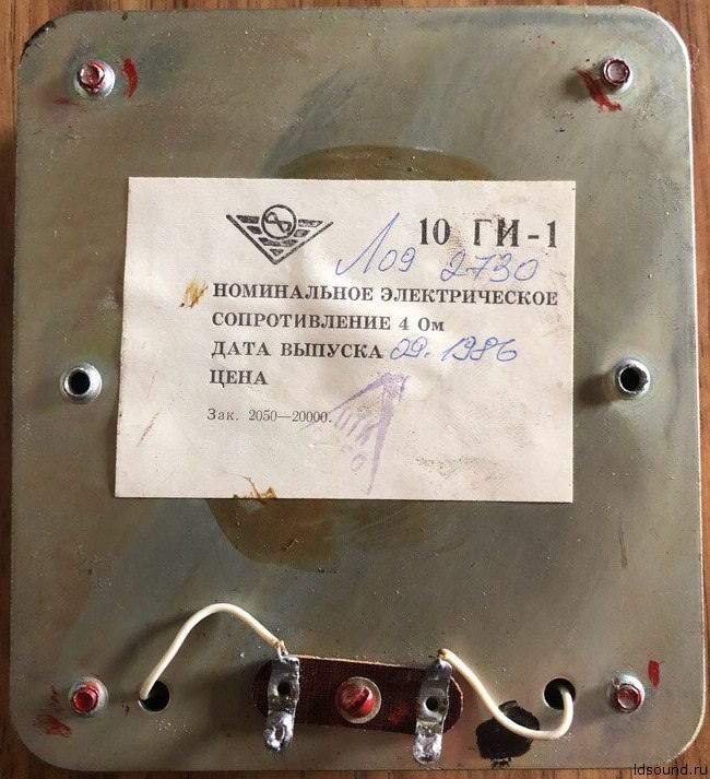

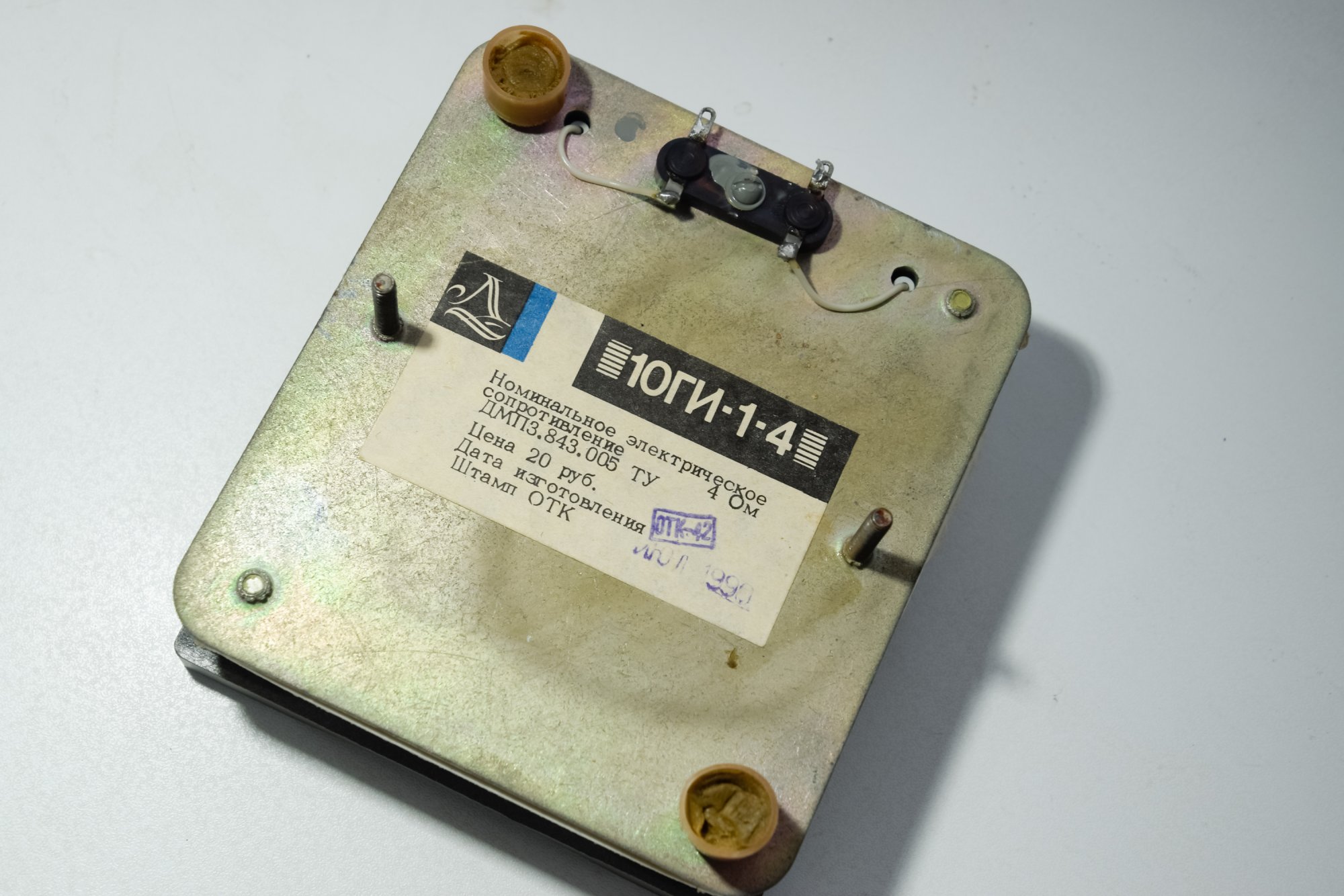

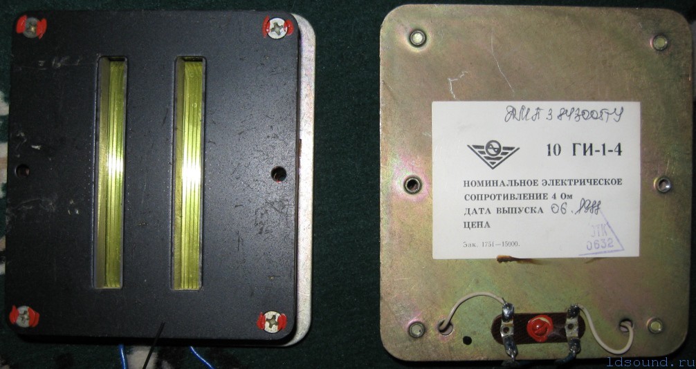

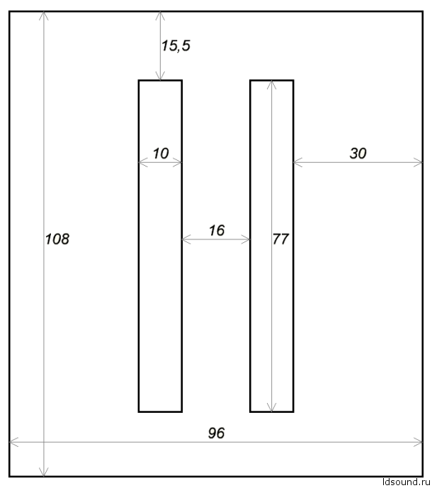

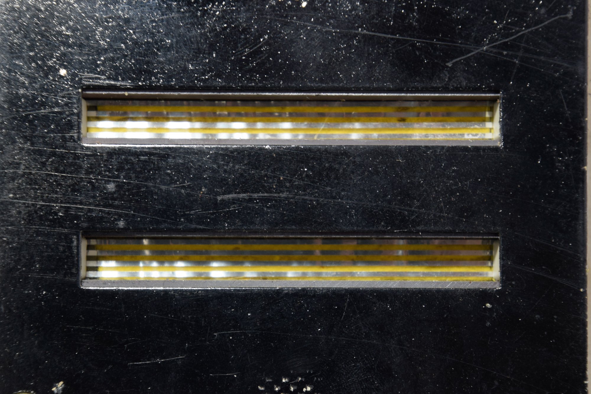

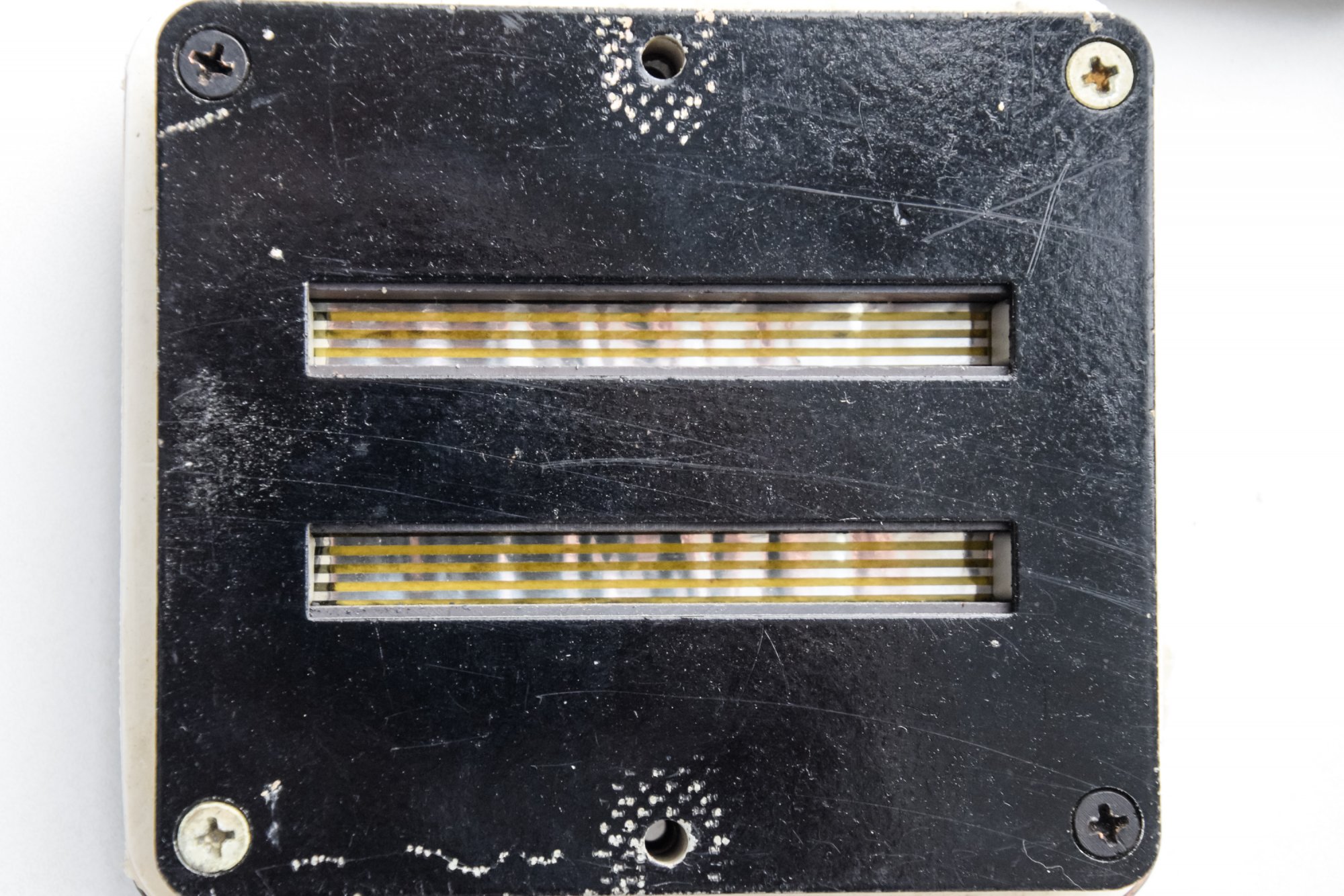

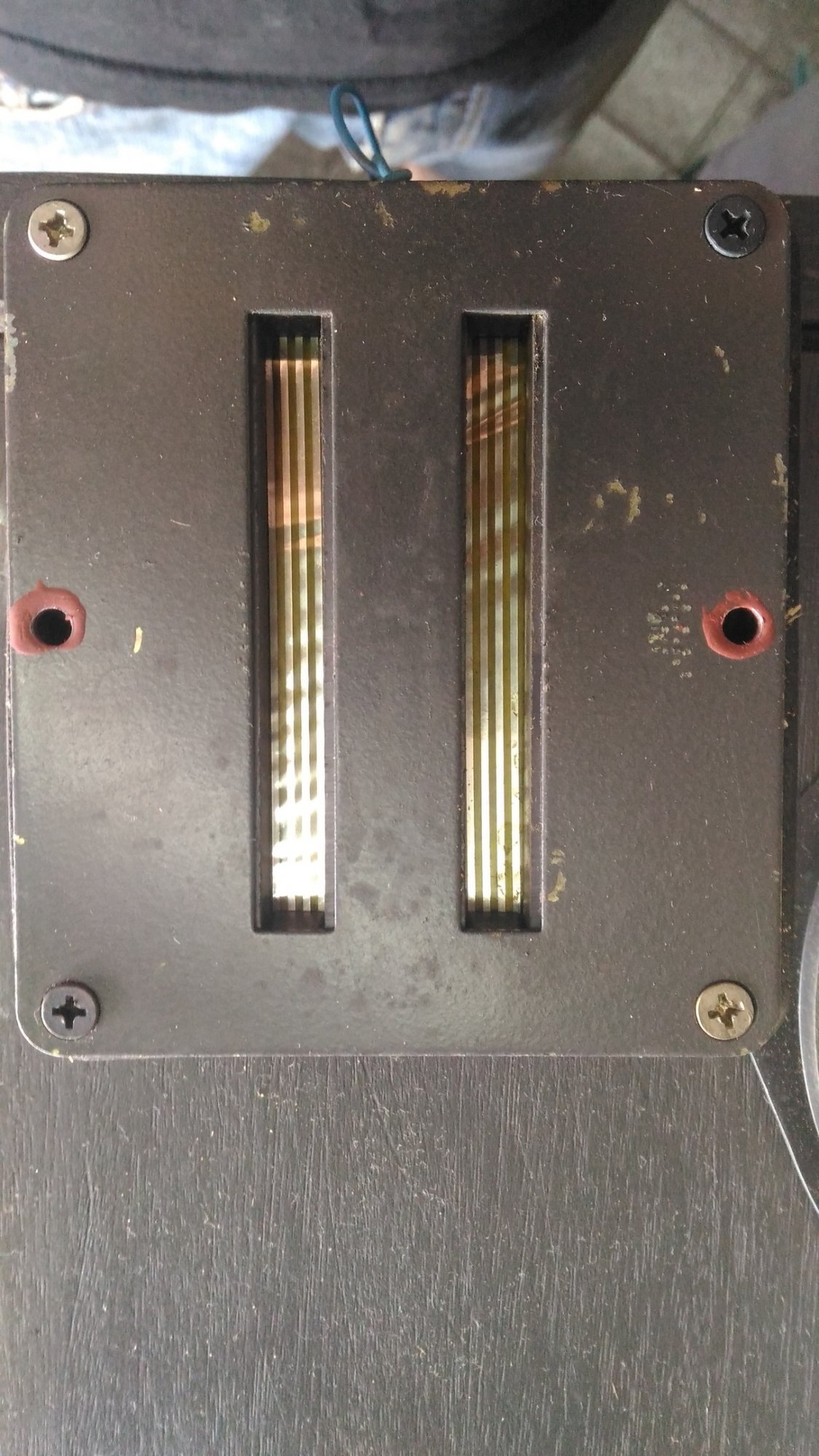

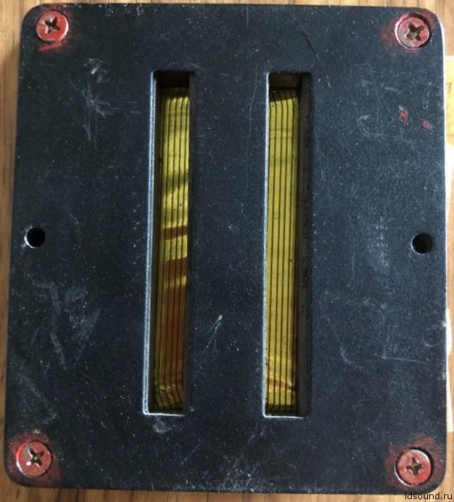

Изготовитель: Прикарпатский радиозавод, г. Ивано-Франковск.
Назначение: для применения в закрытых акустических системах высшей группы сложности в качестве высокочастотного звена при работе в помещениях.
Характеристики:
Диапазон воспроизводимых частот: 2500 – 25000 Гц
Неравномерность АЧХ на частотах:
2500 – 8000 Гц: ±4 дБ
8000 – 25000 Гц: -8 дБ
Чувствительность: 87 дБ
Коэффициент гармоник при рабочей мощности на:
4000 Гц: 2 %
6300 Гц, 8000 Гц, 10000 Гц и 12500 Гц: 1%
Сопротивление: 4 Ом
Синусоидальная (рабочая) мощность: 10 Вт
Паспортная мощность с фильтром (шумовая мощность): 15 Вт
Кратковременная мощность: 25 Вт
Размеры: 107х119х32 мм
Вес: 0,74 кг

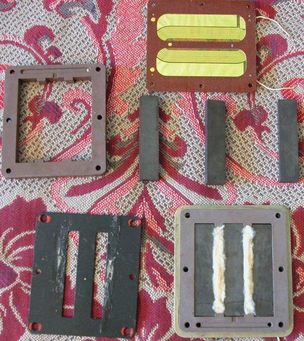

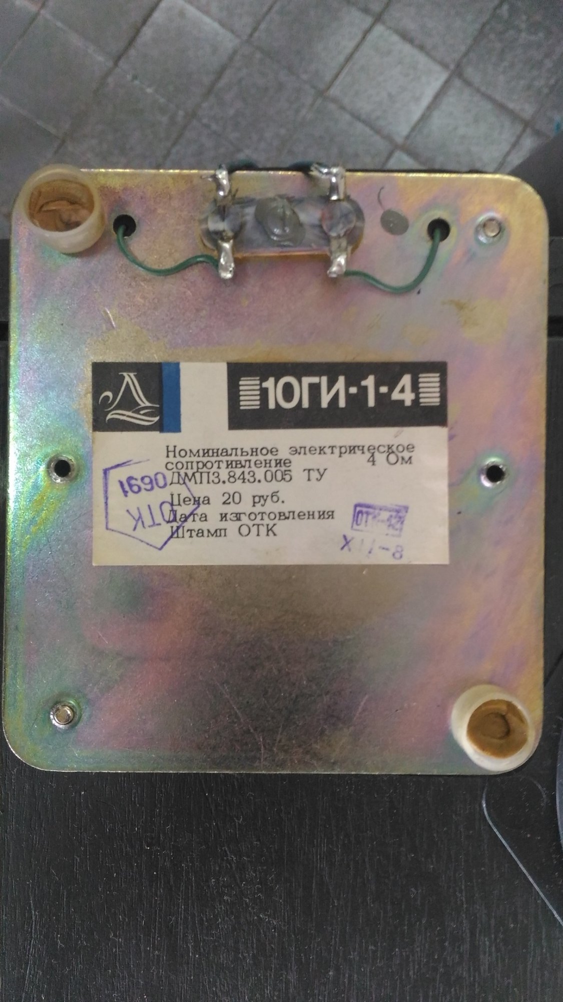

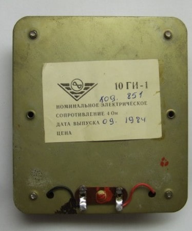

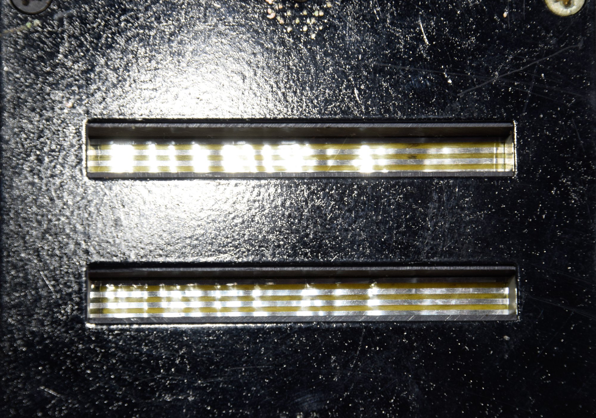

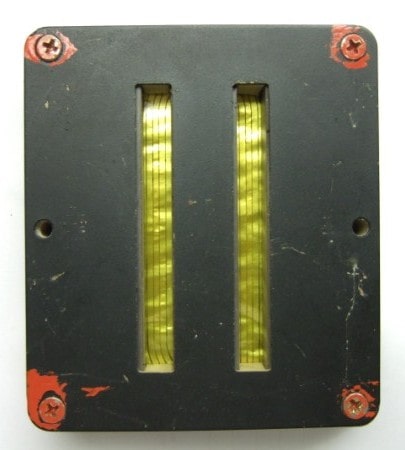

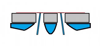

Конструкция:
Головка громкоговорителя электродинамического (изодинамического) типа, высокочастотная, прямоугольная, с неэкранированной магнитной цепью. Конструкция содержит в себе магнитную систему из двух параллельных противолежащих магнитов и плоскую мембрану, выполненную из полимерной пленки с нанесенной на нее звуковой катушкой. Магниты удерживаются в пазах рамок. Пластины из магнитомягкого материала, замыкая полюса магнитов, усиливают магнитное поле, воздействующее на мембрану. Зазор между магнитами и мембраной формируется с помощью рамок. Демпфирующий материал сглаживает частотную характеристику.

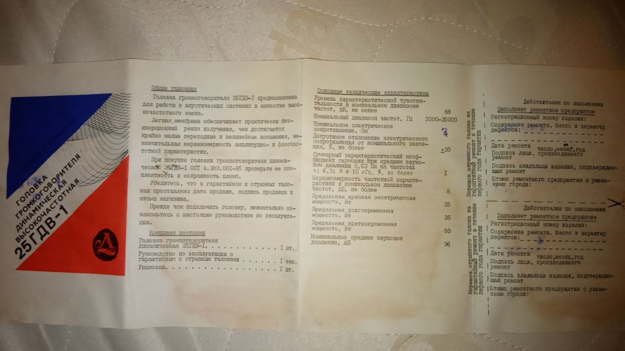

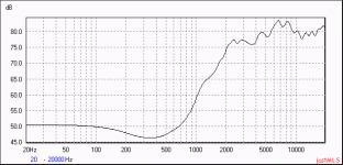

где-то есть ачх этого 10ГИ, а потом и 25ГДВ, завода Ферроприбор. У обоих наверху спад в виде полочки ниже уровнем. И да, с направленностью проблема. Если щели вертикально, то звук в виде горизонтального веника, выше-ниже верха нет.
Оно конечно хочется стыкануть эти пищалы чуть не с килогерца, отсюда такие конские номиналы емкостей вч фильтра, но внизу эти динамики шипят, нужно уводить их выше, выслушивая на шуме варианты фильтров.

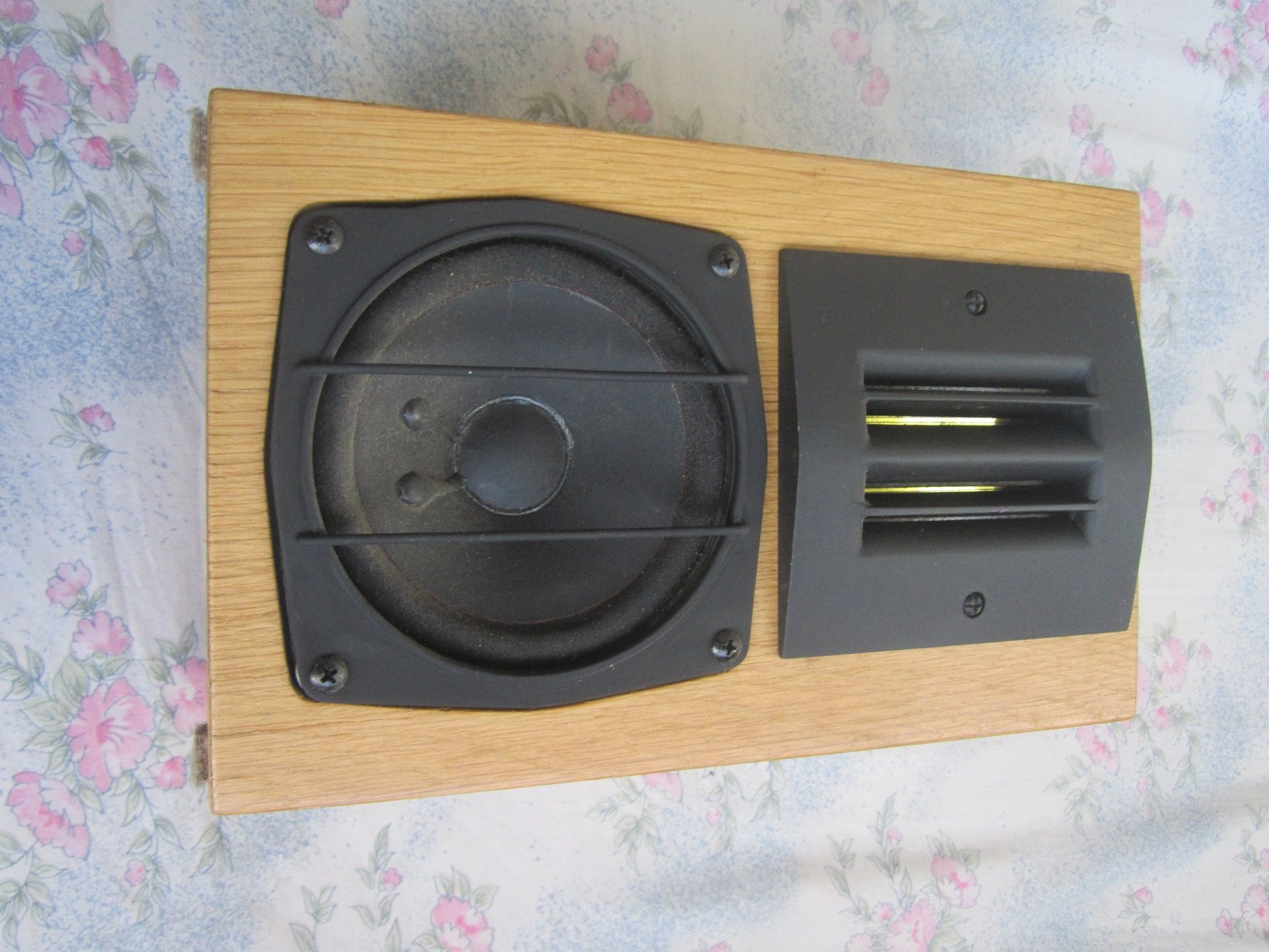

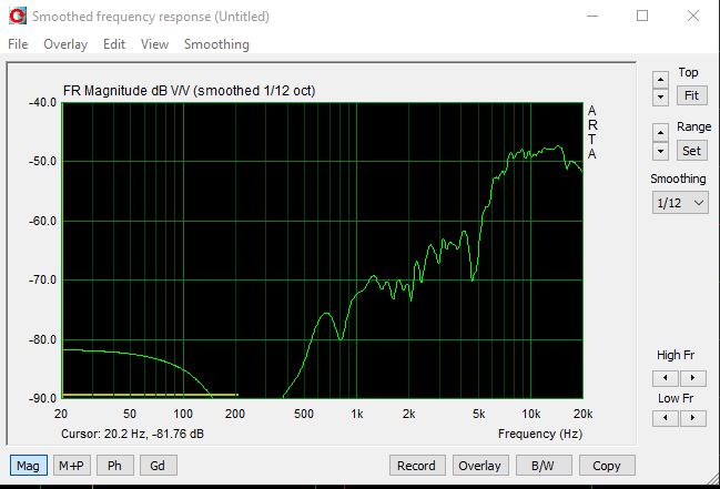

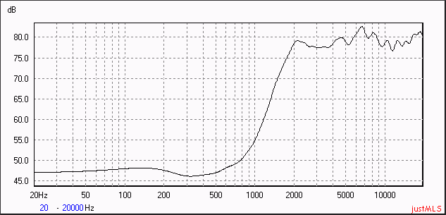

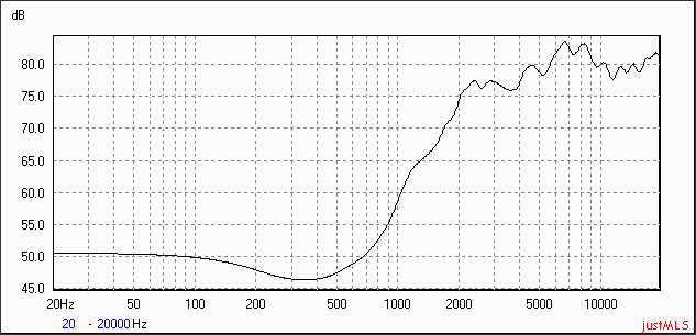

Моя пара 10ГИ-1-4, вывернутая из 25АС-027. Измерения динамиков вместе с рупором в свободном пространстве без фильтра. В корпусе акустики добавляется изрезанность, но в целом характер АЧХ сохраняется.

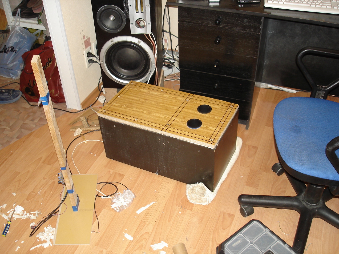

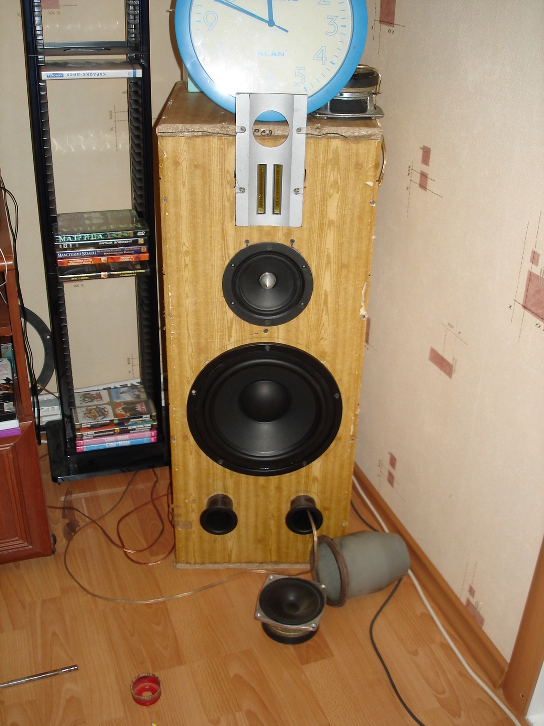

Вот тут я нарыл фоточки 2006 года со своими тестовыми стендами...
Сначала я просто в 25АС-027 внедрил АСАЛаб МВ1324.8П... Сначала даже без перестройки фильтра, потом немного двигал раздел НЧ/СЧ. И вполне себе нормально по отдаче 4х омная 10ГИ работала с 8 омным МВ1324.8П, но только по оси прослушивания... А это, как вы можете видеть, 700мм даже с подставкой... Так по-быстрому родился второй "стенд".
Здесь 10ГИ-1-4 работает вместе динамиками АСАЛаб МВ1324.8П на СЧ и В2512.8 на НЧ... Пищалку я разместил на высоте ~900 мм от пола и она вполне себе работала в уши. Фильтр так же перекочевал и к этому набору, ну разве что только СЧ/НЧ снова там менял, т.к. 75ГДН был 4х омным, а В2512.8 8 омный, а вдобавок отдача от АСАЛабовской головы всё-равно была больше 75ГДН, то пришлось у 10ГИ-1-4 убирать резистор и уменьшать резистор для СЧ. Естественно это повлияло и на частоты фильтров, всё разъехалось. Некоторое время я ещё заморачивался с пассивным фильтром и попытками срастить СЧ и ВЧ, но это всё было пальцем в небо, т.к. опыта было мало. Тогда то я решил попробовать активную фильтрацию, где обычным потенциометром очень быстро менял частоты раздела, а регулятором громкости усилителя я уже подгонял уровни динамиков друг к другу. Это значительно ускорило процесс подгона динамиков друг к другу и, в целом, вполне себе можно было бы перенести полученные результаты в пассивные фильтры. Однако когда я поставил микрофон в точке прослушивания ~4.5 метра, то малость приофигел. Вся та настройка по громкости на ВЧ, что делалась на 1 метре уже не соответствовала в точке прослушивания. И даже если 10ГИ-1-4 включать без аттенюатора, то верхов как-то всё-равно не хватало. Да и диаграмма направленности... надо сидеть строго в одной точке прослушивания даже на 4.5 метрах, иначе всё очень сильно менялось. У меня ещё с детства всегда 10 кГц на предварительном усилке были +7.5...10 дБ!!! Думал, что подняв вверх динамик и откинув резистор, я решу проблему с недостатком ВЧ... нет! Отложил до лучших времён... А раз я в 2020 я сейчас об этом говорю, то что-то вот вспомнилось и захотелось его снова попробовать, но уже с немного другими знаниями, представлениями о необходимом мне звуке, да и комната у меня теперь поменьше )))) А может даже попробовать доработать 10ГИ как-то... магниты сменить, что-ли...
з.ы. вместо 10ГИ-1-4 своё законное место занял тогда NEO-T26.8 от всё тех же АСАЛаб, где по сей день и трудится...

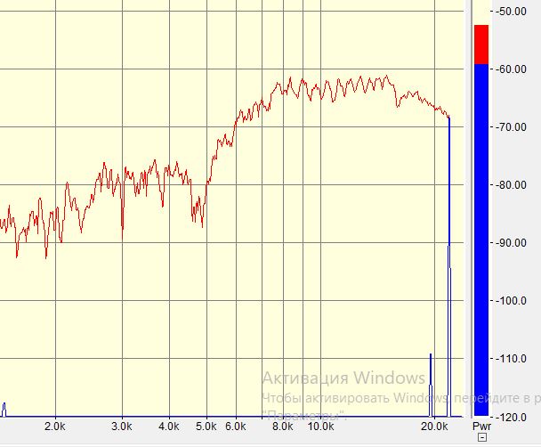

Лет 10 тому назад довелось увидеть микрофоном поведение очень дорогих изодинамических пищал фирмы Эксполинеар , модели RT7 с двумя вертикальными щелями и RT-9 с двумя вертикальными рядами отверстий. Оба динамика -пластина примерно20 на 20 см.
Обещана полоса с 500 до 20 000 . На деле все гораздо скромнее. Ачх наверху валится с десяти килогерц, потом протягивается в виде ниже идущей полочки. Но это не самая большая беда, там направленность в виде лезвия. Чуть ниже этой линии сидишь - и верх исчезает напрочь.

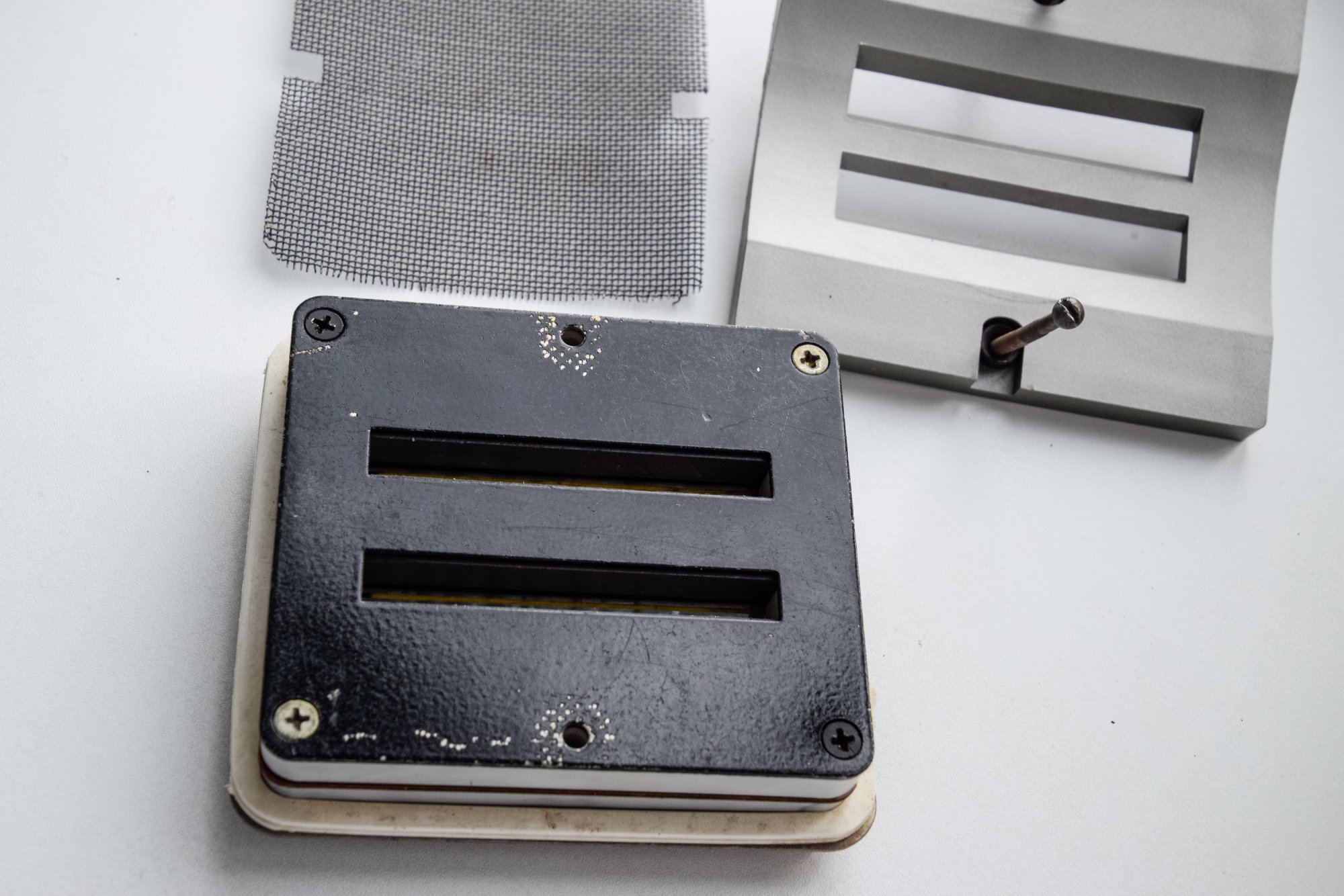

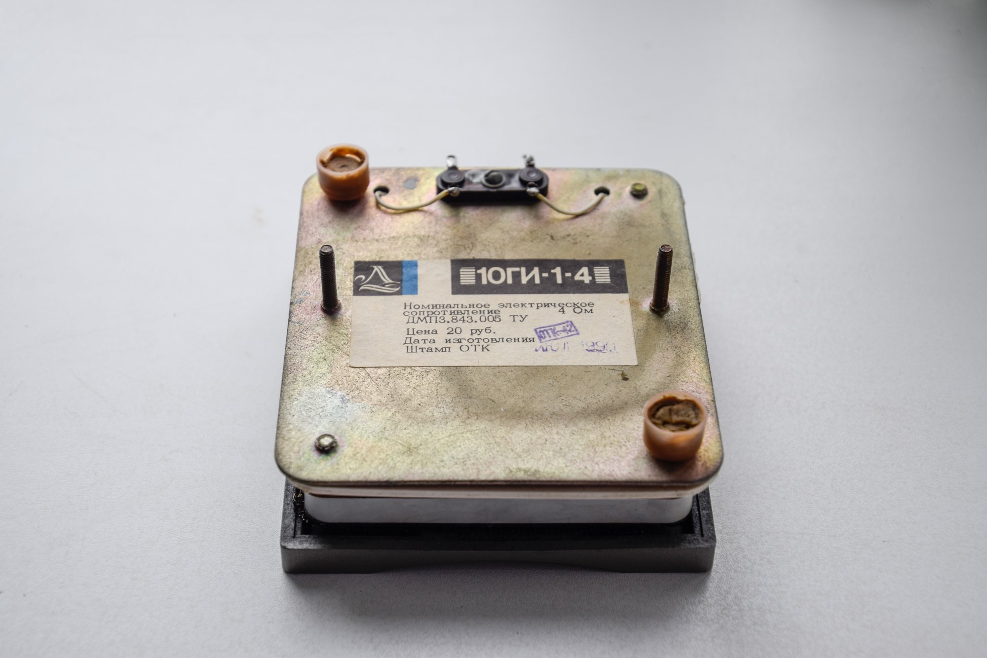

Дополнительные фото, прислал eleonacoustic. Остальные добавлю к статье на сайте

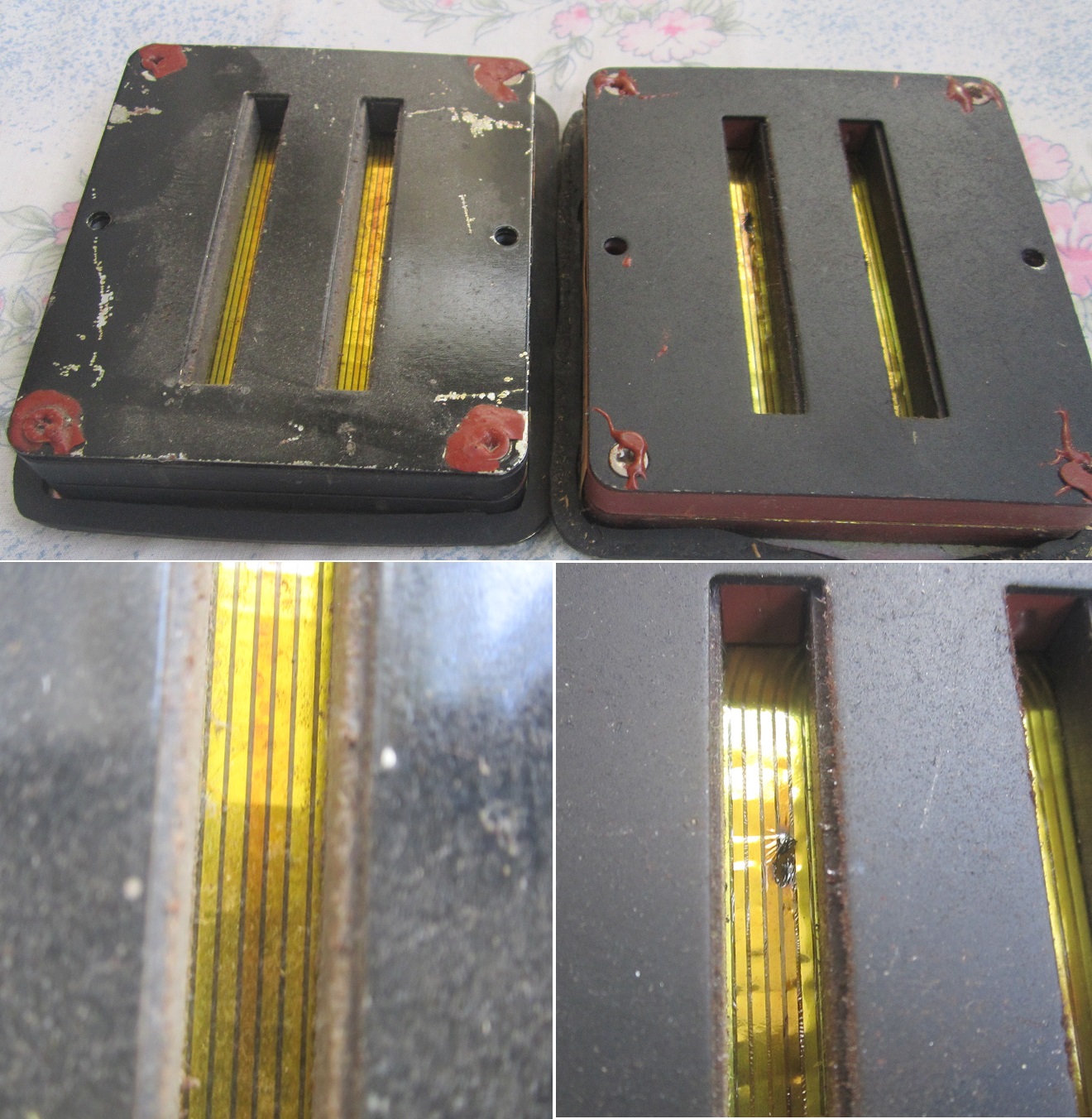

10ГИ-1 имеют свойство прогорать по середине мембраны, в месте, где условия охлаждения наихудшие.
Тем не менее, не раз попадались экземпляры, у которых пластмасса обоймы пузырями выплавлялась на мембрану, а ей хоть бы что - продолжала находиться в рабочем состоянии.

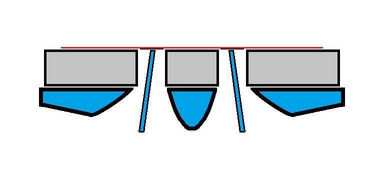

На эскизе и фото СЧ/ВЧ блока - рупор из алюминиевогго сплава. Дюралевый пластинчатый рассекатель-холодильник толщиной 2,5 мм установлен с зазором 0,5-0,7 мм от мембраны.
Рупорок короткий, с некоторым разворотом секций в горизонтальной плоскости.
