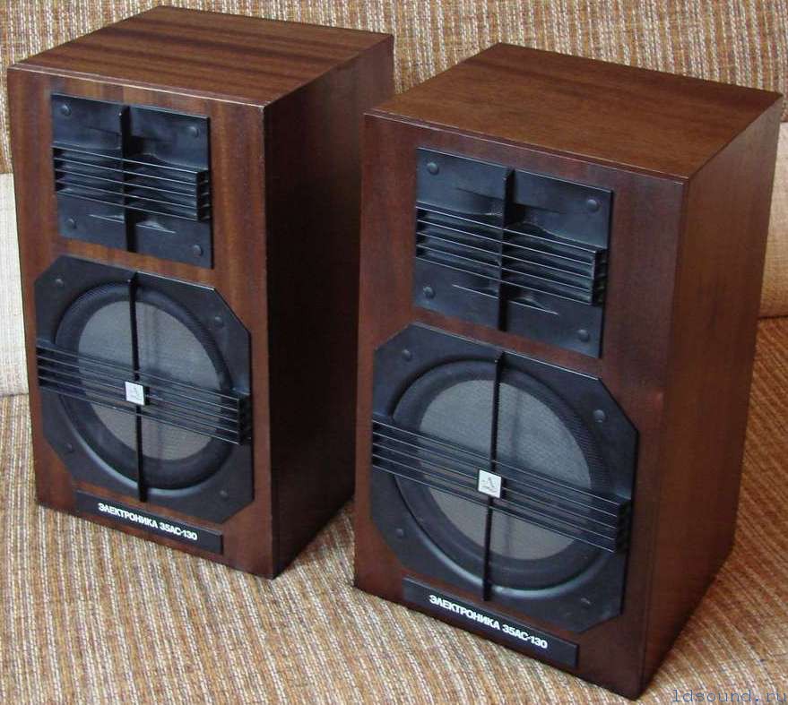

Я на них ставил акустический рассекатель из половинки платиковой трубы, увеличивает раскрыв в горизонтальной плоскости.
Лежит у меня пара subj. - давно купил и отложил до поступления измериловки; измериловлка есть давно, а вот 10ГИ так и лежат, недавно полез на полку к разным ВЧ, а они там.
Есть такой вопрос - про переделку под дипольность и около того - а насколько это осмысленно, если переделанный динамик поставить не честным диполем (наверх колонки или как-то так), а в ящик не очень большого объёма, этак со стакан или даже литр - именно по звуку? Может уже делал кто такой эксперимент?
Излучатель из10 ГИ неважный, вверх и вниз сплющенный как веник, чем дальше вверх тащить его от средника, тем дряннее результат. Куда полезнее разместить его на одной горизонтали с СЧ динамиком.

НАПРАВЛЕННОСТЬ -веник вместо конуса, эт понятно? Как веник ни крути, два варианта и оба плохие.
Это понятно;
там в теме было про направляющий рупор и вставку между щелями - если они от такой направленности не избавят, то дорога динамикам назад на полку.

Есть короткий рупор на ГИ, секционированный, работающий во всех направлениях.
Видел АС с установкой динамиков осью вверх на верхней крышке корпуса.
Там скорее рупор+подобие акустической линзы.

Помню, с направленностью у этой пищалы тоже не фонтан .Мордой лица нужно было прицеливаться в динамика.
P.S. Там такая чувствительность, что или слушать на ватте-полутора с полуметра или ... вовсе не слушать.
Ну если тема с рупорком не выгорит (это легко проверить микрофоном за пять минут), то и фиг с ним.
Если выгорит, то можно уже наводить тонкие материи (мембрану натягивать, дипольность пилить).
У меня так переделанные 1А-20 играли - вроде высоко, а вроде и не очень - в ухо попадало, если прицелиться, а вот на диффузное поле - не хватало. В принципе большинство СЧ рупоров высоко играют так - по оси.
