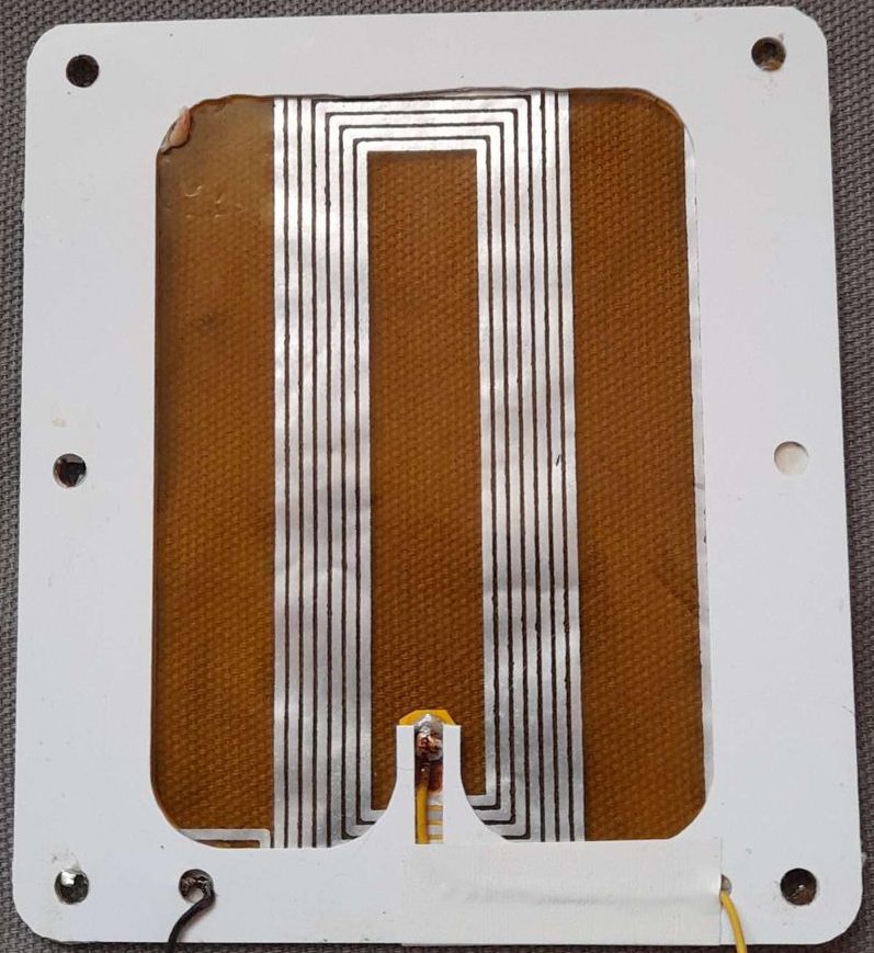

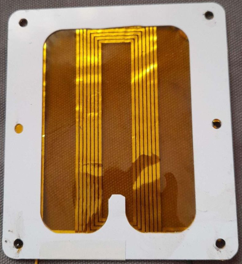

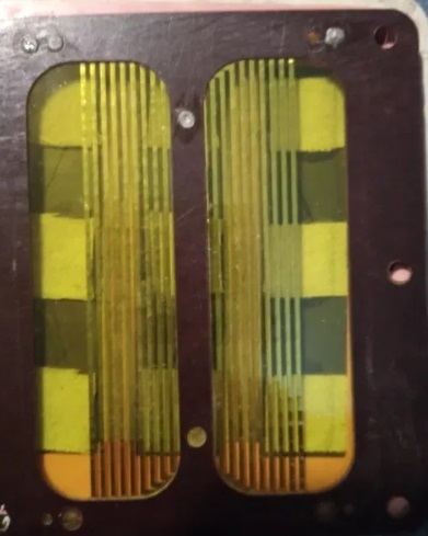

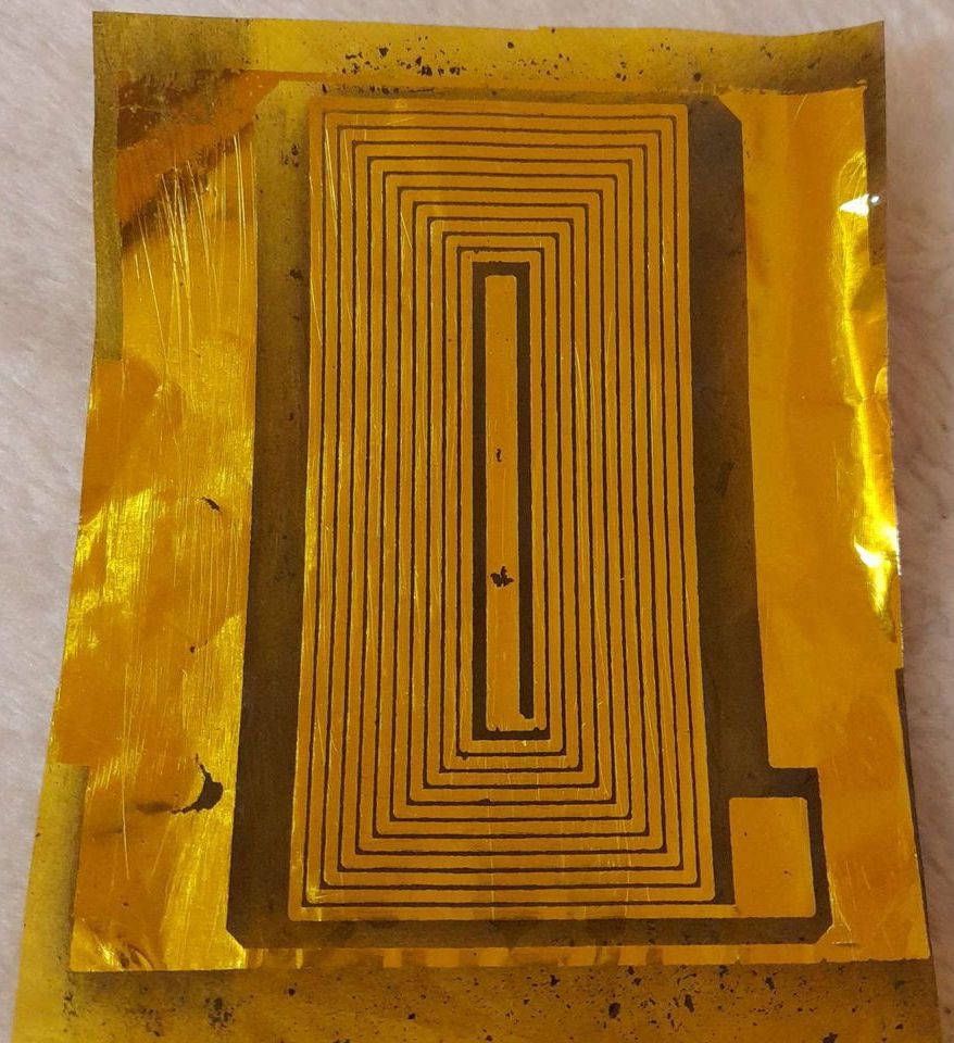

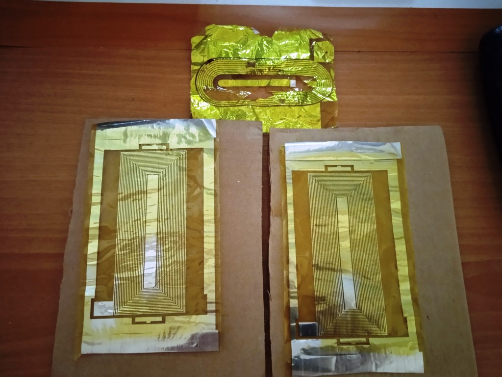

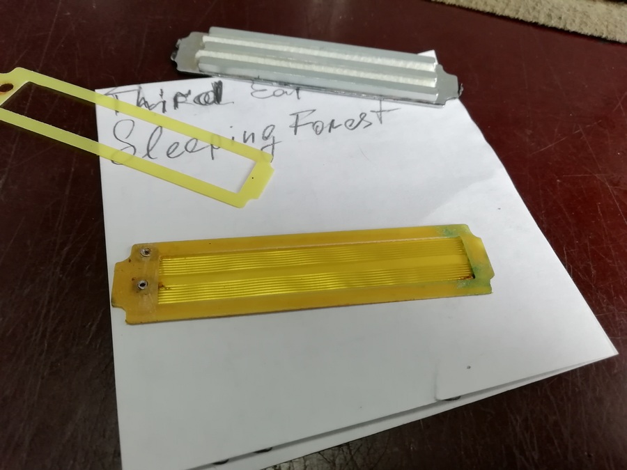

Мембрана 10 ГИ-1-4 для замены. Не заводская. Нашел в объявлении, выдерживает 280 градусов.
Заводская, для сравнения:
Каптон столько и держит. Если это каптон, а не крашеный ПЭТ.
Странная какая-то "заводская".

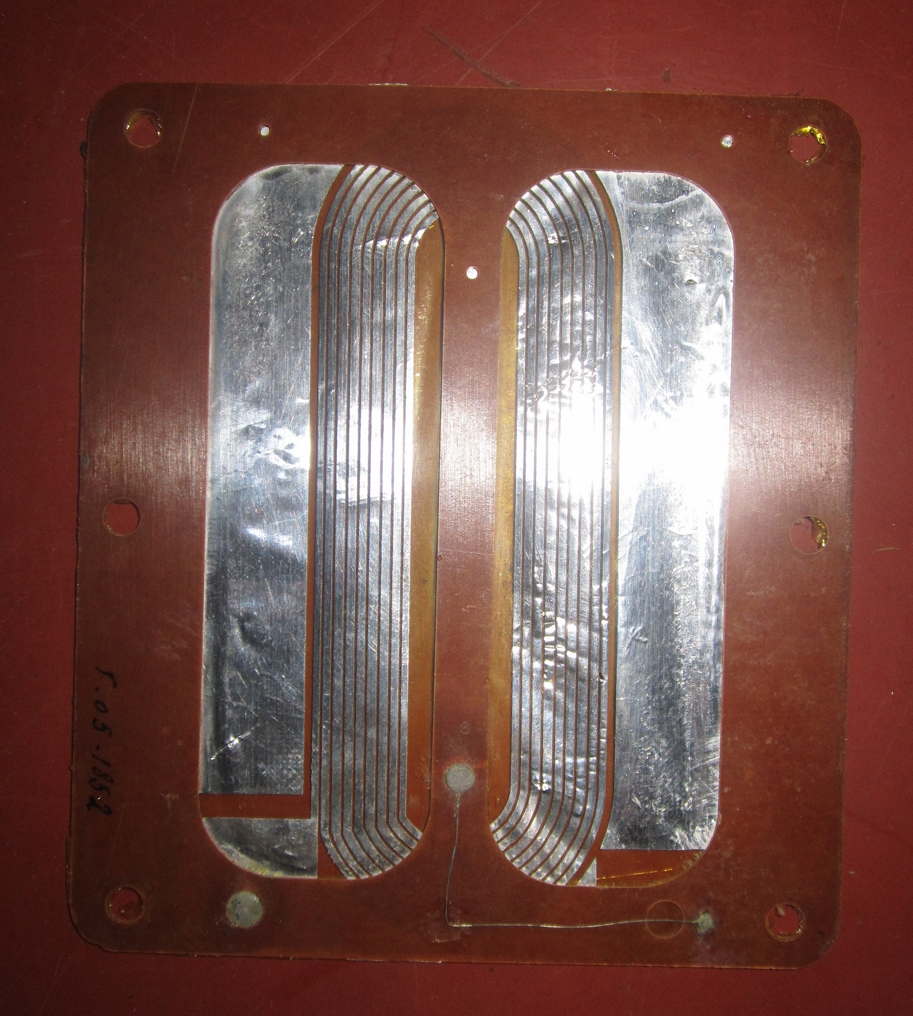

На фото типовые Ивано-Франковские мембраны 10ГИ-1.
Питерскиих быстро не нашёл, но часто встречал их "разреженный" вариант.
Витков-то всего 7, супротив 9 у Ивано-Франковских.
Чуйка может быть ниже.

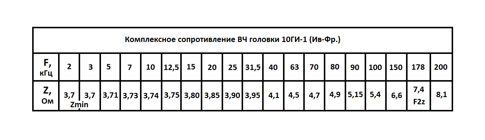

Во вложении импеданс 10ГИ-1. Удвоение минимального значения аж на частоте 178 кГц. Почти резистор в звуковом диапазоне.
Кстати, этот же показатель для купольной 10ГД-20 от 35АС-021 даже чуть выше - 180 кГц.
И это не рекордное значение для ВЧ головки.

Питерские (16 омовые):
Где бы раздобыть такие мембраны...

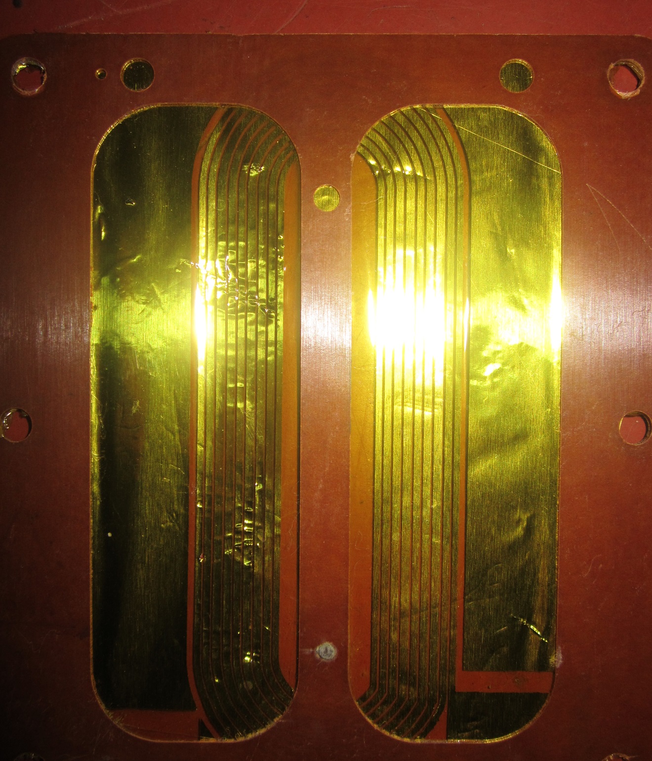

Нашёл фото мембран Питерских 10ГИ-1. Видны бОльшие промежутки между витками катушки - "разрежение" в ширину витка. Тепло шире распеделено по мембране, но синхронно ли движется плёнка в промежутках?
Естественно, должно быть различие разных вариантов мембран в АЧХ да и, возможно, в чувствительности.
Посмотреть вложение 23270Посмотреть вложение 23271
Разные параметры будут. Интересно, какие лучше играют?

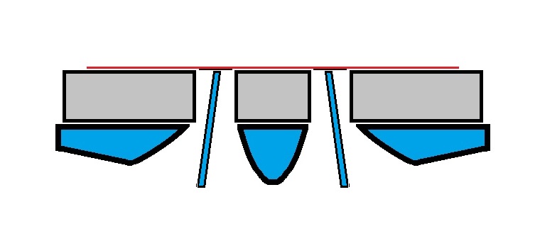

Витки катушки (справа и слева) находятся в полях рассеивания трех пар магнитов, "провалов направления поля" я на слух не замечал.
Мембрана должна (просто обязана) двигаться синфазно, откуда там противофаза возьмётся или иной сдвиг фазы тока в витках катушки набежит? Это ж не лампа бегущей волны (которая бежит вдоль витков спирали). Заказывайте скорее мембраны и пора ужЕ музон врубать и радоваться!

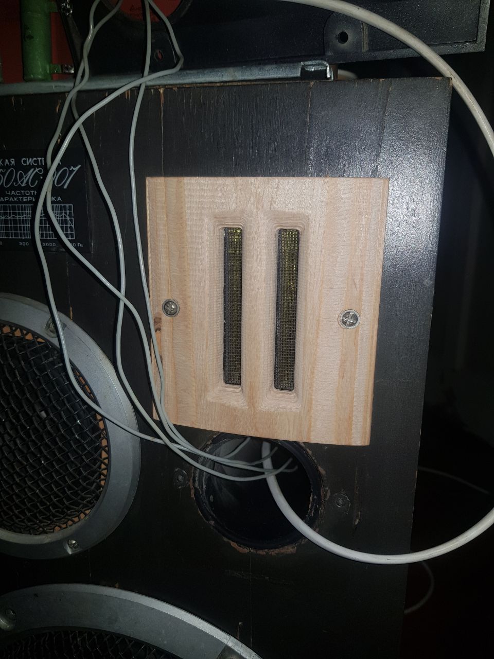

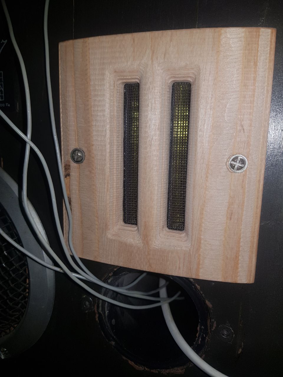

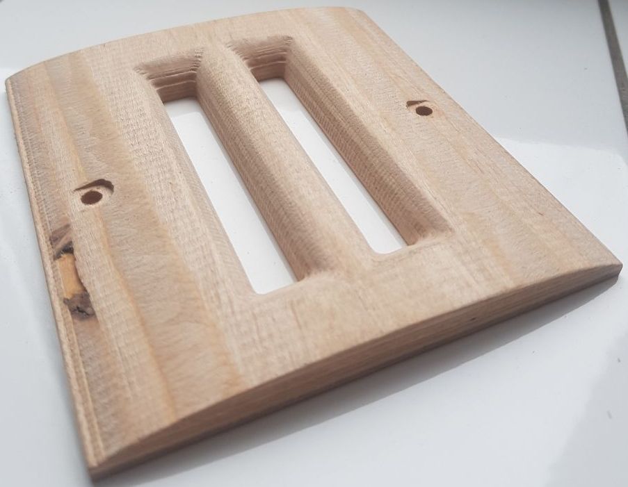

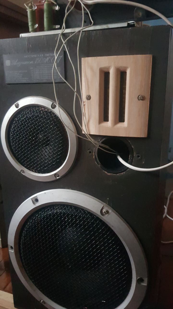

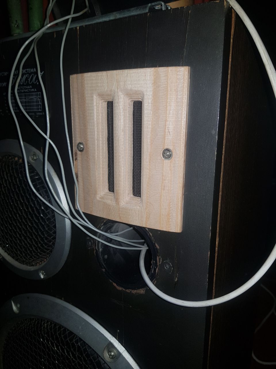

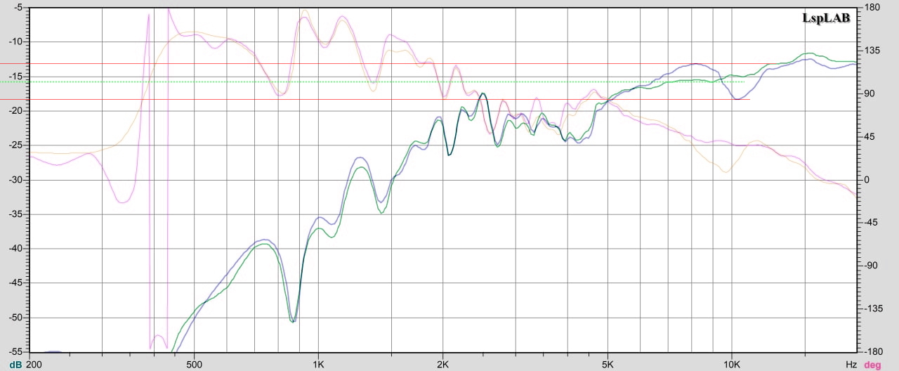

Изготовление верхней накладки (рассеивателя) для 10ГИ-1-4 на станке с ЧПУ. Материал фанера. Замеры надеюсь увидим чуть позже.
photo_2022-04-13_20-21-39.jpg photo_2022-04-13_20-21-42.jpg photo_2022-04-13_20-21-45.jpg photo_2022-04-13_20-21-47.jpg
было:
стало:

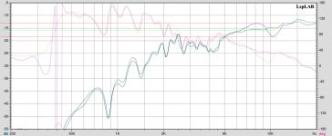

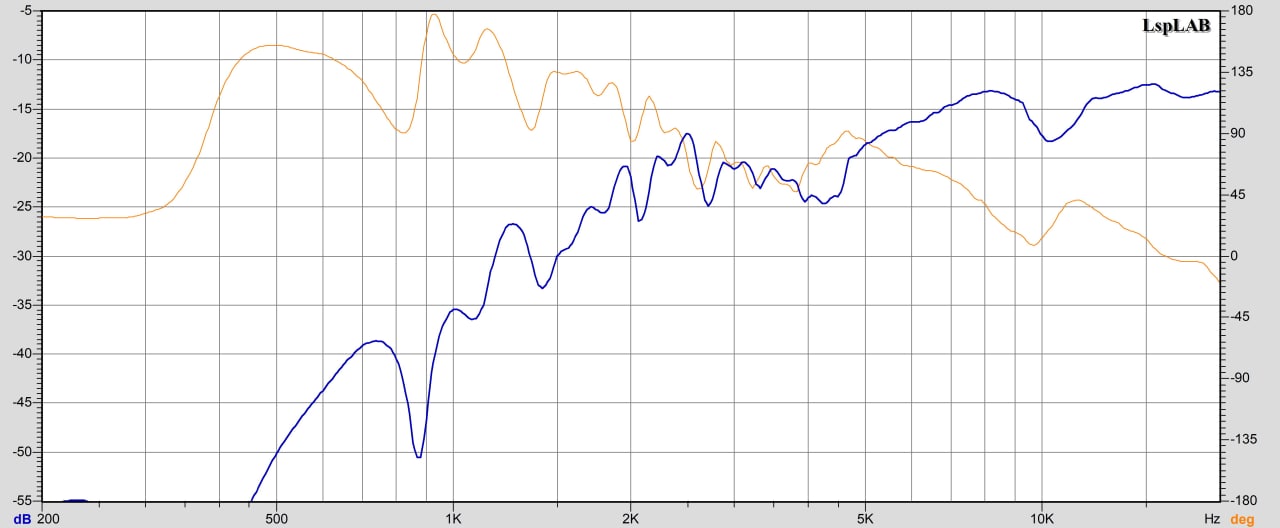

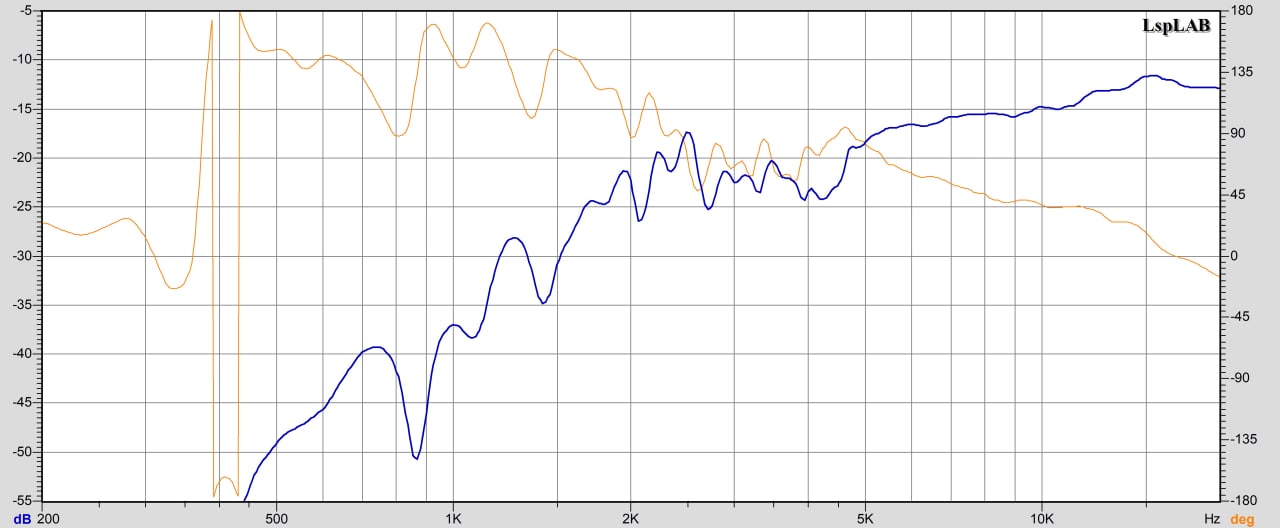

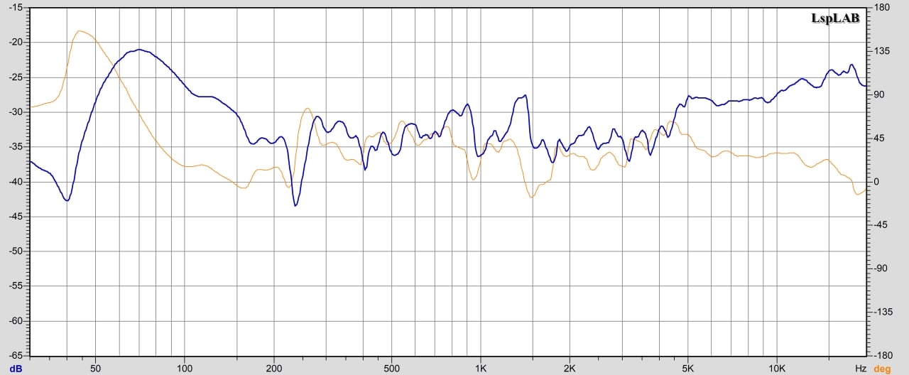

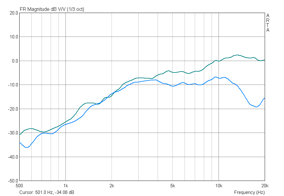

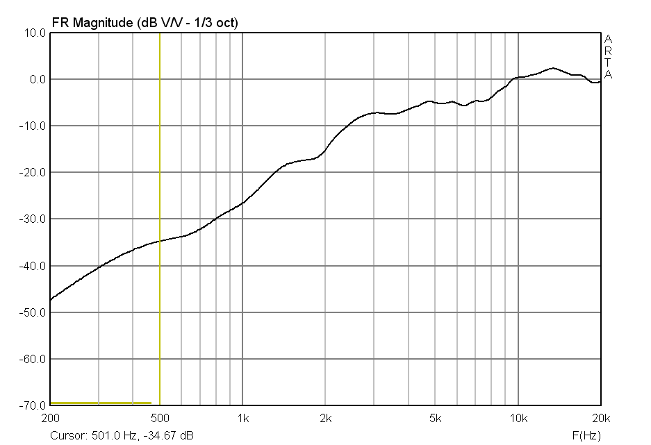

АЧХ 10ГИ-1-4 без фильтра, в корпусе 25АС-027
Было:
С новой накладкой:
Наклон АЧХ в виде подъёма в сторону ВЧ только в плюс - в реальных условиях прослушивания компенсирует направленность.
ВО! А я на ютубах увидал ролик и было решил задать вопрос по изменения там, а Вы уже тут и оформили.
Какой-то расчёт, моделирование был формы этой накладки? Получается, что от широкой рупорной части советской накладки мы переходим к узким выпуклым рупорам вокруг окон динамика, что отражается просадке на отдачи 7...9 кГц чуть ли не в 2 раза, но при этом достаём ~3 дБ на 9.5...12 кГц? Это прям вот здорово! Чертежами поделитесь?
photo_2022-04-14_18-25-11-jpg
Да, жалко, что до 4.5 кГц, всё так же, происходит что-то печальное, но это уже, как я полагаю, не от формы накладки зависит?
Посмотреть вложение 34485 Посмотреть вложение 34486 Посмотреть вложение 34487 Посмотреть вложение 34488
было:
стало:

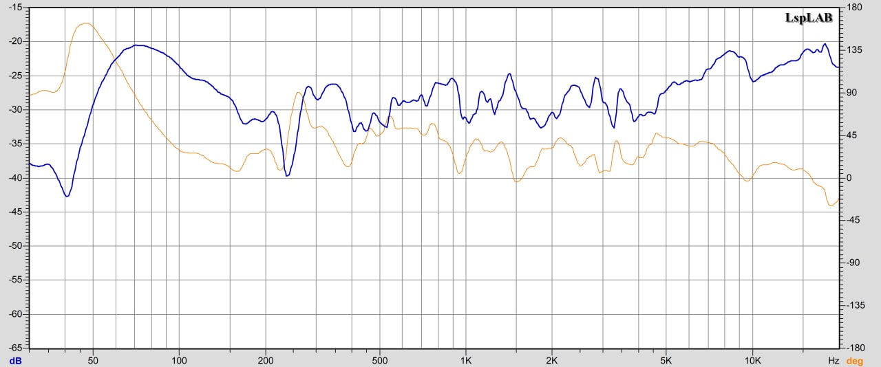

Особенно громко звучит на 70 Гц (!),- где пищалка физически не работает вообще.
Поэтому я давно не верю в эти графики. А Арта вообще рисует сколько лет дедушке.

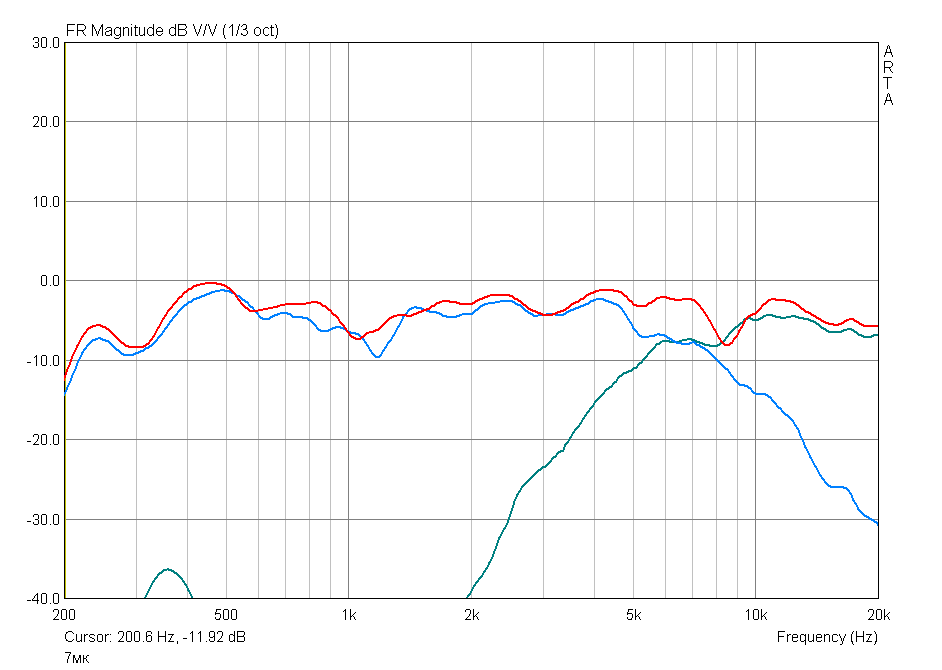

Коричневая линия -это что? ФЧХ? Почему она разная у одного и того же излучателя в самой левой части графика?
Повторяюсь,- поэтому и не верю всем этим съемам графиков.
Ничего не напутали? Это фчх, а не АЧХ. А Дмитрий не уточняет, что система - одноканальная, и фазу не выключает...
Если синий график - это не АЧХ, - тогда судя по желто-коричнемому - это сабвуфер!
Вы смотрите правильно, какие графики я процитировал.
Может это АЧХ всей 25АС-027?
Тогда обратите внимание как меняется АЧХ в диапазоне 200-500 Гц, Накладка тут явно не причем)
Я не автор, мне прислали. Делали в Solidworks. Чертеж просто на пробу был так сказать и что-то получилось.

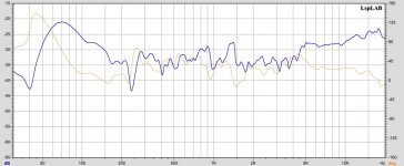

Это АЧХ всей системы 25ас-027.
Ниже - отдельно графики ВЧ без фильтра. Забыл подписать, уже поправил.
Синие - АЧХ, оранжевые - фаза (на графиках все написано).

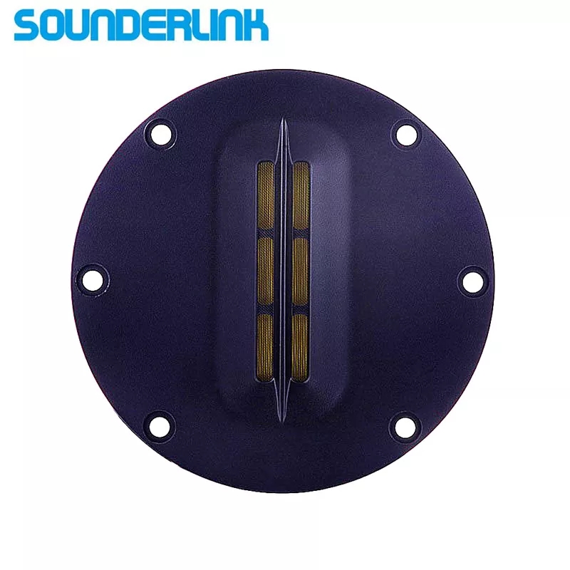

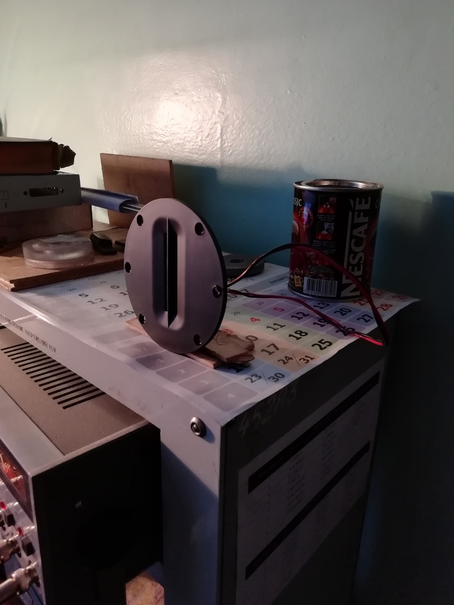

Я уже приводил ЗДЕСЬ параметры китайских динамиков.

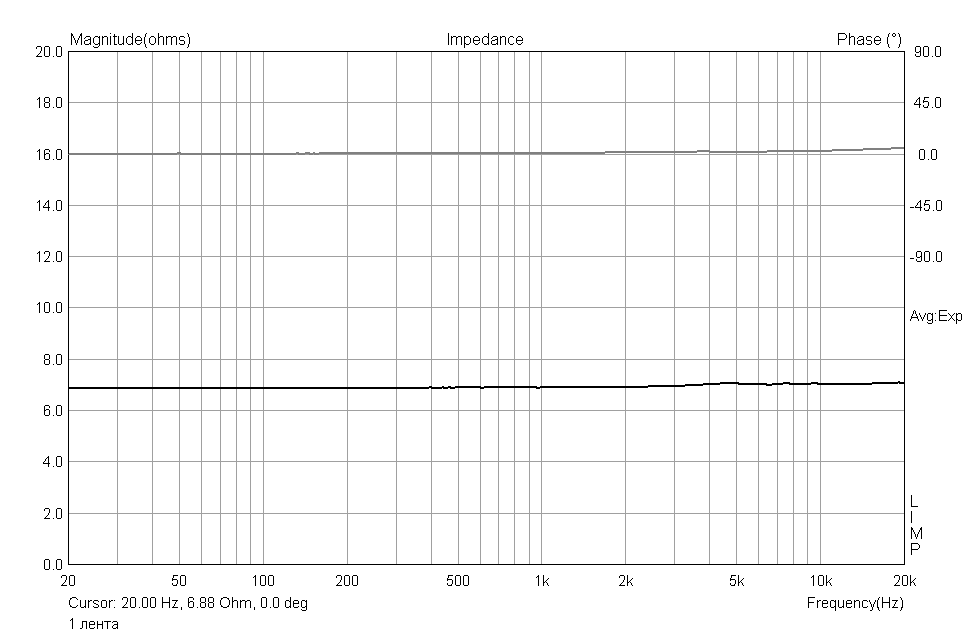

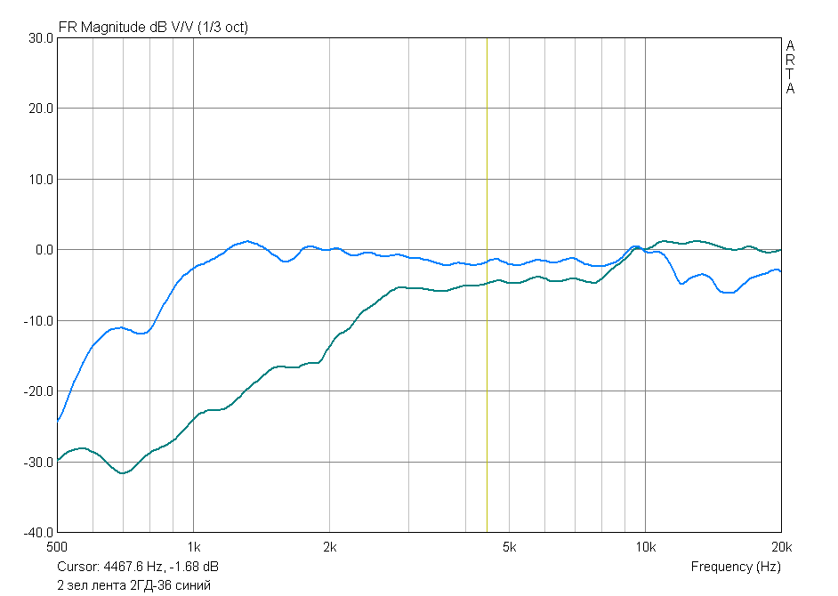

Вот "ВРОДЕ ровная" АЧХ с полуметра.
Из-за ступенек 3...8 и 1-...20 кГц - непонятно куда динамик ставить. Параметры в паре совпадают идеально.
Импеданс и фаза - эталон красоты.
Сравнение чувствительности с лучшим из имеющихся 2ГД-36.
По горизонтали направленность потрясающая - я услышал её сразу, запустив импульс шума.
По вертикали направленность плохая.
Вот и непонятно что с таким динамиком делать.
Может даже повернуть на 90 гр. по часовой стрелке.
В целом - это супертвитер, но его надо поворачивать по вертикали, чтобы центр смотрел в уши, с другой стороны он весьма большой и расстояние между ним и СЧ динамиком будет большим.

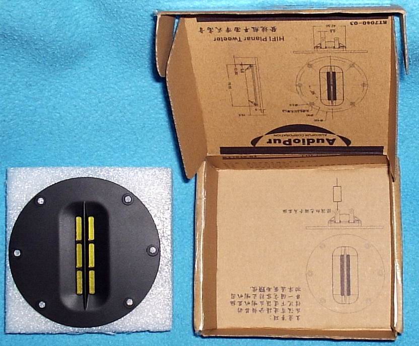

Если смотреть на конструкцию RT7040-03, то плёнка у него явно не так глубоко расположена, как у 10ГИ, да и рупор иной формы. Если неправ, то поправьте, ибо мне все эти 20 лет казалось, что именно из-за такой глубины расположения мембраны в динамике он так узко и играет и если с этим особо ничего не поделать, то можно, хотя бы, рупором или звуководами какими-то ситуацию подправить с направленностью. Т.к. никаких CADов я по этому поводу не встречал, то как-то это смоделировать в электрическом виде тогда мне особо не удалось, а поделки в реальности, располагая пластинки в прорезях, примерно как у Святослава вверху
Но до сколь либо нормального результата я не дошёл... да и не было в 00х принтеров 3D, чтобы такие накладки городить. Помимо прочего, как мы увидели сейчас с новыми накладками от LDS, ещё достаточно неплохо сама АЧХ выпрямляется формой этой накладки. Единственное что. я бы как-то попробовал отойти от верхней и нижней грани, как-то размазав ей, скруглив, т.к. в вертикальных плоскостях оно ж может где-то там чего-то повлиять?
С другой стороны... При стоимости тех же новых RT7040-03, где уже всё более-менее учтено, по сравнению со стоимостью пары б.у. 10ГИ, стоит ли вообще городить огород? Так то вопрос достаточности уровня ВЧ возможно так и останется открытым, как бы я там не расширял направленность динамиков этих. Ладно бы я дорабатывал 25АС-027 / 033, но так я ж типо всё продолжаю 16й год строить 3х полоску 🤣 со сновья. Да чо уж там, даже прошлой весной скрутил, собрал, свёл, расстроился и на год забил. Собстна одна из проблем - это ВЧ... Но, видимо, по RT7040-03 лучше в профильной теме спрашивать.

Применял RT7040 , результат добрый. И с направленностью там порядок. Единственная жаба- резонансный выброс на 5 килах. Который давим фильтром спокойно.
ПС. Приятно читать ваши сообщения, крепкого практика сразу видно, по паре фраз.
Я там уже в профильную тему побрёл с RT7040.

нужна ли эта хорошая направленность изодинамиков по вертикали, если изначально высота расположения голов ~900мм от пола, что соответствует примерной высоте точке прослушивания?
Может я двусмысленно написал.
При обычном положении китайской пищалки как на всех фото здесь, ГОРИЗОНТАЛЬНАЯ направленность НА СЛУХ чуть ли не 180 гр. По измерениям хорошо (ровно) до 120 град. то есть +-60 градусов чего более чем достаточно.
А по вертикали - плохо. +-30 гр. по вертикали хуже чем +-90 по горизонтали.
Впрочем, резкое падение где-то выше 15 кГц, а там мало что слышно. Да и надо поискать пищалку у которой будет лучше, ведь речь о самых высоких частотах.
Относительно пищалок на высоте 90 см от пола, я ухмыльнусь. Высота S-90 = 70 см, а центр пищалки у нее будет примерно 60 см. И это одна из самых высоких МАССОВЫХ фабричных колонок. Поэтому проблема имеет место быть. Колонки не должны быть низкими, как полочники ИЛИ должны стоять на подставках.
Хотя при высоте как у S-90, угол до ушей получается небольшой, и АЧХ китайца даже выравнивается.
При 30 град. получаем полку 3...8 кГц с "хрустальным" холмиком 8...14 кГц, спад по -6 дБ примерно до 15...16 кГц. В итоге 5...16 кГц даже вне оси по вертикали - очень неплохо.
Но реальная чувствительность при этом мала. Трудно оценивать по этому графику, но боюсь, что не сильно выше 80 дБ (??).
Думаю, надо изловчиться, чтобы получить результат от этих динамиков. Нормальная отдача и АЧХ у них все-таки когда они "смотрят в уши". Значит изощрения - или высокие колонки, или гнутая подставка под колонки, или часть колонки под наклоном, или пищалки закреплены в колонке так, чтобы можно их было поворачивать.
Конечно, это если стоит цель получить от них максимум.
Однако, я не проводил таких пыток для стандартных купольных пищалок, думаю, у них тоже все будет плохо и никто особо от этого не страдает.
С конусными пищалками по направленности будет не плохо, а очень плохо, но их владельцы не особо жалуются, даже если это 3ГД-31.
Чем плох наклон назад всей АС? Для убрать с двух-трёх метров 30 см разницы по высоте, одной тощей досочки спереди под колонку хватит.
Я не говорю, что плох. Но это не эстетично (хотя дёшево, надежно, практично).
Сами динамики мало изучены, по крайней мере мне на глаза не попадались удачные колонки с ними, которые повторили бы другие и были бы согласны с авторами таких колонок.
Дело ведь не только в самом динамике, а в том как и с чем его стыковать. Я делал какие-то прикидки.
Но результат получился неоднозначный и я отложил их в долгий ящик. В целом впечатления положительные, но надо поработать с фильтрами и, возможно, подыскать другую пару. С первой попытки устраивающего меня результата не получилось.
