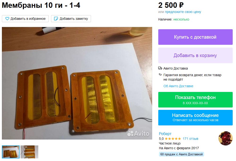

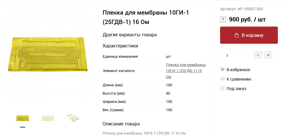

В современных реалиях изготовить новую обойму не особо сложно и дорого. Макет вполне себе печатается на 3D принтере, а потом, по окончанию макетирования, переносится в более тугоплавкие материалы, которые можно и на фрезерных ЧПУ напилить. Магнитопровод точно надо будет жирнее делать, раз неодим появляется, да и геометрически по ширине/высоте уменьшить. А там уже можно и конструктив крепления другой придумать, совместив накладку с самим динамиком. Но стоит ли оно того? Будет ли, по итогу модернизированная 10ГИ лучше той же:
Это изодинамические. Одно из названий AL-100
Между системой магнитов расположена плоская катушка
Есть у меня идея скрестить бульдога с носорогом 10ГИ-1-4 и 25ГДН-1Л-4. Считается, что чутьё у 10ГИ недостаточное, но вот когда я по факту измерил эти 2 динамика... чутья у 10ГИ более чем достаточно оказалось. Если верить полученным графикам искажений, то можно 10ГИ только от 5 кГц пускать, даже поджаренную. Были у меня некоторые переживания относительно 25ГДН-1Л-4 и его возможностей, но беглые замеры показали, что имеющиеся у меня экземпляры могут чуть ли не до 7 кГц, а искажения 1...7 кГц менее 1%. Да, можно попробовать заказать новые мембраны для 10ГИ
Но если по паспорту 1% от 6300, а 2% от 4000, что я измерениям, в целом, и так увидел, то будет ли прям лучше от новых этих плёнок? Хотя чего это я...
Тут то у меня 1% с 2 кГц идёт с небольшим тычком на 2.7...3 кГц, а от 5 кГц там вообще 0,5% идёт! Обидно то, что всего то одну плёнку вполне достаточно поменять, но продаётся под заказ только 16 Ом, соответственно если менять, то парой. Ну или просто попробовать поискать.... а уже нашёл вариант:
Однако за 2500 я могу купить пару готовых новых купольных АСАЛаба... Ну или пару новых AL-100 и даж сдача останется smile_15[/URL]
