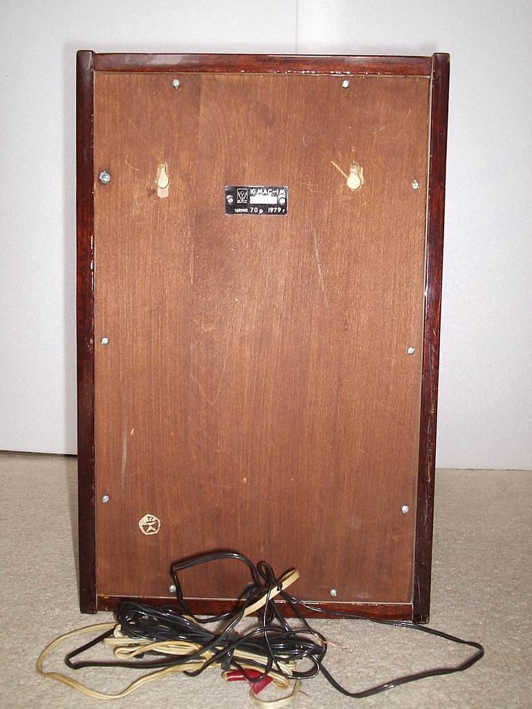

Если кто не знает - маленькая белая "осьминожка" - это Знак Качества СССР.
Обратите внимание на длинный шнур из колонки, он себя ещё покажет.

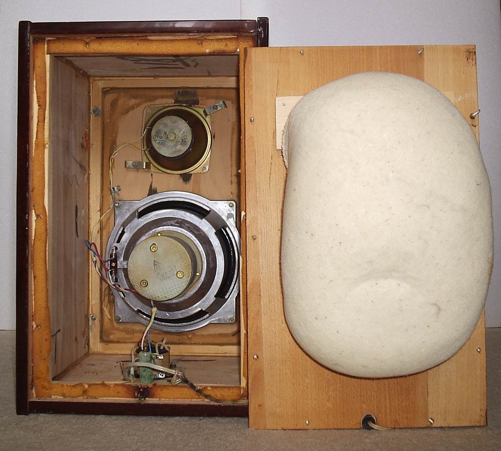

Открутил насколько паршивых шурупов (половина или была забита молотком, или годы сказались) и вот оно! Редко когда на фото можно увидеть мешок на задней стенке. Он приклеен. Поролон, ясно дело, весь сгнил. В целом мало мусора, не видно щелей, хотя всё равно жидкие гвозди обязательны. К счастью, здесь динамик с кобальтовым магнитом, не феррит. Фильтр - конденсатор, резистор, катушка. Вторую колонку не вскрывал, надеюсь. там то же.

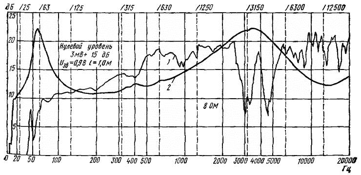

Напомню заводскую АЧХ на одном графике с зависимостью сопротивления колонки от частоты, далее - ИЧХ (импедансно-частотная характеристика) или ZЧХ.
Относительно этого "эталонного" графика у меня давно были сомнения. Посмотрим, сказал я, и стал измерять ИЧХ.

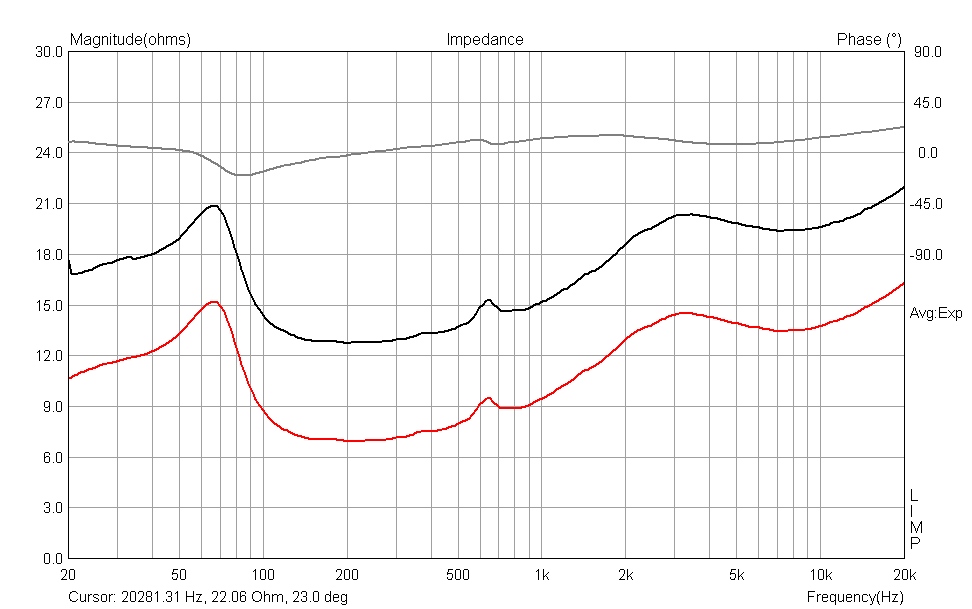

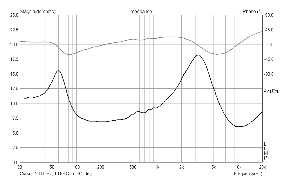

Проверил и получил чёрную линию. Сначала я решил, что что-то неконтачит или я что-то напутал. Но нет. Взял тестер и он подтвердил. И тут я вспомнил про рацилизаторский чёрный проводок. Нет, ну я видел. что он тонкий,но чтобы настолько... В общем, чуть не половина мощности усилителя поглощалась проводком, а некоторые еще говорят, что проводки не звучат.
Обрезал белый штатный провод покороче и получил красную ИЧХ. Ну это уже другое дело. Попутно выяснилось, что где-то внутри пропадает контакт и ВЧ динамик отключается.
Остались подозрения, что "заводские" графики или от 10МАС-1 или с другими фильтрами.

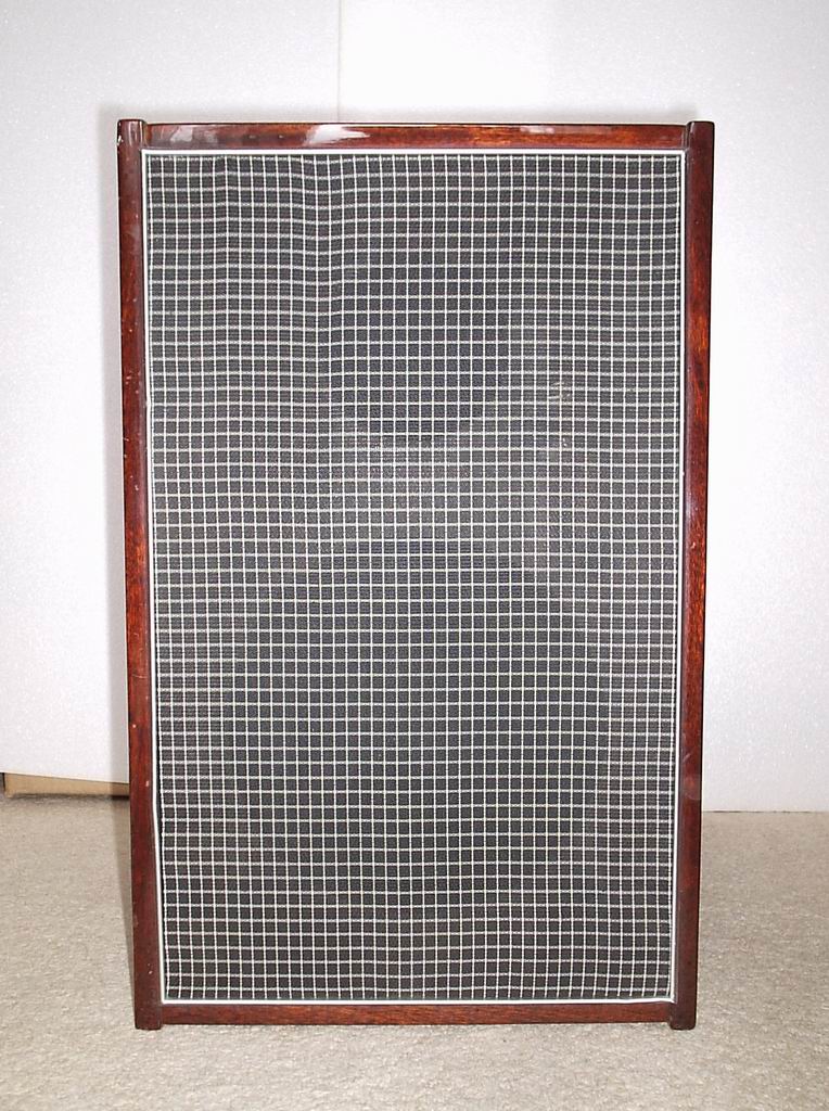

Итак, вот фото купленных колонок. Показываю как есть. пока без доработок.
Несмотря на то что им пятый десяток лет, они красивы. А царапины попробую загладить, если прожект получится.

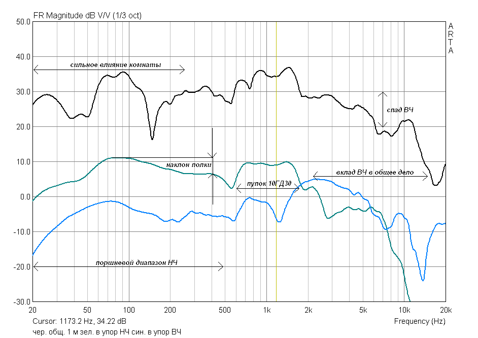

Настало время измерений. Я постоянно доказываю, что измерения абсолютно необходимы. Они очень сильно помогают как в настройке, так и при устранении недостатков. Но каждый продолжает думать: ну я и без этого смогу обойтись. И действительно обходится, а просчеты так и остаются.

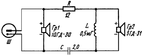

Раз есть катушка, значит схема вот такая:
Проверил. Всё так (почти). Номинал L=0,69 мГн. Встречал у других 0,68 мГн. Может и 0,5 бывает, как на схеме. Всё это не так сильно влияет, но при возможности лучше измерить - могут и сильно не домотать.
Как всегда, порадовало, что у 10ГД-30 к + провод синего цвета, а к - красного цвета. У 3ГД-31 + белый, - желтый.
Сначала хотел подробно расписать что можно выжать из измерений без паяльника и вскрытия корпуса, но передумал, буду краток.
Все измерения со штатными фильтрами. Черная линия - с метра по оси пищалки, зеленая и синяя - в упор на уровне защитной ткани.
Здесь хочу показать пользу измерений в упор. Даже с метра нельзя понять причину неровности - это динамик или комната.
При помещении микрофона на оси пищалки в упор, на низких и средних частотах основной вклад все равно вносит НЧ-СЧ динамик, надо это учитывать. А при микрофоне у НЧ-СЧ динамика, влияние ВЧ динамика гораздо меньше. Здесь видна область работы НЧ-СЧ динамика и его влияние на общую АЧХ. Видно, что у 10ГД-30 в районе 1 кГц есть "грыжа" или "пупок" или "горб", в общем - локальная область подъема в несколько дБ. Вообще-то это плохо, но некоторые к этому привыкают и гордо называют "презенсом", как в анекдоте про геморрой и психоаналитика.
По результатам измерений возникло ощущение, что 10ГД-30 работает правильно (хоть и с грыжей), а проблемы с 3ГД-31 или его фильтром.

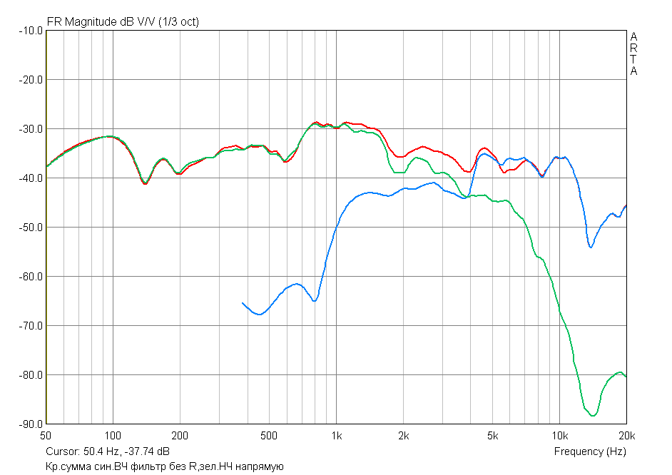

Вывел провода и фильтр наружу, сделал измерения с полуметра по оси пищалки. АС на табуретке и микрофон примерно 80 см от пола.
Уровень ВЧ явно недостаточный, поэтому я закоротил резистор. Подумал - увижу "перебор" на ВЧ и подгоню резистор. Оказалось, что резистор не нужен вовсе.
Красный - суммарная АЧХ, синий - ВЧ с фильтром, зеленый - НЧ динамик. Трудно назвать частоту раздела. Примерно 3...4 кГц.
Очень не нравится поведение ВЧ ниже 5 кГц. Его резонанс приводит к беременности в области 1...3 кГц, получается широкая область совместной работы обоих динамиков при том, что оба на этой частоте звучат плохо. Напрашивается фильтр 3-го порядка, да и 10ГД-30 явно нужен фильтр, чтобы обвалить верх.
Думаю, простой заводской фильтр обусловлен экономией - "и так сойдёт". Гениально.

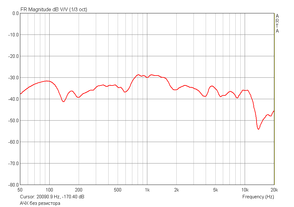

Вот общая АЧХ для ясности.
Удивительно. Вполне пристойно, если бы не пуп земли посередине, было бы очень хорошо. Для проверки заменил 3ГД-31 на проверенную, результат примерно тот же. Зачем поставили такой дубовый резистор в 12 Ом - непонятно, может он для защиты пищалки, может рацилизаторы сработали.
Скорее всего, на АЧХ то что было задумано, так 10МАС-1М и должна работать.

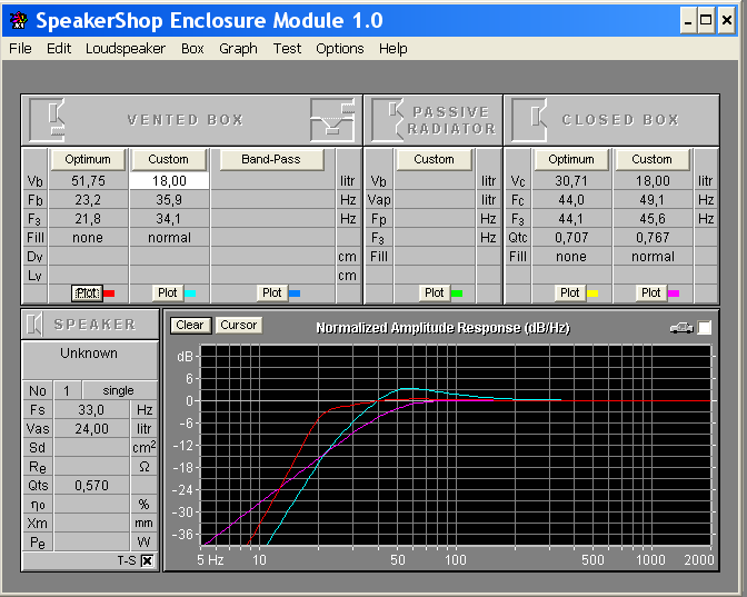

Воспользовавшись вскрытием, извлек и измерил 10ГД-30Е.
Получилось очень недурно:
Fs, 33.34, Hz
Qt, 0.57,
Vas, 24.15, liters
Подставил данные в Спикершоп и получил очевидный результат:
1) Данный динамик оптимален и хорош для 18-ти литров ЗЯ 10МАС-1.
Здесь конструкторы не промахнулись. Гадить технологи и маркетологи стали позже.
В ЗЯ имеем очень честные 50 Гц и честные 40 Гц. Это куда лучше заявленных 63 Гц при -15 дБ.
2) ФИ в данном корпусе смысла не имеет никакого. Горб обязателен, хотя для любителей "колбасы и мяса" - отличный вариант.
3) ФИ имеет смысл в ящике 40...60 литров. Но вот вопрос - готов ли конструктив к частоте 20 Гц. Или динамик будет болтаться и выплёвывать диффузор.
Резиновый гофр, естественно высох, стал трескаться, поверхность стала шершавая. Я протёр его калошей, вата стала черной от сажи - еще один признак деградации резины. Затем обработал восстановителем резины WAX. Ожидаю, что T-S параметры улучшатся, но для ЗЯ это не имеет особого значения. Обрабатывал, чтобы резина не трескалась и не пересыхала дальше.
Итак, вывод таков.
1) Надо измерить АЧХ колонки и при слабой отдаче на ВЧ подогнать или замкнуть резистор. Это самое простое, можно даже на слух без микрофона. Но учтите, что брак 3ГД-31 очень велик и в зазоре может быть мусор или перекос и динамик вообще не работает как надо. Проверка - заменой на заведомо исправный (если измерять нечем).
2) В данном корпусе ФИ нецелесообразен.
3) Есть смысл попробовать фильтр 3-го порядка на ВЧ и фильтр на НЧ. Тут уже микрофон обязателен. Но думаю, горбатому это мало поможет. Поэтому лучше следующее.
4) Заменить 3ГД-31 на небольшой (в ящике нет лишнего места) хороший СЧ-ВЧ динамик. Потребуются новые фильтры.
Думаю, последний вариант - наилучший и его можно назвать 10МАС-3.

Забыл добавить график импеданса после "доработки" фильтра. Вполне приличный и очень похож на заводской. Поскольку задняя крышка уже толком не держится, приходится прижимать её вручную Если хорошо привинтить, высота "холмов" увеличится.
