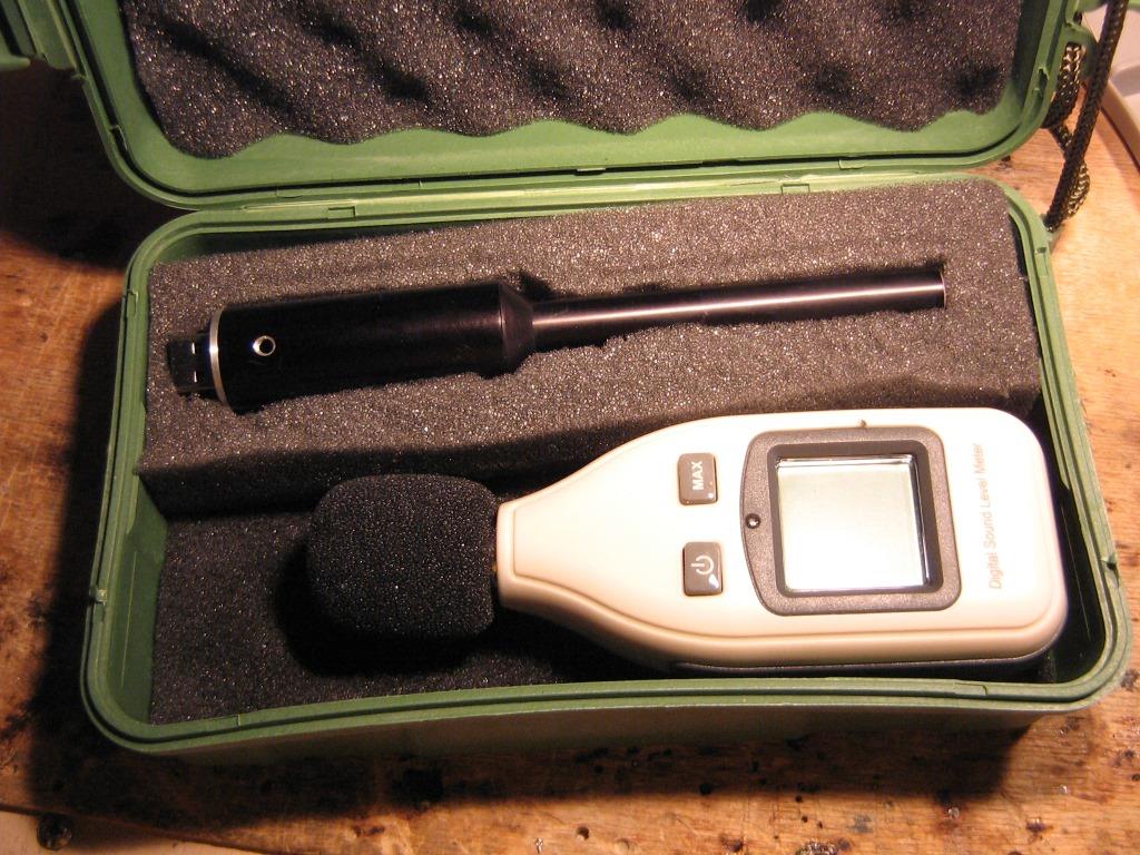

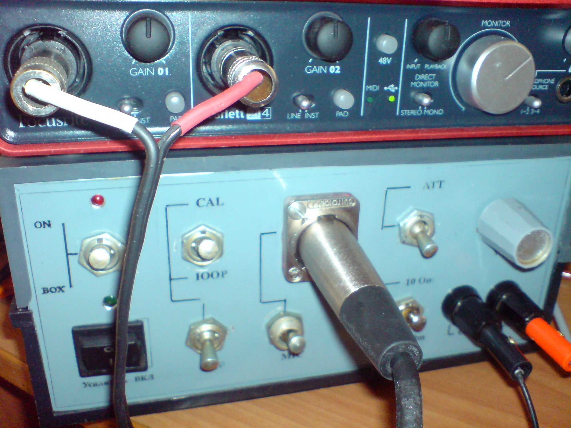

Какой микрофон Вы используете?
Еще один вопрос. Какой микрофон?
Карена Арзуманова с его калибровкой.

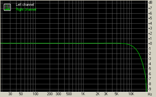

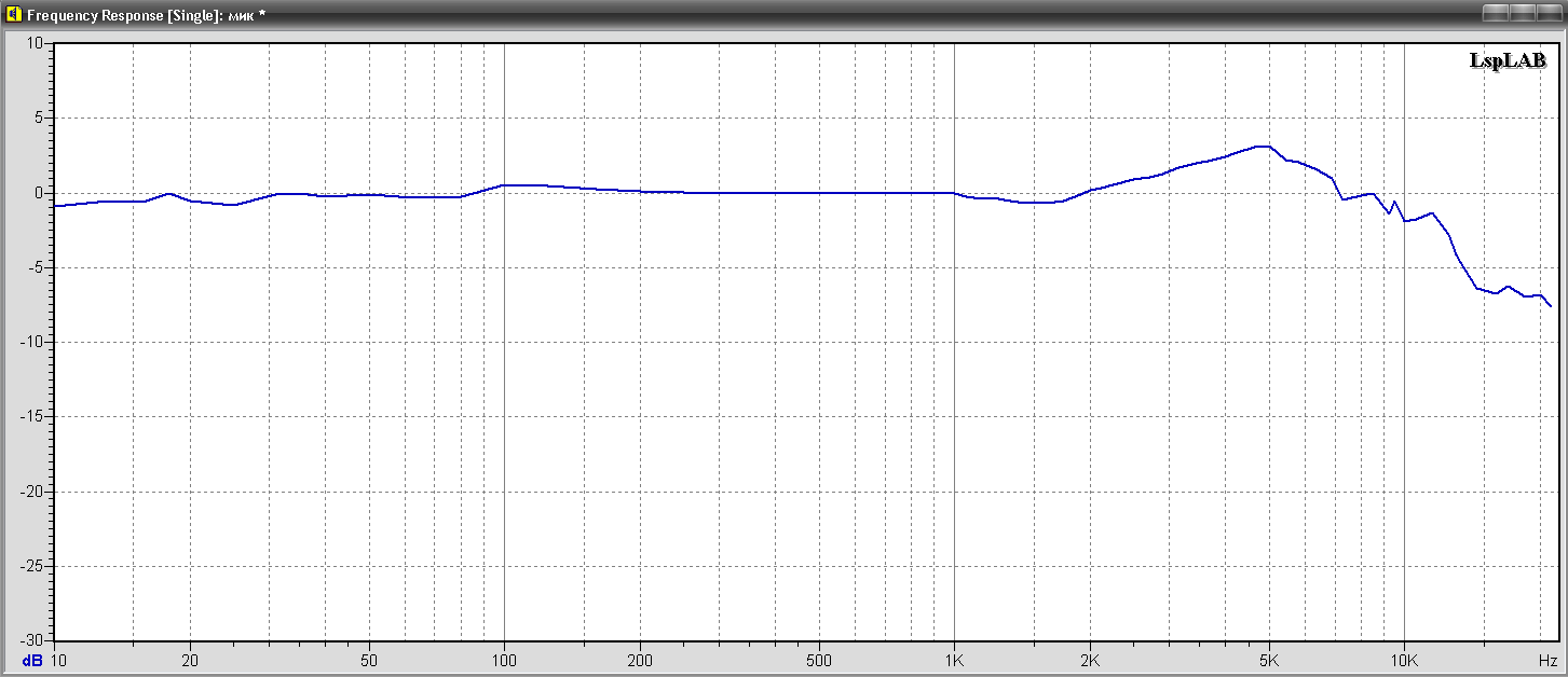

Вроде бы с 12 Ом уровень на 10 кГц был -8дБ относительно среднего. Тут опять он нарисовался?
Спасибо за вопрос!! Значит есть люди, которые внимательно читают мою писанину, а не по диагонали и при этом задают вопросы на которые я заранее написал ответы.
У обычного динамика просто определить - "трёт" он или нет. А у пищалки диффузор пальцами не подавишь и особо результат не услышишь. Я не сразу заметил, что результаты измерений пищалки у меня скачут и сильно отличаются. При этом разница не плавная с кучей промежуточных результатов, а скорее два положения.
Грешу на то что 3ГД-31 "трёт" - временами задевает керн. Или где-то "контакты шалят". При этом кроме уровня, резко отличается перекос АЧХ. Надеюсь, сейчас правильно.

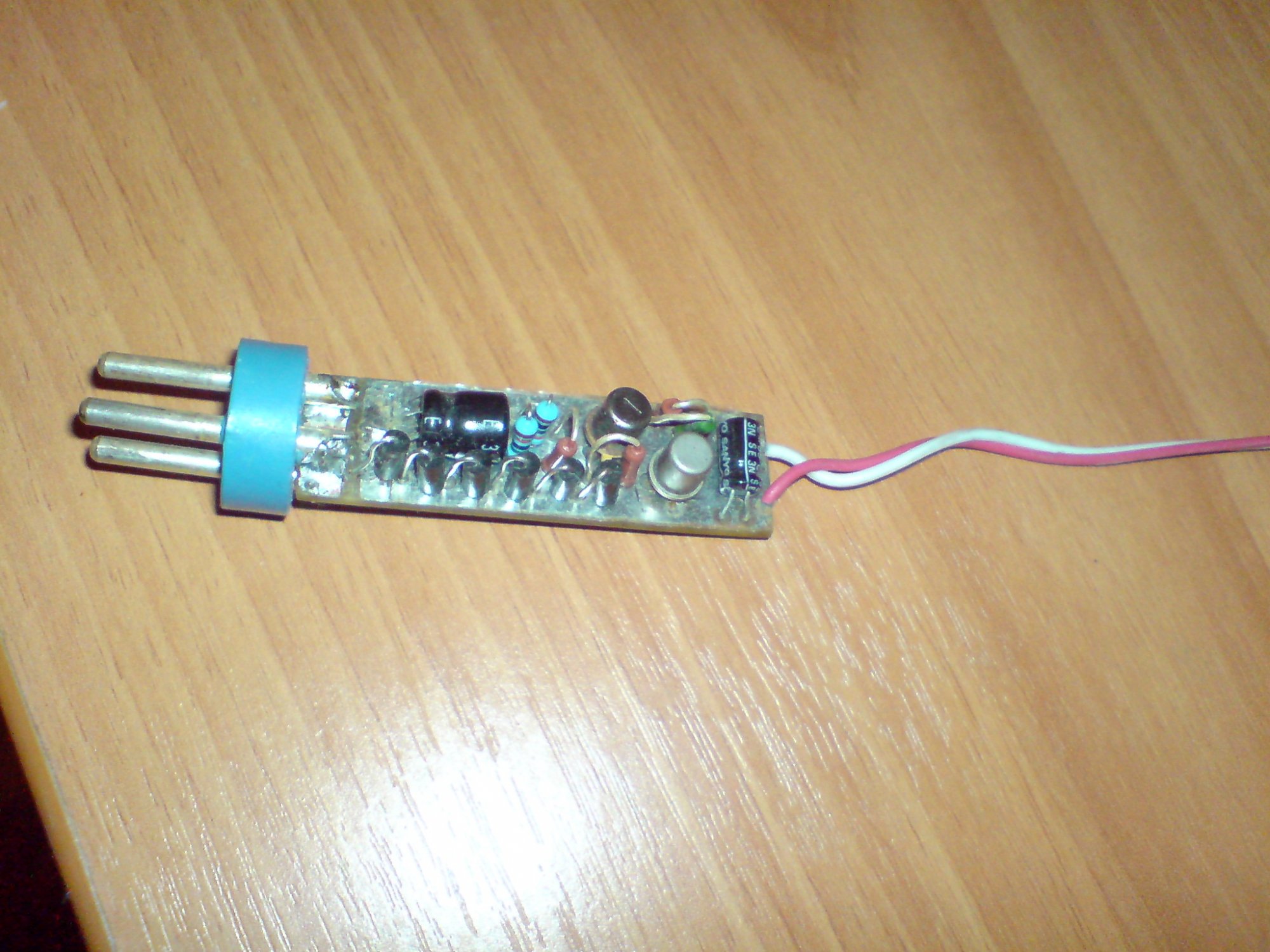

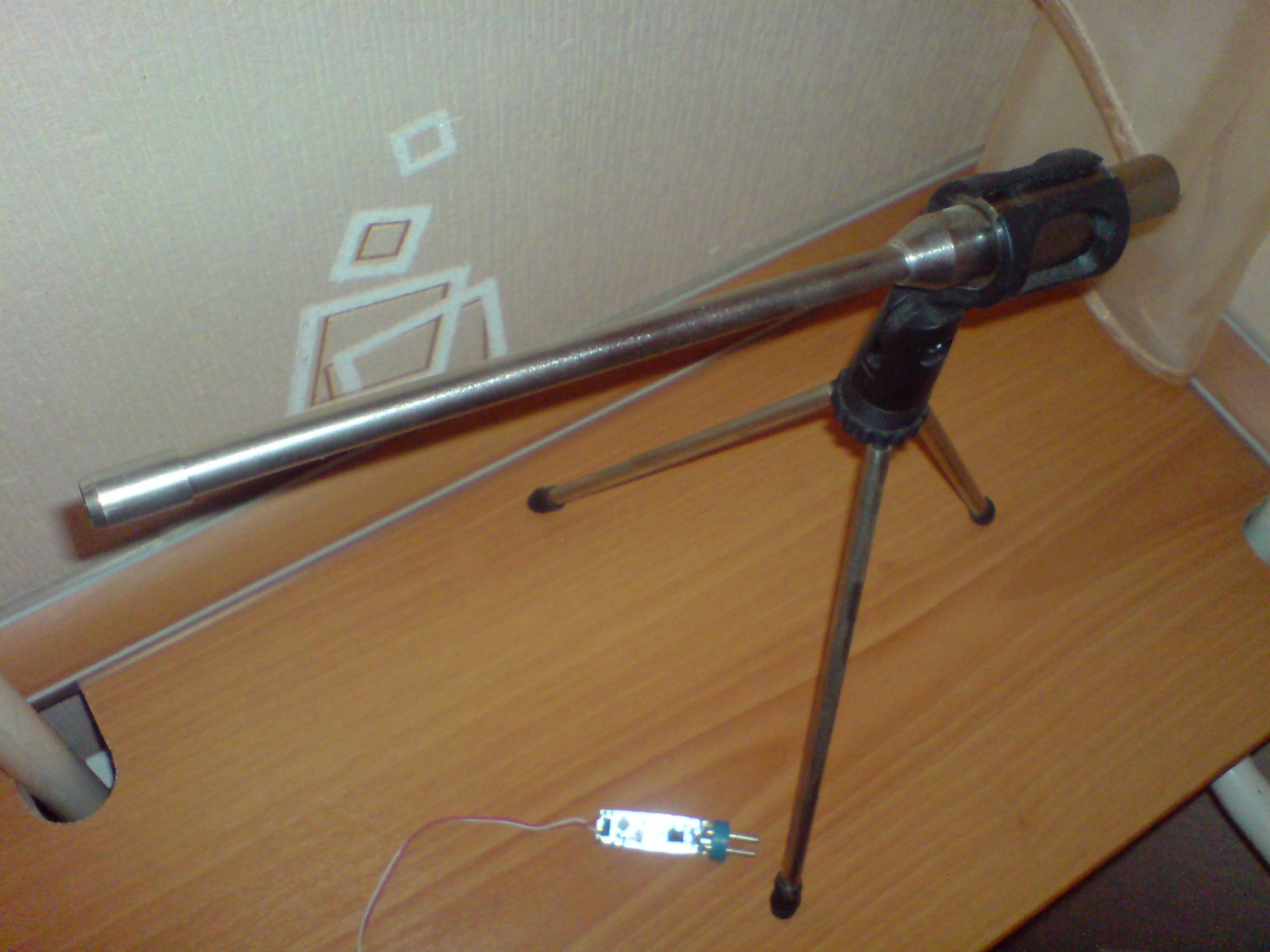

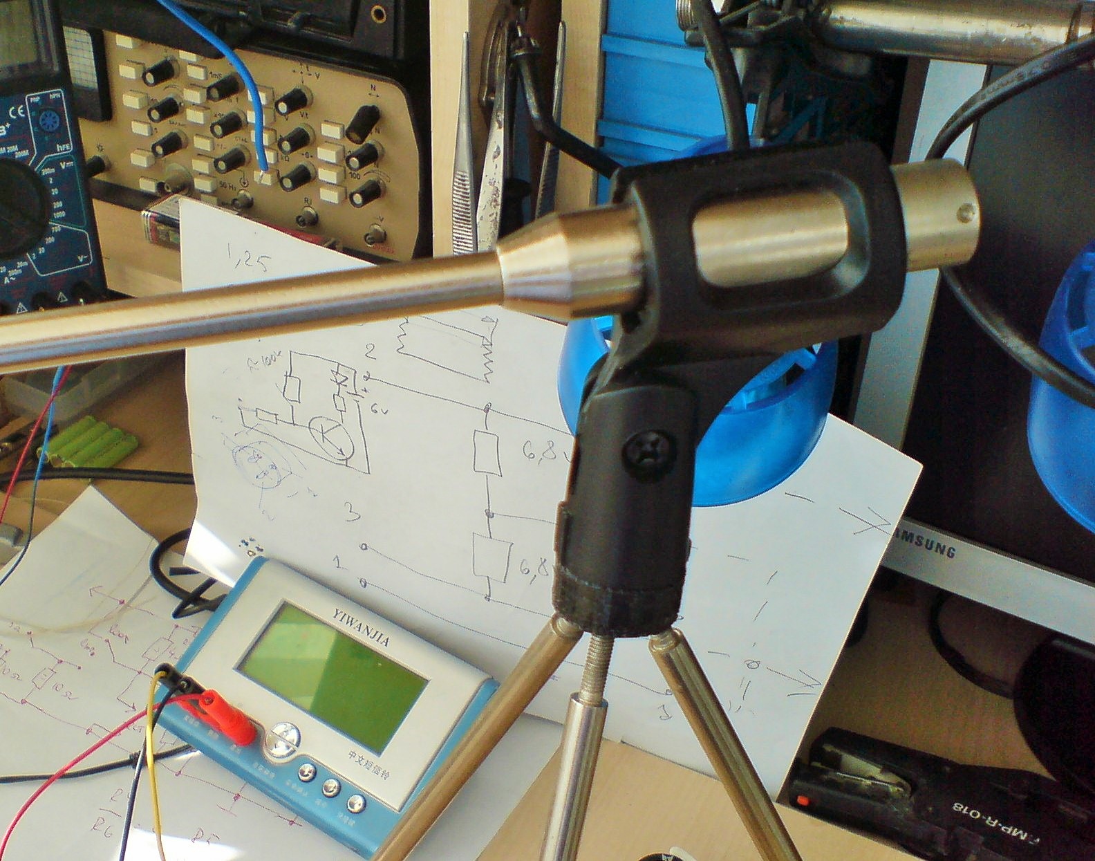

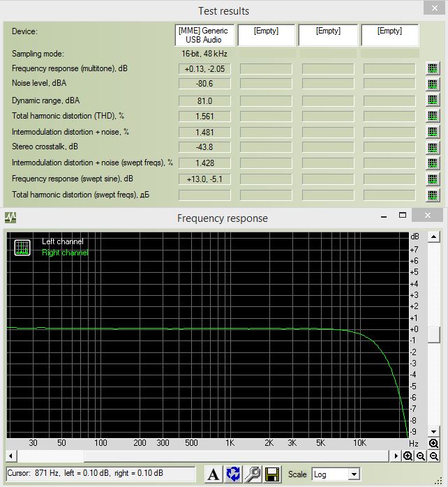

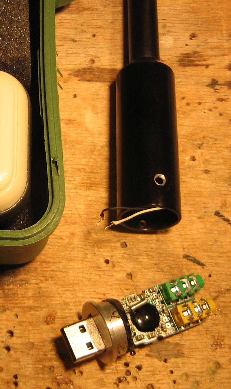

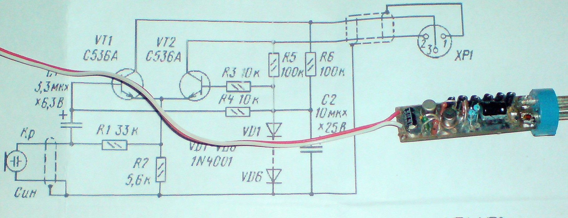

Поскольку я не знаю этой фирмы, будьте любезны укажите его характеристики, эскиз с размерами капсулы микрофона.
К.А.Арзуманов - весьма известная в узких радиолюбительских кругах личность. Благодаря наличию эталонных микрофонов Брюль и Къер он наладил выпуск калиброванных микрофонов (думаю, это в прошлом и больше этим не занимается). Микрофон lm410 - трубка под капсюль 10 мм (lm406 под 6 мм) с встроенной звуковой картой и подключением по USB.
Под спойлером ссылка по этой теме, там и фото микрофона и много чего).
Удобно - вставил через шнур в порт USB и работай. Диаметр "тела" под стандартный держатель микрофона в стандартной стойке.
Мне неизвестна эта фирма. Желательно кроме фамилии еще какие-нибудь сведения по характеристикам.

Я примерно представляю себе трудоемкость и сложность технологии изготовления, а также материалов для микрофонов.
Раз так, вы прекрасно понимаете, что простого электретного капсюля с ИНДИВИДУАЛЬНЫМ ФАЙЛОМ КОРРЕКЦИИ вполне хватит для любительских нужд. Цена такого капсюля копеечная. Повторяемость в одной партии у китайцев высокая, надо отдать им должное. И файл коррекции вытянет почти любой капсюль. Главное иметь эталон, а файл поможет сделать программа.
Далее, Карен жил (он переехал в Питер) в городе с разрушенными производствами, были еще "дяди Васи золотые руки", которые на станке могли выточить заготовки из валяющихся под ногами болванок. Миниатюрные звуковые карты из Китая.
Поэтому цена была достаточно умеренной.
В "профессиональных" измеритальных микрофонах львиная доля цены уходит метрологам, манагерам, за аренду, на яхты и т. д. и т. п.
В приципе, любой, имея эталонный микрофон, может делать файлы коррекции другим микрофонам. Ну точность будет ниже, не учитываются температура, старение и т. п. Ну и что? Лучше рассуждать об этом и полагаться на "я так слышу"?
Но по привычке говорить глупости и давать вредные советы прошу вас не читать это сообщение или не принимать его всерьёз. Ничего нового и полезного к данной проделанной работе я добавить не смогу. Опыта маловато. И приборы мало пригодные.

1. С точки зрения "чувствительности по паспорту" 0 Ом=перебор отдачи, 12 Ом - недобор, Потому переспросил.
2. Получается, или разные АЧХ динамиков у Вас и Бокарёва (разброс?), или у кого-то систематическая обшибка. Ибо дядя Саша утверждает отсутствие устрашающей палатки на расстоянии.
