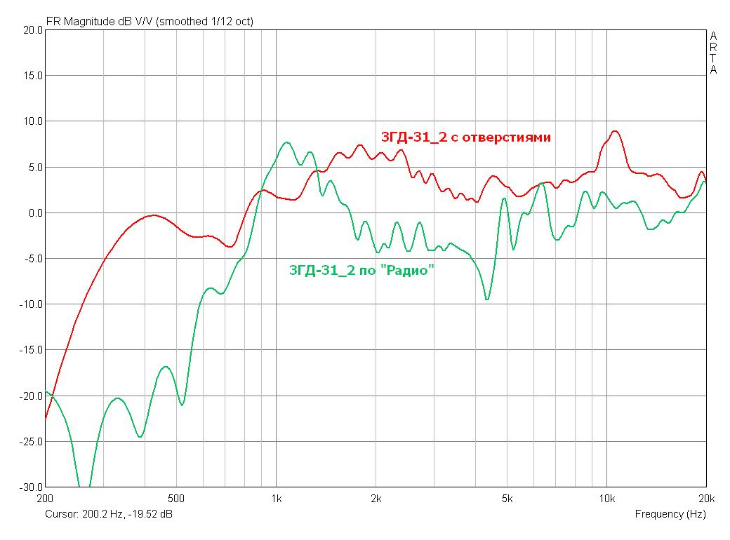

Относительно резонанса - я могу сравнить обычный динамик 3ГД-31 с переделанным у которого резонанс примерно 400 Гц.
Послушать и сделать выводы.

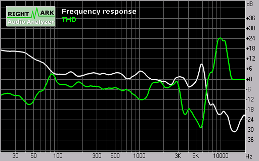

Вот снятые мною графики, показывающие, на сколько децибел АЧХ (белая кривая) и уровень гармоник, обусловленных нелинейными искажениями (зелёная кривая) в 10ГД-30(...) (установленного в 10МАС-1М, но подключённого на время измерений отдельно и без фильтра) отличаются от таких в референсной колонке, за которую принял маяковскую 15АС-223 с динамиком 10 ГДШ-1-4 (10 ГД-36(К?)) внутри. Микрофон в обоих случаях - вплотную.
На 10 килогерцах видим всплеск гармоник до 24 дБ относительно референсной колонки. Чем это можно объяснить? Предполагаю, что тяжёлый на этой частоте диффузор не успевает следовать за катушкой и получается эффект удара катушкой о диффузор. Отсюда и гармоники. Нельзя подключать данный динамик без фильтра, как это делалось на заводах, выпускавших 10МАС-1М, - если хотим получить нормальный звук.

Измерения ваши- бессмыслица.
Измерения в rmaa - бессмыслица по определению, я вообще не принимаю их в расчет. Лучше никаких измерений, чем rmaa. Одна "полка" снизу от 20 Гц с уровнем на 18 дБ выше среднего уровня, дорогого стоит.
Александру Бокарёву. Поясните, пожалуйста. Безэховой камерой не располагаю, снято в домашних условиях. Так что лучше так, чем никак. Микрофон не перегружался - я за этим проследил по индикатору, установив соответствующую громкость на динамике.
KSV. Вы невнимательно прочитали мой пост. Я там писал, что данные, отображаемые графиками, - не абсолютные, а относительно референсной колонки. Т.е. сначала измерил референсную колонку, потом испытуемую, а потом вычел из вторых показаний первые - в RMAA есть такая функция, и в этом преимущество данной программы. И ещё - в том, что позволяет на ходу отслеживать КНИ (THD) и тоже вычитать. И, вследствие этого, пользуясь недорогим оборудованием, - что-то оценивать в домашних условиях. Могу сказать спасибо разработчикам RMAA за это. А "полка" на 20 Гц объясняется шильдиком, приклеенным к референсной колонке (хотя реально горб в том районе в испытуемой колонке всё-таки есть).

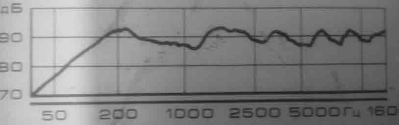

И последнее: чтобы измерения в RMAA вам не казались бессмыслицей, а я - голословным, предлагаю сравнить, хотя бы, мой график АЧХ (на участок ниже 100 Гц не смотреть по причине, только что описанной) с, хотя бы, вот этим графиком, взятым здесь. Абсолютного сходства, конечно, нет - его и быть не может, - но что-то похожее...
Впервые слышу про такой забавный метод, вычитания ачх одной колонки из другой, причем, читателя об этом не ставят в известность.
Я тоже настраиваю колонки не в безэховой камере, со всеми вмешательствами реального помещения. Тем не менее, что-то получается. Дело наживное. И у вас тоже получится.
АЧХ на шильдике, судя по виду, нарисована дрожащей с похмелья рукой . Ничего общего с реальной ачх.
И повторю. Снимать ачх в упор к динамику - можно. Но только один раз, один динамик и для одной конкретной задачи- увидеть поведение басовика на нижнем срезе. И всё .Остальные измерения делаются на дистанции от полуметра до полутора.

Повторяю в сотый раз: забудьте, удалите и выкиньте этого кривого уродца - rmaa. Лучше никаких измерений, чем неверные.
Объяснять почему - надоело.
Я ДАВНО СТАЛ ИГНОРИРОВАТЬ ВЫДАВАЕМОЕ ЭТОЙ "ПРОГРАММОЙ" и всем того советую.
Большинство любителей измеряет специально созданной для этого программой ARTA.
Бокарёв прспособился к Спектралаб, но Спектралаб всё-таки "заточен" под электрические, а не акустические измерения.
Важно: прежде чем показывать результаты измерений (а значит опираться на нихи делать ВЫВОДЫ), надо "набить руку".
Надо понять, что, увы, в жилой комнате, одним замером не получить полной РЕАЛЬНОЙ АЧХ во всём диапазоне частот.
Точнее - одним замером издали получим АЧХ колонки с учетом комнаты и места установки. Да, в конце концов именно это нас и интересует, но на предварительном этапе настройки, приходится измерять с разных расстояний и с разными настройками программы.
Результаты должны быть достоверными.
На реальной АЧХ практически всегда будет провал, яма в области 100...200 Гц обусловленная отражением от пола. Провал надо игнорировать, можно учесть в уме и "комнатные стояки".
Но когда мы видим полку с уровнем +18 дБ в той области в которой этого просто не может быть, возникает вопрос: ну это мы отбрасываем, а чему остальному вообще можно верить?
Боюсь углубляться, но важна и ширина усреднения измерения. Где это в rmaa? Она просто врёт.
АЧХ которые рисуют на шильдиках колонок - "для блезира".
Опираться на неё, это как лететь на самолёте по пачке Беломора.

"На 10 килогерцах видим всплеск гармоник до 24 дБ относительно референсной колонки. Чем это можно объяснить? Предполагаю, что тяжёлый на этой частоте диффузор не успевает следовать за катушкой и получается эффект удара катушкой о диффузор. Отсюда и гармоники."
Из неверных измерений делаются неверные выводы.

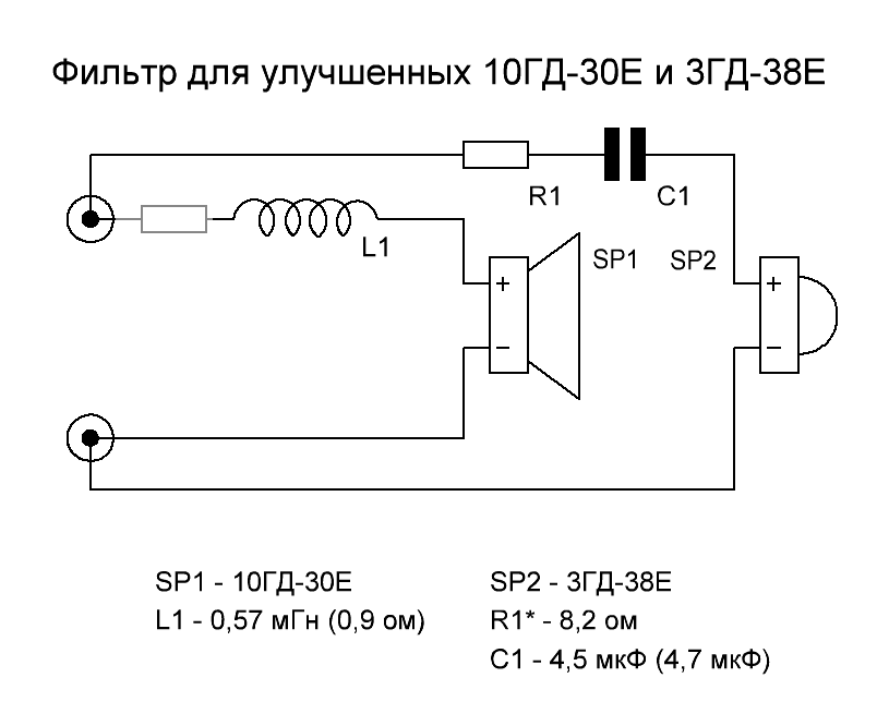

Вот схема нового фильтра.
Сопротивление моей настроечной катушки 0,9 ом, но это не значит, что должно быть именно такое, лучше если оно буде 0,4...0,5 ом.
Можно по вкусу несколько уменьшить номинал R1 если хочется побольше ВЧ. На расстоянии 0,5 м плоская АЧХ получается при 8,2 ом но на расстоянии уровень ВЧ обычно понижается.
В некоторых пределах можно подвигать частоту раздела подбором С1. Оказалось, что 10 мкФ явно много, можно попробовать 3.3...6,8 мкФ по вкусу, подогнав соответственно L1.
Верхняя граничная частота 12 кГц. При необходимости можно добавить пищалку, подправив фильтры.
Доработанные динамики с новыми фильтрами обеспечивают ровный мягкий звук. Мощность будет не более, чем у 10МАС-1М, но качество, особенно на средних частотах, безусловно классом выше.

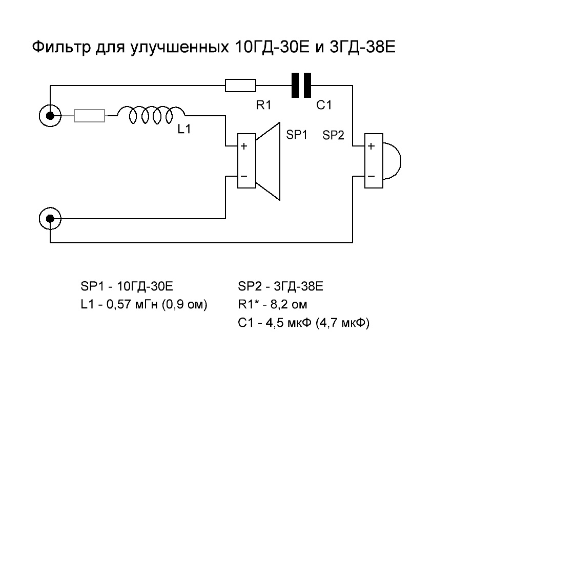

Схему фильтра есть возможность разместить здесь. Лежат Динамики 10ГД-30Е, 4ГДШ-3-8 и Visaton TW 6 NG Возможно что то получится смастерить.
Спасибо за подробный материал, теперь знаю как делать трехполоску из этих динамиков(10ГД-30, 4ГДШ и Визатон). Лежат без дела, а динамики хорошие и отличном состоянии. Короб на 40Литров..
