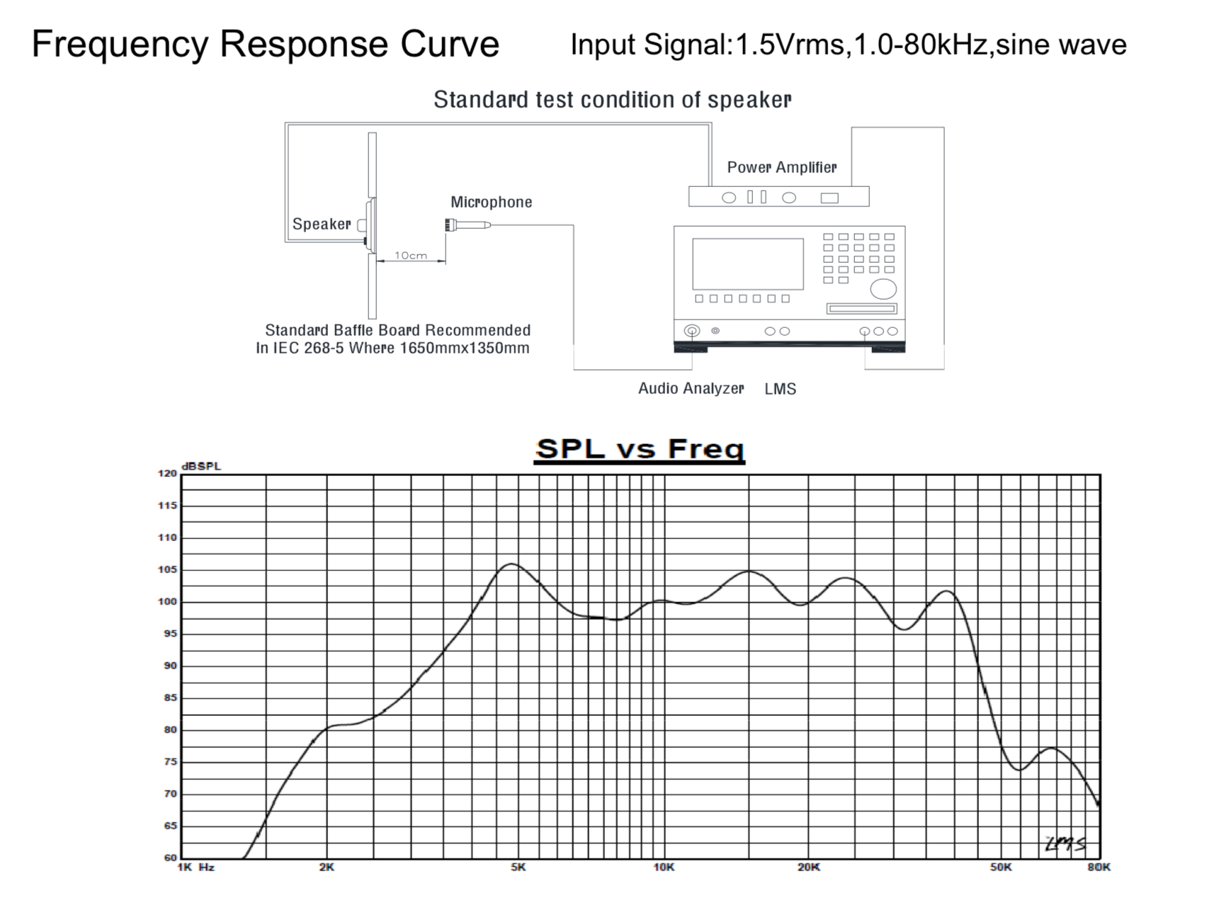

А как насчёт такого фокуса? Нужную пищалку поставить впереди басовика, между диффузором последнего и радиотканью и как-то укрепить.
Вы думаете - это что-то новое? Покопайтесь в немецких радиопомойках, лет 60-70 часто так делали. Широкополос + пищалка в центре.
Проблемы Бокарёв уже осветил, но никто не мешает Вам попробовать. И пищалки такие сейчас у китайцев есть!
Отсюда делаю вывод: пищала должна быть с закрытой тыльной частью и маленькая. Есть бездиффузорные пищалы - или как они называются? (Если есть нужного размера). И частота раздела тогда должна быть - как у меня - повыше. Вспоминается, японцы ставили на "Saniyo" в качестве пищалы вообще какой-то пьезоизлучатель, по виду плоский и по размеру - как в электронных будильниках или настольных телефонах.
Вот ещё что есть:
Нет, не думаю. И сейчас такие делают. Видел.
Лень уже. Напробовался. Тем более, что мои и так играют с неравномерностью ±6 дБ. И ладно.

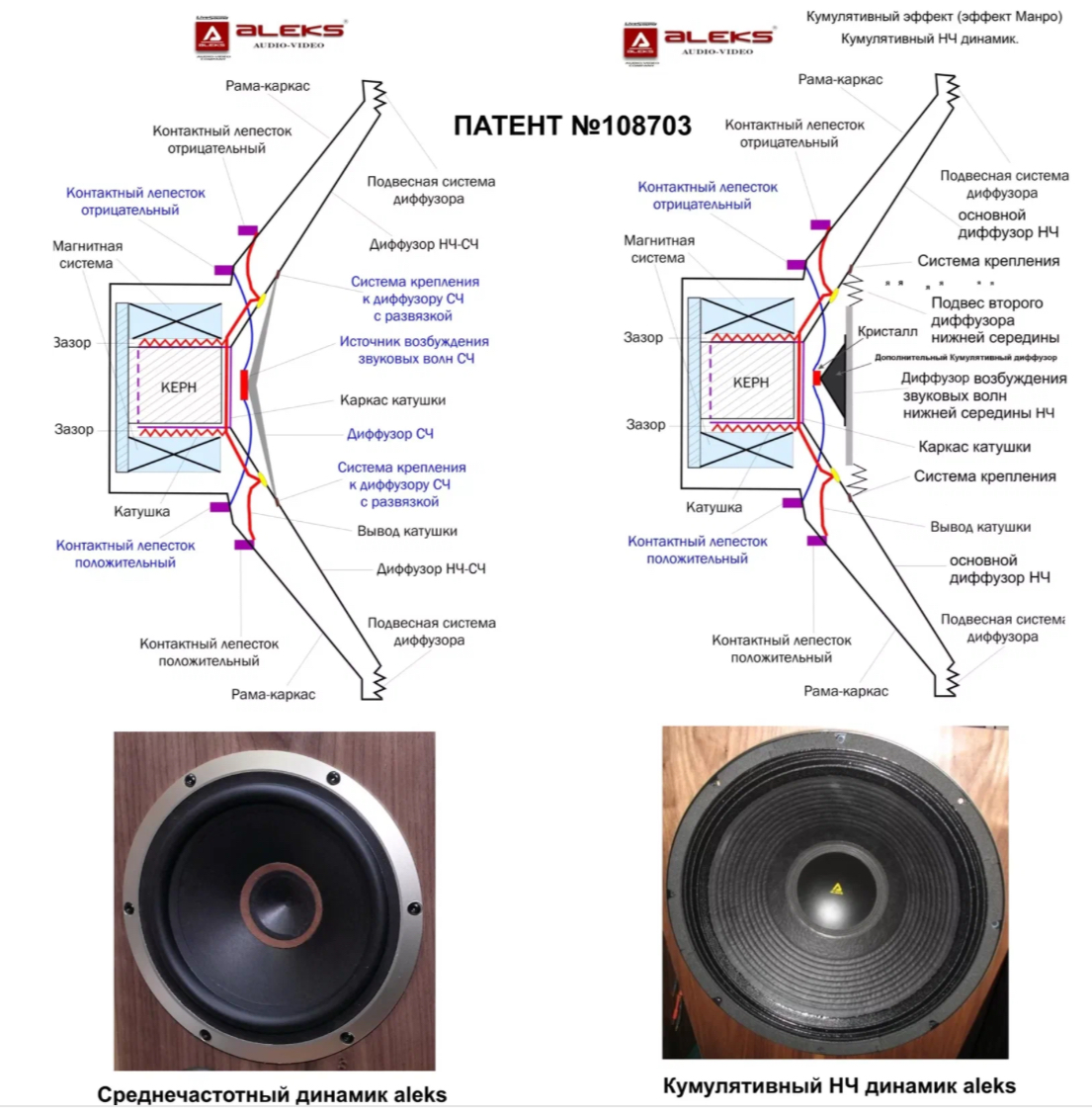

Есть вопросы:
1. Почему в первом случае 2-й диффузор назван диффузором СЧ, а во 2-м - диффузором нижней середины НЧ? Странно.
2. Где "архимедова" точка опоры у кристаллов? Или сама их масса является таковой?
А как насчёт такого фокуса? Снять 3ГД-31, дырку заклеить. Нужную пищалку поставить впереди басовика, между диффузором последнего и радиотканью и как-то укрепить. Наблюдающий будет видеть басовик, который играет во всём звуковом диапазоне.
Пищалка, стоящая впереди басовика, – это будет хороший обман зрения и слуха! Получится коаксиальный динамик с распределенным в пространстве комбинированным излучателем, работающим на опережению по ВЧ
Есть вопросы:
Наверно потому, что это разные динамики.
У них и основной диффузор обозначен как НЧ-СЧ у №1 и НЧ у №2.
Хотите опору? Упритесь в каркас катушки.
Так это основной. А дополнительные? Почему у №1 он называется "Диффузор" СЧ, а у №2 - вообще "Диффузор возбуждения звуковых волн нижней середины НЧ? Значит, даже так? Они даже не как ВЧ работают?
Так нет опоры в каркас катушки на чертеже. А во-вторых, если бы была, основной диффузор не мог бы двигаться.
Ну это не чертёж, а эскиз к патенту.
Почему вдруг диффузор не сможет двигаться?
Смотрите на свой динамик, а не на чужие эскизы.
