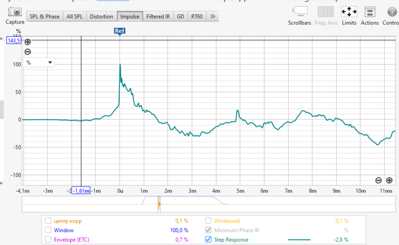

АЧХ -да, а микрофон - НЕТ, источник построения АЧХ - импульс от микрофона и он явно меняет полярность на обратную. Я потому и спрашивал кто где когда делал измерения.
Построение же АЧХ не принято делать зеркально относительно оси Х, это просто неудобно.

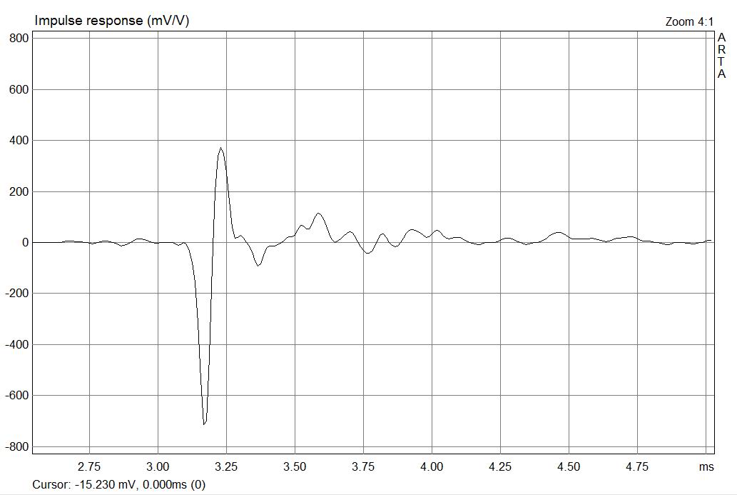

Я уверен что можно поставить опыт с большим барабаном или ударом по одной клавише рояля и мы услышим разницу, по крайней мере самы ушастые из нас. Блауэра я читал 40 лет назад, уже не помню опыты. Ну и какой вывод вы сделаете?
микрофон эти ситуации не различает
Надеюсь, больше не будете писать что микрофон не различает.

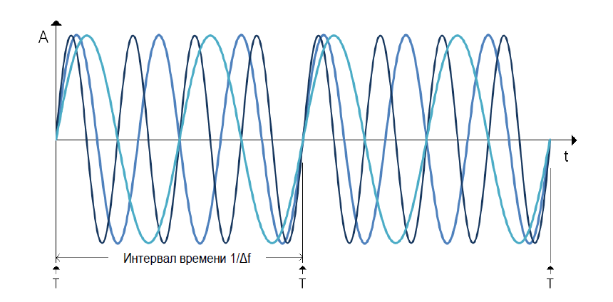

Совмещение эпюр напряжений на нагрузке по частоте обоих фильтров на одном графике, как показано на рис.16, показывает
Сферического коня в вакууме оно показывает.

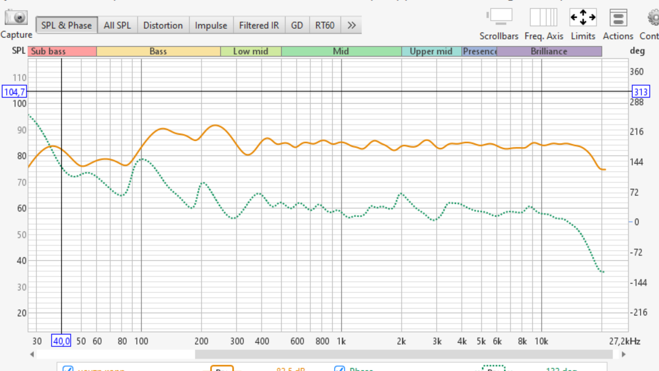

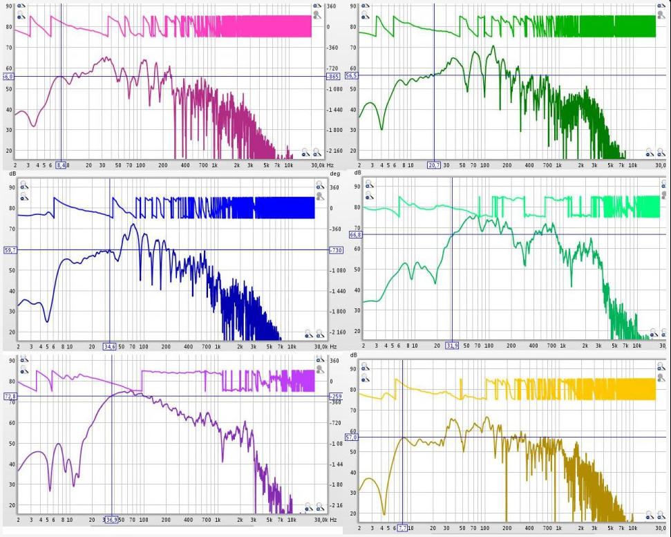

Рис. 16.1 АЧХ «YAMAHA NS-10M»

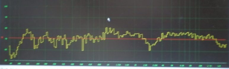

Судя по этому этанолу Ямахи не тянут даже на 2 класс (группу) по Госту. Горб в середине не радует, поэтому мои вопросы "кто где когда". Масштаб чудовищный очень неправильный.

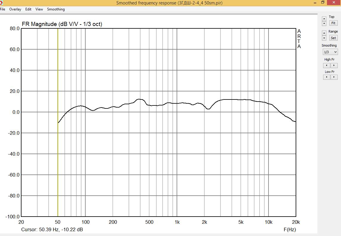

А это АЧХ самого протого и дешёвого динамика, проба в антисанитарных условиях, кривая АЧХ попавшаяся под руку, стоит 300 р. это ШП без пищалки, поэтому нет ВЧ и не НЧ.
Но я постарался сохранить МАСШТАБ экрана измерений в заглушенной камере, чтобы вы поняли почему они мне не понравились.
ПРИ ТАКОМ МАСШТАБЕ НИЧЕГО НЕ УВИДИШЬ,
но данный голимый динамик здесь лучше Ямахи в главной области.
Поэтому опираться на Ваши измерения, простите, тоже не могу.

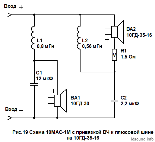

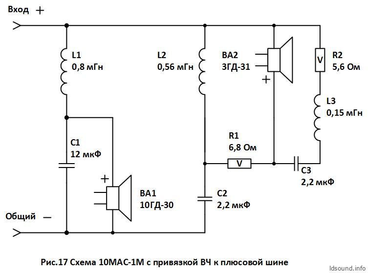

В качестве подопытных кроликов были вытащены на свет пара 10МАС-1М. Исходная схема меня не интересовала
А как же мы будем сравнивать? Для сравнения нужны две женщины, минимум.
А вот следующую схему я приведу.

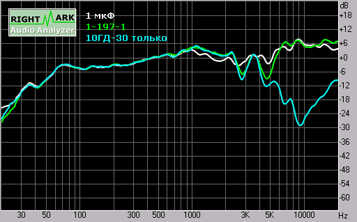

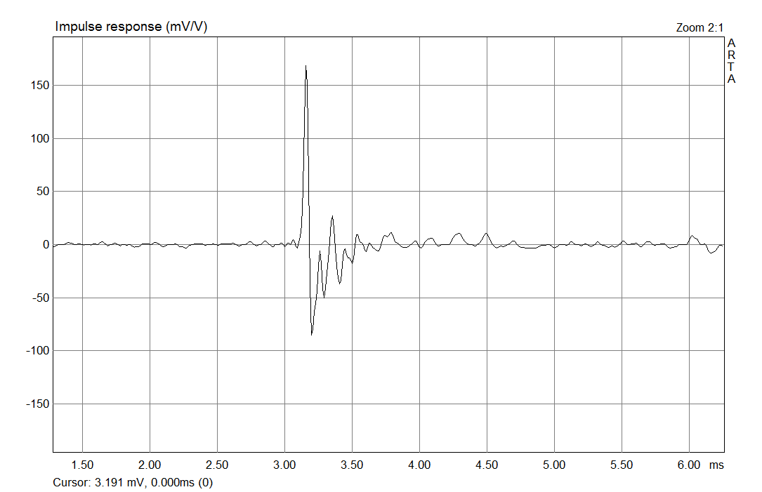

Измерения микрофоном в черновом виде показали наличие резонанса на частоте 8 кГц более 12 дБ,
Что заставляет меня очень сильно усомниться в правильности этих измерений. 3ГД-31, конечно, не подарок, но у вас всюду эти 8 кГц это говорит о систематической ошибке.
Пока это схема ПАРАЛЛЕЛЬНОГО фильтра и ничего не изменится если нарисовать её по человечески.
Полагаю, что этот резонанс провоцируется сочетанием фазовой характеристики ВЧ ГГ в данной структуре и «звона» передней панели с выборкой под фланец ВЧ ГГ.
Человек предполагает, а Бог (физика) располагает. Нужно было хотя бы фото этого участка, ничего подобного на моих 10МАС-1М не было. Глухая камера нужна главным образом на НЧ, а на 8 кГц и не удаляя микрофон слишком далеко, комнатные измерения будут не хуже.
Надо изготавливать и вклеивать угловые распорки между передней панелью и боковыми стенками.
Вы предполагаете, что ДСП может иметь резонанс на 8 кГц и распорки этому помогут. Выражу сильное сомнение. Попробуйте взять обычный динамик и зажать диффузор пальцем. Низкие пропадут, высокие - останутся.

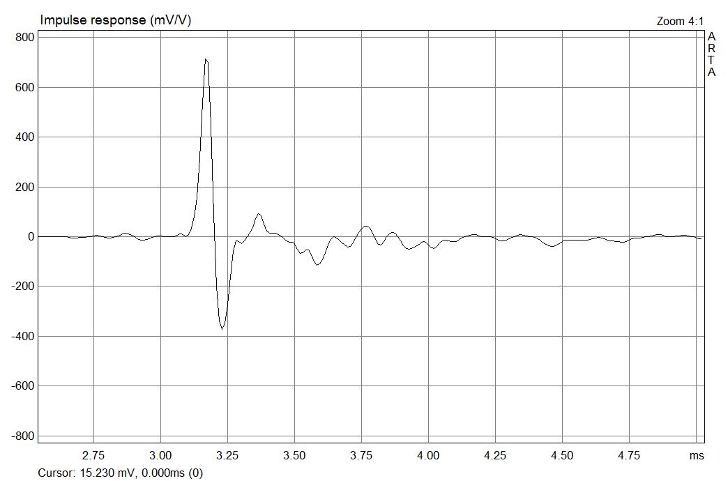

Когда я запустил прослушивание 10МАС-1М с новым фильтром, то подивился неожиданной чистоте их звучания. Поначалу показалось, что бумажному конусу 3ГД-31 от БРЗ не хватает «широты взгляда» и локализация источников звука получается не так уверенно, как изысканному купольнику от ЯМАХИ, но она есть, и объём тоже. Да и искажения не терзают слух.
То есть стоит иначе говоря, надо неправильно нарисовать схему (см. выше) и произойдёт чудо?
Гм. Мы со Станиславским говорим: не верим.

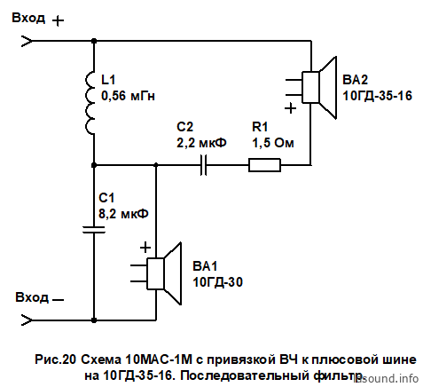

Для более полного сближения с эталоном захотелось заменить ВЧ ГГ с конусных на купольные, как у эталона.
Гм. Львиная доля импорта давно перешла на купольные пищалки и нигде ни одного слова про сближение с эталоном.
Просто вы заменили одну паршивую пищалку на другую, которая по ряду причин ещё хуже для этой АС.
Наиболее подходящими показались 10ГД-35-16.
Первое что я сделал купив с рук 15АС-109 - выкинул родную сестру этой 35-ой и поставил дешёвую паршивую (специально так задумано) китайскую ппищалку, уж простите, с пластиковым куполом. После замены фильтров на новые параллельные, калонки превратились в колонки.
Надо бы поствить хорошие пищалки, но лень и слабость.
Сделали то что я первым делом выкинул. И 15ГД-14 работает НАМНОГО ЛУЧIT И ВЫШЕ, чем 10ГД-30Б. От того что схема нарисована нестандартно, лучше она не стала. Поставьте С2 "выше" это ничего не изменит.

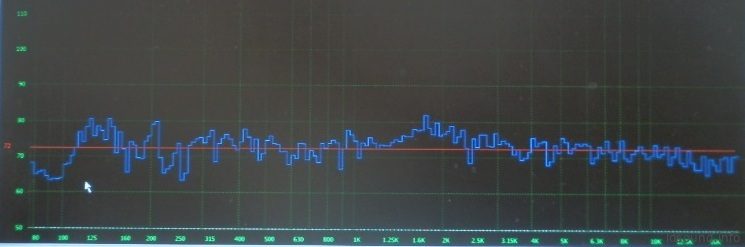

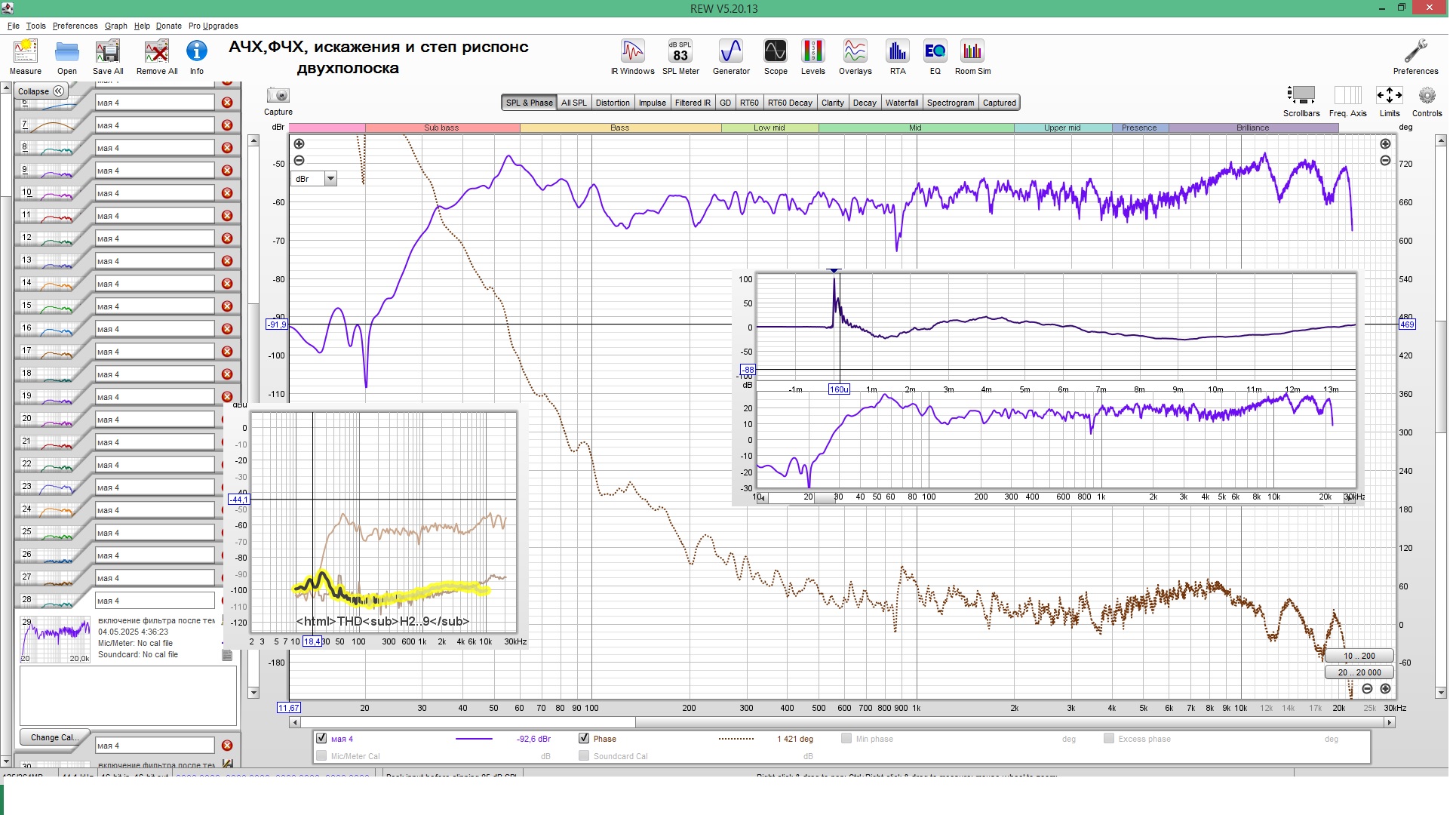

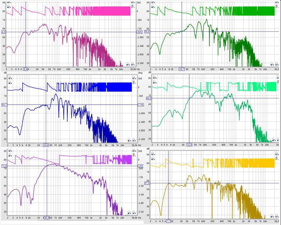

Ужасно. Частоты не могу рассмотреть даже в очках, но провал чуть правее середины ясно указывает на ошибке фазировки, плохом фильтре.
В целом АЧХ не радует. 10ГД-30Б слева ведёт себя как пьяный матрос - разброд и шатания выходящие за все группы сложности, снова горбик до 10 дБ в середине.

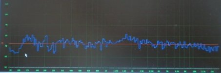

АЧХ АС с этой схемой фильтра укладывается в требования ГОСТа с неравномерностью 12 дБ в диапазоне 100 – 10000Гц, как и в предыдущих схемах. Кто не верит – проверяйте.
Я проверил. Это безобразие с неравномерностью 20 дБ и более, не укладывается ни в какой класс.
А норма +-6 дБ для паршивого второго класса, третий сорт - не брак.
Вот в таком виде вполне можно «бодаться» и с ЯМАХОЙ.

И напоследок об экспертизе. Серьёзных экспертов не нашлось, а остальные считают, что я «со свиным рылом лезу в калашный ряд», и ловить тут нечего.
Я ТАК НЕ СЧИТАЮ. Считаю что Вы добросовестно заблуждаетесь. Основная причина - отсутствие измерений, вы заменили их эпюрами, в этом главная ошибка.
Сравнение NS-10 M и 10МАС-1М проводилось «в лоб» (в стерео режиме, от одного усилителя, с включённой тонкомпенсацией), с места прослушивания через пульт переключения. Попробую описать то, что я выслушал в процессе многочисленных переключений.
В таблице первоисточника 5:0 в пользу 10МАС-1М причём разгромно, по всем статьям. Откроюсь и признаюсь - я не слушал эту Ямаху и у продукции Ямаха у меня особое мнение, это "не моё". Но в том что Ямаха по всем статьям и пунктам намного хуже, мы со Станиславским НЕ ВЕРИМ.
Таким образом вопрос о влиянии на звук привязки звеньев фильтра к разным шинам в начале статьи решается в сторону «влияния».

Прячется за буграми переотражений. smile_1
Вот степ респонз он более наглядно показывает синхронность и синфазность трёх полос.
Посмотреть вложение 134792Посмотреть вложение 134793
Потому что современный метод выравнивание акустических центров это введение задержки в нужную полосу с помощью дсп.

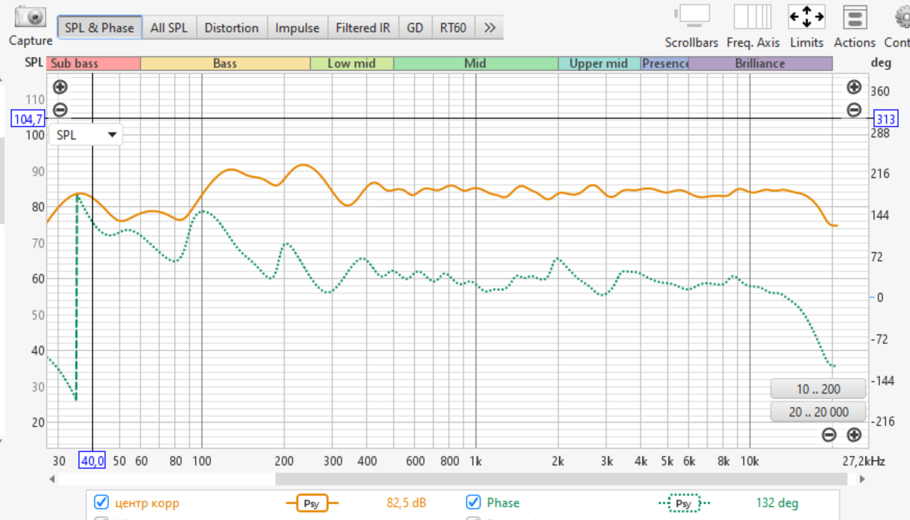

А вы можете показать АЧХ и Фазу без сглаживания в этом примере из своего архива измерений REW? И есть ли измерения в ближнем поле отдельно АС и каждого динамика? Просто даже интересно стало, особенно в области баса - первый раз вижу такие графики в области НЧ. _shok_
В реальных аналоговых АС (без DSP) всегда фаза на НЧ ( особенно у саба) улетает примерно так в плане задержки.
Или искажения ФЧХ на НЧ очень большие, даже если на инфразвуке фаза возвращается в ноль. Понятно, что на частотах примерно с 300-400 Гц ровная фаза очень важна.
Просто надо выяснить, есть ли смысл заморачиваться с DSP, сильно усложнять систему, чтобы выровнять фазу в ноль, если чел. на частотах ниже 300-400 Гц это дело уже плохо улавливает? Может эта "овчинка не стоит выделки"? :unsure:
    152.6 KB · Просмотры: 88
Напрашивается простой опыт, с закрытыми глазами попытаться определить фазу басовика , вылетающего от батарейки вперед или втягивающегося назад. Гадать по приборам не нужно, главное -не знать, в какой полярности подан ток в динамик. А то каждый уважающий себя удифил включает фонтан красноречия лишь после того, как знает, что включено в данный момент. Лучше с предварительной фразой типа А сейчас подключим нашу систему через кабели в 2 тысячи долларов.
Поддерживаю! 😁 Но как в магáзине на скорое ухо определить батарейкой фазу СЧ или ВЧ динамика? Ток смещения в конденсаторах фильтров не позволяет это сделать сходу – выход один: применять фазовые фильтры, которые исправляют "неправильную" фазу

А какая серьёзная проверка? В параллельном фильтре повернуть вверх ногами одну полосу с динамиком сохранив фазировку динамика? Так?
В процессе сборки и настройки такие моменты бывают и никакой разницы я ни разу не услышал, думаю, что и другие тоже.
И плохая акустика станет хорошей?
Эх, Николай Васильевич. Дело в том что ток через каждый канал многополосной АС протекает переменный и постоянно меняет полярность.
А что скажете про мостовое включение УНЧ?
Выходы там балансные, нет ни плюса, ни минуса.
Так что за чудеса, если макркировка + и- на АС УСЛОВНАЯ?

Хотел реализовать фильтр 4-го порядка для 3ГД-31, о котором писал. Оказалось, что достаточно и 3-го. И эту схему уже "изобрели". Вот она:
А на картинке ниже, зелёной линией - результат её работы. (Супертвитер отключён). А белой - результат работы просто конденсатора.
Как видно, просто конденсатор оказался лучше, чем эта схема. Т.е эта схема делает своё дело "добросовестно" : подключает пищалку с 5 кГц и не раньше. Но зигзаги в интервале 2...5 кГц порождаются басовиком (голубая линия) и в случае с просто конденсатором они сглаживаются.
Так что вот так. Откатил назад и успокоился.
Мог бы также придавить уровень басовика в районе 1000 Гц RL-цепочкой, но требуемой для этого катушки порядка 2 мГн в хозяйстве не оказалось. И усилитель маломощный.
