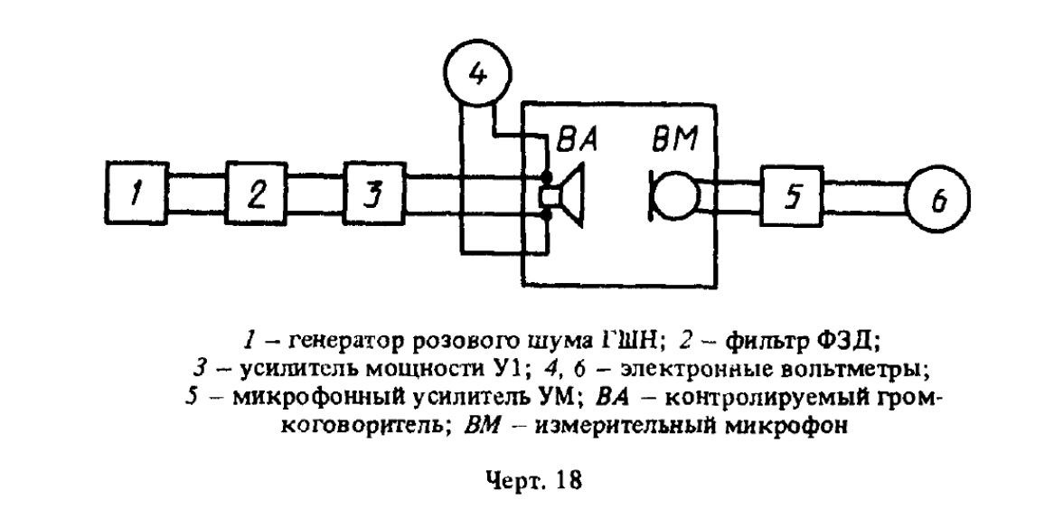

Это установка для измерения характеристической чувствительности в заданной полосе частот.
У нас кроме "излучателя" появился еще "громкоговоритель"
Єто что, гольій динамик, динамик в стандартном щите или динамик в ящике?
И что обозначает квадратик, в котором ВА и ВМ?
Свободное поле по ГОСТу.

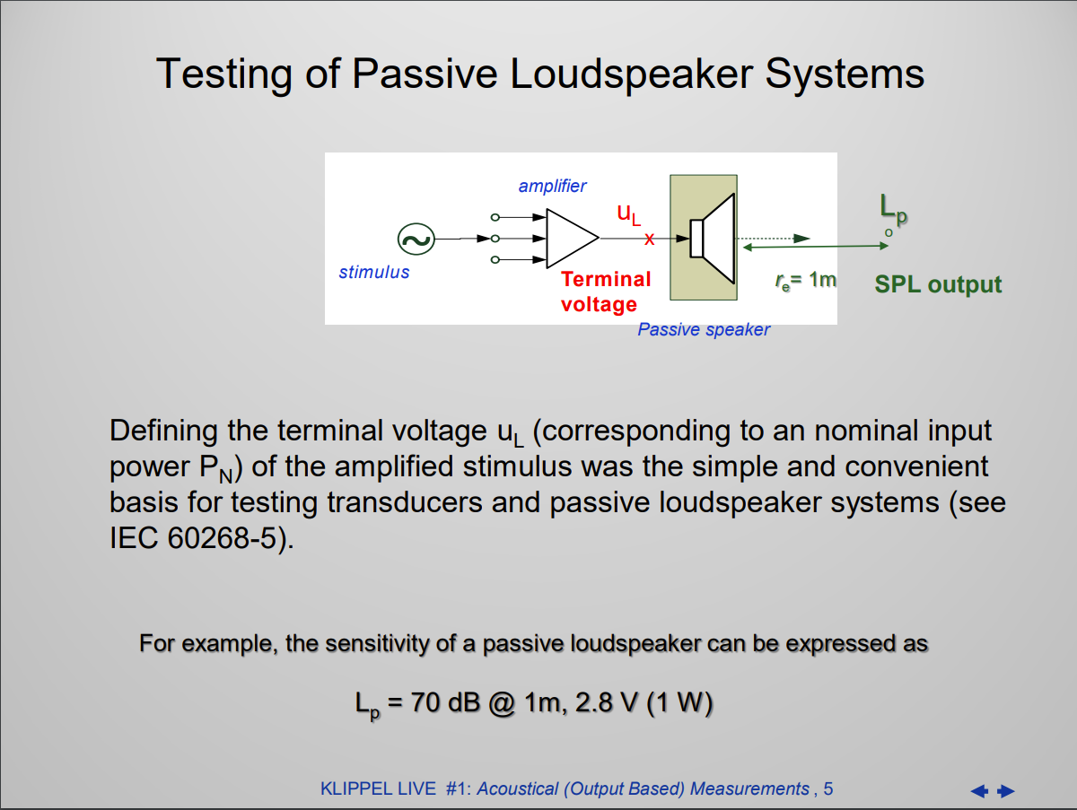

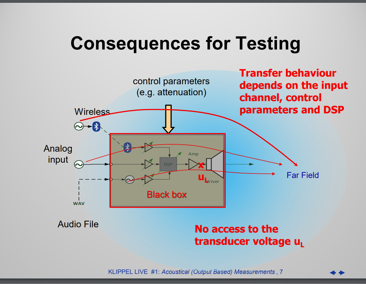

Думаю 2 картинки лутче 100 слов .
Внизу красным : No acces to the transducer voltage Ul
Правда как это выглядит в текстовом формате и на Русском языке я не в курсе .

Название параметров разное!!!!
В первом случае измеряют характеристическую чувствительность.
Во втором - передаточную функцию!
Как бэ.... разные по сути термины.
ПС Видите там wireless и wav - это вообще не про вольты и мощность.:cool:

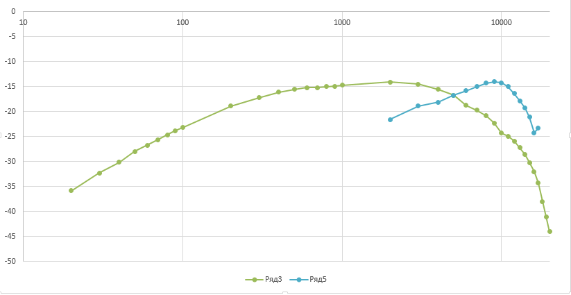

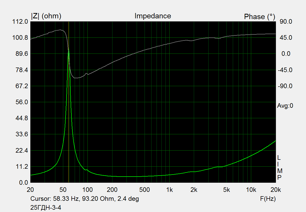

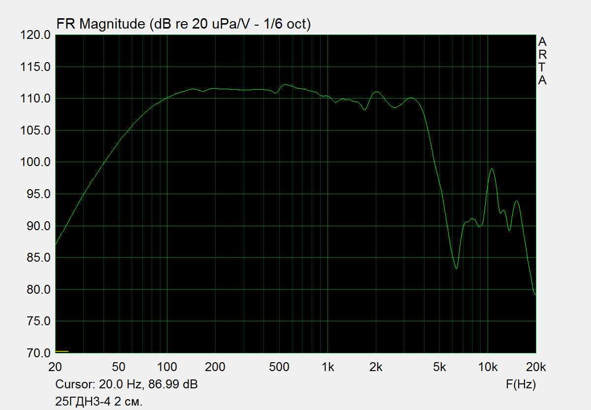

Посмотрим на два графика двухгодичной давности всем известной головки - 25ГДН3-4 ещё раз:
АЧХ "стандартного" метода;
АЧХ реального метода (зелёным);
Импеданс "стандартного" метода.
Если внимательно посмотреть на импеданс и АЧХ реального метода то выяснится, что рабочий диапазон 25ГДН3-4 будет лежать в диапазоне до 500 Гц! Это та самая область, в которой график АЧХ ГД монотонно возрастает, а импеданс - линеен. Если бы измерения импеданса были реальным, а не стандартным методом, то "резонансного" пика на резонансе бы не было, о чём был отдельный пост с осциллограммами тока и напряжения - потому импеданс, начиная снизу, линеен. Таким образом, измерить чувствительность ГД в его РЕАЛЬНОМ диапазоне частот в размерности дБ/Вт/м нет никаких проблем. Но кому это надо? Жричодали, как говорица.
