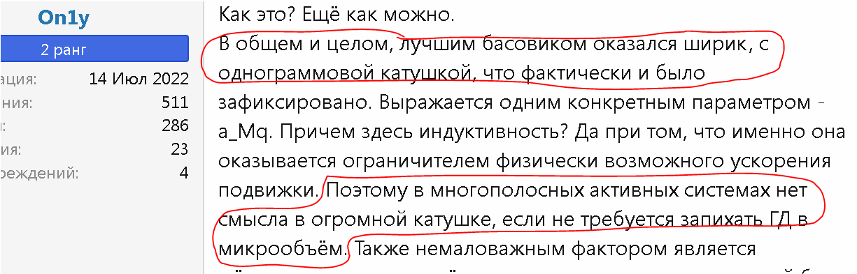

Совсем запутался, как же сделать недоперегруженный мидбас.
один специалист крутит катушки по 40 Гр, другой, наоборот пришёл к другому секрету, но оба бьются с дилетантами.
Опять занимаетесь подменой понятий и перекладываете с больной головы на здоровую. Всё ровно наоборот: дилетанты утверждают что оба динамика не басят.
На днях рассказали что если намотать в 8 раз меньше, давление будет на 66 дБ меньше. Ранее рассказывали что если намотать в 2 раза больше, давление будет на 15 дБ меньше. Заметьте: их никто за язык не тянул. Всё сами. Их не раз просили подтвердить фантазии расчётами. Но их расчётов никто не видел.
Учитесь считать и сможете сделать такой динамик, какой посчитаете нужным.

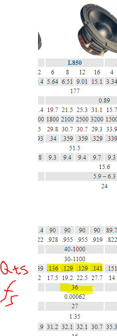

можешь мне делитанту объяснить природу основного резонанса fs
Легко. Достаточно научиться читать и прочитать полное название параметра: частота основного механического резонанса. Чистая механика, ничего более. Уже не раз писал: нормальные специалисты измеряют механику механически. Дилетанты электрически. Эти вообще многое делают через одно место.

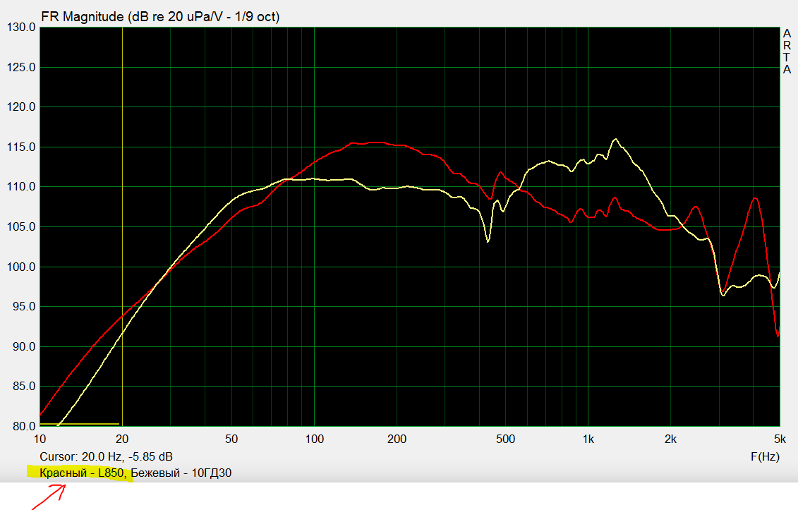

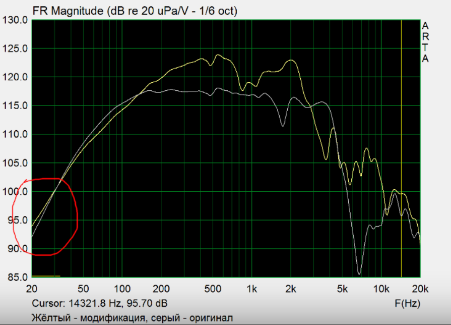

Вот в этом опыте
динамик, который нарисован красным, должен был быть подключен к усилителю с выходным сопротивлением 30 ом. Не через резистор 30 ом, а к усилителю с таким выходным сопротивлением. Т.е. с ООС по току. И только потом уже сравнивать. Ибо динамик - это электродвигатель, а каждому электродвигателю нужна СВОЯ настройка электропривода. Иначе машинка не поедет. Это я вам как инженер по автоматизации говорю.

рутковский, ты можешь мне делитанту объяснить природу основного резонанса fs (f0)?
Я конечно не Рутковский, но попробую. Динамик это колебательная система. Такая же как и пружина под внешним воздействием. Имеет свой резонанс, как и любая механическая колебательная система аки подвеска авто или мост. Можно даже проверить частоту резонанса чисто механически поднеся динамик к микрофону смартфона с включенным спектральным шумомером и легонько постукивая его по магниту. И есть внешнее воздействие в виде катушки с протекающим в ней током в магнтном поле.
На частоте резонанса требуется в разы меньше энергии чтобы динамик продолжал колебаться. Амплитуда колебаний растёт. Но одновременно с этим в катушке в магнитном поле начинает вырабатываться больше противоЭДС. То есть начинает течь ток в противоположном направлении. На самом деле он конечно не течёт, а просто уменьшает силу тока, поданную на катушку напряжением усилителя. Отсюда мы видим рост сопротивления на импедансе.
Графики - мои. Теперь объясните мне, как мгновенно управлять ГД, у которого вкорячено 30 Ом (не через резистор).
Вот как инженер и ответьте. А не "не через резистор".
