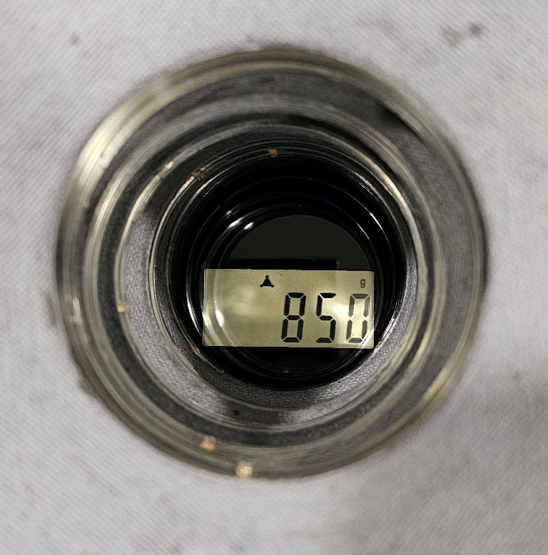

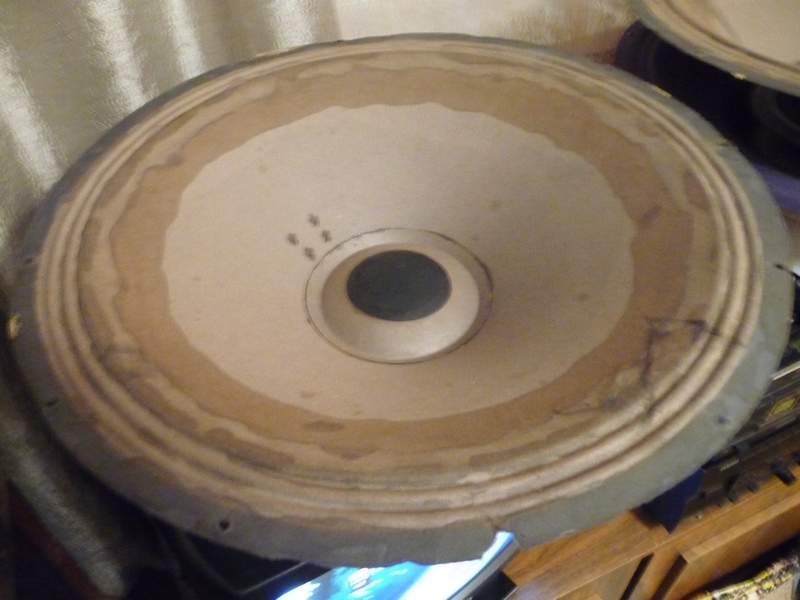

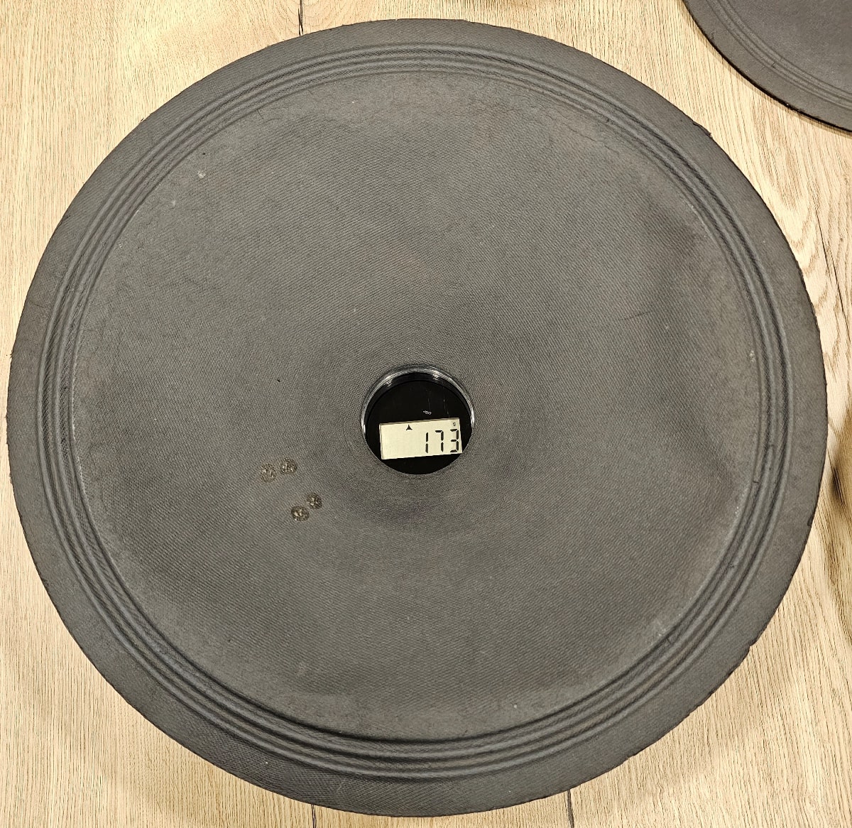

Да ладно, не может быть.

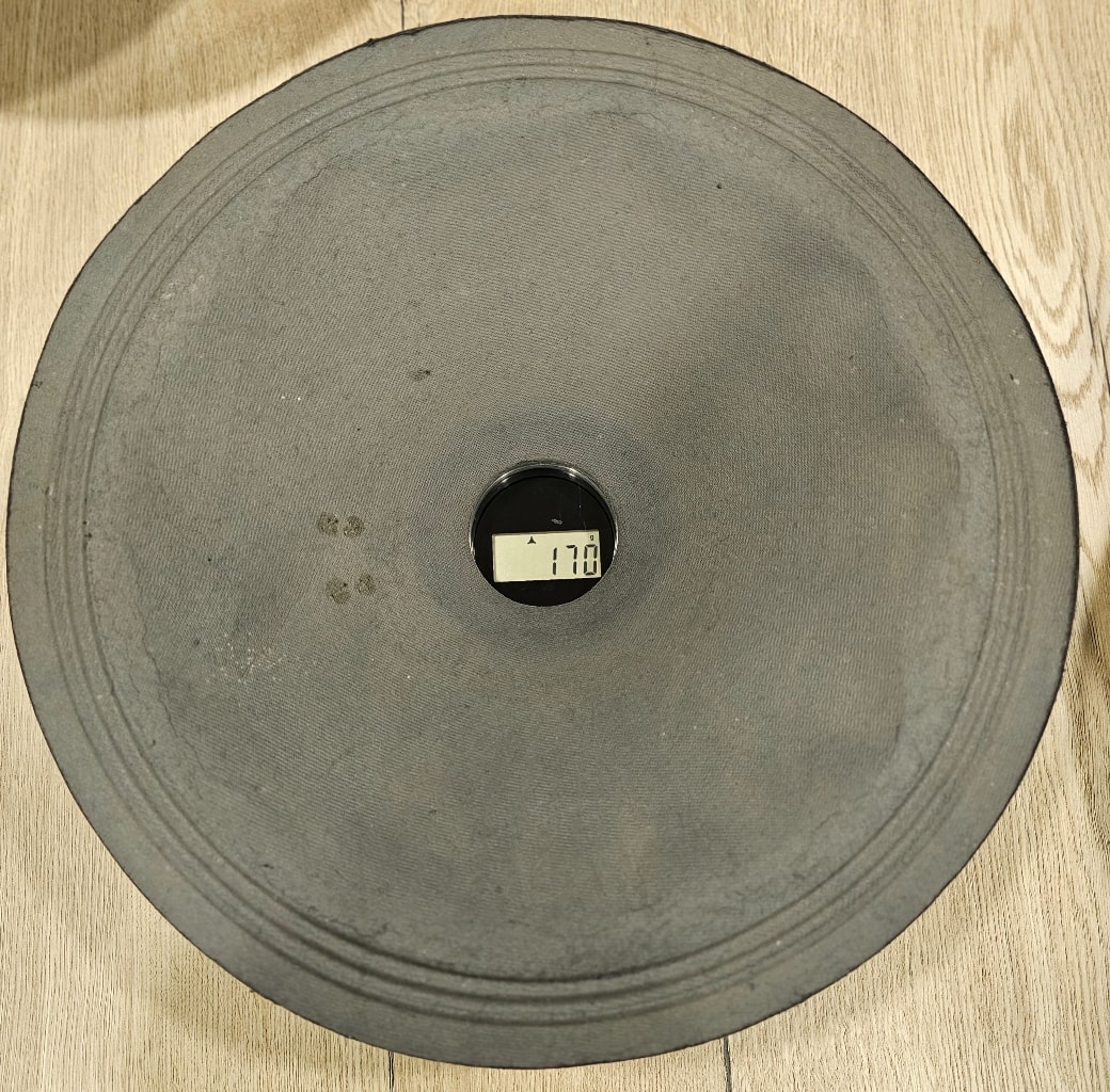

Диффузор с подвесом 40 гр, присоединённый воздух 20, сколько же весит всё остальное?
Про отрицательный вес присоединённого воздуха уже было. Неужели опять. Можете Мmd сообщить?

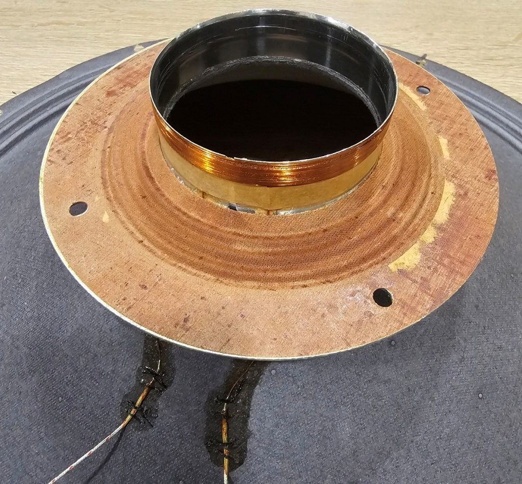

55 г это вес излучателя.
На фотографиях со второй по шестую, и на девятой - вес всего диффузора, с катушкой, ЦШ и подводящимми проводами?
Вес колпака не надо, он 5 грамм.
Да ладно, как узнали?
Да. На ЦШ кольцо, видимо стальное.
65 - 70 грамм без железного кольца, попадались в прошлом.

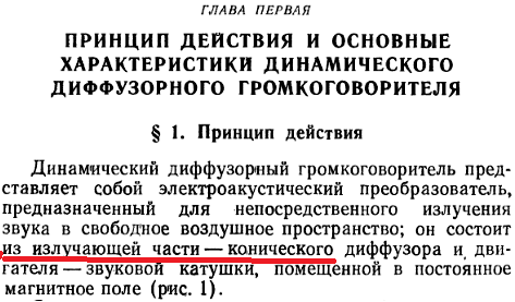

а преобразование "электро" В "акустический" каким обр. происходит ?
а колпак\пыльник тоже излучающая часть ? а подвес ?
а жесткая ЦШ она более излучатель чем мягкая ЦШ ?
а поле точно постоянно ? если оно постоянно тогда что излучается ? тепло ?
а если излучение происходит не в свободное воздушное пространство ?
громкоговоритель в коробке опр. объёма имеющий динамическую массу более чем присоединенную спереди можно считать работающим "непосредственно" в свободное пространство ?

Оценивайте реальность адекватно. Не пытайтесь играть в игру правил которой не знаете на чужом поле, потому что результат заранее известен.
Невозможно определить больше потерь или меньше не научившись их считать. Тот, кто не умеет будет писать то, что ему излучатели закачали. Как только
Читайте профильную документацию и найдёте ответы на все вопросы. Могу предоставить доступную для понимания и усвоения.

А при отсутствии потерь в колебательной системе время колебаний и добротность разве не бесконечно большие?
Только не забудьте что речь идет о динамике а не колоколе =)
Зачем делать тему для давно известных явлений и законов. Просто нехорошо, когда "профессионал" учит других, не понимая сам. Например:
Известно же, что это не потери зависят от добротности, а наоборот - добротность зависит от массы, гибкости подвеса и потерь в подвесе.
Массу увеличил - увеличил запасенную энергию в подвижке, но потери остались те же - добротность увеличилась. Или увеличил жёсткость подвеса, не меняя больше ничего - опять добротность повысится.

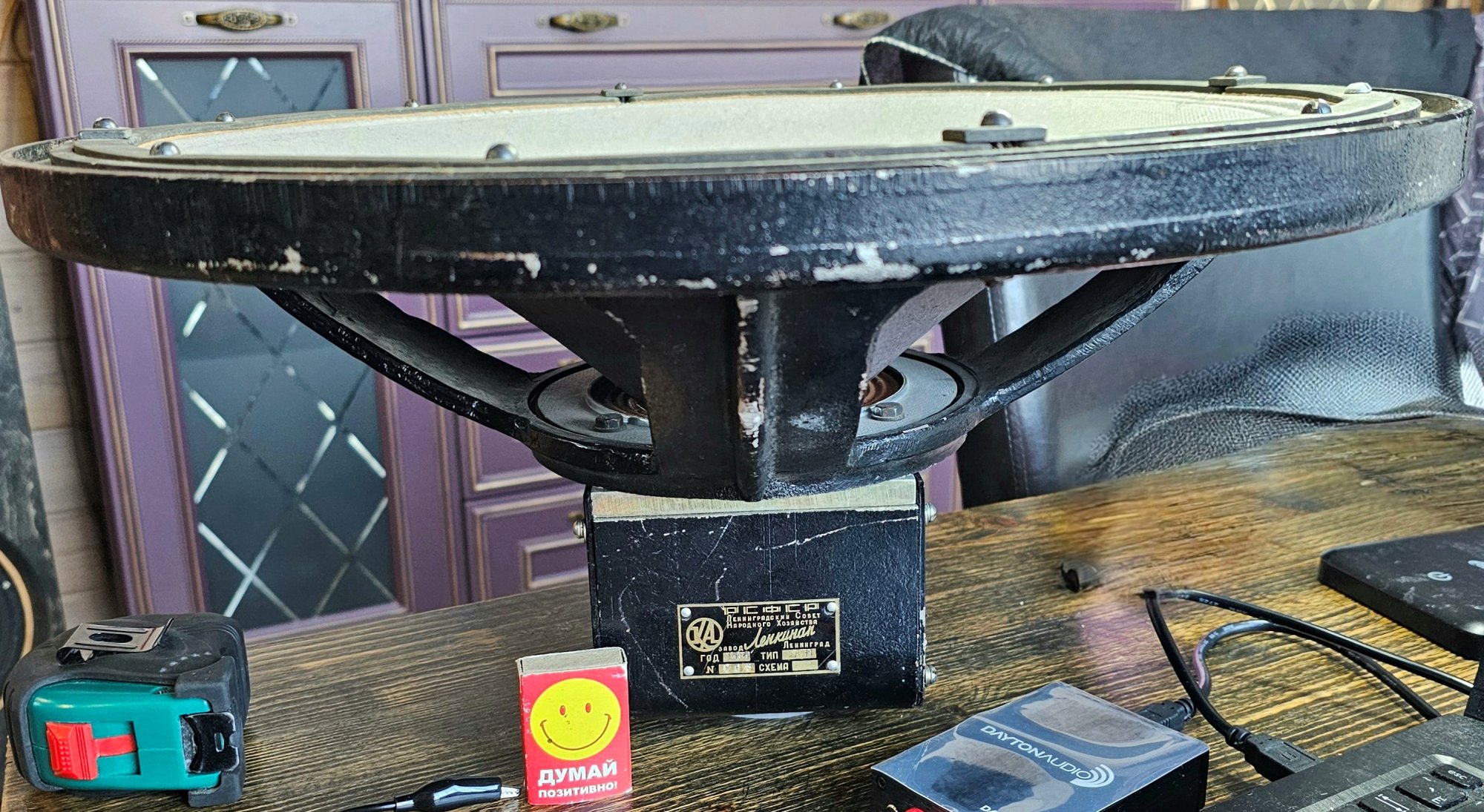

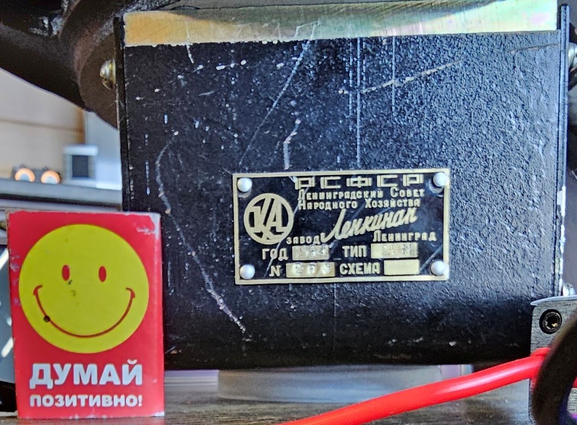

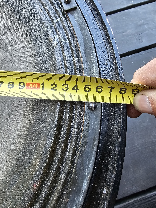

2А-11 https://ldsound.info/2a-11-lomo/ кто имел с ним дело? В справочнике указано, что он 500 мм в диаметре. Прислали фото, где замер показывает 485 мм.
Сталкивался только с такими на вид рамами 2А-11, что и на фото в сообщении 147.
Вполне возможно, что в справочник пошла первоначальная информация, взятая с проекта, или с первых образцов. В производстве размер уменьшили. Но никто править эту цифру в справочниках не стал.
попадается иногда рама с множеством спиц и магнитом как у 2а11 и вот она как рас 500 мм но откуда она такая не ясно .
И что, на полуметровой раме никакой лейбочки?
Если динамик слямзен с забугорного, то это может быть с него.
на скобе мс только на алюм. скобках лейбочка ломо и пр. инф. а на самой раме ничего нету кроме что по виду литье не самое лучшее но сама рама очень хорошая после проточки .
да и следов ковыряния нету т.е. четко под крепеж ориг. мс без переделок .
фотки искал но не нашел . . .
да и нафик их эти рамы ! они глубокие очень а это лишний вес подвижки ...

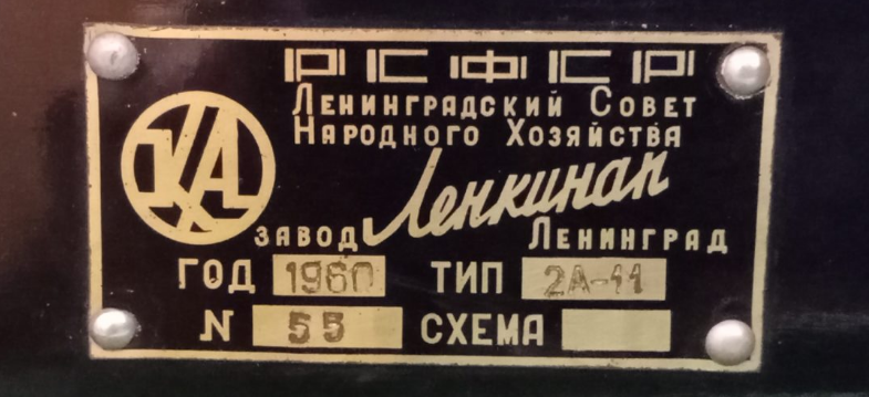

На алюминиевой лейбочке выбивалось название динамика, и дата, в соответствующих окошках строк текста.
завод помню другой был \ не вспомнить уже да и фоток нету ибо не мое ...
и внутри МС ценровочное колько было не алюминиевое как у всем знакомых 2а12 (им. вв. то что под фланцем) а с железки тонкой =)
а еще фланец немного подрезан как у 4а32 изнутри .
магниты одинаковые и скобы (мс) внешние и крышки ...
классная была модель... монстр того времени...
не то что сейчас...
как не корзины с алюмки литой как фольга 1.5мм так железо с хрен пойми какой переработки... =/
Лейбочка не серийного динамика. Номер мелкий, и дата за год до постановки на производство, если верить справочной таблице.
