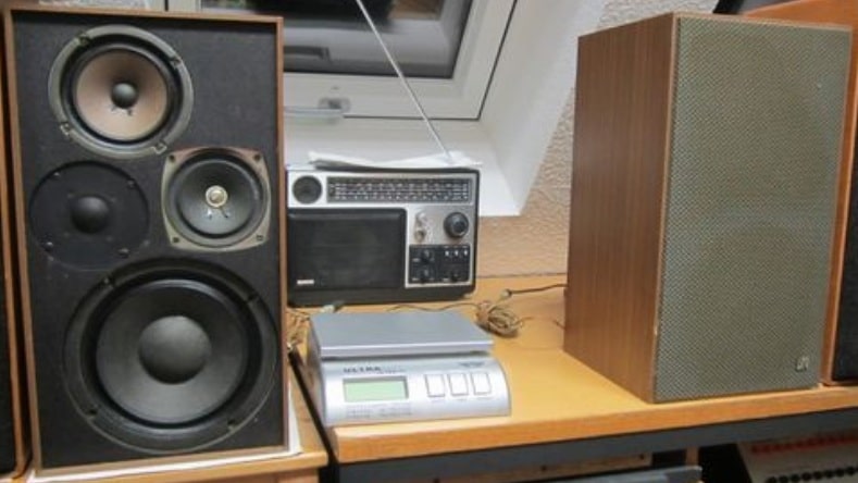

  1. Место, где АС будут использоваться
  2. Используемые динамики

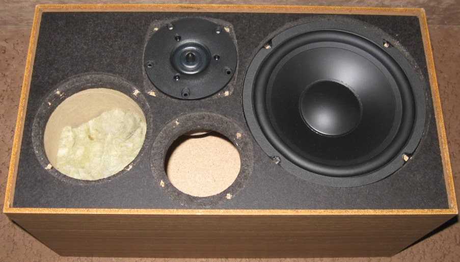

  6. Варианты расположения динамиков на лицевой панели
  7. Лицевая панель с войлоком

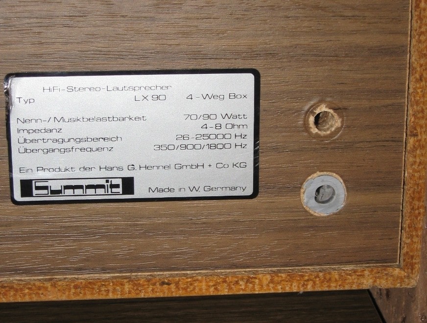

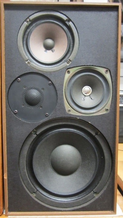

Фото АС прилагаю:

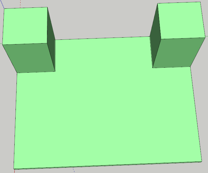

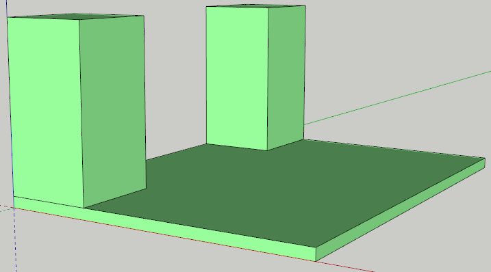

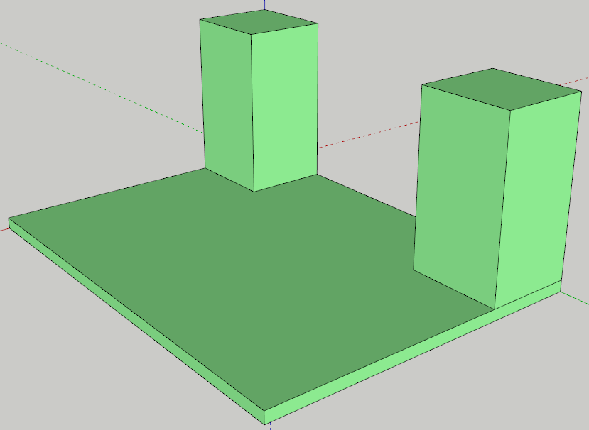

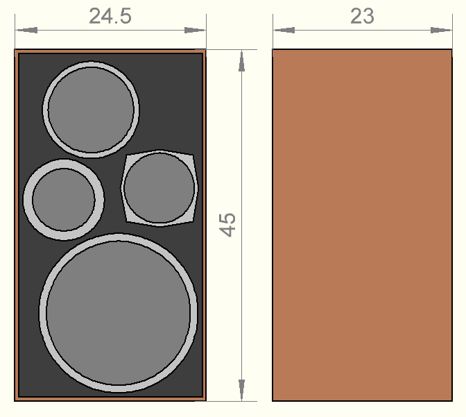

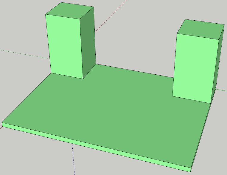

3D моделирование. Так как АС будет использоваться для озвучивания ПК, показано рабочее место. Пара АС установлена по дальним углам стола (монитор между АС, слушатель напротив монитора). Как можно видеть из фото расположения динамиков в родной АС, в моем варианте НЧ будет там же, ВЧ самым верхним, остальные отверстия закроются и добавится фазоинвертор.
Пропорции в чертеже соблюдены. Стол имеет размер 115х85 см, АС (ВхШхГ) 45х25х23 см.
Еще думаю как лучше ставить АС - НЧ внизу, ВЧ вверху или наоборот.
eltax+vifa 3d ldsound.club  (1).pngeltax+vifa 3d ldsound.club  (2).pngeltax+vifa 3d ldsound.club  (3).pngeltax+vifa 3d ldsound.club  (4).png

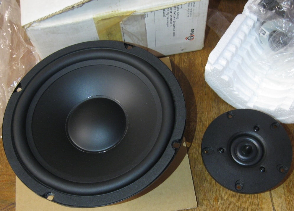

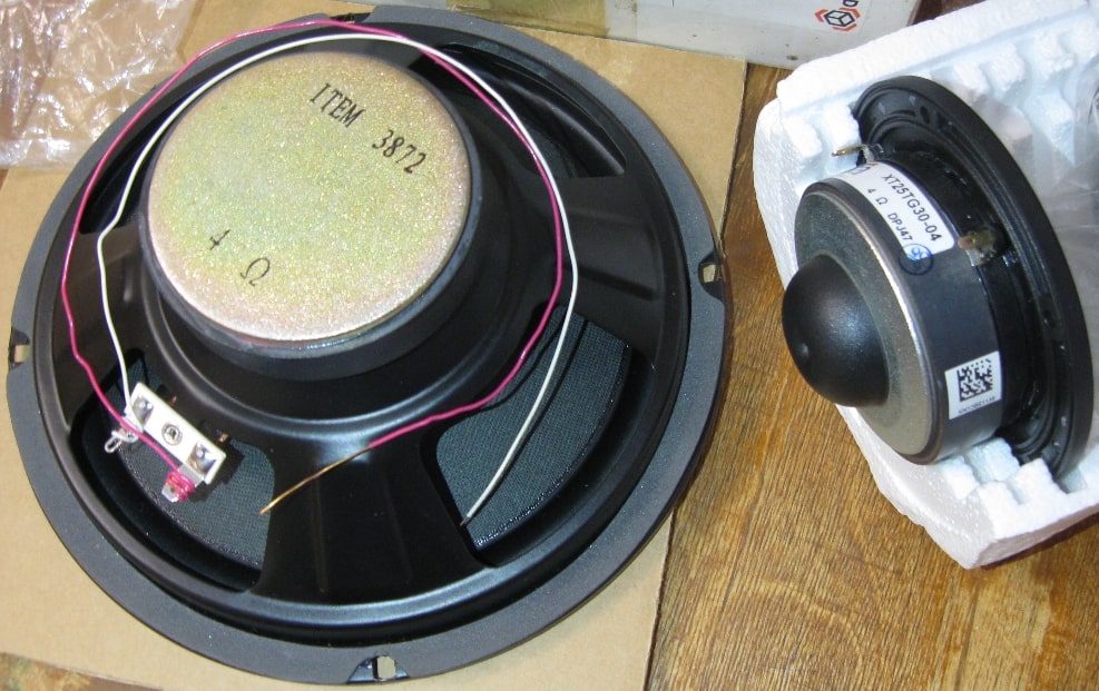

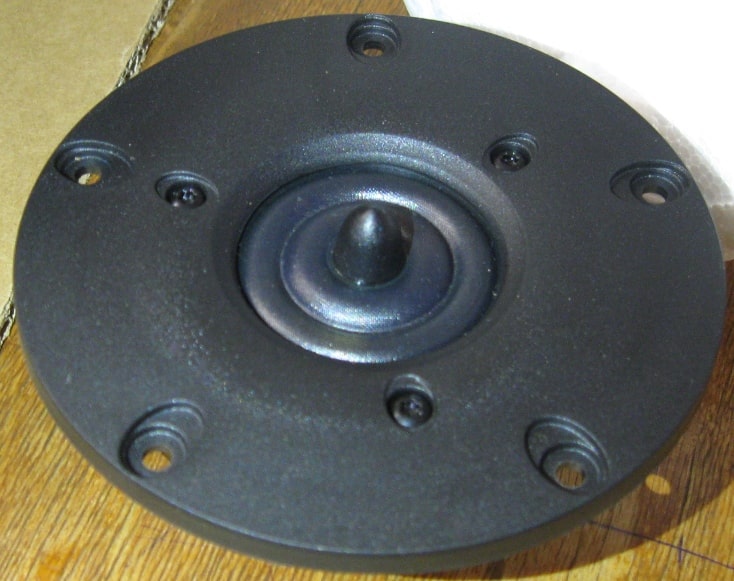

Используемые динамики:
Динамики:​
Eltax 3872
Vifa XT25TG30-04
Сопротивление:​
4 Ом​
4 Ом​
Резонанс:​
35 Гц​
436 Гц​
Чувствительность:​
87 дБ​
87 дБ​
vifa_eltax speakers ldsound.club  (3).JPGvifa_eltax speakers ldsound.club  (2).JPGvifa_eltax speakers ldsound.club  (1).JPG

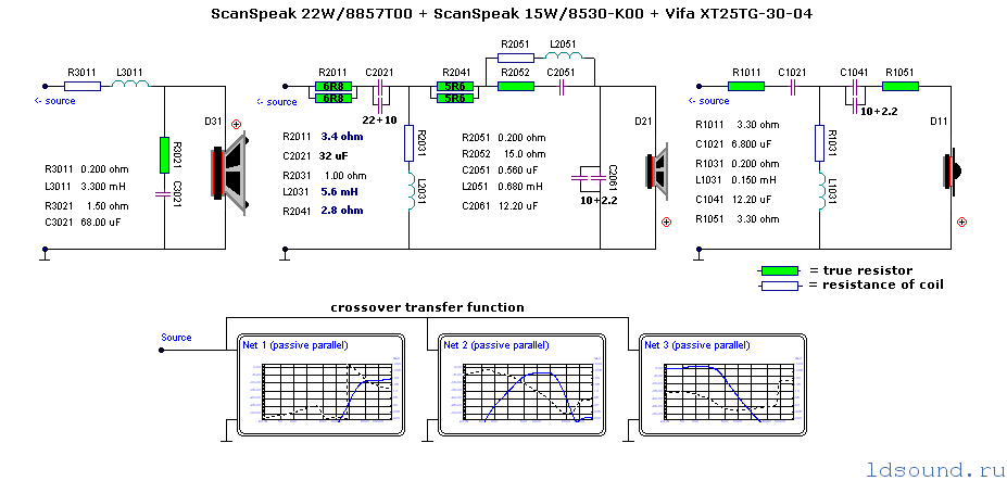

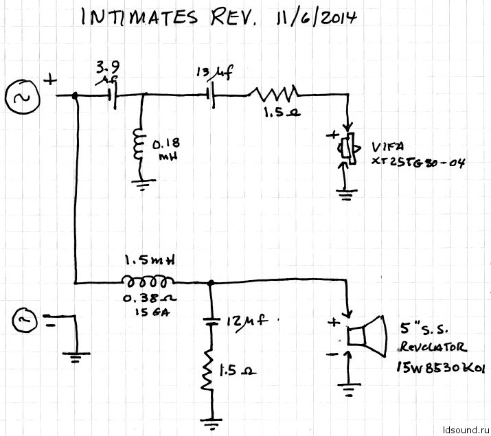

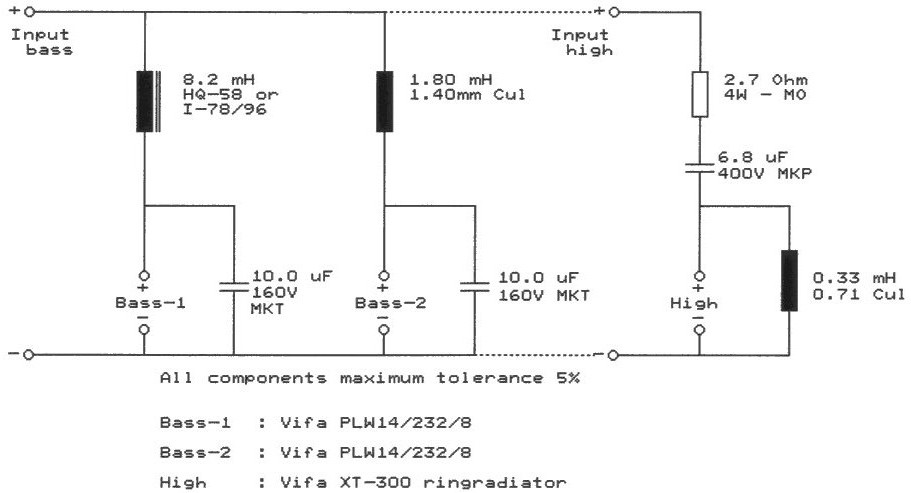

Варианты фильтров для ВЧ динамика в различных АС с разными НЧ:
cross1 ldsound.jpg3-х-полоснаяScan-Speak-ldsound_ru-1.gifDIY-Vifa-MTM-XT25-MG18-ldsound.ru-1.pngIntimates-ldsound.ru-2.jpgRobin-2.5-ldsound.ru-2.pngSWIFT3_passive.gif

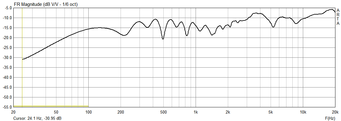

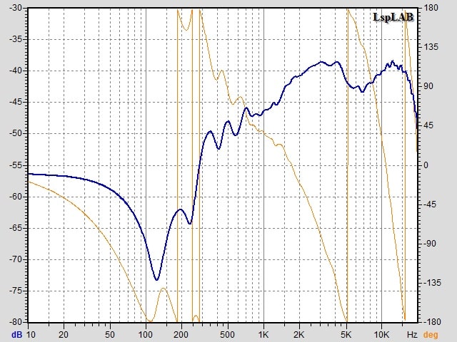

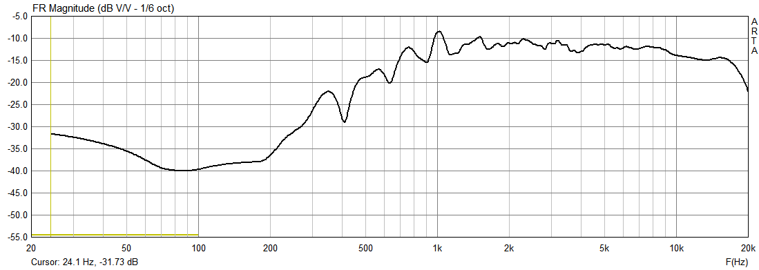

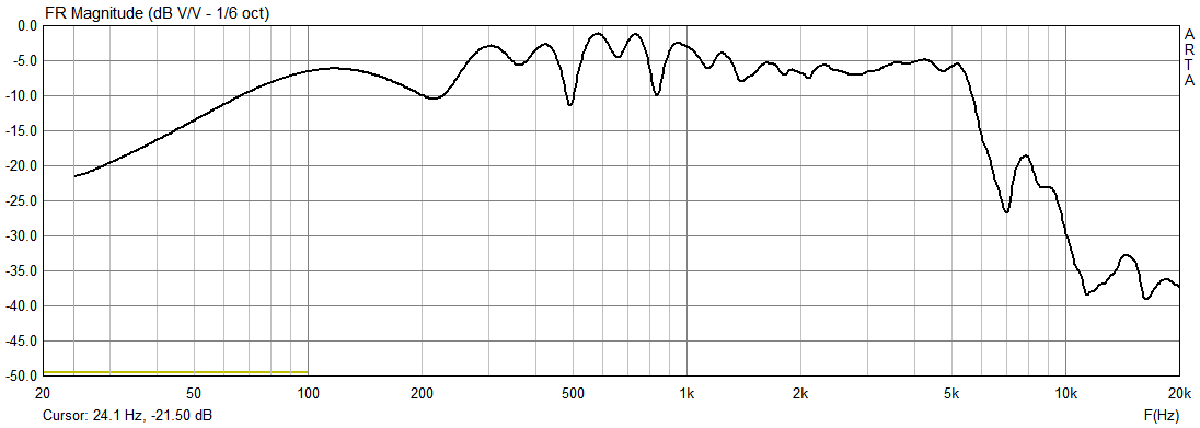

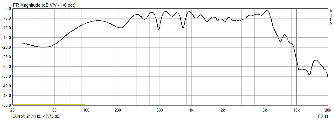

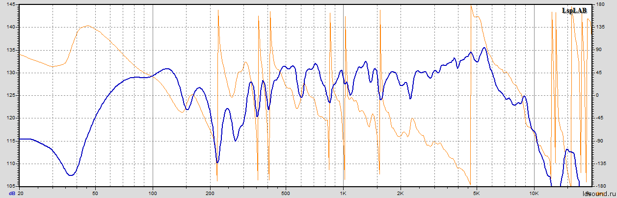

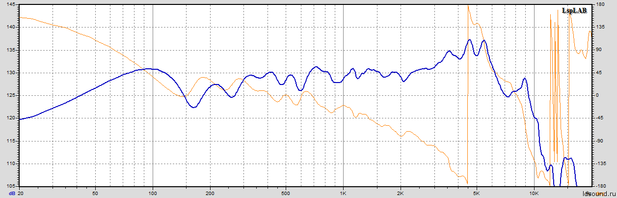

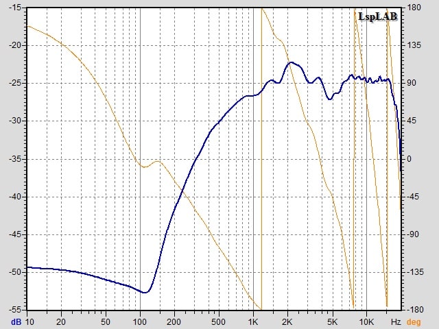

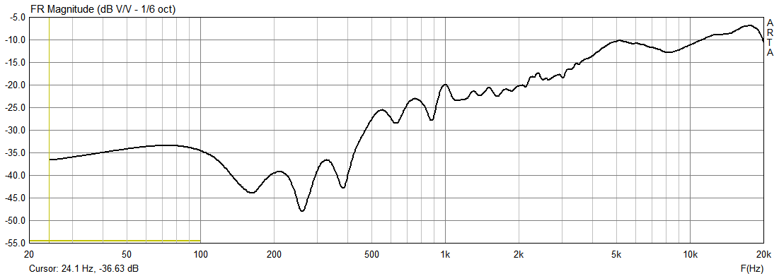

АЧХ ля справки, не считать годными. Они были измерены давно и не в тех корпусах, в которых будут стоять. Даже графики НЧ и ВЧ растянуты по-разному. Буду их перемерять в уже новых корпусах.
НЧ был замерян в этом сабе по своей оси:
20 см, 5 мс:
100 см, 25 мс:
ВЧ:
На стуле, в упор:

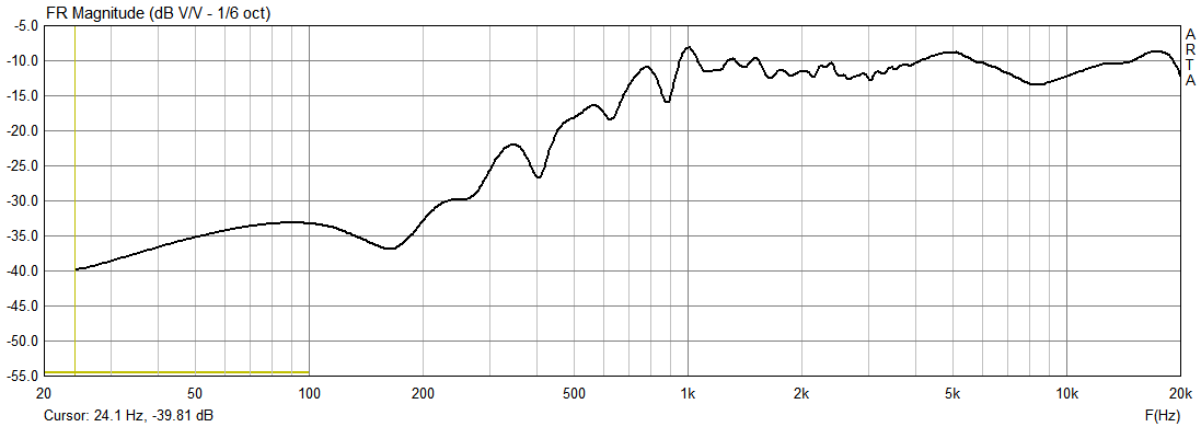

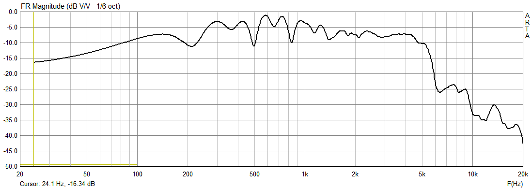

Свободное пространство, без лицевой панели, 1 м:
Панель 24х24 см, 1 м:

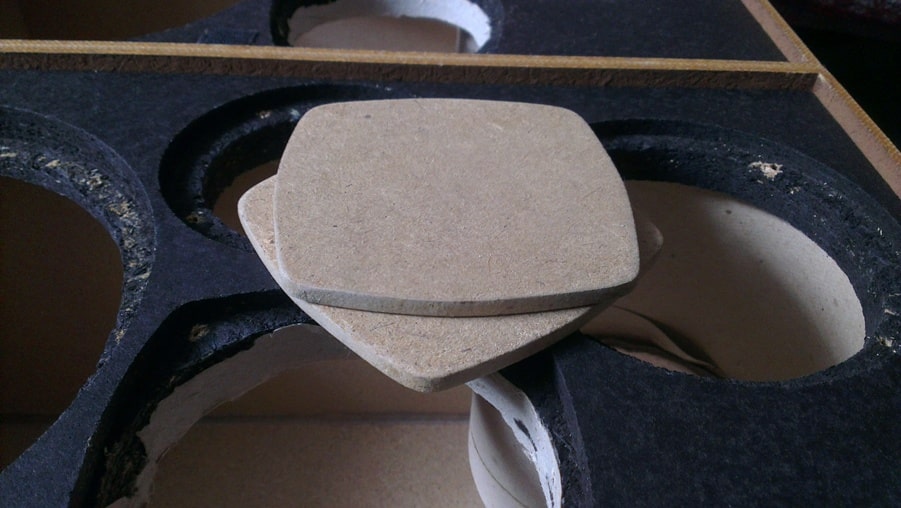

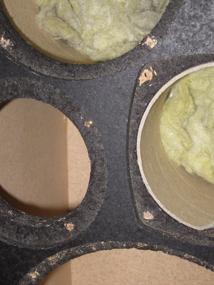

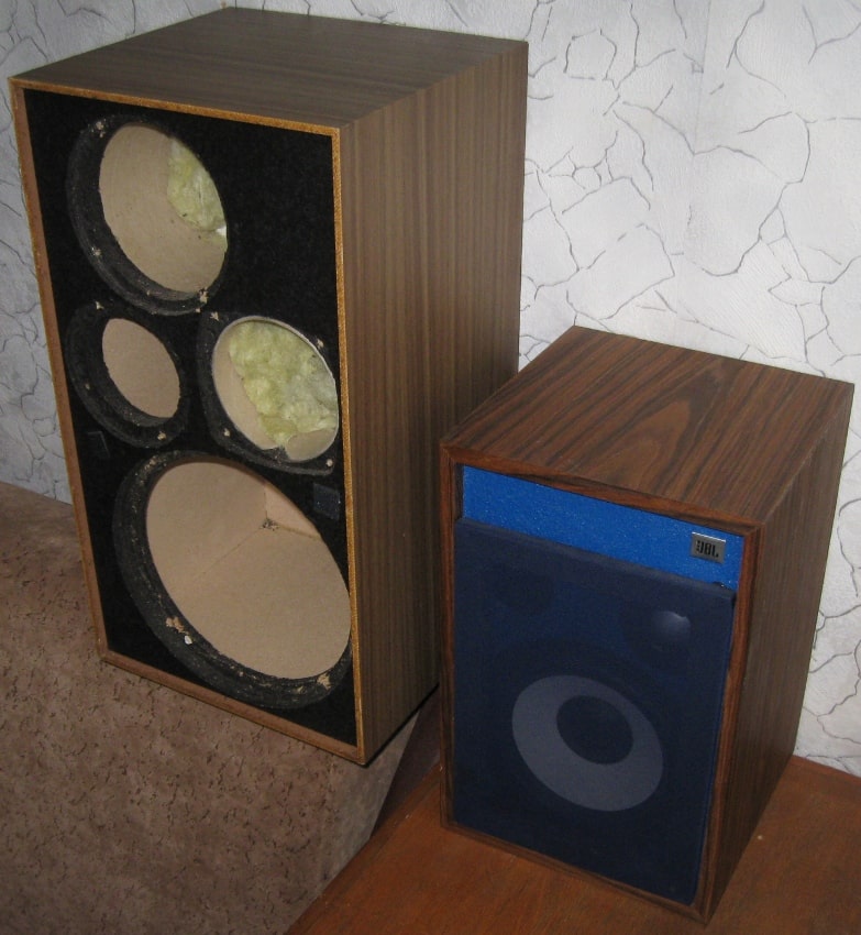

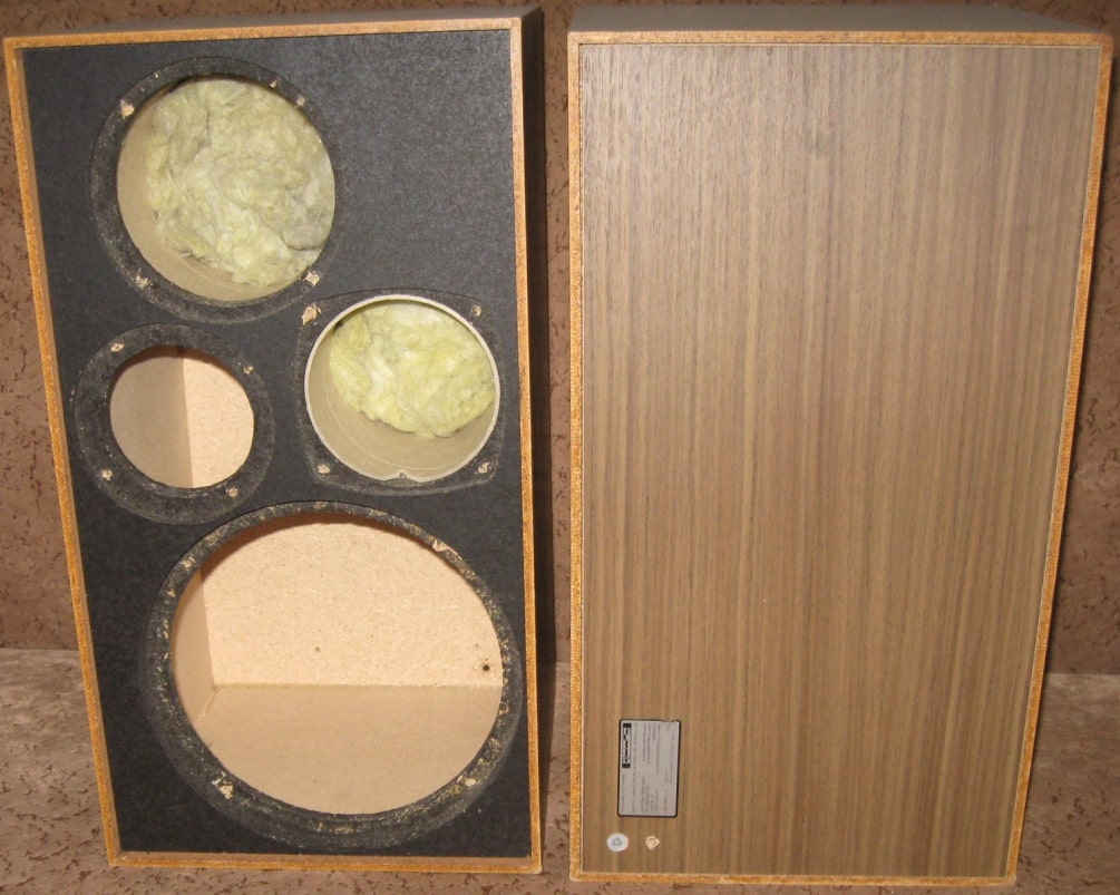

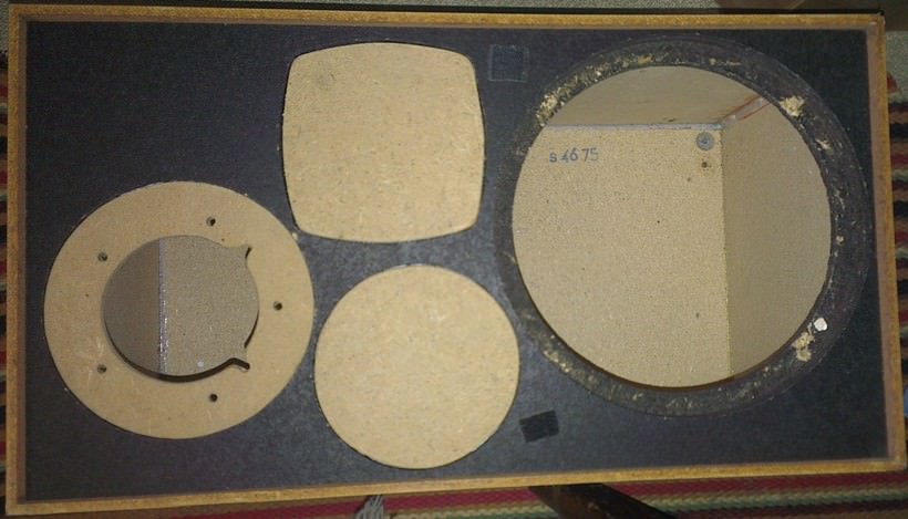

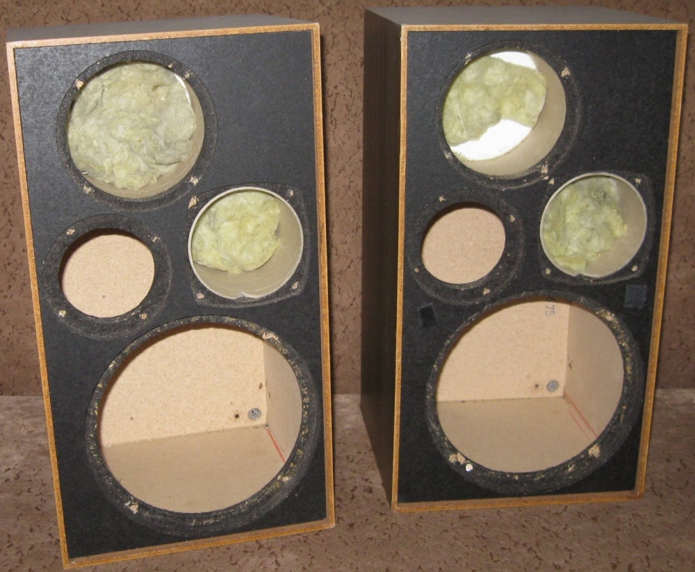

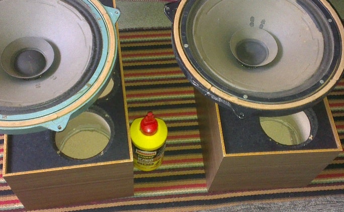

Корпуса получил, привез домой и сделал несколько фото. Состояние оказалось даже лучше чем на фото объявления. Цена 10 долларов, не считая доставки. Грили так же в комплекте в отличном состоянии. Отверстия под динамики для установки заподлицо, что нужно для моего ВЧ. А самое интересное и приятное было узнать, что мой НЧ идеально подходит под родное отверстие, даже крепеж совпадает :)
Внутренние размеры корпуса (ВхШхГ): 425х22х185 мм. Чистый объем без стаканов 17,3 л.
vifa_eltax box ldsound.club  (4).JPGvifa_eltax box ldsound.club  (5).JPGvifa_eltax box ldsound.club  (6).JPGvifa_eltax box ldsound.club  (8).JPGvifa_eltax box ldsound.club  (7).JPG

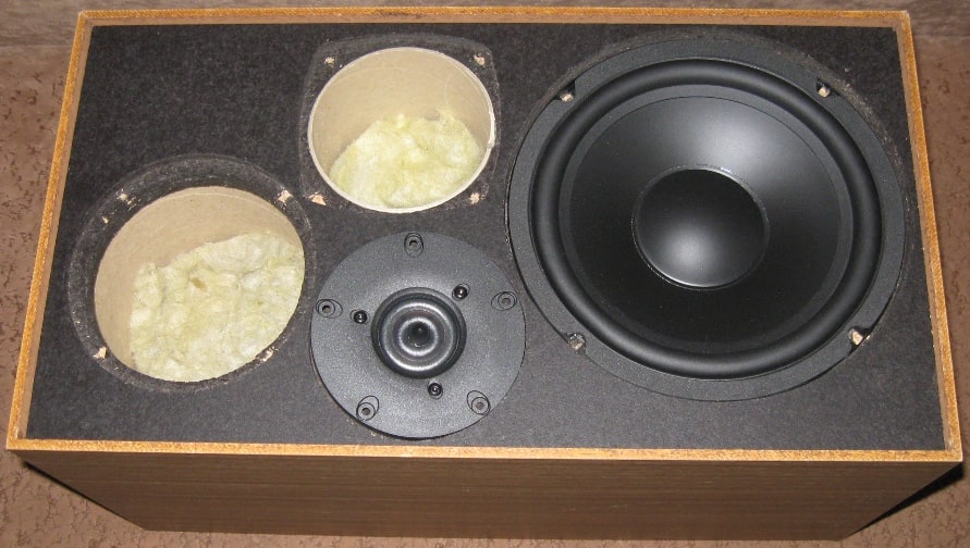

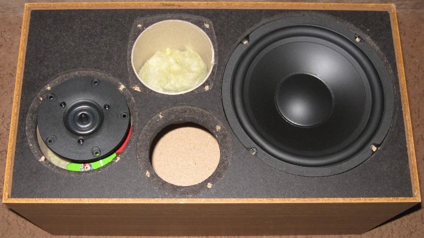

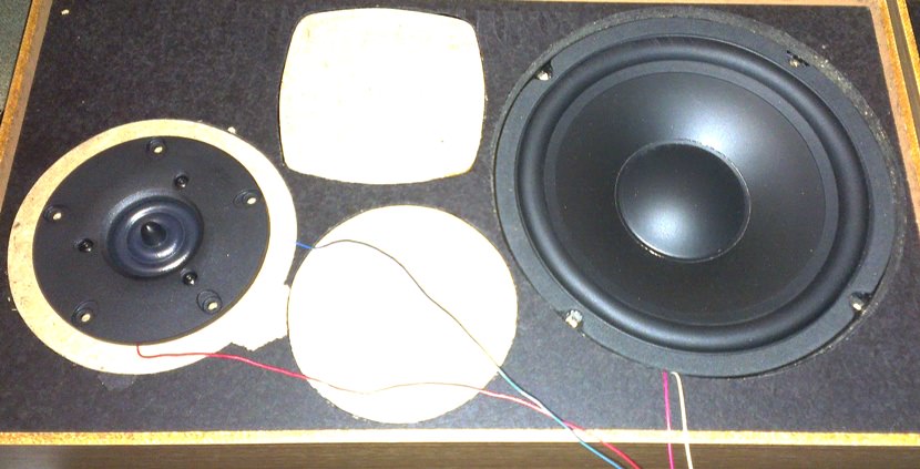

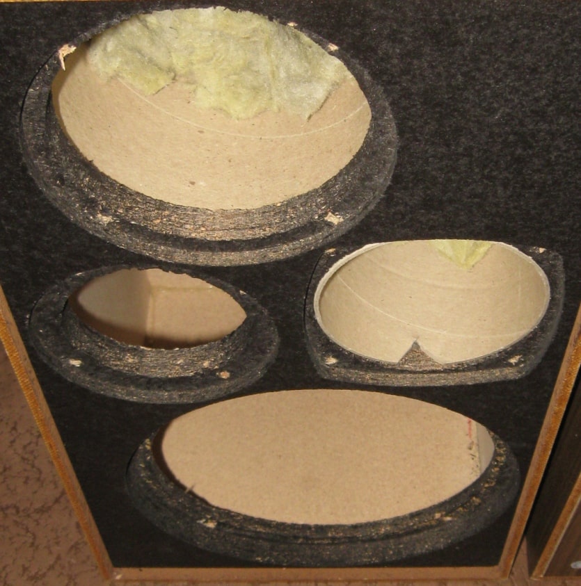

Варианты расположения ВЧ динамика.
  1. Первое фото - именно так думаю поставить ВЧ, отверстие большое, придется сделать фланец, динамик заподлицо будет. Только еще нужно подумать о установки АС, возможно переверну вверх ногами. ФИ вмонтируется в пустые отверстия с изготовленным фланцем. Все отверстия планирую закрепить вставками, не клеить. Стаканы уберу, кроме под ВЧ.
  2. На втором фото ВЧ влез идеально, но он так просто не закрепится.
  3. Третье фото ВЧ станет хорошо, но нужно увеличивать отверстие.
vifa_eltax box ldsound.club  (12).JPGvifa_eltax box ldsound.club  (11).JPGvifa_eltax box ldsound.club  (1).JPG

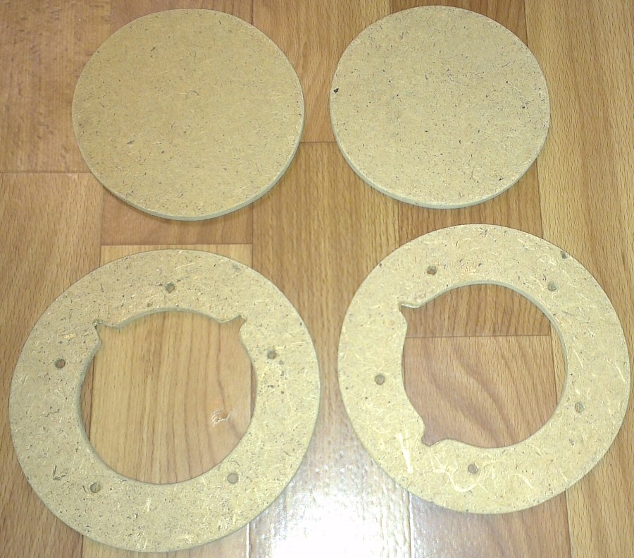

Идет проклейка углов изнутри под углом клеем ПВА. И заклейка лишних отверстий кусками 5 мм ДВП, 4А-32 в помощь как пресс.
700
699
Спасибо Николаю) Вспомнил о АС и работа сдвинулась. Допилил заглушки. Идея с ФИ отклонил, будет ЗЯ. Заглушки вклеены:

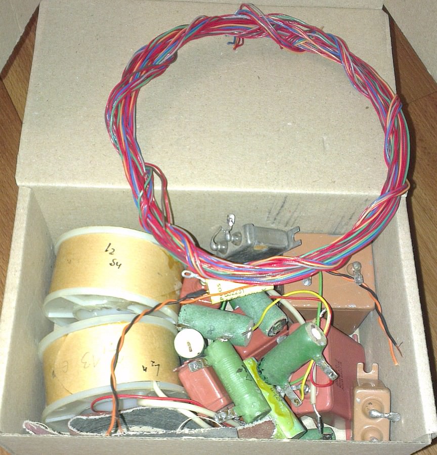

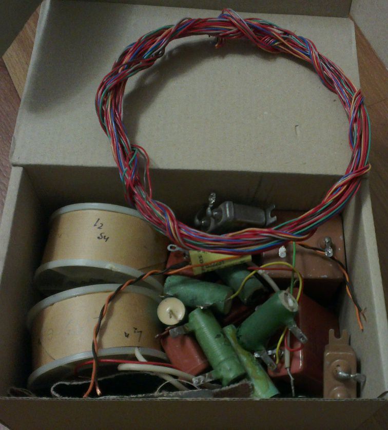

Взял деталей и проводков, готовлюсь понемногу для сведения АЧХ. Правда нужно будет еще закупить катушек. Предварительно отслушано, НЧ напрямую, ВЧ через конденсатор 4 мкФ, так ВЧ режится 6 дБ/окт, примерно на 10 кГц. В фазе включал. Не плохо, но не то конечно же. С басом проблем не будет, хватит. ВЧ детальны. В середине не понятная каша) Гонял через ИТУН.
Собрал АС. Одну с наполнителем, вторую пока без. Включил ВЧ в фазе через 4,7 мкФ. Провода одножилка тонкая, 0,5 мм. Вчера слушал на ИТУНе, сегодня на оптонике. Спокойно прослушиваю, не спеша. Что-то в этом есть, имею в виду в этом фильтре. ВЧ слышно отлично. Бас хороший, именно в ближнем поле его стало больше. Середина немного не понятная пока что. Обязательно посмотрю АЧХ такого варианта фильтра, и буду пробовать уже резать НЧ и т.д.

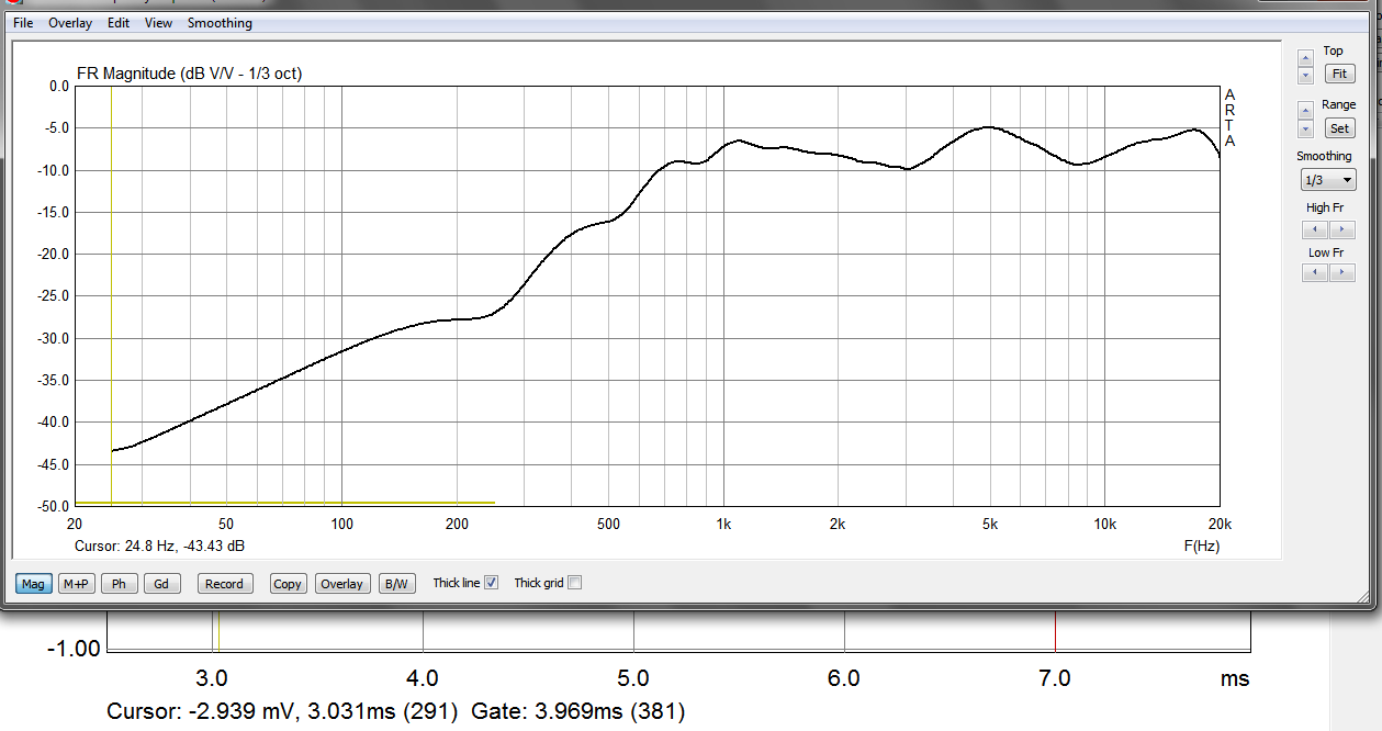

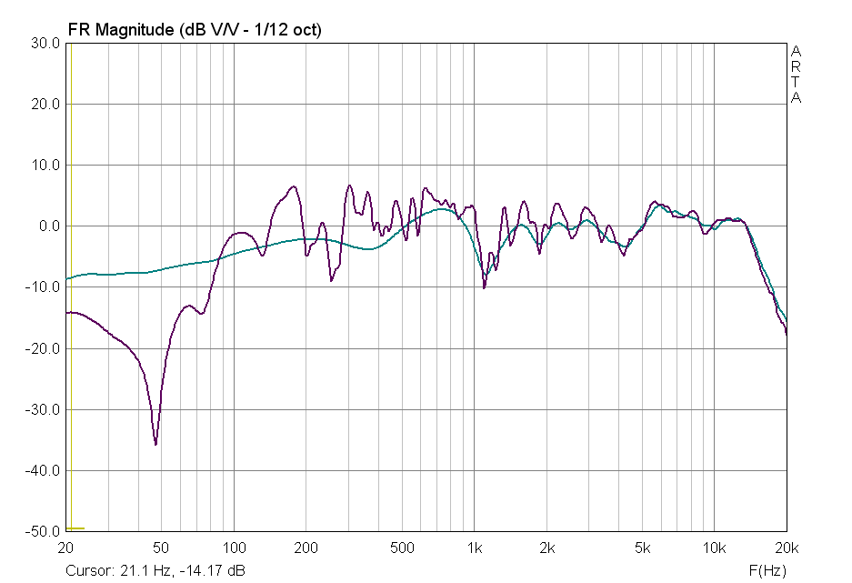

Обратите внимание на задний план. Чтобы увидеть АЧХ нажать только кнопку FR (Smoothed FR). Левая вертикальная желтая линия (начало окна) не с нуля. а перед началом импульса, особая точность не нужна. Кстати, посмотрИте как выглядит красивый импульс.
Теперь тот же экран, но с объяснением выбора ширины окна.
Я постарался сделать окно поуже, чтобы максимально отсечь всякие неровности (отражения и т. п.) и достоверно увидеть только ВЧ диапазон динамика. Уже сделать нельзя т. к. отсчетов (внизу написано что их 144 должно быть 128 и более. Смотрим.
Замечу удобство файла PIR С его помощью мы всегда можем рассмотреть АЧХ и др. со всех сторон не повторяя измерений, этот файл из моего архива.
Масштаб советую делать 70 дБ, а здесь сделал 80 дБ. Глаз привыкает к определенному масштабу, часто выкладывают картинку крохотного размера и хотя там по вертикали пусть даже 30 дБ, из-за крохотности неровности очень сглажены. И надо, чтобы деревья не мешали видеть лес. А микроскоп мы можем взять всегда, изменив масштаб.
Поэтому ПОКА советую 70-80 дБ.
Теперь желтая линия внизу 330 Гц. Умножаем на 2-3 и я говорю: я не слишком доверяю тому, что ниже 0,5...1 кГц. Еще одним признаком сомнительности являются плавные "амурские волны" в левой части АЧХ. С большущей долей вероятности это сглаживания математики.
Для удобства я использовал "Save as overlay... " цвет можно менять, делать их невидимыми и пр. Удобно смотреть несколько графиков на одном экране.

Теперь сделал окно 2000 отсчетов (для красоты). На графике видны шумы. Это приведет к тому, что при минимальном сглаживании 1/12 - 1/24 на АЧХ будет мелкая дрожь. И она не от динамика, а от шумов в комнате. Так стоит ли ее высматривать с таким удовольствием?
Синия линия - широкое окно. Видно, что от 3 кГц и выше полное совпадение, но вот снизу существенные поправки. Поэтому надо раздвигать окно и с запасом. И снова верю от 25х(2...3)=50...75 Гц.
Ниже - отбросы, да и здравый смысл говорит то же.

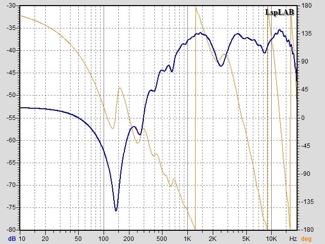

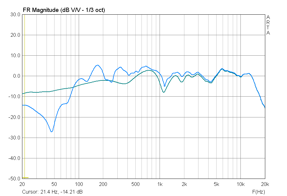

Теперь меняю усреднение на 1/12. Разве принципиально что-то изменилось? Но воспринимается хуже, это как взять бинокль - лес теряется, появляются деревья.
Беглая оценка: провал на 1,2 кГц из-за необработанного участка за гофром. Стоит ли убирать провал и будет ли это слышно? Однозначного ответа у меня нет, если аккуратно сделать, хуже точно не будет, а улучшение - ?..
Провал 200...300 Гц. Не помню как именно измерял (т. к. не записывал), может дело в ящике, высоте над полом, а может в динамике, сейчас не разобрать.
В целом широкополосный, достаточно ровный, чувствительный копеечный динамик. Такие в СССР ставили в автомобили - дёшево (4.50 р.) и сердито. Применение? Отдельная тема. Выкинуть жалко, пусть лежат. Думаю, по любому звучит лучше, чем 15ГД-11, но без замены фильтров ставить нельзя. Без микрофона фильтры правильно не переделать, но с микрофоном... (Чуть было не написал "легко", но побоялся АС Б.)

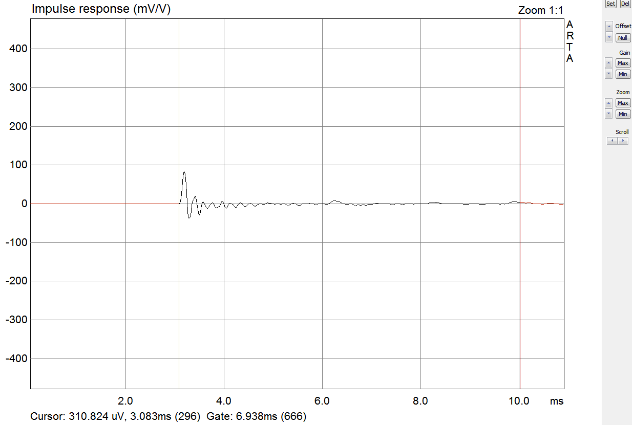

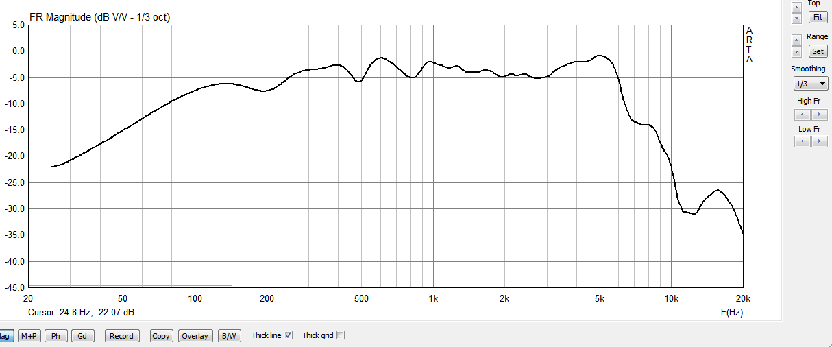

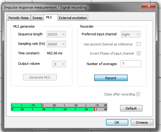

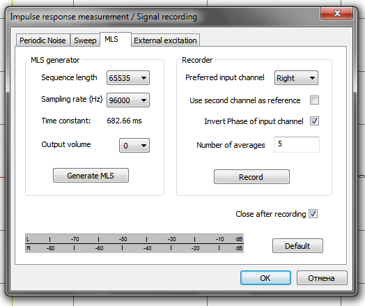

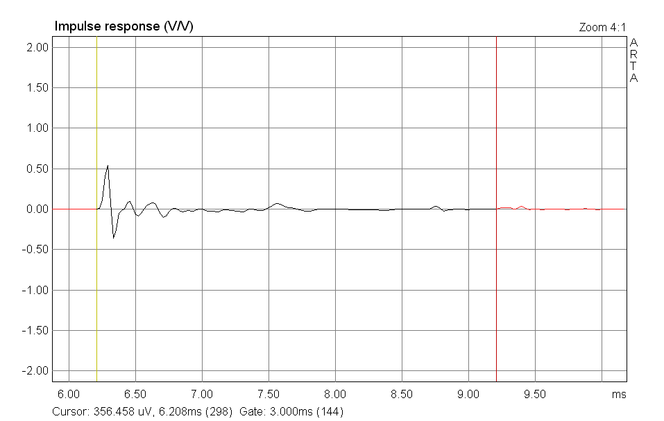

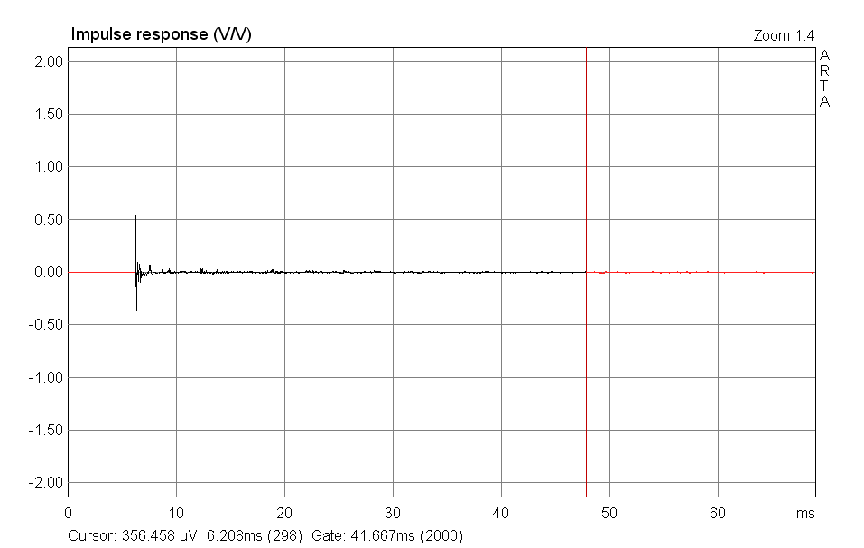

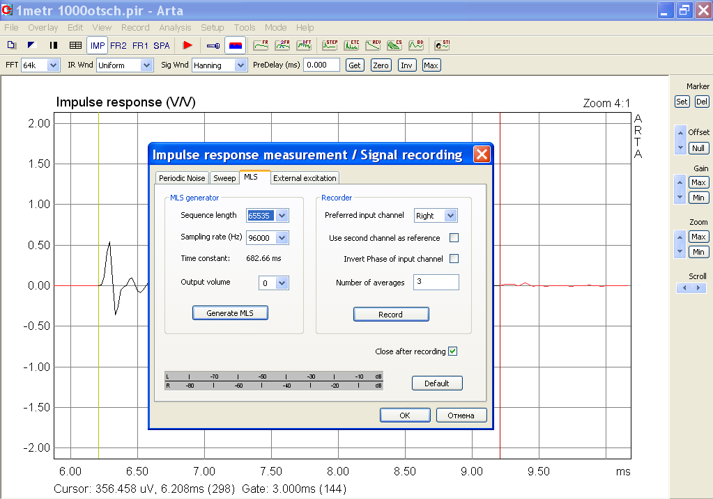

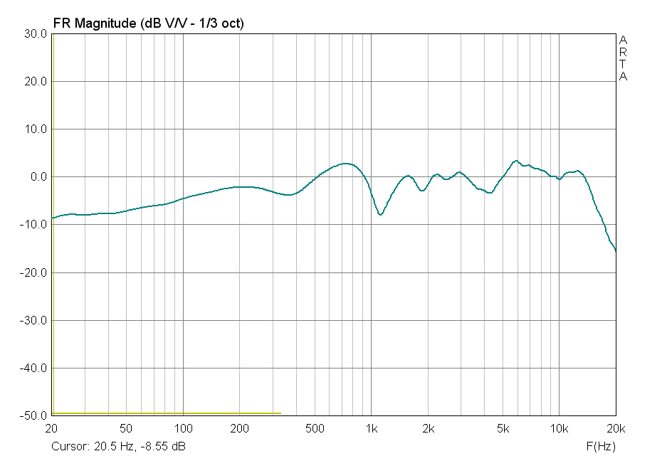

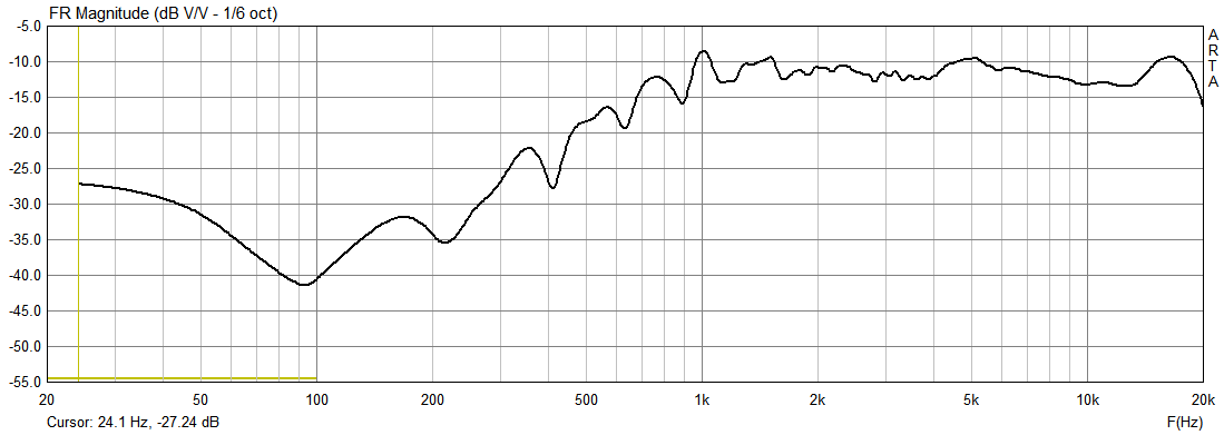

Только что свернул приборы, пробно померял. Да с кроны так же как и с повербанки, но вроде как и лучше, главное удобно.
Настройки, импульс инвертирую, так как он наоборот у меня:
Уровни:
Далее измерения по оси ВЧ, 1 м, 1/3.
Импульс НЧ динамика:
АЧХ НЧ:
АЧХ ВЧ, условия те же:

Я понимаю так, АЧХ динамиков нужно смотреть по оси прослушивания, по оси ВЧ в моем варианте.
Зачем нам данные, что выдает НЧ по его оси и вблизи?
Настройка ведь будет производится по оси ВЧ.
Да конечно померяю как нужно и под углами тоже.

ВЧ реально играет ниже 1 кГц?

Ну начну ворчать и придираться.
1) Можно инвертировать импульс галочкой в меню, а можно полярностью проводов от усилителя, можно вообще не инвертировать, просто психологически удобнее когда скачок импульса наверх, на результат это не влияет.
Но иногда трудно определить где у пищалки + а где -. Тогда можно подать импульс на динамик у которого известно где + и -, у всех кроме ВЧ это легко определяется батарейкой, а у ВЧ от батарейки можно не увидеть смещение мембраны. Тогда вместо СЧ динамика включают пищалкой и методом сравнения определяют + и -.
Но иногда бывают такие импульсы, что не поймешь.
2) У меня вроде бы (сейчас проверить не могу) при проверке Generate MLS уровни одинаковые, а у вас разница в 50 дБ!!
Хотя у меня сейчас микрофон на отдельной звуковой карте. В общем, у меня есть подозрения, но пока ничего более. Подозрительно слабый сигнал.
3) Импульс НЧ динамика что-то больно красивый, хотя затухает долго. Окно 10мс - это 100 Гц, насмешка над НЧ динамиком, надо 100 мс.
4) Поэтому на АЧХ динамика НЧ диапазона нет. Желтая линия до 150 Гц, умножаем на МОЙ коэффициент 2...3 и получаем достоверность от 300...450 Гц. Выигрыша в окне 10 мс нет, чтобы отражения в комнате успели прийти, этого достаточно, а вот НЧ мы отрезали.
Ну да если остался файл PIR , даже не надо снова измерять, просто поиграть с широной окна и посмотреть что будет.
5) АЧХ НЧ и ВЧ слишком уж хороши, даже подозрительно. Что за динамики? Но радоваться рано - их надо еще поженить фильтрами и здесь они имеют возможность поскандалить.
6) Вроде на этот пост ответил. Да, у таких ровных динамиков не грех и 1/12 сглаживания посмотреть. Для себя, выкладывать не обязательно.
Гуру пишут, что частоту раздела надо выбирать по АЧХ под углом НЧ динамика, угол не помню. Как начнется завал у НЧ динамика, тут ему и раздел, пусть дальше ВЧ динамик перехватывает - ему легче.
И, возможно таким динамикам годятся даже фильтры 1 порядка т. к. у них нет горбов. Возможно сшить будет просто.
Но вот тут и начнётся испытание для Ваших ушей. По хорошему надо сделать и послушать фильтры 1 порядка, и сравнить их с более высоким порядком. Тут только уши при одинаковой АЧХ.
И по поводу выбора частоты раздела тоже по-хорошему надо попробовать хоть два варианта. Ну это всё, если хочется сделать получше и под свой вкус т. к. надо повозиться.
Но думаю. хорошие динамики того стоят. Конечно, как это принято, при настройке динамики на штатном месте, от них провода наружу и снаружи все фильтры и коммутация, чтобы 20 раз не вскрывать колонки.
Продолжу.
Ну АЧХ динамика смотрят там где она лучше - или по оси ВЧ, или между ВЧ и НЧ, весьма желательно, чтобы это был уровень ушей слушателя.
Можно поискать где АЧХ лучше, бывает, что лучше под углом от оси.
Что даёт снятие АЧХ по его оси в упор? Показывает что именно выдает НЧ динамик, с какой частоты он работает (прочитал сегодня, что 3ГД38 телепается на НЧ, так это плохо, телепание - зло и совсем не значит, что создается звуковое давление, что динамик работает). Можно посмотреть есть ли "полка". АС Бокарёв по одному взгляду определяет добротность динамика, бубнит он или нет, нужно увеличить или уменьшить объем колонки. Надо его попросить, он объяснит очередной раз. не вообще импонирует метода быстрого расчета на пальцах, я сам стараюсь так делать.
А можно измерить добротность НЧ динамика в программе LIMP (отключив ВЧ ветку), но измерять с фильтрами и штатным акустическим кабелем. Они заметно увеличат активное сопротивление и добротность. В расчетах и предварительных измерениях ведь сопротивление катушки и кабеля не учитывалось. Вот, кстати, по поводу точности до 6 знака. Ну нашли, а потом поставили катушку 1..2 Ом и все расчеты в урну, поэтому ушлые делают при расчетах запас.
У меня схема одноканальная.
Да какой там. ВЧ за такую цену должен быть намного лучше. Динамики указаны в названии темы, в первом посте на них ссылки. Вот посмотрите на финальную АЧХ, так там еще сглаживание 1/12, динамики копеечные.

Бегло взглянув на фильтры, я бы выбрал Троэлса.
Понятно. Интересно посмотреть на новые измерения финальной АЧХ с фильтрами.
Пищалка не копеечная и не золотая, АЧХ очень ровная, как звучит - не знаю. А про НЧ динамик информации очень мало, может есть ссылка?
С этим бы определится, могу сделать замеры под углами 5, 10 и 15 градусов, 30 можно еще.
Провел измерения. В папке можно посмотреть.
По сглаживанию не соглашусь в 1/3, но и 1/12 тоже не вариант. По моему мнению идеально 1/6. Добавлю картинки у кого нет программы, сглаживание сделаю 1/6, окно 10 мс, 1 м, по оси ВЧ.
ВЧ - 0 градусов:
ВЧ - 15 градусов:
ВЧ - 30 градусов:
НЧ - 0 градусов:
НЧ - 15 градусов:
НЧ - 30 градусов:
ВЧ с конденсатором 6,8 мкФ, 0 градусов:
Сумарная АЧХ, НЧ напрямую, ВЧ через 6,8 мкФ, динамики в фазе:
1 м, по оси ВЧ, условия одинаковы для всех измерений. Так же сделал промеры под углом 15 и 30 градусов.
Поразился тем как НЧ тянет до 4-5 кГц даже при 30 градусов.
Так же прикрепил файлы записанные с микрофона, с места измерения.
По завалу НЧ вне оси просится раздел не выше 3 кГц.
ВЧ динамик играет громче НЧ, т.е. его нужно будет намного приглушить резистором или цепочкой Цобеля. И вот тогда при одинаковом уровне неравномерность ВЧ скажется в том плане что НЧ можно пустить и от 5 кГц. Мне не хочется пускать ВЧ слишком высоко, он играет хорошо, но в ответственной зоне так же стыковать не хочется. Конечно раздел в 1 кГц тоже не вариант.
Отличные характеристики. Завал на НЧ при 30 градусах вижу только на 5 кГц, при 3 кГц всё идеально.
На счет фильтров - надо перепробовать, а главное - переслушать несколько вариантов. Сомневаюсь, что НЧ без фильтра и ВЧ через один конденсатор - лучший выбор. Надо сравнить с ним другие варианты.
Не думаю, что ВЧ динамику нужен Цобель.
По поводу замеров, надо сделать НЧ динамик в упор, чтобы посмотреть что делается внизу.
Раньше писали, что в фабричных АС стоимость динамиков составляет 10% от стоимости АС в магазине. Понятно, что оптовая цена динамиков куда ниже, но при грамотном исполнении можно при том же результате потратиться в разы меньше. Да еще индивидуально подстроить, чем на конвейере никто заниматься не будет.
Так что думаю. проект окажется удачным, а по поводу фильтров надо спросить АСа - какую "катуху" надо поставить.
На НЧ хоть катушку обязательно. ВЧ не хочется 1 порядком, боюсь сгорит если захочется по-громче, динамик не дешевый. Думаю пробовать 1 порядок на НЧ с 2-3 порядком на ВЧ. Если не Цобель, то резистор обязательно нужно ставить. Вот только до или после фильтра?
Какую частоту раздела выбирать? Пока вижу 3 кГц, с 1 порядком на такой частоте НЧ должен обвалится в нужном месте.
