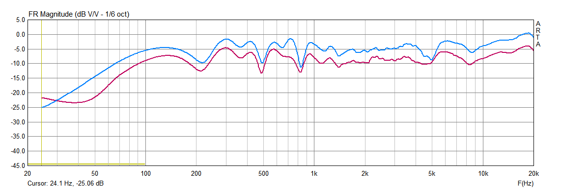

Отчет :)
Здесь не будет кучи графиков, их было много, оставил самый лучший вариант.
Все попытки сделать на НЧ 2 порядок с разделом 3000 и 5000 Гц и перевернуть фазу не получились.
3 порядок на ВЧ с частотой 3000 Гц не звучит, тихо играет.
2 порядок на ВЧ с частотой 3000 Гц пробиваются низкие частоты, опасность сжечь ВЧ.
2 порядок с разделом ВЧ 7000 - 10000 Гц так же не вышли.
Пришел к истоку, 1 порядок на НЧ и 2 на ВЧ.
Так же пробовало цеплять резистор к конденсатору на НЧ и к катушке на ВЧ (последовательно) - не вышло.

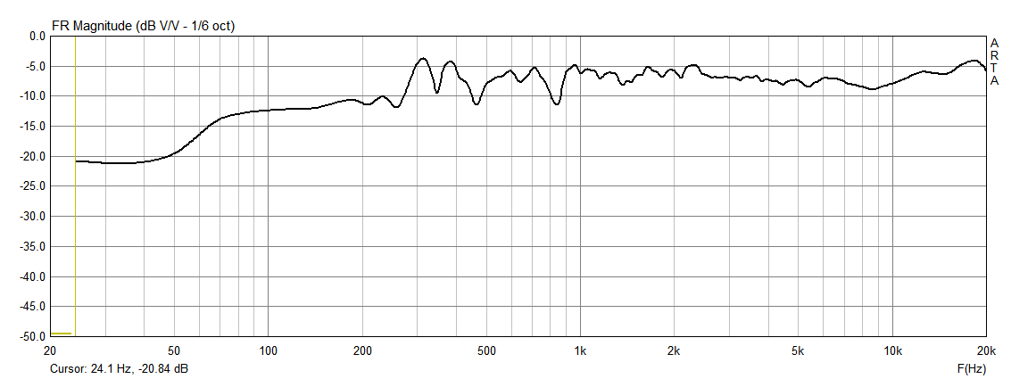

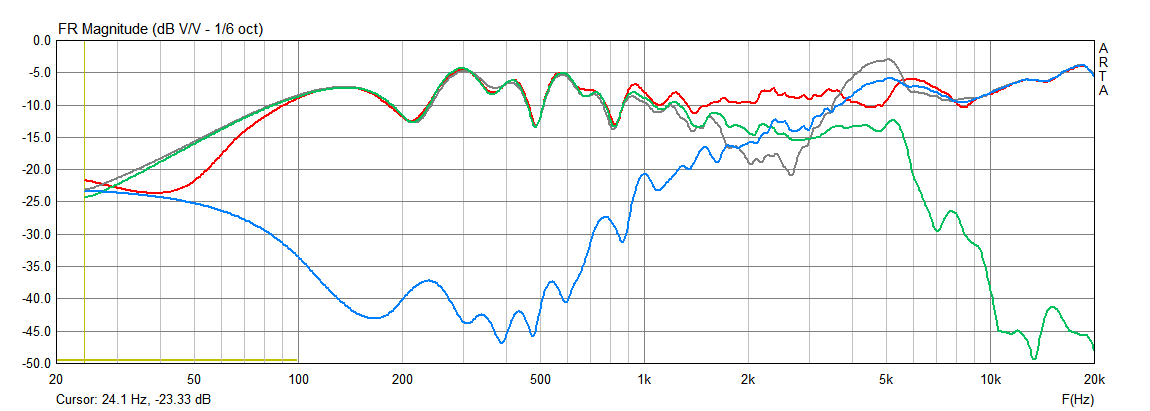

Яму на 5000 Гц получилось убрать. Вот фильтр, назову его "2 вариант" (отличие его от самого первого варианта, в 1 варианте на НЧ было 2 катушки одна пустая, вторая со стальным сердечником, а на ВЧ конденсатор 8 мкФ и катушка была 0,1 мГн):
Конденсатор на ВЧ в 8 мкФ в кривой АЧХ кардинальных перемен не дает, т.е. нужно слушать.
красный - общая АЧХ 2 варианта
синий - ВЧ с фильтром
зеленый - НЧ с фильтром
серый - противофаза

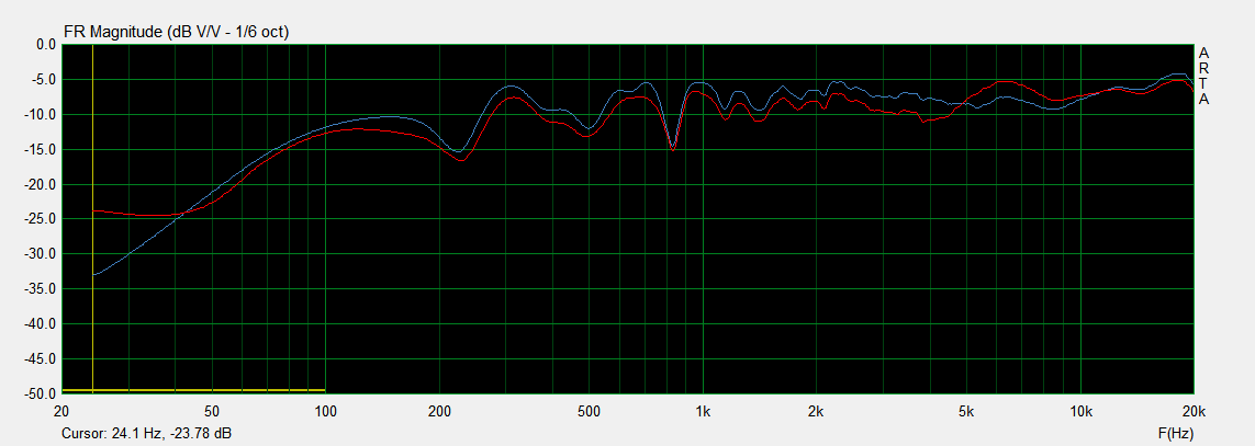

Сравнение моего 1 варианта с сегодняшним вторым (красный - 1 вариант, синий - 2 вариант):
По звуку. Очень не понятно пока что. Вчера было эффектнее, возможно дело еще в настроении и желании, сегодня и того и другого меньше.
Что дальше - думаю поработать с резисторами ВЧ фильтра, попробую до и после, просто резистор и цобель.
У Георгия Крылова, в минимониторах, похожий фильтр ВЧ. Между точкой соединения конденсатора с катушкой и динамиком - включены, соединенные параллельно конденсатор 2,2мкф и резистор 4,7ом.
Невооруженным глазом видно, что разницы между вариантом 1 и 2 нет. Хорошо видно на оставленном мной в цитировании графике, что "катуха" не работает - зеленая линия басовика как шла со всеми своими кривыми, так и продолжает идти выше частоты раздела, но только чуть-чуть ниже по уровню. Выше справедливо писали, что на 5 кГц из-за резкого падения НЧ динамика, крутится фаза, вот и бугры-ямы.
А вот синяя линия ВЧ динамика плавно и монотонно сваливается ниже частоты раздела и октавой ниже уже не влияет на суммарную АЧХ в отличие от НЧ динамика. И это за счет фильтра второго порядка. Налицо разница между обычным фильтром и аудиофильской "катухой". Но я обычный рядовой любитель. не гуру, видно, что я не разбираюсь в теме.
На пару дБ разница есть. Выше в теме есть измерения голого динамика и сегодняшние - с катушкой. Катушка глушит его, нет так как 2 порядок, который пробовал на НЧ, но работает. Если считаете, что кривая после 5000 Гц это влияние НЧ динамика можно посмотреть на кривую самого ВЧ динамика, она не ровная.

Танцуем от печки.
1. Получена частота раздела 2,5 кГц - хорошо!
2. В противофазе глубокая и протяжённая дырища от 1,6 до 3,5 кГц, а в фазе - степь доказывают, что в этом промежутке полосы спелись на отлично.
3. Полностью противоположный эффект от 3,5 до 5,5 кГц вымогает дополнительного среза в НЧ звене с 2,5 кГц, При катушке 0,55 мГн надо 15 мкФ+8 Ом, 2,5 кГц на месте, ниже по частоте - чуть выше отдача (полезно), выше по частоте - срез без выброса.
4. ВЧ фильтр - красивый, при добавлении указанной RC-цепочки можно будет уменьшить 0,23 мГн до 0,18 мГн.
5. Суммарная АЧХ - большущий плавный смайл - хорошо.
Хорошие динамики, всё получится.

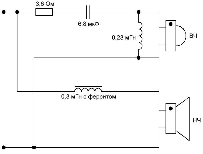

Уточнение. Катушка на НЧ 0,3 мГн на воздухе, на феррите там больше. возможно и 1 мГн, он ее пока не мерял.
С 1 мГн надо 5 мкФ+8 Ом, общий завал на 5 кГц при увеличении номинала катушки растёт.
Пробовал 2 порядок на НЧ 0,23 мГн + конденсатор 22 мкФ. И конденсатор с резистором пробовал. В общем все еще хуже.

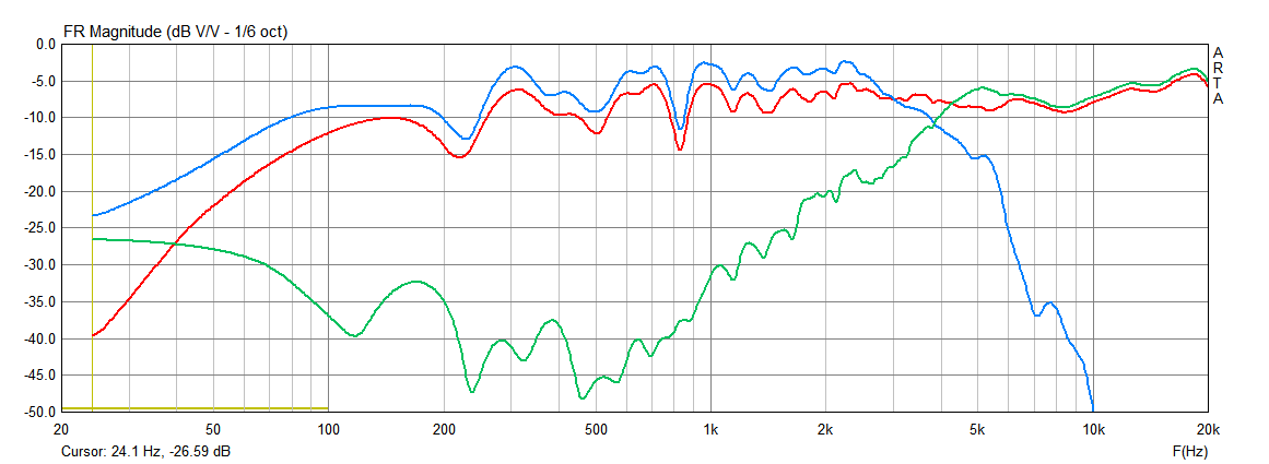

Доброго вечера. Ничего не планируя, решил и сегодня заняться фильтром. Ругали меня здесь, что не использую 2 порядка на НЧ. Но вчера не получилось, не сошлось. А сегодня лучше. Так держите же :)
Импульсы в архиве.

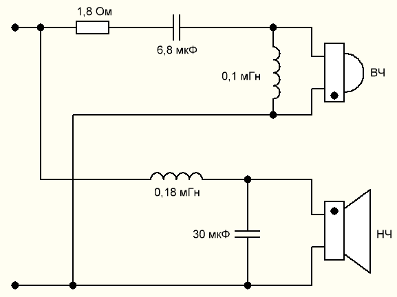

3 вариант:

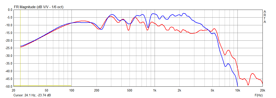

3 вариант, 1,8 Ом до фильтра ВЧ и после (красный - после, синий - до):
3 вариант (красный) и 2 вариант (синий):
3 вариант звучит заметно громче во всем диапазоне, хотя по АЧХ не так заметно.
Ставил Цобель перед ВЧ 1,8 Ом и 5 Ом - хуже стало.
Меньшая емкость и емкость с резистором в НЧ фильтре - хуже.
Поле для улучшений еще есть. Но во всех вариантах меня беспокоит яма на 800 Гц, корпус?
Так же планирую купить шумоизоляцию 5 мм и наклеить ее на переднюю панель тем самым сделав верхний фланец ВЧ заподлицо передней панели. Так же нужно делать наполнение корпуса.
НЧ динамик с фильтром 2 варианта (красный - фильтр 1 порядка) и 3 варианта (синий - фильтр 2 порядка):
Если камень в мой огород, я не ругал, и советовал не применять, а попробовать.
Первый график (3-ий вариант) мне не нравится тем, что НЧ динамик от 2 до 5 кГц не падает плавно вниз, а ползёт горизонтально т. е. фильтр не работает. И в итоге на последнем рисунке горб на 5...8 кГц в синием варианте - больше, в красном его почти нет.

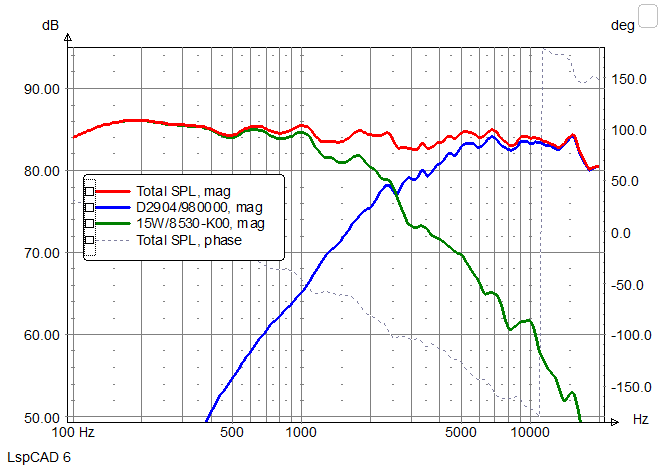

Извините, НЧ я не ту добавил. Итак верные показатели 3 варианта:
Красный - общая АЧХ
Синий - НЧ
Зеленый - ВЧ
Звучит хорошо, громко. Вот 3 вариант, 50 мс:
Николай верно. Перепроверил и поправил. Спасибо!
Поправил пост. Импульсы верные прикреплены.
Красный - общая АЧХ
Синий - НЧ
Зеленый - ВЧ

Вот АЧХ 3 вариант: https://ldsound.club/index.php?thre...x-3872-vifa-xt25tg30-04.104/page-4#post-13131
Что в ней не так? От 1000 до 15000 Гц 3 дБ неравномерность. Могу снять под углами.

АЧХ НЧ и ВЧ всегда накладываются друг на друга, не вижу ничего плохого. Приведите пожалуйста пример правильной стыковки с НЧ и ВЧ графиками. Или нарисуйте на моей, хоть примерно как должно быть.
Там где отдельно НЧ, ВЧ и общая АЧХ - я уровень сигнала на каждом измерении выставлял, на НЧ больше давал, возможно он из-за этого на картинке выше чем в общей АЧХ, могу перемерять с одинаковым уровнем все.

Я перемеряю на одном и том же уровне.
Почему мешают? Мешали, если бы был горб, но его нет - ровная линия. Да они играют в общем диапазоне, один тише, другой громче и наоборот. Но в целом картина хорошая. Не пойму я Ваших вопросов)
Или нужно добиваться вот такого стыка (АЧХ из сайта Троелса)?
Ну хорошо, можно попытаться сделать и так. А что изменится. Они так же будут играть на стыке один громче, другой тише.
1) Почему мешают? Мешали, если бы был горб
2) Но в целом картина хорошая
3) Или нужно добиваться вот такого стыка (АЧХ из сайта Троелса)?

Я не доказываю, что прав, но хочу прояснить. К примеру, по картинке стыка (из сайта Троелса) можно сказать тоже самое - динамики разные, точки излучения разные и на стыке 2500 Гц выше и ниже динамики мешают друг другу, разве нет? Но они не мешают.
Покажите пожалуйста АЧХ, по которой будет понятно, как должна выглядеть правильная стыковка.

По АЧХ Троелса, на яме (стыке) до общей АЧХ 12 дБ, у меня максимум 4 дБ. Хорошо, постараюсь сделать нечто подобное.

У Троэлса идеально. Я уже искал сию картинку, Вы опередили. От 1 до 6 кГц дины помогают друг другу, звучать будет как один ШП. У Вас в варианте 2 не хуже, но только до 3 кГц, дальше разброд.
Если суммарная АЧХ идёт выше АЧХ отдельного динамика, то это значит, что другой ему помогает, и наоборот.
