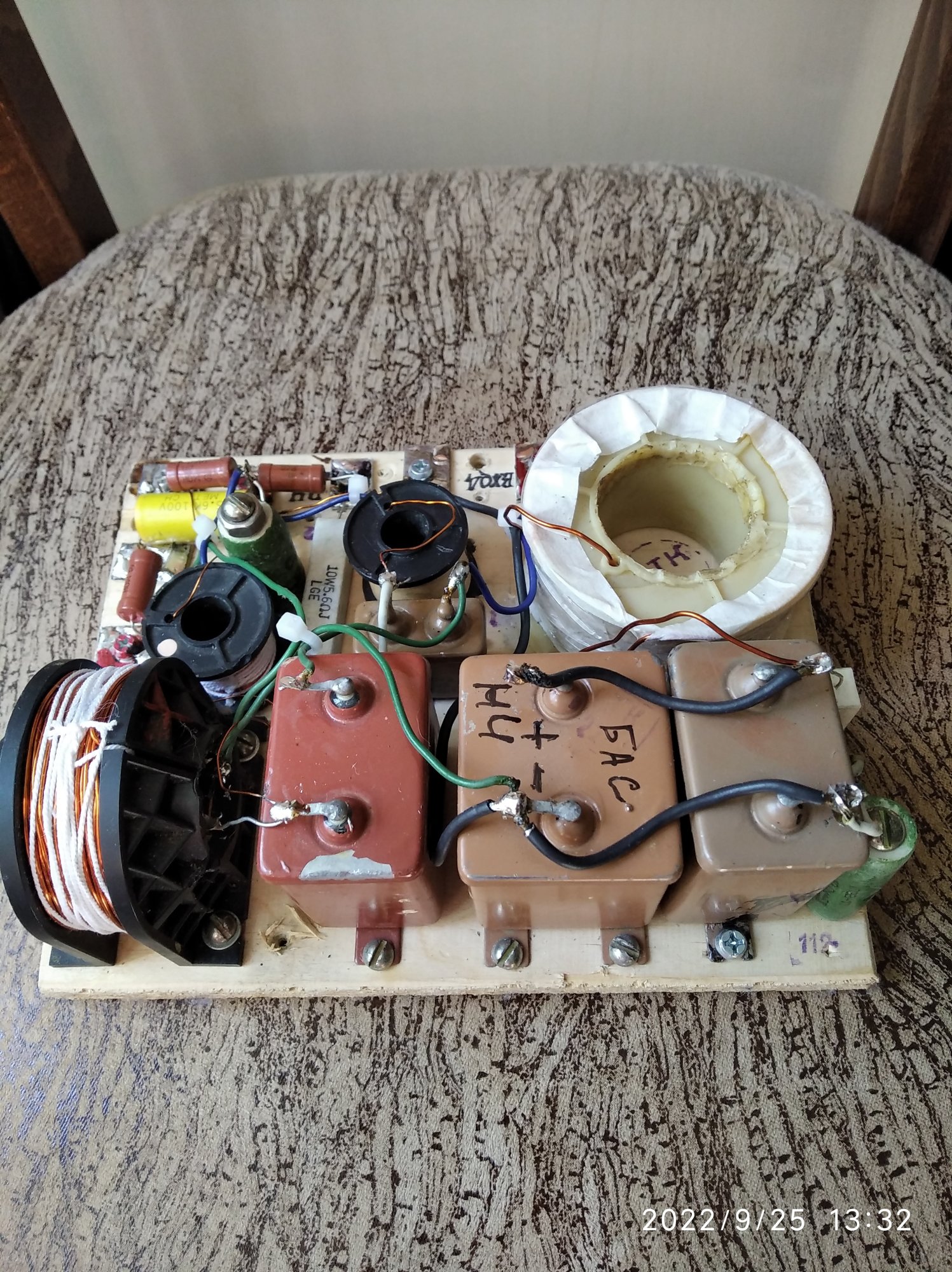

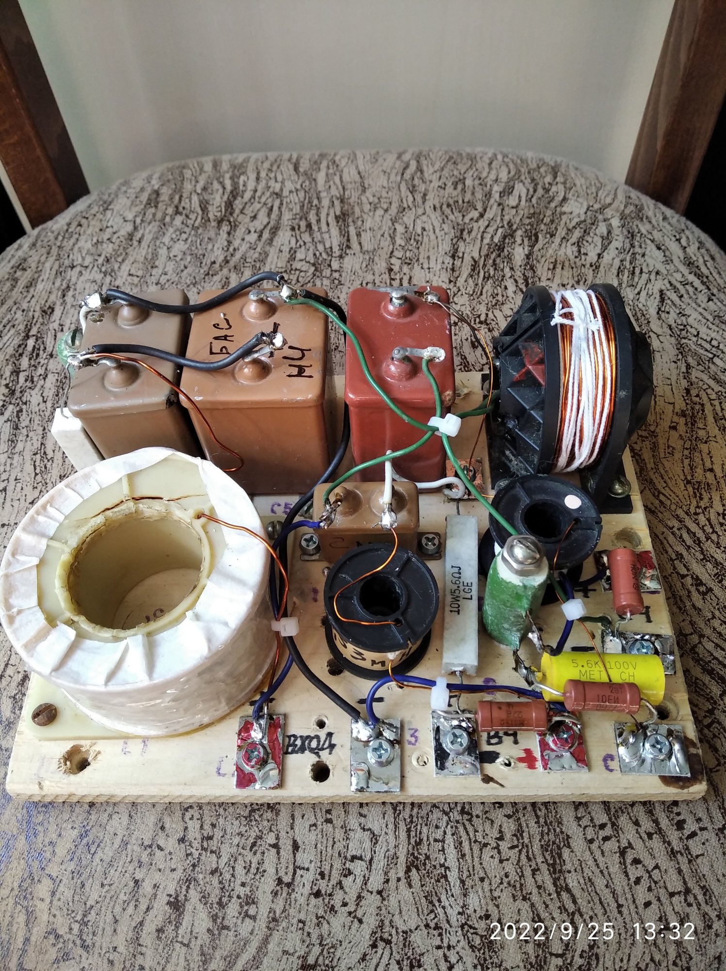

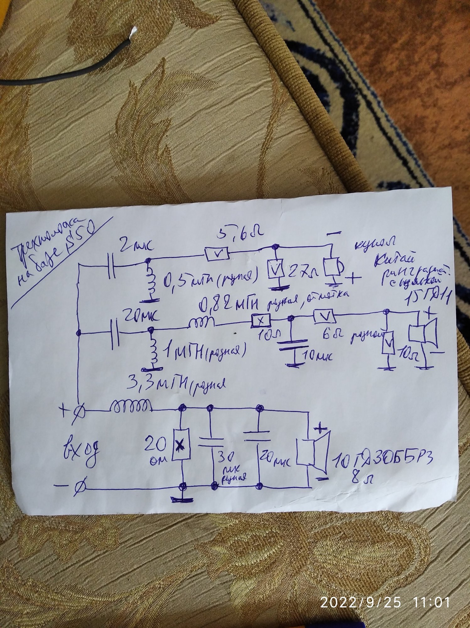

Очень заинтересовала схема фильтра для S50. Не мог бы Александр пролить свет на этот проект. Тем более было сказано, что на тех же динах удалось извлечь очень неплохой звук. Тем более набор динамиков примерно такой же, как и в Веге 50АС -106.(8 Ом).

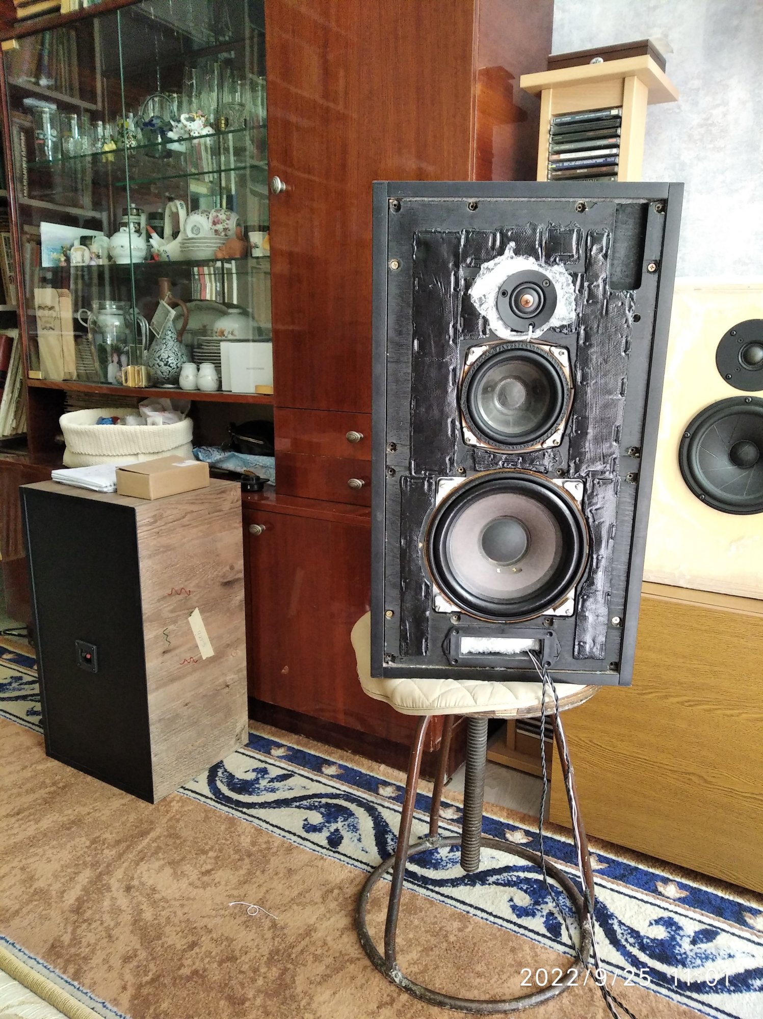

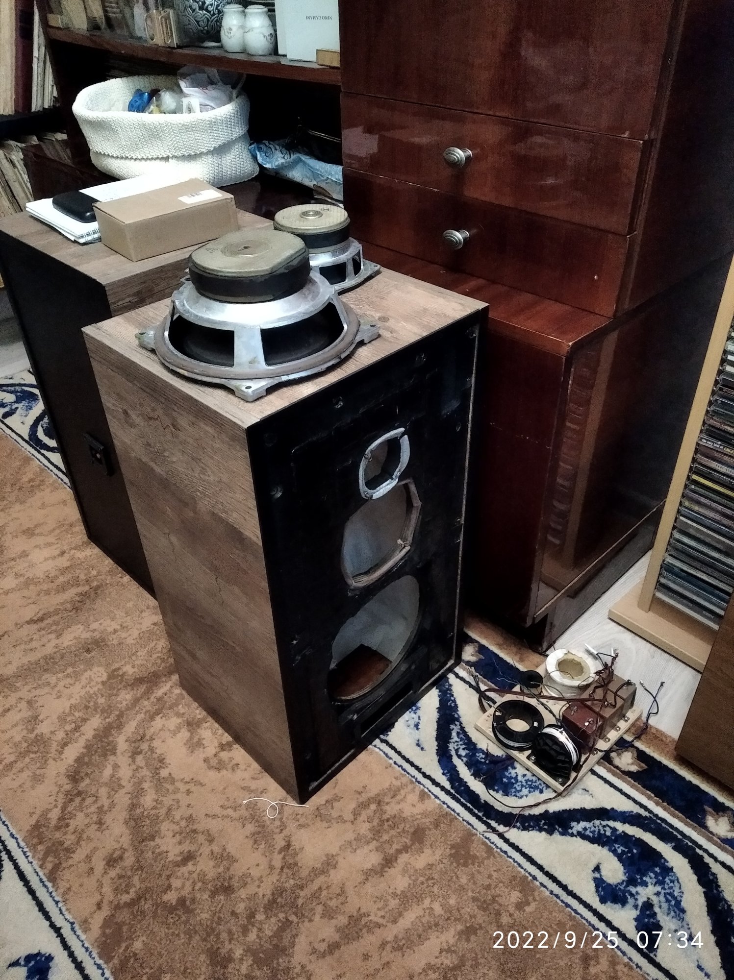

Извините за склероз. Нашел в телефоне набор фоток, именно S50 С ДИНАМИКАМИ и схемами фильтров. Пишалка там другая какая-то, рассмотрю и вспомню. Колонка получилась хорошая.
S50 АБ
IMG_20220925_133231.jpgIMG_20220925_133215.jpgIMG_20220925_110114.jpgIMG_20220925_110102.jpgIMG_20220925_073423.jpg

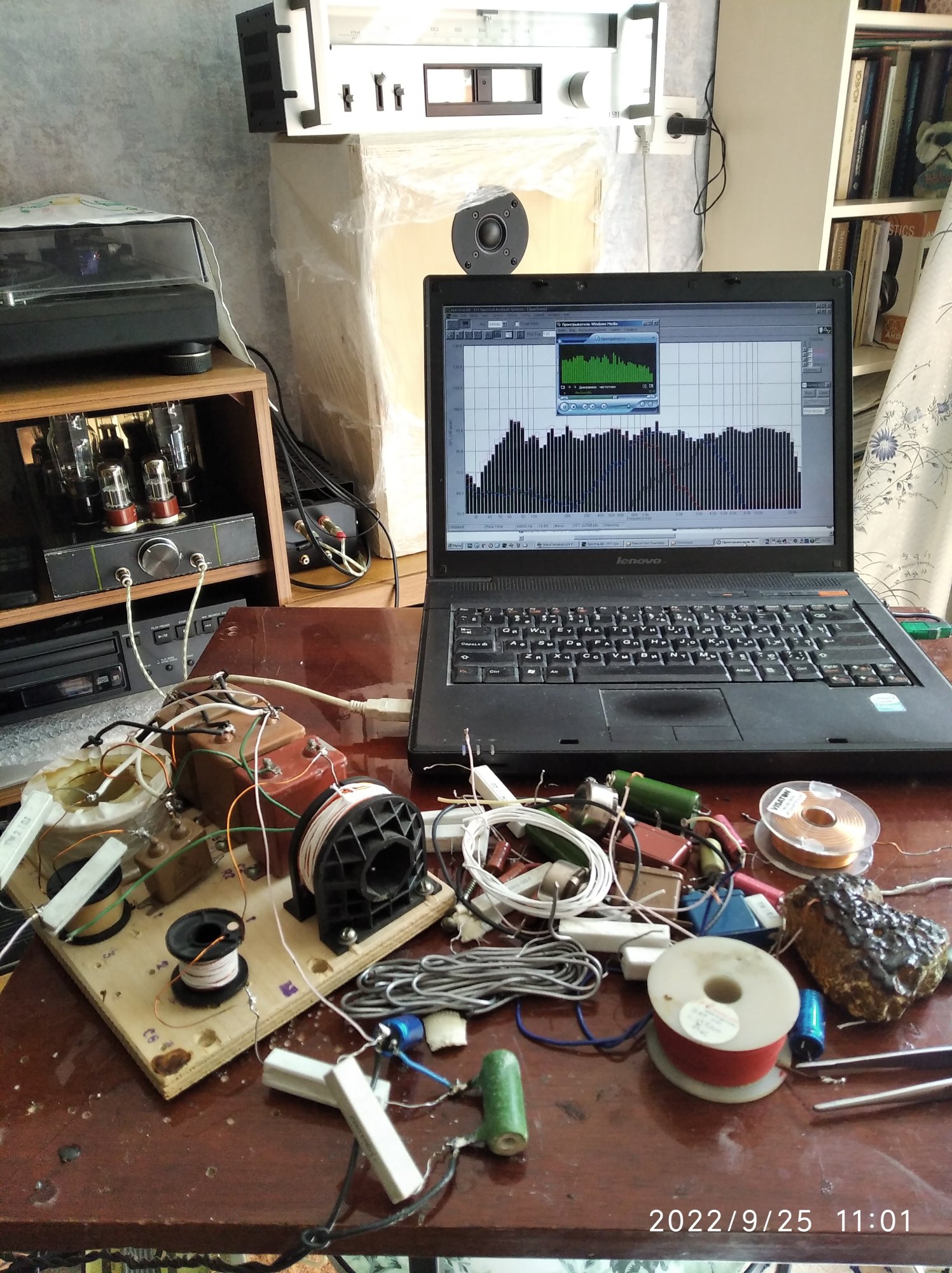

Ачх
фильтр какой стоит? ЗЯ ? Объём ?

при поверочном расчёте получается совсем не заявленная частота среза
Катушка "подбиралась" не по расчётам, а по микрофону. И. В стандартных расчётах применяется паспортное сопротивление головок, а на деле это сопротивление на частоте раздела отличается от расчётного и порой категорически. Поэтому после расчёта и изготовления фильтра - подгонка звучания АС как минимум на слух и с расположением акустики именно там где ей предстоит находится. Как максимум при помощи микрофона по устоявшейся методике.
у вас ведь нет микрофона, как подбираете фильтр ?
По понравившемуся мне звучанию. И конечно опираясь на реальный диапазон применяемых излучателей. В теме: https://ldsound.club/index.php?threads/20as-2-25as-241-ehl-ka-b1-01-internal-state.988/ прошёл через четыре фильтра. И последний пришлось погонять.
В теме: https://ldsound.club/index.php?threads/epicure-epi-m-100.1452/ колдовал над пищалкой, чтобы спустить её ближе к миду с естественным спадом и применил четвёртый порядок Линквица-Рейли. Тоже меняя элементы фильтра. Тонкости не помню. Человек забрал эту акустику у меня и доволен.
В этой теме: https://ldsound.club/index.php?threads/2-x-poloska-po-tipu-guru-audio.964/ Ориентировался на заданную производителем частоту раздела для НЧ головки. На счастье имелась Хорошая ВЧ
Но финал всегда был по понравившемуся звучанию.
что соответствует приблизно 600
На самом деле головка уходит достаточно далеко вверх от расчётной частоты. Даже если её паспортное сопротивление и реальное совпадают. В этом случае, при первом порядке со спадом в - 6 дБ на октаву, данная головка (по паспорту до 5000 Герц) как минимум будет Вам значительно сигналить аж до 12000...1500 Герц. А вполне себе и выше.
Достаточно Вам такую головку подключить к усилителю через катушку в 1,0 мГ и Вы очень удивитесь. Попробуйте...

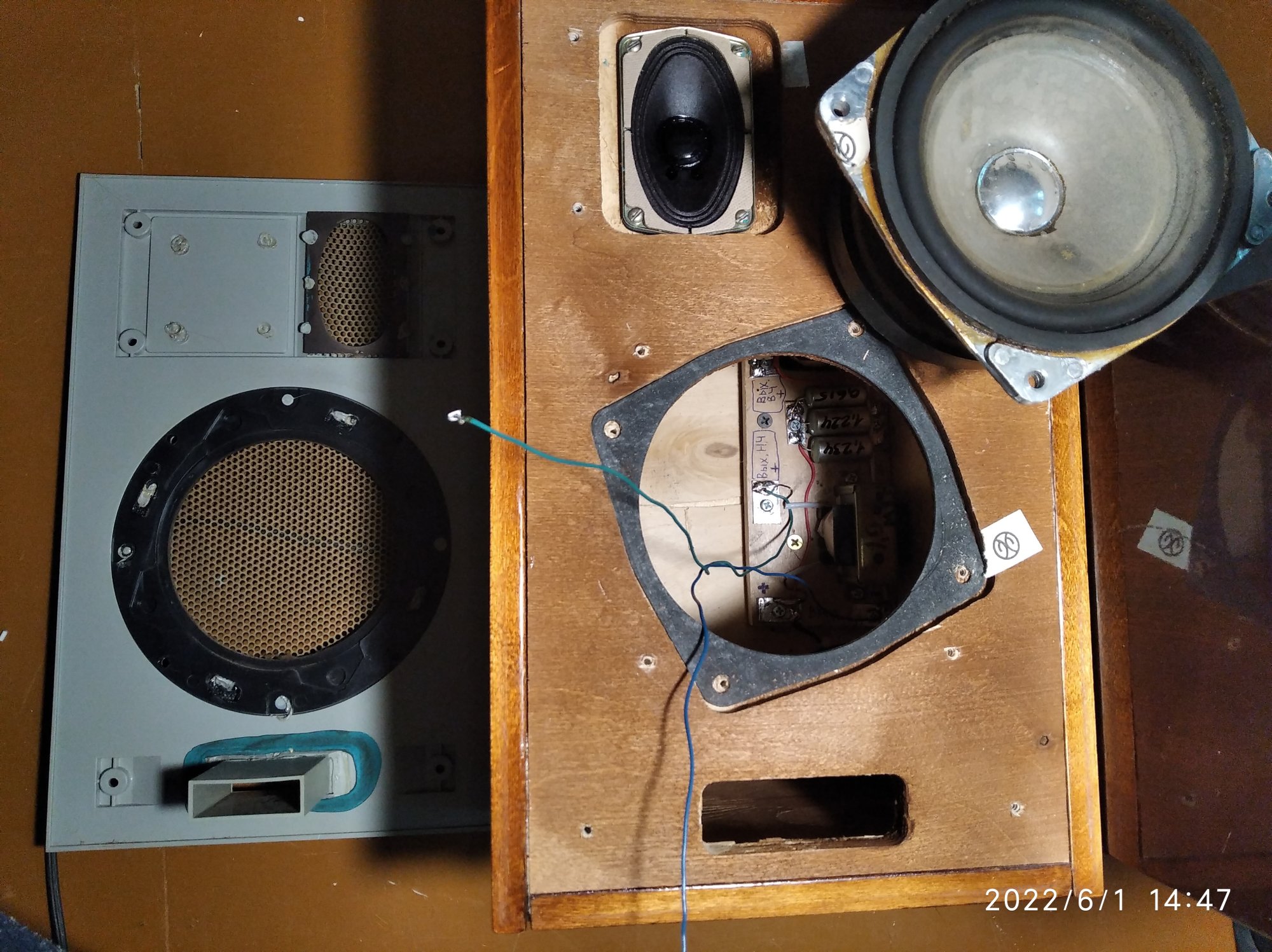

    501.7 KB · Просмотры: 196
На рязанские 2 ГДШ-16-8 и прицеливаюсь, спасибо.
Хоть я и не в восторге от бумажных диффузоров, да ещё и НЕ купольных, у 2 ГДШ-16-8 (как и у 2 ГД-34) есть огромное преимущество: к НЧ ГД их можно разместить вплотную.
