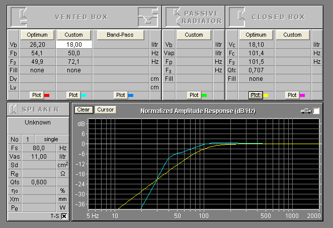

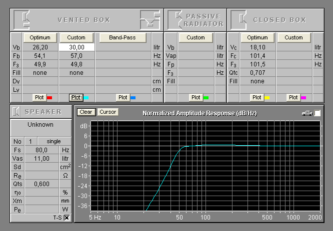

Я вынужден подправить что писал выше.
Если возьмём 10ГД-34 с параметрами
Qts=0,6 Vas=11 Fs=80 то Спикершоп показывает
Преимущества по более низким частотам у ФИ есть, около 10 Гц, но это при правильной настройке (а кто их настраивает?), зато импульс у ЗЯ должен быть лучше.
В оптимальном объеме и с правильным ФИ будет 45...50 Гц что неплохо, но корпус должен быть гораздо больше.

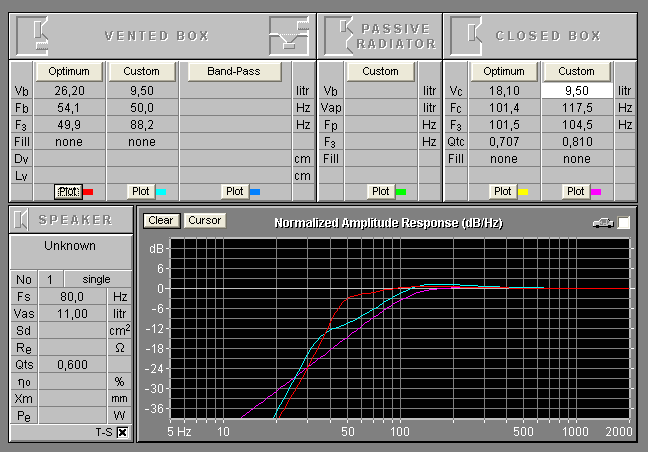

Прикинул. Любопытно, что корпус 18 литров (10МАС-1М) не дает особых преимуществ над 10 литрами, надо утраивать объем, а не удваивать.
Думаю, никто из владельцев и поклонников S-30 не догадался это сделать.
Полка до 60 Гц и 45 Гц по -6 дБ - недурно.
Есть тут хоть один храбрец который мделает такие колонки? Или все будут клепать клопов-кубиков.

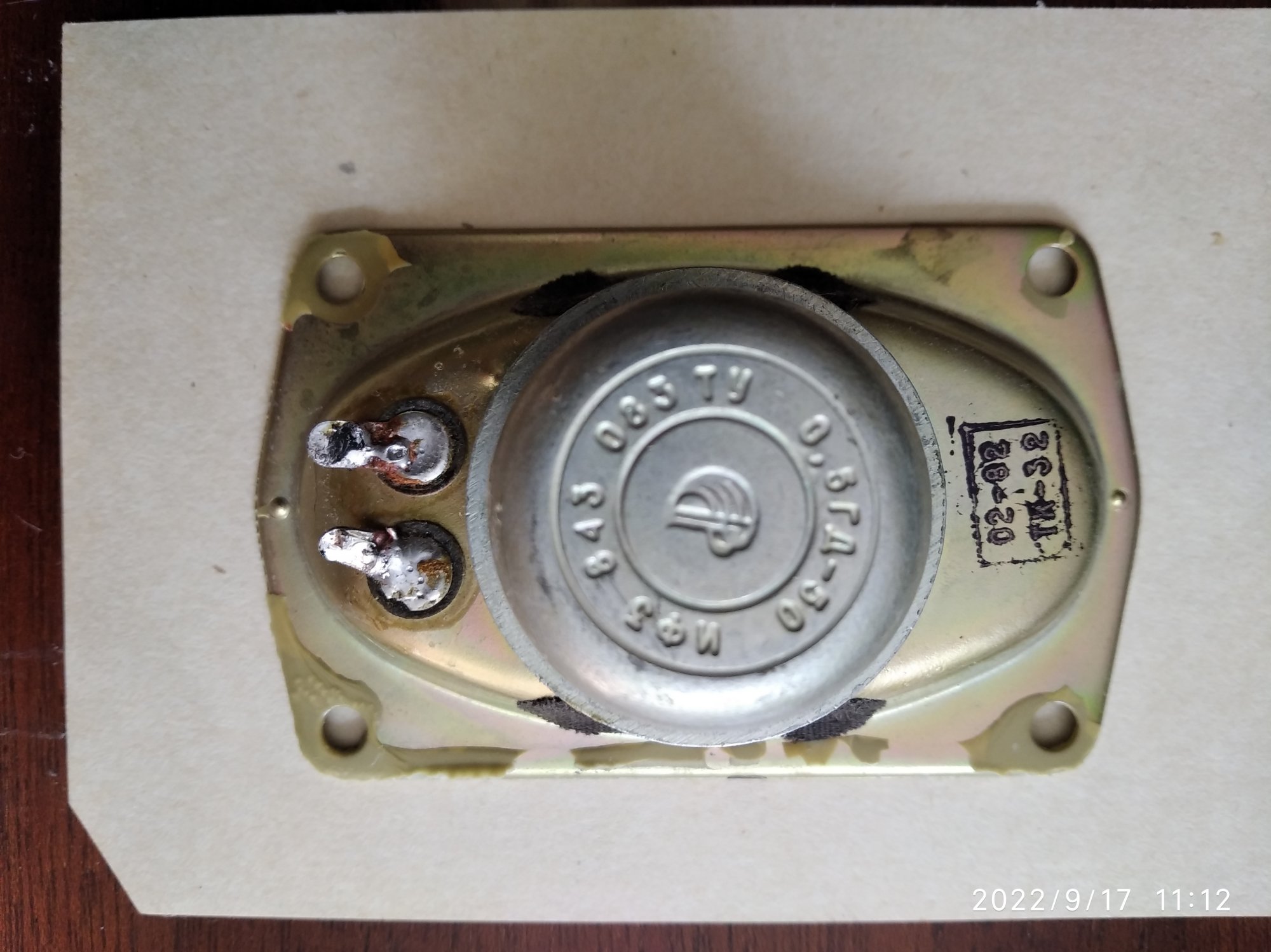

Во как, у вас есть 05ГД50!!!!
Вот это чудо чудное ,невиданно ровное. Подарок Сани Лукина.
_da
А ещё и с МС от 5ГДШ-3... (не фоткаю, далеко за ними ползти)
Тс-с-ссс. Никому не говорите.
Гоняюсь по всем площадкам за наушниками "как-они-там-не-помню-называюцца", в которых эти дины были. Редкость.
А эти малютки +like
Подобные 0,5ГД-36 (ставились тоже в "какие-то-ухи", типа ТДС-2/3/.../. Не овалы, а круглоугольные круглые. Тоже норм.
Кажись от него и узнал на каком-то форуме об этих динах. Идея МС 5ГДШ-3 от Базилио.

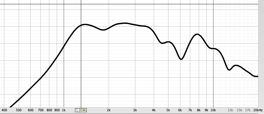

Хех, пробежался по нашим рыночным железячникам. Таки нашёл ТДС-3 (впервые увидел среди хлама за долгое время. Свезло). Оголовье, естессно, убитое, но дины по сопротивлёметру рабочие без обрыва.
Быренько отделил панель с 0.5ГД-50 от корпуса. В "нечеловеческих антисанитарных условиях" с 10 см кое-как просвипил (чисто "для пристрелки").
Average (усреднённая) с двух ух на штатной панели ТДС-3, без корпуса (сетка 1дБ):
Что ж, ожидаемо. Провал на (4-)6кГц -- решётка (под особенности слуха), как и спад после 8-ми гадит именно та штатная пластмаска. Выше 10-ти не уверен, неподобающий мик и условия.
Qts в районе 1. Норм. Фрез в таком виде чуть выше 1.3. От полутора кГц смогут.
Подрепетированные и в чистом виде в щитке с подобающей измериловкой АЧХа выйдет на Бокаревскую.

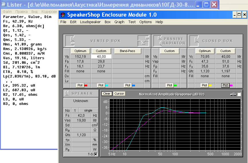

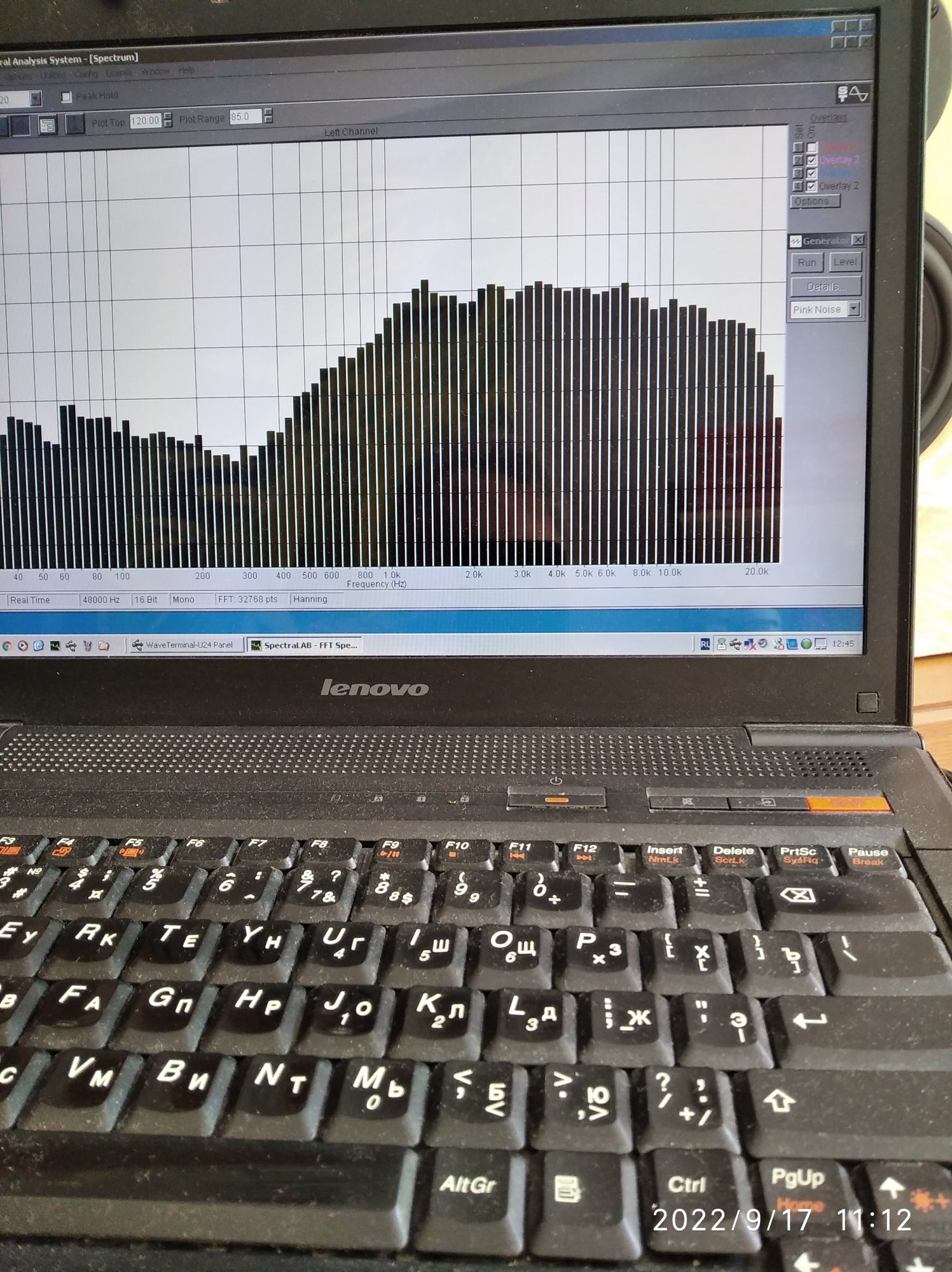

Буквально естедейс, то есть, вчерась, довелось увидеть поведение динамика 10ГД30 в ящике литров на 40 , c инвертором, по мотивамS50.
АЧХ динамика без фильтра в ближнем поле показала добротность на резонансн в ящике на 63 герцах уже под единицу, то есть, инвертор глушить к чертовой матери не дожидаясь перитонита.Слух это подтверждает, лезет их порта добавка на миде , мычалочка.Глушим порт,звук сразу лучшеет. То же самое,что и с 50АС022.Фазик там лишнее звено.

вчерась, довелось увидеть 10ГД30 в ящике литров на 40 , c инвертором, АЧХ динамика без фильтра в ближнем поле показала добротность на резонансн в ящике на 63 герцах уже под единицу, , инвертор глушить к чертовой матери
Спасибо за информацию, но непонятно что за 10ГД-30, скорее всего Б. У меня было несколько штук и все с добротностью под 1 на воздухе.

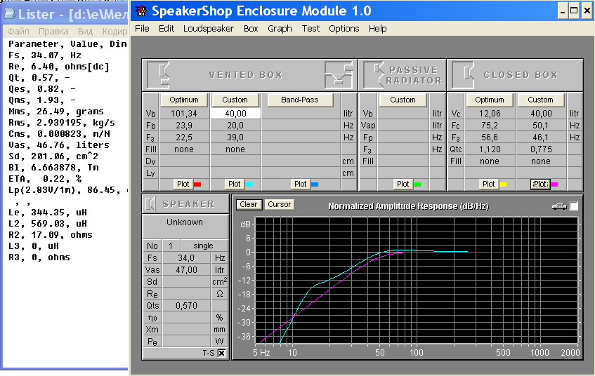

Поискал в архивах и нашел у себя пример такого динамика
Смоделировал его поведение в 40 литрах ФИ и ЗЯ.
Точно совпадает с Вашим описанием.
А ведь был такой же Б с резонансом 66 Гц...

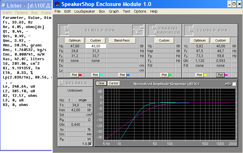

Но это динамик уродец , сейчас ниже другой динамик с Qts=0,57 ясно, что для ФИ не годится, как ни вытягивай, но в ЗЯ - хорошо.
Видно, что даже здесь в ФИ смысла нет, хотя уже может - ящик всё равно маловат, нужно 60 литров.
Но есть и вот такие, правда уже с буквой Е и обработанным гофром.
Здесь есть смысл в ФИ, разница с ЗЯ заметна.
Поэтому те кто повторяют чужие конструкции, должны убедиться, что их динамики годятся.
Думаю, у известных авторов которые писали в "Радио", динамики были отборные.
А у читателей - какие удалось найти...

После того как я посмотрел микрофоном что лезет из трубы ФИ, сделал для себя два вывода.
1) Порт лучше ставить сзади.
2) В корпусе должен быть какой-то звукопоглотитель.

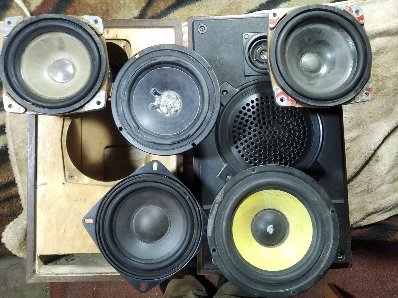

Я не был бы критиканом, если бы не придирался.
Чуда не заметил. Резкий спад внизу от 1 кГц, а это неизбежно т. к. корзина глухая, непонятно как их ставили в наушники, а владельцы рассуждали о "басе". Наверху плавный, но весьма заметный спад от 7 кГц. Как пищалка хорошо, но номинальная мощность 0,5 Вт означает, что только для полочников небольшой мощности.
Искать такие динамики сегодня, я бы не стал.
Странно их обозвали. Более к ним 1-2ГД... с запасом.
Обозвали честно. Это потом начались всякие выдуманные полные и паспортные мощности, докатились до PMPO...
2ГД-36 до сабжа ползти и ползти.
Ну это надо сравнивать в одном забеге (одних условиях и одним человеком), думаю, у них без фильтра должен быть "зуб" на резонансе, как у 2ГД-36.
Конечно, всё пишу предположительно т. к. этих динамиков на руках нет, проверить не могу.
Но одинаковый конструктив и размеры(?) говорят, что это братья 2ГД-36, за счет чего может быть большая разница?
Конструктив разный. У этих 0.5 --таки ЦШ (о, ужось), и катуха более 36-х, бамажка, гофры....
Пока всё.
Для Николая Маркова -- Вас ждут эти пыбздики на измериловку.
Немного погодя:
Я не адепт этих изделий, Но то, что есть в тумбачке, то и лабзаю-юзаю :)
Один 05ГД50 проверил в роли вч динамика на подмену купольной пищалке в трехполоске.картинка в компе, завтра вытащу глянуть.
В целом нормально, по отдаче передавливает 10ГД30 децибел на пять.Ачх с неродным фильтром достаточно ровная, хотя отсутствие фронтпанели подпортило картину.Звук похож на 2ГД36, ачх управляемая.Можно ставить .
Поискал в архивах и нашел у себя пример такого динамика Посмотреть вложение 44017

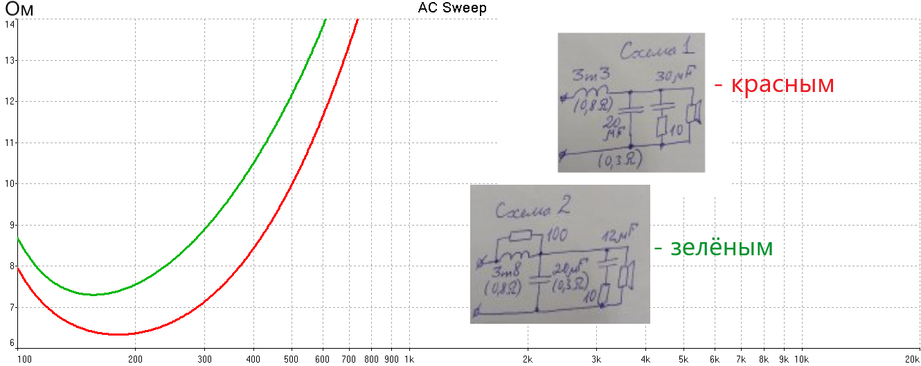

А испробуйте пожалуйста фильтр к 10ГД30Б БРЗ, катуха 3,3, емкость 20 и цобель 30мк+10Ом.По мне, так очень.
КSV ...номинальная мощность 0,5 Вт означает, что только для полочников небольшой мощности. Искать такие динамики сегодня, я бы не стал.
Так можно этих малышей приспособить последовательно на выпуклую панельку 3шт по 8ом=24ома этож другой каленкор!

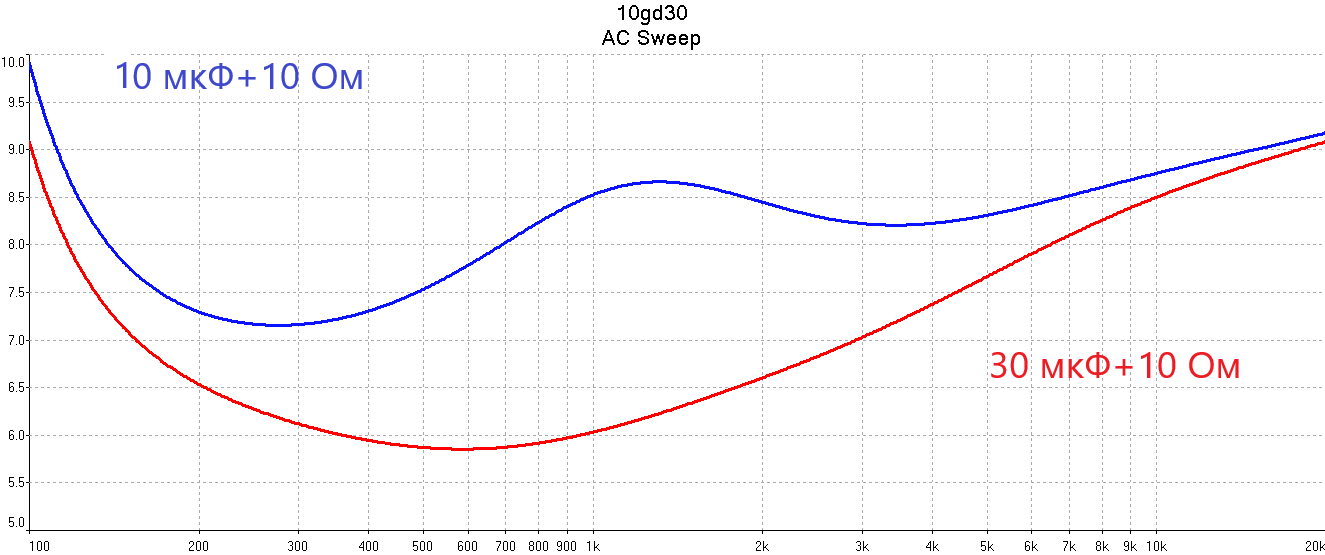

Простите, но для 10ГД30 цепочка Цобеля 10 мкФ+10 Ом. #6 . Не все RC-цепочки являются выравнивающими импеданс динамика в линию, соответственно, они не Цобелевы. 30 мкФ вместо 10 просаживает импеданс на мидбасе и СЧ, наибольшая разница на 1 кГц - 6 и 8,5 Ом, катушка ФНЧ получается меньше по номиналу. Но и входное сопротивление страдает. Вот импедансы 10ГД30 с разными RC в параллель

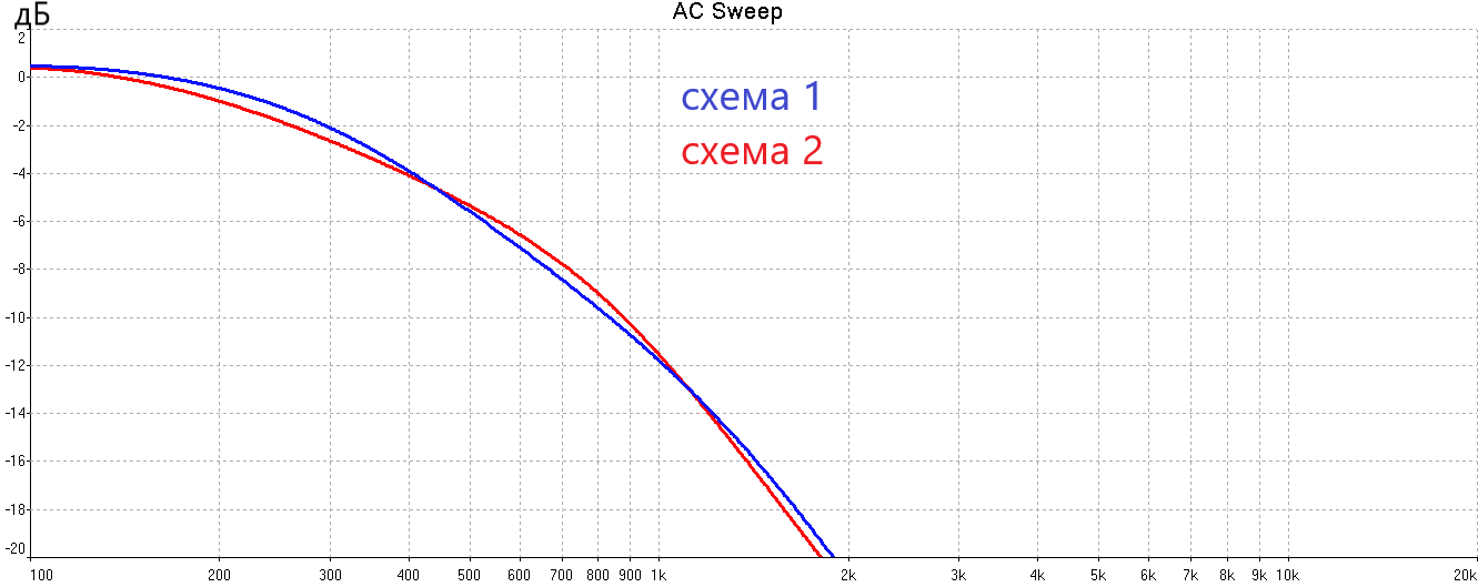

За 10 минут в симуляторе получил чуть другую схему с той же АЧХ (и ФЧХ)
Доматыванием 3,3 до 3,8 (+ медь), добавкой 100 Ом 2 Вт и заменой 30 мкФ на 12 мкФ получаем то же самое по давлению, но на 1 Ом (15%) выше минимальное сопротивление. Усилитель рад.
3,312
264,446
2,551
