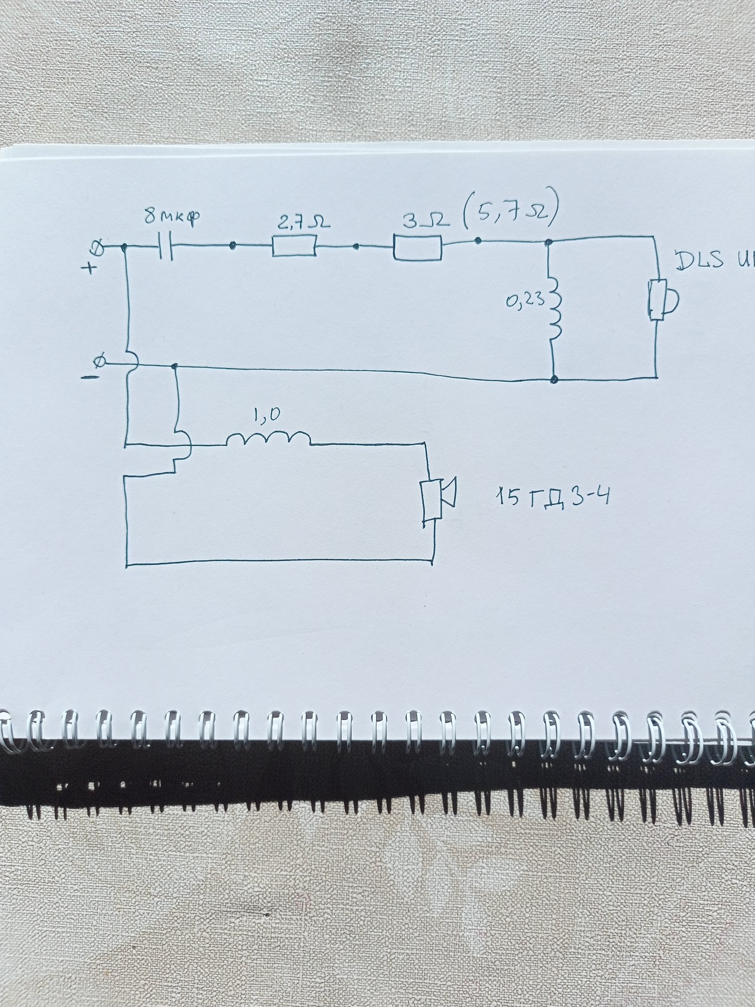

Ок, спрошу про фильтры, нч подключен через катушку 1мгн, пробовал 0.68/0.8/1.4 понравилось меньше или не понравилось. Вч DLS UR1, за основу взят её родной фильтр 2й порядок, 8мкф, 0.23мгн, 4.5ома последовательно с динамиком. Добавил ещё 2,7ома. Чувствительность НЧ и ВЧ выровнялась более менее. Хотя ещё бы на 2db притушить вч. Но при увеличении номинала гасилки и/или параллельно вч 8-12 ом, что то начинает не нравиться в звуке. Если нч и ВЧ фильтры цепляю на разные каналы усилителя и выравниваю балансом, при моно сигнале, результат устраивает. На фанерке стендик для оперативной замены номиналов. На заднем плане кроссовер от Focal Utopia, да автомобильный, третий порядок и ВЧ и НЧ, и регулировка уровня и там и там, просто лежит. На вч кроссовер DLS c отпиленной нч частью. Вопрос как снизить вч на 2db.

Вы давно взрослый человек. 53 года - не шутка. Но вы считаете что все должны ломать голову и переводить ваш текст в схему. Ведь мы знаем, что нормально нарисованная схема хорошо читается и воспринимается, а текст в данном случае - набор слов.
По хорошему надо нарисовать в sPlan - это быстро и наглядно. Ну не хотите эту программу, нарисуйте на листочке в клеточку и аккуратно сфотографируйте. Это будет удобно ВСЕМ. Сейчас же вы заставляете рисовать других.
Может быть я беру на себя слишком много, тогда меня поправят, но заинтересованное лицо - Вы, значит Вы должны сделать так чтобы вам было удобно помогать. Спасение утопающих... дальше вы знаете.
sPlan-то зачем?!
Можно же сразу в LTspice, нажал кнопку, - АЧХ/ФЧХ увидел.

Затем чтобы была схема в человеческом виде.
Вот Вам или мне расскажут схему скажем Аккорда своими словами или нарисуют её как курица лапой - много мы в ней разберёмся?
Схемы из симуляторов, увы, намного хуже для восприятия начиная от графики, заканчивая несуществующими приборами, обозначениями и номиналами.
Есть классические правила рисования схем, даже если эти схемы простые.
Не жду многого от Дмитрия, но хоть что-то удобоваримое.
Относительно "нажал кнопочку и увидел", позвольте не согласиться.
Я недавно подкинул статью С.Бать про двухполоску. Если просто нарисовать схему и нажать кнопочку, увидишь фигу - не будут учтены параметры динамиков и Бать пишет что формально фильтр 1-го порядка, а фактически 3-его.

Пищалка заменена, это чрезвычайно важно, со штатными пищалками нормально свести нельзя. Но нужно менять фильтр. Вот где собака зарыта, при подходящем фильтре всё будет хорошо. Этому вопросу и будут посвящены дебаты ниже.
Порт ФИ заменён. Это плюс если есть возможность его настройки. Но может быть и минус - смотря как сделано внутри. Штатная труба была гнутая и оптимальной длины, новая - неизвестно.
Стыки внутри корпуса обязательно пролить герметиком.
Неизвестна частота резонанса НЧ динамика. Резина должна была засохнуть. Если не слишком пересохла, поможет дрвакса. Это сильно связано с настройкой ФИ.
На мой единичный взгляд, фильтр должен быть свой. Надеяться на то что подойдёт чужой - Utopia.

Вч DLS UR1. Твитер 1,1" (28 мм). Серия Ultimate Reference. Входит в комплект R6A Limited Edition. Магнит неодимовый, шелк, мощность номинальная 50 Вт, мощность максимальная 80 Вт, частотный диапазон 1000-25000 Гц, чувствительность 93 дБ, Сопротивление 4 Ом
На сколько помню из тестов в штатном фильтре частота раздела 4400гц
Делить на 4400 с фильтром басовика в виде просто катухи не прокатит, на стыке 4400 средина провалится люто, дыра будет. Но есть выход, сделать подтяжку басовику, в виде RC , как это у Салтыкова в его Кубике. Или взять фильтр у дяди Саши в его статье. Тогда стык уедет выше и все обязано срастись. https://www.salonav.com/arch/2023/01/peredelka-sovetskix-kolonok-radiotehnika-s-30.htm

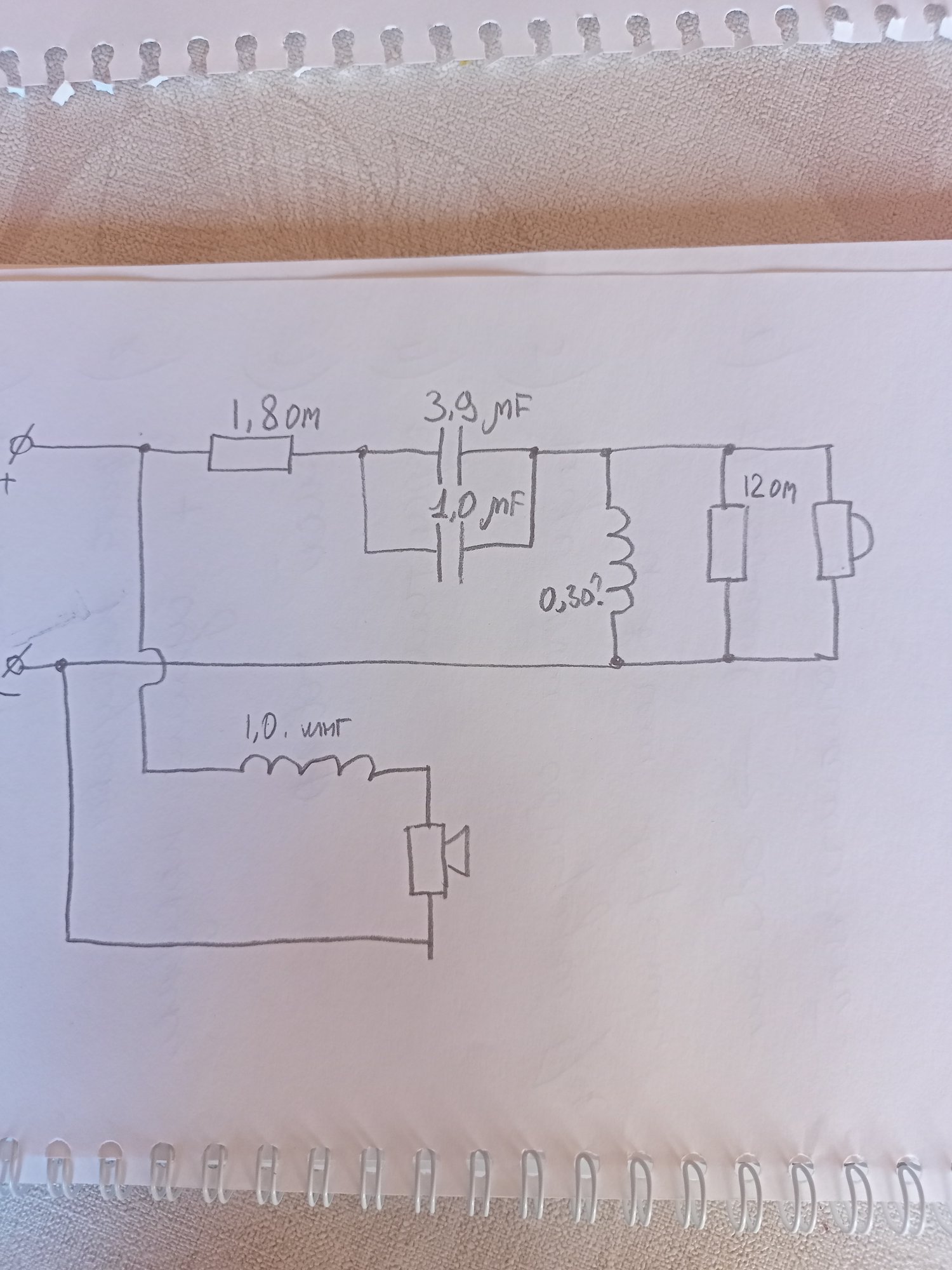

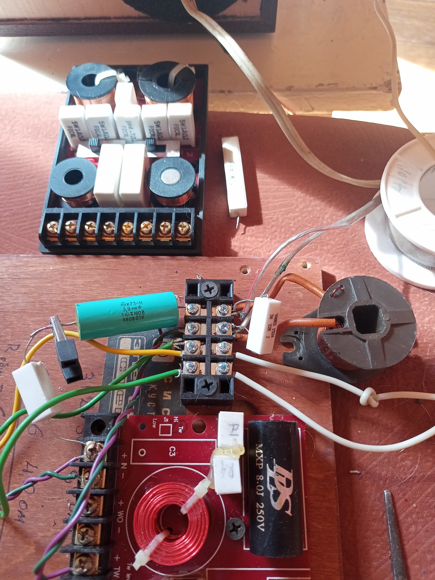

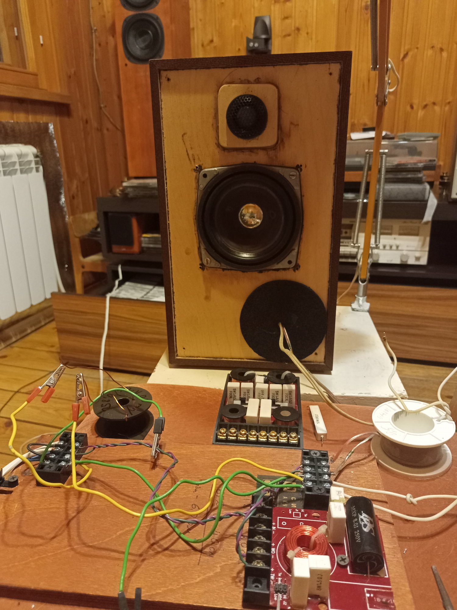

Подкинул по А.Б. по статье про S-30, c автопищалкой, слушаю пока...

Вариант S30 с разделом на 4 кгц вполне удачный, пищалку уже слышно даже мне. До этого закрывай, открывай- по барабану.
Пока вот такой. Индуктивность на ВЧ в районе 0,30. Точнее сказать тяжело, есть три китайских измерялки, одну и ту же катушку показывают как 0,8 / 1,05 / 1,28 мГн. Пытаюсь верить среднему варианту, по крайней мере его показания близки к заявленным по схемам номиналам катушек из советских колонок. ...Хотя там часто медь экономили
