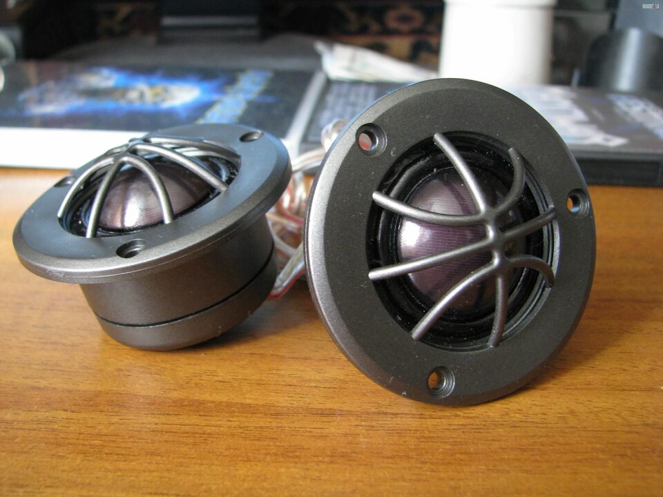

Выше писал, на ВЧ авто DLS UR1.

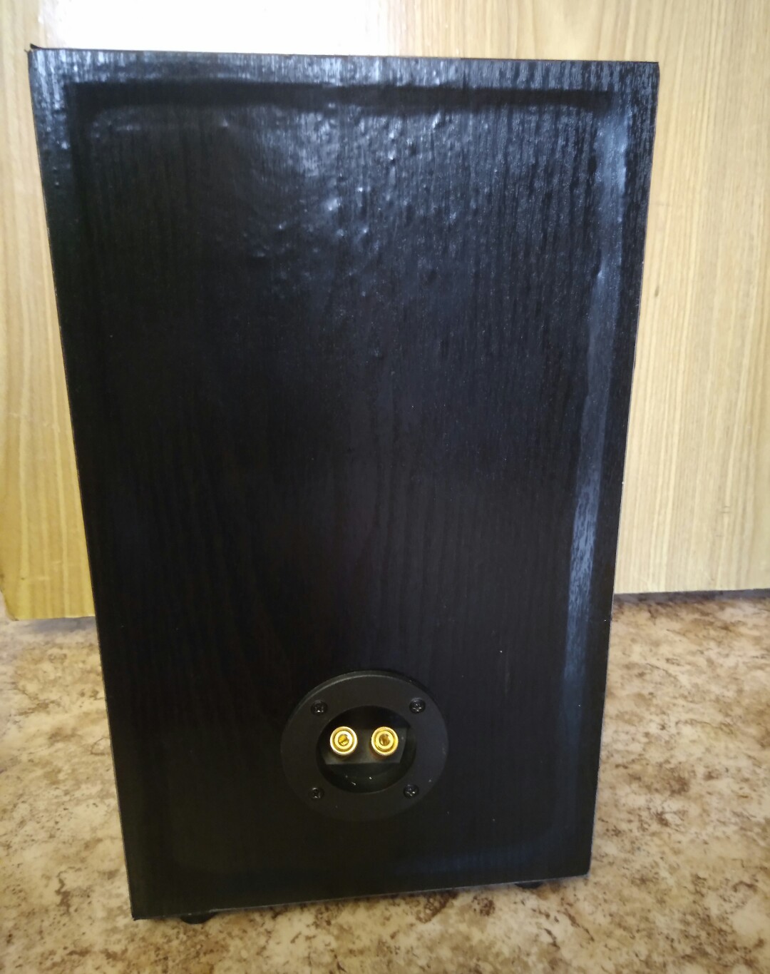

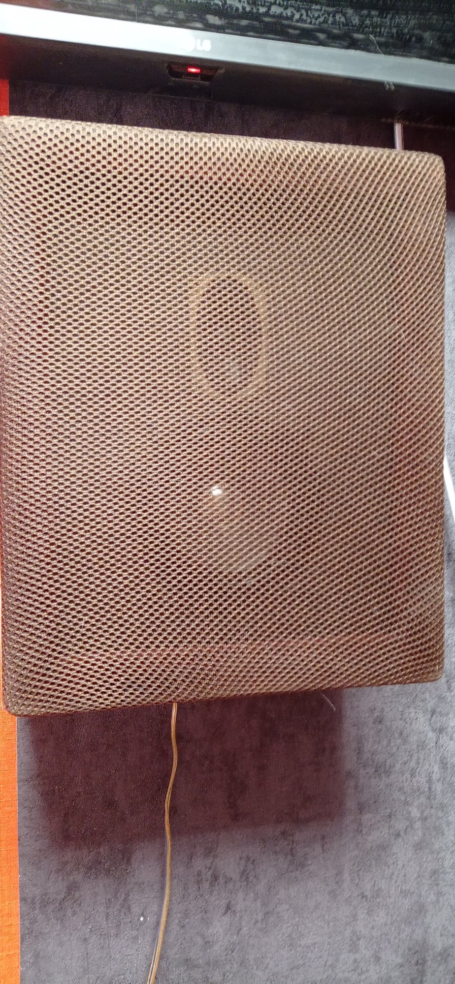

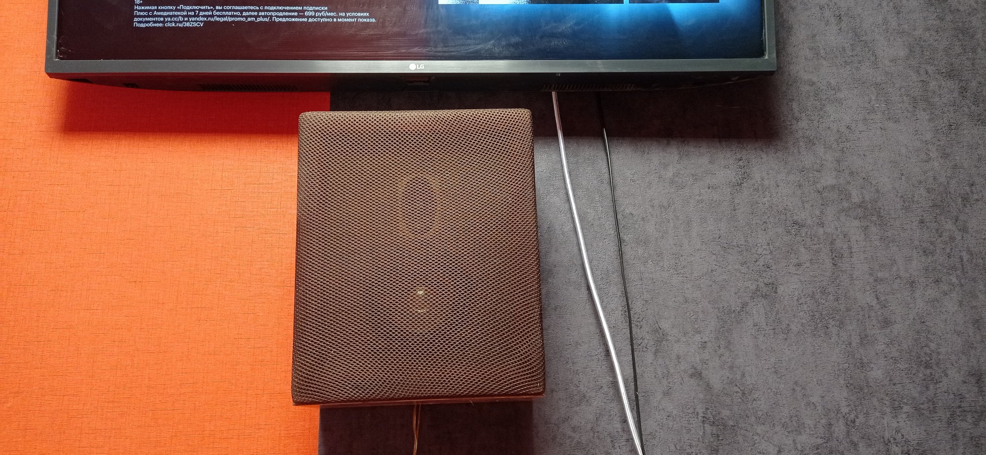

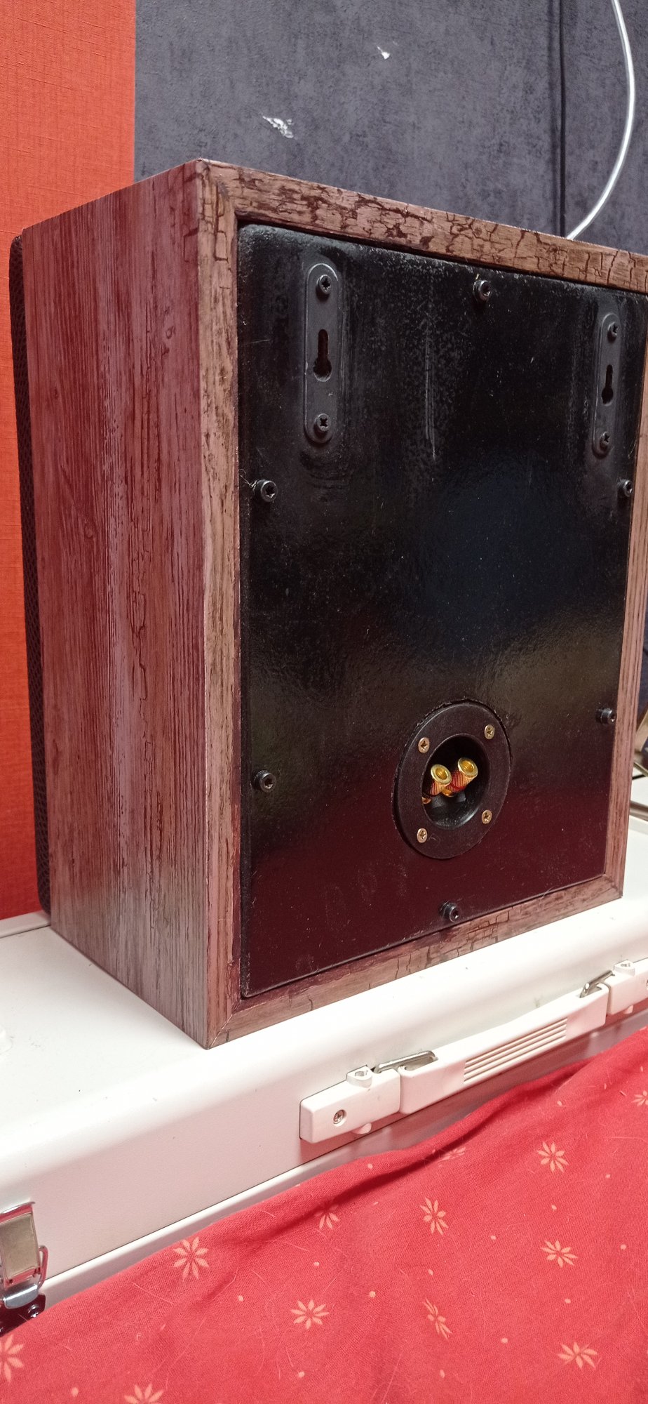

В отпуске за неделю запилил из старого шкафа, 25гдн3-4 и Рязанский ширик, Фильтр Александра Бокарева. Звучит намного лучше чем выглядит))

Винтовые клеммы особо понравились --- надо-бы это ... позаимствовать их при случае (по старой привычке Котэ Базилио). Гдей-то зырил, что такой же ВЧ излучатель один корешъ большой акустической полуосью по горизонтали разместил, расширив плоскость акустического горизонта по углу места. У Ваших АС плоскость акустического горизонта ширшее по азимуту. Может и сделаю пару АС, но с различным расположением ВЧ.​
С одной стороны- уменьшается вертикальный размер, видимо, для размещения в секциях мебельной стенки. С другой стороны- сближение динамиков по вертикали дает лучшее совмещение излучения пищалки с излучением басовичка.
Добрый день. Не осталось ли у вас раскроя материала? Какая толщина материала? Как выделяли отдельный объем для ширика?
Ширик проще всего накрыть овальным стаканчиком от творожной массы, там широкие бортики, удобно клеить, а внутри рыхло заполняем ваткой
обычная дсп 16мм. от ненужного шкафа, лакировку и шпон удалил феном и стамеской, на внутренний объем для ширика пошли фанерные выдвижные ящики 6мм. все от того-же шкафа.
размер выбирался из расчета чтоб сильно не выпирало от стены поэтому высота сделал побольше глубину поменьше объем за минусом всего внутри литров 8-8,5.
Еще одно отличие от кубиков это отсутствие фазика, так как колонка не для музыки а для просмотра кино, на ресивере ограничение стоит 120Гц.
Музыку слушаю на Бг20 и Sc10n Фильт тоже уважаемого Александра Бокарева. а корпус взял от старой С90 выбил переднюю панель, все тот же шкаф пошел ей на замену, кстати шкафа у меня осталось на 2-3 колонки))

Если у вас 3 полосы, то пищалку можно взять любую, на 4 или 8 Ом, в автозвуке глянуть, там есть купольные неплохие, можно в Аудиомании посмотреть, скажем, итальянские Sica LP82.25 LP66.25 , они на 3- 4 кгц спокойно споются со средниками от 25АС-109.

SC10 Visaton просто бетонно обязан сшиться по звуку со средником 15ГД-11, ориентировочно на 3 кгц. Фильтр навскидку будет что-то типа 2.2 мкф , 0,47 мгн и гасилочка на пару Ом.

Я не знаю, сколькиомная пищала в вашей колонке. А для Визы десятки обычно 2.2 мкф- 3,3 мкф и емкость в районе 0,47- 0,68 мгн.
