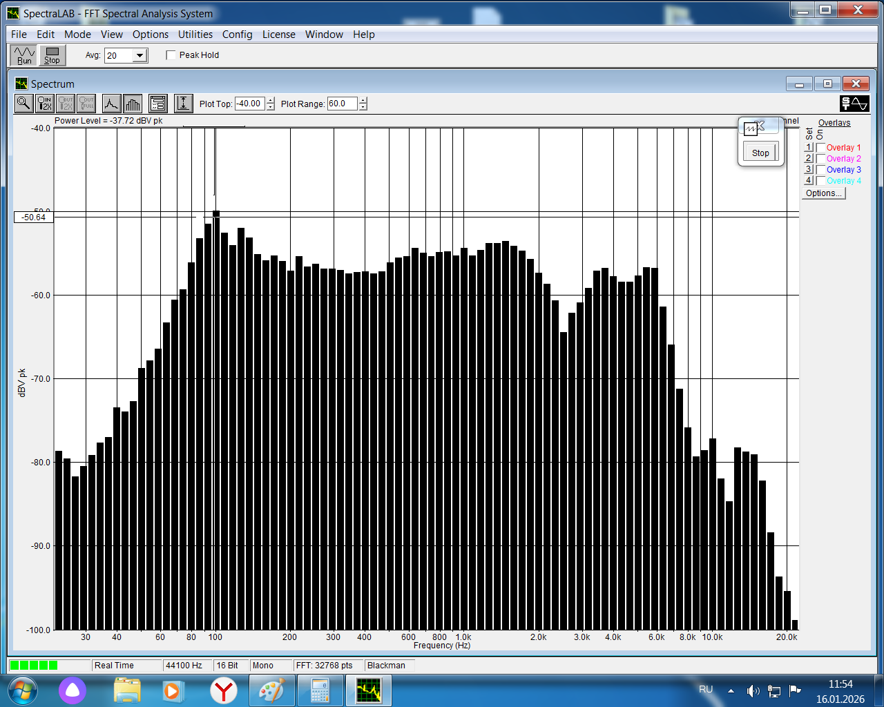

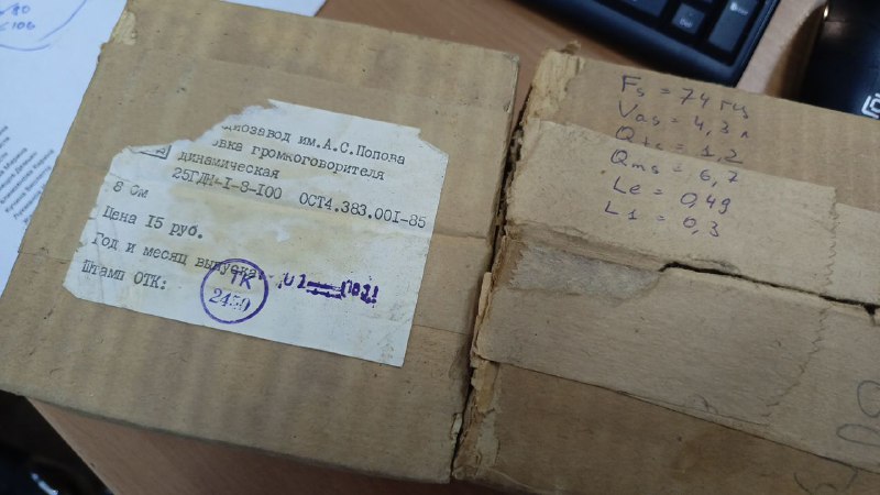

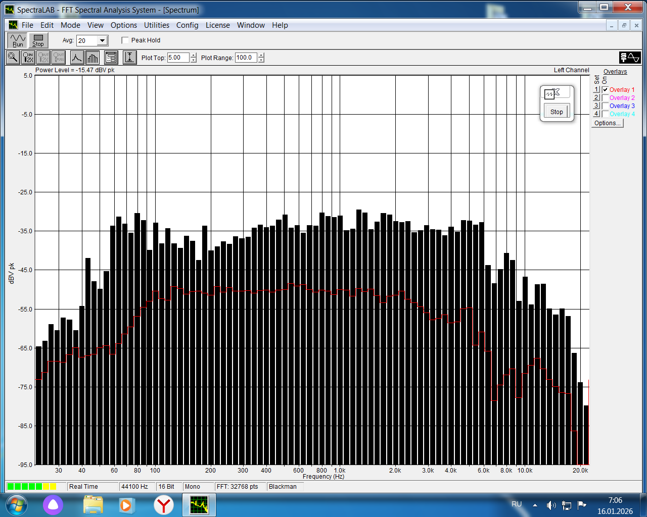

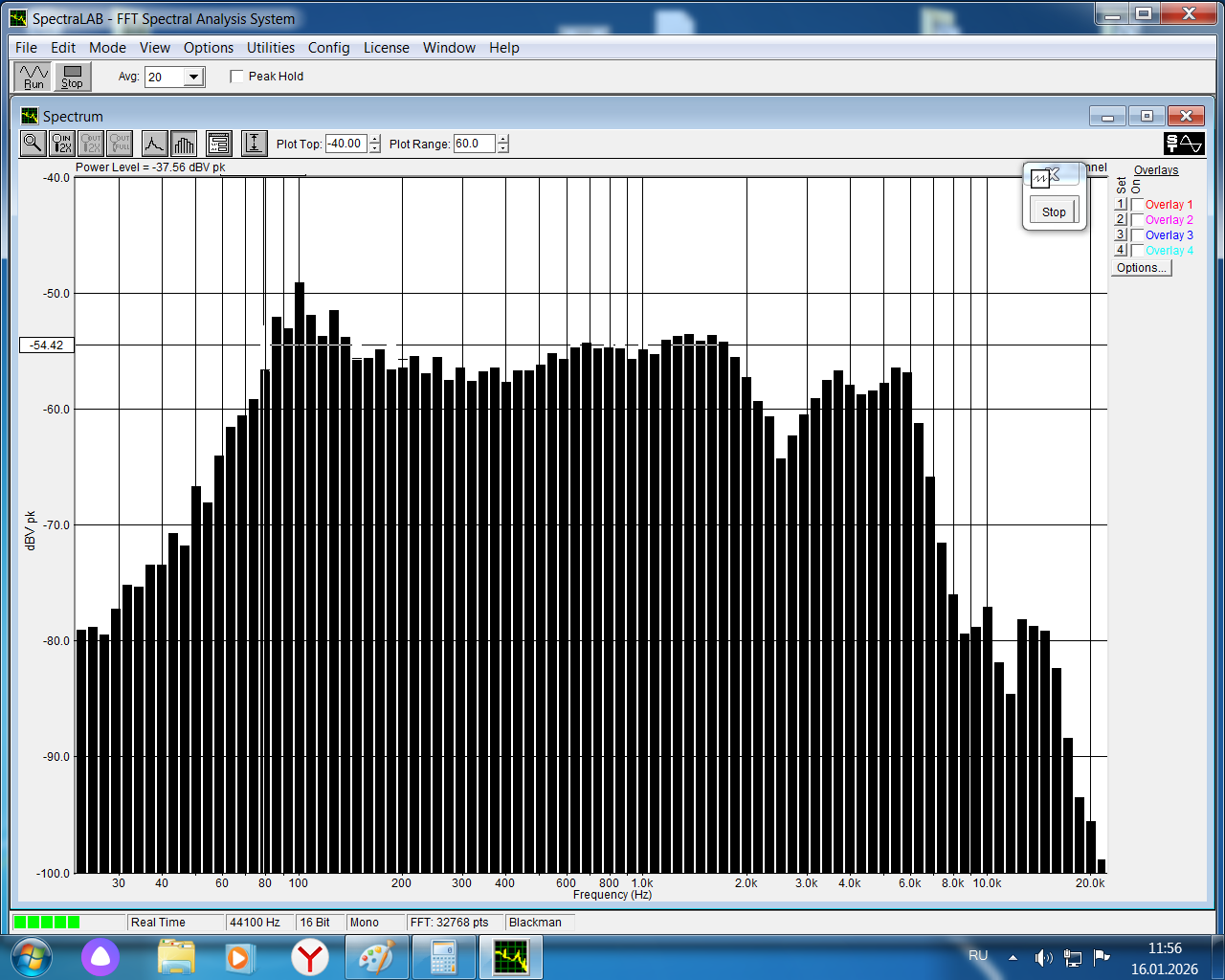

Накину :) (и это самый лучший динамик..с F=54гц,Q=0,36, V то ли 4, то ли 6 литров.. :(..остальные хужее)

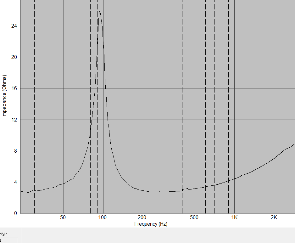

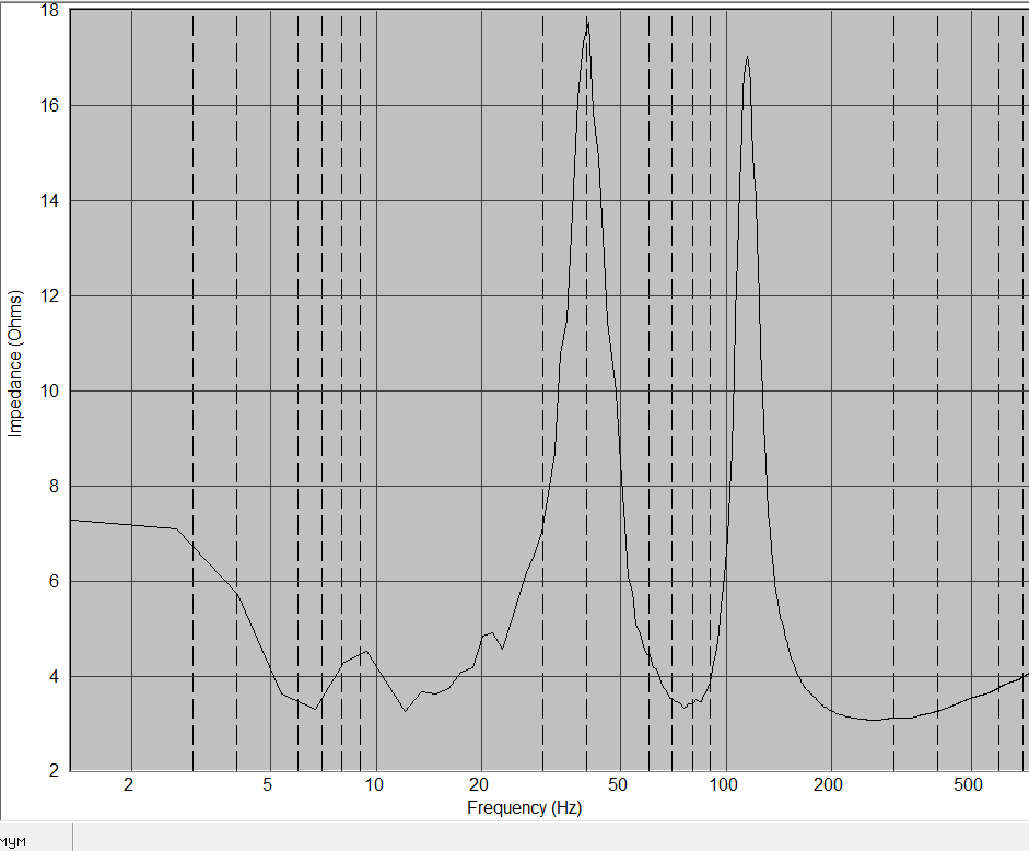

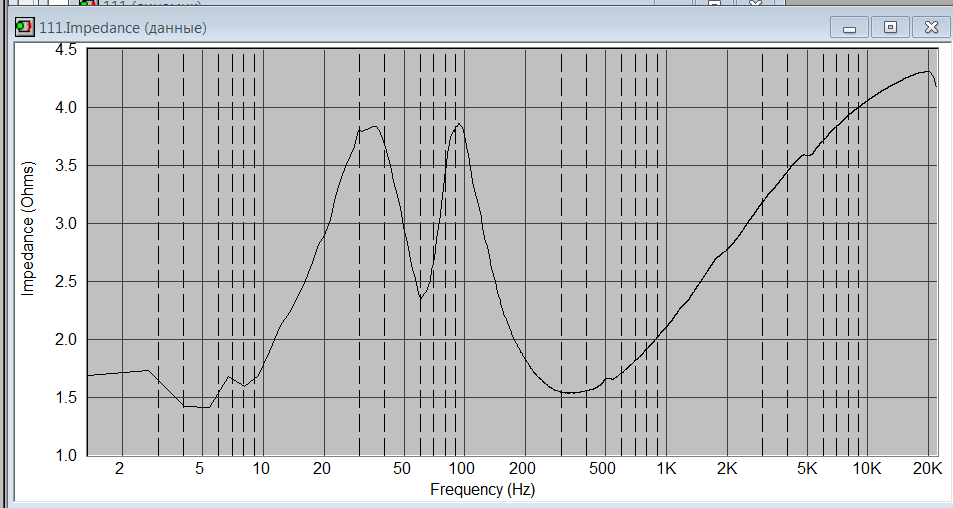

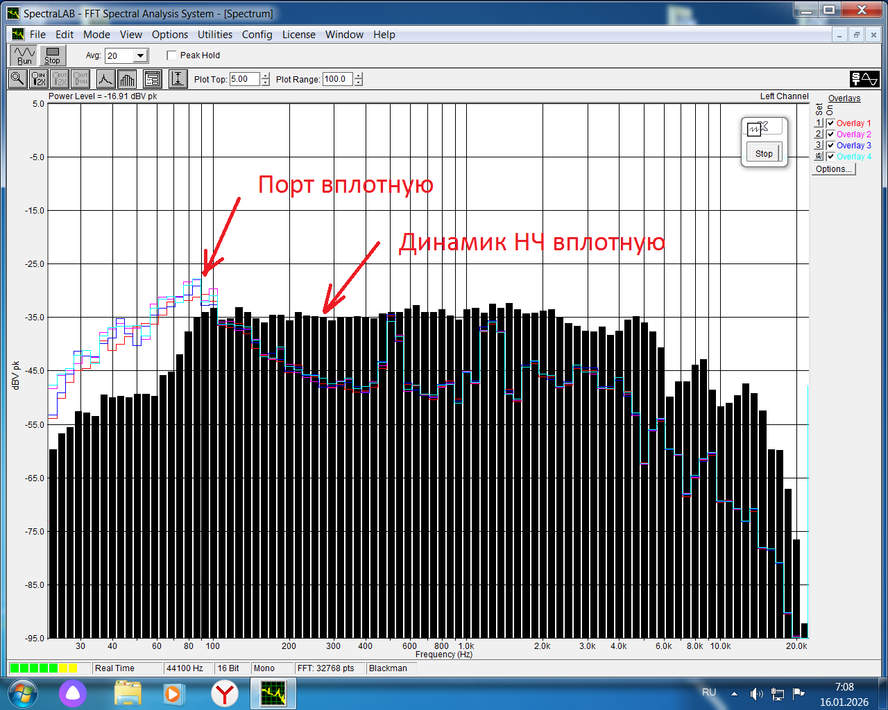

Дядя Сергей! Мне для полной радости от жизни не хватает исходной АЧХ, поведения басовика в ящике с законопаченным портом на фоне пика резонансного от зетки . Тогда станет ясно, что имеем в плане добротности на исходной позиции. Там по идее минус 4, 5 дБ от полки, полная под 0,6 . Инвертор добивает ее до 0,71. Эти минус 3 дБ от полки
Хотя, НЧ динамик в упор на резонансе его 90 Гц дает спад примерно 2 дБ. Это где-то 0,8 Кьютиси. Нормуль.

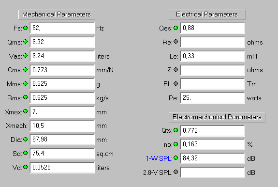

Кстати, у меня с динамиком 10ГД34 тоже получались собачие значения Vas, 3-4 литра. Думал, щели виноваты в измер-ящике.
Сейчас сделаю...толкал похужее динамик (F=64Гц...) там еще печальнее :)

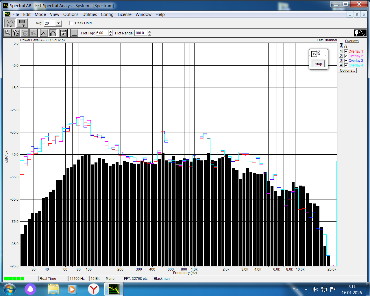

Емкость вч контура оставьте, катушку попробуйте уменьшить до 0,40- 0,36 мГн, подберется левый край с резонансным горбиком.
А еще- к басовику можно подкинуть Цобель , присадить торчащий пик на 4 кГц, и спад сделать немного круче и стянуть его ниже. Для 25ГДН 3-4 резистор Ом на 5-7 и емкость 22-33-47мкф.
Или сперва подкинуть емкость, чтобы подросла отдача левее 4 кГц, а потом добавить к этой емкости резистор послед-но.

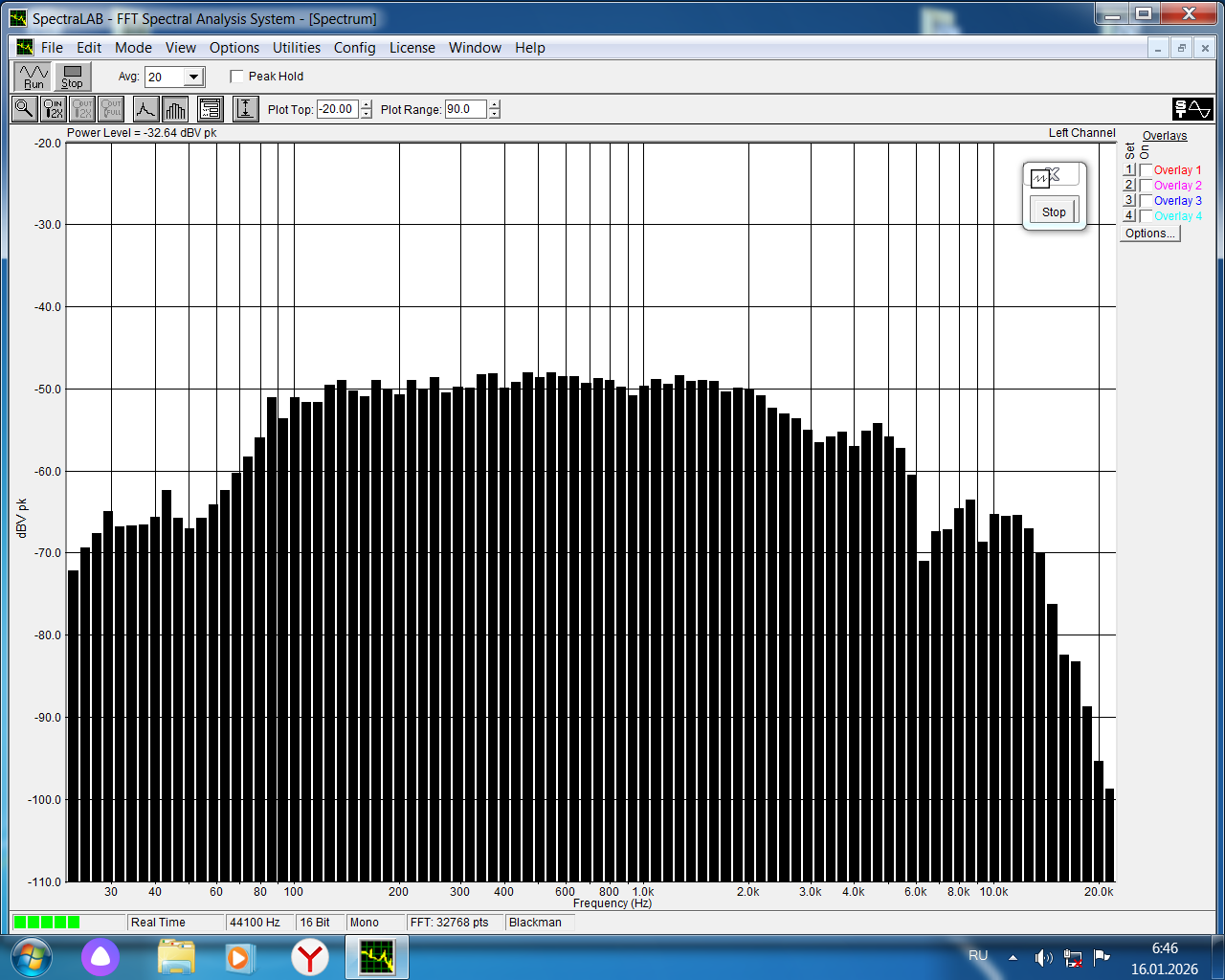

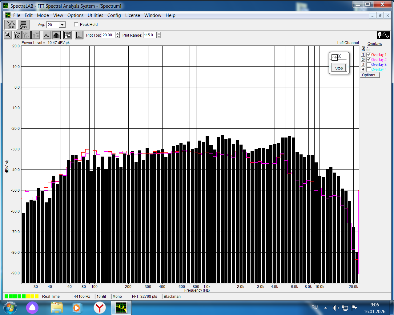

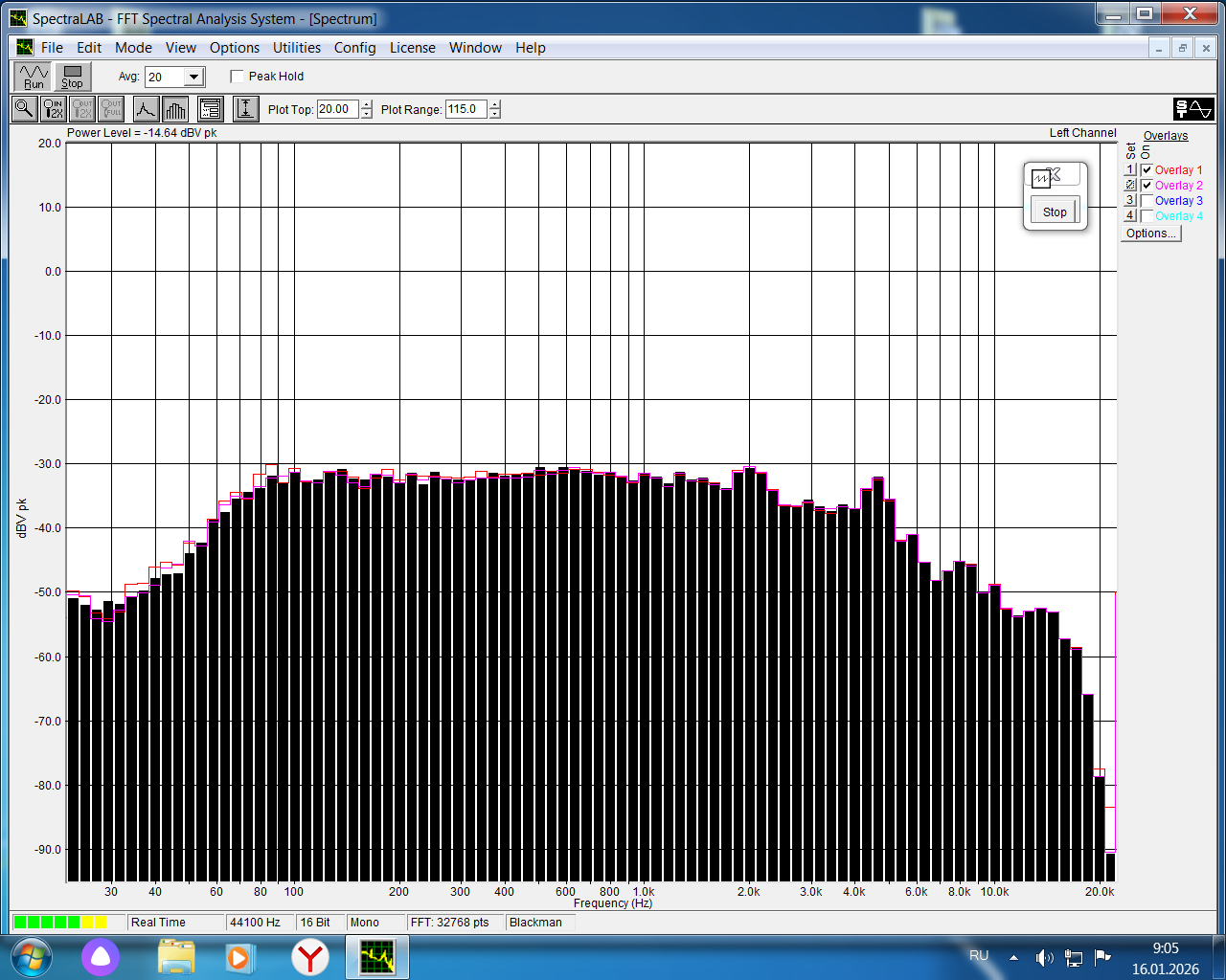

Здравствуйте Александр. После шаманства с элементами все что смог добиться...

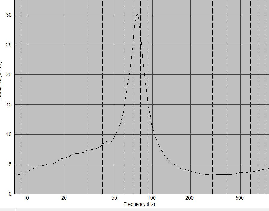

На 76 Гц -резонансе я ящике- у нас выходит около минус три дБ. Многовато для Фи.Зато ровная полочка. У второго видимо подвез дуба дал, полка свалена улево. Бас йохтур мана.
Можно добавив объема, настроить порт ниже резонанса, получим законного Чебышева, как сделано в S30 .

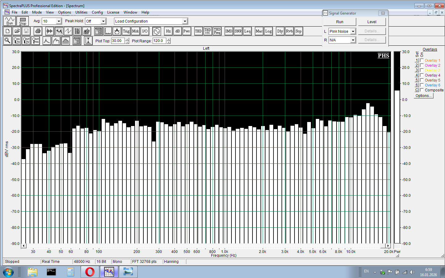

День экспериментов...вытащил еще один полуфабрикат (причем с приятным звучанием между прочим):001.jpg002.jpg003 Z.PNG004 ачх НЧ.png005 ачх 1 по минус.png006 импеданс.PNG25гдн_1Л.PNG

увы мне...придется от 80 слушать :)
А вы как хотели? От 40? Не получится никогда! И 80 то очень хорошо! Поставьте в угол, будет и 40.

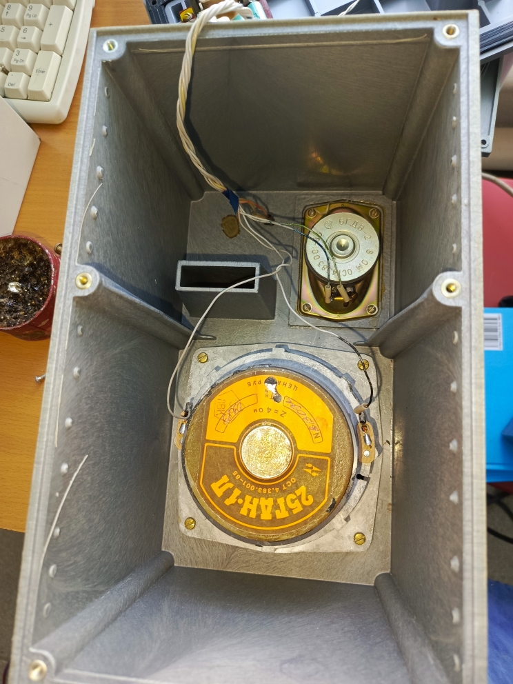

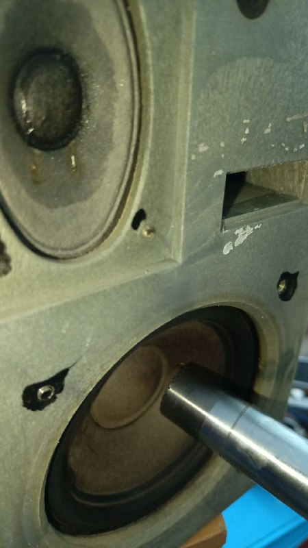

Колонка S30? Я конечно ее узнал. Все в ней сделано оптимально. Не надо было ничего в ней пилить. Улучшить бас не получится. Есть приемы, но это долгий разговор. Да, динамики имеют большие разбросы. Но присмотритесь повнимательней к их параметрам. Те, что имеют более низкую Fs, как правило имеют меньшую Qts и больший Vэкв. И наоборот. Установка в один и тот же объем все нивелирует. А что вы хотите от фазика? 3дБ всего-то. Поставьте нормальную прогу для замеров АЧХ со сглаживанием. На вашем "заборе" плохо видно. Обычно настройка фазика ниже Fs на 30% самая народная настройка. Можно конечно и дальше вымизюривать, но на слух это уже не заметно. Настройка ниже будет отрывать горбик резонанса фазика и понижать его уровень. Настройка выше будет добавлять басу, но повышать частоту среза. Многие любят настройку резонанс в резонанс. Это когда резонансные частоты фазика и динамика одинаковые. Критерий - равенство горбов импеданса. Я тоже долго ковырялся с этим безобразием, но улучшить басы по сравнению с заводом, не удалось. Только ухудшить. Причем у меня были разные S30, и с круглым поролоновым и с пластиковым гнутым портом как у вас, и дины там разные стоят. Чисто субъективно мне нравились больше те, которые с мягкой трубой и динамиком 10ГД34.
подкиньте послед-но с пищалой катушку на 0,1 -0,12 мгн, обязан присесть торчок на верхнем крае.

Увеличивайте объём корпуса. Хватит пилить трубу:)
да ну нафиг..есть получше динамики (если уж пилить с нуля, то под нормальные) ...
этих 25гдн..накопилось...а начал возится. в основном резонанс выше 70 Гц у всех,

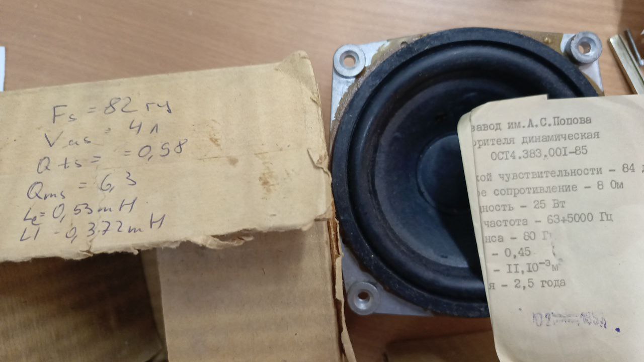

я думал их взбодрить (в том числе для этого и намагничивалку сделал). Подвесы не те из Китаю пришли, меньшего размера. Пока отложу. Но поэкспериментировал в удовольствие :). Потом подвесы на мягкие заменю, посмотрю, что будет.
Напробовался...от новых-старых, до бу ..прогревал, мазал...так себе результат:

Давным-давно, на "Веге" говорили, что буква "Л" на динамиках, кстати не такая и частая, обозначает мягкий подвес. Т.е. динамик с более лёгким ходом подвижки, чем у стандартного и такого же по модели динамика. Только без буквы "Л".
Снизится электрическая добротность и увеличится экв. объем, понизится Fs. По сути в ящике ничего не поменяется.
Ничего не даст! Объем корпуса и так больше, чем эквив. объем динов.

И взрыв на левом крае, на сотке Герц. Не довелось такого увидеть.
Фазик настроен высоковато. Гляньте на импеданс, левый горб больше, чем правый., резонанс фазика выше динамика. Надо наоборот. На 30% ниже. Тогда взрыв уйдет и срез будет пониже малость.
Ну вот откуда берется провалище на АЧХ.....Стакан что ли сработал, в котором динамик сидит...
А какая частота стыка полос? Фазу бы глянуть...

Я такие тоже покупал. Да, мягонькие. Ну будет у вас резонанс пониже. Но кардинальных изменений в басе вы не услышите. Проходил я все это. Штук 6 динамиков переделал. Чтобы появился бас, нужна частотная коррекция в усилителе. А это уже будут уникальные колонки и уникальный усилитель. Другой способ усиления басов, делать как в динах для сабиков. Утяжелять подвеску. Да, это работает и неплохо, я проверял практически. Немного проиграем в чутье, но это только для лампофилов страшно, для нас транзисторников - ерунда это! Наплевать и растоптать. Но... с хорошими средними надо попрощаться.
