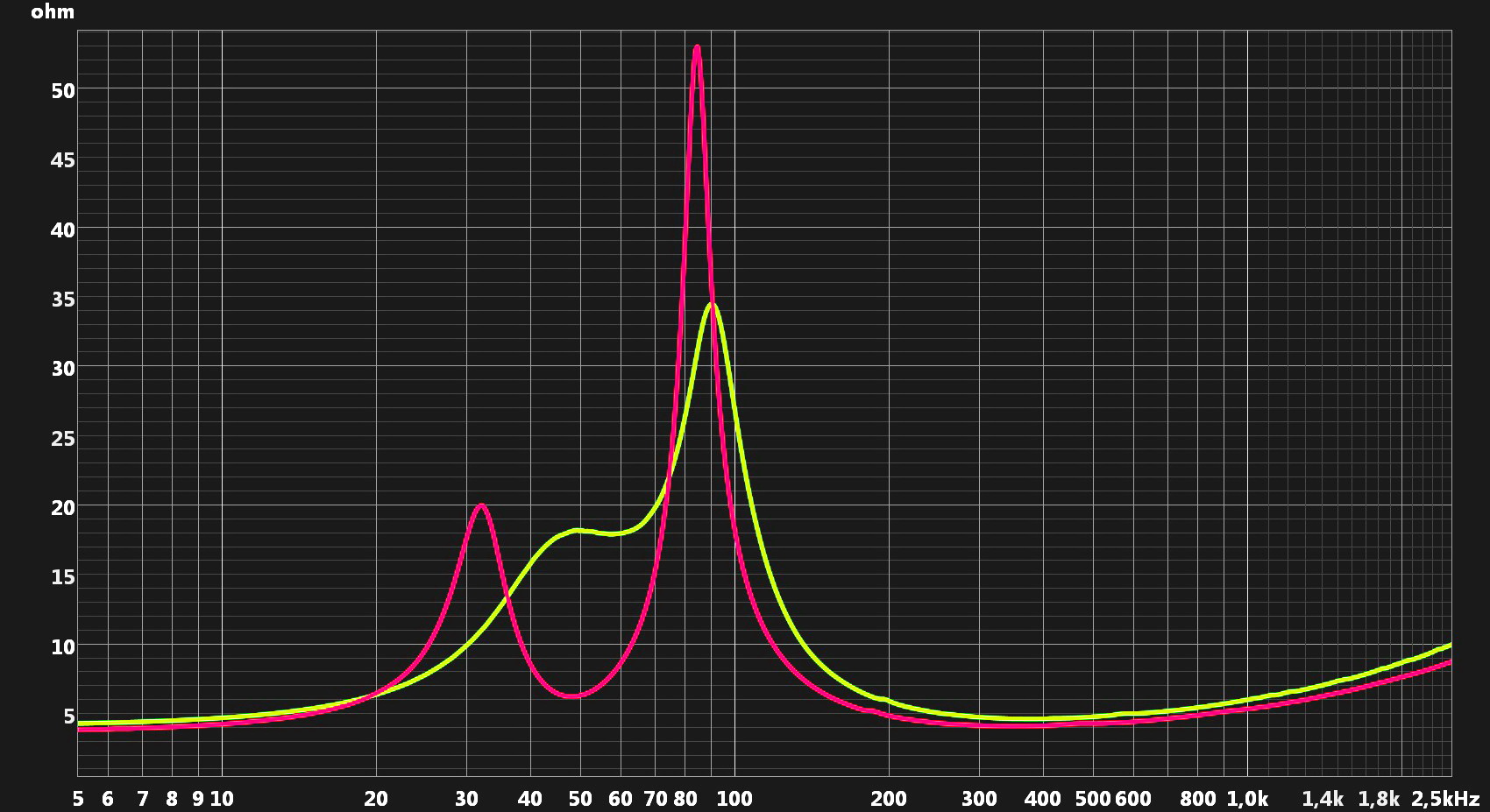

Хочу вас малость развлечь и загадать загадку. Ниже картинка импеданса динамика в ФИ. Две кривые. Почти все одинаково. Один и тот же динамик. Все по теме, 25ГДН3-4. Один и тот же ящик. Одна и та же труба. Демпфирующий материал отсутствует в обоих случаях. Все герметично в обоих случаях. Одни и те же условия и методика замеров. Ну все одинаково! Но... есть одна ма-а-а-аленькая разница.
Кто скажет, в чем эта разница? Для кого-то это будет откровением. Для меня было!

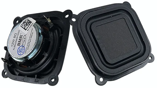

К 25ГДН-3 вполне зайдет квадратная BMR'ка. И стык стянуть ниже поршня мида (400-500 можно делить)
искать нормальный широкополосник, который бы начинал работать где-то с 1кГц ну и до самых верхов. Вот это было бы супер! Где такой взять и чтобы хороший был, и чтобы по размеру более менее подходил (дюйма 2 - 2,5) я не знаю. Сам такой ищу! Кто знает - свистните
Синтепон в трубе?- Уменьшение добротности трубы?
Магнит внутрь - магнит наружу?
Нет. Ни то, ни другое. Я ж говорю, все одинаково... почти.
Даю подсказку, чтобы долго не интриговать. Красная кривая правильная. Зеленая - нет. Фазоинвертор настроен на 50Гц. Там, где зеленая кривая, не хватает ма-а-ахонькой деталюшечки.

А в сторону автомобильных 4 дюймовых посмотреть? https://www.ozon.ru/category/dinamiki-4-dyuyma/
А чего на них смотреть. Во-первых, 4 дюйма явный перебор. Надо 2, чтобы поставить на место пищалки. А вы предлагаете другие колонки сделать...
Во-вторых, автомобильные динамики, это как правило, неполноценные динамики. Это все равно, что на алиэкспрессе покупать. Параметры не приводятся. Кот в мешке. Может подходят, а может и нет.
На вид интересные. Есть еще и такие
И еще и другие...
Мне понравились слова, что они обеспечивают качество звука на уровне лихорадки.
Вот sirius111111 такими тоже хвалился.
Я бы купил... но...
Кто такие имеет, выложите АЧХи пожалуйста. Ну очень любопытно.
BMR они разные бывают. Вот один нашёл у себя в архиве. У маленьких чуйка ваще никакая. Ещё приложу Тангбанд о котором уже упоминал

Простите за неправильный ответ, но вроде колпачка пылеулавливающего не хватает 😄
И это... правильный ответ! Распони получает первый приз!
Первое, что мне пришло в голову, а ведь велись долгие дискуссии по поводу продуваемого колпака из ткани или поролона. Я в недоумении. Как возможны такие колпаки в сочетании с ЗЯ и с ФИ?
Нет, такой колпак нам не нужен. Странно другое (хотя совсем и не странно): году в 2004-2005-ом реставрировал АС "Комета" с указанными НЧ динамиками. Колпачки были лавсановые с напылением. Только подвесы от рыжего налёта водкой избавил. Динамики были в весьма хорошем состоянии. Те АС я просто отдал и человек остался доволен. Но это тогда было, а ведь на момент "сейчас" прошло уже более 20 лет. И что с теми динамиками сегодня стало – один микрофон и знает.
Меня удивляет другое. Какой-то микроскопический зазор, какая-то мизерная утечка воздуха, а как корежит Z-ку! Ставит под сомнение работу фазика, как такового!
Но на ум напрашивается другое. Может эта характеристика импеданса не отражает в полной мере работу фазика, и на практике (на слух) мы этого не замечаем? Хотя свистеть этот зазор по идее должен знатно! Но опять же по количеству воздуха, которое проходит через зазор, а какое через трубу... неужели это настолько драматично?!
Тут, в Клубе, народ показывал кривую импеданса для купольных ВЧ динамиков, у которых не было условной герметичности. Человек заменил фетровый уплотнитель (на старом была вмятина от специального ребра) и всё нормально стало. А какие там смещения на ВЧ -то? Слонам на смех 😄
Разумеется, часть воздуха, как через клапаны перепуска воздуха через отверстия в каркасе катушки и через зазор устремляется наружу – ему так по физике проще.
Хм!)) Я уже тут упоминал динамик 25ГД-32, и фотку выкладывал где он стоит, а стоит он в микро-ЗЯ! Но что самое интеренсное - у него вполне и реально продуваемый "пыльник"!
Думаю что этот "пыльник" работает как ПАС, причем в самом нужном (в смысле консктруктива) месте.
Есть ещё 10ГД-30Б, которые имеют тоже продуваемый колпак и тоже работают в ЗЯ.
Всё же думаю, что это мех.добротность системы упала (катушка трёт по керну или мусор в зазоре), если труба без синтепона. Поэтому левый горб выродился в полку, а правый горб сильно "присел". Сколько измерял с продуваемым и вообще без пыльника - всегда классическая двугорбая форма.
Проверено на нескольких динамиках и неоднократно. Видимо ваши измерения были некорректны, либо ваши пыльники не продувались. А не пытались никогда выкручивать пару крепежных винтов из динамика, и прогонять зетку? Этих отверстий вполне хватает, чтобы попортить кровь. Попробуйте, это легко проверить. Конечно, если у вас сам корпус имеет плохую герметичность, тады ой, не получится.
Я предупреждал, что для некоторых это будет откровением.
Могу предложить еще один опыт. Измерьте добротность динамика без колпака в закрытом ящике, естественно герметичном. Будете тоже удивлены, причем приятно! :unsure:

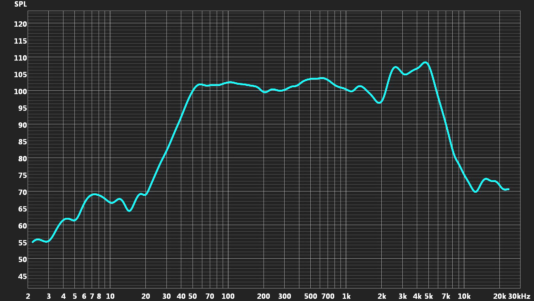

Сергею Русакову и всем любопытствующим в подтверждение моих слов. Не хочу чтобы меня считали голословным.
Итак, это динамик 25ГДН3-4. Мне лень искать и приводить все параметры. Ограничимся основными, которые я запомнил. Изначально динамик имел Fs=70Гц и Qts=0.4. После замены подвеса на пенополиуретановый стало Fs=60Гц и Qts=0.3. АЧХ толком не поменялась. Затем в колпак динамика был добавлен груз весом 7Г и приклеен обратно. В результате стало Fs=50Гц и Qts=0.45. Как показало моделирование - то что надо! Динамик был помещен в объем 9л с трубой, настроенной на 50Гц, т. е. на частоту Fs динамика (можно было и пониже чуть чуть).
Как видите на графике (микрофон в 0.5 м от передней деки) частота среза 50Гц - как доктор прописал! Еще раз Сергею Русакову, который заявлял тут по поводу, ну хотя бы 60 Гц. Вот пожалуйста результат. Я думаю, что это еще не предел... Теперь о том какой ценой. Я предупреждал, что цена высока. На графике видно, что после 1кГц (с выходом из поршневого режима) начинается всякая срань, которую надо убирать хирургически, беспощадно обрезая ее фильтром, как скальпелем.

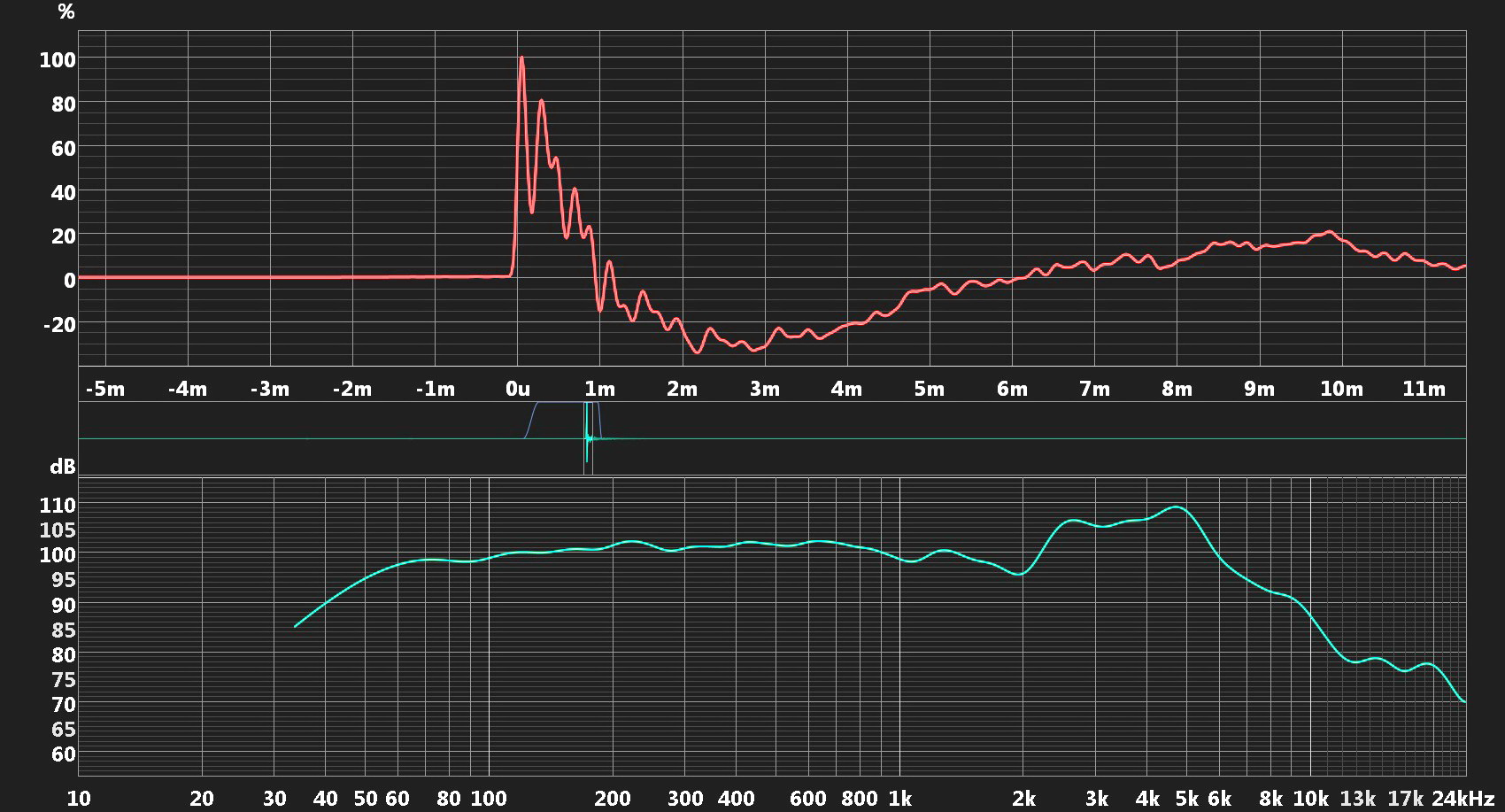

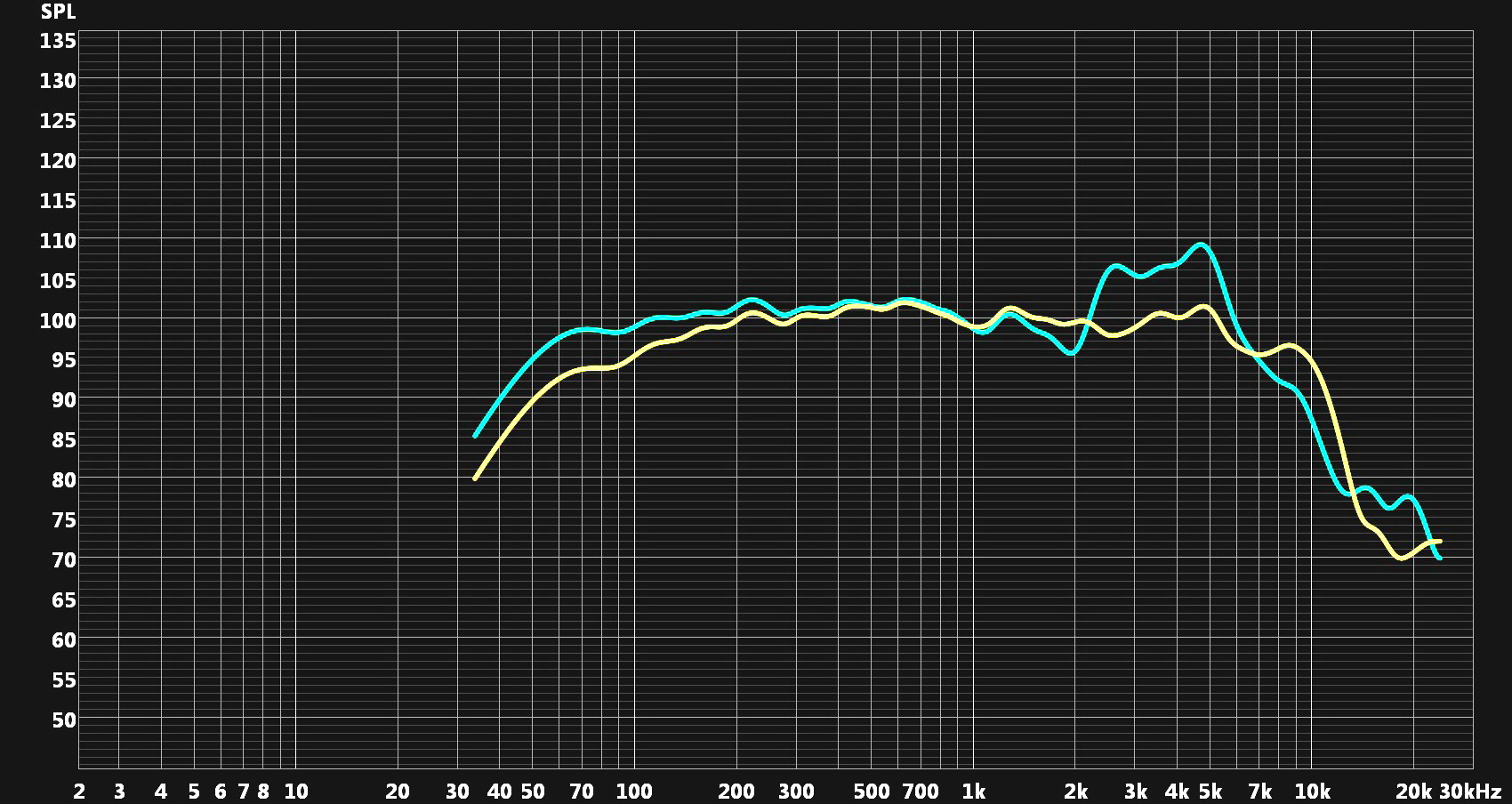

Смотрите картинки, все наглядно. Я специально контрасность и яркость добавляю, чтобы картинки покрасивше были. _kluch
Желтый график АЧХ колонки с динамиком с неутяжеленным диффузором. Бирюзовый - с утяжеленным. Низы растут аж на 6дБ и это здорово. Зато в зональном режиме расколбас аж на 10дБ. Конечно, наверное я не в том месте утяжеляю подвижку (в колпаке). А где еще? Мне же для экспериментов надо, чтобы все было оперативненько. Снял - поставил - заменил.

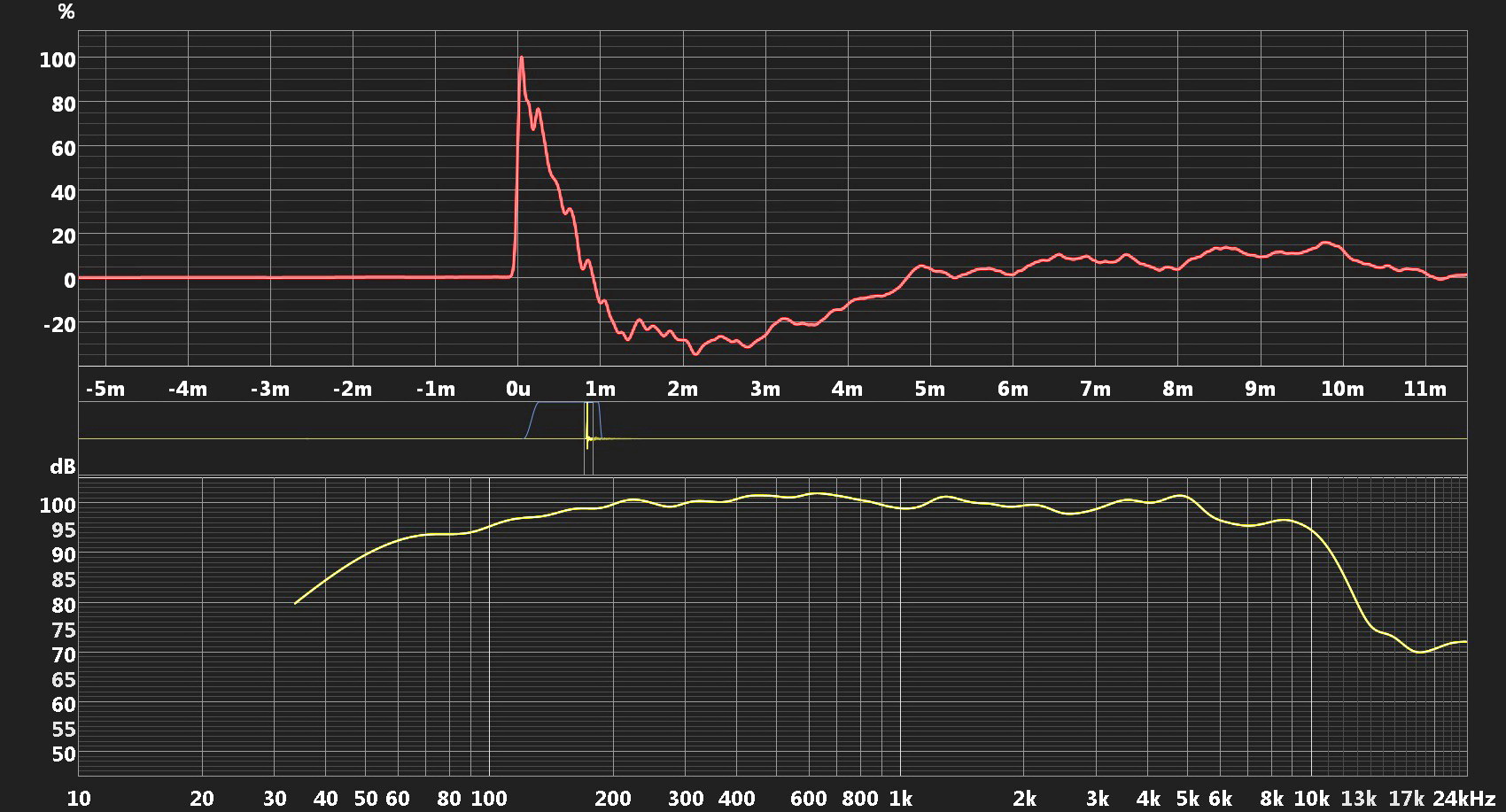

И еще хочу на ваш суд один аспектик выдвинуть. Это реакция на импульс. (Step response)
Смотрите, вот реакция на импульс колонки с динамиком с неутяжеленным диффузором.
А вот реакция на импульс колонки с динамиком с утяжеленным диффузором.
Не надо быть семи пядей во лбу, чтобы объяснить такое поведение. Вот эта болтанка во втором случае - есть наличие какого-то резонанса. Ну ка прикинем, на какой частоте резонанс... 250мкс да на скорость звука, да на длину волны... Получается чт-то около 5кГц. В точку. Резонирует утяжеленный диф. на 5 кГц, что и на АЧХ видно.
