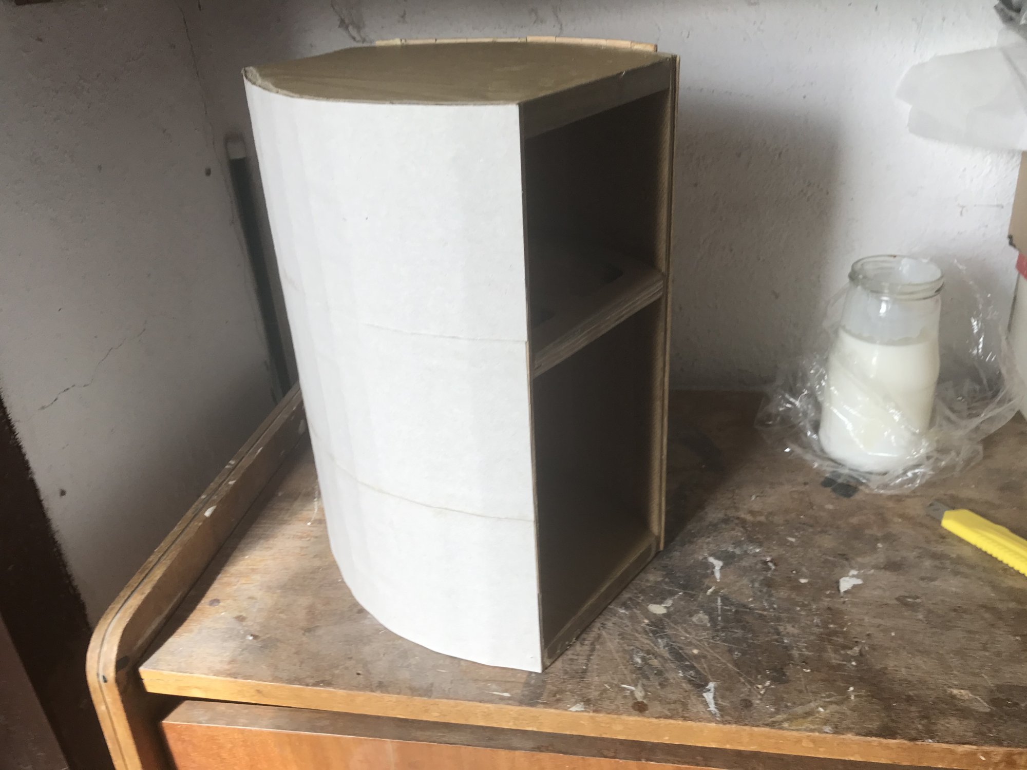

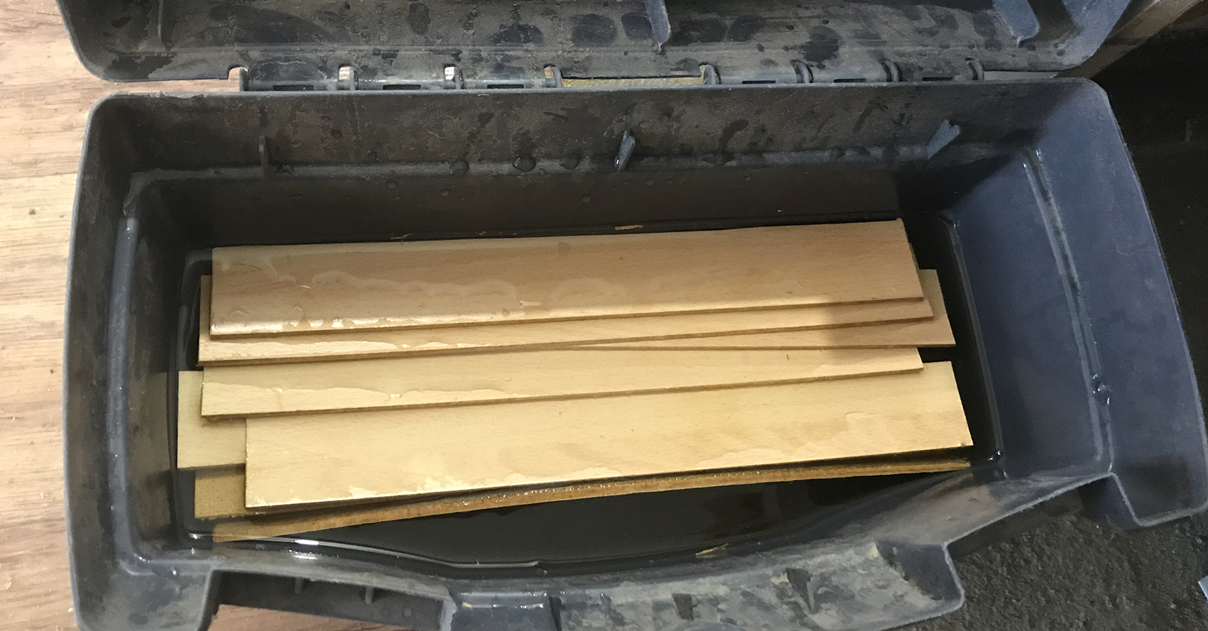

Решил изладить корпуса с изогнутыми стенками. Динамики будут tw 70 и 25 гдн-1-8-80.

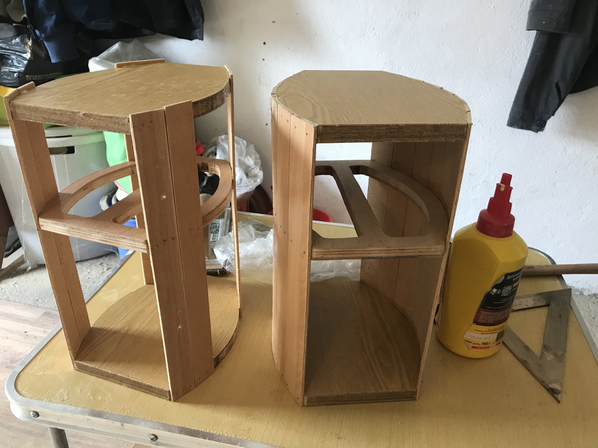

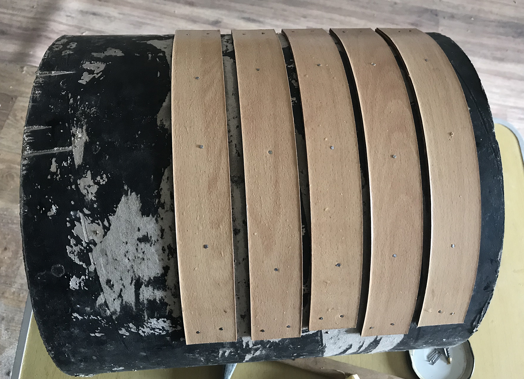

Три слоя двп 3мм. Первый слой полоски шириной 30мм, второй и третий 20мм. между ними картон. Потом шпаклевать, шлифовать.
Нормально так сделано! Подумал: Если бы во времена Страдивари был ДВП, то Маэстро несомненно делал бы скрипки и барабаны из ДВП для простых горожан в том числе.
между ними картон
У Петрова (в Радиохобби?) были гнутые из ДВП с битумными прослойками.
Для гнутых из МДФ (Джамо?) надрезает материал изнутри на полоски, не прорезая насквозь. Видел подобную барную стойку:)
А.Петров. Малогабаритный трёхполосный громкоговоритель. РАДИО №12. 2001г.
схема А.Петрова ещё в журнале РМ(Радио Аматор) №12, 2001г. Малогабаритный двухполосный громкоговоритель.
Вроде и старыми обоями на ПВА наматывал\обклеивал.
Желательно проклеивать опилками или алебастром? с ПВА.
Резонировать не будут?
Шпангоуты\перегородки, листовой материал и проклейка\заливка. Сушить послойно (долго и упорно)))

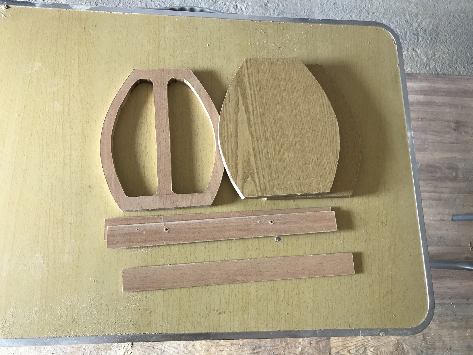

Общая толщина стенок 10мм+ внутри войлок 4мм. Выгнутость стенок дает жесткость хорошую. Верх-низ 16мм. Шпангоут 13мм(фанера 10мм и двп 3мм).
Ну тогда должно быть нормально.

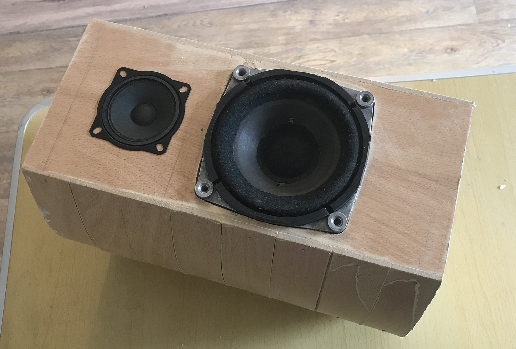

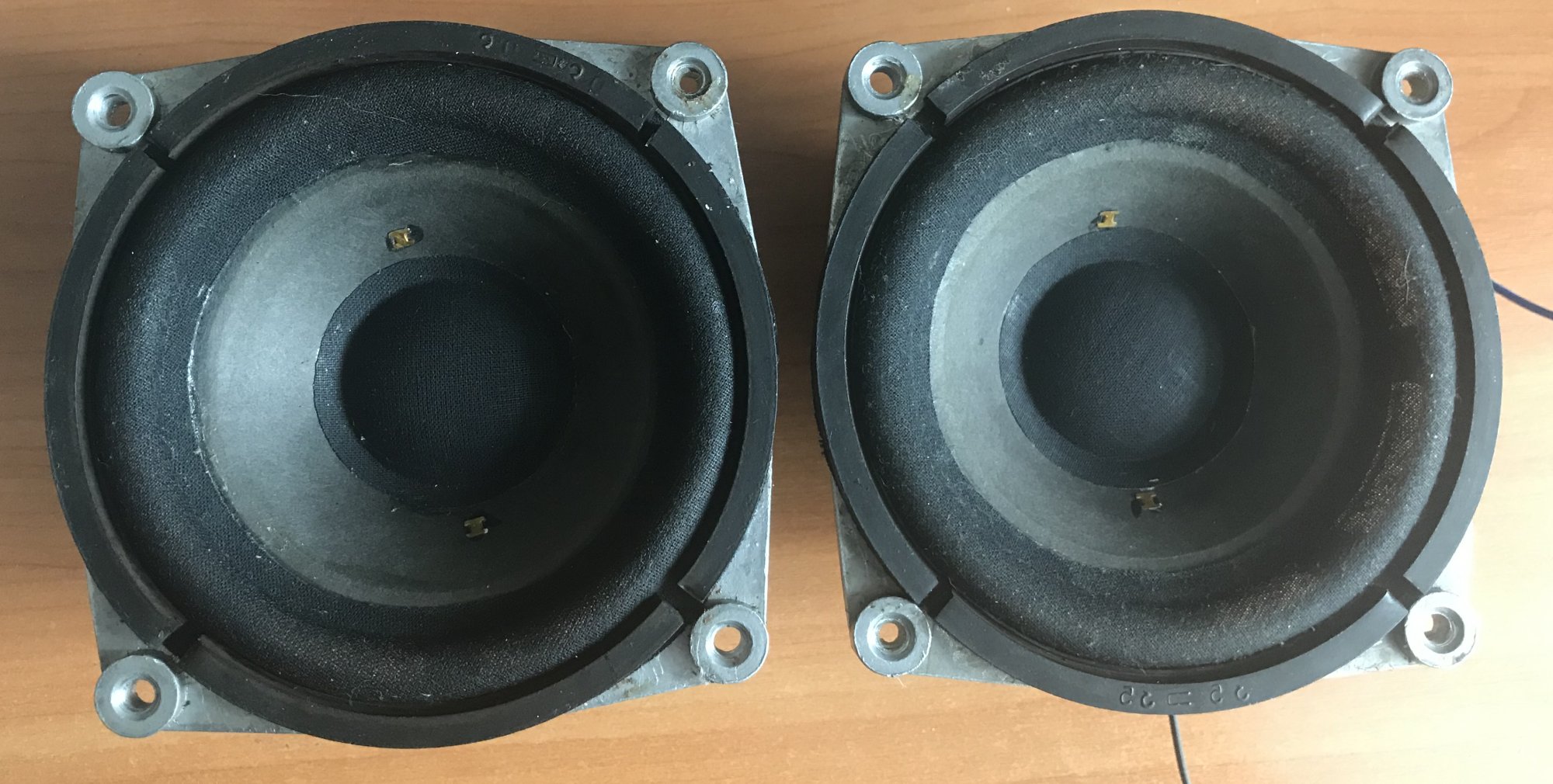

У 25 гдн заменил подвесы и пятаки на тряпичные. Подвесы пропитал резиновым клеем с герленом. Середина стала интересней. Я и хочу их использовать как сателлиты, а низ саб. Объём около 7 литров.
Вопрос такой есть. Зачем 3_х мм двп резать полосками, если он и листом гнется отлично?

Пробовал мочить и гнуть. Радиус маленький- плохо фиксируется. Затем делал пропилы, чтобы сгибать, ломаться начало двп. Тут и пришла идея с полосками.
Таки проще было выпилить два-три пуансона и ими фиксировать, чем потом выводить эту гармошку под отделку.
Наружный слой из фанеры сделать. Хош крась, хош фанеруй, ничего не вылезет наружу.
А то опилки какие-то, шпатлевки. Ужосс!
Какой резонанс (Fs) получился?
Для сателлитов на СЧ эти динамики выбросить у них чуйка 83db в лучшем случае.
Если делать трифоник то лучше прикупить широкополосники с чуйкой от 91db стояли в переносных кассетных магнитофонах с фм станций. (привет Sharp и ему подобных)
Для них свой усилитель будет, для саба свой. В тестовом ящике на 8 литров звук устроил вполне.

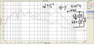

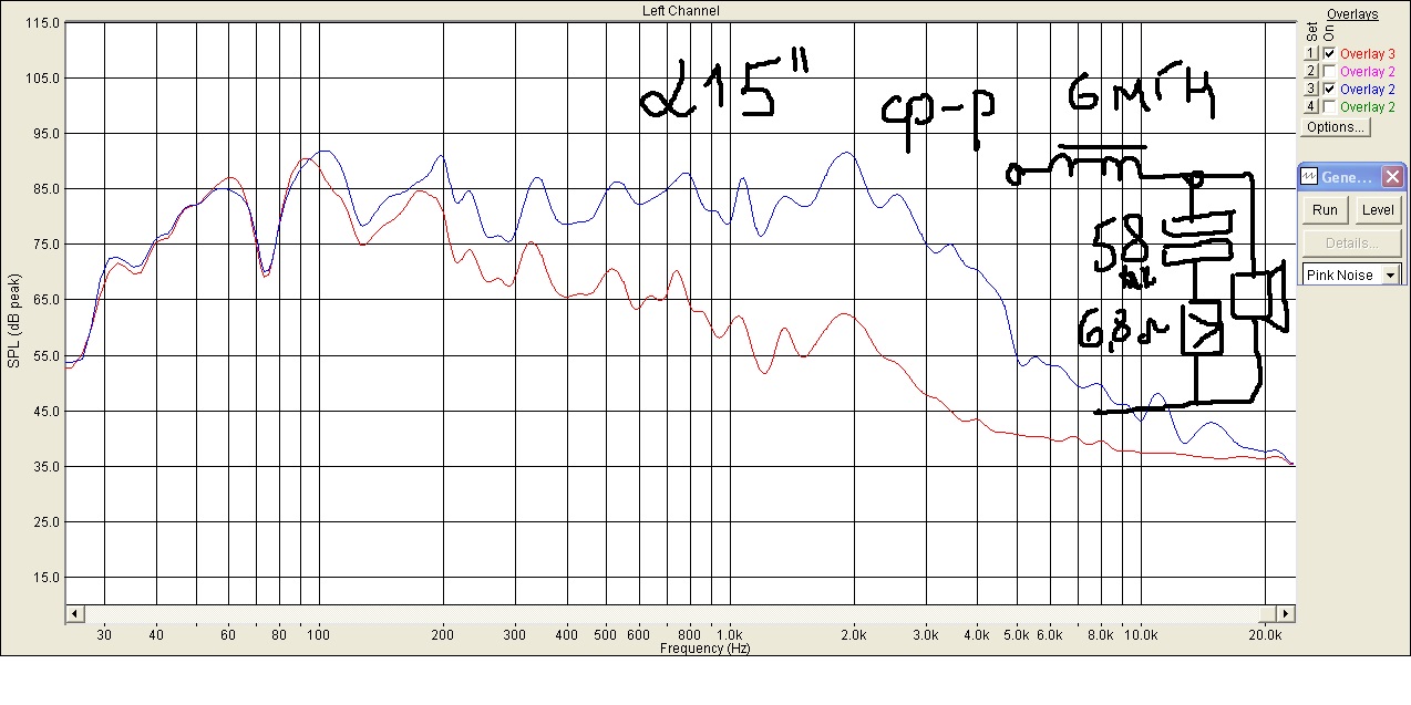

Магнепаны в принципе можно поддержать снизу, есть для этого Эминенс Альфа 15, параметры щитовые. добротность 1, рез 40. АЧХ в ЩИте 2 на 1, 5 вот она , в реальной комнате, метрах в двух от колонки.

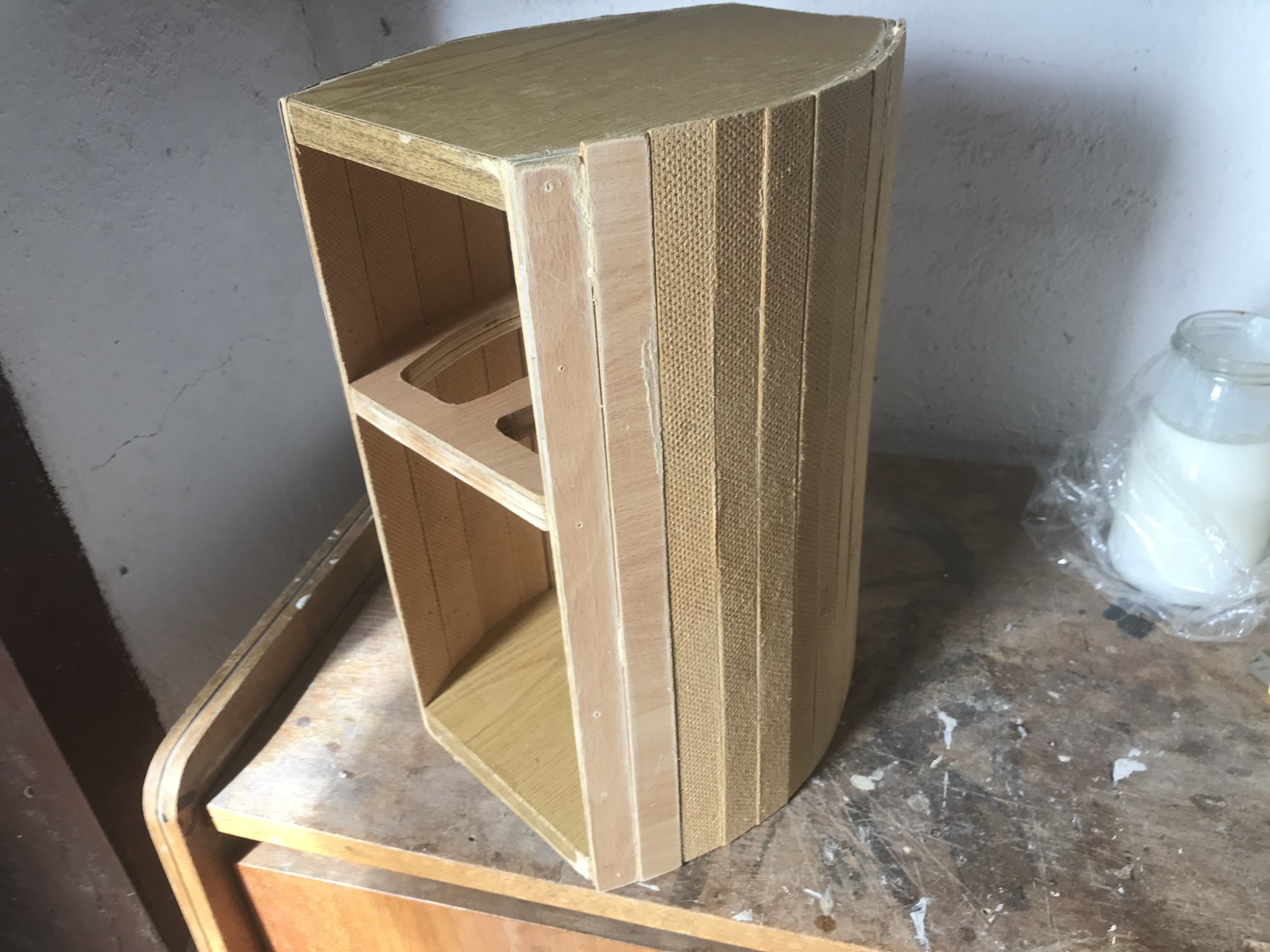

Движемся дальше. У макиты сломался опорный ролик, выписал новый, помыл и смазал лобзик. Для последнего слоя пришлось мочит и гнуть полоски. Просушив их на оправке.
