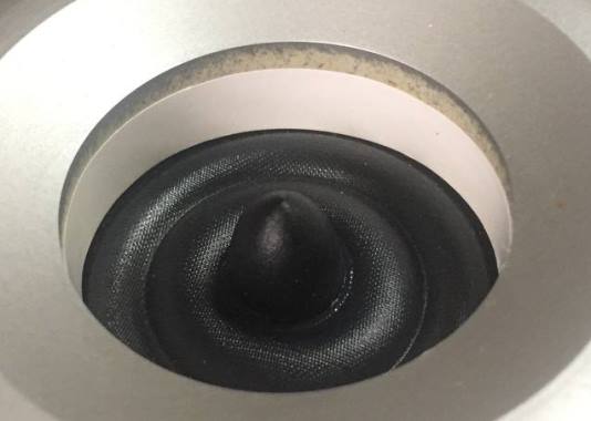

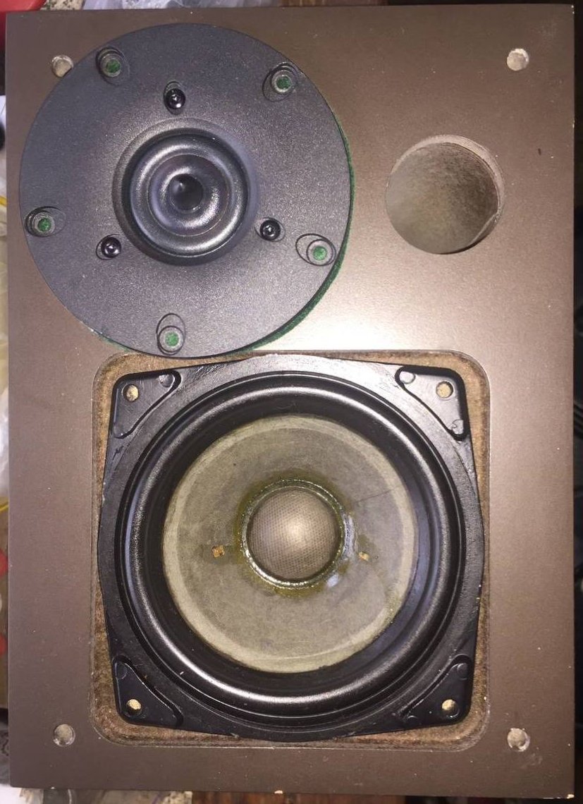

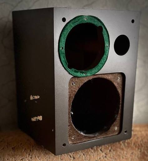

Назначение АС - установка на столе для ПК, по бокам монитора. Она придет на смену старой: https://ldsound.info/2-way-speakers-for-jbl-4312m-type-simple-copy/, которая немного больше размерами. Для новой АС приобретен корпус от RFT: https://ldsound.info/rft-b-3010/, его внешние размеры - 25х18х20 см, а внутренний объем почти 5 л. Это корпус с ФИ, но никто не помешает сделать из него закрытый ящик.
ВЧ динамик: https://ldsound.info/vifa-xt25tg30-04/
НЧ динамик: https://ldsound.info/25-gdn-3-4-15-gd-14/

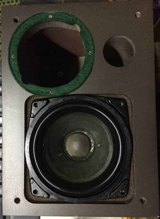

25гдн стал как родной, даже гриль закрылся без проблем:
photo_2025-01-13_08-18-30.jpgphoto_2025-01-13_08-18-34.jpgphoto_2025-01-13_08-18-37.jpg

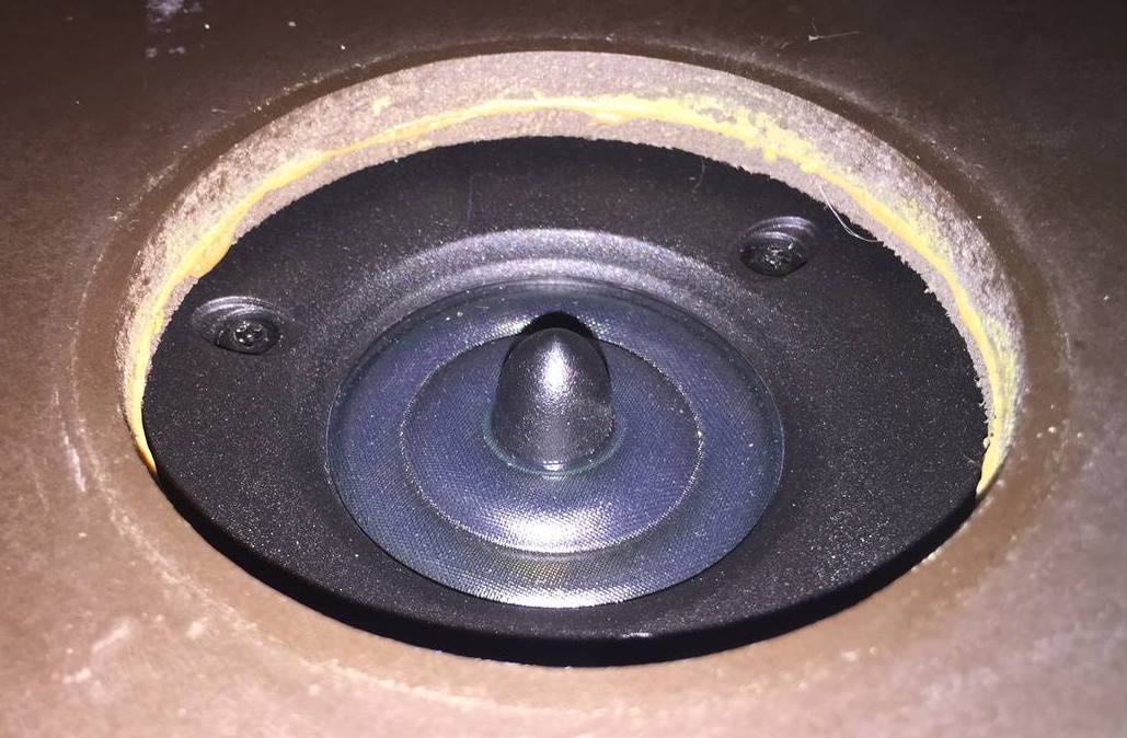

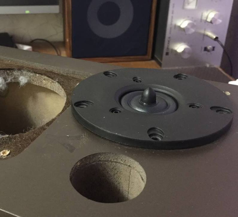

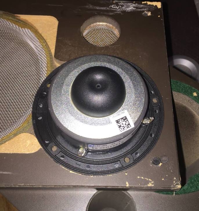

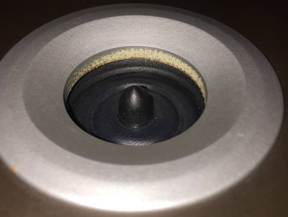

То что и ВЧ станет как родной - это уже подарок бонусом:
photo_2025-01-13_20-26-42.jpgphoto_2025-01-13_20-26-48.jpgphoto_2025-01-13_20-26-51.jpg
Вот только в гриль он не влез немного, застрял, но ничего исправим:
Еще не полностью пристыковался к грилю, но с ним будет примерно так. Плюс над излучателем будет заводской рупор. И тут уже вопрос что будет с АЧХ, так как этот динамик любит, даже требует установку заподлицо с передней панелью.
Так будет выглядеть. Конечно пока примерно. Как видно на фото ВЧ выступает над передней панелью, тогда как НЧ утоплен.

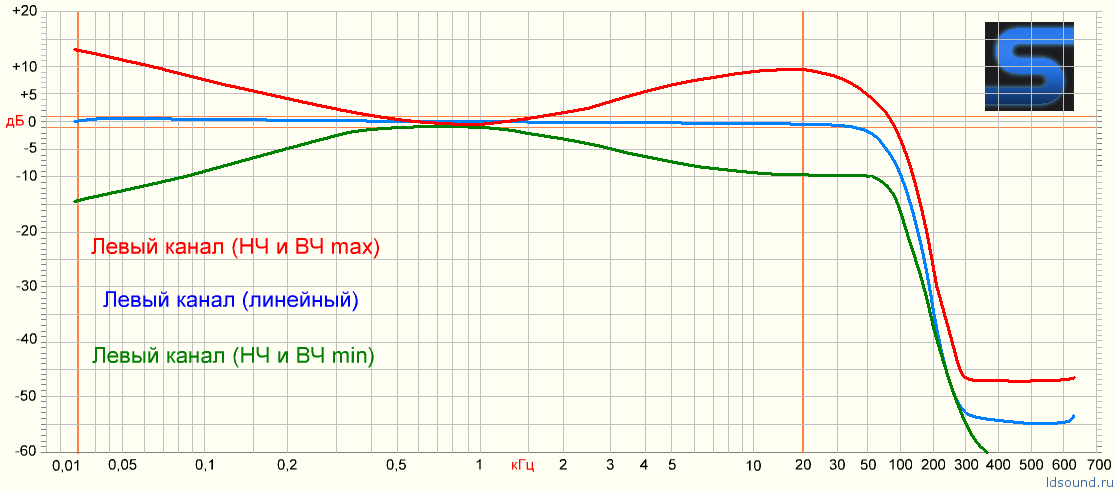

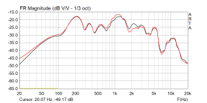

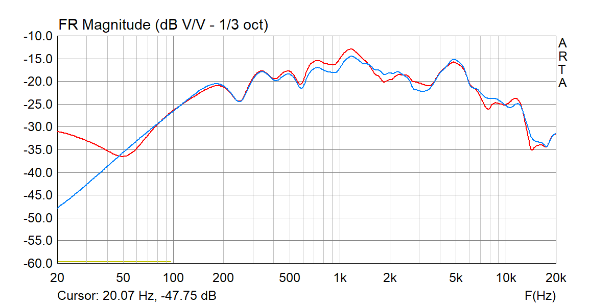

красный - итун на тда2050, черный - одиссей-у-010:
Подъем НЧ тембром не так работает, он начинает задирать низкие частоты раньше:

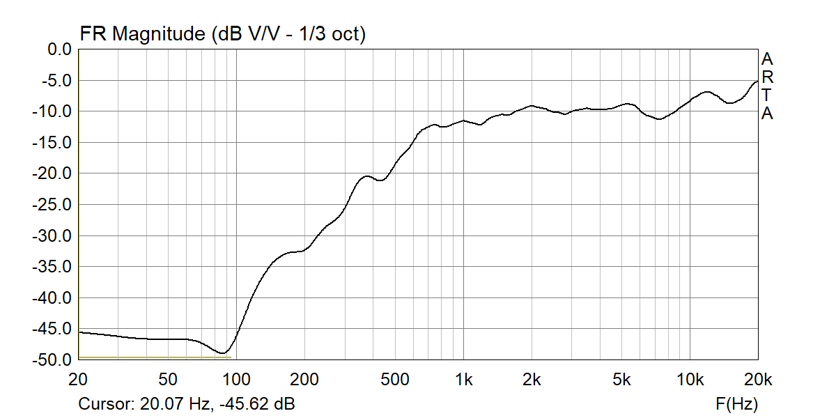

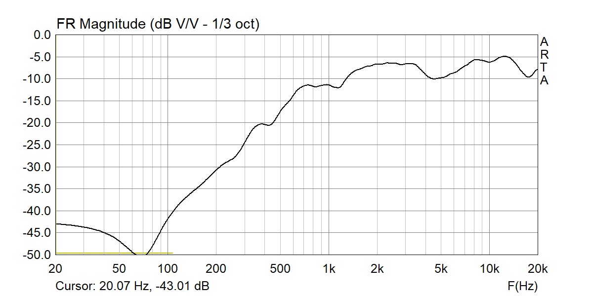

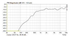

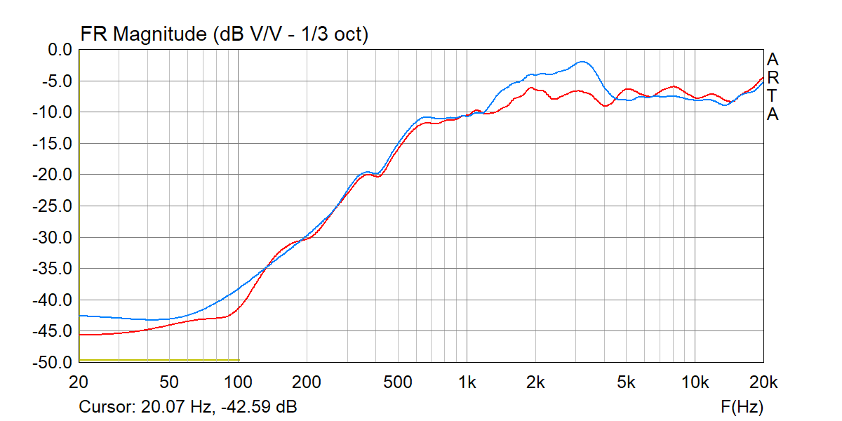

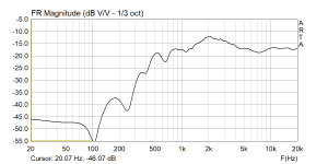

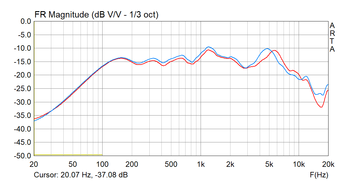

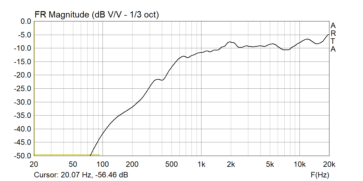

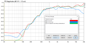

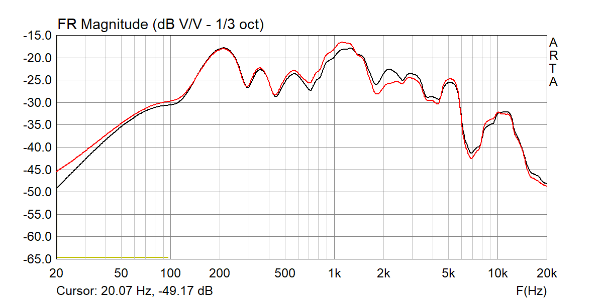

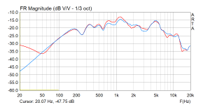

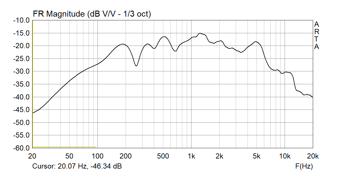

Поставил динамики в корпус будущей АС. Без ЗПМ. Расстояние 30 см, громкость на одном уровне. Окно 10 мс.

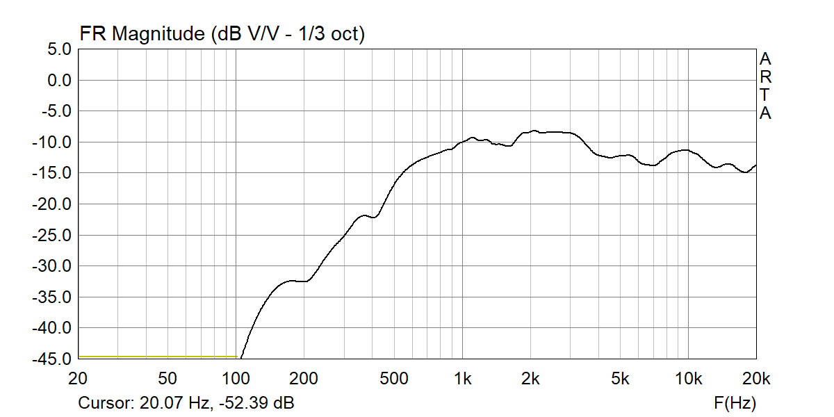

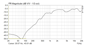

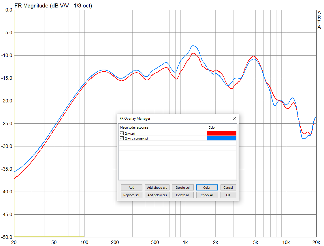

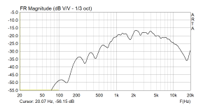

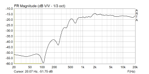

Для начала решил посмотреть разницу по 25гдн-3-4 по их осям:

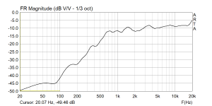

На примере одной головки добавил гриль. Думал что разница будет больше в худшую строну:

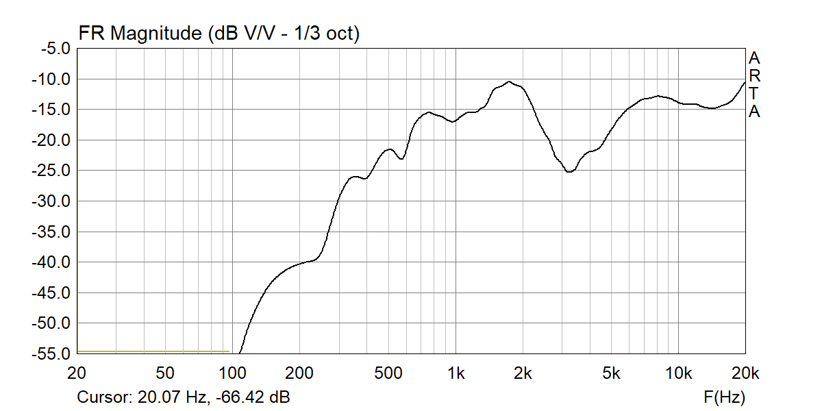

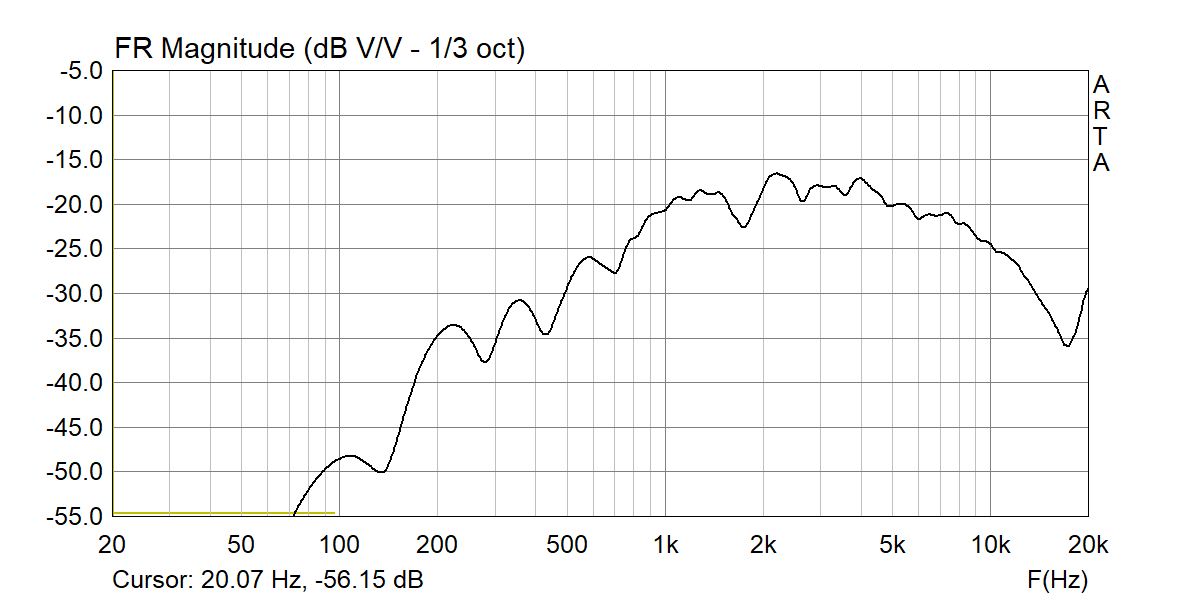

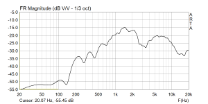

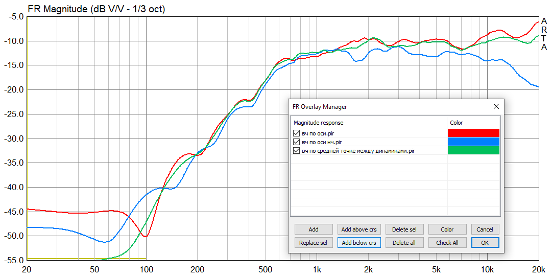

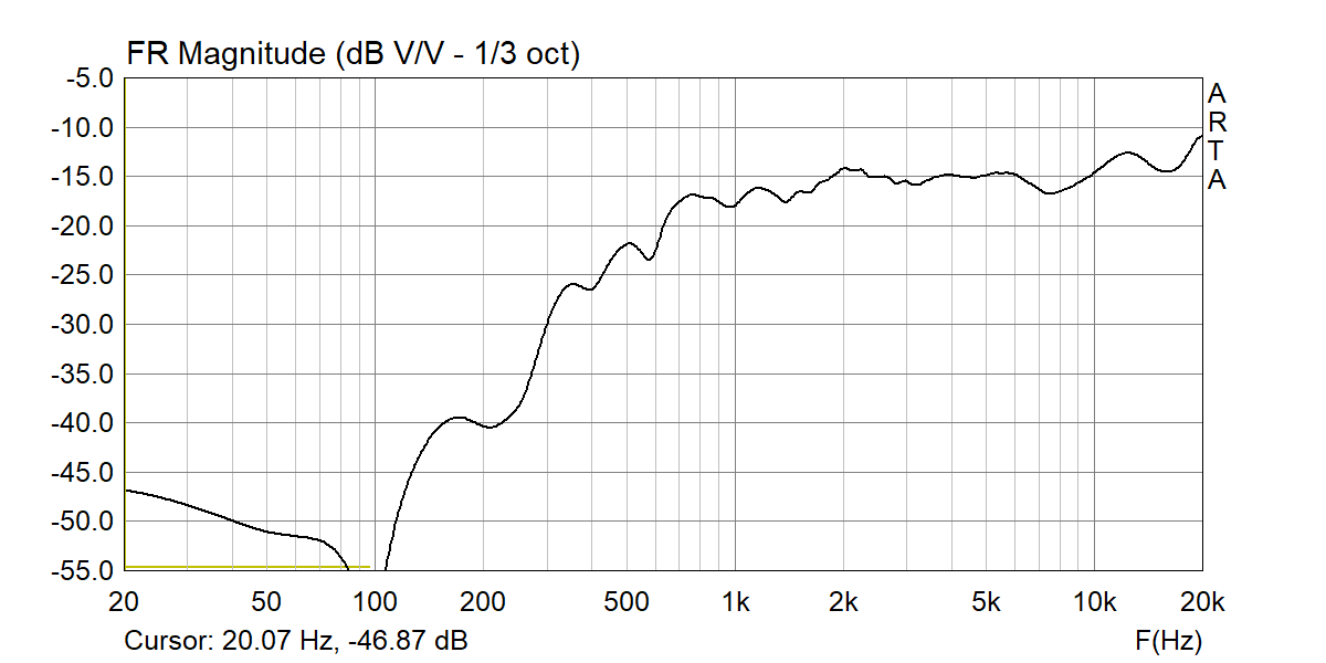

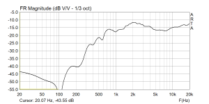

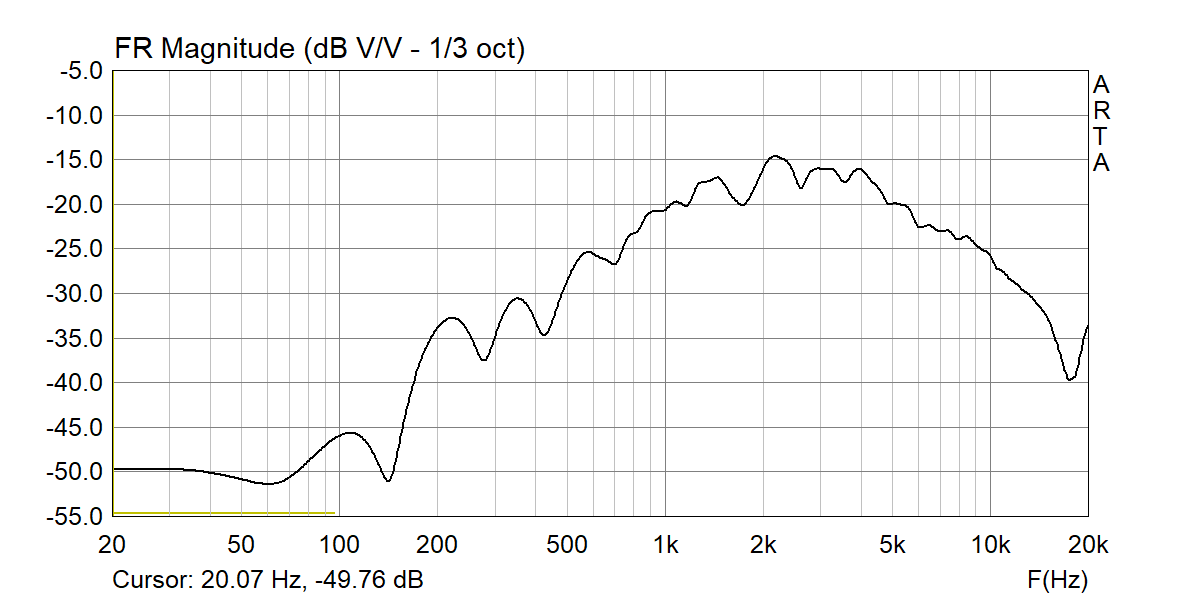

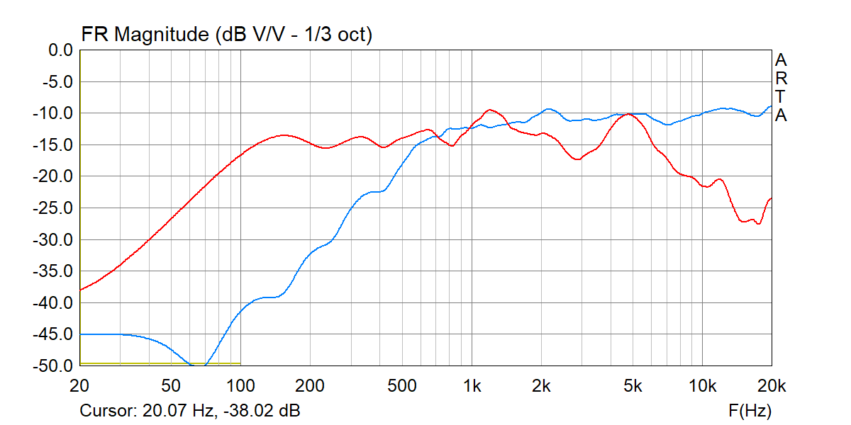

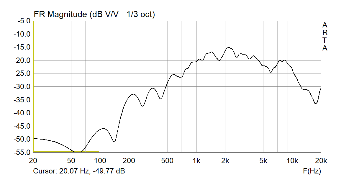

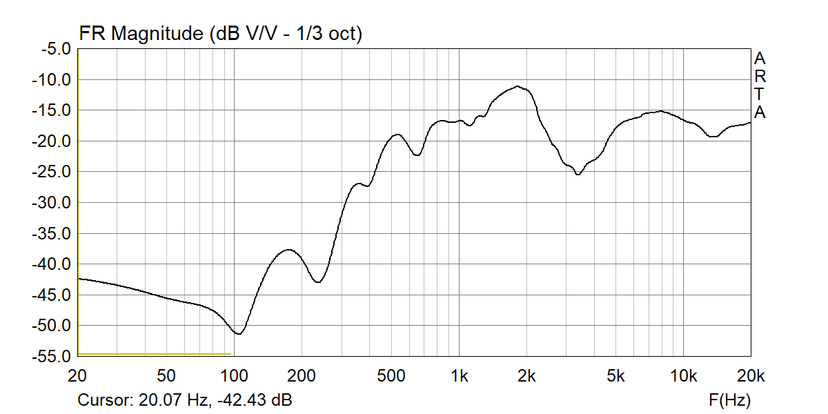

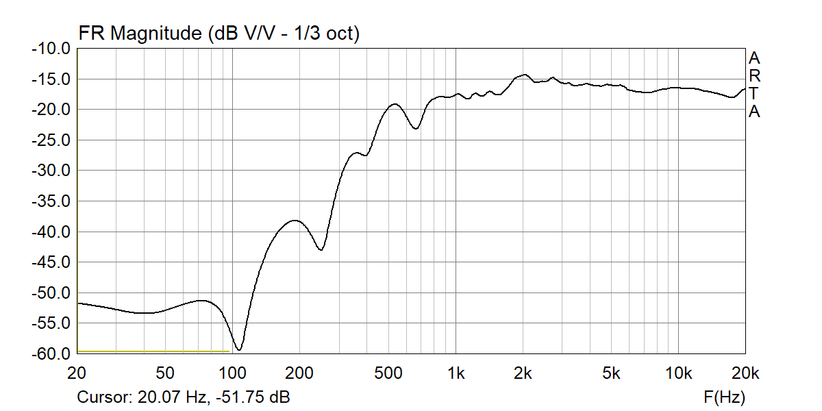

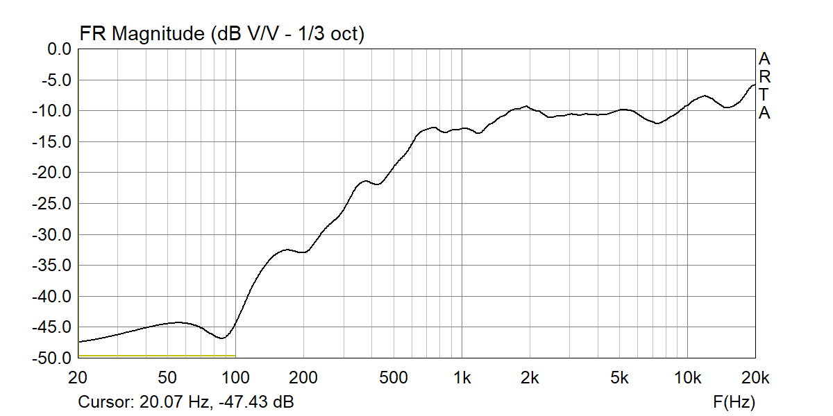

ВЧ динамик. На одном графике изображены 3 измерения, по оси ВЧ, на средней точке между динамиками и по оси НЧ:
Теперь добавлю гриль:

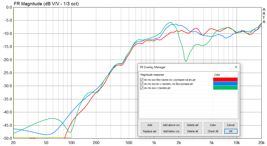

Если рупор ВЧ поставить прямо на динамик, то все не плохо, но как только с грилем - сразу яма на 2,5 кГц. Подозрение, что горло этого рупора не стыкуется с фланцем ВЧ.

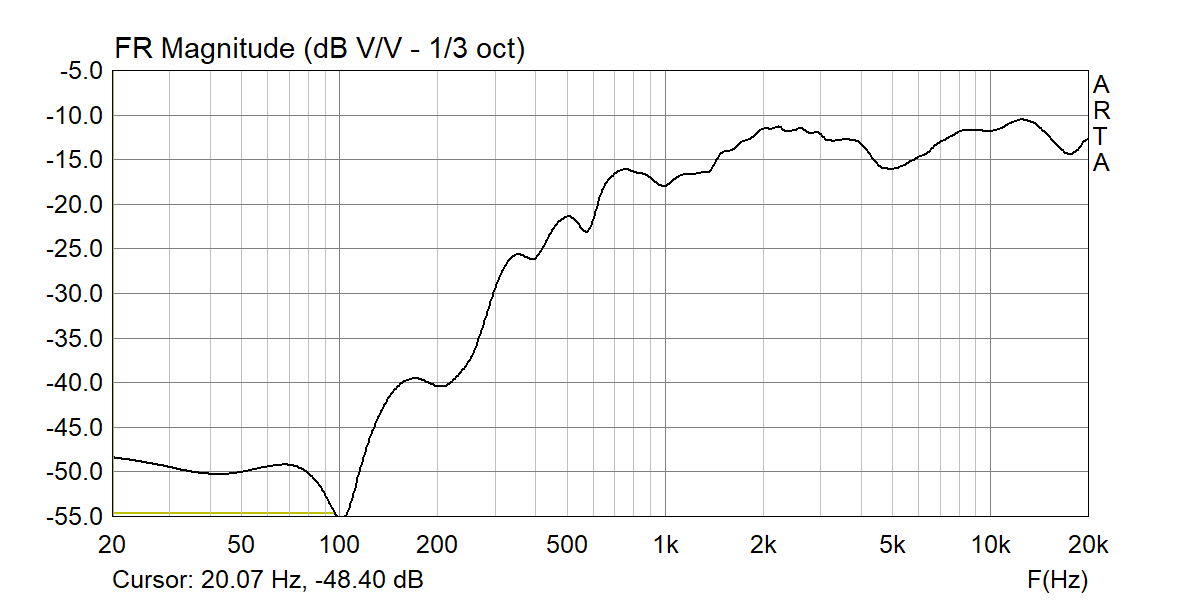

Ну и НЧ+ВЧ. НЧ по своей оси, ВЧ - между динамиками:

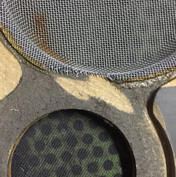

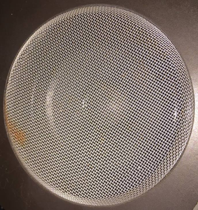

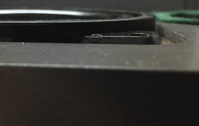

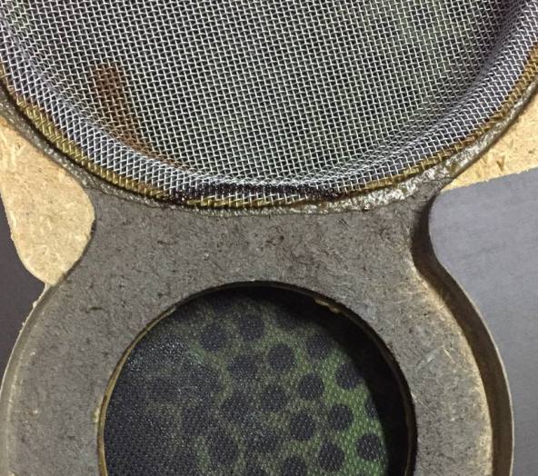

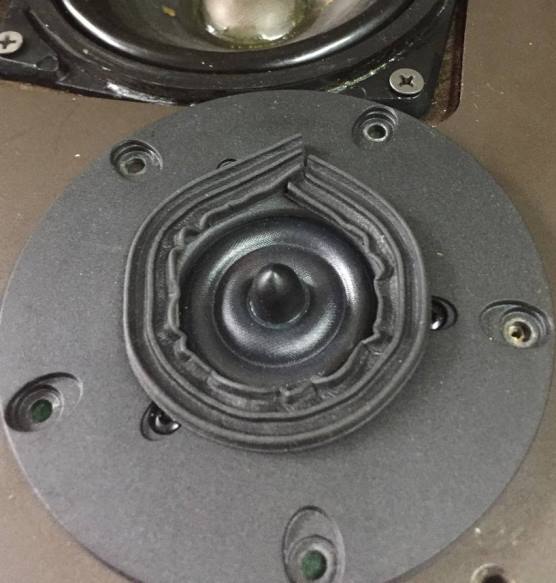

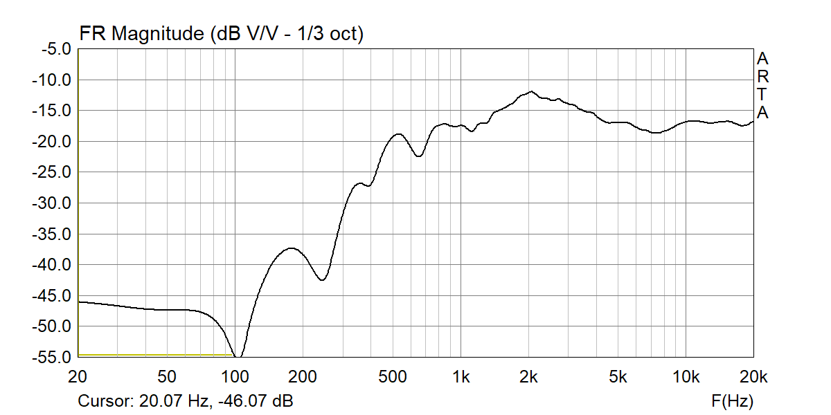

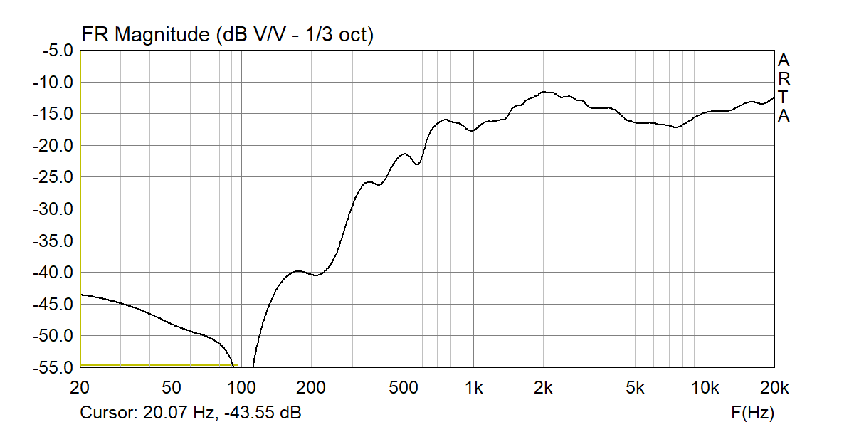

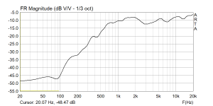

Продолжаю "лечить" ВЧ.

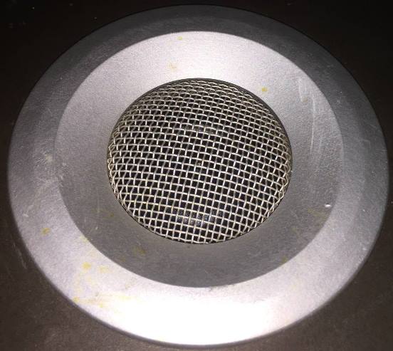

Изначально думал что гриль не плотно прилегает к лицевой панели, устранил:

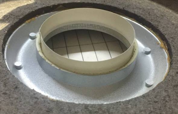

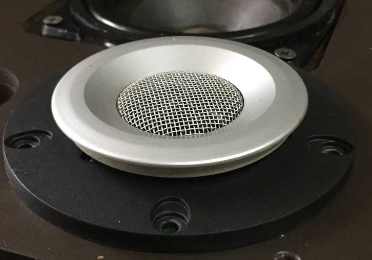

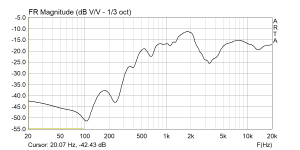

Но, не помогло. Рупор имеет выступающее горло, т.е. по идее оно должно стыковаться с фланцем ВЧ. Если рупор положить на ВЧ динамик без гриля, то АЧХ отличная (красная кривая). Но как только с лицевой панелью - все криво. Вокруг излучателя наклеил уплотнитель, особо не помогло (синяя кривая):
Буз рупора с лицевой панелью по оси НЧ:
Без гриля по оси ВЧ:
Затем снял сетку с ВЧ рупора и там зазор от горла рупора до фланца около 5 мм:
Вырезал проставку-кольцо, которое состыковало горло и фланец, но не исправило ситуацию.
Измерил с грилем и без рупора, затем в гриль положил поролон, чтобы он был вокруг излучателя, не особо помогло:

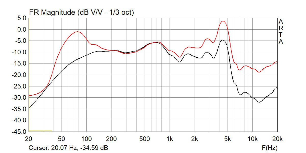

Я бы не ставил ИТУН. Во-первых, горб +9дБ обязательно достанет: ВСЁ на басах будет звучать одинаково. АС будут близко, горб сесть не успеет. Во-вторых, АЧХ от ИНУН весьма плавная и позволяет с гораздо меньшими артефактами НЧ коррекцией получить полосу до 40 Гц (при бОльшей подводимой мощности, что для мониторов как раз не важно). Только эти 40 Гц будет слышно, в отличии от варианта с ИТУН, в котором честная полоса по -6дБ от пика 80 Гц заканчивается на 52 Гц. 40 в полку против 52 после горба... Не сопоставимо. В-третьих, ИТУН требует другие фильтры. Вроде как не страшно, но неудобно. Например, ФВЧ-2 начинается катушкой, а заканчивается конденсатором = ВЧ головка не демпфируется на частоте резонанса. И само построение фильтра для ИТУН - последовательное.
Именно. Его хитровыдуманные обводы не работают нигде, кроме открытого пространства спереди. Сие проблема.
Потому что он не для исправления АЧХ АС, а для регулировки тембра, блин!
По этому на счет активной АС пока не знаю.
Я бы даже и не думал, если есть возможность уйти в актив, то значить нужно уходить в актив. Тем более пищалка которая хорошо себя ведёт только без рупора сама вам об этом говорит - актив.
Как я понимаю Вы хотите иметь выход для наушников и при этом хотите использовать усилитель который используется для динамиков. Это немного проблематично реализовать в 4 канальном усе который работает на АС в активе. Я бы разместил в одной активной АС полноценный усилитель только для наушников который имеет свой ЦАП к примеру взял бы юсб усилитель для наушников и интегрировал его в ту АС которая удобна, использовав блок питания этой активной АС ели усилителю для наушников нужно будет дополнительное питание. Ну а выбор между АС и наушниками легко производить в операционной системе т.к. у вас будет два раздельных приёмника звука юсб и звуковая то, переключатся между ними в ОС очень легко и быстро. Если применить юсб усилитель для наушников которому не нужно внешнее питание то можно даже на АС не подавать напряжение когда вы слушаете наушники.
Актив вам позволит получать любые АФЧХ в пределах возможностей самих динамиков. Вы за пять секунд можете расширить диапазон частот в низ если вам того хочется и НЧ динамик позволяет и т.д. и т.п.
Актив с пол пинка позволяет компенсировать расположение пищалки т.е. вводить задержку между НЧ и ВЧ полосой.
Актив позволяет вносить коррекцию в АФЧХ в зоне прослушивания в каждую АС, что позволяет ощутимо поднять качество прорисовки КИЗов.
В общем, для ближнего поля актив + EQ APO очень успешное решение. _da
Это пока мысли. Возможно и инун будет.

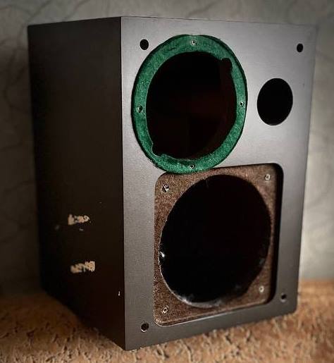

Назначение АС - установка на столе для ПК, по бокам монитора. корпус от RFT внутренний объем почти 5 л. Это корпус с ФИ, но никто не помешает сделать из него закрытый ящик.
У меня нет параметров этого басовика, но на 90% в 5 литрах задача не имеет решения с точки зрения низких частот.
Баса не будет. Попытки получить его пинками В 5 ЛИТРАХ имеют ряд недостатков. Динамик можно изнасиловать и активными фильтрами и коррекцией. Но стоит ли оно того?

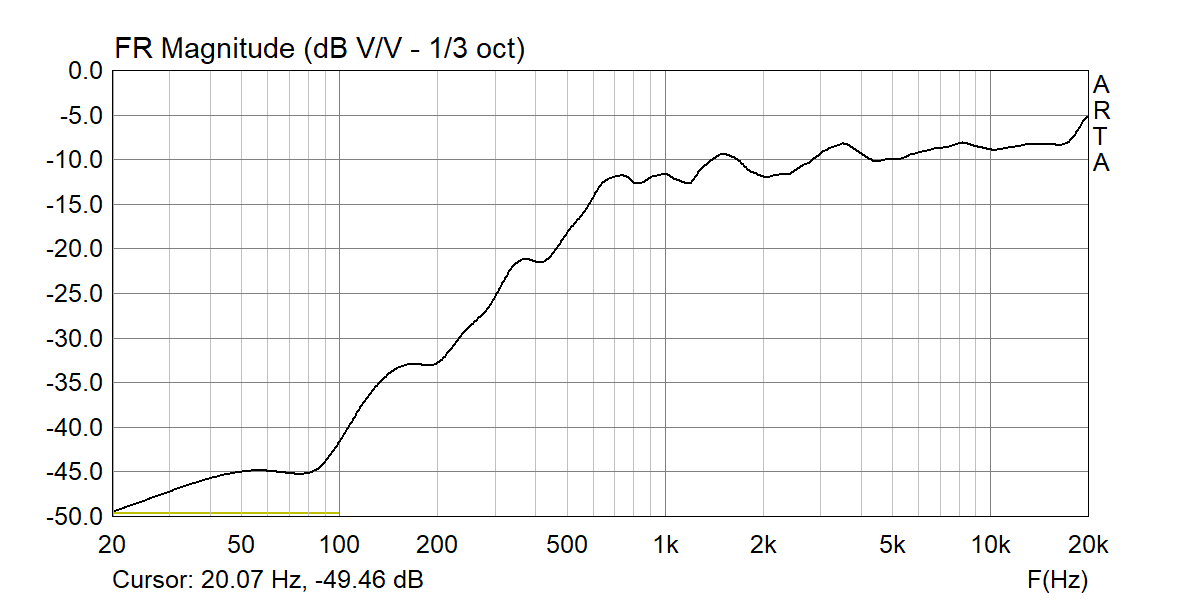

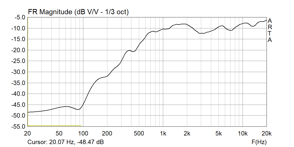

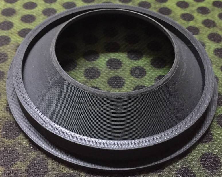

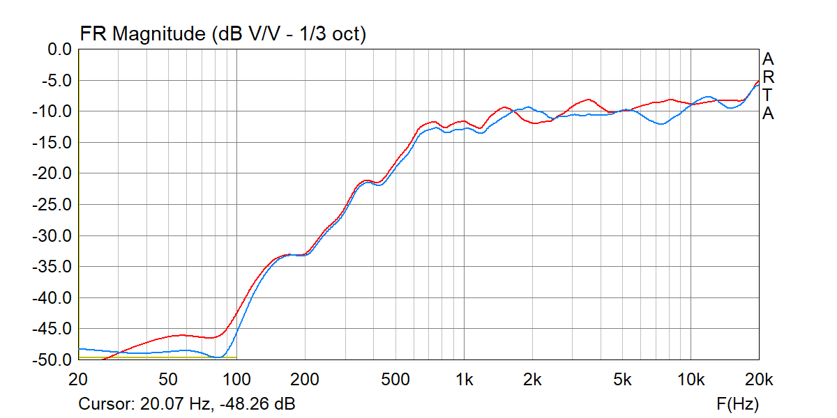

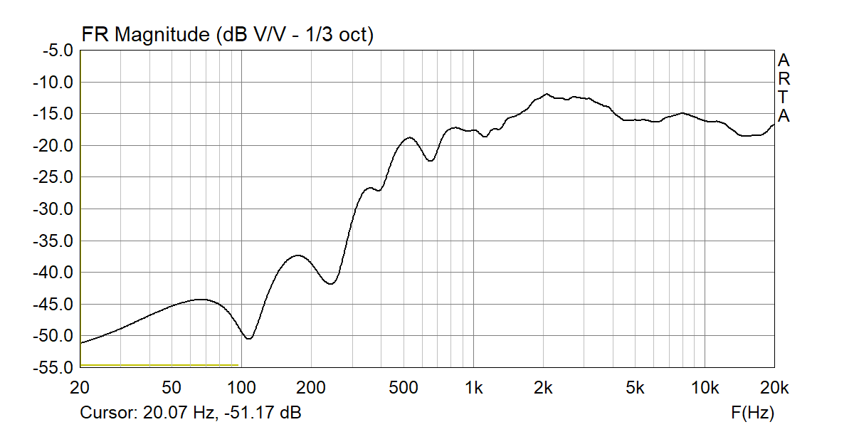

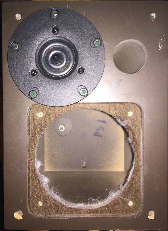

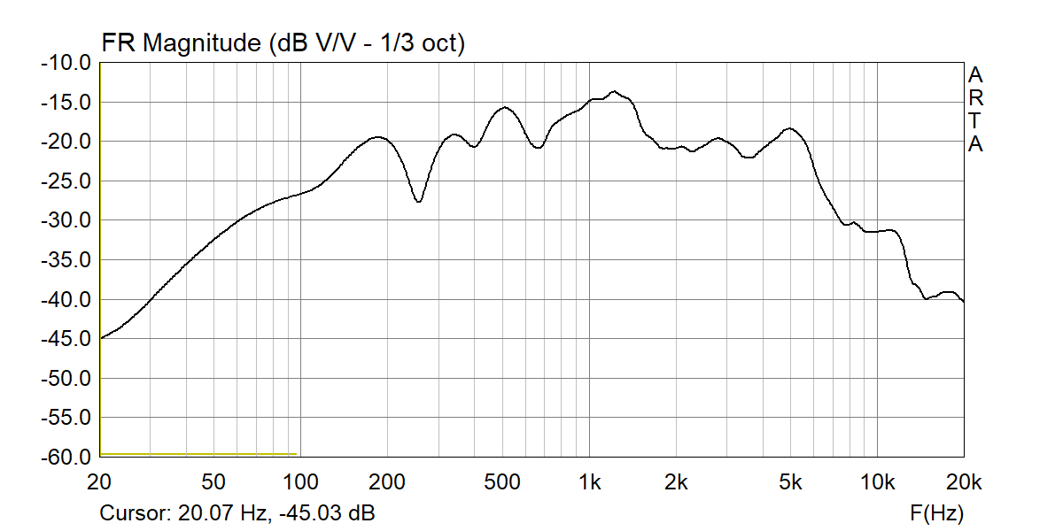

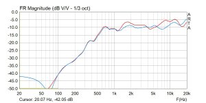

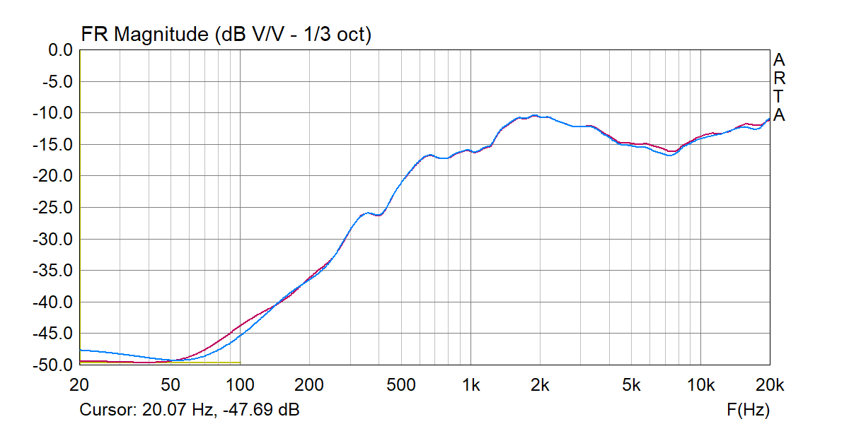

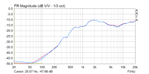

Удалось побороть кривую АЧХ на ВЧ. Как и думал, это неполная стыковка края фланца с горлом рупора.
Закрепим АС и микрофон в одном положении. Ручку громкости не трогаю. 30 см, 10 мс, по оси ВЧ.
Смотрим без гриля:
Ставлю гриль и добавлю проставку из тонкой бумаги, которая будет плотно прилегать к горлу и к фланцу. С обратной стороны проставка выступает на 5 мм:

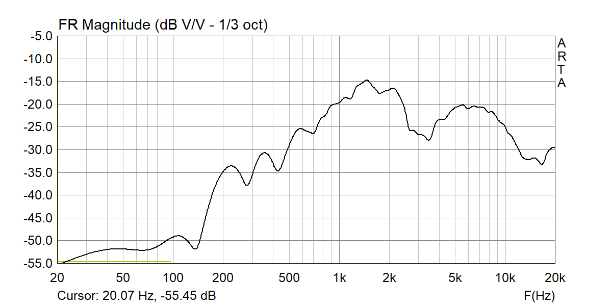

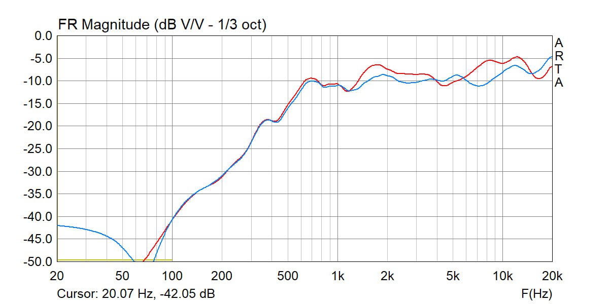

АЧХ с такой проставкой:
Сравнение (красная - с рупором, синяя - без гриля):

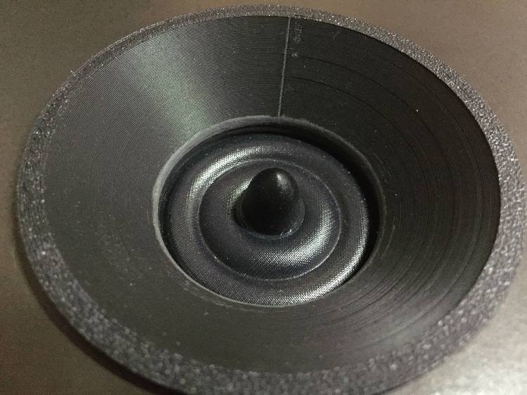

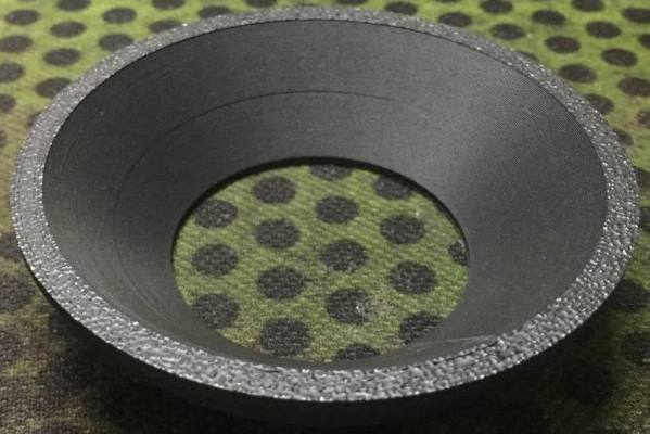

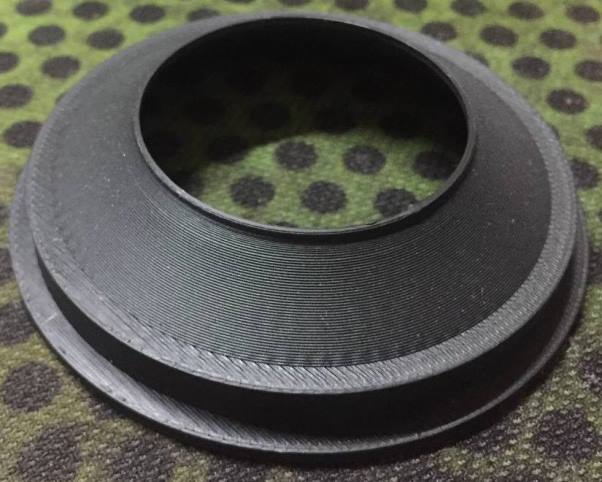

Еще есть желание сделать новый рупор, от края фланца и до верхнего края гриля. Возможно так будет еще лучше, ведь такой колодец не дает идеальной АЧХ.
Новая накладка-рупор на ВЧ динамик.
Изготовили мне накладку по чертежу, скос под 45 градусов. но немного изменили печать и она вышла другой. Не так идеально прилегала горлом к фланцу ВЧ. Поставил, вот что получаю синяя - без гриля, красная - рупор:
photo_2025-01-22_19-12-13.jpg photo_2025-01-22_19-12-13 (2).jpgphoto_2025-01-22_19-12-32.jpg
Затем сделали все четко по чертежу, и она идеально застыковалась с фланцем ВЧ, но чуда не произошло. Попробовал немного скруглить края наждачной бумагой, но не помогло совсем. Измерения ниже в одинаковых условиях, 30 см, 10 мс, по оси.
АЧХ чуть подровнялась, но все же не сравнить с кривой без гриля:
Положил гриль на ВЧ динамик, но отверстием НЧ:
Буду делать новые грили с натянутой тканью толщиной 10 мм, родные 15 мм. Конечно перед этим смоделирую их на лицевой панели и измерю. Хорошо бы углубить отверстие под ВЧ, но боюсь испортить АЧХ. Я уже осаживал даный ВЧ заподлицо лицевой панели, как и нужно, но по измерениям ничего толкового не вышло.
ВЧ 20 градусов вне оси, вторая картинка - по оси, 50 см, 10 мс
без гриля:
пустой гриль:
родной рупор:
новый рупор конусный:
НЧ, 50 см, 10 мс
-20 градусов вне оси с грилем:
и без гриля:
НЧ
По оси НЧ с грилем (красная) и без гриля (синяя):
НЧ под углом 70 градусов, с грилем (красная) и без гриля (черная):
ВЧ под углом -70 градусов вне оси
без гриля:
с пустым грилем:
с грилем и новым конусным рупором:
с грилем и родным рупором без проставок:
Могу снять, если Вам интерестно. Для сабя не вижу смысла. Без ничего лучше всех, что там еще улучшать)
Вы напечатали новый рупор. Возможно было достаточно сделать колечко из бумажки и на том ограничиться.
Для тех у кого нет принтера это интересно.
