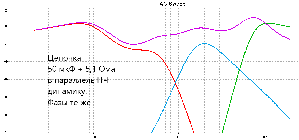

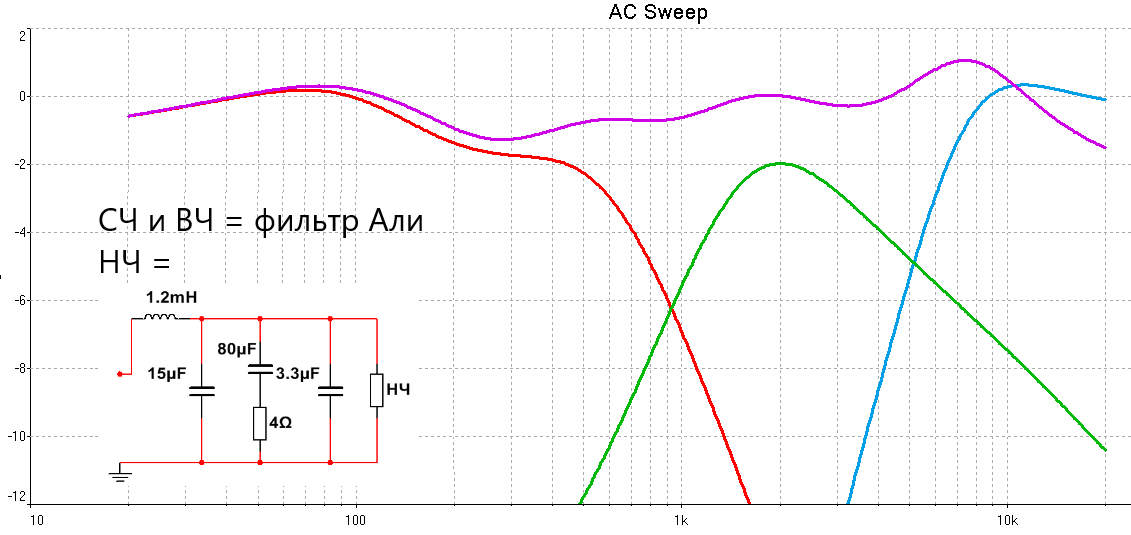

Мулькосимка стокового фильтра
И вариант с Цобелем (почти)
Здесь съэкономили 100%.
Намного красивше получается, когда НЧ 8 Ом. Тогда с Цобелем 20 мкФ+8 Ом тупо линейка во всём диапазоне, по напряжению конечно, не по звуковому давлению)

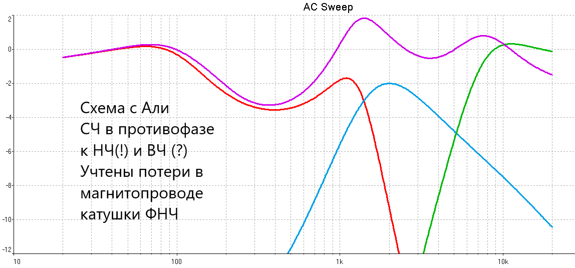

Наоборот, с 50гдн-3 есть смысл уменьшить катушку ФНЧ до 1,3 мГн. В случае 2,1 мГн проваливается 300 Гц, поднять их можно увеличением конденсатора в цепи Цобеля, но раздел едет вниз, и вытягивать придется уже СЧ динамиком, меняется весь фильтр.

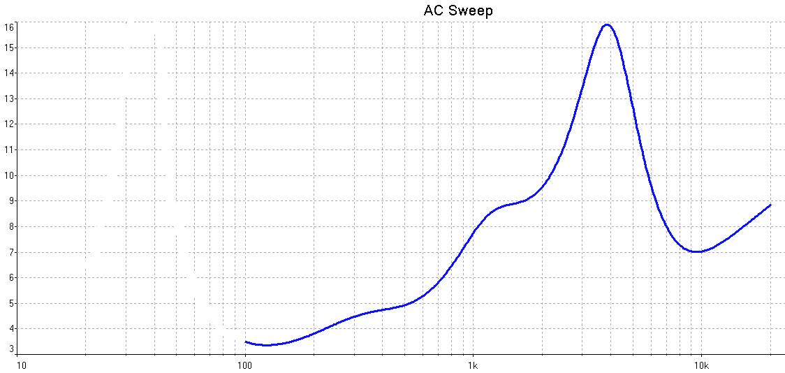

Для фильтра с Али, диффузора 50ГДН и катушки 75ГДН
Егойная импеданса
С НЧ звеном от Демьянова раздел будет ниже. А СЧ динамик потянет? Какие у него ТТХ?
Ну вот,что теперь отматывать катушку L1?
Опача. А как это: у СЧ динамика резонанс 850, а мы на 900 делим? Первым порядком??? Это непорядок! (С)
Катушку отматывать не надо. Достаточно феррит изнутри частично добыть или выдвинуть ферритовую трубку в сборе.
Но для данного СЧ динамика нужен раздел 1,5 кГц вторым крутым порядком как минимум... А 50гдн хотя и тянет до 2 кГц, но интермодуляционные и направленность выше 1 кГц уже не фонтан. Надо что-то решать. Типа: огласите всё ТЗ на новую АС.
По ходу, данные НЧ и СЧ - не пара.

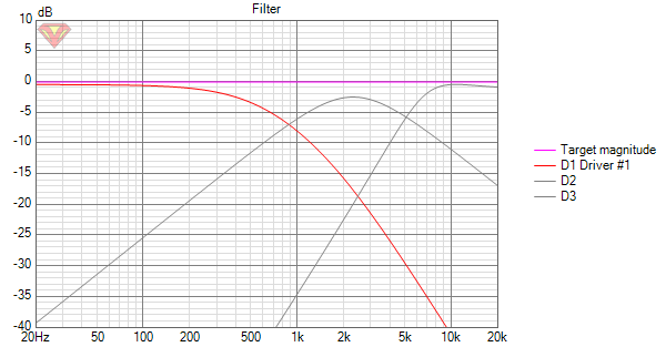

При этом трёхполосный Линквиц-Рейли на один канал с разделом 500 и 5000 Гц при -24 дб, можно взять за смешные деньги, если хорошо поискать.

Вот в так любимых Бокарёвым фильтрах Салтыкова есть такая штуковина, как резистор параллельно НЧ динамику. На первый взгляд - бред, одни потери и нагрузка усилителя.
Но если собрать, взять микрофон и правильно измерить, то оказывается, что сей резистор плавно меняет крутизну спада фильтра. ПЛАВНО и немного. Это надо для подгонки, а вы продолжаете верить в 24 дБ (чего?) и готовые фильтры.
Понимаю, неприятно читать такие строки, критику никто не любит, и я - тоже. Но справедливая критика полезнее незаслуженных похвал.

Вы упиваетесь крутостью крутизны 24 дБ/октава.
Удифилы же считают, что лучше всего 1-ый порядок (6 дБ/октава). Я не удифил, возьмём для примера, например, Бокарёва (ну не Рутковского же брать для примера). Вот он любитель фильтров по Бесселю, а они обладают самой некрутой крутизной. Через 30 лет практики с колонками, он просто так пришёл к такому мнению? (Своё "особое" мнение я высказывал неоднократно, здесь повторять на буду).
Но я нигде не видел сравнений по замерам и прослушиванию пассивных и активных фильтров. У активных есть преимущества, но есть и недостатки.
Вот ваши 24 дБ/октава - это 4-ый порядок, но конкретным динамикам может больше понравиться порядок 2,87 или 3,62 с огурчиком.
