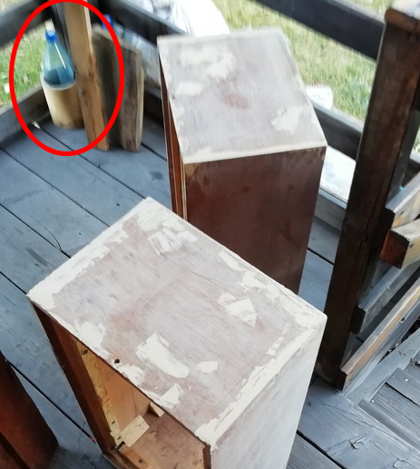

"Запчасти": такие же корпуса присланные мне Владимиром (Draconian) в наличие.
Динамиков разных как у дурака стЁклушков.
Осталось приложить хотя бы руки.

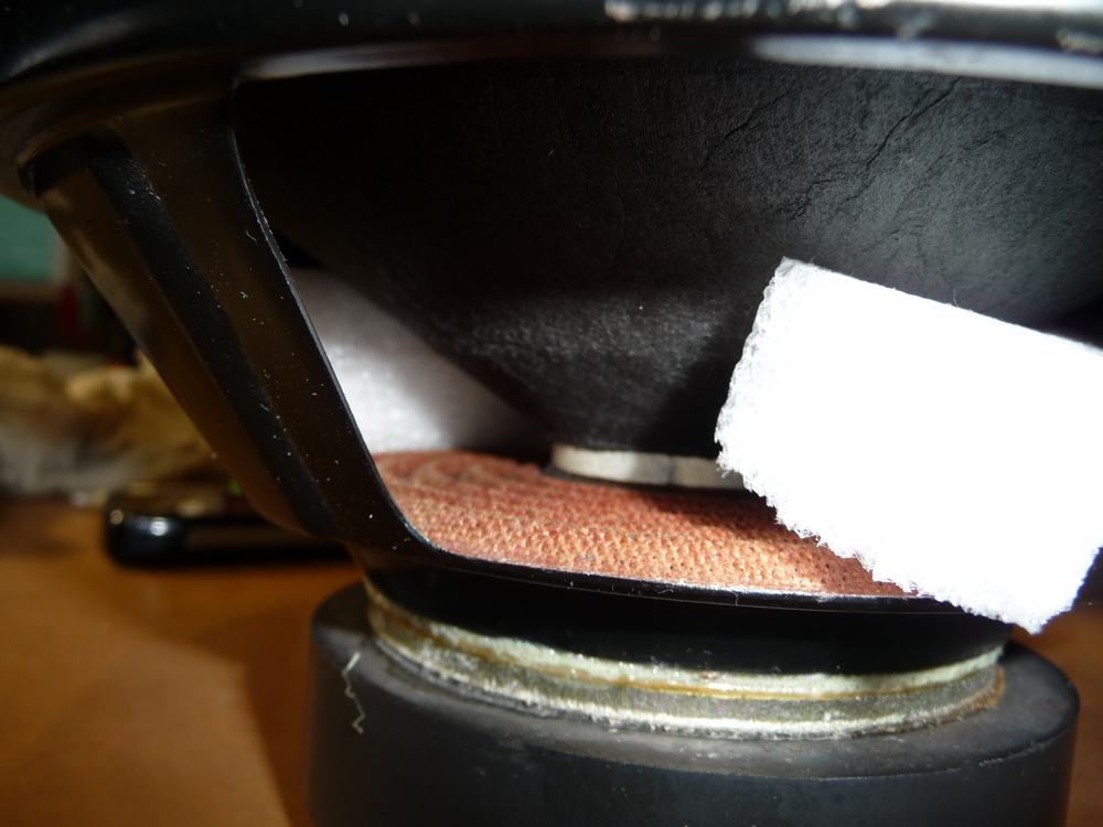

Если у колонок не переделывать морду лица, то по внутреннему объёму (как минимум 33литра) как раз подходит 8" НЧ динамик переделанный из сабового "JVC".

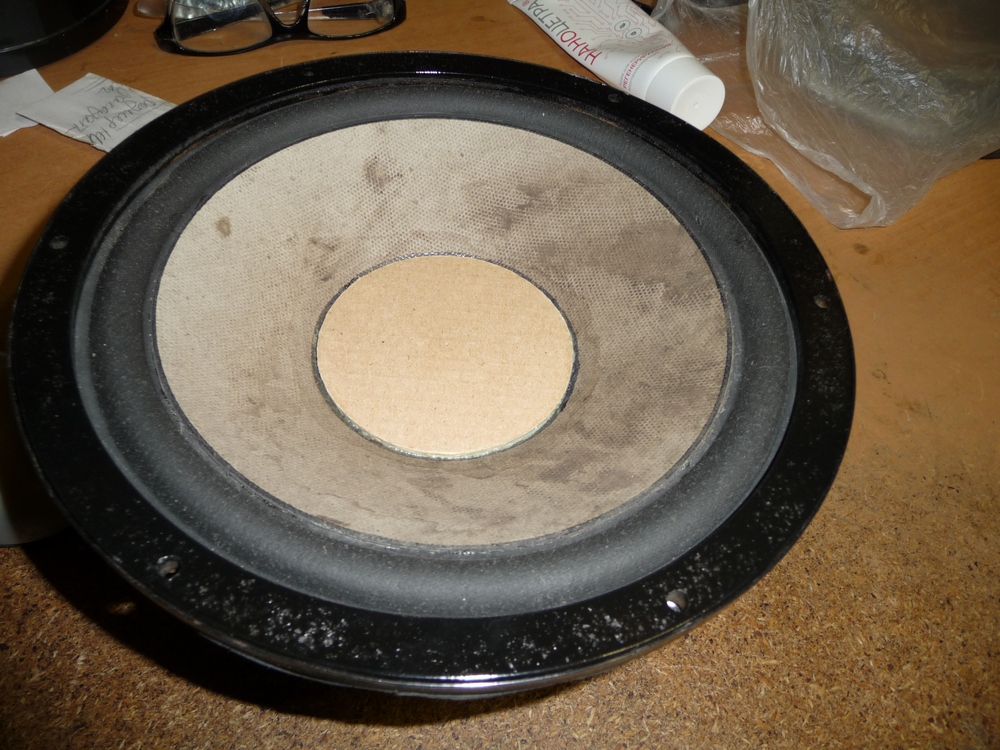

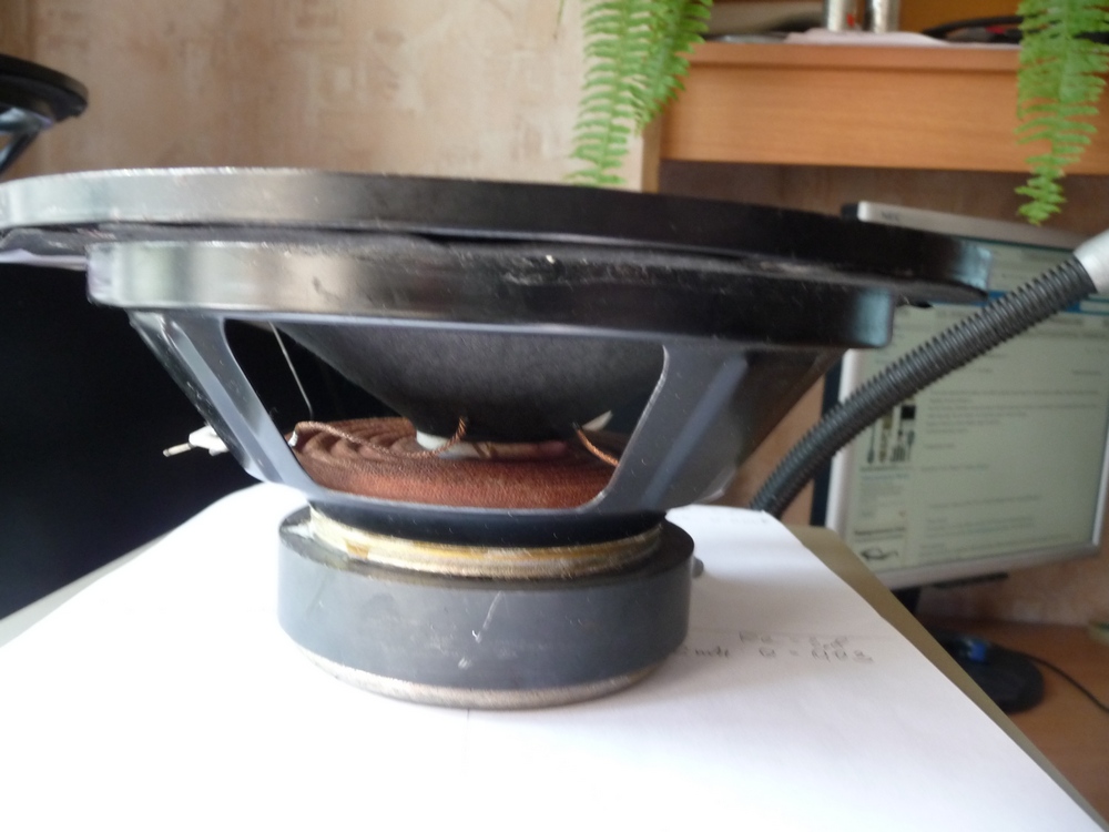

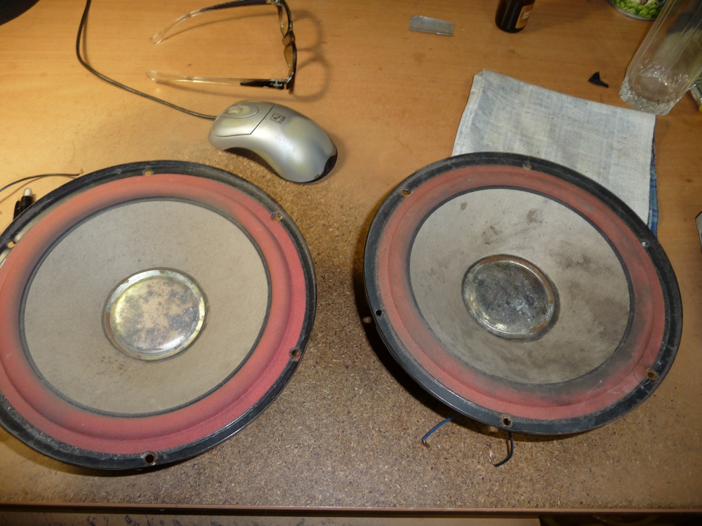

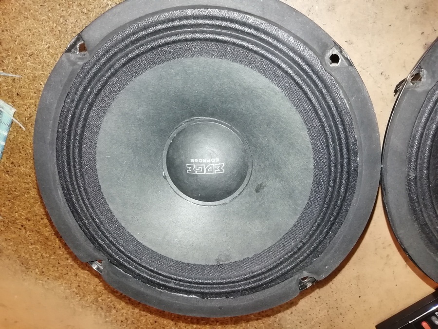

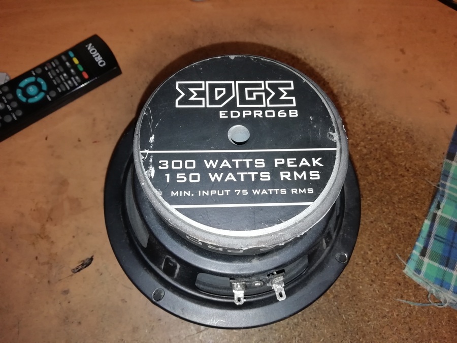

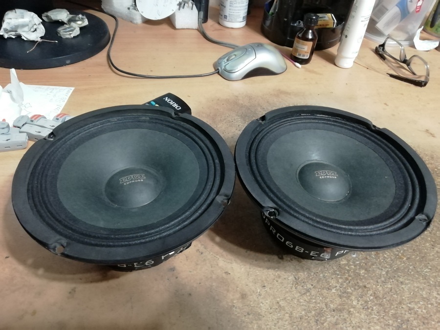

Задарил мне пару товарищ. Штампованная и достаточно прочная рама, приличная МС, сопротивление 6 ом. Всё как надо, но! Невероятно жёсткий ППУ подвес красного, опять же замызганного цвета. И металлический колпак! Вот этот шедевр:

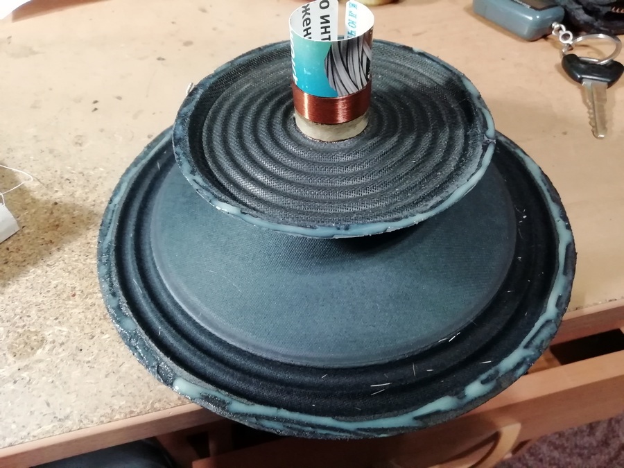

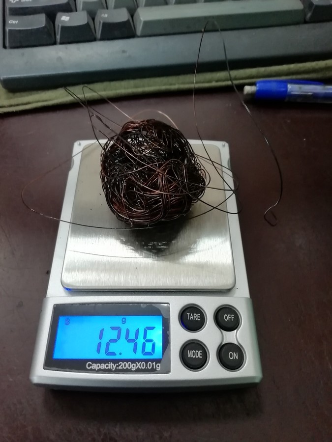

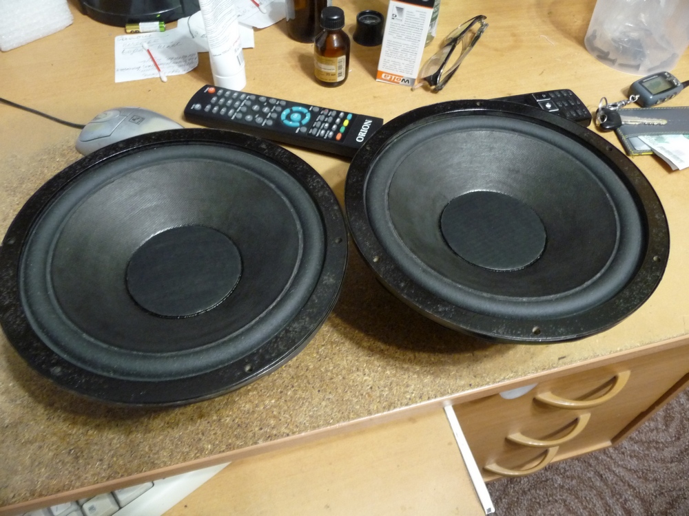

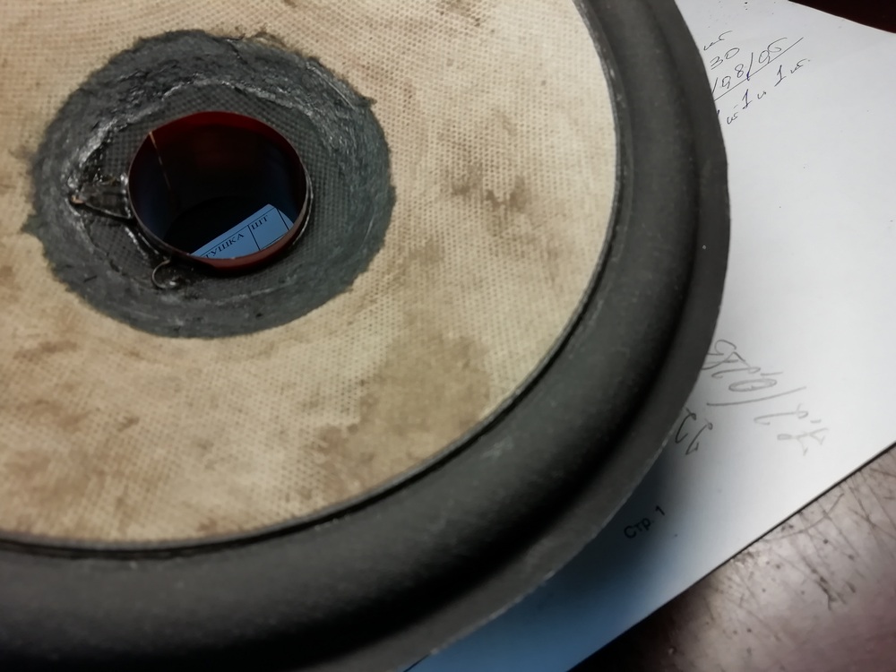

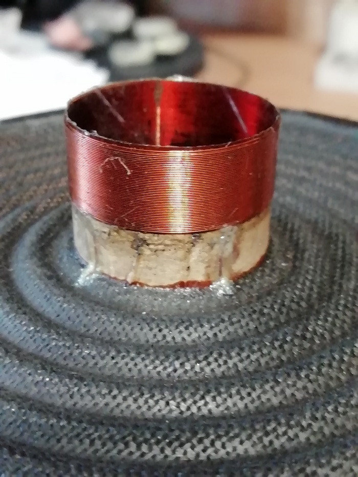

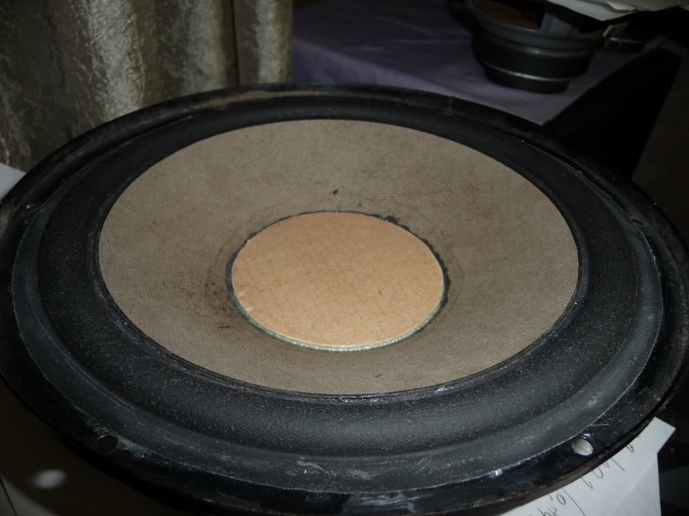

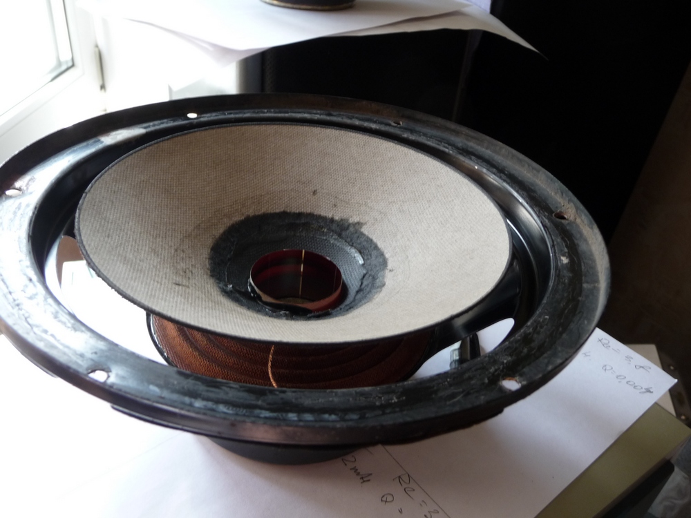

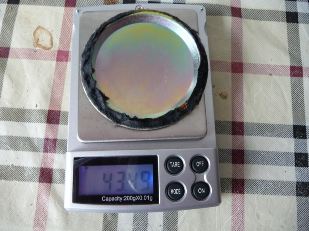

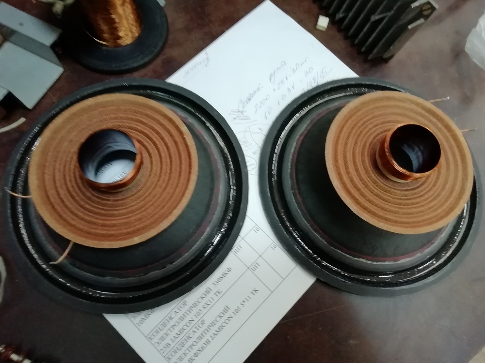

Динамики были безжалостно разобраны. Были обнаружены шестислойные катушки с высотой намотки всего в 10,0 мм на стеклотекстолитовом каркасе с диаметром в 35,5 мм. Начинаю понимать присутствие жёсткого ППУ подвеса (без поправок на время) и металлический типа колпак!

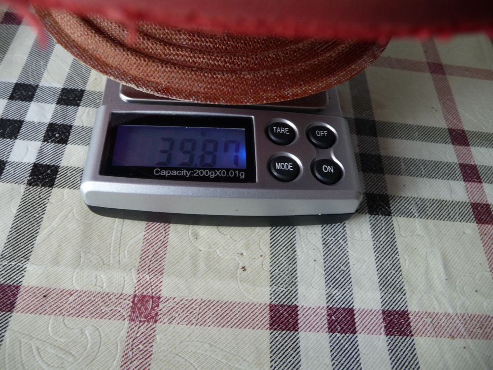

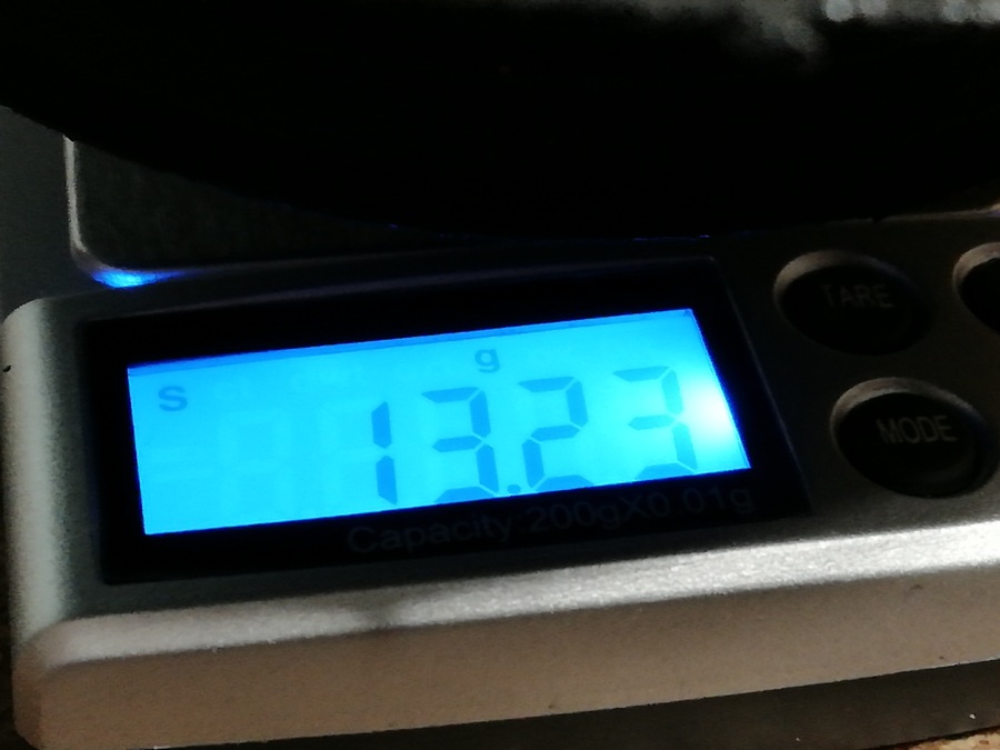

Вес подвижки с подвесом, но без колпака
Вес металлического колпака
Вес снятого провода
Так как динамики всё же эксплуатировались, то большая масса колпаков, несмотря на плотный и толстый диффузор, всё же слегка начала его деформировать в месте своего прилегания. Да ещё при отклеивании этих колпаков произошли некоторые "казусы". В общем диффузоры нужно было вытянуть. Нашлись подходящие ёмкости с круглым отверстием нужного диаметра. В них были уложены диффузоры. Места некой деформации были обильно пропитаны раствором спирта в воде и нагружены приличным весом с опорой на выступающий край каркаса катушки. В качестве груза выступили стальные оправки для перемотки динамиков

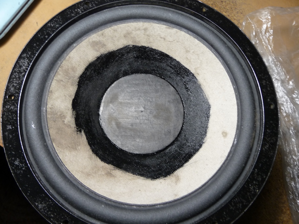

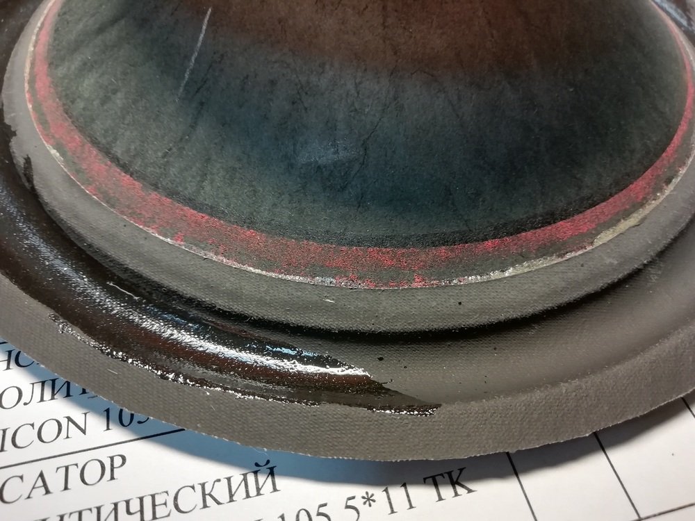

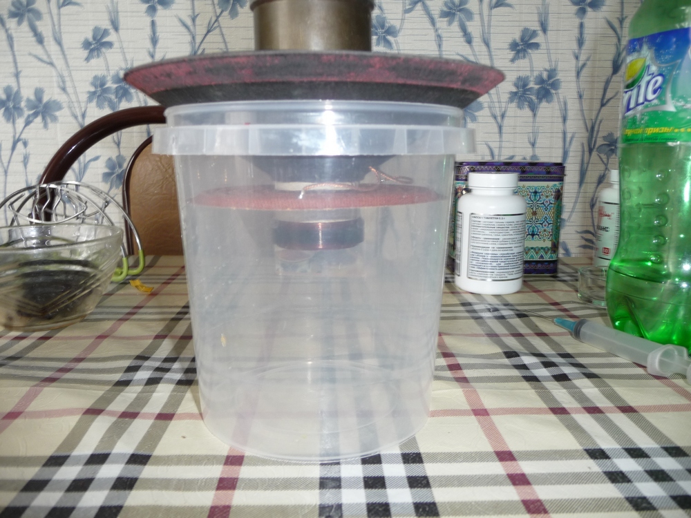

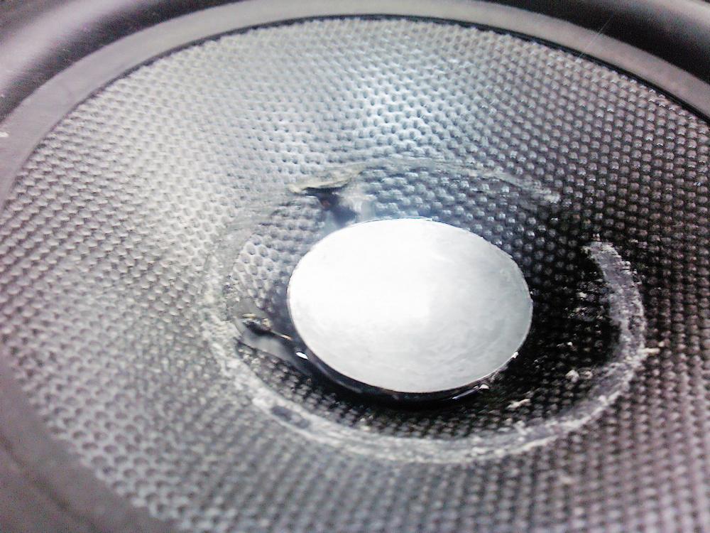

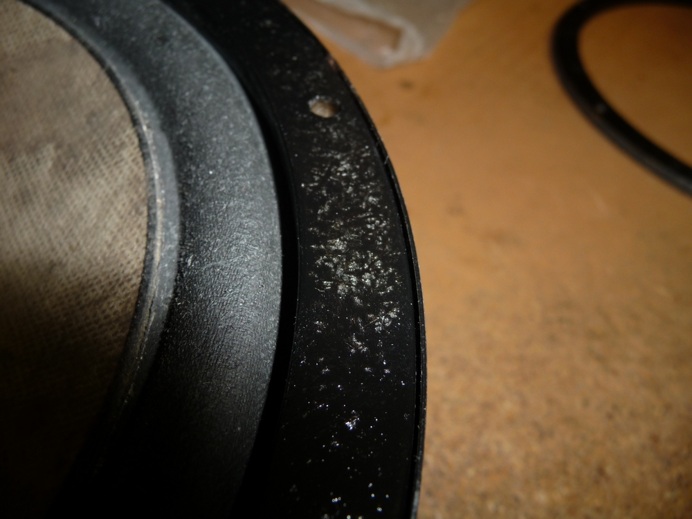

После правки деформаций и полного высыхания водно-спиртовой пропитки, эти места были промазаны раствором ПВА в воде. Довольно жидким. И так же, диффузоры под тем же грузом были высушены.

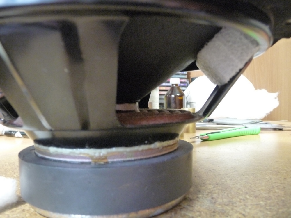

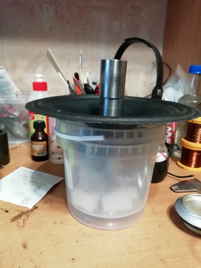

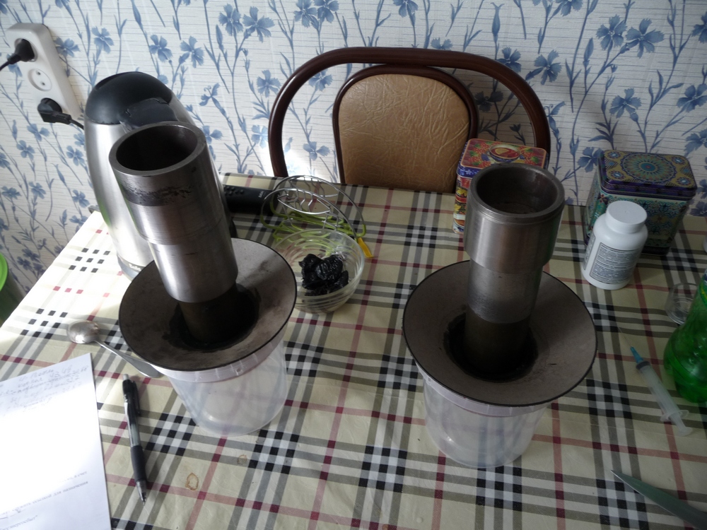

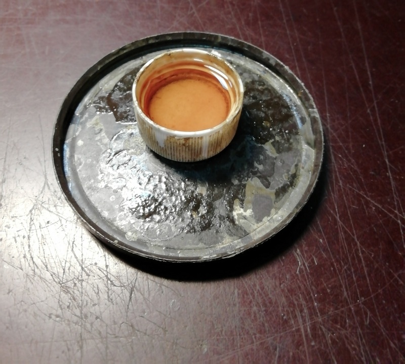

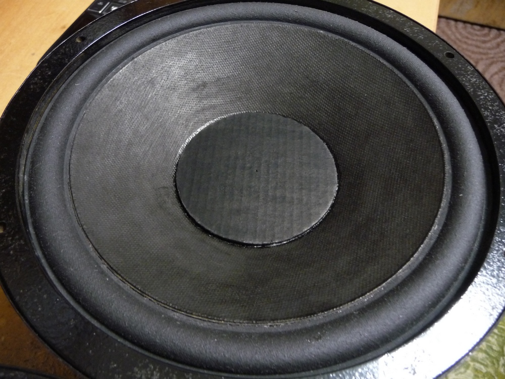

Первоначально, на эти динамики, хотел установить ППУ подвесы. Однако такой размерности не нашлось. Более-менее по внутреннему, как собственно и по внешнему диаметрам, подошли тканевые подвесы из Казани. Они предназначались для НЧ динамиков "Эстонии 35АС-021" и им подобных "Союзов". Покупал их по просьбе одного товарища, но он слился и две пары так и лежали по сю пору.
Подвесы были приклеены на "Момент-резиновый".

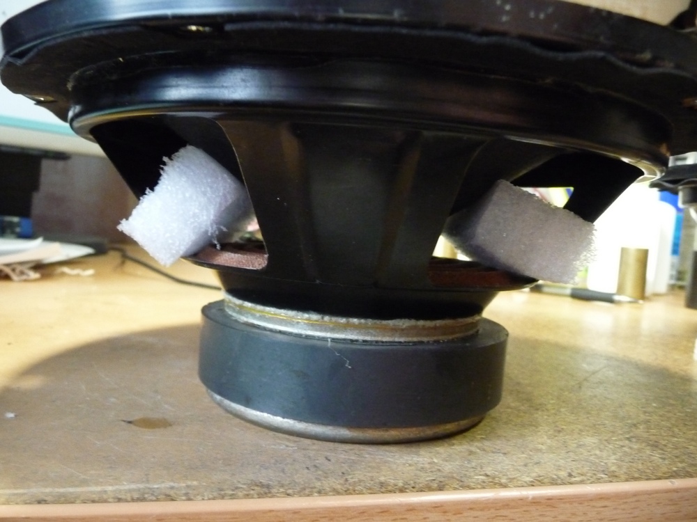

После приклеивания, когда внутренняя часть подвеса была зафиксирована на диффузоре, выяснилось, что подвесы весьма жестковаты и неохотно откликаются на воздействие. Было решено их пропитать раствором ацетон/основа ЭДП в соотношении 4/1. Рекомендовано было (в сети) 3/1, но к несколько другим подвесам из ткани. Можно было бы конечно соорудить раствор в такой же пропорции с "Димекидом", но случай не очень тяжёлый, потому ацетон.

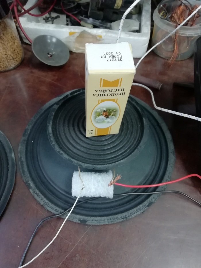

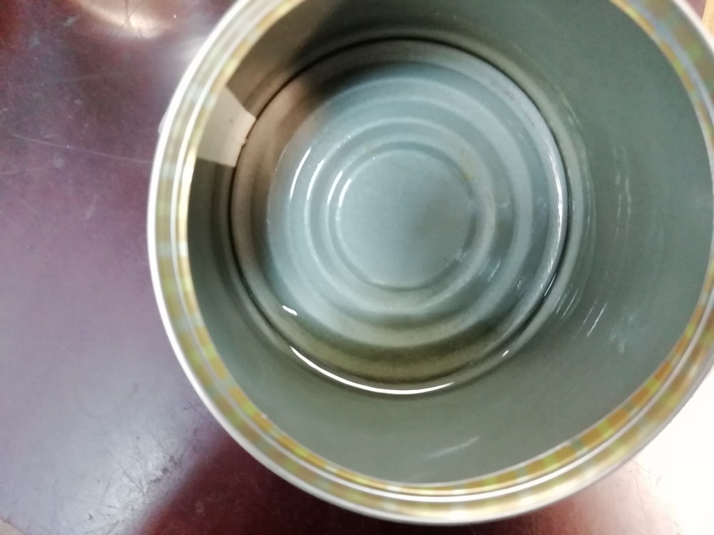

Первое время, пока ацетон не испарится полностью, раствор текуч. Диффузоры нужно периодически переворачивать тудым-сюдым. По мере испарения ацетона и одновременного внедрения основы ЭДП в пропитку ткани подвеса, манипуляции с диффузорами можно прекратить. Это происходит примерно тогда, когда нанесённая пропитка начинает утрачивать свой жирный блеск.

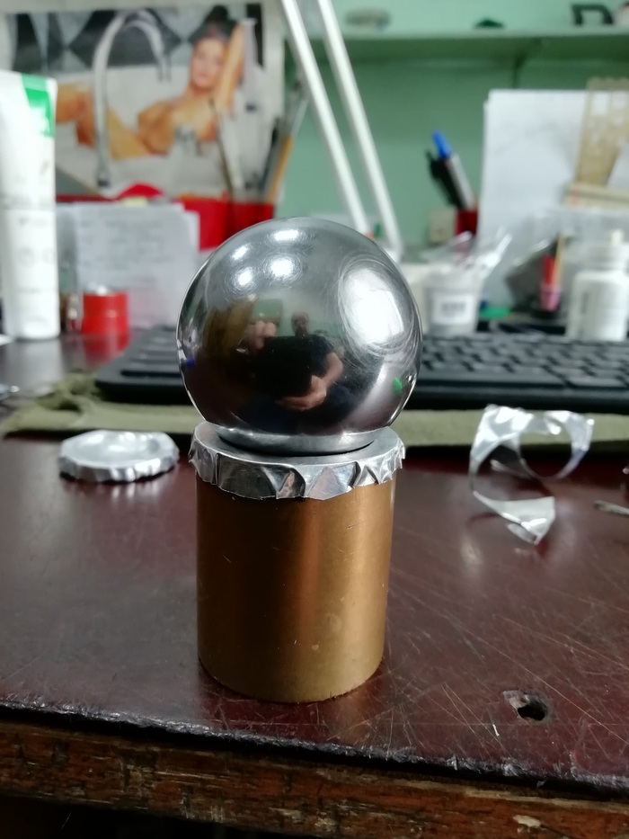

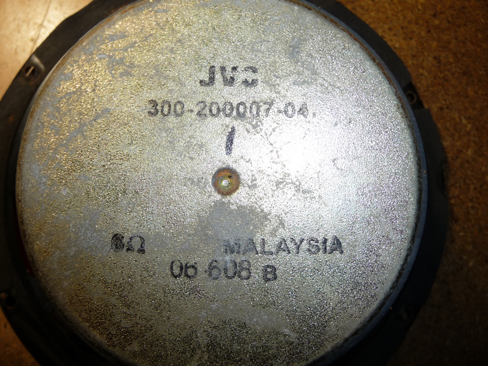

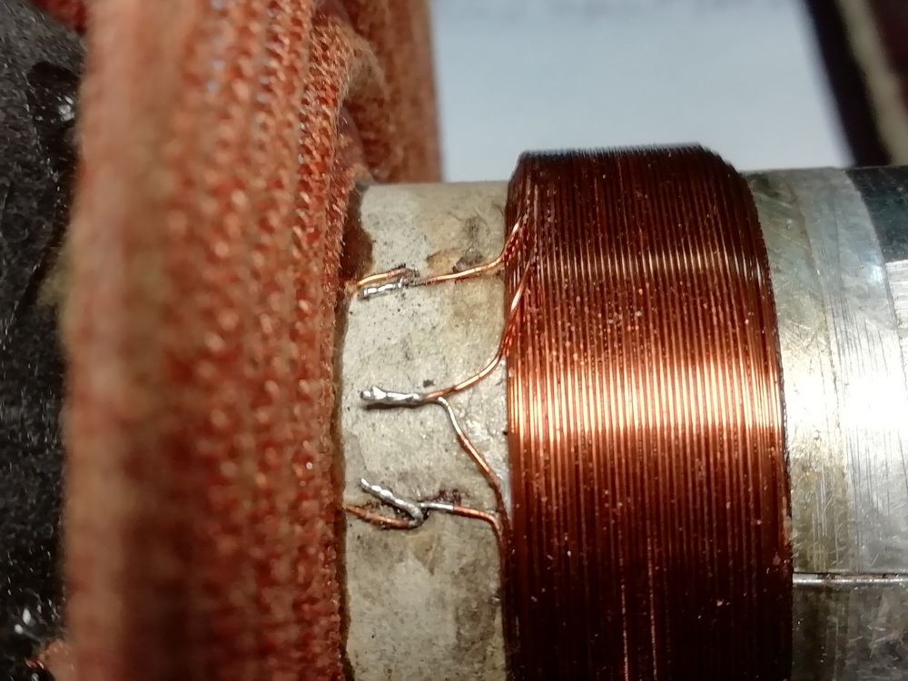

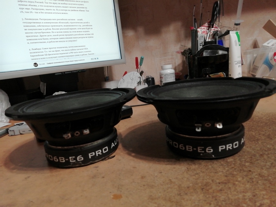

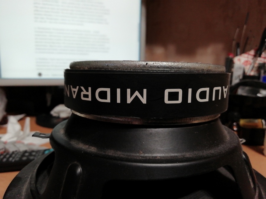

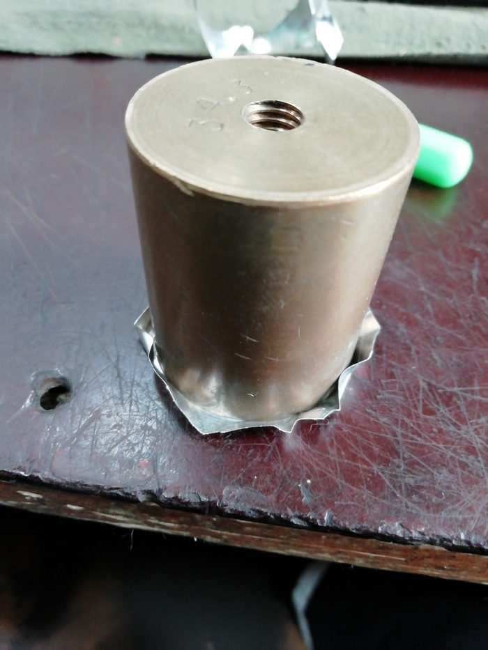

При ремонте 12" НЧ динамика от "Pioneer", встретил очень интересную намотку катушки! На одном каркасе две двухслойные катушки, намотанные сразу тремя проводами. Причём одна из них напоминает катушку Теслы. Только не плоскую, а цилиндрическую. По крайней мере мне так показалось.
Именно такую катушку я и хотел реализовать на этом, 8" НЧ от "JVC" . Хочу попробовать получить начало естественного спада с 1000...1500 Герц. Чтобы вообще без фильтра.
Ещё до разборки динамиков, измерителем иммитанса динамики прогнал в стоковом состоянии, но вот печаль (для меня), не могу найти этот листок на котором всё было записано.
А разобранные они под номерами: "0" и "1" имеют:
До перемотки на частоте 1000/100 герц на воздухе:
№0 R=3.99 Ohm, L=1.095 mH. / R=3,99 Ohm, L=1.09 mH. Вес в сборе ( подвес, поводки, старая катушка)=39,14 грамма. Без стального колпака.
№1 R=3.96 Ohm, L=1.080 mH. / R=3.96 Ohm, L=1.08 mH. Вес в сборе (подвес, поводки, старая катушка)=38.54 грамма. Без стального колпака.

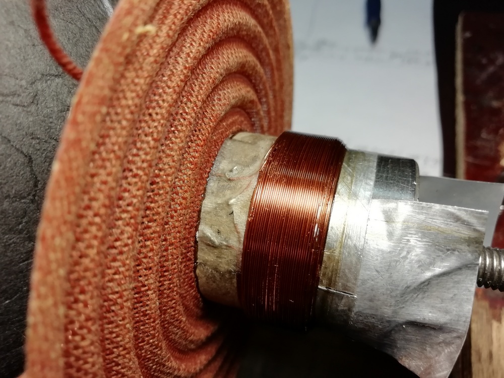

Провод медь: 0,31/0,355/0,23 ом.м.

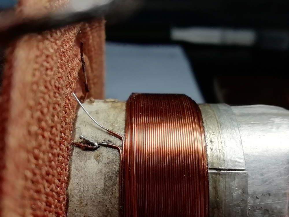

Шесть слоёв провода на стеклотекстолитовом каркасе с наружным диаметром в 35,5 мм. Во внутреннем слое 26 витков. Высота намотки 10,0 мм.

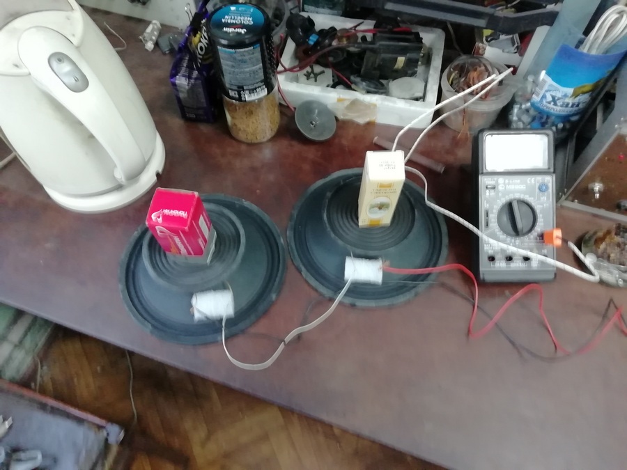

Для того, чтобы иметь хоть какое-то представление о катушках на железе, прогнал каждую из них на стальной оправке.
Что получилось? На 1000/100 Герцах
№0 R=6.8 Ohm, L=2.22 mH. / R=4.12 Ohm, L=2.72 mH.
№1 R=6.7 Ohm, L=2.16 mH. / R=4.08 Ohm, L=2.64 mH.

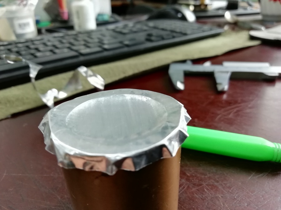

Так как ЦШ довольно жёсткая, а новые подвесы раза в три мягче родных, а после пропитки и того хлеще, а толщина магнита значительна. Аж целых 20,0 мм, то я решил максимально заполнить каркас обмоткой, симметрично увеличив высоту намотки в обе стороны. По низу каркаса был запас почти в два миллиметра. Колотиться катушкой о низ МС динамик не должен, но "дунуть" обязан.

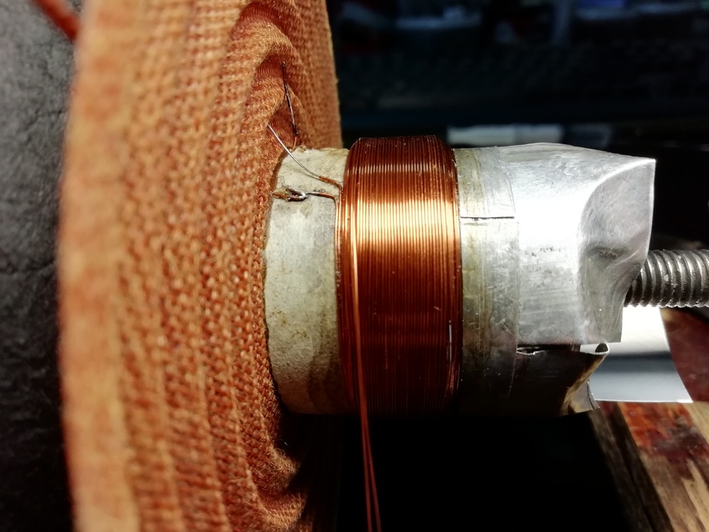

Использовал медный провод: 0,275/0,32/0,283 ом.м. Так показали микрометр и омметр.

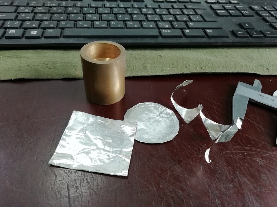

Намотка производилась в два провода сразу. В шесть слоёв как и прежняя катушка. В финале, конец одной обмотки (левый провод, начало на поводк (+)) соединялся с началом другой обмотки (правый провод) и уже её конец уходил на поводок (-). Таким образом получилась как бы катушка в катушке. Высота намотки 13,0 мм. По расчётам должно было получиться 90 витков, но каким-то образом улеглось 104 витка! Видимо я где-то намудил с калькулятором, но не суть. Вошло и вошло!
IMG_20191030_090955.jpg IMG_20191030_093916.jpg IMG_20191030_093949.jpg IMG_20191030_094917.jpg IMG_20191030_101022.jpg IMG_20191031_094933.jpg
Что же мы имеем после перемотки? А имеем мы на тех же частотах 1000/100 Герц.
На воздухе
№0 R=7.1 Ohm, L=1.95 mH. / R=7.17 Ohm, L=1.95 mH.
№1 R=7.2 Ohm, L=1.98 mH. / R=7.24 Ohm, L=1.98 mH.
С брошенной во внутрь стальной оправкой на тех же частотах
№0 R=13.0 Ohm, L=4.14 mH. / R=7.59 Ohm, L=5.13 mH. Re=6.8 Ohm. Вес=40,59 грамма.
№1 R=13.0 Ohm, L=4.19 mH. / R=7.52 Ohm, L=5.22 mH. Re=6.9 Ohm. Вес=40,24 грамма.

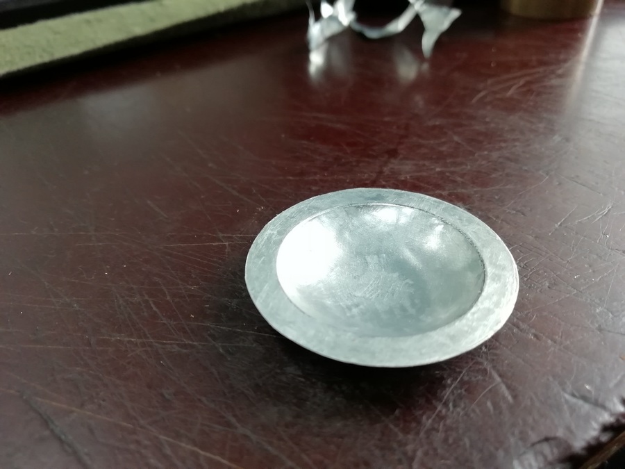

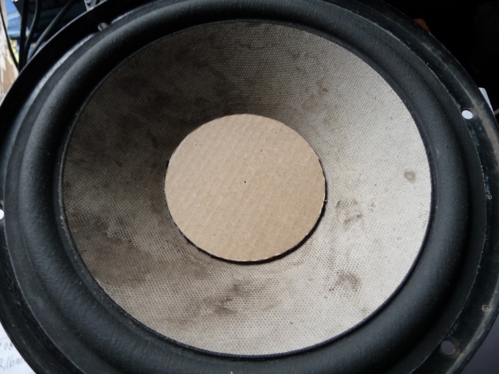

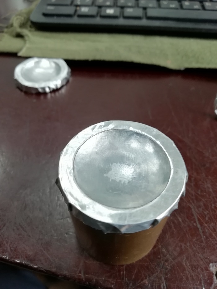

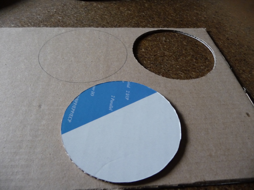

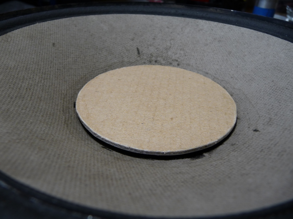

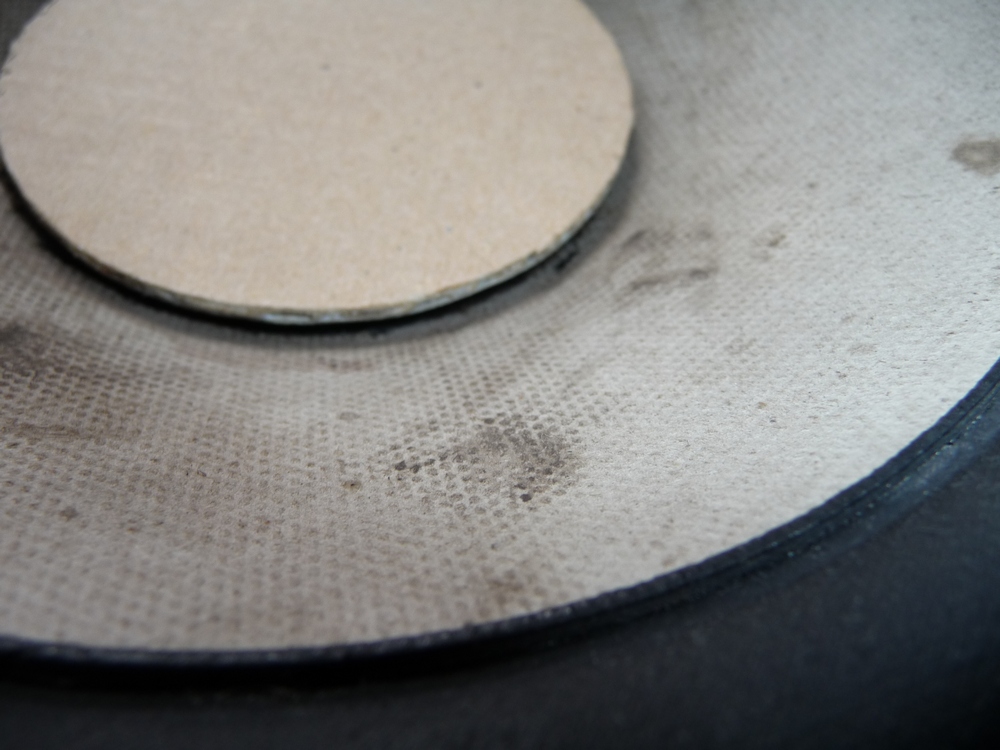

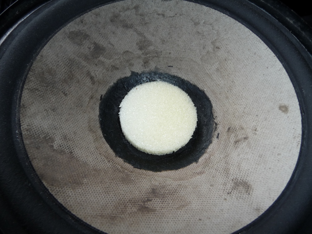

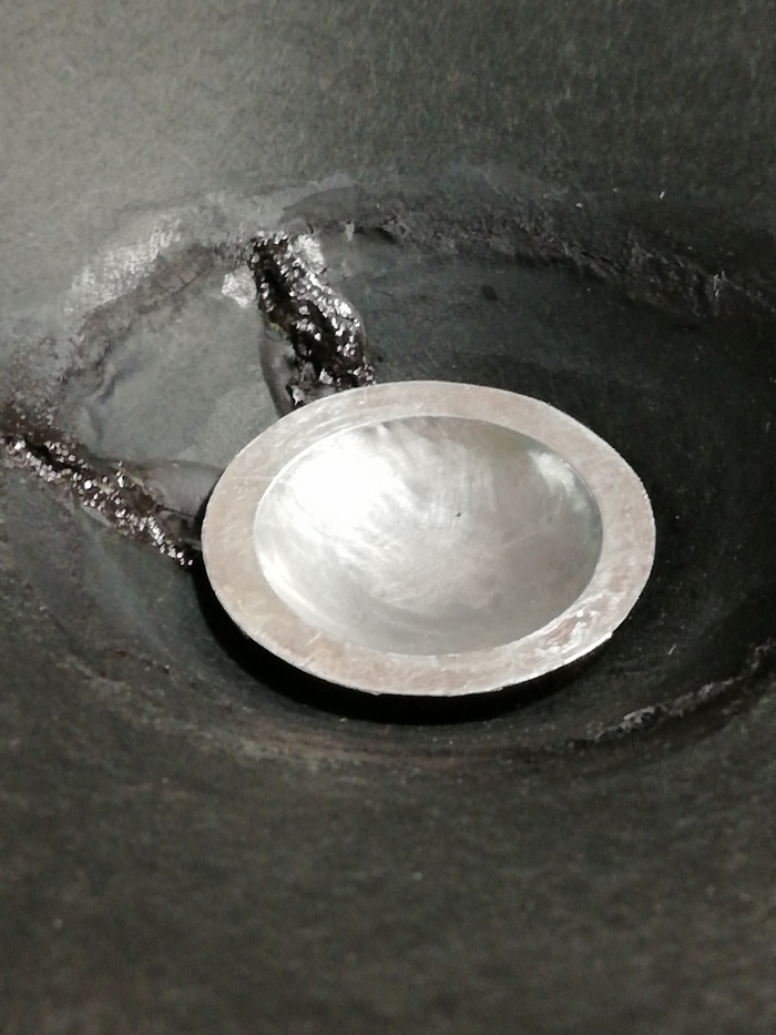

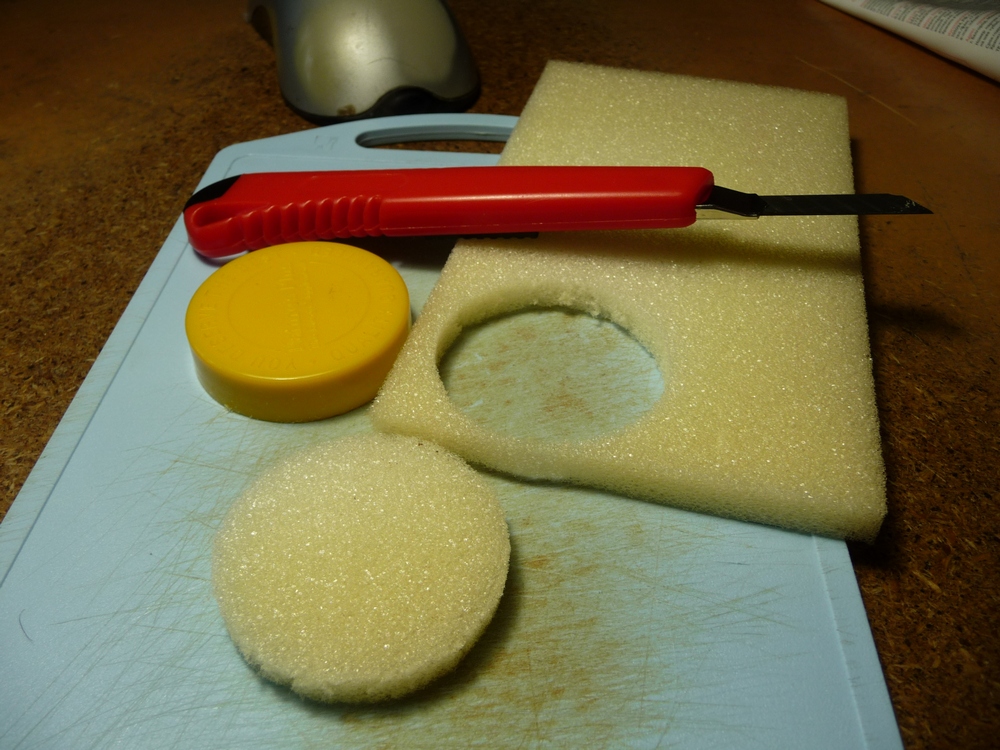

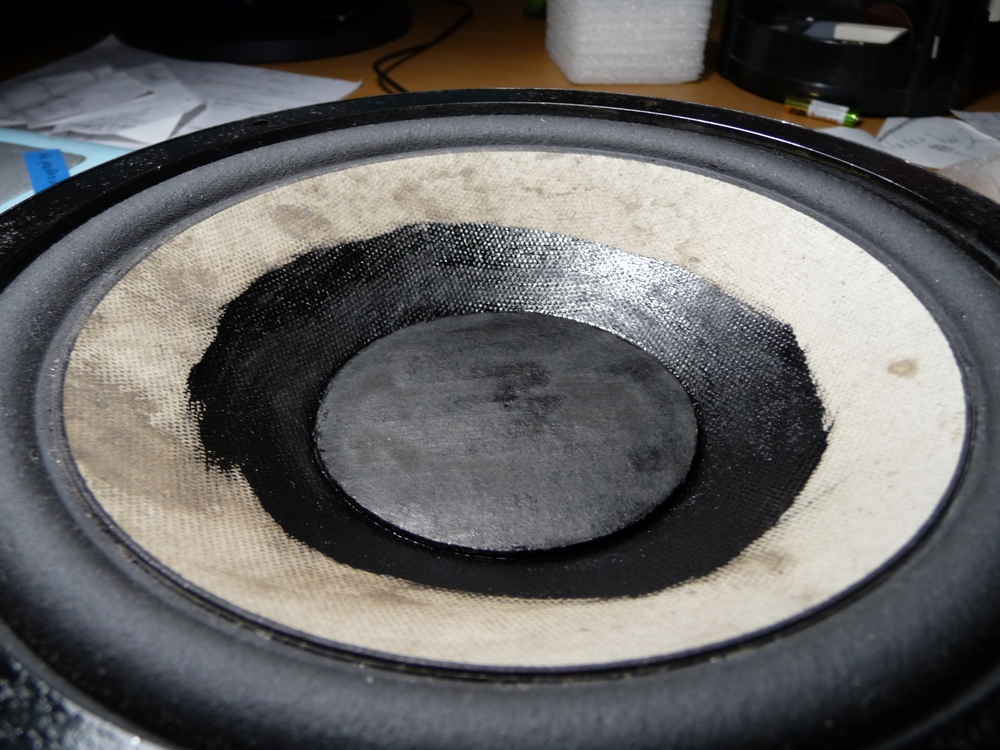

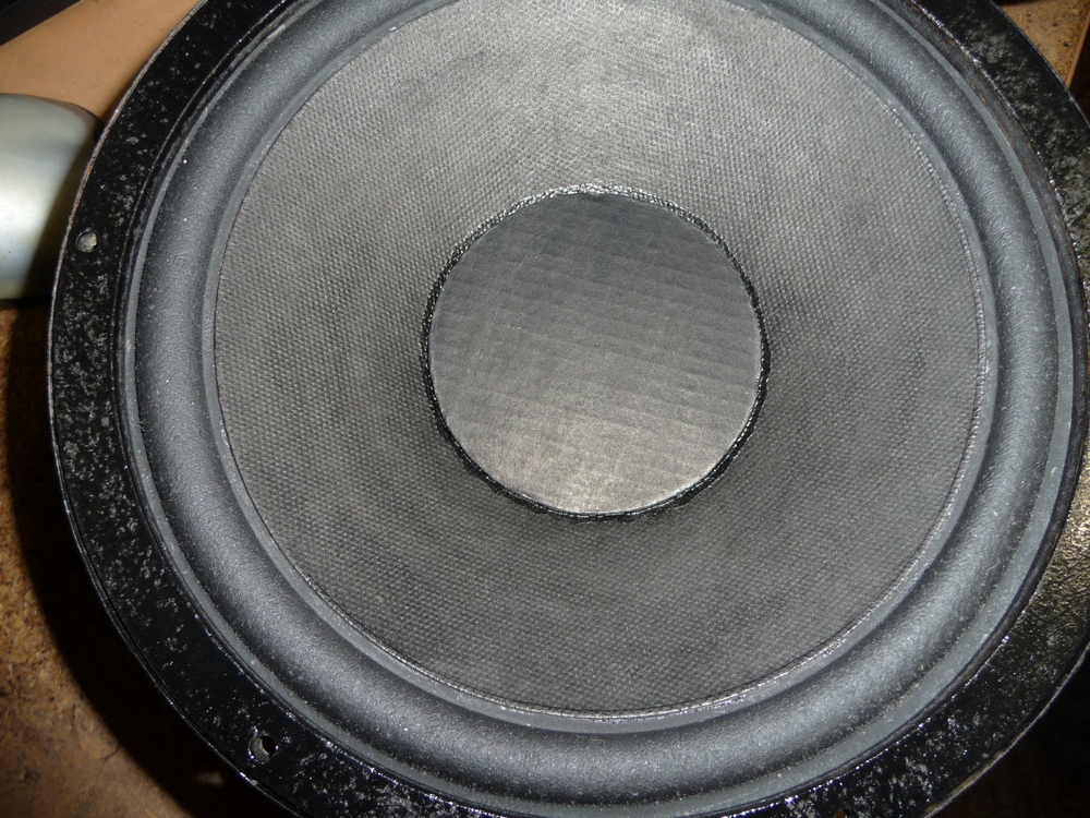

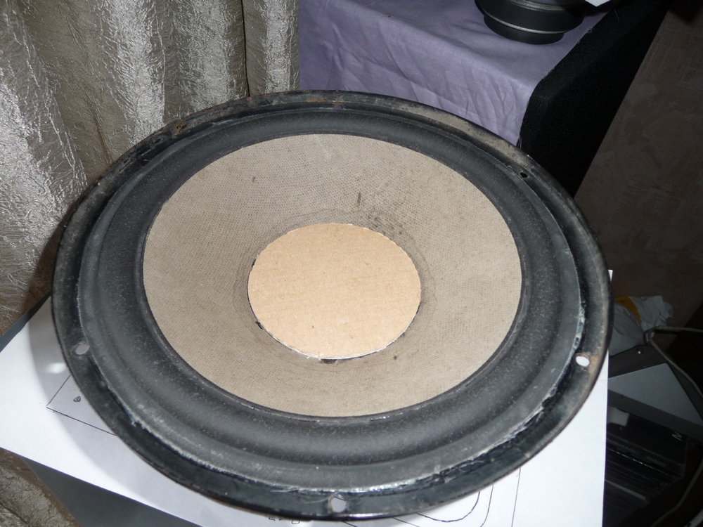

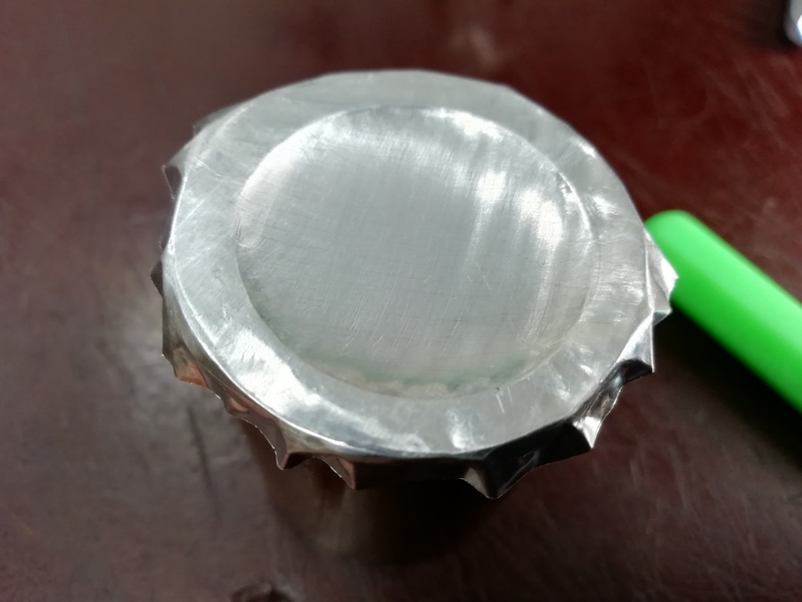

С новыми, совсем другими динамиками, нужно двигаться далее. И чтобы прикрыть срам в центре диффузора, решил использовать самодельные и плоские "колпаки". Нашёл жёсткий и тонкий картон от какой-то коробочки, прикинул размер и вырезал пару
Расставил метки на диффузоре, чтобы ровненько легло

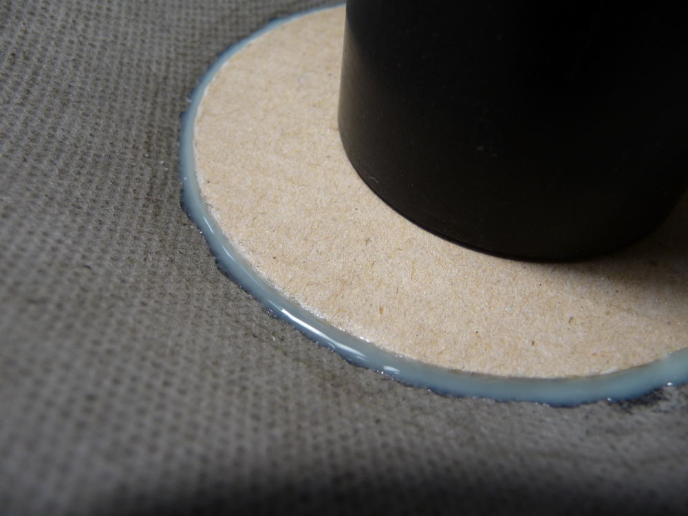

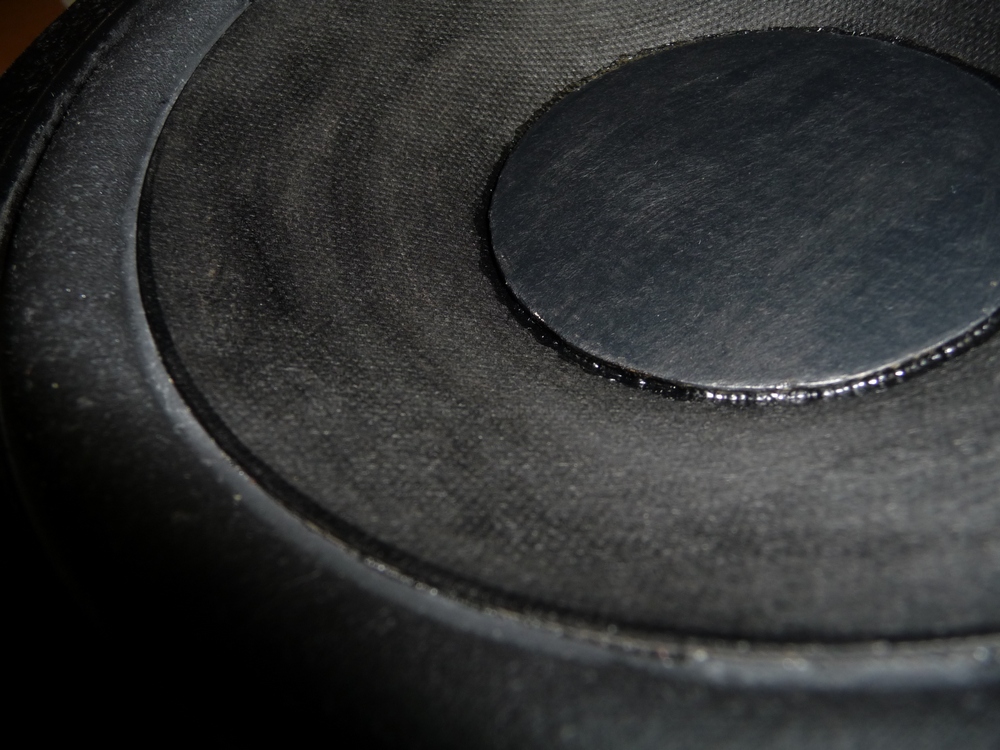

Ну и по нескольким причинам, таким как край каркаса катушки выступающий аж на 5 мм (может дать призвук). И из-за жесткости картонного кругляша, его надо маленько задемпфировать, да и диаметр его несколько великоват. Было решено между краем каркаса и картонным кругом встроить поролоновые пыжики нужной толщины, чтобы поролон несколько и слегка облегал край каркаса катушки и так же слегка подпирал центр "картонки".
Вот они эти три миллиметра, которые и сделают своё дело
Конструкцию собираем воедино ориентируясь глазными яблоками на ровность прилегания одного к другому. Торец (края окружности) дисков залил старым и густым ПВА. После высыхания края обработал тонкой наждачкой.

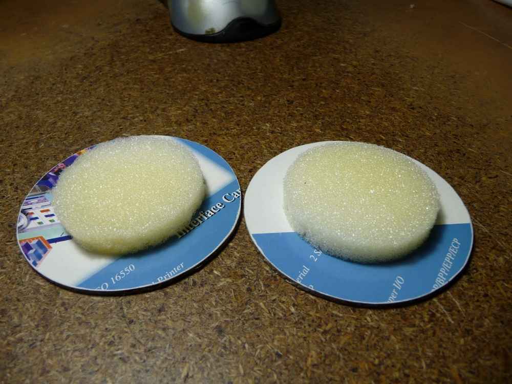

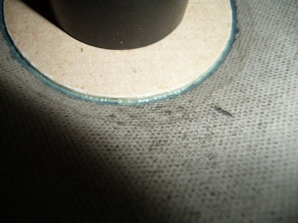

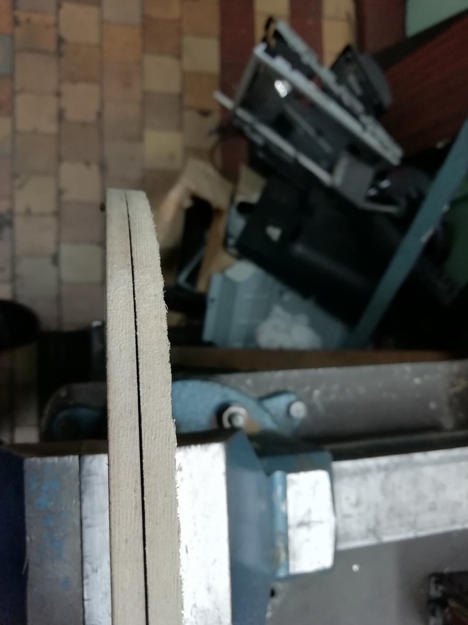

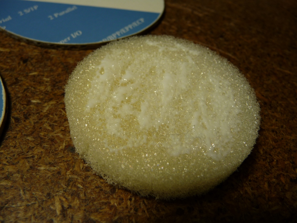

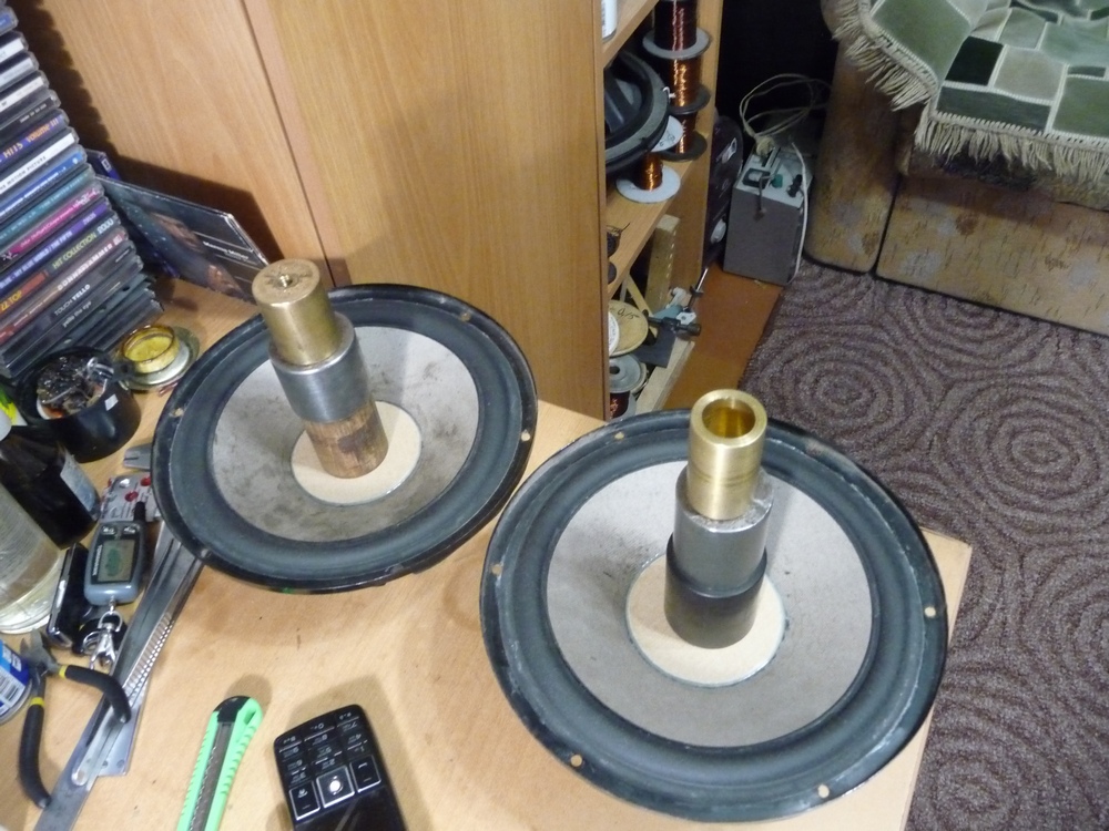

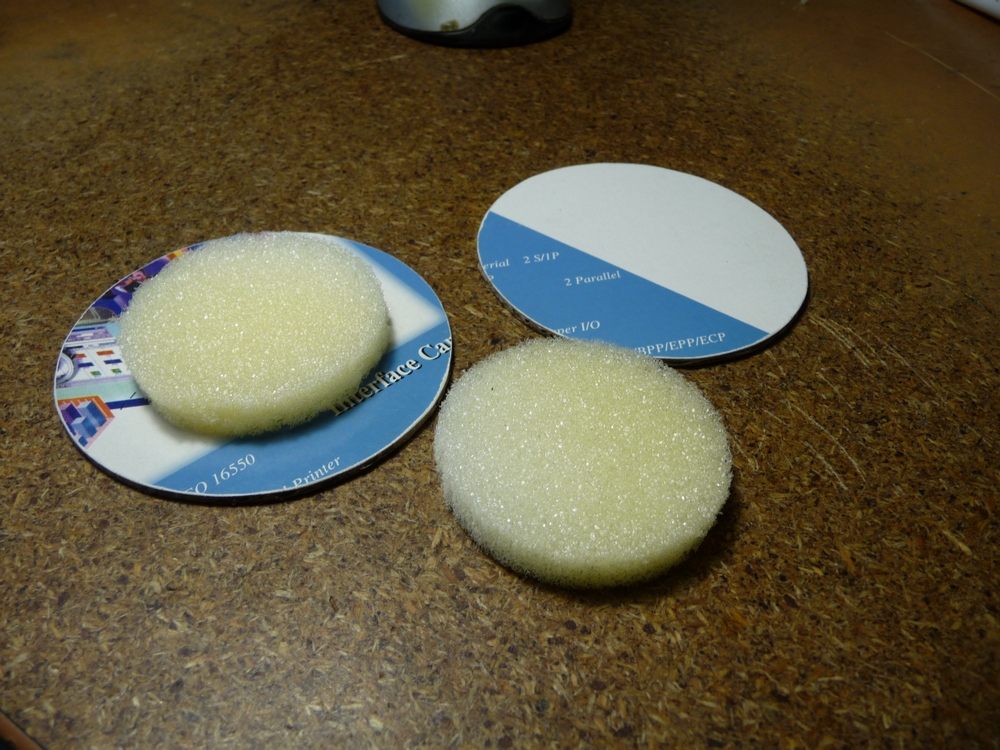

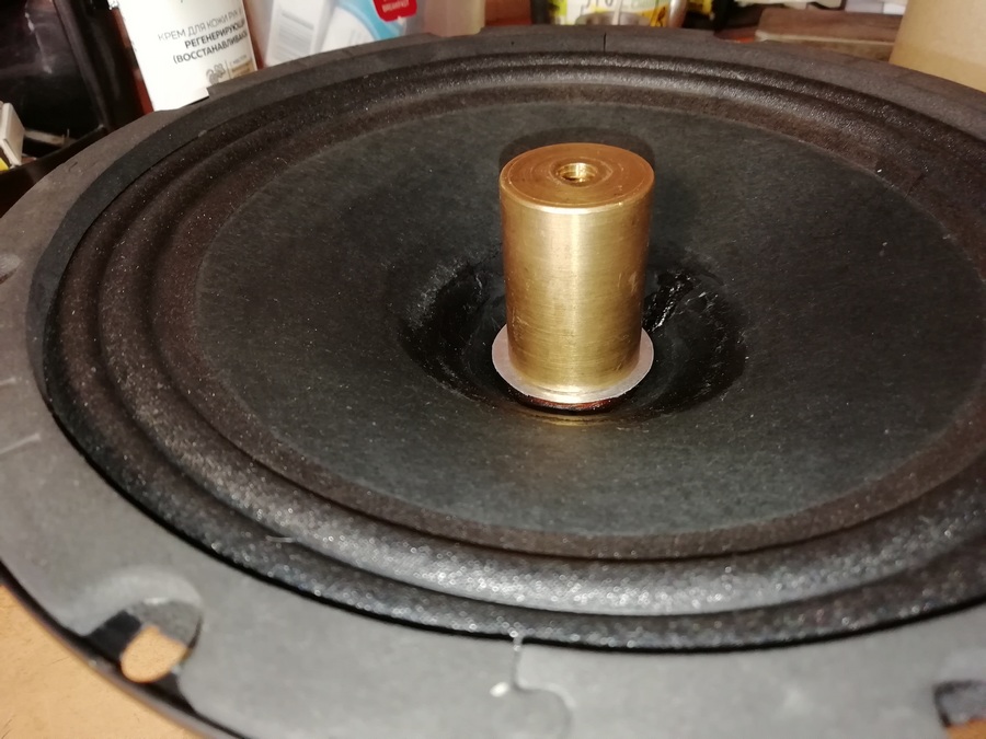

Так как диски нужно было слегка придавить к диффузору и для устранения просадки подвеса, и ЦШ, между диффузором и корзиной были установлены прокладки-упоры.
Диски были выставлены по меткам на диффузоре. На них были установлены грузы для плотного прилегания их кромок к диффузору и стык был аккуратно пролит клеем Момент-1 через толстую иголку со шприца
Положение горизонтальности ЦШ была сохранена
По мере подсыхания клея, диски частично разгружались. После полного высыхания клея
Диски были полностью освобождены от груза и упоры из под диффузоров убраны. Шов не нарушен. Диски плотно прилегают к диффузору.

До приклеивания "колпаков" проверил динамики изм. иммитанса Е7-15 на частотах 1000/100 герц.
№0 R=13.8 Ohm, L=2.93 mH. / R=7.93 Ohm, L=495 uF,
№1 R=13.2 Ohm, L=2.84 mH. / R=7.94 Ohm, L=515 uF. Вместо индуктивности, на 100 Гц, прибор показывает емкость. Видимо у него где-то нестыковка с параметрами динамиков.
Весь клей высох. Все растворители и прочая испарились. Теперь с колпаком:
№0 R=13.7 Ohm, L=2.95 mH. / R=7.98 Ohm, L=710 uF,
№1 R=13.3 Ohm, L=2.88 mH. / R=7.96 Ohm, L=712 uF,

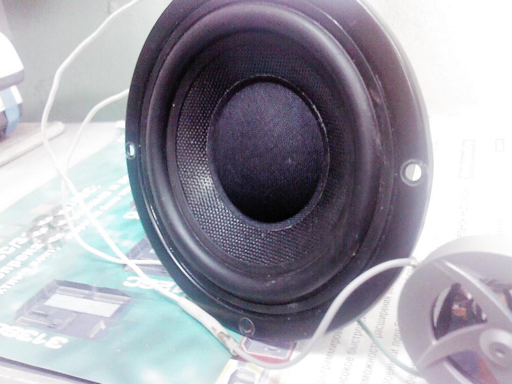

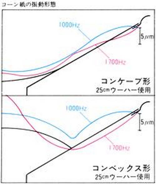

Мне нужны максимально возможные динамики с естественным спадом после 1000 Герц. Чтобы ни сам колпак, не из под колпака, ничего не "звучало" или достаточно тихо и неразборчиво. А выпуклый колпак , да ещё такого диаметра будет "голосить". Тут и шестислойная катушка в помощь конечно. На 1000 Герцах сопротивление чуть ли не в два раза выше чем на 100 Герцах.
"Изготовление" осень-зима 2019 года. Динамики лишь примерялись к корпусам ЗЯ схожего объёма.
В пару к ним (JVC) готовятся тоже 8" Урал ТТ-200. О них чуть позже. Буду их "сращивать", если не продам.

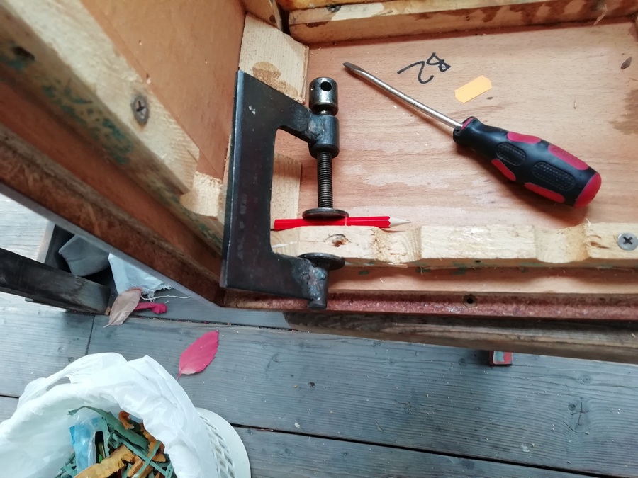

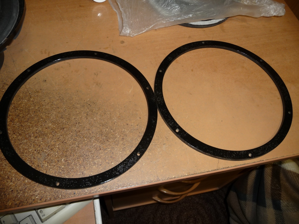

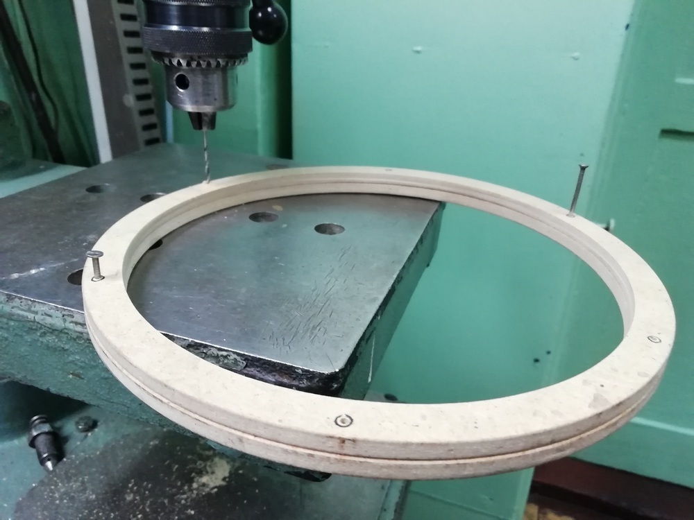

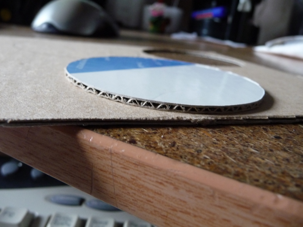

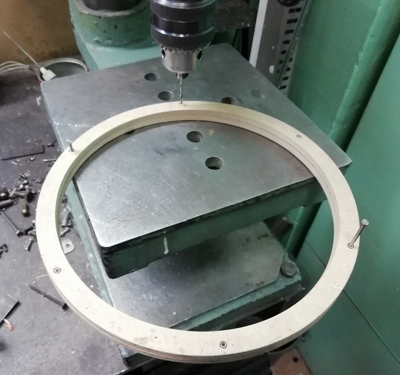

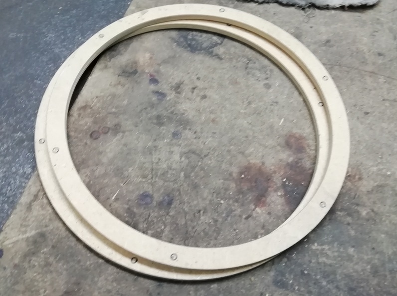

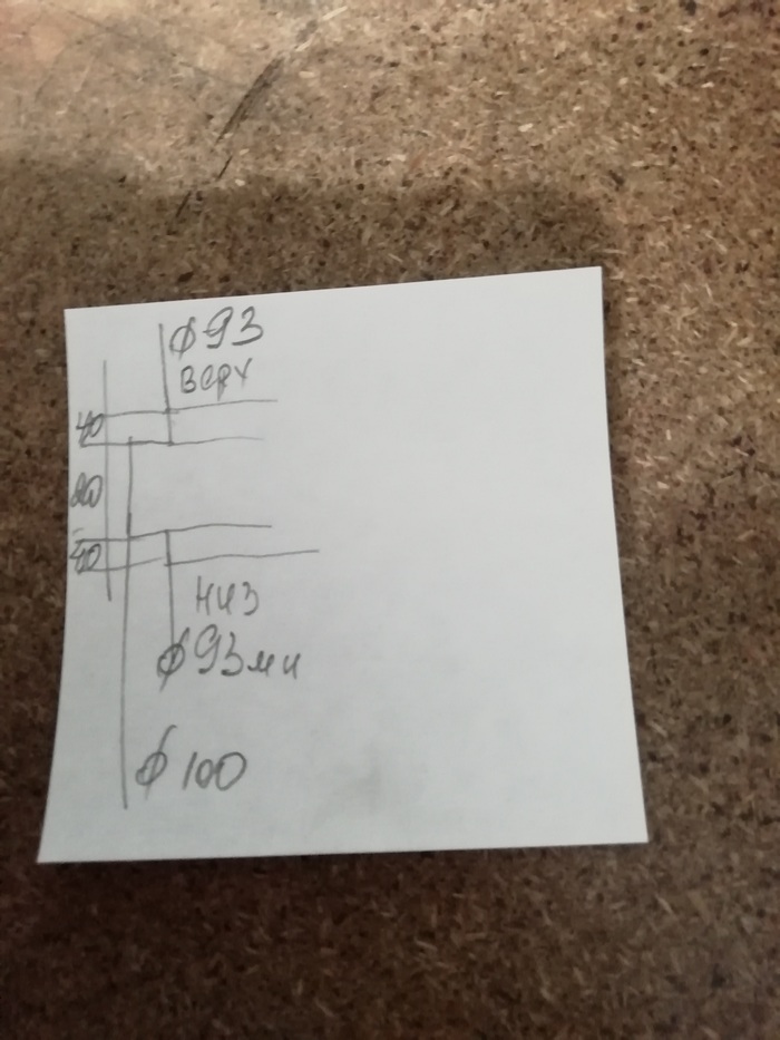

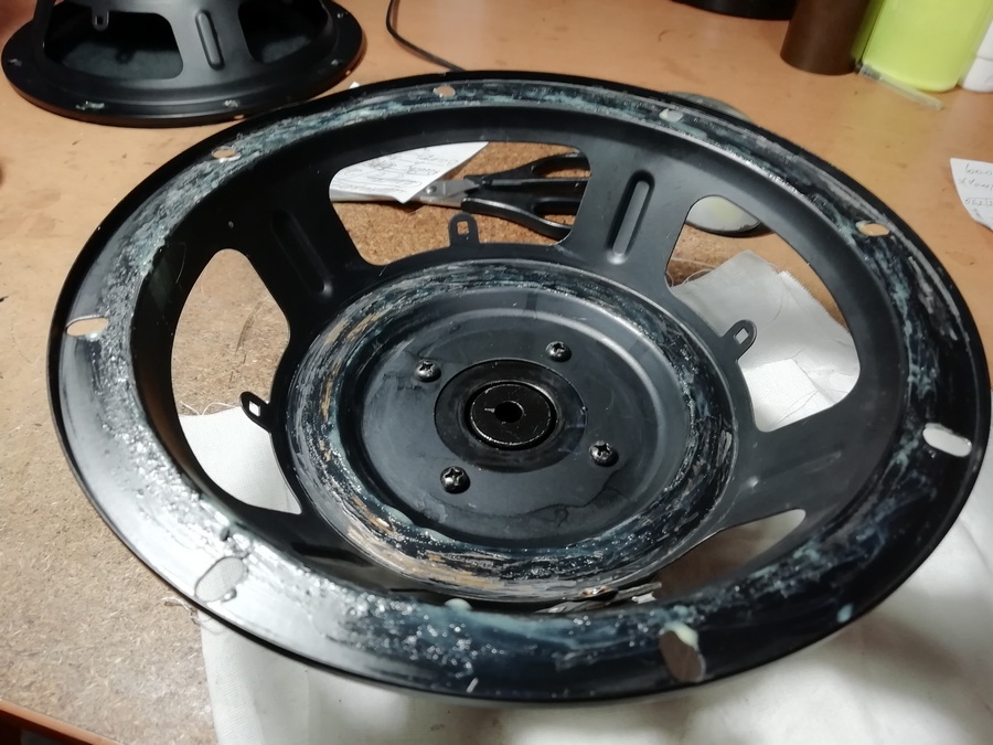

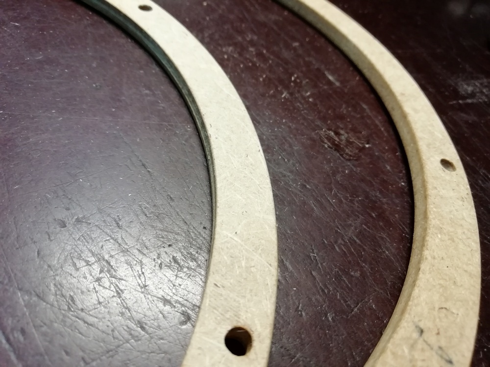

Так как край корзины динамиков имеет непрезентабельный вид, Заказал токарю "прикрытие" в виде колец из оргалита толщиной в 6 мм.
Рассчитал и разметил положение будущих отверстий совпадающих с таковыми в корзинах динамиков, и просверлил зафиксировав кольца от смещения гвоздиками на 2,0мм. Под отверстия с плотным вхождением

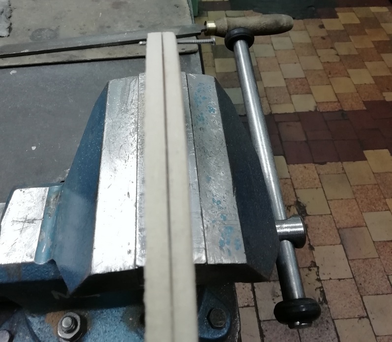

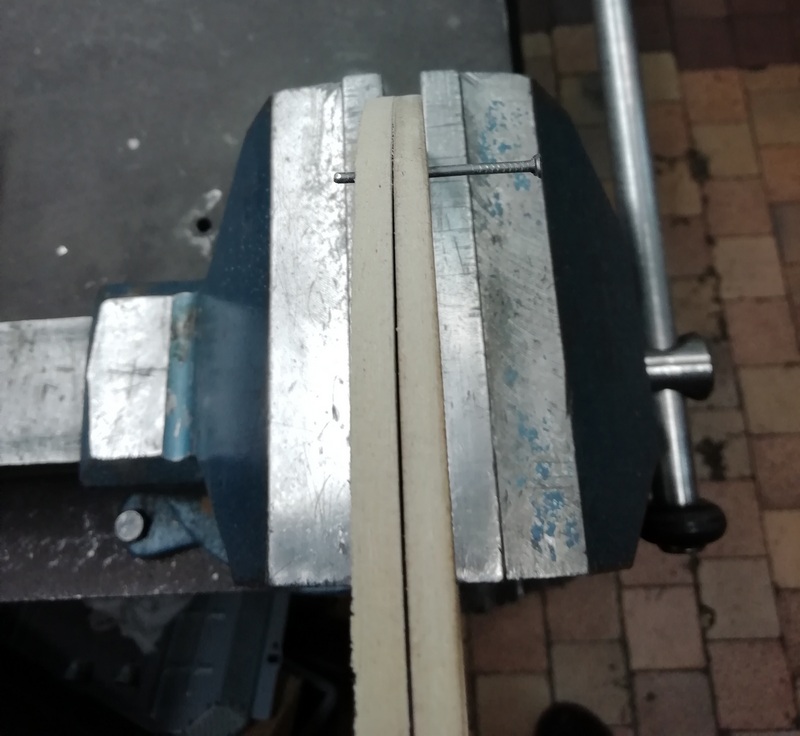

Потом не вынимая гвоздиков и зажав неплотно в тиски, обработал кромки широким плоским напильником совсем чуть-чуть уменьшив наружный диаметр. Чтобы была хоть какая-то слабина положения колец в корзине. Сверление отверстий более толстым сверлом.
Потом проход по кромкам меленькой наждачкой и, стандартная процедура поверхностной пропитки разведённым в спирте БФ-2
Затем черной акриловой
Примерка

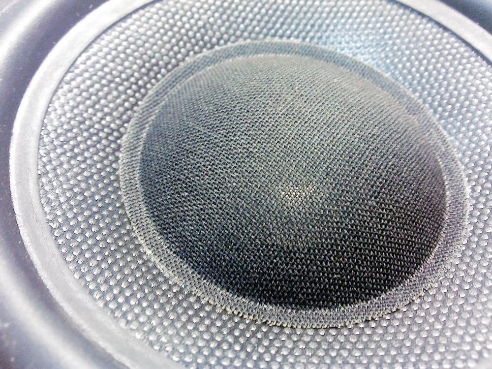

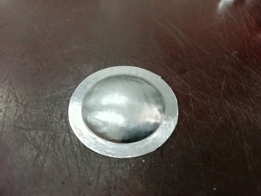

smile_6

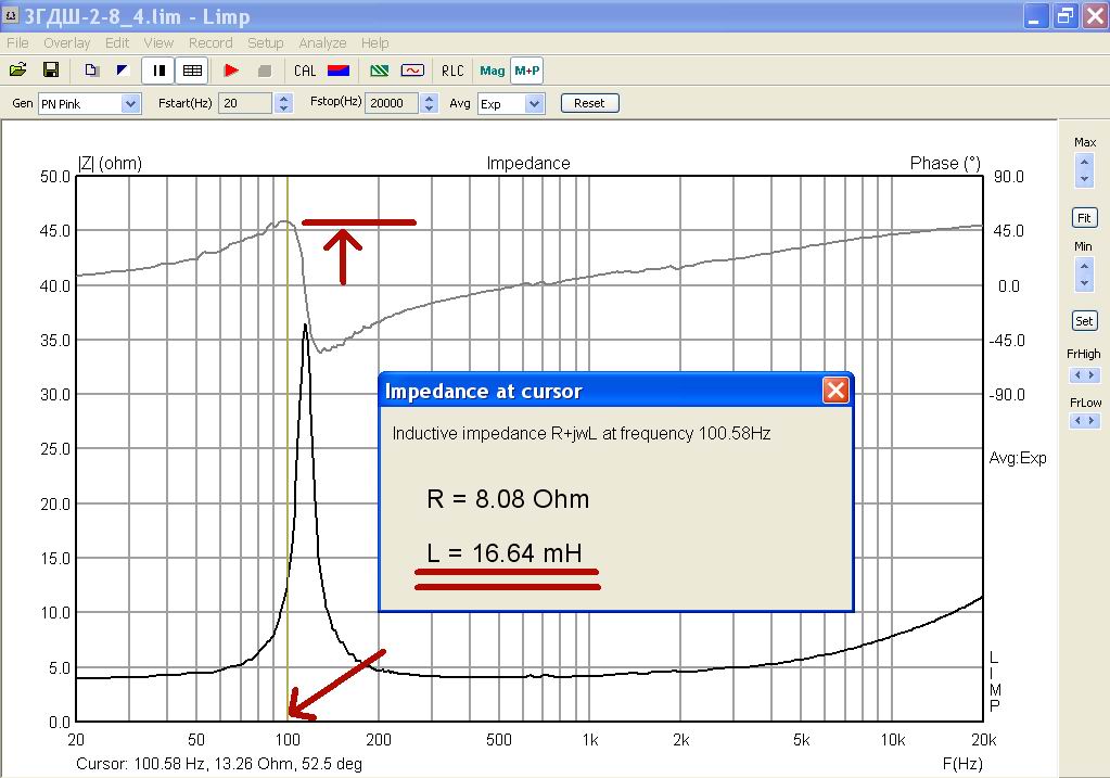

проверил динамики изм. иммитанса Е7-15 на частотах 1000/100 герц. Вместо индуктивности, на 100 Гц, прибор показывает емкость.у него нестыковка с параметрами динамиков.

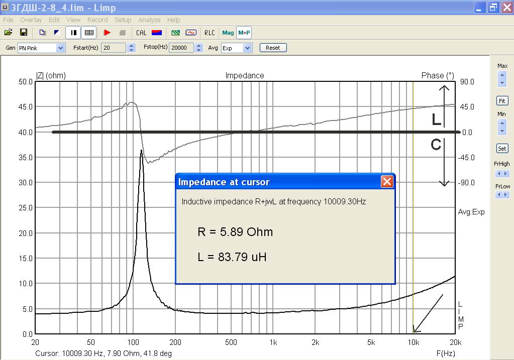

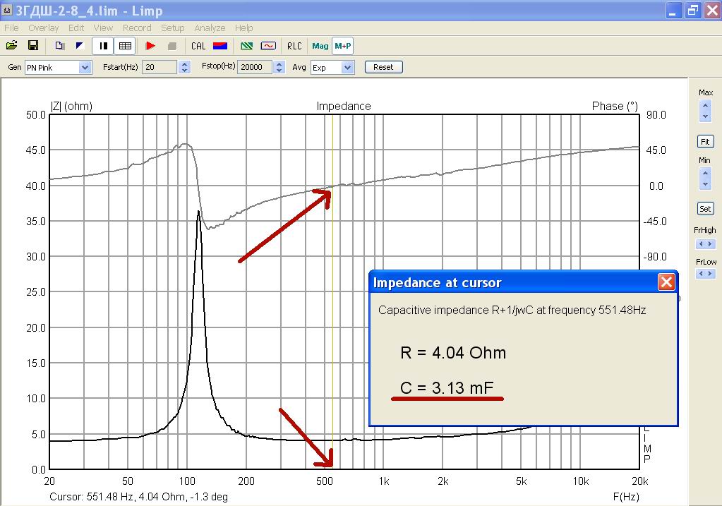

Уважаемый Игорь Германович!
Толку ЗДЕСЬ от этого измерителя иммитанса немного, легко можно сесть в лужу (самозаблуждаться).
Сей уважаемый прибор не годится для измерения параметров динамика.
А что годится? Два шнурика и один резистор.
Мы сразу ВИДИМ глазами результат и картину во всей полосе частот.
Пример. Динамик 3ГДШ-2.
Программа показывает ФАЗУ, здесь она очень важна, особенно для определения индуктивности. Вследствие того, что динамик электроМЕХАНИЧЕСКИЙ прибор, индуктивность катушки (с влиянием магнита и всяких упругих деталей) будет разной на разных частотах.
Если измерить голую катушку или изодинамический динамик, будет стабильный результат, но это к слову.
Частота измерения указана желтой линией. Это 10 кГц. Ордината справа - фаза. Импеданс выше нуля именно из-за сдвига фазы воспринимается как индуктивность (ток отстает от напряжения), ниже нулевой оси - это ёмкость.
На частоте 551 Гц стоит фазе чуть залезть ниже нуля и система (не только катушка) ведёт себя как ёмкость.
Поэтому при оценке результата надо чуть-чуть думать головой. А у измерителя иммитанса головы нет, а у оператора нет возможности увидеть что там измеряется.
Можно измерить результат когда и фаза правильная, и вроде всё хорошо, но результат будет ошеломляющий - целых 16 МИЛЛИгенри с хвостиком.
И это правда, и это может быть полезным, скажем при расчетах.
Поэтому в нашем случае (измерения динамиков, колонок и т. п.) толку от дорогого и красивого измерителя иммитанса - чуть. А толку и ПОЛЬЗЫ от простой бесплатной программки с двумя шнуриками и одним резистором - куда больше.
Не сердись, Германович. smile_13

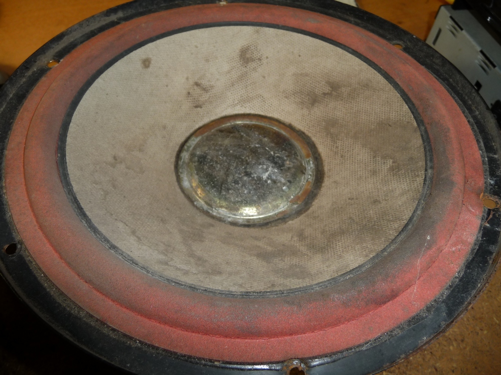

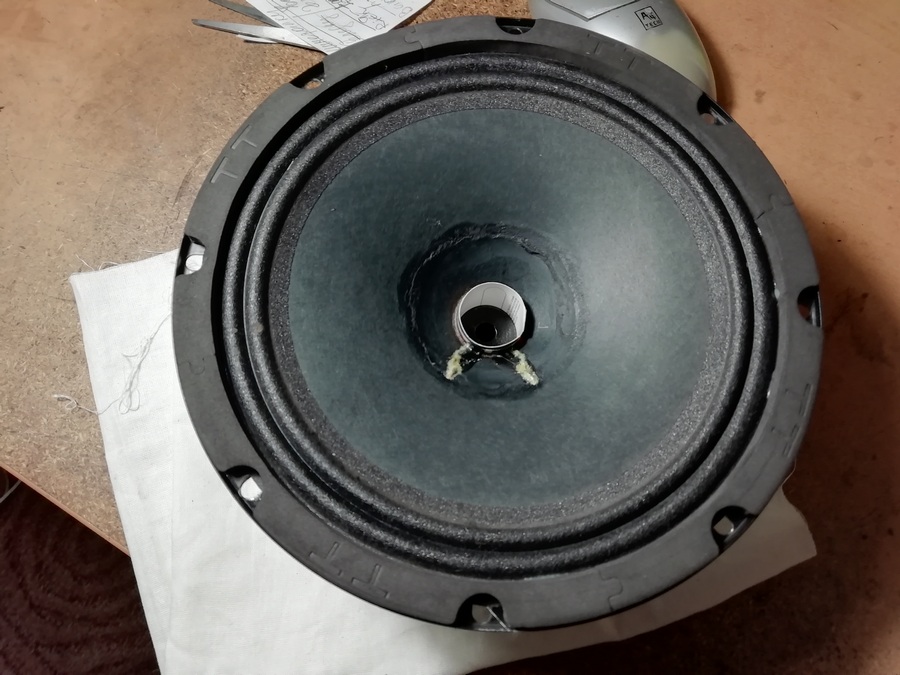

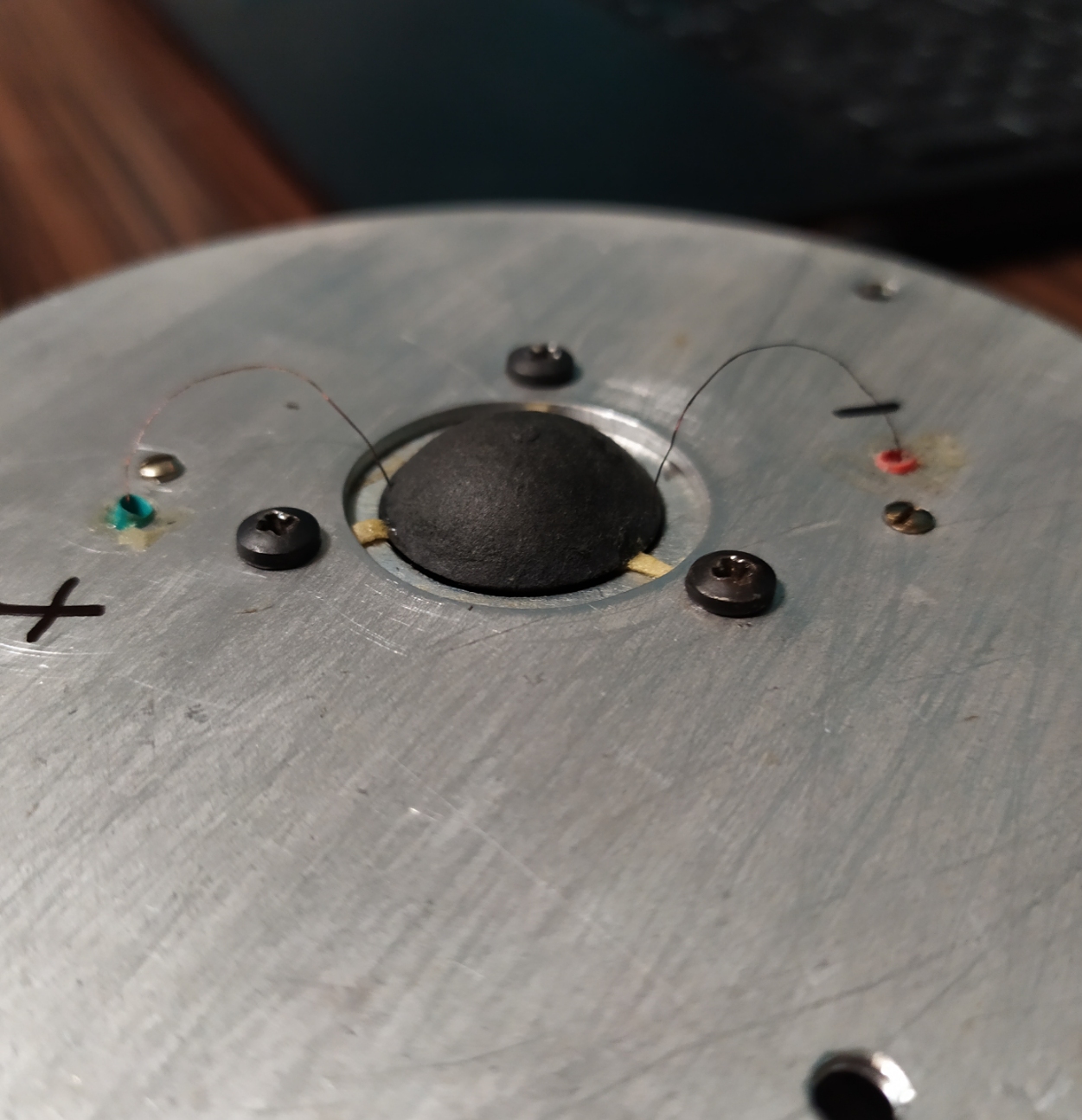

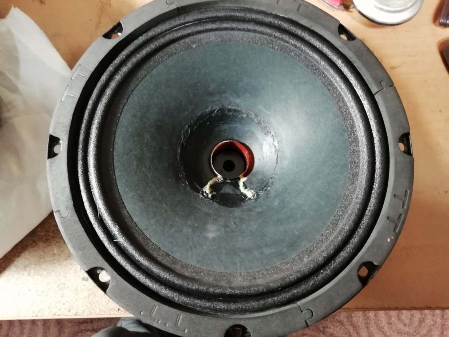

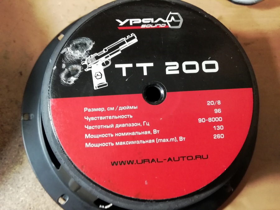

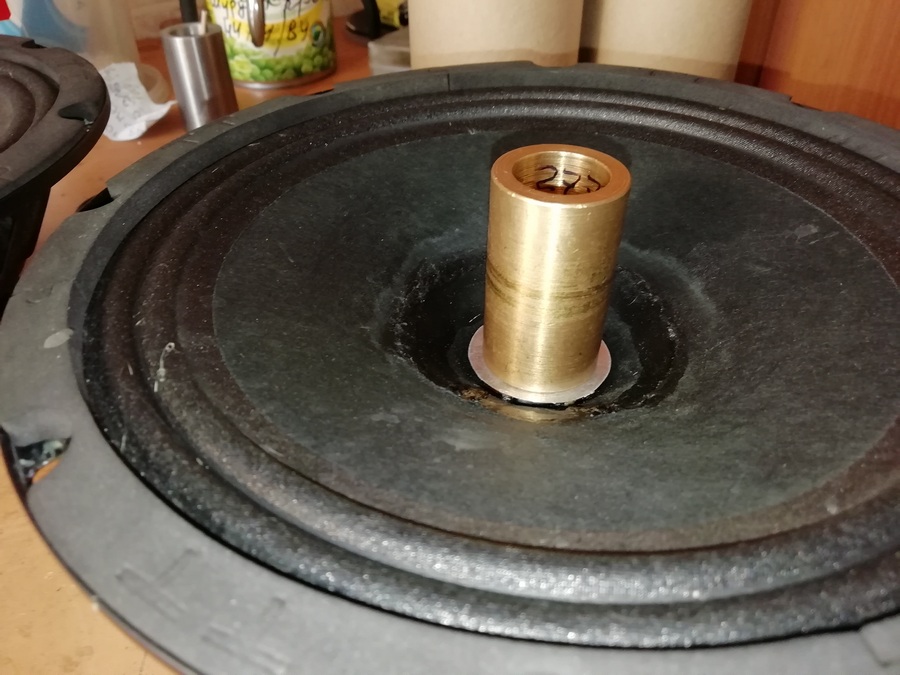

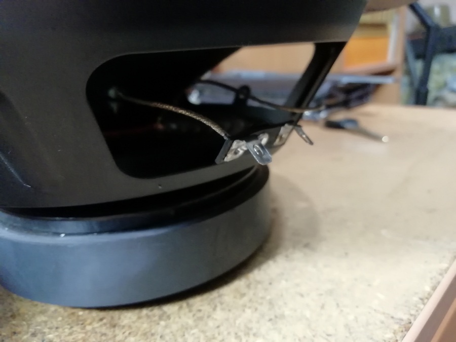

Появилась у меня пара 8" динамиков "Урал ТТ-200" в обрыве.
После достаточно лёгкой разборки:

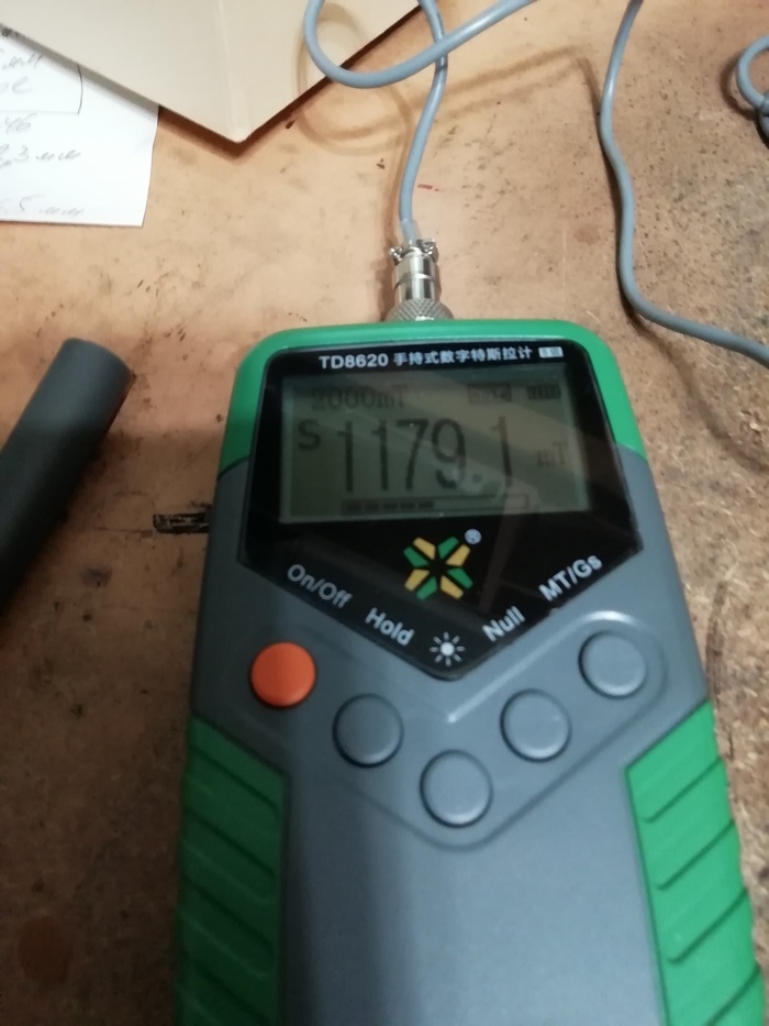

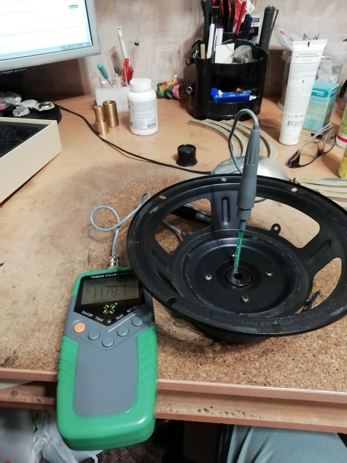

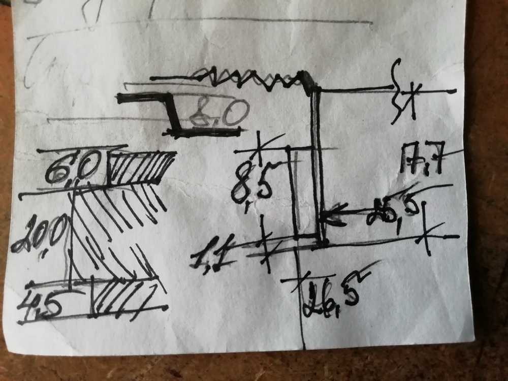

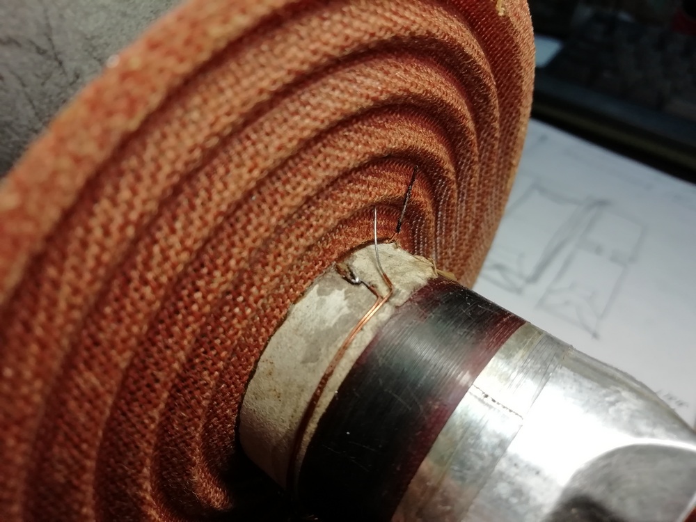

Катушка динамиков "Урал ТТ-200" была намотана на каптоновом каркасе алюминиевым проводом в меди.
Диаметр внутренний каркаса = 25,5 мм.
Диаметр с намоткой = 26,5 мм.
Высота каркаса = 17,7 мм.
Высота намотки катушки = 8,5 мм.
Выступ каркаса под намоткой = 1,1 мм.
Толщина верхнего фланца = 6,0 мм. Диаметр = 104,8 мм
Толщина кольцевого ферритового магнита = 20,0 мм. Диаметр = 114,8 мм
Толщина нижнего фланца с керном = 4,5 мм. Диаметр = 104,8 мм
Индукция в зазорах у обеих МС 1150 mT / 1179 mT
Вес подвижек примерно одинаков
Катушка перемотана медным проводом 0,17/0,2/0,767 ом.м
Высота намотки планировалась в 10,0 мм. Cоответственно и Re планировалось в районе конкретных шести ом. Т.е 50 + 48 витков, но из-за неплотности намотки получилось столько сколько получилось. Re одной из катушек 5,4 ома. Re другой равно 5,5 ома.
После измерения катушек на частоте в 1000/100 Герц ещё сидящих на стальных оправках имеем:
Re=5.4 Ohm.
R=7.4 Ohm, L=751 uH, / R=5.62 Ohm, L=1.03 mH
Re=5.5 Ohm.
R=7.36 Ohm, L=785 uH, / R=5.7 Ohm, L=1.04mH
На воздухе при тех же частотах:
Re=5.4 Ohm.
R=5.62 Ohm, L=264 uH, / R=5.58 Ohm, L=0.26 mH. Вес подвижки с новой катушкой = 14,36 гр.
Re-5.5 Ohm.
R=5.71 Ohm, L=272 uH, / R=5.69 Ohm, L=0.26 mH. Вес подвижки с новой катушкой = 14,37 гр.

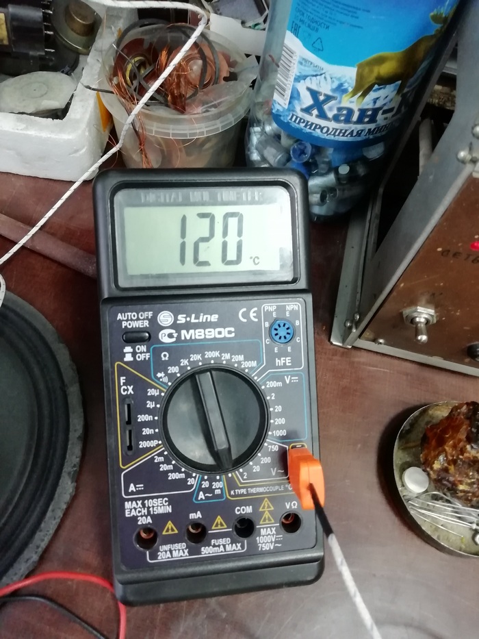

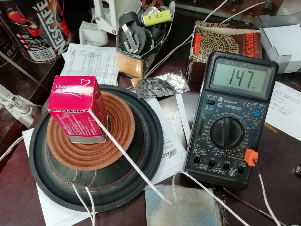

Катушки были прогреты до + 120 градусов и выдержаны при такой температуре около трёх часов.
IMG_20220301_153932.jpg IMG_20220301_153938.jpg IMG_20220301_153941.jpg IMG_20220301_153954.jpg IMG_20220306_085903.jpg Сразу после остывания

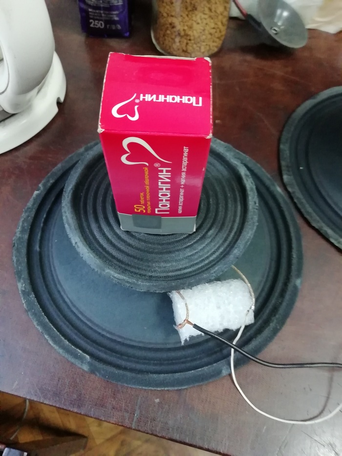

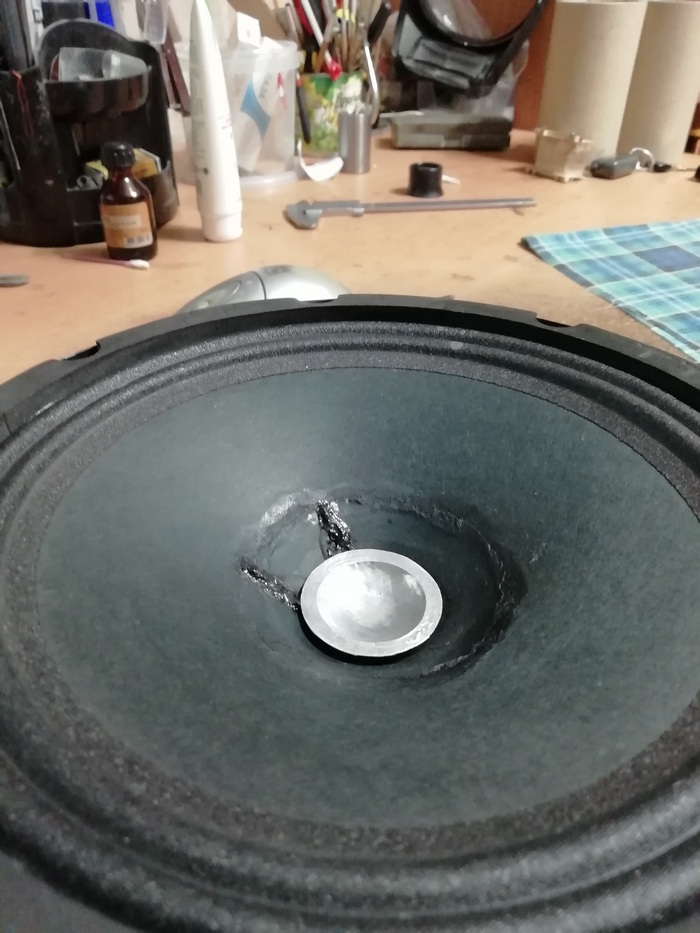

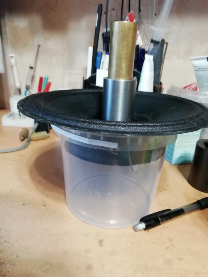

Имеющаяся деформация в районе горла диффузора была выправлена пропиткой деформаций водой со спиртом, а затем раствором ПВА в воде. Высушена под грузом.
Сборка стандартная через проставку в зазоре. На обычный клей Момент-1.

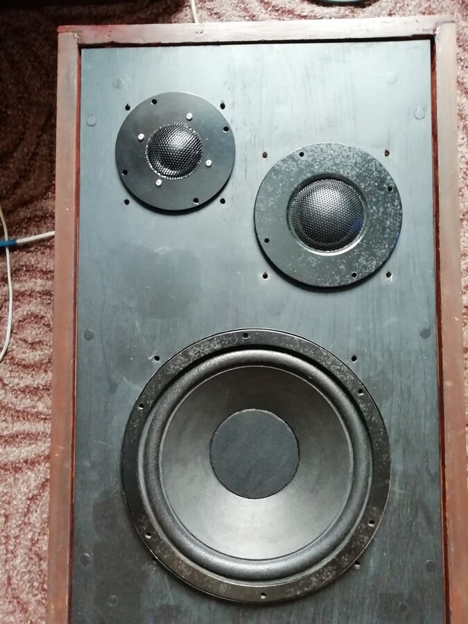

Планирую их вкупе с типа "сабовыми" динамики, что выше. Эти хочу пустить через ёмкость в 100,0 мФ. Пара полярных электролитов 220,0х63 V, встречно-последовательно шунтированных МБГО или подобным на 2,0х160 вольт. С крепёжными лапками для удобства монтажа. Вполне возможен L-Pad.
Пищалок как у дурака стЁклушков. Чего-нибудь да подберу. Всё пока даже не на листочке... Май обещают тёплым. Может тогда и на пленэр.
Вспомнилось,деформации диффузора в районе горла,удалось убрать без следа.Сначала отмачивал деформированное место тёплой водой..................................................................................
Нормальный способ. Он у каждого свой.
Мне мой больше нравится. Не отнимает глобально время.
К этим динамикам ищу тканевые колпаки от 10ГД-30Б/25ГД-26Б. Хочу на каркас катушки приклеить вогнутые алюминиевые колпачки (самодельные). Плотно посаженные. Прикрыть тканевыми колпаками. Сверху не ограничивать. Думаю уйдут за 8000 Герц указанные в паспортине. Тогда и пищалку можно совсем жидкую по мощности применить. Или пьезо, если пустить килогерц от десяти.
С таким весом не стоит пускать в верхнюю середину. Стыкуй с 3,5-4 кГц
Могу и на этой частоте поделить. Но у динамиков заявленная 8000 Герц. Причем из под пластикового колпака диаметров в 65 мм. Только не указано с каким спадом. Так я жёстко сидящим на каркасе катушки алюминиевым, обратным колпачком легко вытяну эти 8000 Герц. Тем более, что катушка дюймовая. Срамоту в центре прикрою тканевыми колпаками. Как например на этих 4"

А может и не стану этот динамик в пару к другому пускать.
я жёстко сидящим на каркасе катушки алюминиевым, обратным колпачком легко вытяну... Срамоту в центре прикрою тканевыми колпаками. Как например на этих 4"
Срамоты здесь особо не вижу. Клей от прежнего пылезащитного колпачка можно размочить и снять.
Боюсь, что тканевый колпак будет просто лишним.
Единственный способ проверить - несильно приклеить тканевый колпачок и послушать.
Дела давно минувших дней!
Слушал и так, и так. Колпак решил оставить. Потому хочу и на Уралах так же сделать.
Может в субботу или в воскресенье (если опять не поеду к друзьям за 100 км (получили и установили одни из первых выпусков Гудмансов 301)). Зовут заценить.
То установлю изготовленные алюминиевые колпаки на Уралы
IMG_20220316_141831.jpg IMG_20220316_141900.jpg IMG_20220316_141952.jpg IMG_20220316_141955.jpg IMG_20220316_142643.jpg IMG_20220316_142648.jpg IMG_20220316_143020.jpg IMG_20220316_143032.jpg
Пока даже не примерял. Видимо понадобится подгонка. Можно приклеить прямо как есть. Вместе с юбкой никуда её не загибая или не отрезая. Оторвать никогда не поздно. Приклеивать буду на БФ-2.
Игорь! Не утверждаю, но мне кажется (нет уверенности), что впуклый колпак лучше.
Можно приклеить прямо как есть. Оторвать никогда не поздно. Приклеивать буду на БФ-2.
Оторвать с мясом? Чем можно отклеить БФ-2 ? Спиртом? Диффузор сильно им пропитается, может повести. Нагрев? Еще крепче станет.
Вообще, как ты считаешь, чем лучше клаить алюминиевые колпаки так, чтобы их можно было снять без мучений и повреждений?
Не знаю какая у тебя толщина металла, может проще взять баночное донышко?
По поводу второго декоративного тряпичного колпачка над металлическим: не ругайся, но только измерение даст ответ - что поменяется. Нагрузка на тряпичный резко уменьшится (воздух будет проходить многократно меньше), но он может звучать сам по себе, поэтому думаю, что каждый колпак будет звучать по разному.
Нет конечно. Какое мясо. БФ-2 и спирт созданы друг для друга. И. Ты наверное не заметил, но выше я написал, что данный колпак будет приклеен на каркас катушки. Чтобы тот мог максимально передать СЧ/ВЧ составляющую от катушки на колпак. К диффузору будет приклеен тканевый, ну и как минимум хоть сколько-нибудь прозрачный для ВЧ колпак. Так сделано # 244. Что весьма обнадёживает. К диффузору колпак будет приклеен либо на БФ-2, либо на Момент-1, что тоже даёт возможность достаточно лёгкого его снятия.
Прогреть феном до полимеризации шов БФ-2 не удастся. Поэтому спирт - легко.
БФ-2 и без прогрева. Колпаки на фото могу просто отрывать от каркаса. "Мяса" там не будет. Изготовить подобные не так и трудно.
Может быть, но впуклый в данном случае подходит больше.
Тошиба, Виктор, Санио, некоторые JBL, ещё у каких-то видел, достаточно часто приклеивают колпак впукло. Тошиба например
Но я не поэтому вклеиваю именно так.
Игорь, если не лень будет, попробуй один куполок сделать без подвеса и после приклейки катушки закрепить на месте по моему методу на кусочках пены. Они кроме роли подвеса ещё будут демпфером от излишнего звона.
    562.9 KB · Просмотры: 122
Эти куполки (на фото) будут приклеены на каркасы катушек, прямо на торцы
Сегодня наконец-то сподобился приклеить.
IMG_20220326_110938.jpg IMG_20220326_110944.jpg IMG_20220326_202511.jpg IMG_20220326_202521.jpg
Шибают искрой только держись. Генератором не гонял. На слух всё равно синус выше 14000 не слышу. Осталось выбрать тканевые, прозрачные для звука колпаки. Приклеить сверху.
Ну и пока тудым-сюдым, вспомнил что у меня есть аж три пары 6,5" динамиков "EDJE edpro 6B".
IMG_20220326_200449.jpg IMG_20220326_200527.jpg IMG_20220326_200538.jpg IMG_20220326_200545.jpg IMG_20220326_200559.jpg
Размеры МС
Диаметры фланцев верх/низ 93 мм, толщина обоих 4,0 мм. Магнит диаметром 100,0 мм и толщиной в 20,0 мм.
Невероятные по "дури" Миды с хорошим таким уклонов в верхние СЧ. Буду перематывать на восемь ом. До этого перематывал их на стандартную (4 ома) с алюминия на медь с двумя обратными витками. Пара на фото вроде целая, но она и самая хорошо выглядящая. Из оставшихся четырёх две однако в обрыве.
Эти динамики альтернатива Уралам. Тоже пока неявно.
Буду потихонечку рассказывать как готовлю ещё одну пару АС на основе все тех же 20АС-2....Эл-ка Б1-01.

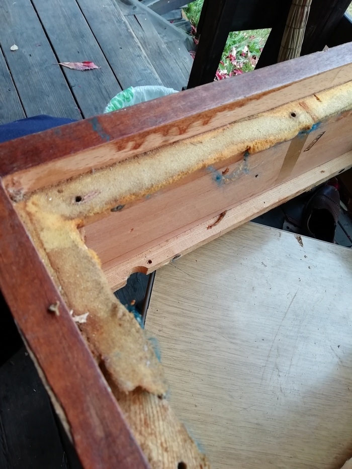

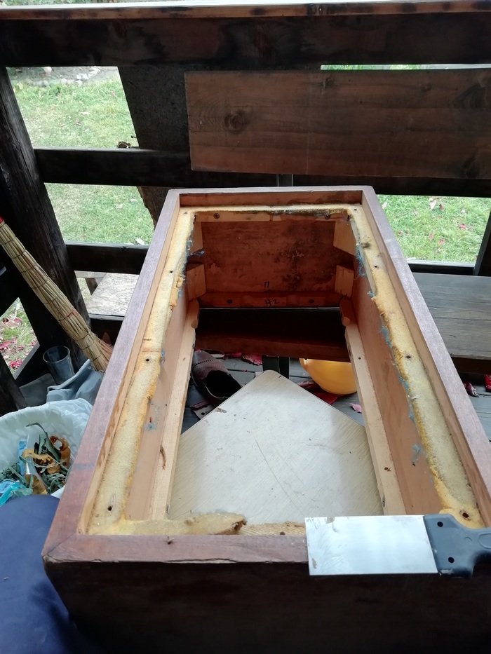

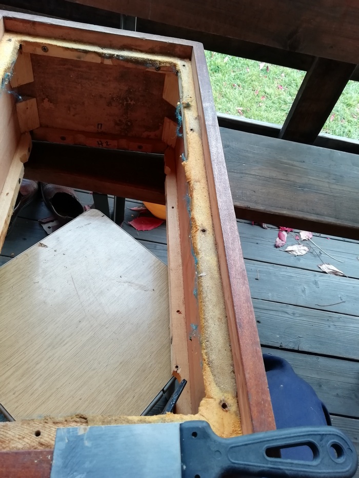

Корпуса мне задарил Владимир (Drakonian). Вчера увёз их на дачу и разобрал на косточки. Сегодня в корпусах вычистил пластилин со стороны фронтальных панелей и слипшийся поролон "уплотнения" со стороны задней стенки. По внешнему виду боковин/верх/низ - устранение "следов времени" шпатлёвкой и покраска. Ни восковые карандаши, ни глубокая шлифовка (шпон достаточно тонкий) не позволят выйти на такой же вид как у предыдущей пары.
Пластилин, который уплотнял фронтальную панель акустики убрался довольно легко. А вот поролон... Здрасте-пожалуйте. Ещё придётся наверное спиртом отмывать

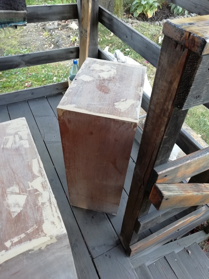

Одну из реек (лопнувшую от кривого шурупа) пришлось склеивать
Ну и несколько кругов "ада" с заделыванием сколов, впадин, шлифовкой и опять....
Посмотреть вложение 42931 Посмотреть вложение 42932 Посмотреть вложение 42933
Посмотреть вложение 42935 Посмотреть вложение 42936
Я поролон сдираю старый шпателем свежезаточенным под прямым углом,чтобы края острые были.Как циклей.Снимается хорошо,до дерева.
Я тоже шпателем. Правда он достаточно гибкий. Но всё позади.
Ну не всё, не надо преувеличивать.

Попутно восстанавливаю корпуса "Technics SB-411 " под 10" НЧ головки от акустики "JBL L26", Чуть позже о них. И корпуса "Sony APM-500". Может и про них тему создать....

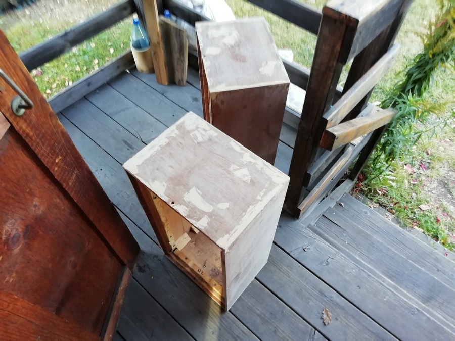

Наступает финальная стадия. И терпенья больше нет. Вчера в последний раз зашпаклевал "нехорошие" места и хотел сегодня сегодня зашлифовать и хеГакнуть чёрным грунтом по крпусу, мордасям и задним стенкам, но...
У жены возникло стойкое желание забубенить сегодня кетчуп... И как известно - желание жены не преодолимо. Сказала "ктчуп", значит "кетчуп".
Поеду завтра. Обещают погожий денёк.
P.S. Сонькины корпусишки (на мой уставший взгляд) готовы. Завтра и привезу.
