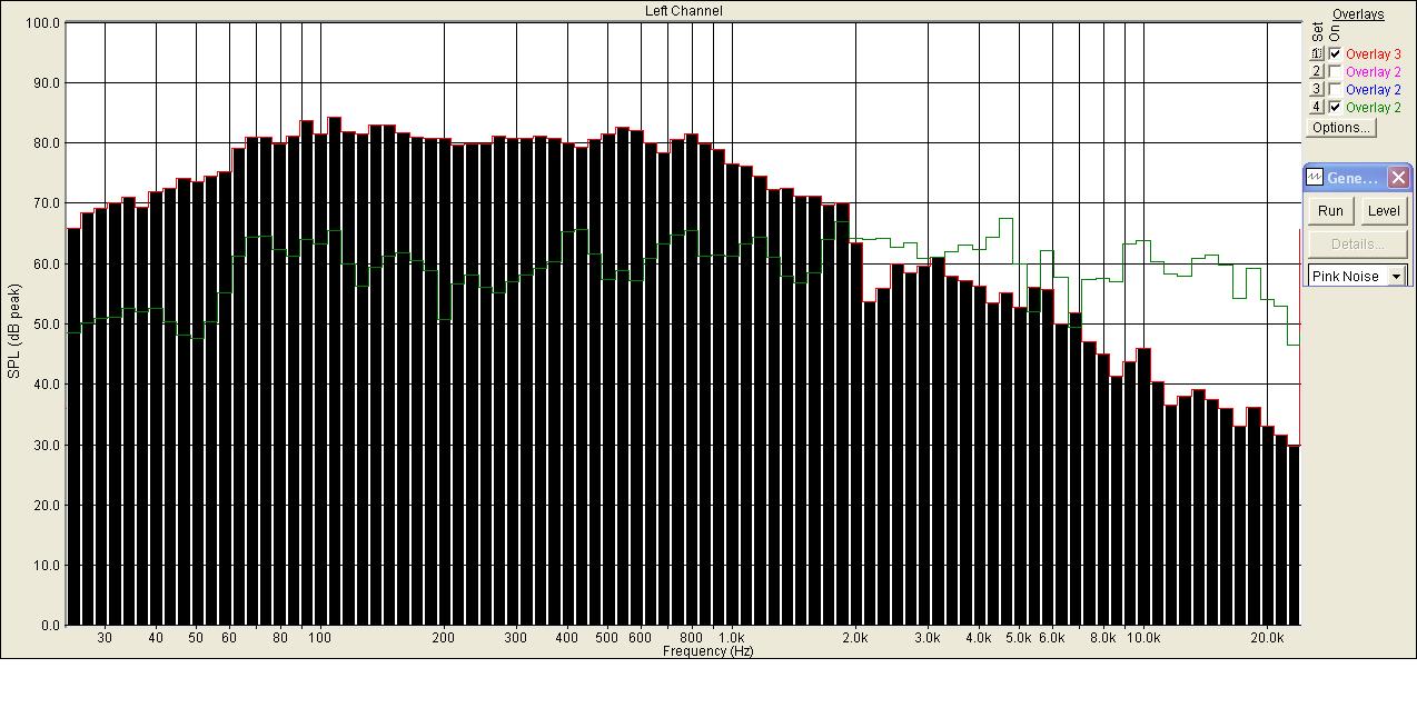

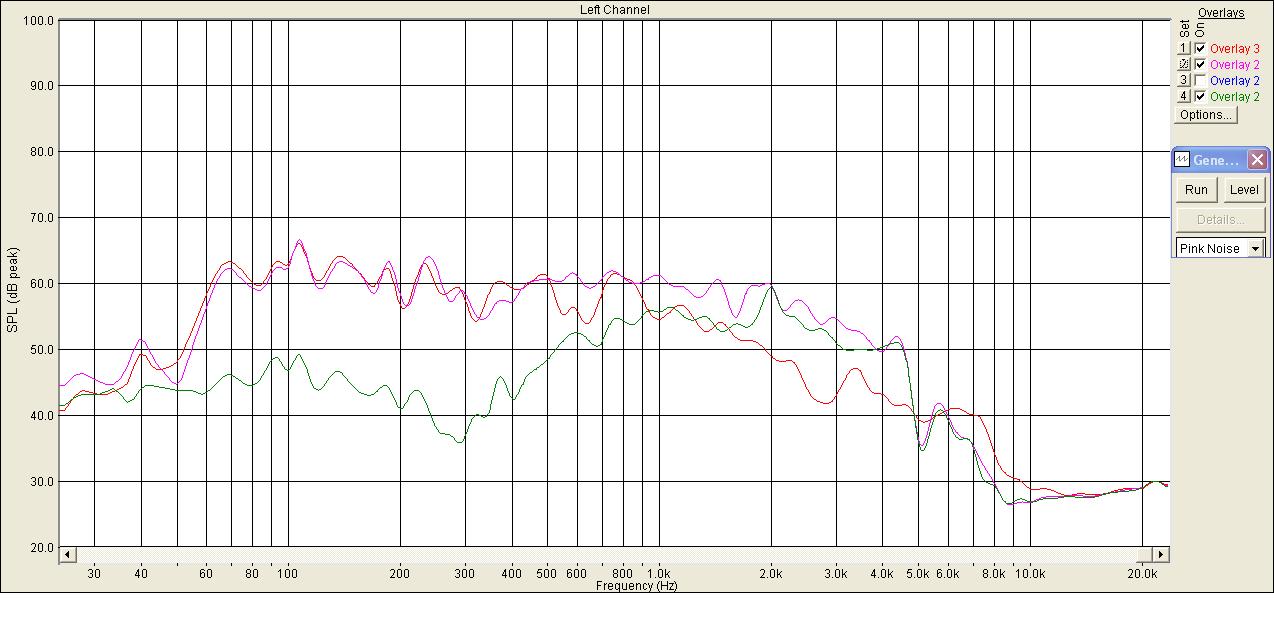

Прочитал и сохранил себе,надо будет доделать,добавить режекторный фильтр попробовать,но с учётом того,что у меня немного другой набор ДГ.С автором согласен про лишние СЧ частоты от НЧ динамика.Они есть.
А чего давить собрались, режектором? Злую пичару на 10 килах? Проще выставить пищалку вон и проблемы уйдут .

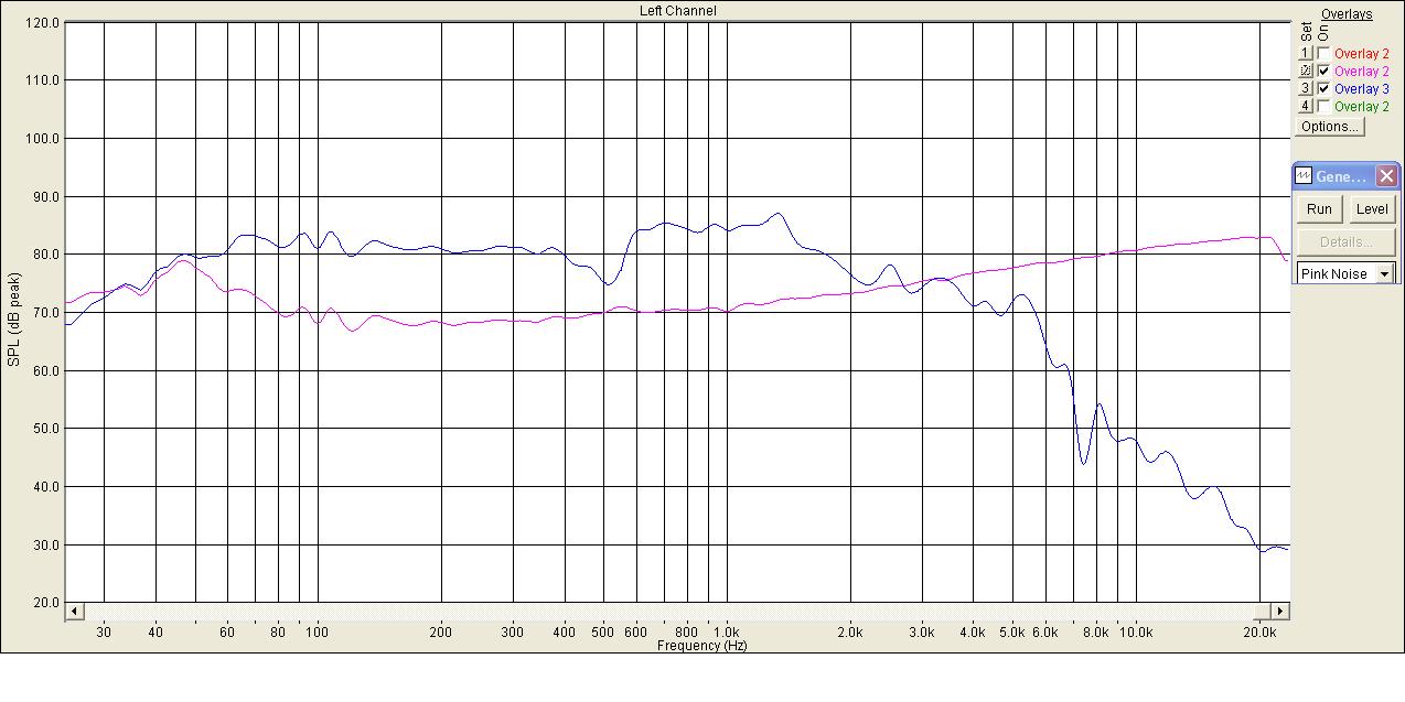

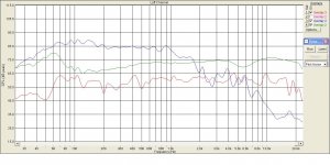

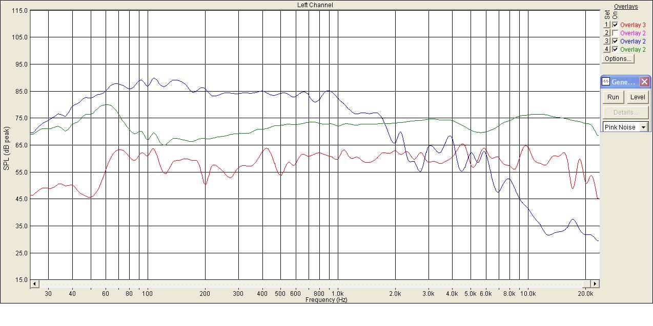

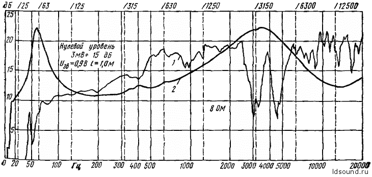

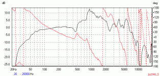

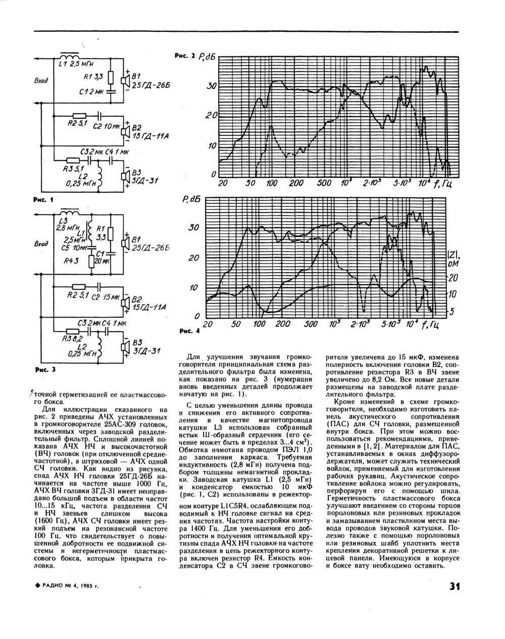

Искал ЧХ 25ГД26, но не нашёл. Поэтому привожу график ЧХ 10ГД30. Видно, что после 500 Гц происходит подъём ЧХ динамика. Отдача возрастает примерно на 12 дб/окт. Ну пусть 6 дБ/окт. Не в этом суть. Главное, что Ваш фильтр слабоват для гашения диапазона. Заводской фильтр имеет индуктивность почти в два раза большую и тоже не справляется. Следовательно, нужен фильтр 2-го порядка. Про цепь Цобеля. В ней ошибка в конденсаторе эдак раза в два. Нужен кондер как минимум 40 мкФ.
А заводская индуктивность у Вас сохранилась?
Я с этими АС дела не имел (свят, свят!), поэтому точного рецепта дать не могу. Но возился с 10 МАС. Так вот, в 10МАС пришлось ставить фильтр 2-го порядка, иначе выпирающая середина забивает всё. Звук становится кричащий.
С Вашей индуктивностью Вам нужен конденсатор минимум 80 мкф.
А откуда Вы взяли фильтр?

Не,пищалы мне нравятся) Пик на слух особо не ощущается почему то,разборчивость речи хорошая,что важно,в общем звук неплох.
дык, по измерениям там везде яма.
Немного СЧ в верха 26б чуток убрать.

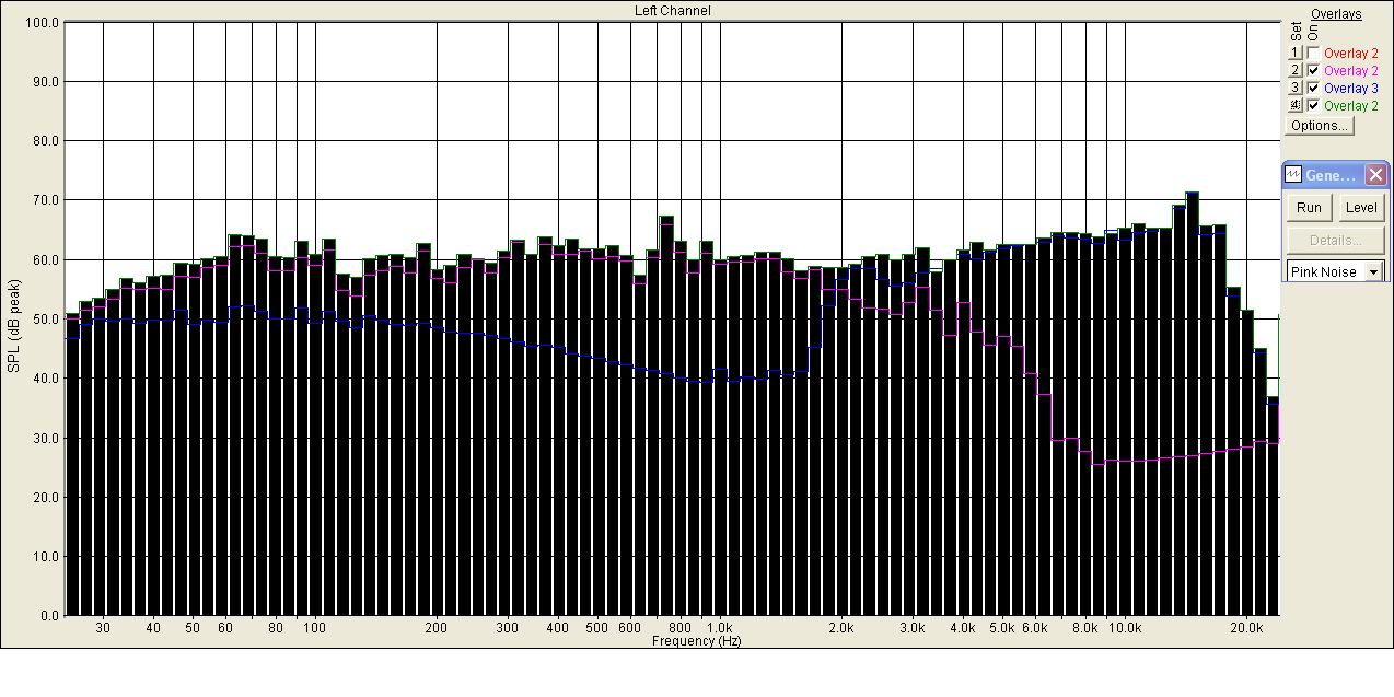

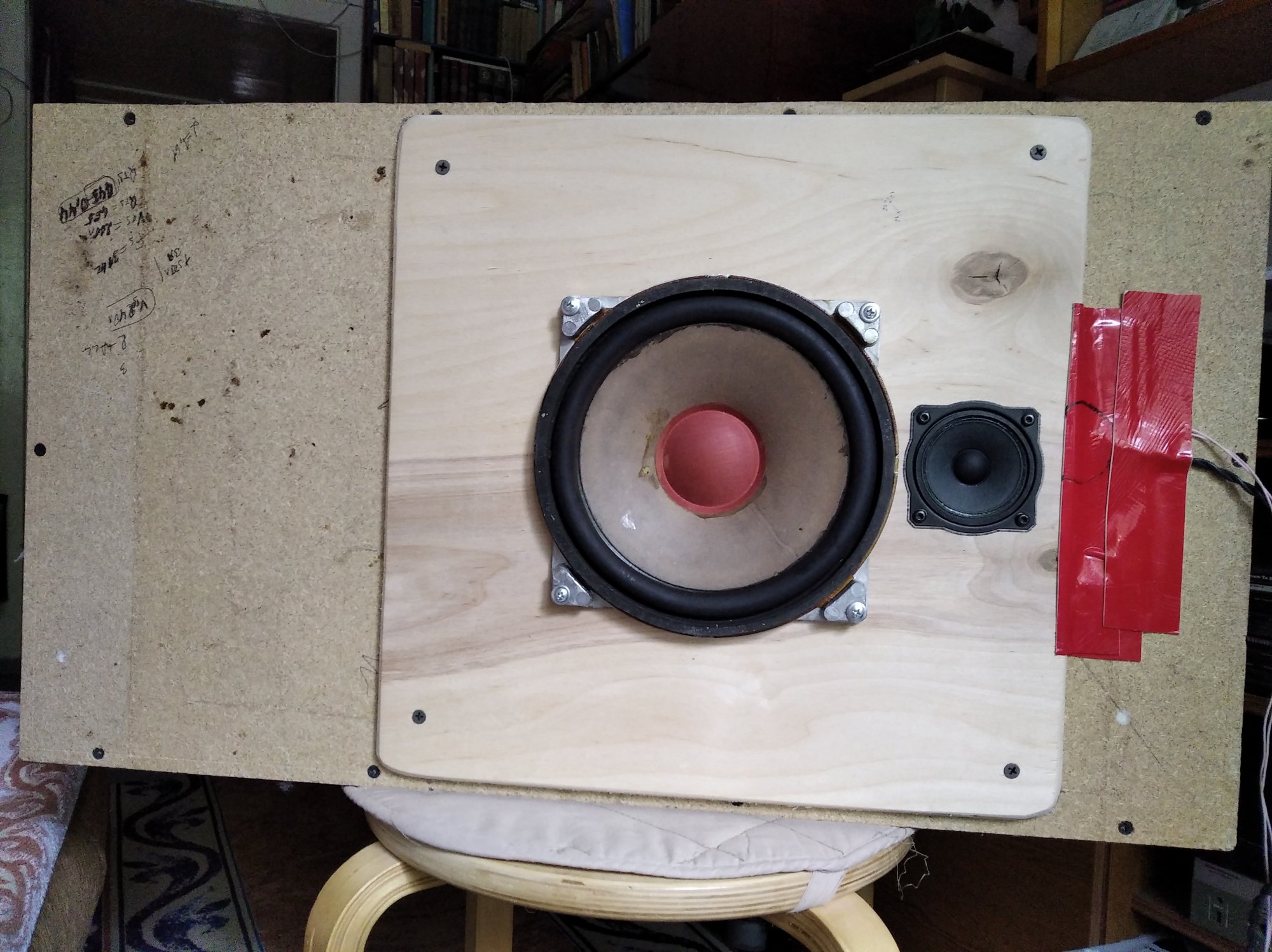

Снимал АЧХ с незакрытими отверстиями на лицевой от болтов,сейчас заглушены,и надо ещё ваты положить в корпус попробовать,он пустой сейчас.
А где там цепь Цобеля? Я просто не знаю ,что это)
У меня только пустые корпуса были и всё.Что индуктивности не хватает,знаю,в теме написано,что я сделал из 2х катушек меньшей ёмкости,из чего было.

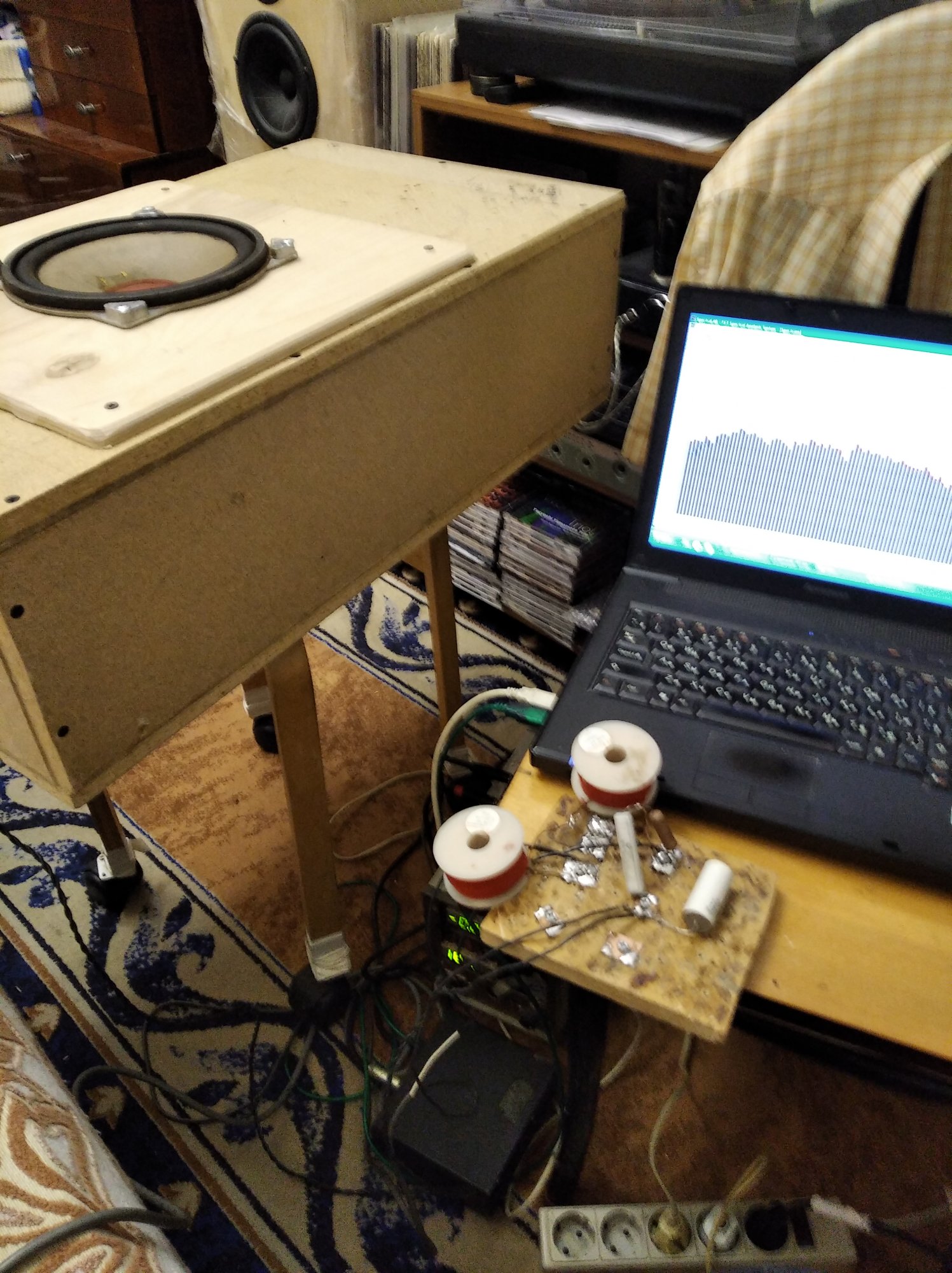

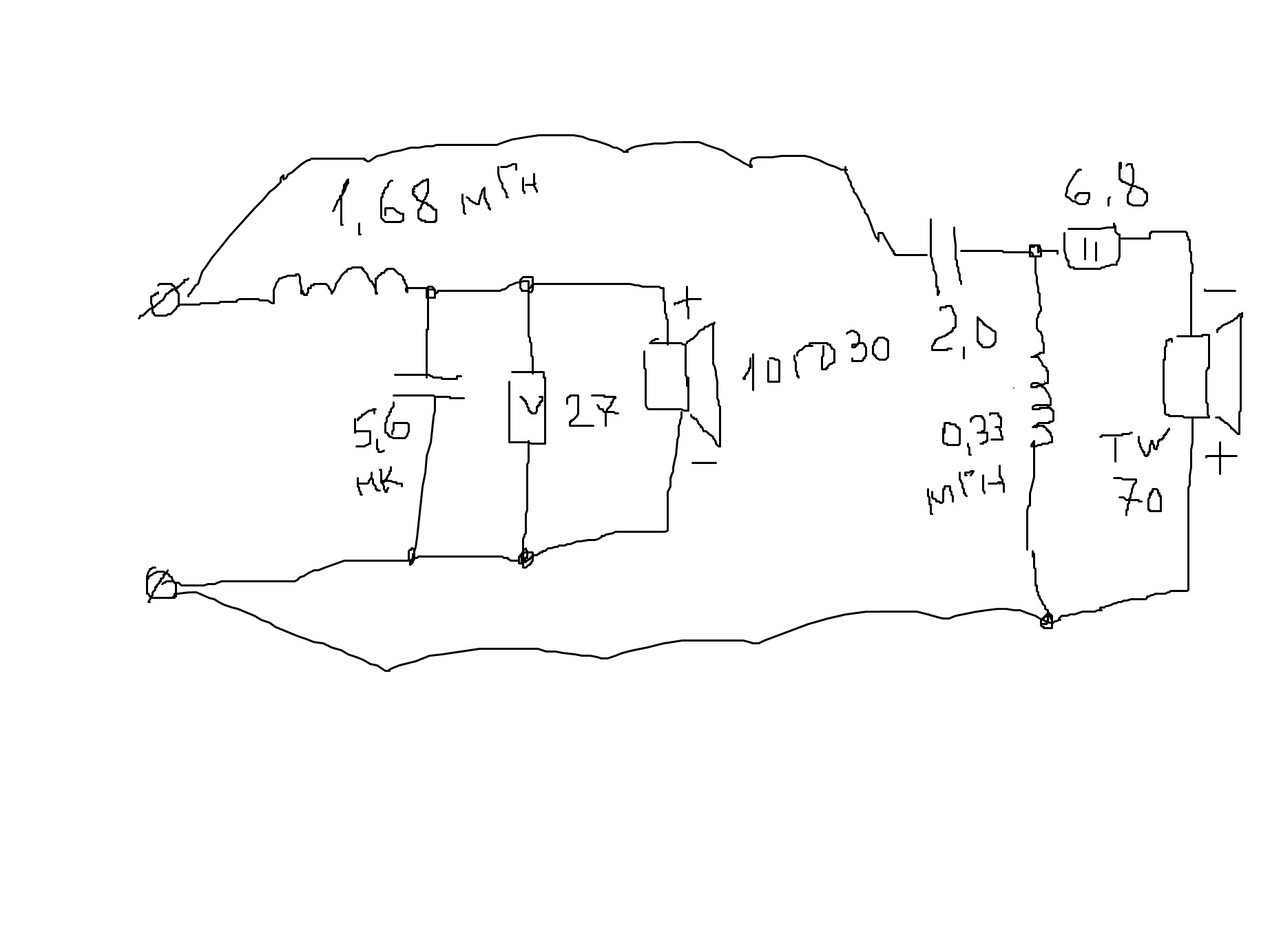

Фильтр собран мной по заводской схеме,с небольшими изменениями под СЧ(4гд43). стоит сопротивление 16 ом вместо 5.1
На ВЧ можно попробовать сделать как у Шорова 8.1 вроде.Но ВЧ меня не напрягают.Наоборот довольно приятная чёткость звука от них.

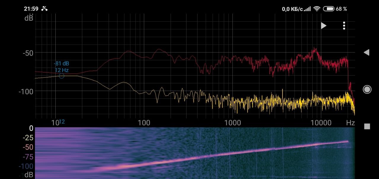

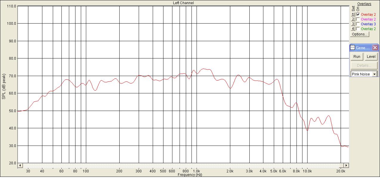

Снято , похоже, в упор к динамику, отчего такая собачая АЧХ. Нет этого в реале, особенно у динамика с тряпочным пыльником.
IMG_20200722_213308.jpgIMG_20200722_213324.jpgIMG_20200727_123528.jpg10ГД-30   и Визатон. Финальная схема от 25 07 20.jpg10ГД-30    и   Визатон  TW70 две полосы ..JPG

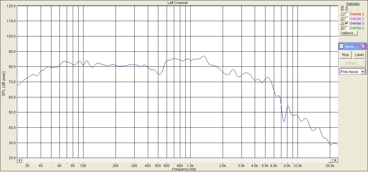

Каким "измерениям"? Телефончиком с некалиброванным микрофончегом, мутной программой?
Недаром микрофоны ставят в узкую длинную трубку, да еще на конце делают разные хитрые прорези, недаром нужен индивидуальный файл калибровки.
О каких-таких 10 кГц и выше здесь вообще можно говорить?
Я просто игнорирую такие "измерения", а делать по ним какие-то выводы и мастерить режекторные фильтры...
Не знаю, не знаю. Я проводил измерения в10ГД30 в ящике 24 л (это я пытался по Салтыкову повторить) подъём был и серьезный. Это не моя кривая, нашёл в Интернете. Но посмотрите ЧХ 10МАС - классика. Да и у Шорова на графиках 25АС с фильтром 1-го порядка (2,5 мГн!) тянется далеко, до 1 кГц. То есть, подъём компенсирует спад на фильтре. А если 2-м порядком гасить, то может получиться неплохо. На 10ГД30 получилось нормально.
В общем, Владимир, стало быть так. Попробуйте поставить кондер 80 мкФ и добавьте в цепи Цобеля еще один кондер 20 мкф (параллельно). В Цобеле и в фильтре верхних частот (25ГД26) можно использовать последовательно встречно включенные электролиты (плюсами между собой), каждый емкостью в два раза больше предложенных и на напряжение не менее 160 В. Только замерить бы у них емкость, а то разброс большой может быть.

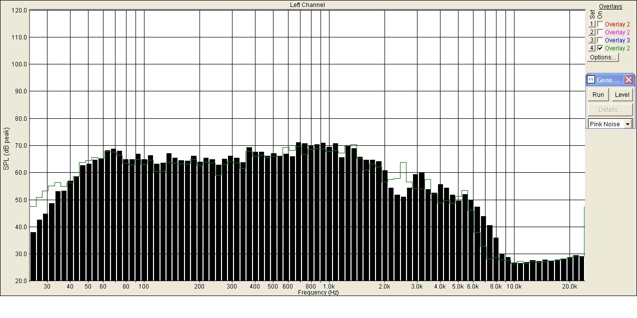

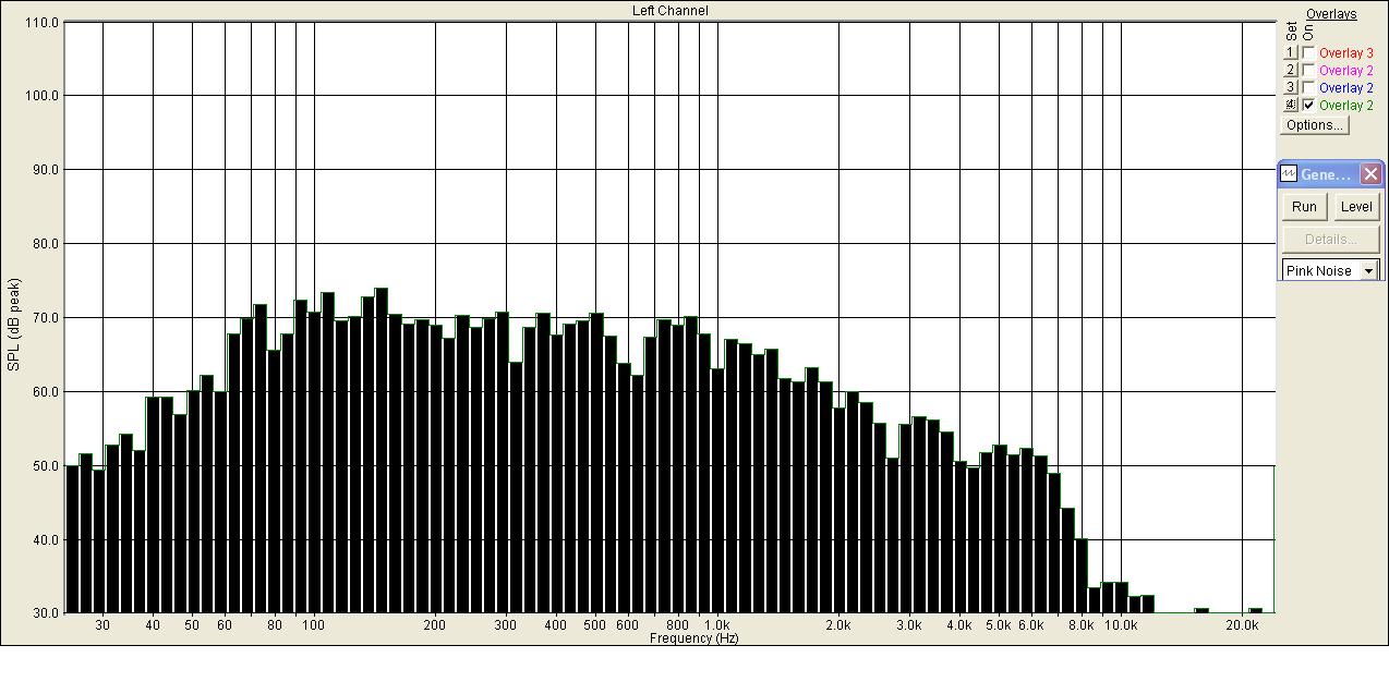

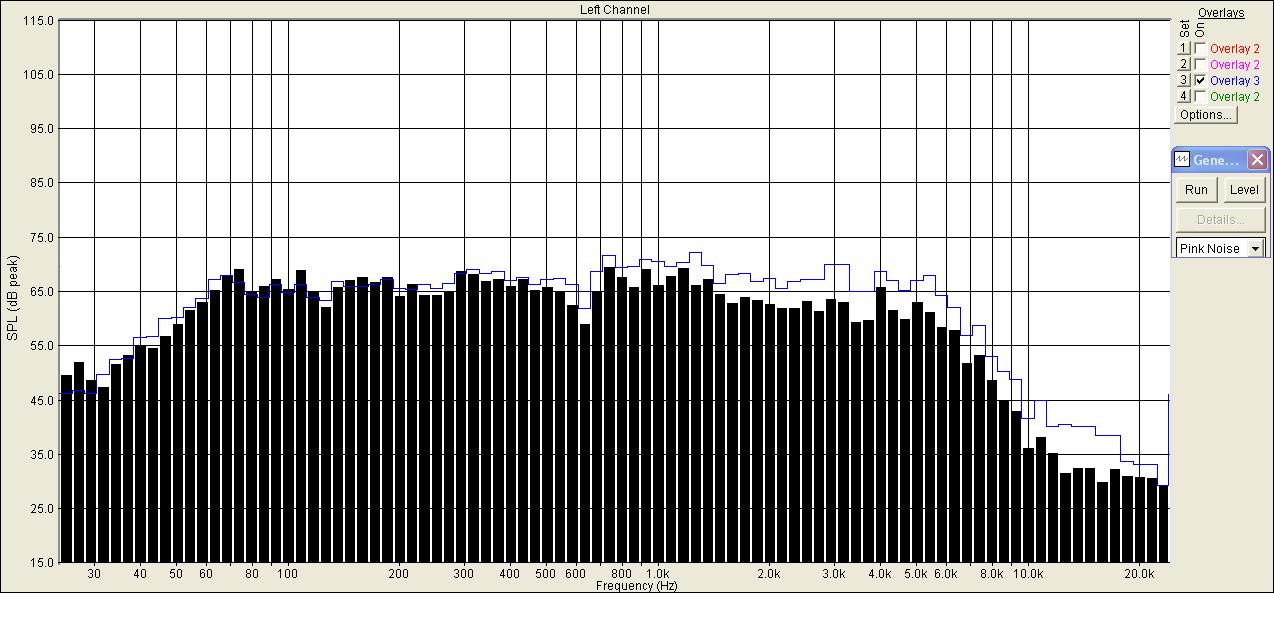

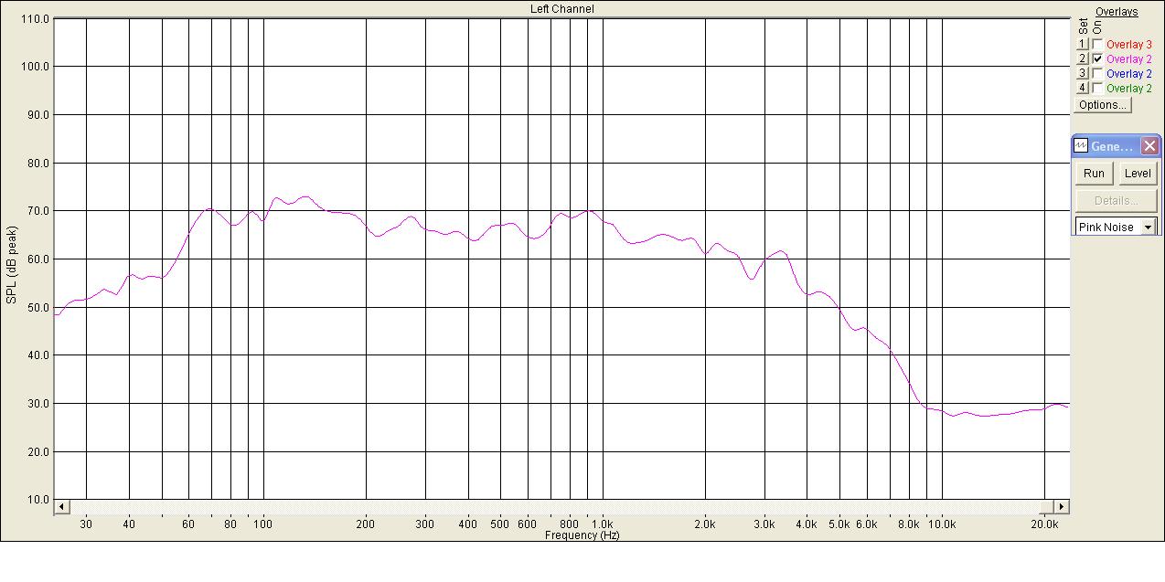

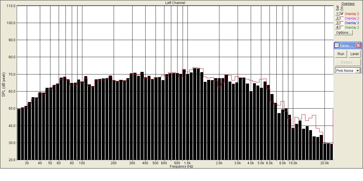

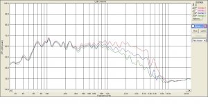

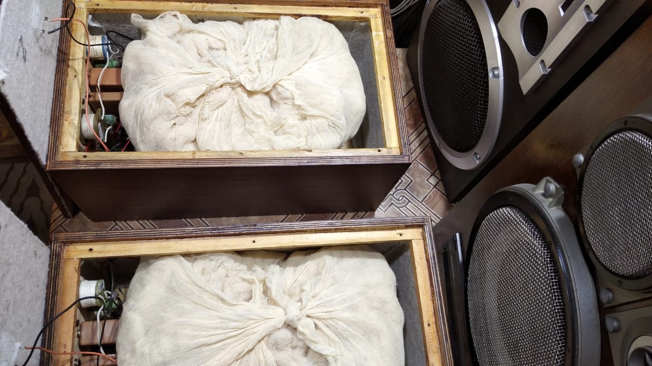

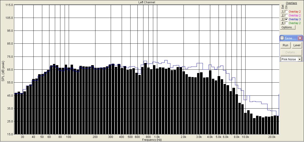

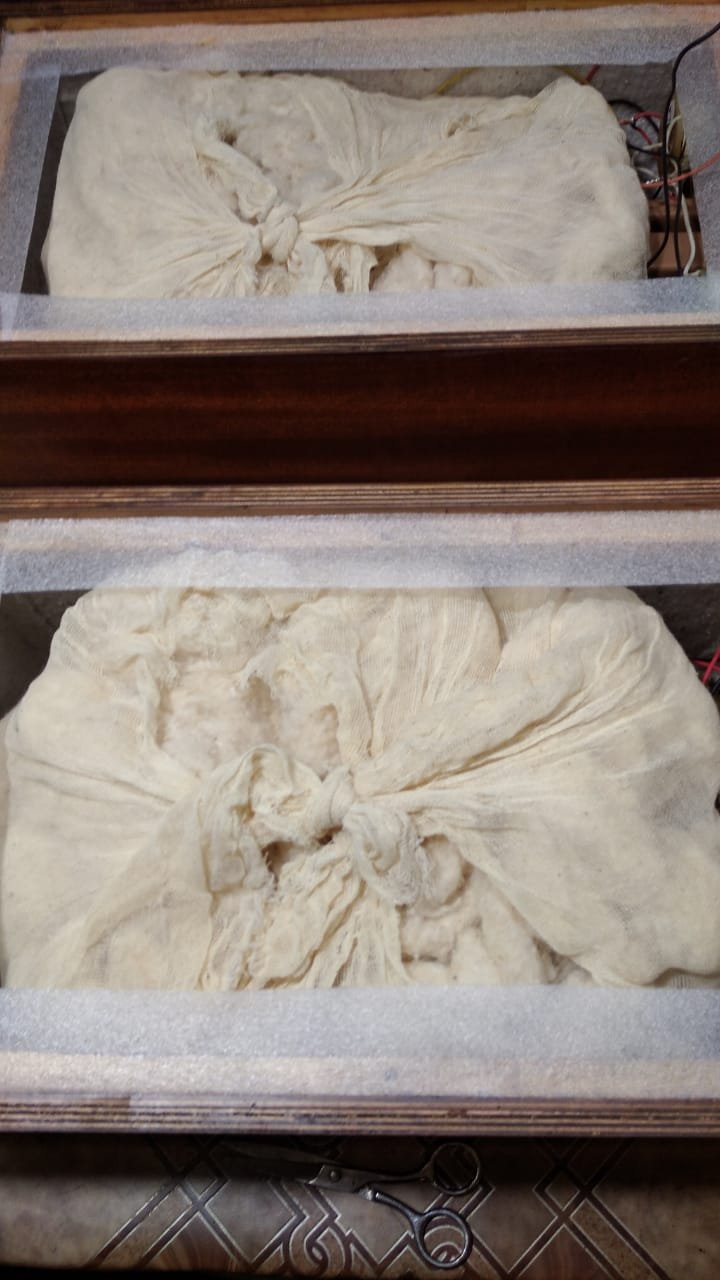

Как и говорил,поставил заглушки вчера,сегодня вот распушил оригинальные ватные свёртки,сделал поровнее,чтобы разложить на большую плоскость,уложил у задней стенки.
Добавил лёгкого уплотнителя под заднюю крышку.И затянул каждую на все 8 болтов.Низов да,добавилось да и звук немного ещё чище стал по ощущениям.

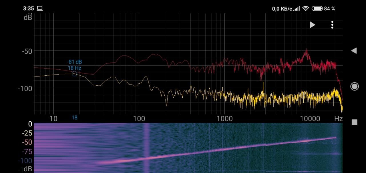

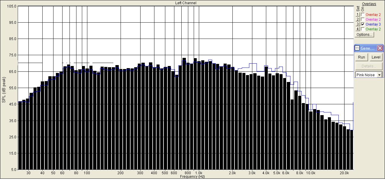

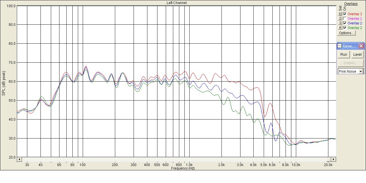

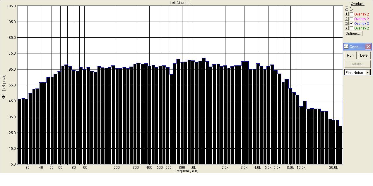

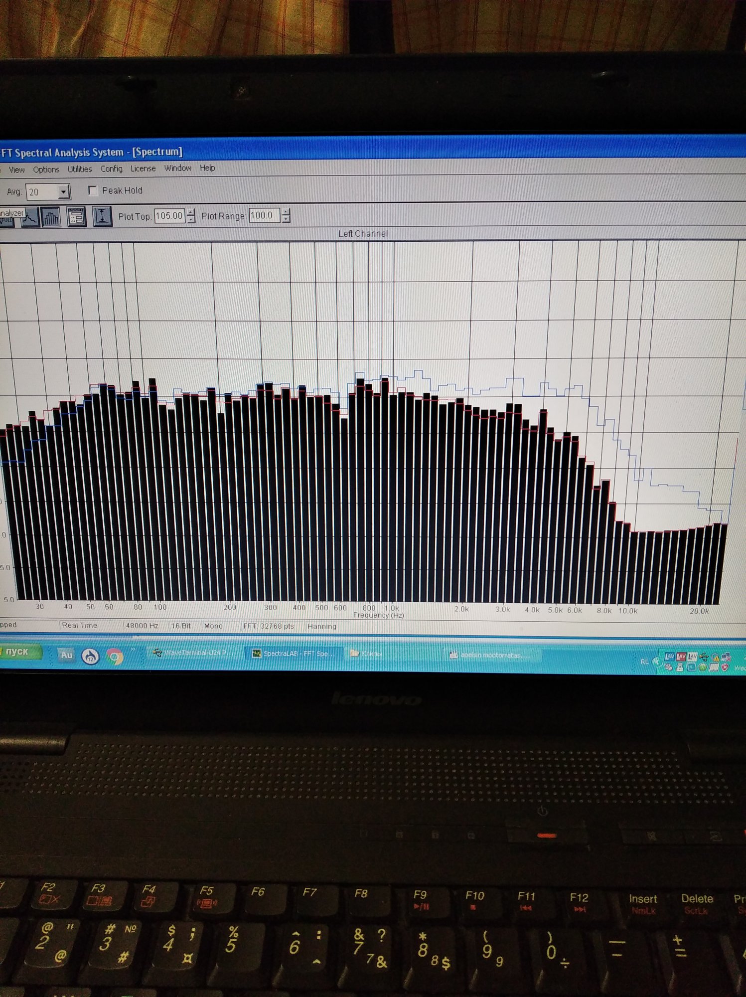

Ну и пара свипов,первый вчерашний ,второй сегодняшний,а последний просто на музыке.Снимал с места на котором обычно слушаю,то есть между колонок.
Чуть выше 100гц,это ноут вентилятором вносит коррективы.
НЧ убраны на усилителе по сравнению со вчерашним процентов на 10 точно,от вчерашнего уровня.
Подвесы не мазал ещё.
Владимир, заполнение внутренностей всякими "пушистиками" старайтесь делать несколько асимметрично. Вы уже достаточно осведомлены, дабы сообразить, почему.
С количеством пушистого не усердствуйте, можете удавить бас.
Да там особо симметрично и не уложишь.Она уже слежавшаяся была.Надо новые сделать подушки.Да и распушить получше.Вышло как и надо ,чуть больше вверху,потоньше внизу.
Оригинальная подушка служила больше для уплотнителя задней крышки как я понял,поэтому больше шар напоминала,укладывалась на магнит НЧ и прижималась задней крышкой снимая лишние резонансы с неё.

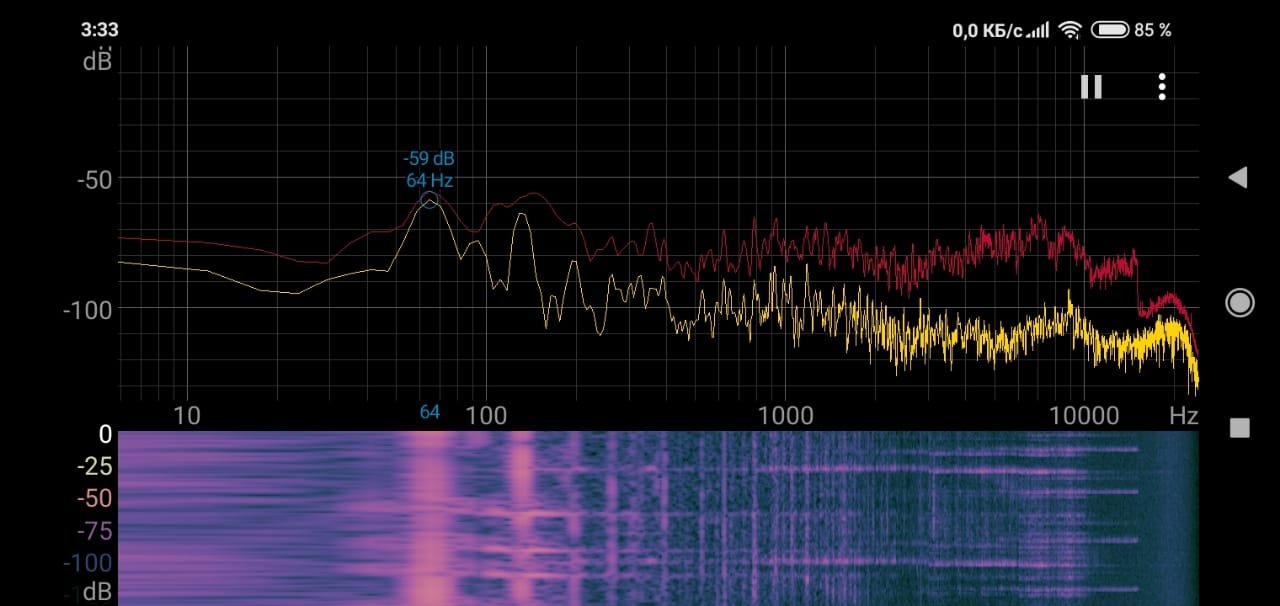

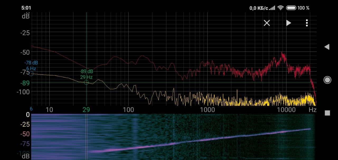

Не. Я точно тупой как сибирский валенок! На смартфоне есть шумомер, спектроанализатор и вроде как ещё какая-то хрень. А освоить - ни-фи-га.
Даже хотели задарить гарнитуру с микрофоном у которого диапазон шире чем у стационарного...
на дин подаём 20-30-50 Гц синус от генератора

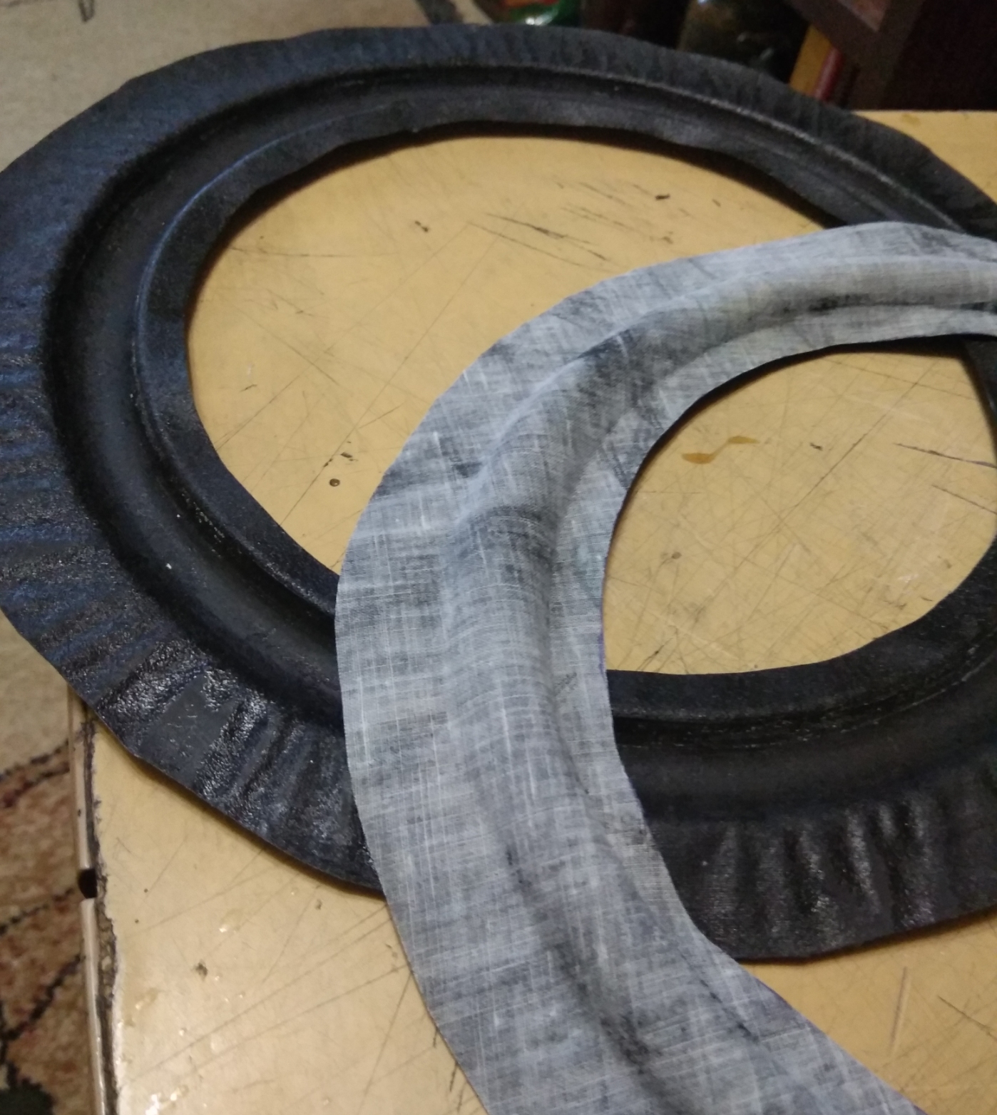

Точно. Эти легенды-сказки про "размятие" гуляют среди любителей как провода из бескислородной меди. Обычное привыкание к звуку. Чистая психология. Проводились сравнения размятого и неразмятого.
Если бы "размятие" действительно имело бы место, то в инструкциях АС было бы указано это. Но ведь нет, ни разу не встречал.
Для частичного возвращения эластичности резины её пропитывают керосином. Сам недавно такую операцию проделывал с динамиками 15гд17.
А диффузоры широкополосных громкоговорителей промазывал сначала разведенным в бензине герленом, а потом "перешёл" на натуральный резиновый клей тоже растворенный в бензине. Но два раза после полного высыхания. ИЗНУТРИ.

Мерял на днях свои 10" самодельные. ЦШ текстолит, разминаться там нечему. Подвес тонкая прорезиненная ткань. Мерял после длительного перерыва, резонанс показало 27 Гц. На следующий день показало уже 25 Гц. Специально не разминал, просто минут 10 работали. Так что даже у хороших динамиков есть период приработки и звук при этом изменится.
Первый вчерашний уже с ватой,заглушками и винтами.
Второй ,после промазки керосином.Настройки частот не менялись на усилителе.И так видно,что на низах стала пошире полоса и в общем выросло значение.
Пусть играют несколько часов,потом ещё слегка смажу.Впитывало прям хорошо,особенно в правой колонке,но там ещё и грязь какая то неотмытая была,хотя всё мыл.Заодно отчистил до скрипа.
Первые несколько лёгких проходов чистым керосином на тампоне ватном,минуты через 2 керосин в смеси с силиконом.
Пальпацией сравниваю периодически через несколько часов с 2мя другими 26б с нормальными подвесами которые стоят на 128.
WhatsApp Image 2021-10-16 at 03.38.01.jpgWhatsApp Image 2021-10-16 at 22.02.42.jpg
Музыкантское дубьё на тряпочном подвесе, питерского розлива, принятое по параметрам за хаенд, по приезде выдали резонанс герц на 15 выше, сутками гонял их , резонанс снижался. потом медленно возвращался в дубьё. Погоня за понтами не удалась, параметры параметрами, но звук как был пакость, так им и остался. Импортные звучали получше . И ачх ровнее, выброс поменьше.
Ну, мои не дубьё)) тоненькая ткань лишь с одной стороны промазана полиуретаном. Никакой дополнительной формовки ткани бакелитом. Мягче почти некуда, разве что ткань ещё тоньше взять
Я за свою долгую жизнь в акустике не замечал улучшения звука при "разминке". Я позвонил своим друзьям, которые занимаются электроакустикой, они тоже не замечали этого эффекта. Если проводить измерения, конечно, а не просто на ухо реагировать.
Бывает, когда в модифицированной резине происходит так называемый "застой". То есть, остаточная деформация, которая не позволяет изделиям из резины принять прежнюю форму. Классический пример - смятие шин после длительной деформации, например, после длительного деформированного состояния при хранении. Вполне возможно, что в динамиках тоже может быть такой эффект за счет провисания диффузора. Но это легко исправляется путем размятия резины.
Керосин снимает эти внутренние напряжения плюс частично демодифицирует резину.

Тут и думать нечего. Меняется только жесткость подвеса. Про что и написано. Плюс остальные параметры, связанные и вычисляемые через него. А, это известные всем параметры Т_С. Определяют поведение динамика только в низкочастотной области вблизи( и ниже) резонанса.
В тесном ЗЯ с воздушным подвесом (чем является 15ас-404 по вильчуру) отловить изменения АЧХ в НЧ области на слух представляют собой тщетные попытки.
