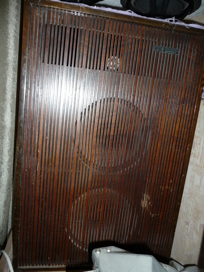

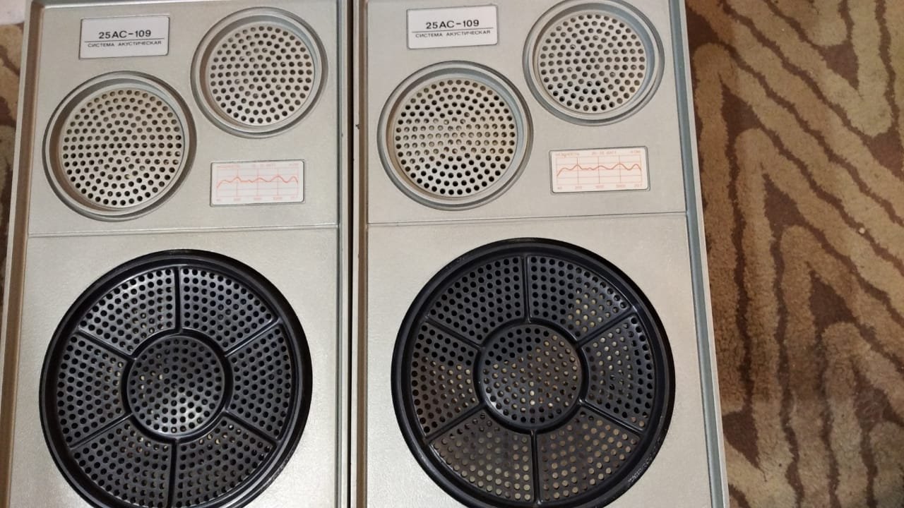

25АС-109
Любое действие- оно для чего-то, в чем можно убедиться лично, сравнивая до и после.
Если нет сравнительных замеров до и после- действия по доработке не стоят времени и сил.
Мало ли, что там кому-то почудилось на слух.
Опять же не буду спорить,так как слух у всех опять же разный) Если это делаю не только я,а кто то ещё,те,кто это заметил и знает ,что это влияет на звук,то это уже статистика.Думаю у ни приборы должны быть точно)
А я уже убеждался лично и мне приборы не нужны.
За всех не скажу, но не попалось ещё колонки, к которой на замерах не возникло бы вопросов. Отсюда скепсис по поводу безупречного звука советских колонок.
Ваша 109 не исключение. Оставить начинку без доработки, ограничившись отделкой ящика- примерно как покрасить кузов у автомобиля со свалки. Тем более. что эти колонки фиг зна кем и как собраны изначально, там внутри- сюрприз на сюрпризе..

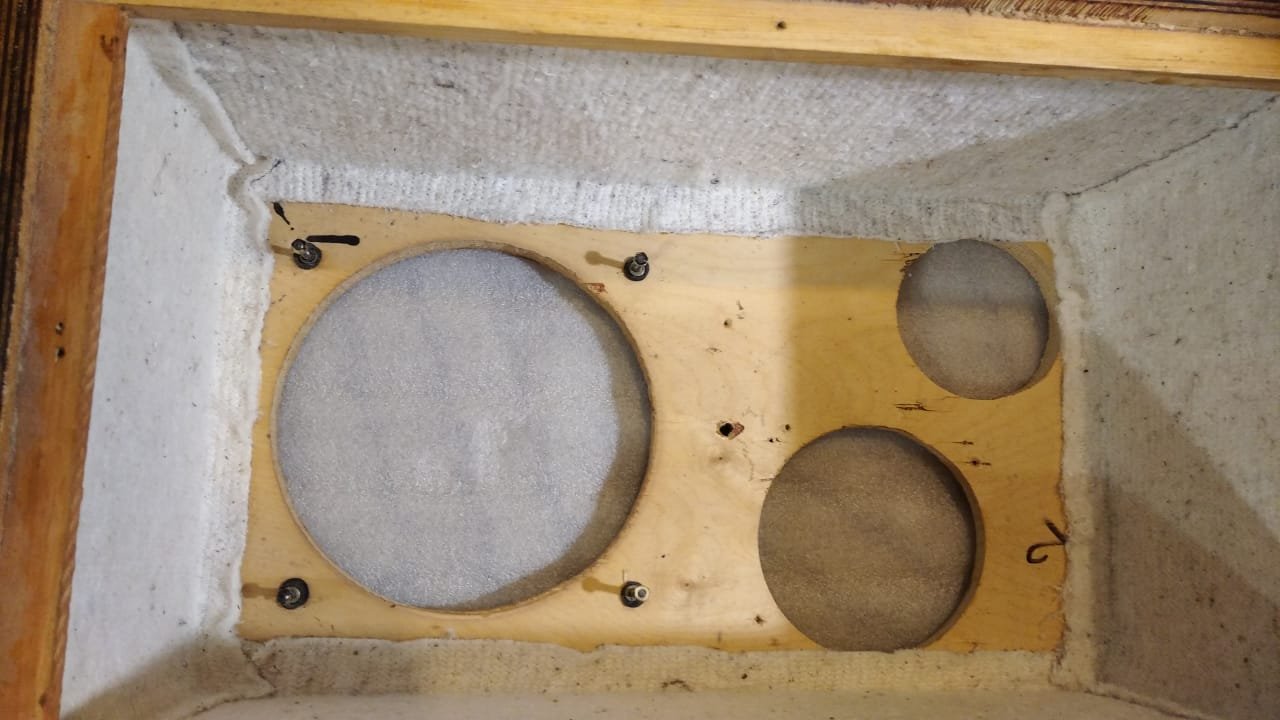

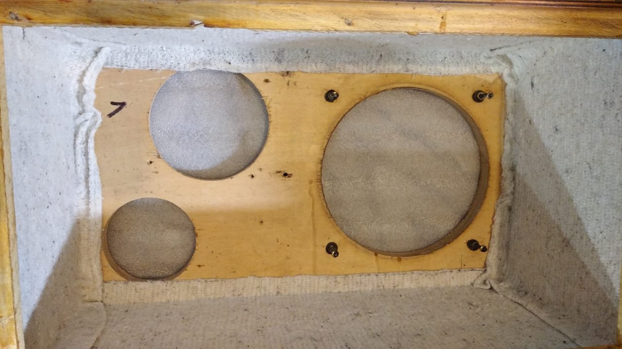

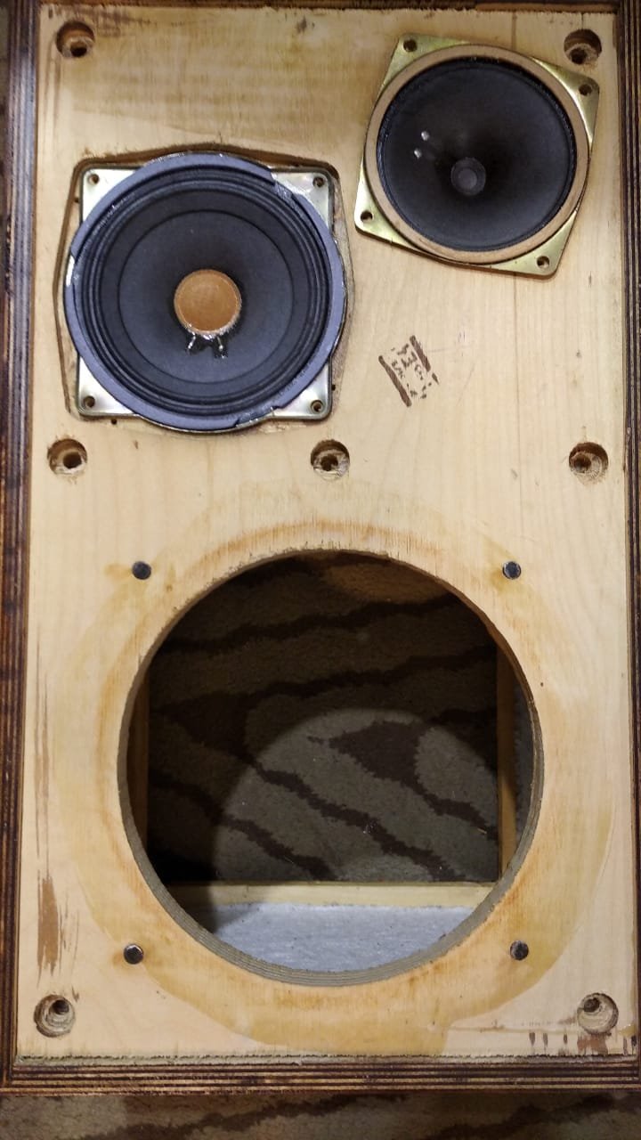

Да я только корпуса взял,там вообще ничего нет,ни динамиков ни фильтров,так что открытое поле для творческих поисков) Нету начинки.Так что пока готовлю корпус.
Безпроблемного вообще мало чего есть.Но если на слух слышно проблему,то её можно решить и без приборов.А если нет,но кажется что она есть и хочется убедиться,то тогда можно расчехлять аппаратуру)
Ведерко от капусты - то же самое и без хлопот.
Зачем нужно мягкое фактически со всех сторон ведро, да ещё и без элементов крепления, когда имеются элементы готовые и предназначенные. Их в принципе можно было не обшивать.
А вёдра... Ладно бы на безрыбье.

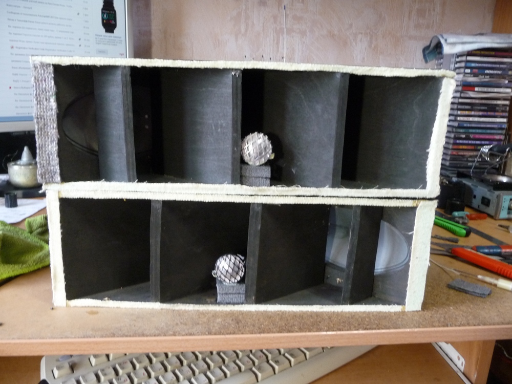

Да,можно не обшивать снаружи,это я для страховки от внутренних резонансов НЧ,но думаю они не повлияют.Главное звукопоглощение отражённых звуков внутри стакана.Сами стаканы звонкие ужас.Хоть бы из полиэтиленовых сортов пластмасс делали,они не звенят так.
Горшки для цветов, детские ведерки... Много чего есть готового, чтобы не мудрить. Ведро от капусты попалось на глаза, сам применял в макете. Но это готовый предмет, а видимо ,нужен подвиг.:)
Сами стаконы звонкие ужас.
Опять же. Это если по нему постучать пока он в руках и держишь его за ушко! Всё равно как динамик штампованной корзиной удерживаемый за МС на весу. А притянутый к корпусу АС этот колпак не даст и десятой доли "звона" на весу. Даже если к нему (колпаку) прикрутить динамик, звон пропадёт как класс.
детские ведерки...
Было дело, сам применял. Даааавно.
Но зачем тонкое пластиковое ведёрко, когда есть то, что нужно? Вот это мне не понятно. Даже предлагать не стоило.
Ну так там и есть родные стаканы,серенькие,внутри оклеенные и снаружи поролоновый чехол.Я ничего не мудрил)
Наверное опять не поняли)Я о звоне не пластика(он тоже есть наверное на определённой громкости и частотах),а об отражении звука от стенок стакана.Даже от стенок корзин летит обратно на слушателя,особенно если крепления широкие.Угол падения,равен углу отражения.От сферической поверхности ещё и рассеивание или наоборот направленность в пучок.При работе СЧ,их слышно через бумагу диффузора снаружи.

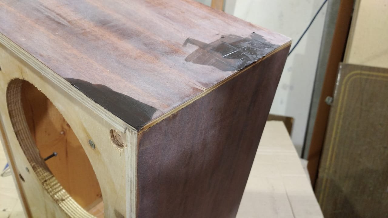

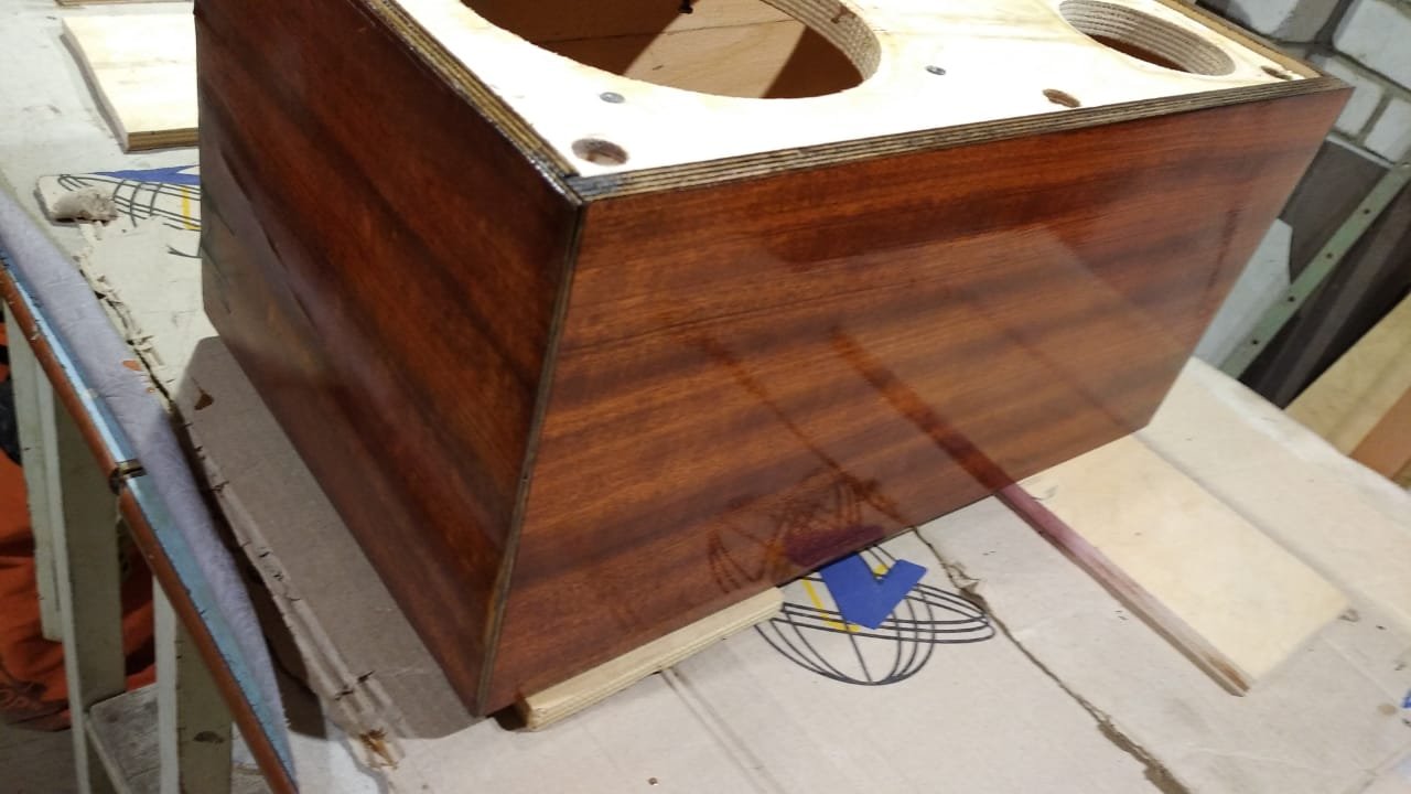

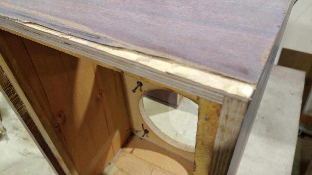

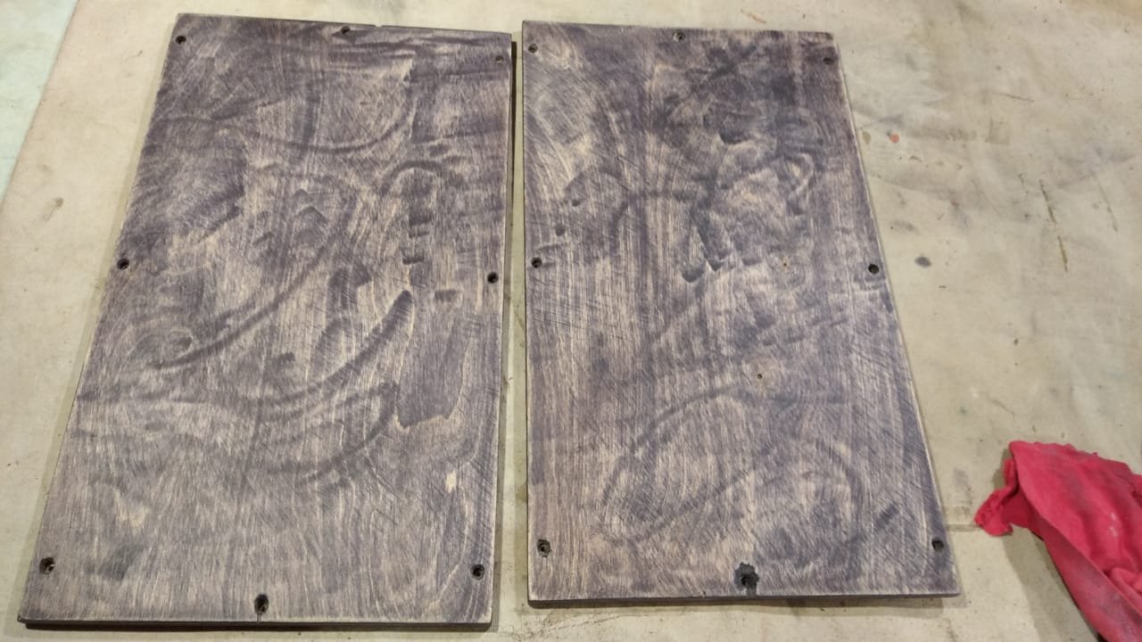

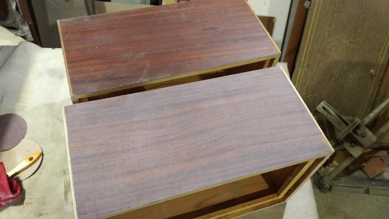

Заматовал корпуса,кое где подклеил,где не хватало кусочков,зашпаклевал.До конца полиэфирный лак сшлифовать не удастся,так что просто матовать и всё.На этих АС ещё очень тонюсенький шпон,как бумажка.И легко протереть если интенсивно давить.На фото с линзой видно,шпон это не целиковая полоска тёмная фанеры,а ещё более тонкая полоска другого цвета по краю.
Пока шпаклёвка сохнет,не фоткал.

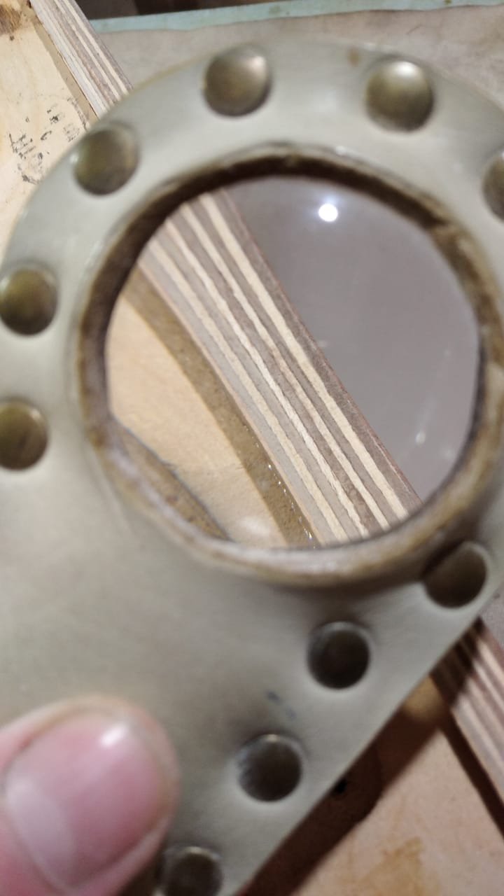

Я, например, разобрал свои АС "СА-5 «Корвет-стерео» и переделал.

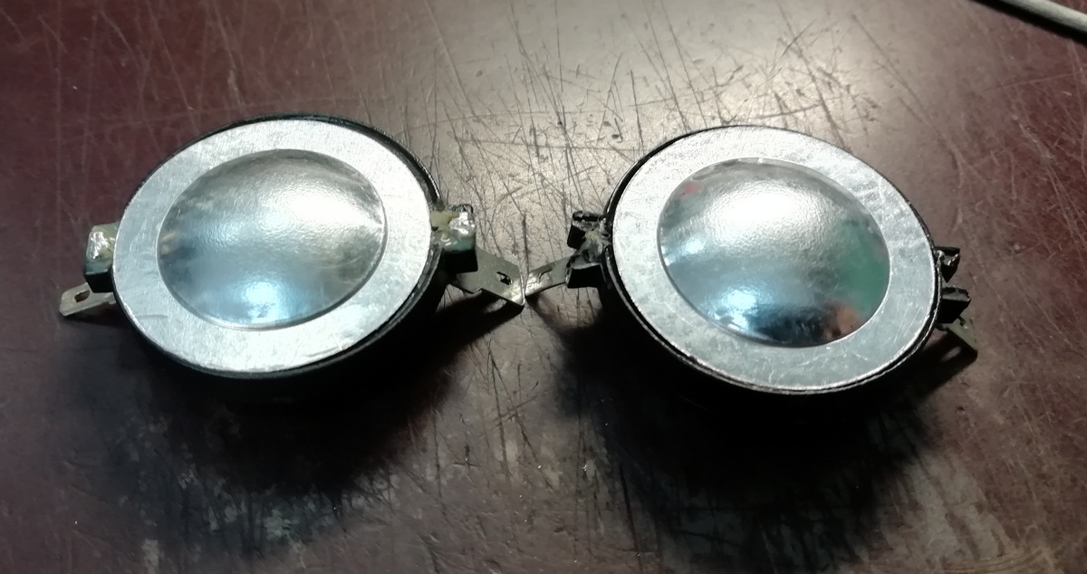

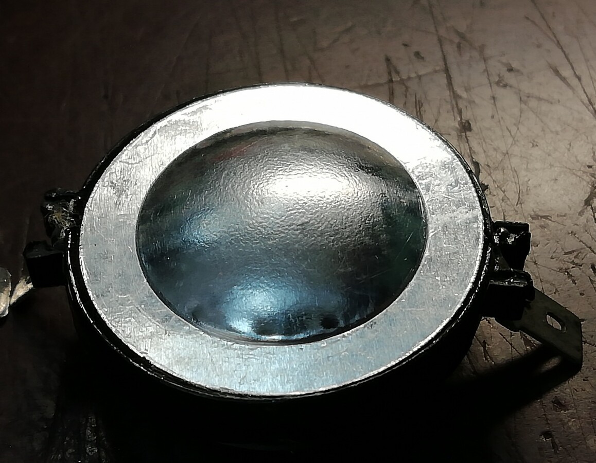

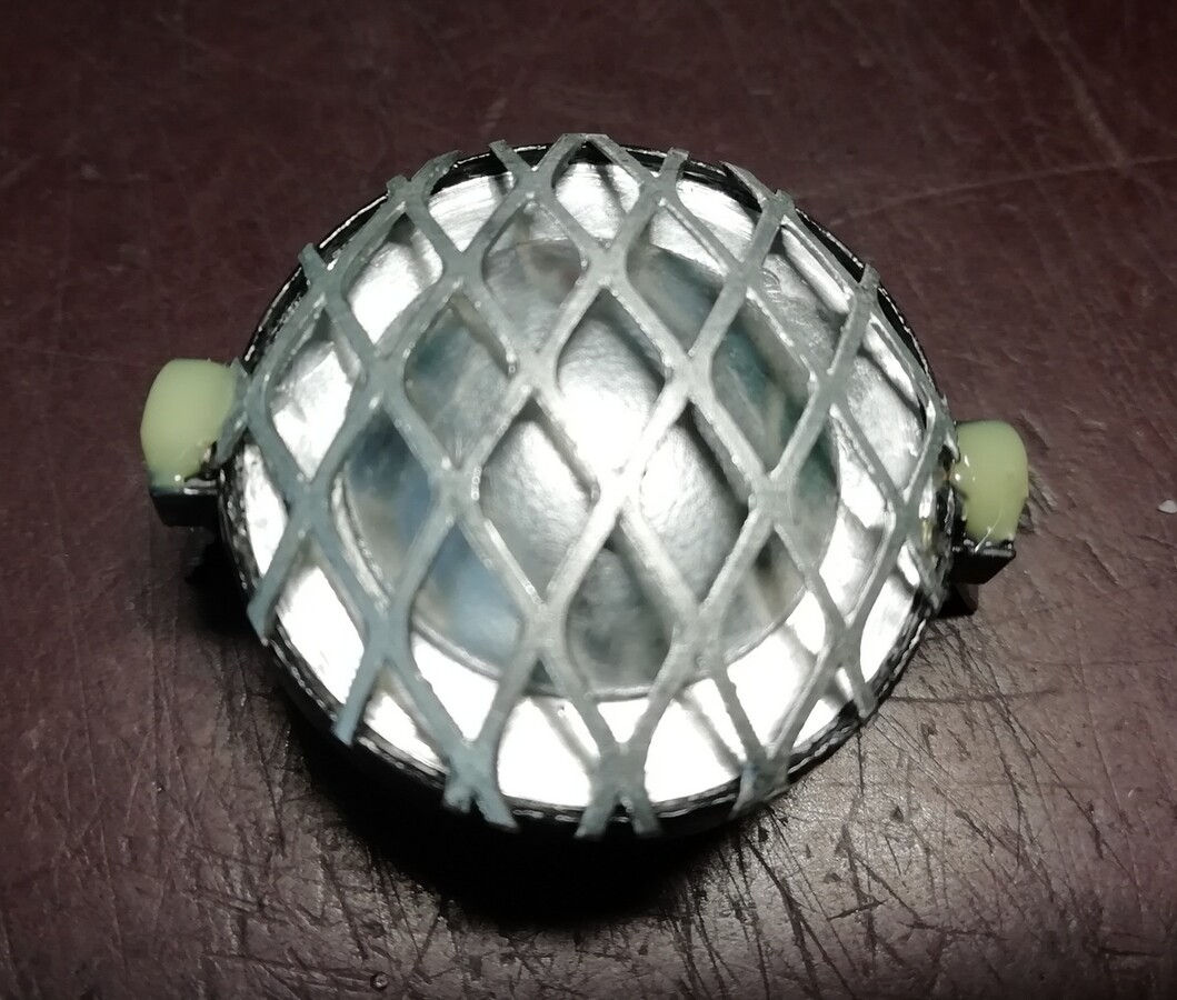

А я не стал портить аутентичность оригинальной акустики. Только добавил самодельную пищалку с 20,0 мм катушкой и всё.
Вес подвижки на алюминиевом куполе и катушки на бумажном каркасе в сборе 0,21 грамма. МС от JBL.
Подарил товарищу просто так.
Посмотреть вложение 21146 Посмотреть вложение 21147
Посмотреть вложение 21148 Посмотреть вложение 21149 Посмотреть вложение 21150
Аутентичность своих Корветов не менял совсем. Внешне - как были, если не считать усиленной задней панели и ПАС.
А по звуку... Было это в 1990 году. Тогда увлечения старьем не было - как факт. Во всяком случае, аудиостарье старались или переделать под новые требования к качеству, или продать в комиссионке. Я их там и купил, вместе с проигрывателем и усилителем за 70 рублей. Несколько лет сын слушал пластинки детские, а потом появился "Panasonic" и колонки стали озвучивать его. При выходной мощности 5 Вт в комнате 11 кв.м потребовались другие более качественные колонки. В остатках лежали неоприходованные 10ГД30Е, 3ГДШ7-4, 3ГД47. Возникла идея сделать на базе "Корвета" 4-х полосную небольшую АС. Просто ради любопытства. С фильтрами проблем не было, ребятишки быстро сварганили фильтр по Алдошинской схеме. Посчитал ПАС на боковых стенках (причем на обеих боковых сторонах) так из-за малого места крепились на стенах. Заодно проверил такое расположение. В офис не таскал, а прямо в большой комнате генератором шума и Брюлевским шумомером выставил чувствительность. динамиков. Полоса была от 45 Гц (-6дБ) до 20000 Гц (-3 дБ). Звук мне понравился. Насыщенный (если так можно говорить о звуке), без выпячивания полос, очень слитный звук. Ну я в этом разбираюсь немного. Возни правда было много на мой взгляд. Не люблю "пилить и строгать".
Долго служили, но во время переезда пропали, стибрил кто-то. Глаз да глаз!!
Жалею до сих пор. С удовольствием поделился бы фото. Я имею в виду изнутри. Снаружи как был. Почти, кроме дырочек ПАС.
А аутентичность. Зная, что можно сделать из советских АС, я "родные" слушать не могу!!

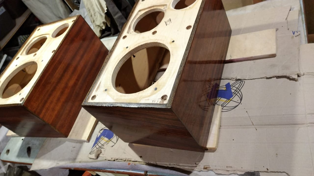

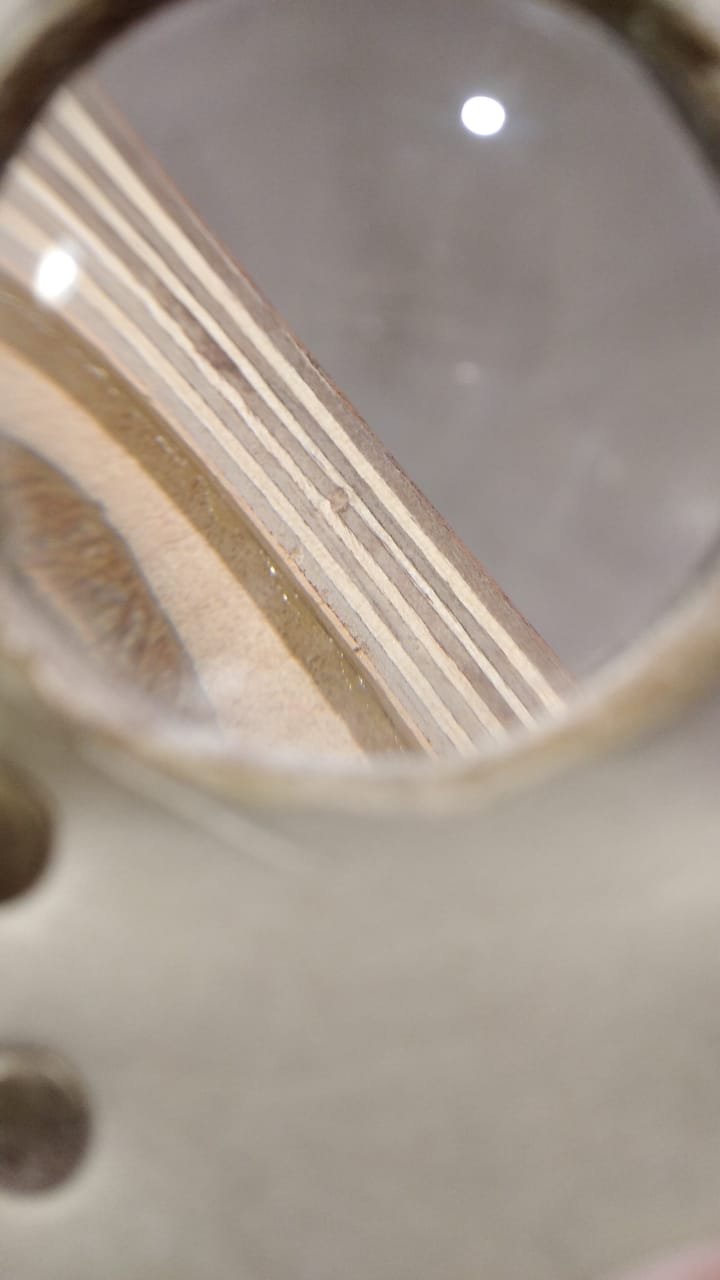

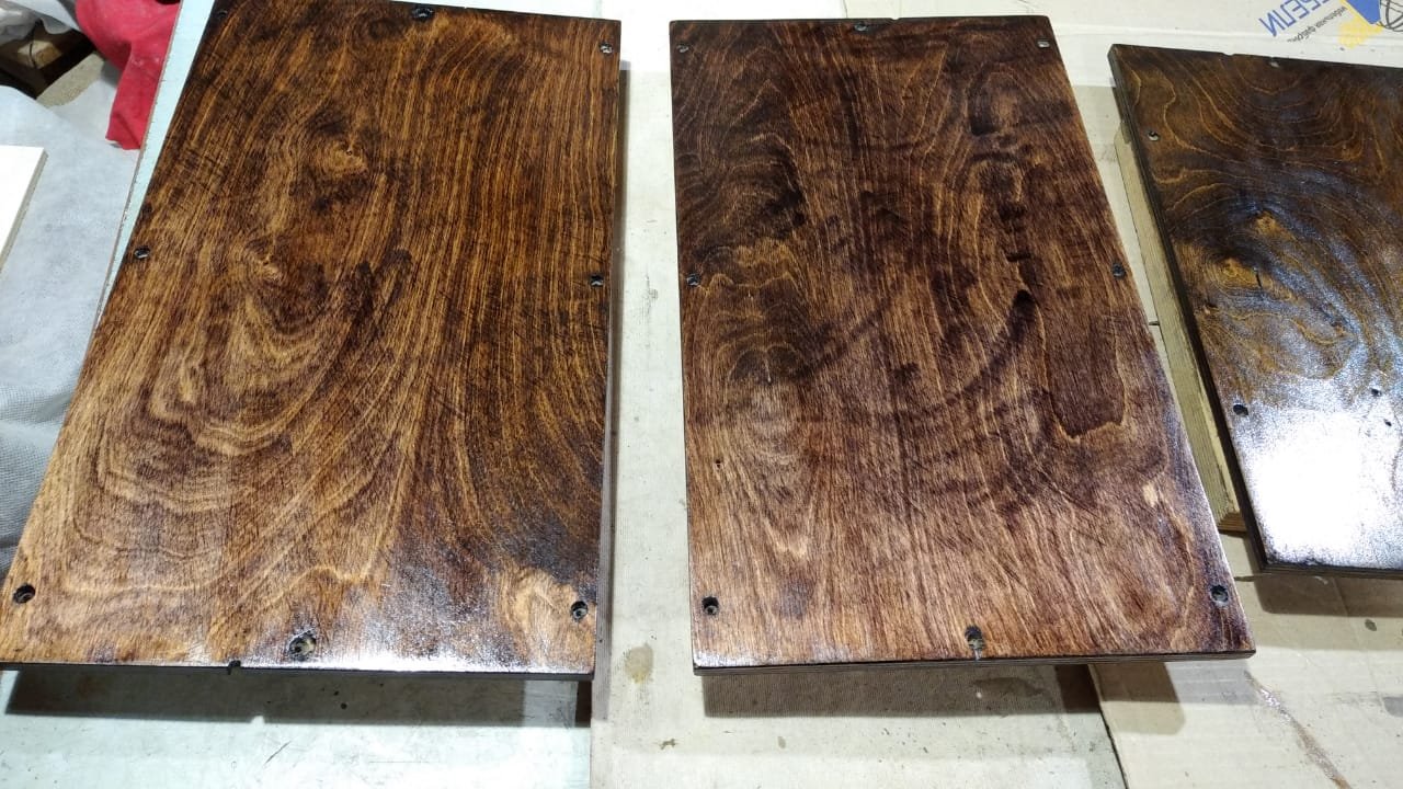

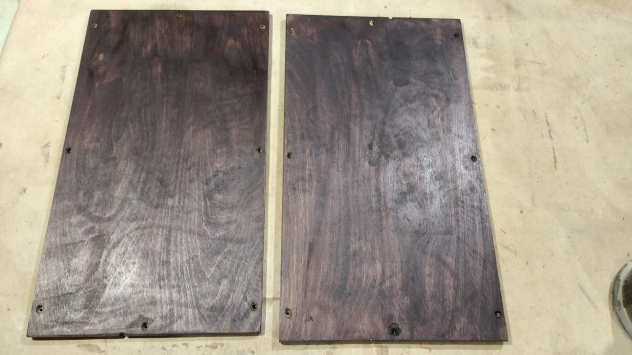

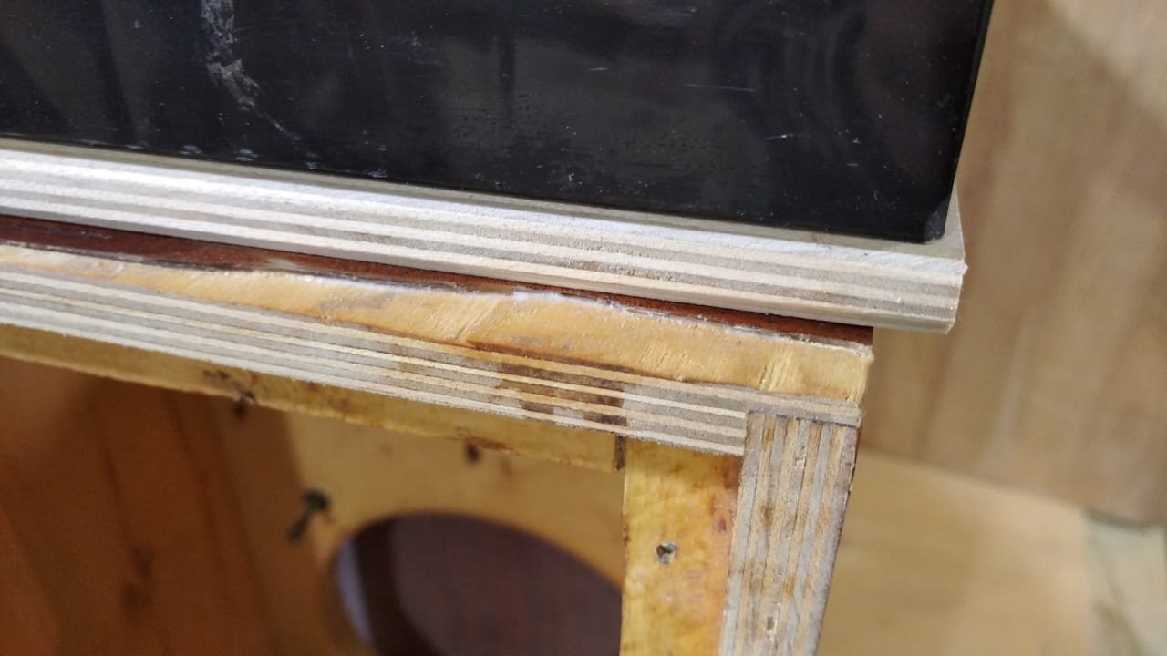

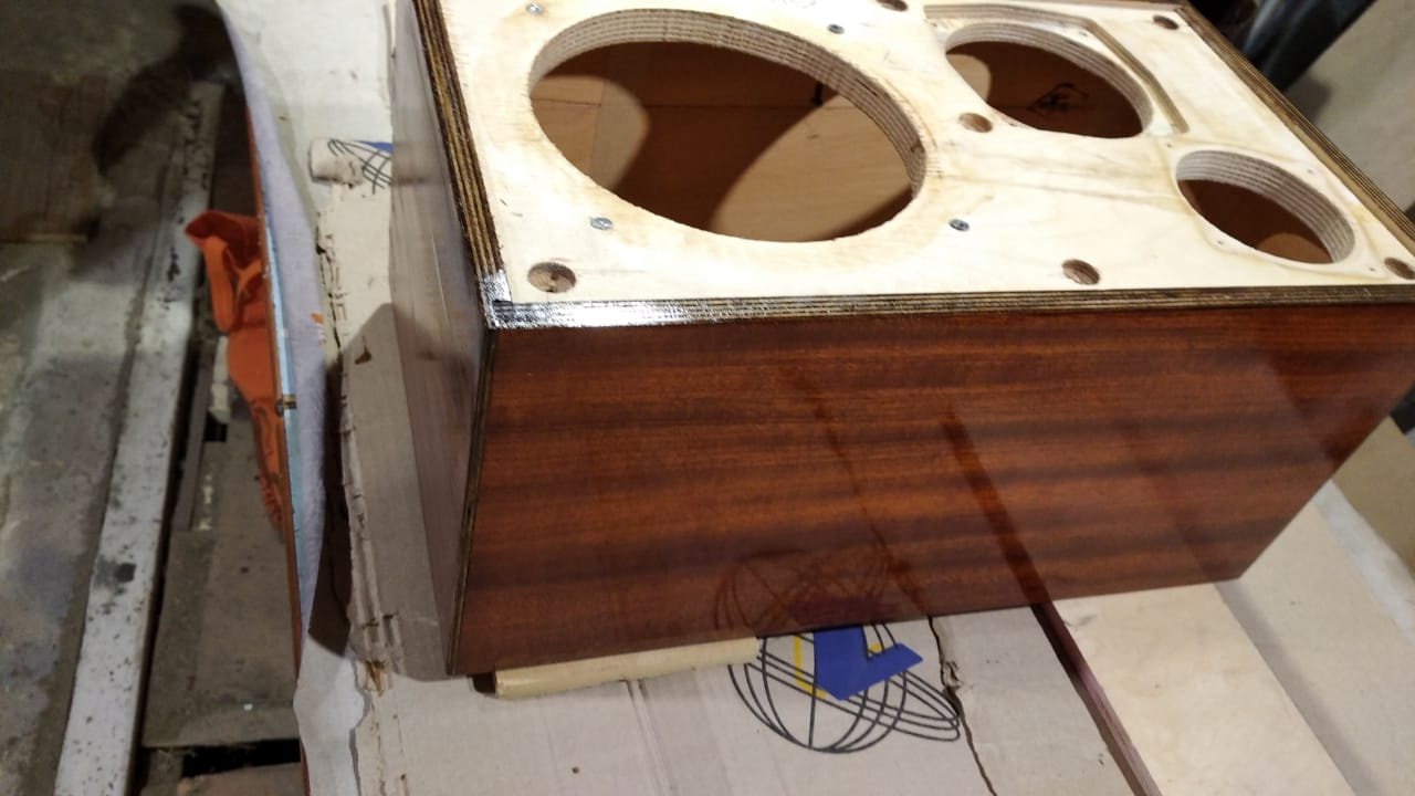

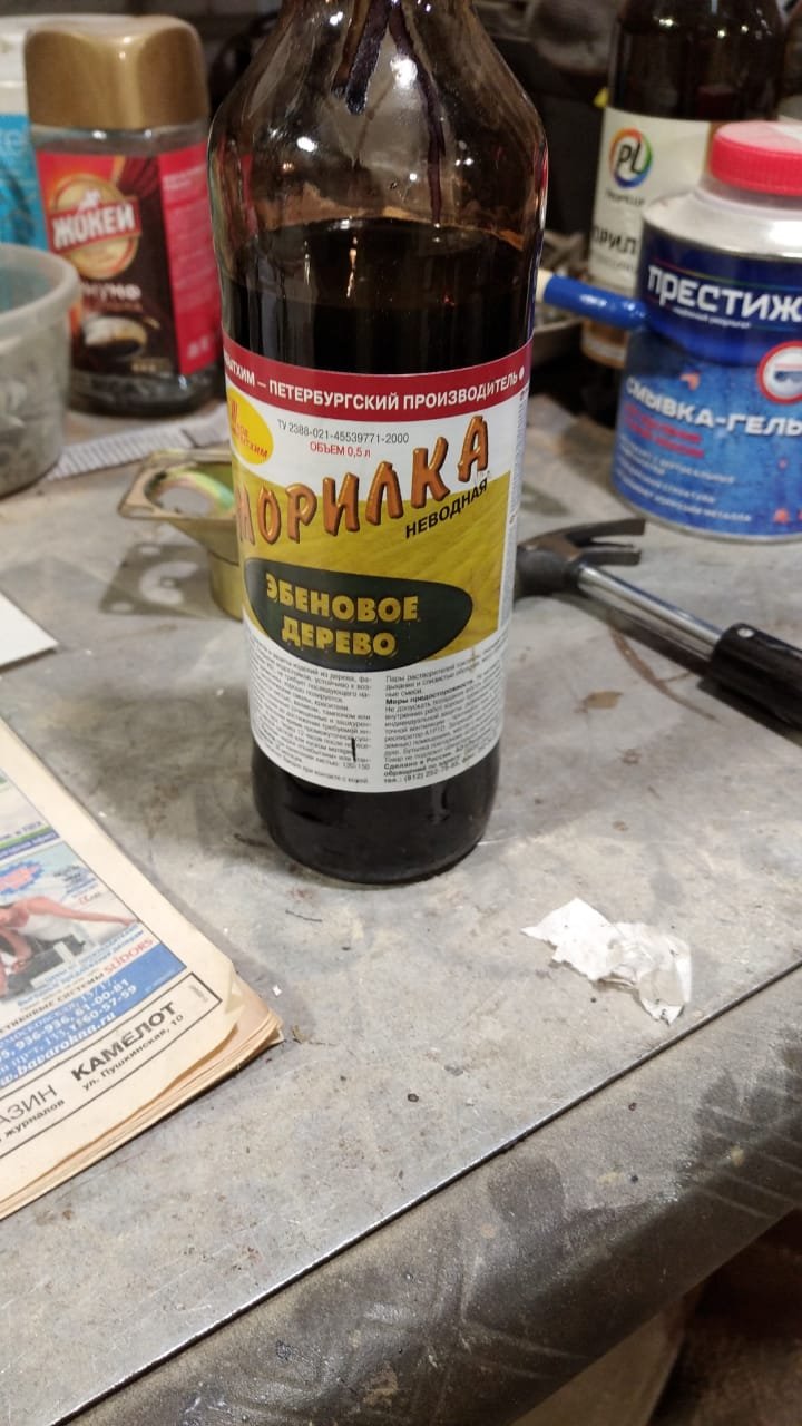

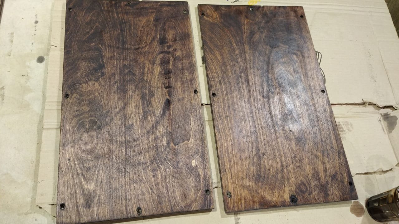

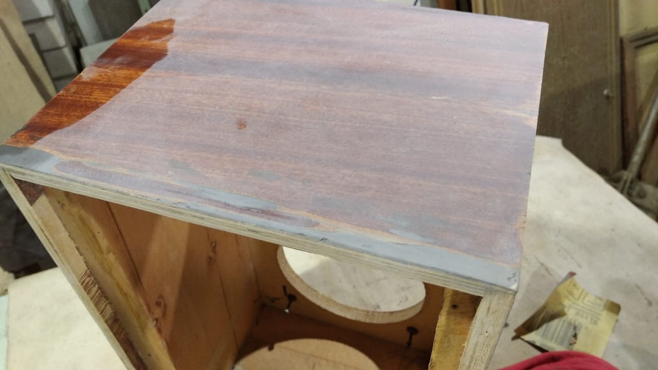

Подмазал мелочи,которые сразу не заметил.Пока сохнет,прошёл морилкой задние стенки,было много работ покрасочных,поэтому перепутал морилку)высохла,шлифанул слегка,покрыл другой.Уже под лаком сохнет.Кстати вот эта морилка,что на фото,растворяет пенопласт.На других АС,положил проморенную сторону на подкладку от пенопласта,потом еле отодрал.
WhatsApp Image 2021-09-14 at 01.36.20.jpgWhatsApp Image 2021-09-14 at 01.36.22.jpegWhatsApp Image 2021-09-14 at 01.36.21.jpgWhatsApp Image 2021-09-14 at 01.36.22-01.jpgWhatsApp Image 2021-09-14 at 01.36.21_2.jpgWhatsApp Image 2021-09-14 at 01.37.29.jpgWhatsApp Image 2021-09-14 at 01.37.29-01.jpg

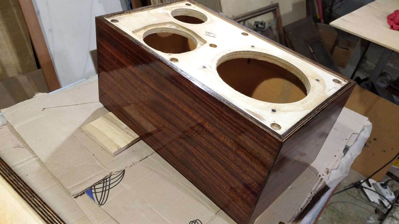

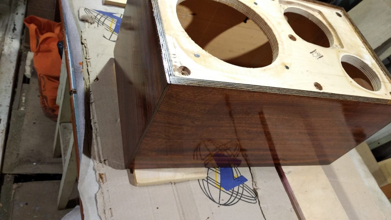

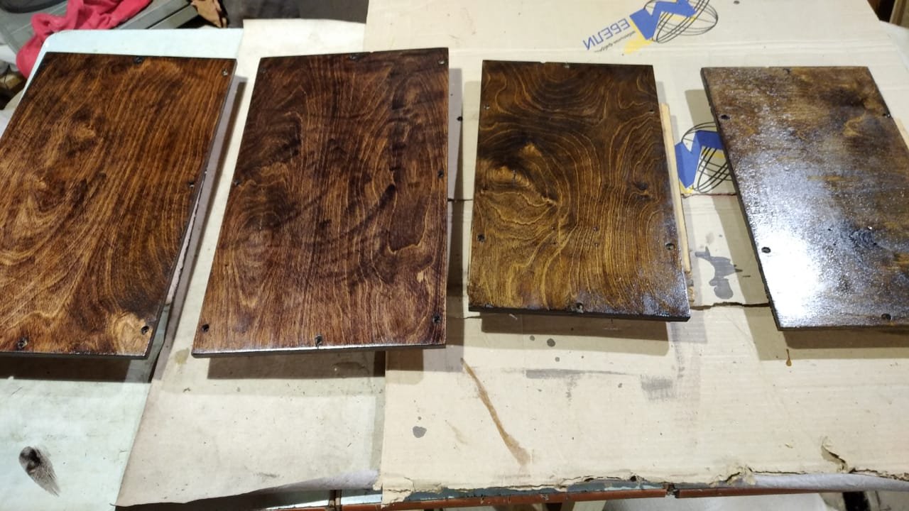

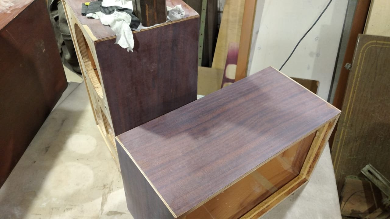

Сегодня дошлифовал,прокрасил морилкой белые полоски фанерные по краям,пролачил,сохнет.Завтра ещё слоем надо пройти,а то будет сильно матовая.Уже заматовела за несколько часов.
WhatsApp Image 2021-09-16 at 05.41.54.jpgWhatsApp Image 2021-09-16 at 05.41.54-01.jpgWhatsApp Image 2021-09-16 at 05.41.54-02.jpgWhatsApp Image 2021-09-16 at 05.41.54-03.jpgWhatsApp Image 2021-09-16 at 05.41.54-04.jpg

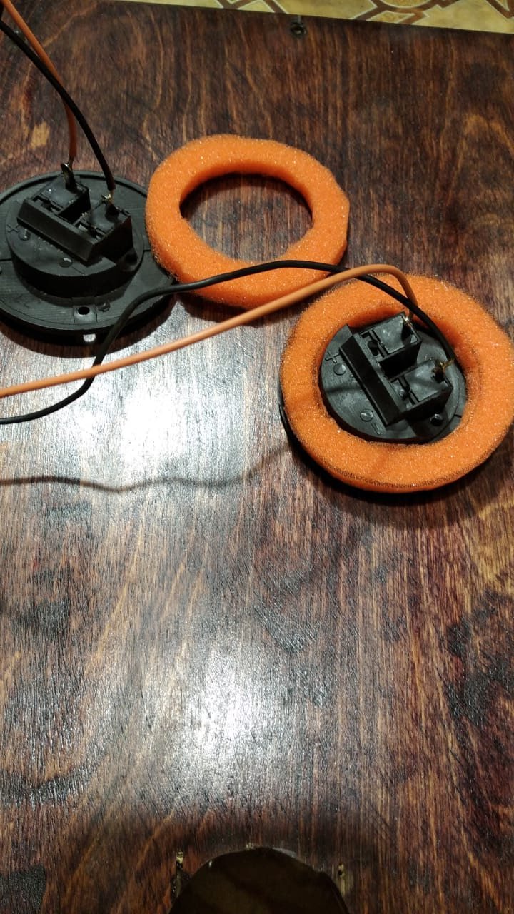

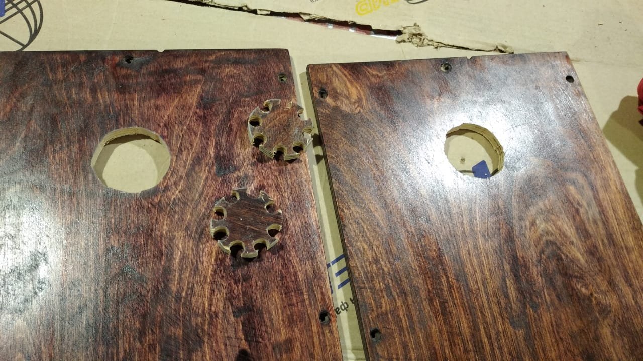

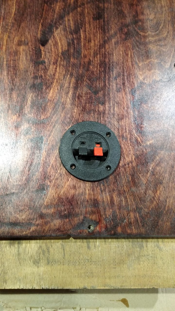

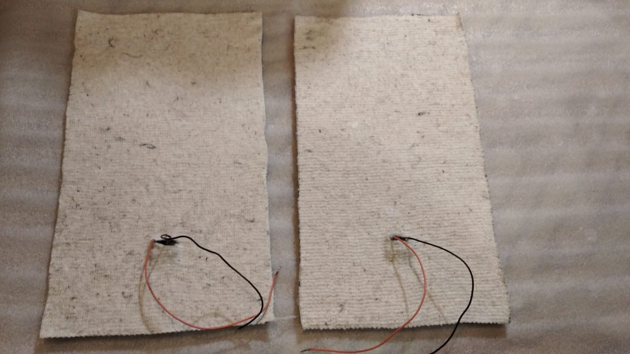

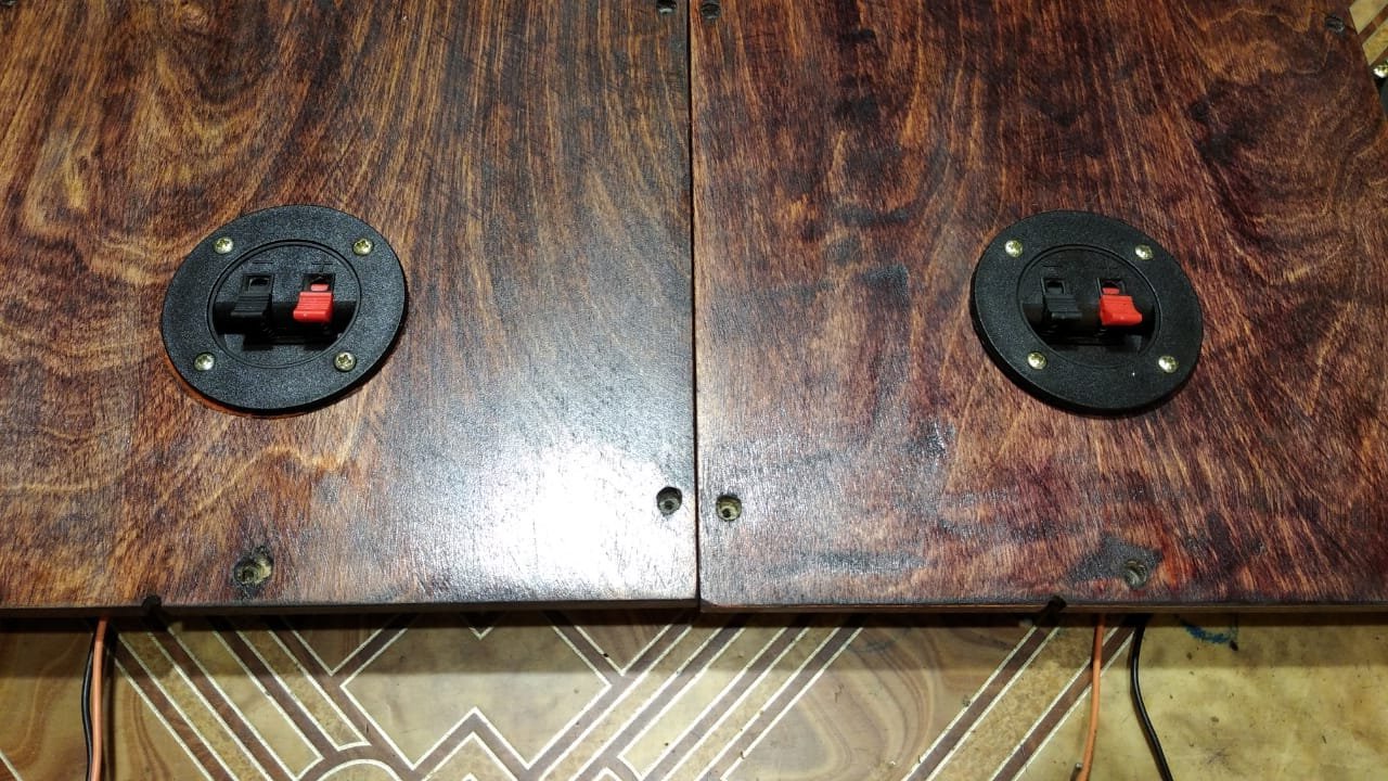

Второй слой лака не стал делать,получилось всё ровненько,матово.Сделал отверстия под коннекторы,поставил через поролоновые кольца.Обклеил внутри и крышку хлопковыми тряпками.Примерил ШП снятые с 20АС-01.Вроде всё подходит.Крышки отмыл,чистенькие.
WhatsApp Image 2021-09-17 at 17.19.40.jpgWhatsApp Image 2021-09-17 at 17.19.47.jpgWhatsApp Image 2021-09-18 at 04.52.08.jpgWhatsApp Image 2021-09-18 at 05.00.38.jpgWhatsApp Image 2021-09-20 at 06.05.47.jpgWhatsApp Image 2021-09-20 at 06.51.07.jpgWhatsApp Image 2021-09-20 at 06.51.12.jpgWhatsApp Image 2021-09-21 at 01.31.48.jpgWhatsApp Image 2021-09-21 at 01.35.23.jpg

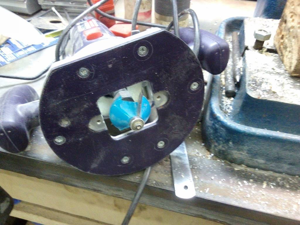

При таких объёмах работ, не помешал бы электролобзик. Иногда можно найти со скидкой.

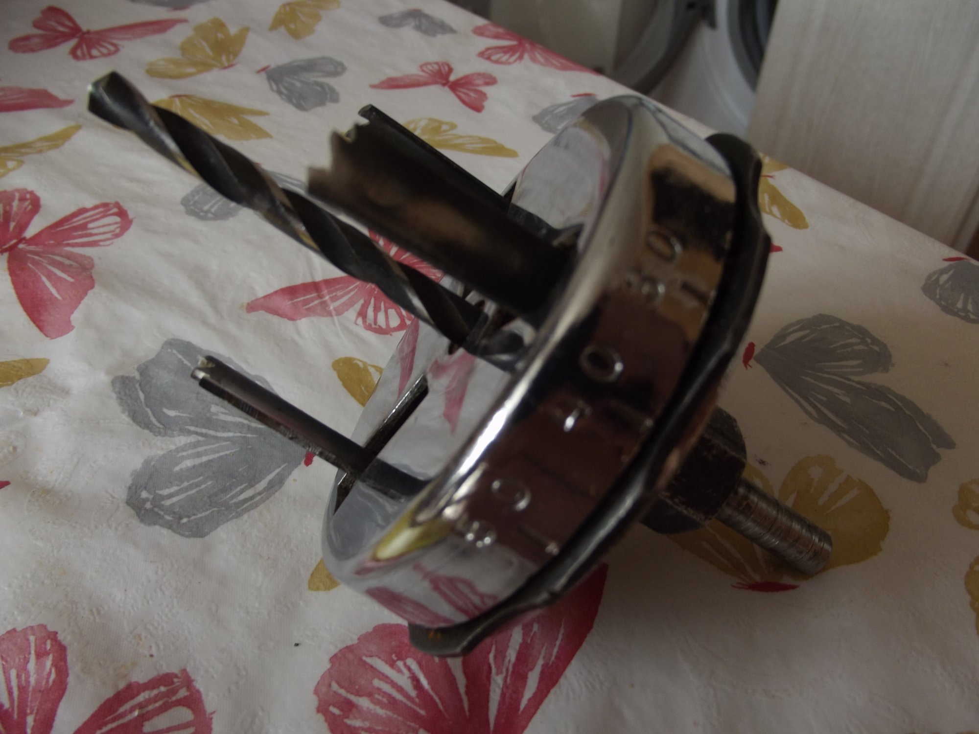

Да,у меня есть Метабо,оригинальный.Больше 10 лет у меня.Там лобзиком и пилилось,специальной узкой пилкой.Они у меня для выпиливания форм под растяжку кожи,но не очень тоже позволяет по радиусам ровно пилить.Особенно по небольшим.Поэтому с высверливанием чуток проще.Для нормальных работ нужен фрезер,или Балеринка.Вот её и куплю для начала,или фрезер вперёд,не знаю что раньше.
Я прикупил к своему несколько узких пилок. 5...6 мм с разным зубом и нормально по маленьким диаметрам. Как-то умудрился даже в районе сорока миллиметров диаметр выпилить.
А насчёт балеринок.... Чё-то я ссу.
Ну и у меня такие,где то на 4-5мм. Боюсь сломать при сильной нагрузке,это современную фанеру легче.А старую советскую или ДСП,тяжелее,очень твёрдые.
Не,балеринка нормальный инструмент,особенно если есть станок,чтобы была жёсткая фиксация сверла.Но можно и вручную,если аккуратно. Так то перьевые есть свёрла на малые диаметры.До 45мм я точно видел,у меня из них просечки сделаны.

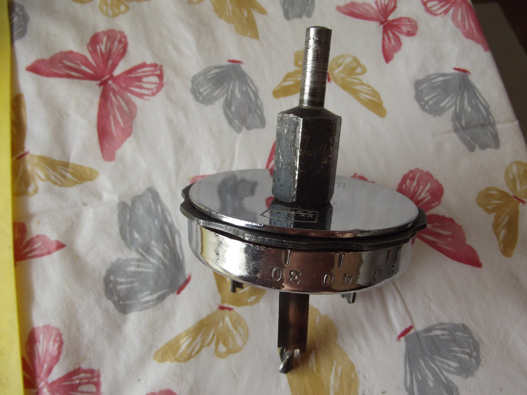

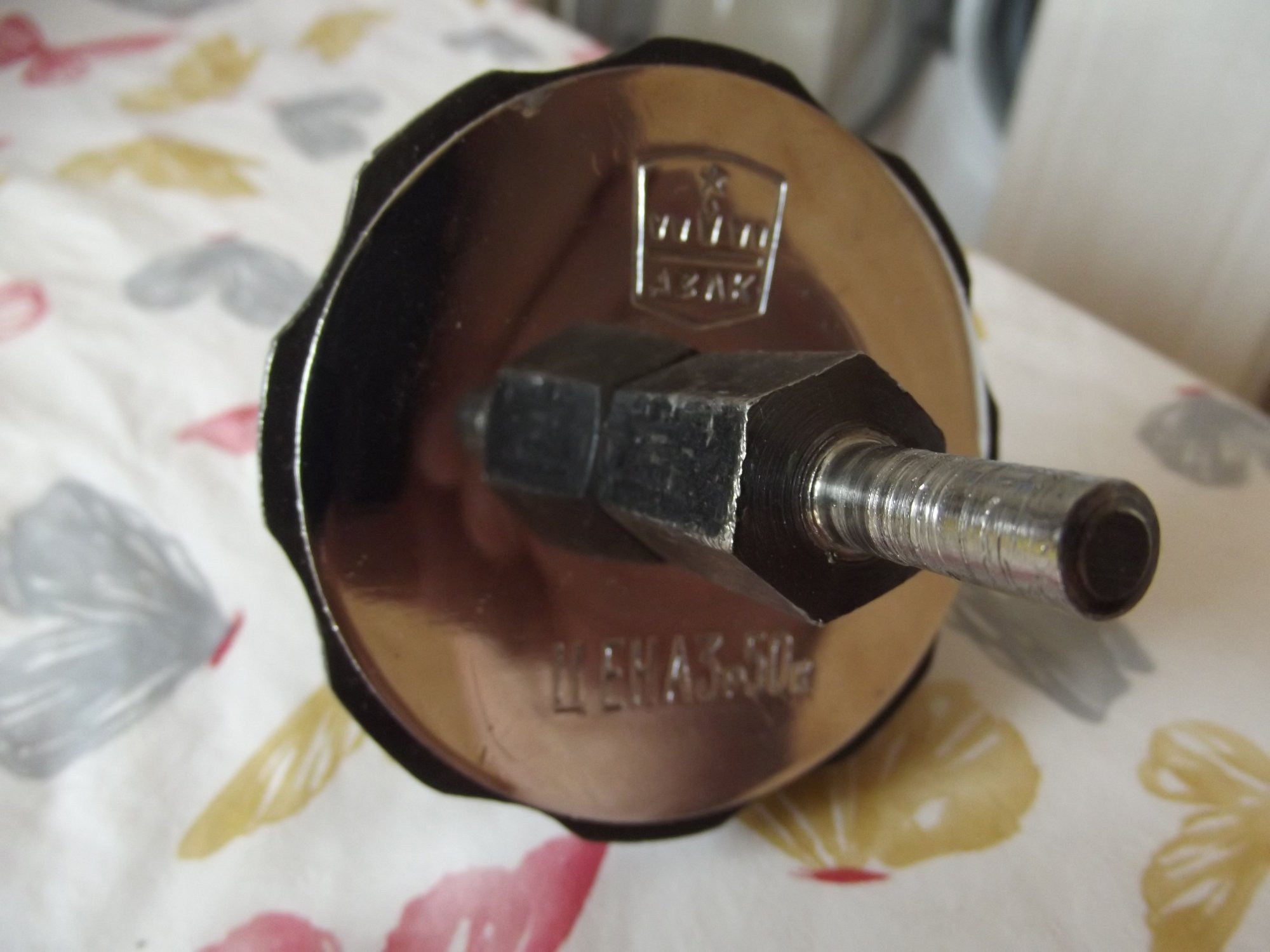

Познакомьтесь с советским инструментом,выпускавшемся,некогда, на одном известном столичном автомобильном заводе.Диаметр плавно от 25-52мм.
Ну,это и называется балеринка. просто эта чуть технологичнее,но режет в одну полосу.А в обычных 2 ножа там лезвия выставляются на требуемый диаметр внешний и внутренний чуть меньше,чтобы выбирать паз.

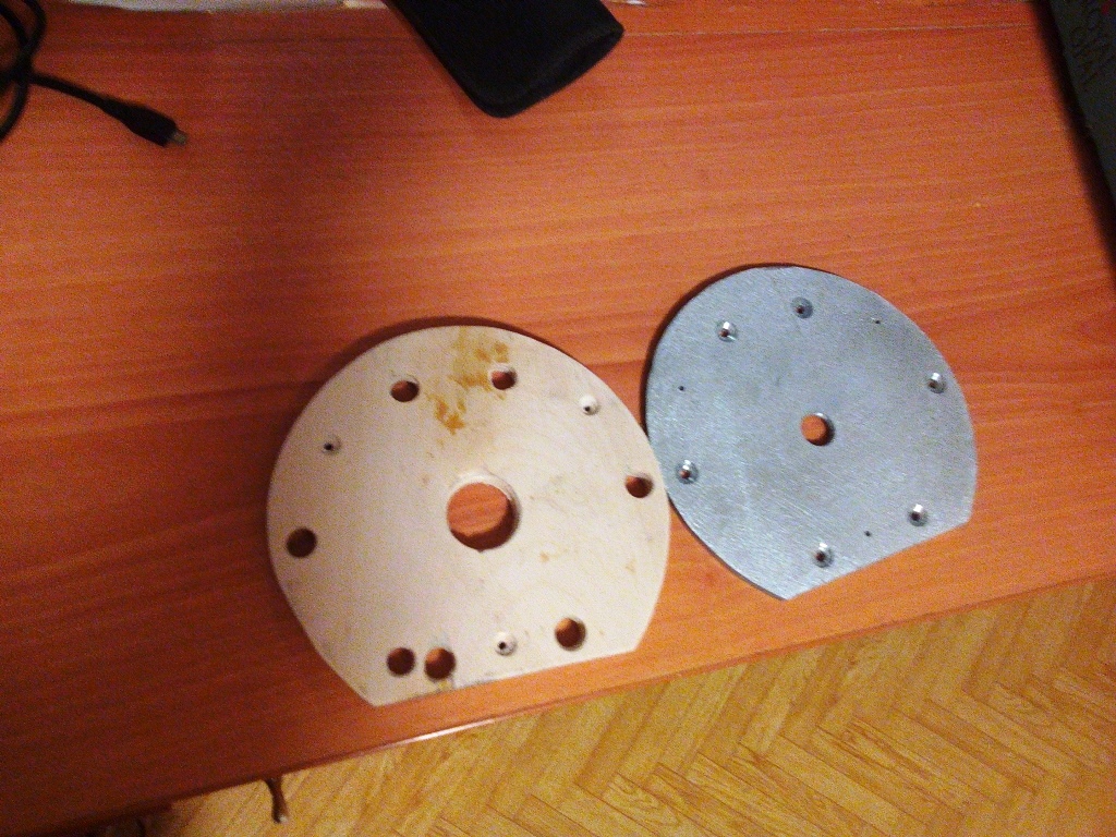

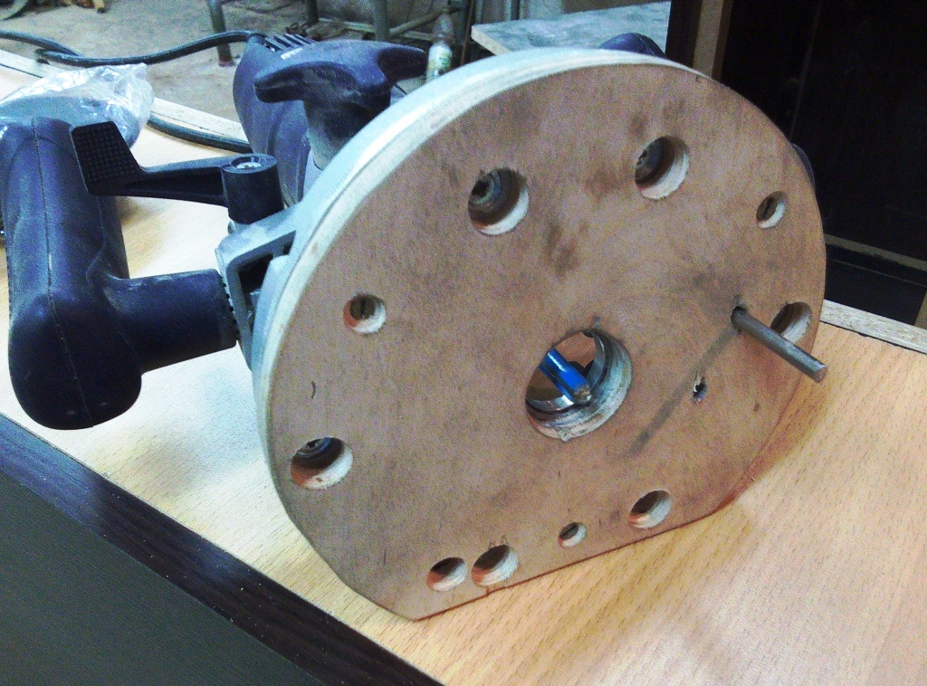

Берите фрезер. Не ошибетесь. (родную платформу жалко было сверлить, выпилил новую из дюраля, в ней уж сверлил и резьбы делал для центров под разные пищалки)
