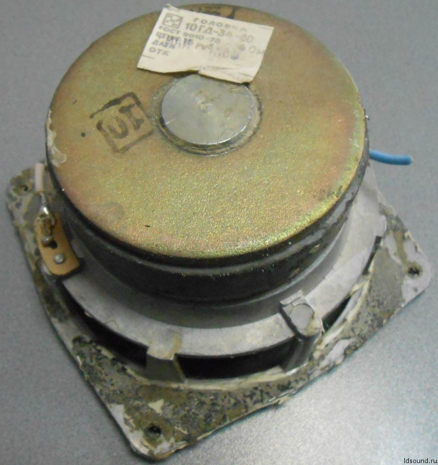

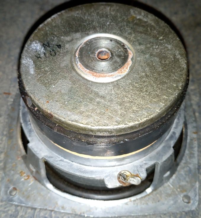

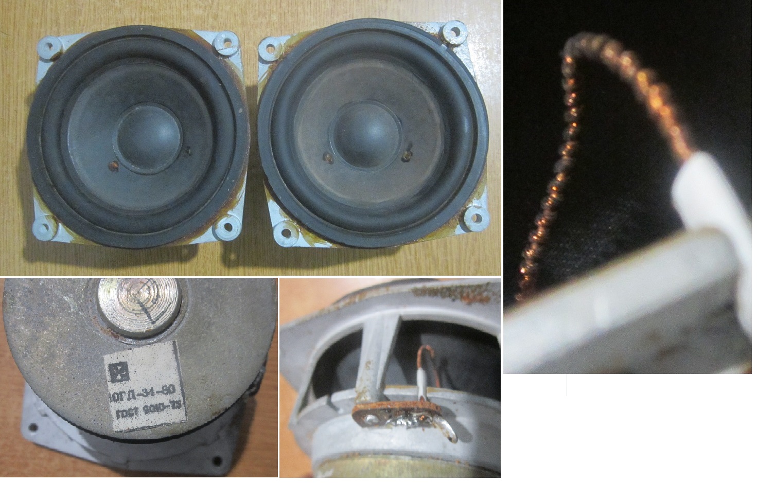

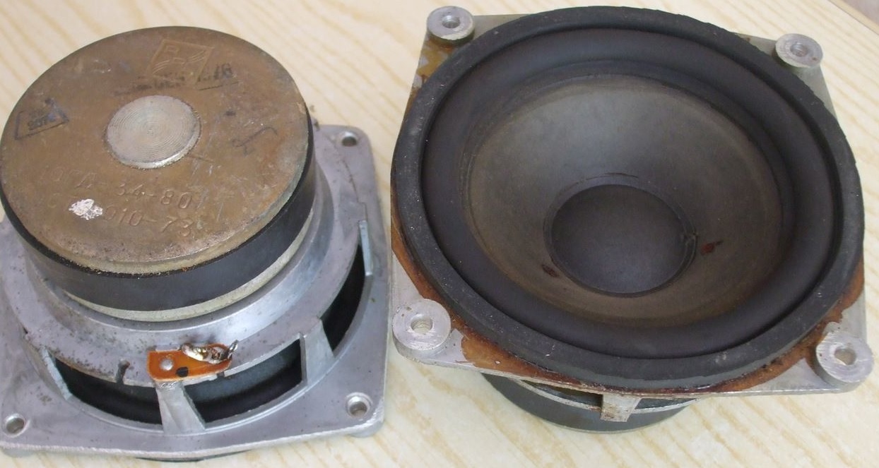

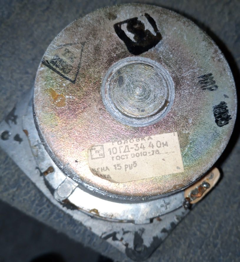

Выглядят так, будто их собирали из того, что было на складе - колпачки, магниты, корзины - все разное.
Или это "колхоз"?

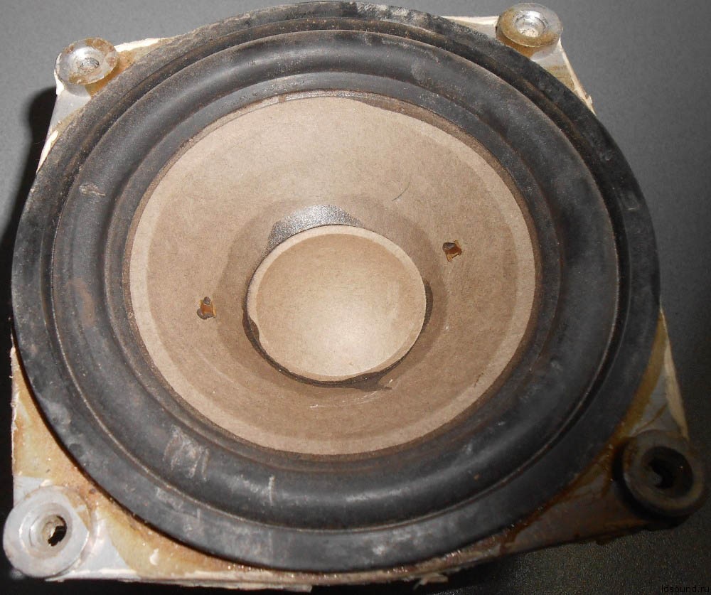

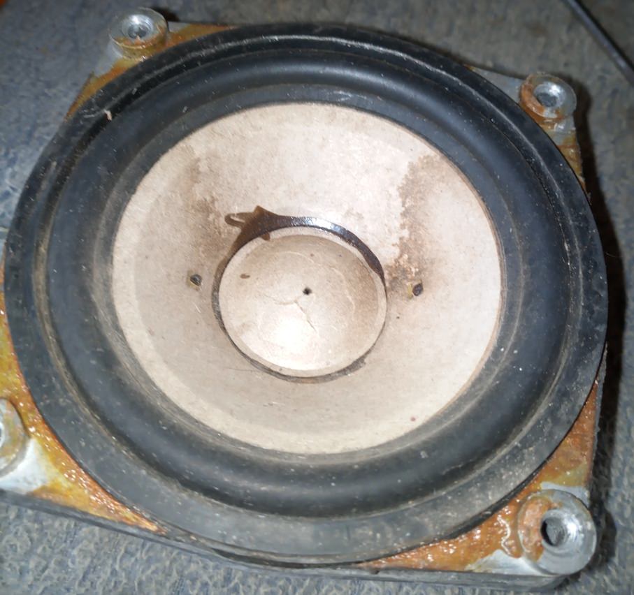

Рижские 10ГД-34 второе и третье фото. Остальные неведомых производителей и 10ГД-34 ли?
С бумажными колпачками, картонными клеммниками, и круглыми выступами на ушах крепления были 6ГД-6 и 10ГД-34. И да, у 6ГД-6 на керне было сверление как на четвёртом фото. По крайней мере я сужу по тем динамикам, что были у меня в наличие.
Или это "колхоз"?

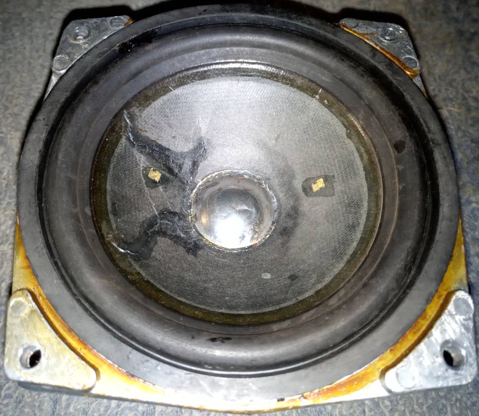

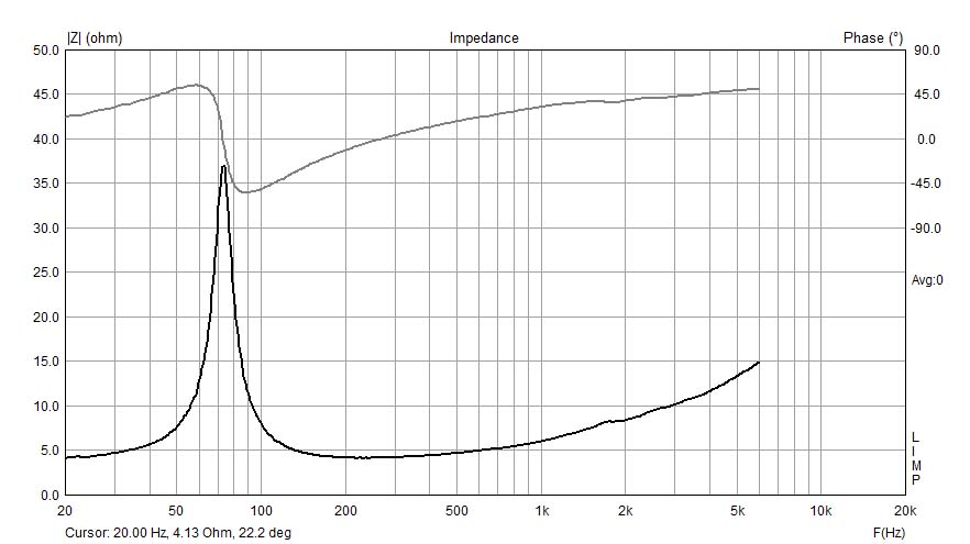

Пара 10ГД-34-4 "RRR", из 6АС-2 одного комплекта.
Выводы не стандартная плетёнка по нити, а гораздо более продвинутые.
Параметры Т-С почти идеальны, как для 5" НЧ/СЧ головки. Да и весьма близкие.
.............Re, Ом;.........Fs, Гц;.........Qa;.........Qe;.........Qt.........Vas, л.
№1...........3,0...........59,0...........3,36........0,47........0,41.........-
№2...........3,0...........61,5...........3,64........0,48........0,42.........-

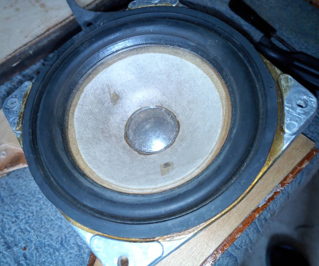

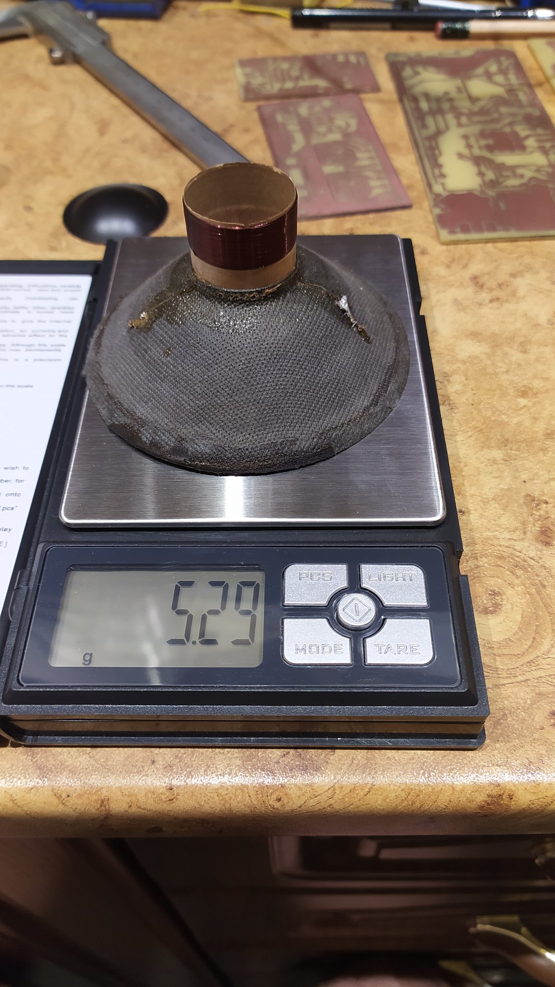

Старый диффузор с короткой 25гдн-1-4.

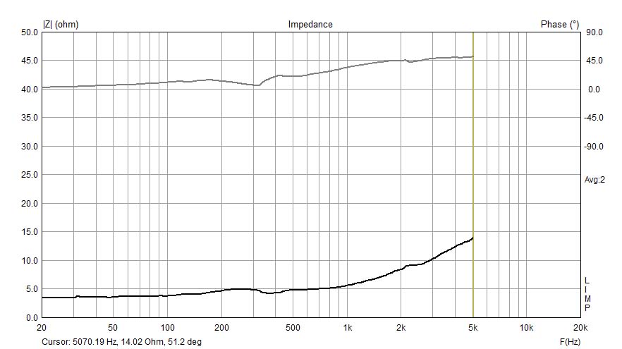

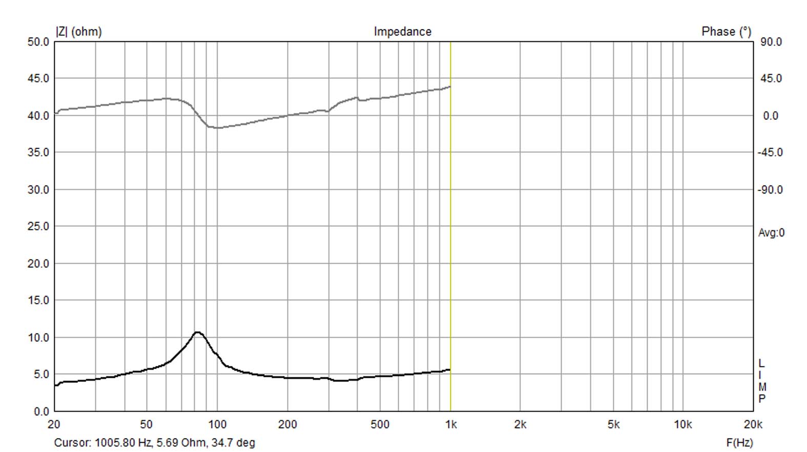

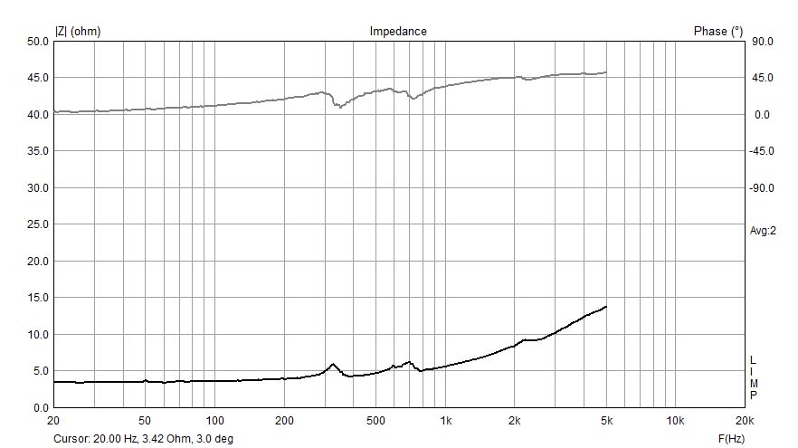

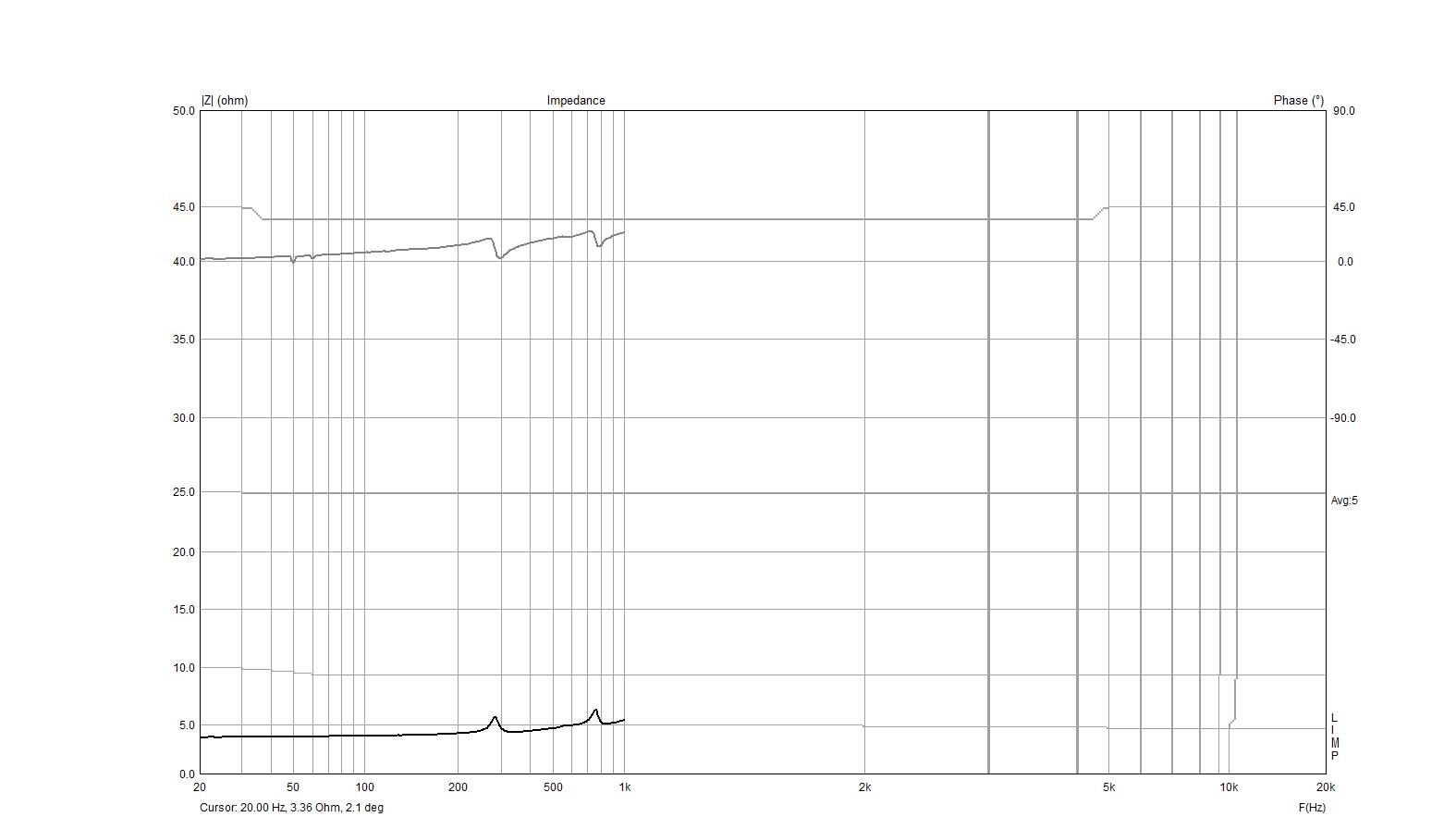

Прошу совета, как понимать такие графики. Подвес загрубел, после промазки размягчителем и разминки 4 час, на синусе четкий слабовыраженный резонанс, на шуме резонанс в другом месте. Что можно сделать?
резонанс это на 82 Гц, остальное дрысь, не имеющая отношения.
На шуме картина там же и та же, что на синусе.
вход мы калибруем перед каждым замером.
Замером? Перед серией измерений, сеансом, чтобы убедиться в правильности сборки схемы и наличии контактов. В процессе серии измерений и изменении уровней сигнала, новая проверка не требуется.
Прежде чем задавать такой вопрос, надо обязательно писать что и чем, и как измерялось. Здесь непонятно сколько динамиков измерялось, в каких условиях, сама схема из одного резистора или полноценная и т. п.
Пока предполагаю, что на рис.1 - динамик заклинило, он не двигается.
Нужна раборка-чистка-центровка.
Размягчитель - это что?
Ну а где измерения до и после?
Пока "догадайся мол сама".
Конечно перед сеансом, чтобы не было перегруза и "недогруза". Оно всегда в норме, но лишний раз проверить не помешает.
Диф рукой двигал - движение свободное без затиров. Измерения на Limp, сначало на шуме было
на синусе
Промазал смесью глицерина и димексида, прогнал тоном 40Гц малого уровня 5часов. Результат вначале.
Не надо обрезАть полосу частот. Зачем? На синусе еще можно понять, на шуме - нет.
И сразу видно - или измериловка не работает, или динамик - в ремонт.
Результат ужасен.
Вы не пишете - с усилителем измеряете или с одним резистором?
Второй вариант только как временный и плохой.
Могут сказать: я вот мерил и разницы нет.
Надоело отвечать таким умникам. Надо - с усилителем. С одним резистором - врЕменный вариант.
Писал много раз. Синус для окончательного чистового измерения и не для этого динамика с его 80 Гц.
Вы и сейчас не пишете - КАК измерялся динамик.
Результат тот же - диффузор застрял, динамик - в ремонт.
Вероятно, его можно стронуть сильным сигналом но он явно трёт.
_scare
КТО ПОСОВЕТОВАЛ ЭТУ СМЕСЬ???
ГДЕ НАЧАЛО - догадайся мол сама. По крайней мере, мне, тупому, непонятно. Откуда-то вылез 6ГД-6, или он был с самого начала, но я не заметил что в теме 10ГД-34 измерения динамика 6ГД-6.
Высыпалась грязь из зазора?
Автоочистка здест так себе работает. Моё мнение прежнее:
РАЗБОРКА-ЧИСТКА-ЦЕНТРОВКА иначе мы ещё 160 страниц будем обсуждать, что в париже щас весна.
Затиров при смещении диф не было, двигался свободно.
КАК определялось что не было? Я ВИЖУ это на графиках.
