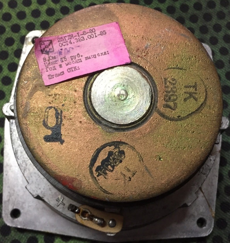

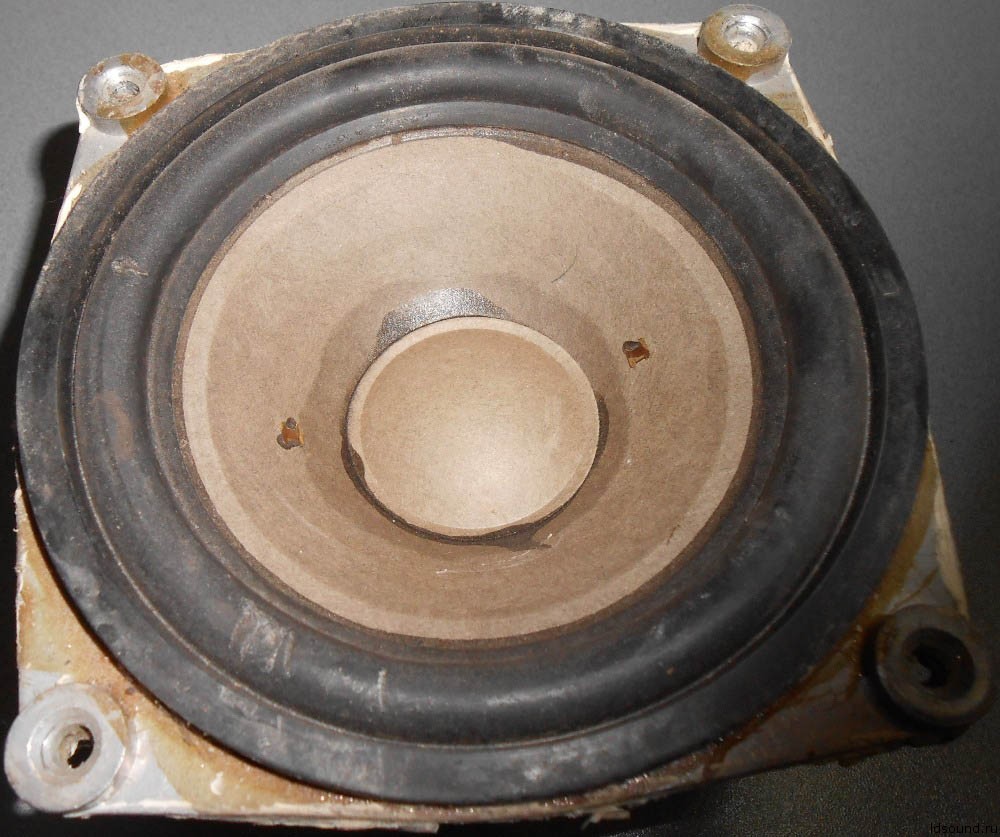

Головка громкоговорителя электродинамического типа, низкочастотная, круглая, с не экранированной магнитной цепью. Диффузородержатель изготовлен методом литья под давлением из алюминиевого сплaвa.
Магнитная цепь:
  1. кольцевого ферритового магнита марки М25РА170 размером К85х35х15 мм;
  2. керна диаметром 25 мм;
  3. верхнего фланца c отверстием диаметром 27,3 мм
  4. Высота воздушного зазора 8 мм, его радиальная ширина 1,1 мм, индукция в зазоре 0,8 Тл.
Подвижная система:​
  1. звуковую катушку, намотанную медным проводом в 2 слоя. Каркас звуковой катушки изготовлен из бумаги марки ЭН-70;
  2. диффузор конусный c криволинейной образующей, изготовленный из бумажной массы c пропиткой;
  3. подвес тороидальной формы, изготовленный из резины;
  4. центрирующую шайбу, изготовленную из ткани c пропиткой.

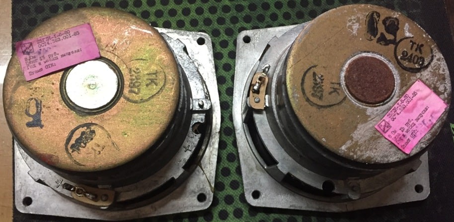

Есть пара пока что) Там с контактом проблема, так что показывает 10 и 20 Ом. Резонанс был 90 и 85 Гц, добротность выше 1-1,5. Контакт налажу и померяю.
Выводы сдохли, вот и 10-20 Ом. Это их болячка, растрёпывание слишком коротких выводов, при больших смещениях.
Контактные площадки у 10ГД-34 были двух видов - длинный лепесток через цилиндрическую резинку, и картонные с лепестками.
Подводящие в хорошем состоянии у одного, пайка и крепление, никаких изломов, а показывает большое сопротивление.
Хорошее состояние на глаз не всегда соответствует хорошему (малому) сопротивлению провода.
Берём заточенные щупы тестера или китайские иглы-насадки и измеряем сопротивление катушки прямо на выводах-лепестках на диффузоре, к этим же точкам подходят и гибкие провода. Всё становится ясно. Иглы хороши тем, что прокалывают окисную пленку и обеспечивают контакт.
Конечно, может позеленеть и катушка, но чаще это начинается именно с гибких токоподводящих проводков.
Возможно, их придётся несколько удлиннить.
Проверка: подаем через усилитель генератор с частотой около резонанса, чтобы проводки сильно бултыхались и находим их положение, чтобы они не били о корзину и диффузор. Советуют еще немного намазать гибкие проводки чем-то несохнущим типа раствора герлена, а в место соединения проводков с диффузором поставить жирную кляксу чего-то несохнущего типа того же герлена, но густого или резинового клея. Затем, чтобы при колебаниях, изгиб был бы более плавным и не в одной точке.

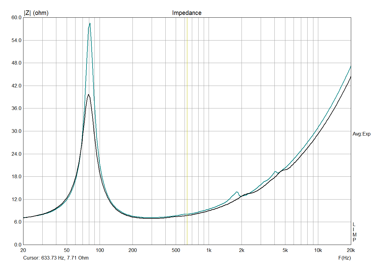

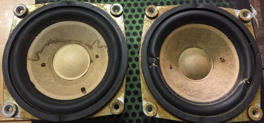

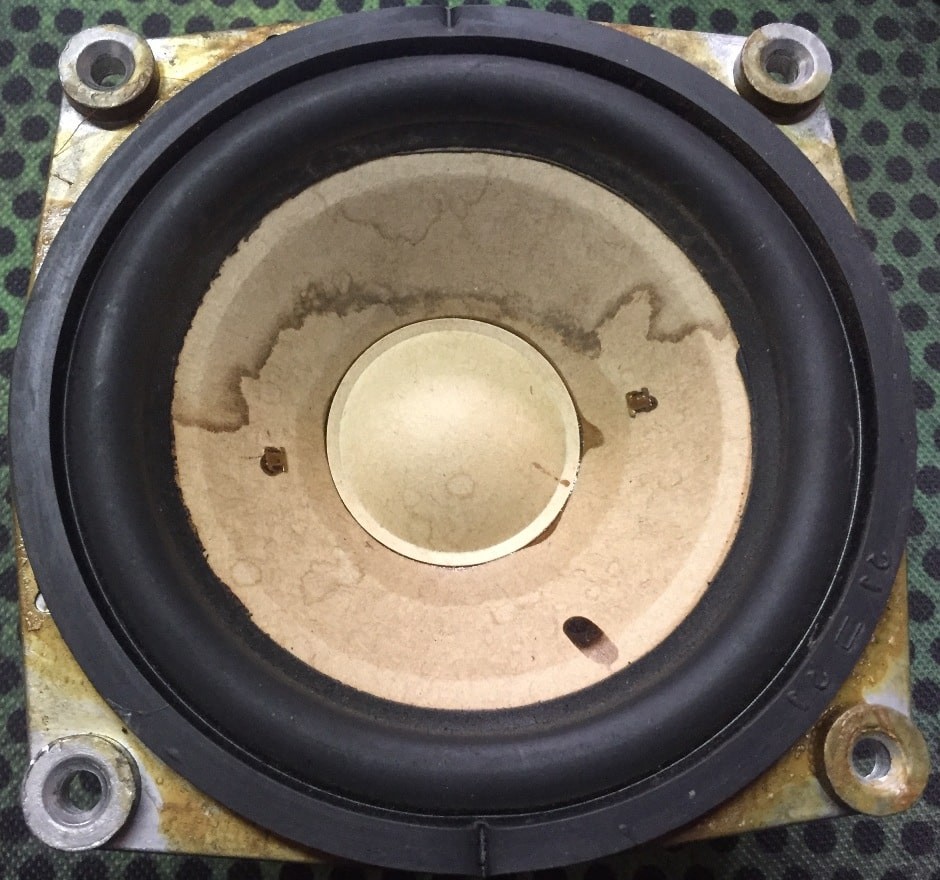

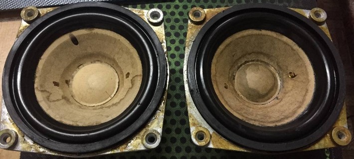

Динамики на ремонте. Замена канатиков и подвеса.
25 gdn 1 8 80 ldsound.club (1).JPG25 gdn 1 8 80 ldsound.club (2).JPG25 gdn 1 8 80 ldsound.club (4).JPG
Плохой контакт, был в месте кребления подводящих и скобы. Заменил. У одного (№2 черная кривая) порван подвес, был сшит нитками, нитки убрал и произвел замеры (№1 - бирюзовая кривая). На старых подвесах:
№1№2
Fs = 80.65 Hz
Re = 6.55 ohm[dc]
Le = 268.40 uH
L2 = 579.95 uH
R2 = 18.00 ohm
Qt = 0.68
Qes = 0.76
Qms = 6.05
Fs = 79.10 Hz
Re = 6.30 ohm[dc]
Le = 253.28 uH
L2 = 578.07 uH
R2 = 16.80 ohm
Qt = 0.62
Qes = 0.73
Qms = 3.88

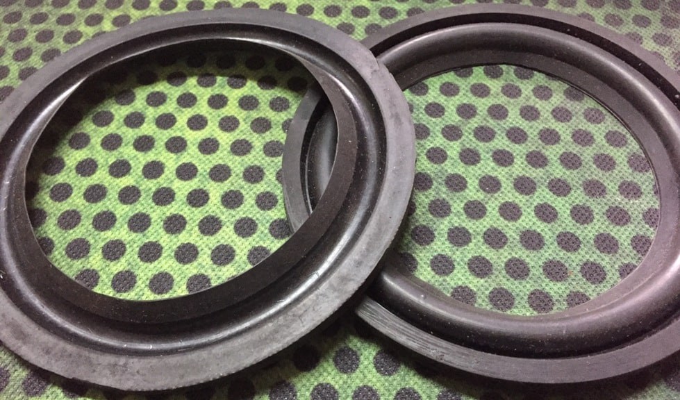

Новые подвесы, намного мягче родных, скорее всего и легче, узнаю при взвешивании:
Старый и новый имеют одинаковый вес - 14 грамм, но новый намного мягче.

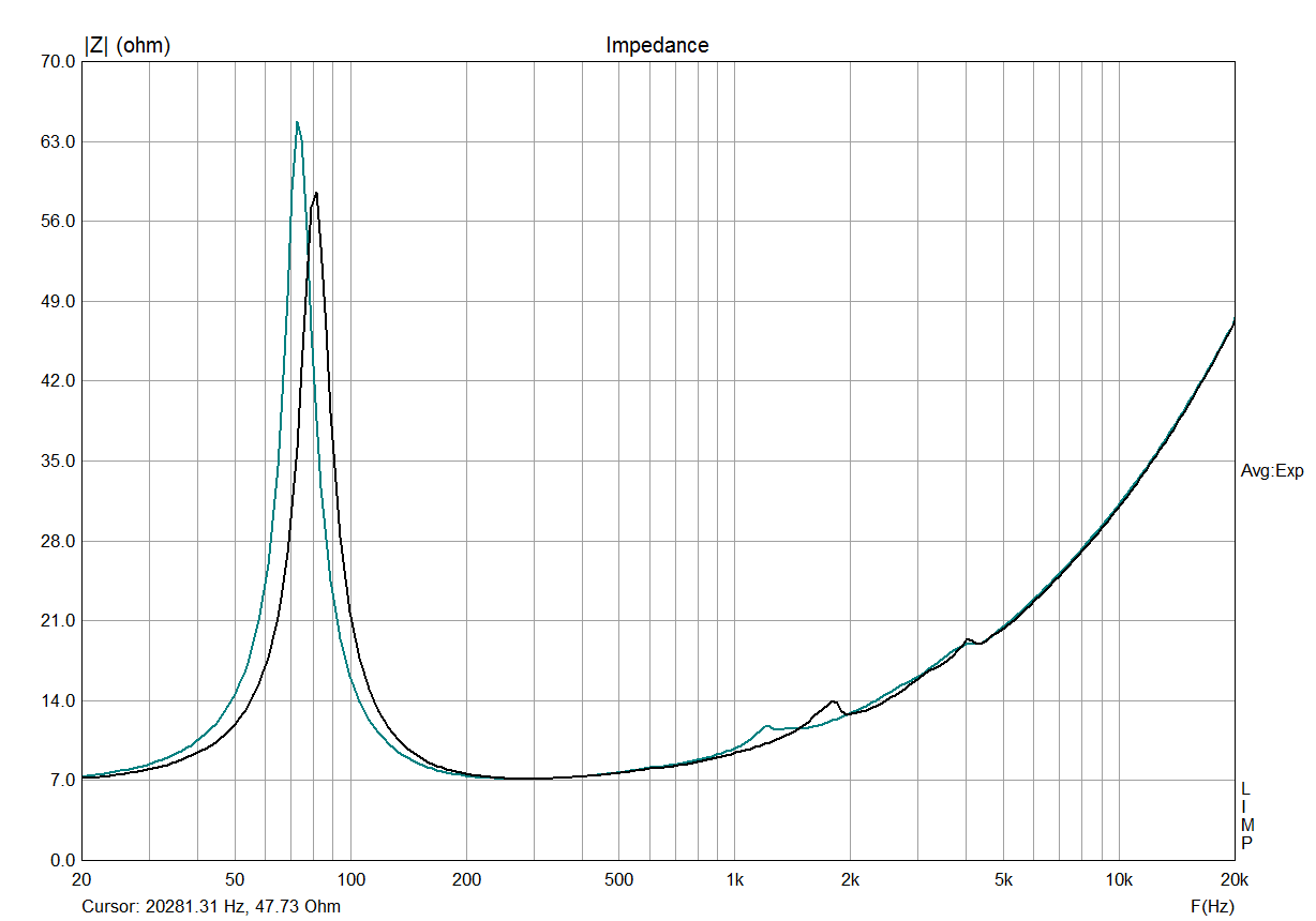

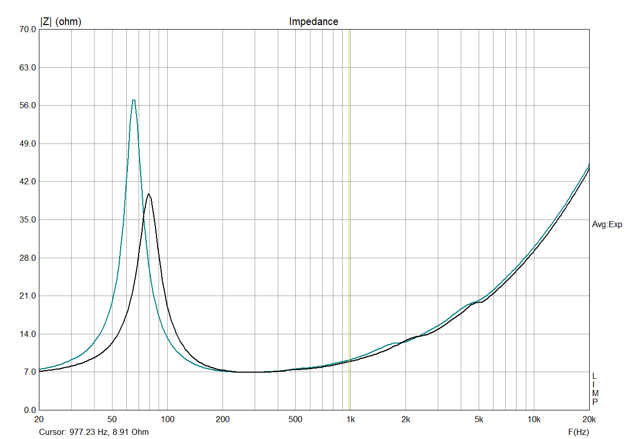

Слева №1, справа - №2 (черная до замены подвеса, зеленая - после замены):
У динамика №2 чуть мягче центрирующая шайба.
12
Fs = 72.51 Hz
Re = 6.55 ohm[dc]
Le = 267.28 uH
L2 = 588.87 uH
R2 = 18.32 ohm
Qt = 0.68
Qes = 0.76
Qms = 6.76
Fs = 64.64 Hz
Re = 6.30 ohm[dc]
Le = 253.28 uH
L2 = 608.51 uH
R2 = 17.73 ohm
Qt = 0.61
Qes = 0.69
Qms = 5.52
В районе 2 и 4 кГц по характеристике импеданса видны явные и нехилые паразитные резонансы, скорее всего, чашки-диффузора.
М-да. Вроде бы небольшие неровности на импедансе часто означают проблемы. Иногда это врожденные недостатки конструкции, а иногда это сигнал, что где-то что-то отклеилось и т. п. Обычно это вылезает на АЧХ.
В целом, по замерам T-S параметров видим относительно высокий резонанс при добротности уже близкой к 0,7. Если будет ЗЯ, то баса не будет.
Если будет ФИ, то получится акцентированный бас, который так по душе поклонникам кубиков.

Это как раз интересно, какие зоны и чем пропитывали? Что дало?
Этот диффузор пропитывал демпфирующими пропитками на базе полиизобутилена.
Внешюю часть диффузора, полоса в 1/3 размера, начиная от подвеса - дважды.
Раствор должен быть жидким, чтобы при промазке изнутри просачивал диффузор насквозь.
При переключении двух динамиков, установленных рядом на одном стенде-щите, одного с обработкой, второго ещё без оной, немного уменьшилась окраска середины.
Диффузоры к этим динамикам подбирал в пару. По весу, и по одинаковому отклику на щёлчёк.
Отзвук от механического воздействия показывает, есть ли разница в степени прессовки, и, возможно, укажет и на разный состав материала диффузора, разницу в клеевом составе.
Частоту раздела выбирал не выше 3-3.5 кГц.
ЗК делал на алюминиевом или медном каркасе, провод и клей с температурным индексом 250 и 300 градусов соответственно.
Такие динамики спокойно и без слышимых призвуков работали до 70 Вт в пике.
"Внешюю часть диффузора, полоса в 1/3 размера, начиная от подвеса."
Не вполне понял, поясните.
