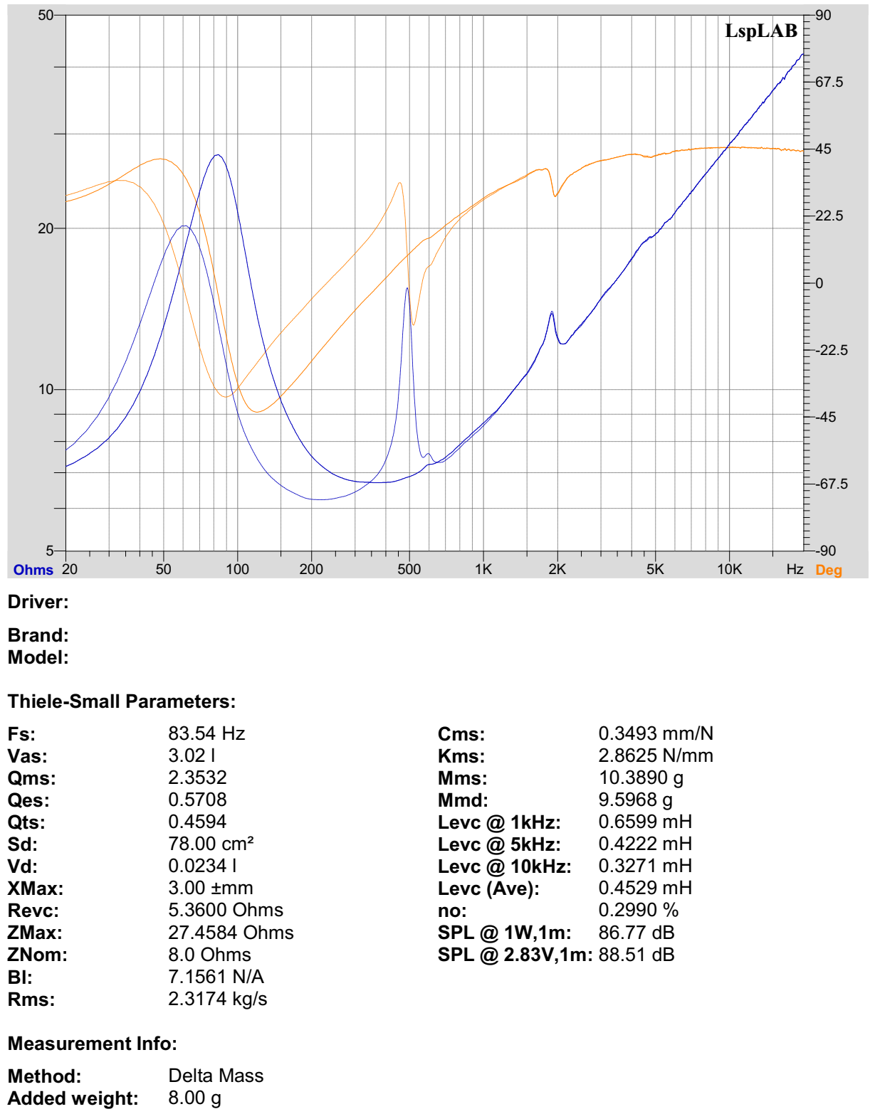

Хорошо бы увидеть сравнительную ЧХ и ТС динов до и после обработки или у Вас только слуховые ощущения.
Очень часто самовнушение вступает в противоречие с объективными данными. Поэтому приводить их невыгодно.

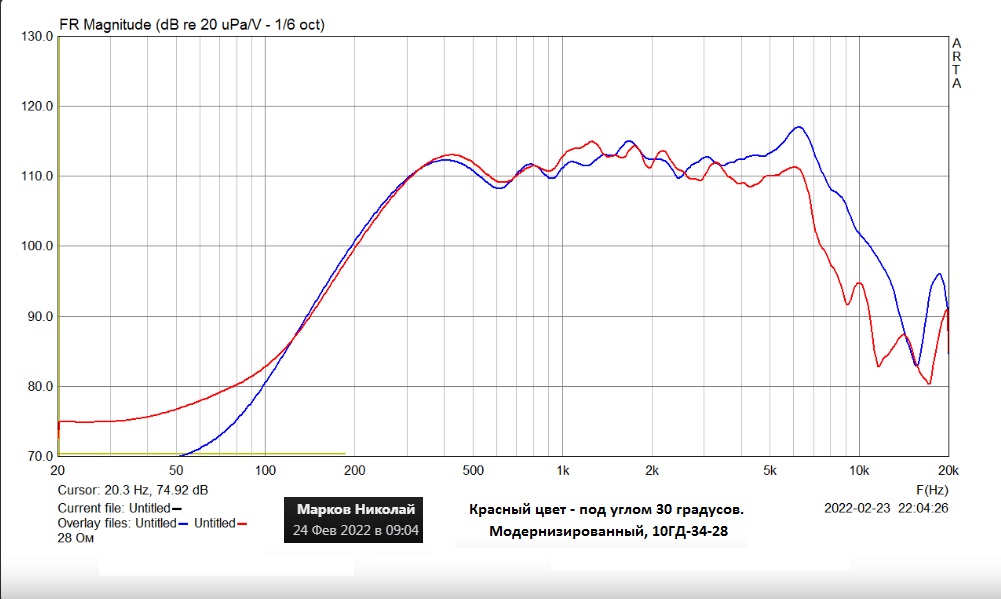

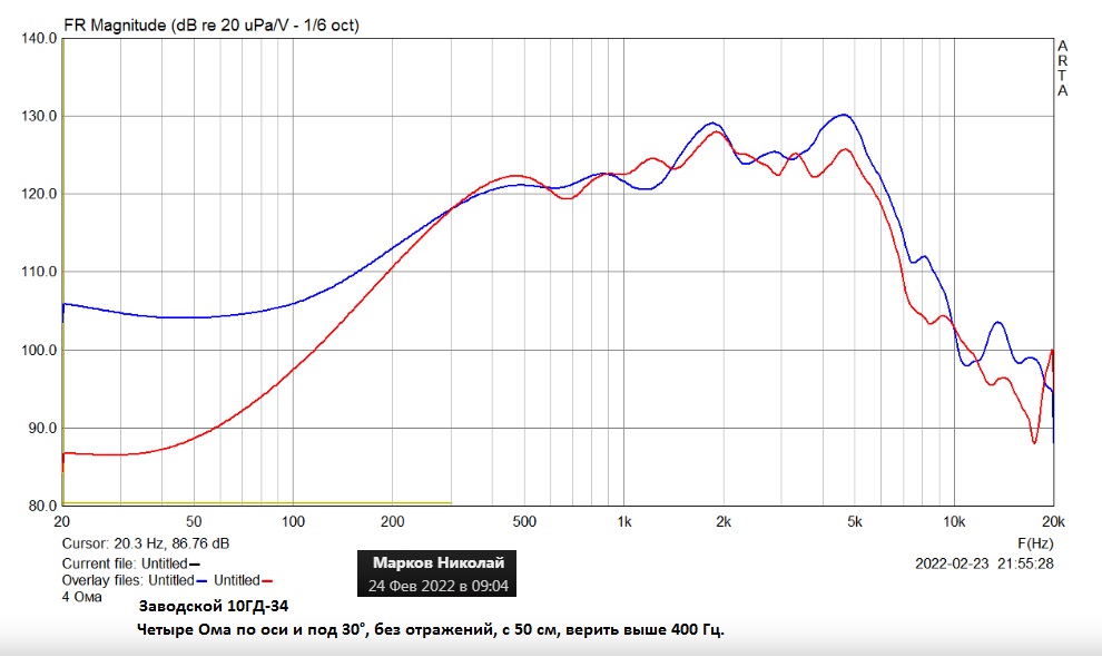

Есть и АЧХ, которая подтверждает слуховые ощущения. Спасибо Маркову Николаю за независимые измерения.
Нижний график - АЧХ древнего 10ГД-34-4-80, рижского производства, с редкостно хорошими выводами.
Верхний график по апгрейдированному 10ГД-34, сопротивлением 28 Ом. В котором каркас катушки продлён до пылезащитного колпака.
Горб на верхнем краю диапазона уменьшился, диапазон работы расширился.
Тогда получается, что это результат совместно перемотки катушки и пропитки.
Изложу свою точку зрения, которая многократно проверена практикой.
Если подход к конструированию динамиков инженерный, без "люфтов" сознания, и уползаний в эзотерику, выдумки-отсебятину-фантазии, то результат практически всегда такой, как и было задано техзаданием.
У 28-омных добавил веса катушки, веса колпака, а диапазон расширился с 5 до 7 кГц.
Попутно два горба от "чашки" как корова языком слизала.

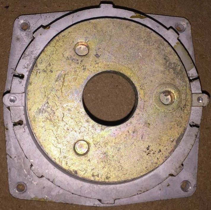

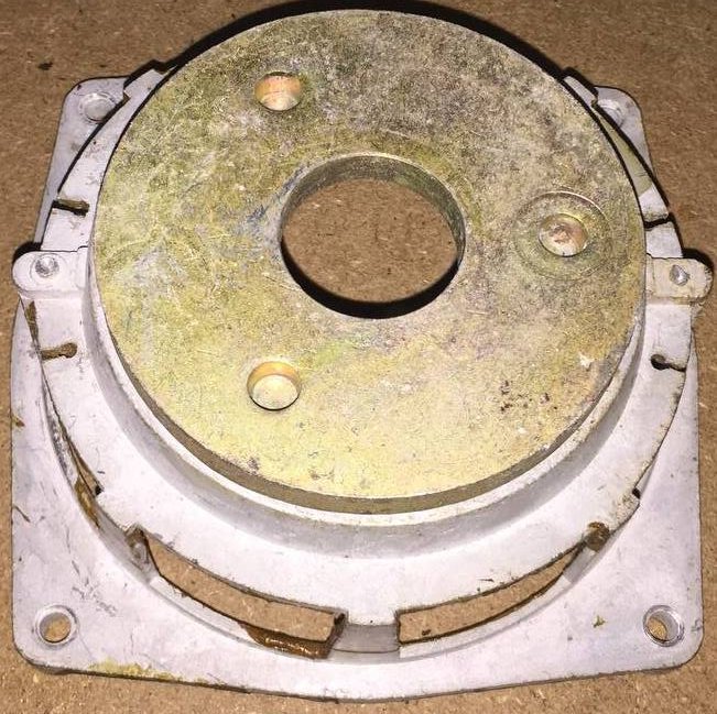

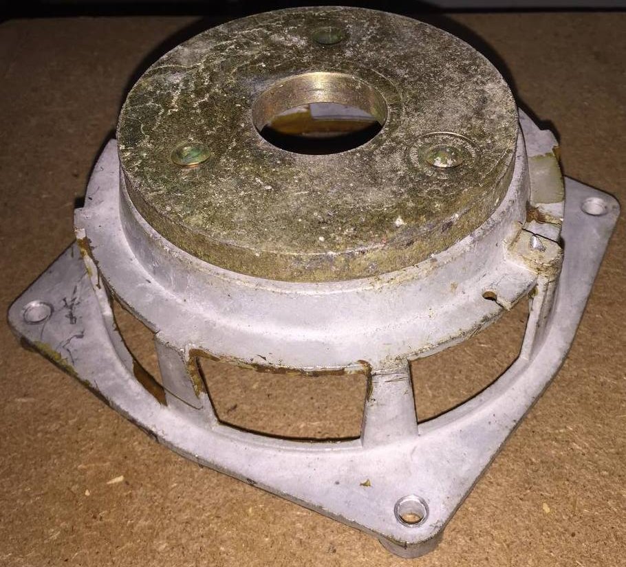

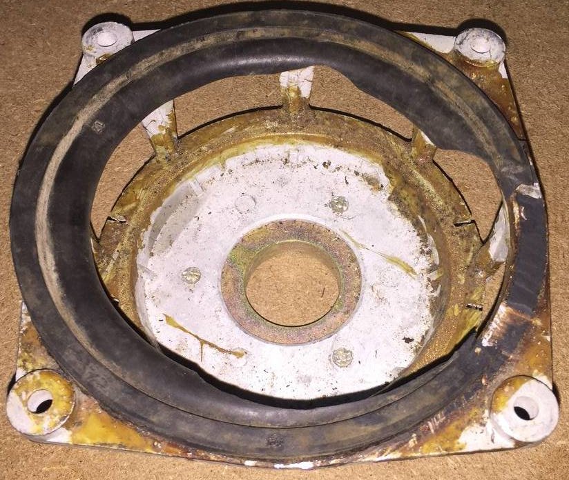

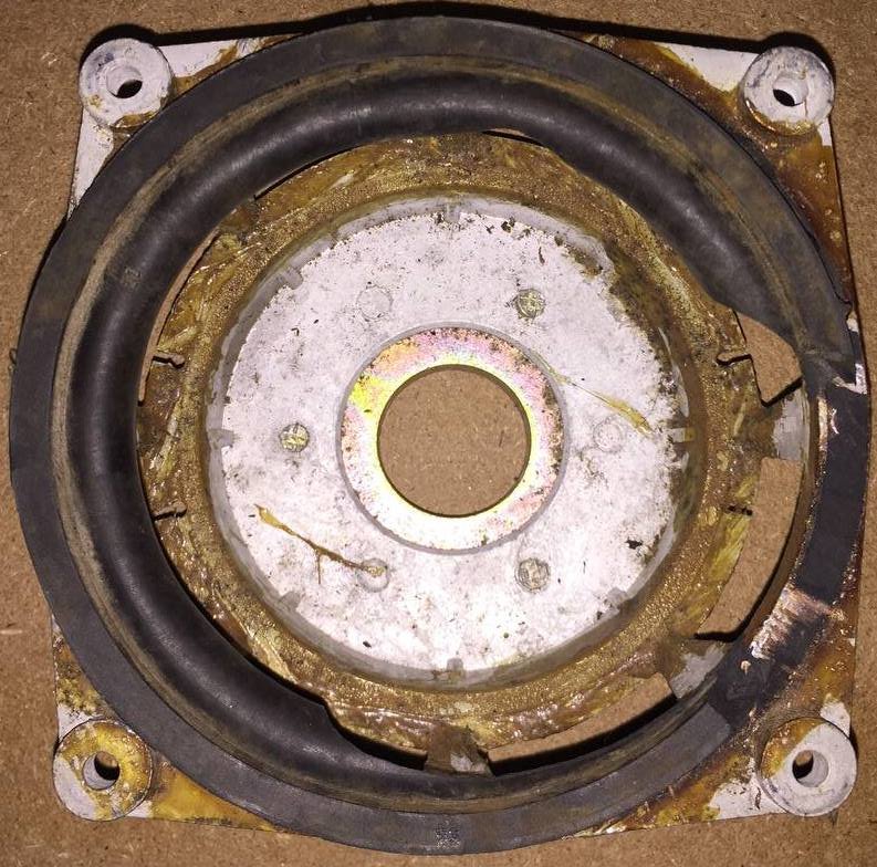

Это рама с остатком подвеса от ГДН-а или ГДС-а. Какая это конкретно модель не ясно, возможно кто подскажет по раме. Фланец диаметром 82х27,3х8 мм. Подвес резиновый, резина качественная, мягкая. Приклеен подвес очень хорошо. Вес резиновой волны 12 г.

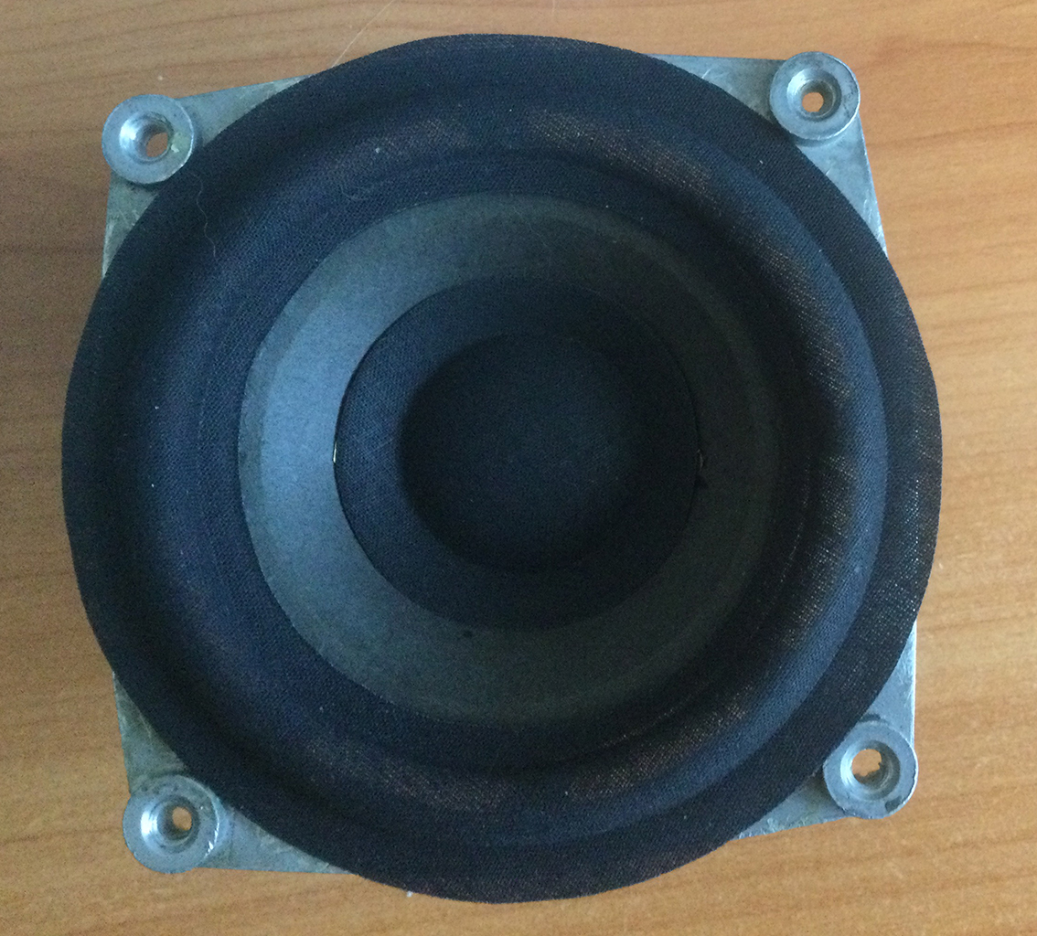

Решил апгрейдить 8 омный 25 гдн. Подвес тканевый, весь просвечивает. Может быть посоветуете чем пропитать. Сам думаю резиновым клеем натуральным, разведенным бензином.
Мне с такими сталкиваться не доводилось.
Ничего по этому поводу сказать не смогу. Увы.
Сергей (Aleph) Пропитывал самодельные тканевые подвесы каким-то клеем для автостёкол. Спросите у него.
А может проще латексную пропитку на водной основе купить, на том же диффузоре есть.
Ну пропитывать клеем, тот еще цирк, как себя поведет клей в условиях высокой влажности, или при перепадах температуры. Может вообще "дубовый" станет (клей).
В отзывах только пишут что жёсткость придаёт, на НЧ будет не очень.
На днях получу - сам проверю. А так вроде и VPS подойдёт и PIB.
Латекс с добавкой пластификатора или ПИБ.
можно и клеем, но как он поведет себя во времени неизвестно.
Диффузоровский латекс разбодяжен безбожно.
Я так понимаю, требуется лишь избавиться от продуваемости. Я бы смотрел в сторону сильно разведённого герлена. Наносил бы за несколько раз чтоб лишнее не нанести.
У меня есть кусочек резины из школьного набора для классов физики. Ей лет так 50, если не больше и она по прежнему очень мягкая. Вот ей я рискну растворить и покрыть. Но найдёте ли вы что-то подобное. Всех этих резиновых клеев в качестве пропитки я побаиваюсь из-за того, неизвестно как они изменятся лет через 20.
Не знаю разводится ли герметик для автостёкол растворителем. В исходном виде с ним сильно толстый слой будет, а вот жидкий, думаю годится.
Стекольный клей - полиуретановый.
Ацетон или этилацетат.
Вариант про который я (а придумал и использовал Воробьёв) писал - СЫРАЯ резина, продаётся в автомагазинах, напоминает пластилин, нужен минимум, стоила копейки, разводится в бензине.
Понятно, что даст непродуваемость, но может повысить резонанс.
Я разводил её в бензине получая очень жидкий состав. Не сохнет в смысле что после испарения бензина не дубеет.
Это не резина в нашем понятии поскольку неэластичная, не пружинит, а это в данном случае неплохо.
Но любая пропитка подвеса может убить его - назад не воротишь.
Поэтому я бы не рисковал, а советовал попробовать "на кошках".
Есть герлен, есть где то сырая резина, есть резиновый клей на основе каучука.
Таки да. Мазьнуть зельем кусочеки пипифакса и капроновых жёнкиных колготок (иль подобное). Пипифакс пробовать на разрыв, капрон – растяжение/ґибкость/продуваемость.
Раз не дубеет много лет, значит то, что надо. А резонанс повысит абсолютно любая пропитка. Нам лишь важно чтоб это повышение было небольшим.

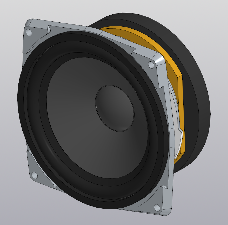

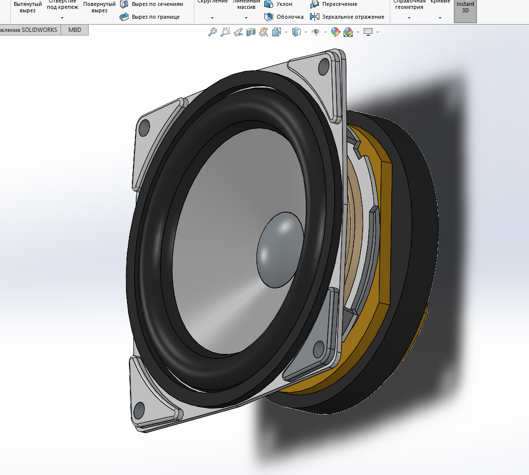

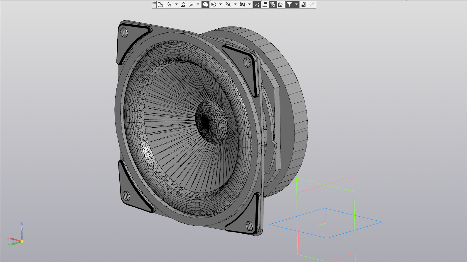

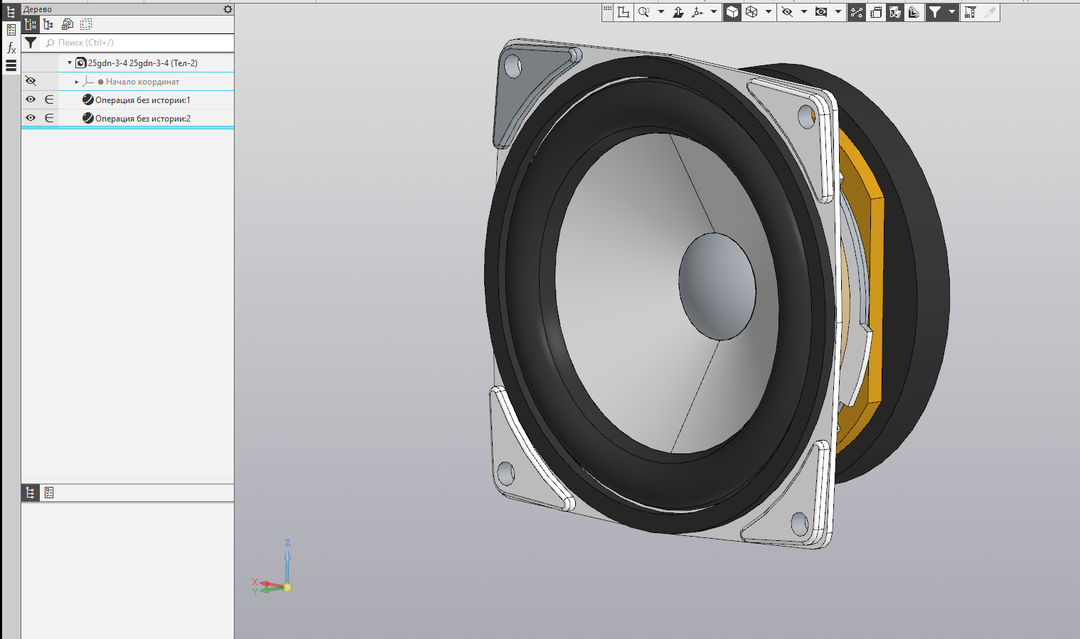

Коллеги, я понимаю, что не совсем в тему, но может у кого стоит Solid Edge? Есть модель 25ГДН в этом солиде нарисованная, а мне бы её в Компасе открыть... Прямого конвертирования онлайн не нашёл, так может в какой-нибудь STEP или STL мне кто-нибудь загонит модельку в закрепе?
Ну или может у кого-то есть уже готовый 25ГДН в чём-то нарисованный? Так не хочется раскручивать колонки, чтобы нарисовать самому.
Магнит тонкий с виду, или кажется?
Ну он там, действительно, тонкий какой-то в реальности... что-то около 15 мм
История не появилась, но зато рюшечки есть, да поверхности не треугольниками выложены :)
Ну и ладно - бум применять что есть. Ещё раз СПАСИБО!
