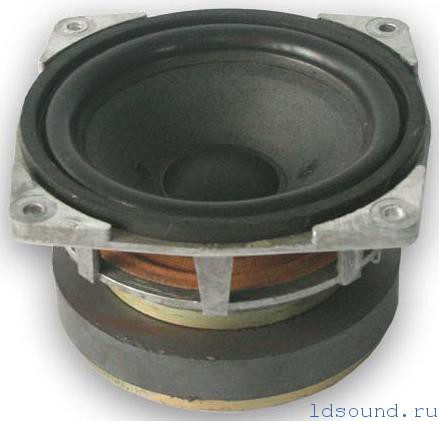

Назначение: для применения в закрытых выносных акустических системах первой и второй групп сложности в качестве низкочастотного звена при работе в помещениях.
Технические характеристики:

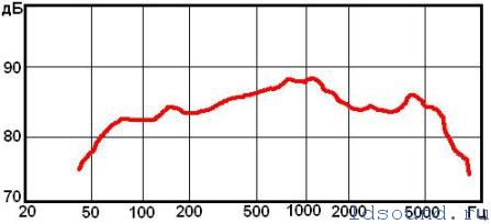

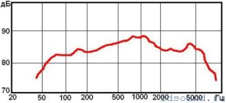

Диапазон воспроизводимых частот: 50 – 5000 Гц
Неравномерность АЧХ: 14 дБ
Чувствительность: 85 дБ
Сопротивление: 4 Ом
Рабочая мощность: 15 Вт
Паспортная мощность: 25 Вт
Долговременная мощность: 30 Вт
Кратковременная мощность: 70 Вт
Частота резонанса: 55 Гц (±10 Гц)
Полная добротность: 0,5 (±0,1)
Эквивалентный объем: 8 л

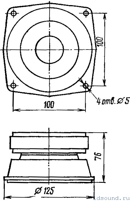

Размеры: Ø125х76 мм
Вес: 2 кг
Конструкция:
Головка электродинамического типа, низкочастотная, круглая, с не экранированной магнитной цепью. Корзина изготовлена методом литья под давлением из алюминиевого сплава. Выпускался в двух модификациях, с номинальным сопротивлением 4 Ом (25 ГДН-3-4) и 8 Ом (25 ГДН-3-8).
Магнитная цепь:
  1. Кольцевой ферритовый магнит марки М28РА180 размером К110х45х16 мм.
  2. Керн диаметром 24,45 мм.
  3. Верхний фланец с отверстием диаметром 27,45 мм.
  4. Высота воздушного зазора 7 мм, его радиальная ширина 1,5 мм, индукция в зазоре 0,95 Тл.
Подвижная система:
  1. Звуковая катушка, намотанная проводом марки ПЭТВ-1 диаметром 0,224 мм, намотка двухслойная, в первом слое 47 витков, во втором – 46, высота намотки 12,3 мм, омическое сопротивление 3,1 Ом (±0,4 Ом). Высота ЗК 22,5 мм, внутренний диаметр 25,4 мм, внешний (вместе с намоткой) 26,5 мм.
  2. Диффузор из бумажной массы с пропиткой.
  3. Подвес тороидальной формы из резины, подклеиваемый к внешнему краю диффузора.
  4. Центрирующая шайба из ткани с пропиткой.
  5. Колпачок сферической формы из бумажной массы.

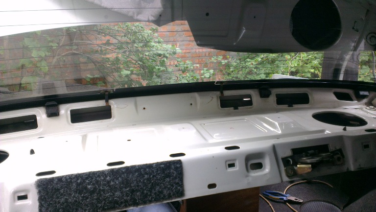

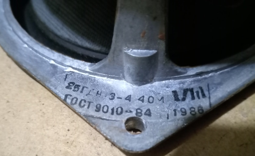

Кто знает, подскажите.
Как поведет пара таких динамиков в задней полке автомобиля (седан) в качестве НЧ, а может даже и сабвуферов. Объем багажника 400 л. Фото полки прикрепил, но это не особо важно.

Если Спикершоп не врёт, то для салона автомобиля ( среднего) идеальна АС типа ЗЯ с кутс=0,7 и резонансной 50 Гц, в сумме - линейка до инфразвука. Следовательно, вариант с такими динамиками даст ямку на 45-60Гц за счёт меньшей добротности, а дальше в обе стороны выровняется. Можно добавить последовательно резистор, а можно и так пробовать. По теории. Перестроечные 15ГД-17 в дверях с объемом 40 литров дали превосходный звук, саб не нужен. У них без дверей резонансная 50 Гц, в дверях около 57Гц.

Спасибо Николай, значит вполне себе идея не плоха, тем более если поэкспериментировать с включением последовательно или параллельно.
15 ГД-17 у меня как раз есть пара, я их слушал, мне показались они слабыми, на большой громкости начинается посторонние призвуки. Да и штатное отверстие в металле у меня 120 мм всего.
Были 25 ГДН-3-4 с 15 АС-109, то вот они понравились, подарил знакомому, а теперь по ходу придется покупать себе снова)
