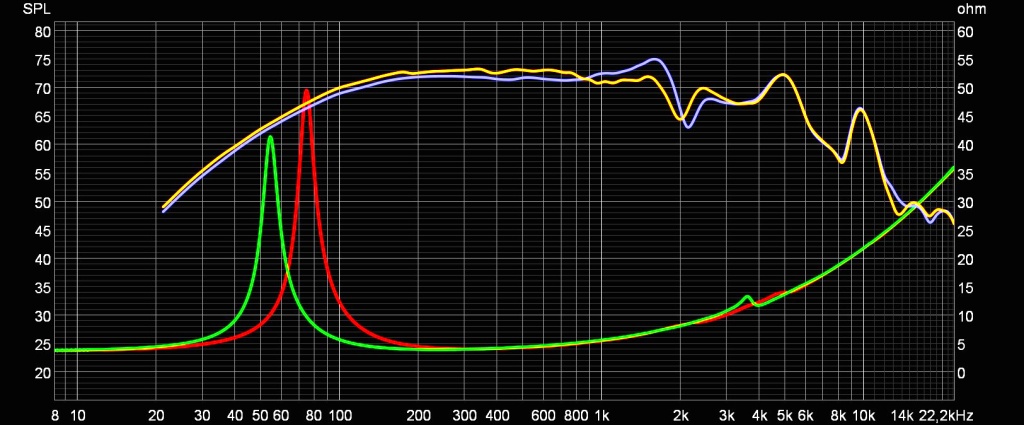

Есть у меня такие динамики. Точнее колонки. 15АС-109. Валялись на даче на чердаке. Притащил с работы. Собирались выкидывать при переезде. Послушал. Звук не вдохновил. S30 - их старшие братья, на мой вкус, звучали гораздо убедительней. Закинул на чердак.
А тут думаю, что это все так хвалят 25ГДН-3-4? Почему мне не понравились? Съездил на дачу, снял с колонок динамики, привез домой. Измерил по стандартной методике. Вот результаты:
Красный и зеленый - импеданс. Красный - в свободном пространстве. Зеленый - с грузом 8г. Желтый и фиолетовый - АЧХ в ближнем поле. Микрофон вплотную к диффузору. Фиолетовый - в свободном пространстве. Желтый - в щите 40х40см.

Что можно по поводу этого всего сказать? Измерял 10ГД34. Очень похожие параметры.
Смущает Fs. Высоковата. Или нет? Может задубели подвесы? На ощупь вроде пружинят как надо. Не знаю.
Я тут в теме вычитал, что у кого-то аж 40Гц было. Вранье? Или с моими динамиками что-то не так?
Короче, можно ли малой кровью как-то модернизировать? Или попытаться снять магниты, а остальное на помойку?

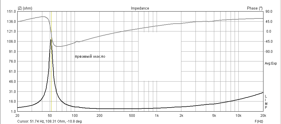

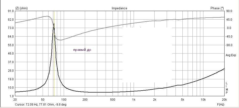

25гдн-3-4
Изначально Fr =72Гц. Промазал кистью керосином неск.раз. подвес впитывал как губка, оставил на ночь, в пакете. Потом каплю касторки размазал по всему подвесу, тоже впиталось. пальцем размял ЦШ. На сл. день Fr=52Гц. Погонял синусом 5Гц часа два.
Сколько продержится рез-т не знаю.

Менять или восстанавливать подвес, ЦШ размять с водочкой (наружно, не внутрь).
