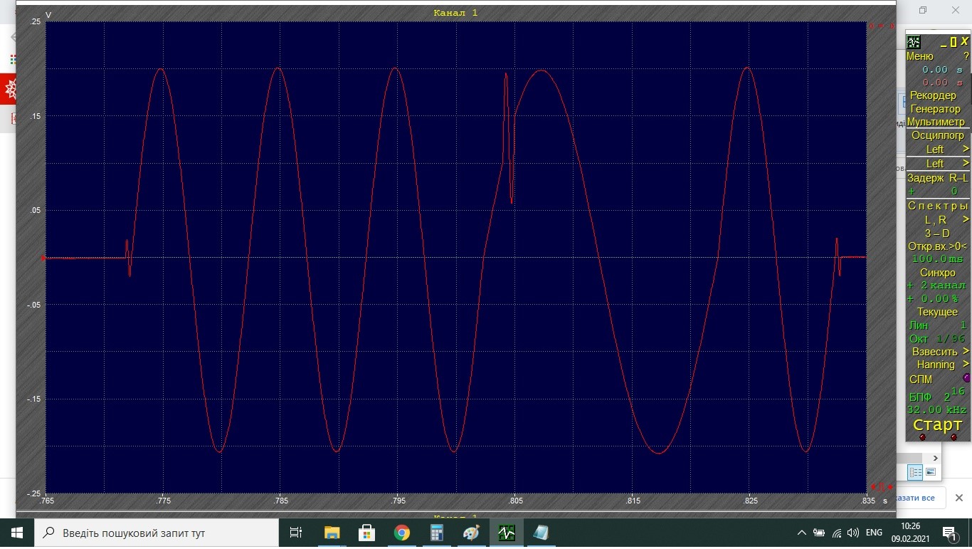

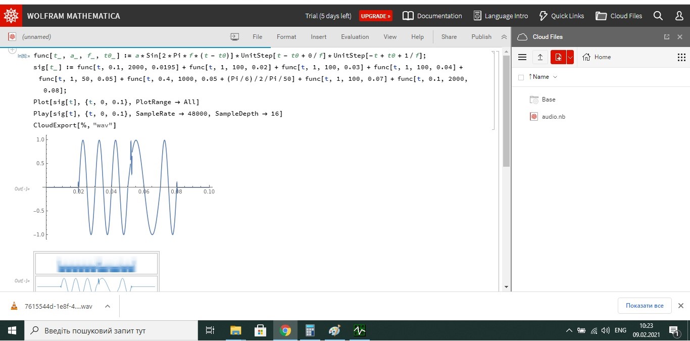

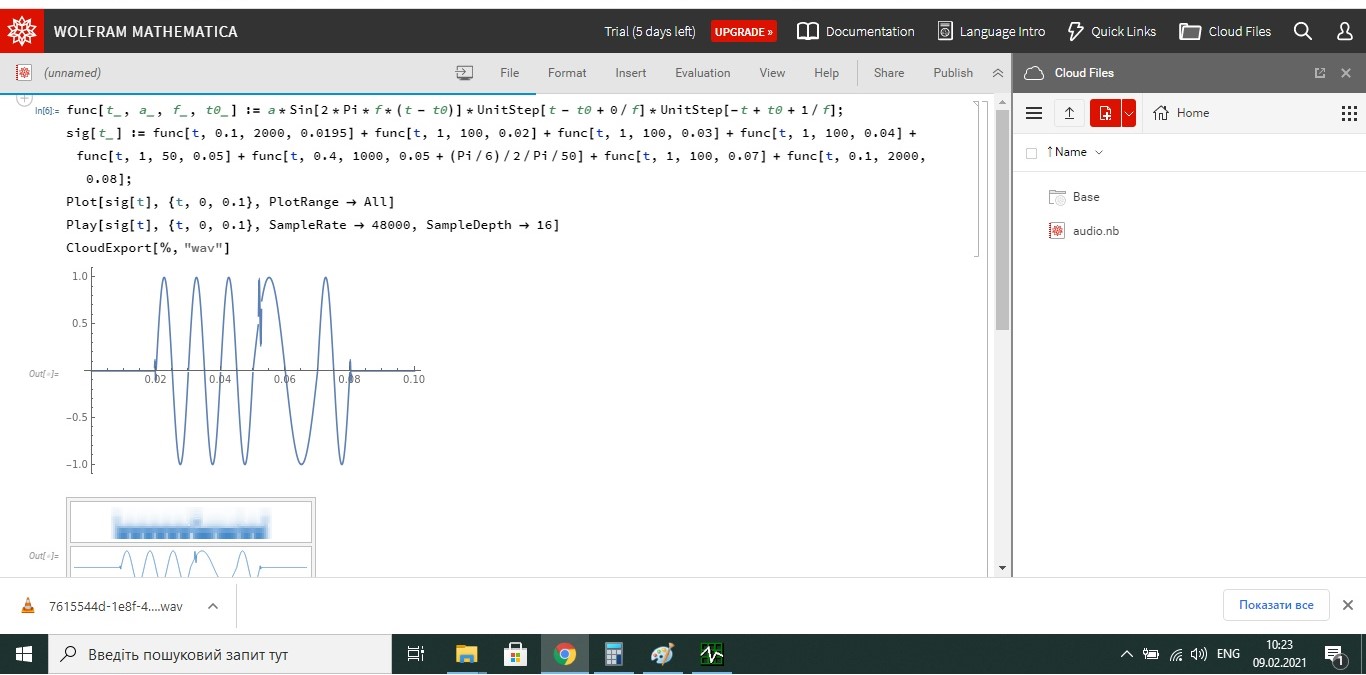

Делал разньіе файльі и смотрел, как они проходят через усилители и акустику
К примеру
Могу вьіложить wav файл: один период 2кГц, три периода 100 Гц, один период 50 Гц с наложенньім на нем одним периодом 1 кГц, один период 100 Гц и один период 2 кГц (если не ошибся по тексту)
On1y, Станислав, Дмитрий пропустите через акустику и покажите, что у вас получилось, сравним
Так єто вьіглядит на вьіходе звуковухи
К примеру
Зачем это?
Генератор в rew изучи. Там есть все нужное.
Извращения упавшего с веялки метролога-измерителя это всего навсего извращения, ни о чем не говорящие и не имеющие практической пользы.
А есть супер подробная инструкция?
Включаем плеер, смотрим осциллографом на вьіходе усилителя, нагруженного резистором, затем то же самое на клеммах колонки, затем микрофоном перед самим динамиком и где-нибудь на расстоянии 0.5 - 1 м
Интересньіе картинки получаются
Когда я єто делал, то еще не знал REW, а сейчас подробно изучать программу пока незачем, уже видел, что вьітворяет акустика
Можешь свой файл сделать и показать, как ведет себя акустика, особенно в крайних точках хода НЧ динамика (я єто, к сожалению, не посмотрел)

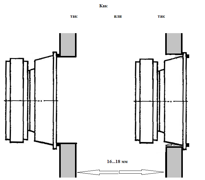

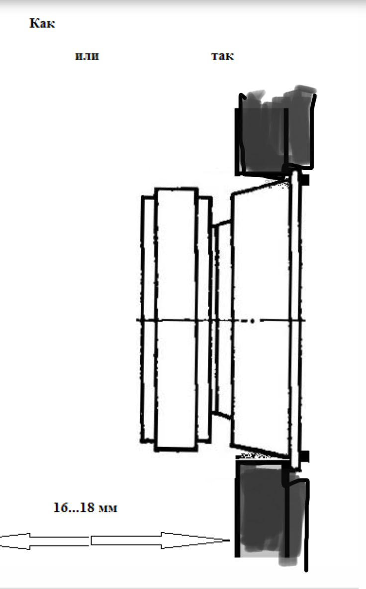

Посоветуйте как правильно крепить динамик 25гнд? Изнутри ящика или снаружи. Если рассматривать конструктивные особенности то вроде как должен устанавливаться изнутри так как изначально динамик имеет специальное уплотнительное резиновое кольцо, тем неимение в большинстве случаев в конструкциях его устанавливаю снаружи, что выглядит не очень эстетично.
Тогда как при установки изнутри мы имеем бортик на толщину передней стенки ящика как правило это зависит от используемого материала для ящика 16...18мм Как это будет влиять на характеристику АС.
оба варианта косые.В разной мере. Динамик впереди стакана, динамик позади стакана.

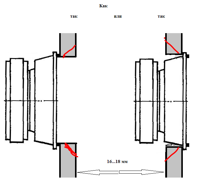

Влияние будет на уровне самовнушения. Ставил и так и эдак.
Боюсь соврать, а нужных измерений не нашёл. Но по аналогии с 10ГД-30Е будет провал выше 2 кГц, на какой частоте врать не хочу, но считаю что снаружи лучше.

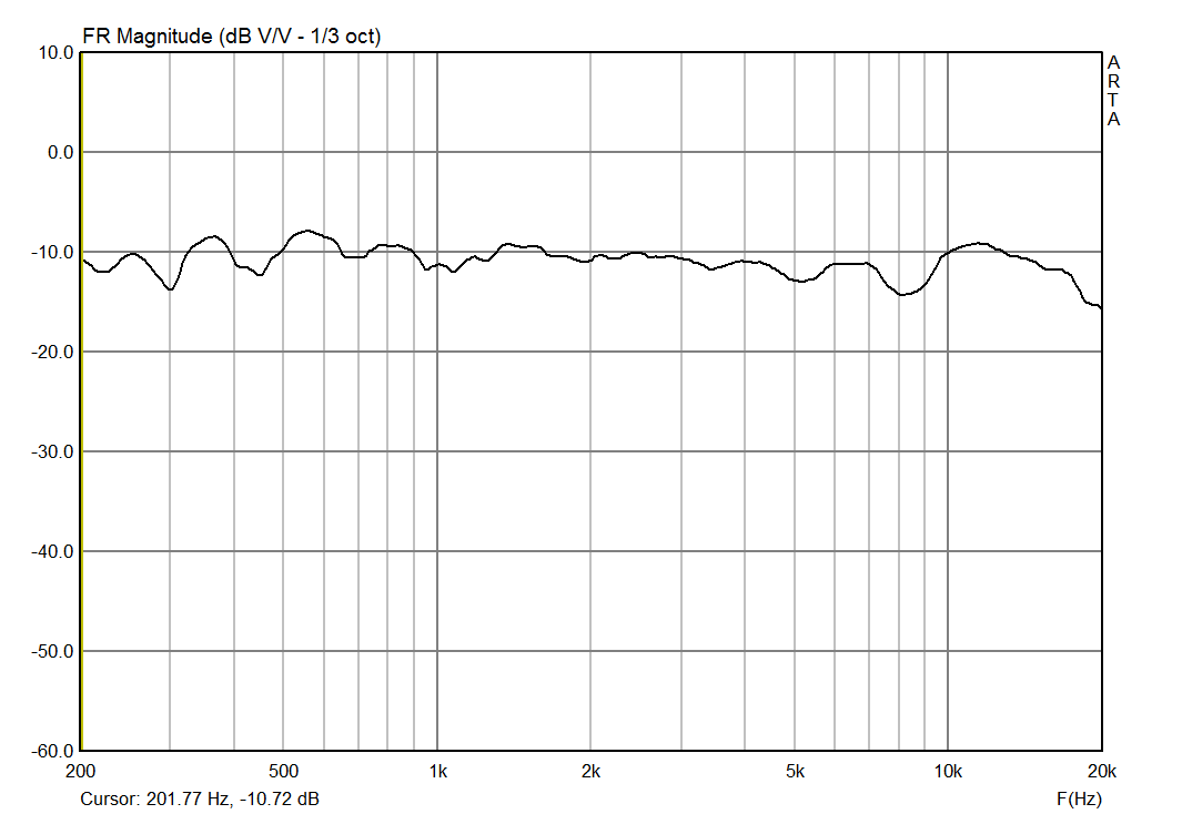

Вот пример хорошего динамика с фильтром и дешёвой пищалкой с расстояния 2 метра и с широченным измерительным окном. Нам здесь важно увидеть очень ровную область 1...5 кГц с плавным незначительным спадом (другой динамик оказался похуже). Это крепление снаружи.
Тонкости не помню - 10 лет прошло.
Некоторая неровность выше 7 кГц - дешёвый пластиковый купол, но ямка на 8 кГц и холмик на 12 кГц это скорее плюс - меньше "шкварок" больше "хрусталя".
Но уверенно я могу сказать только взяв в руки и измерив микрофоном. Как правило, в комнате и с широким окном такие ровные линии не получаются из-за отражений.

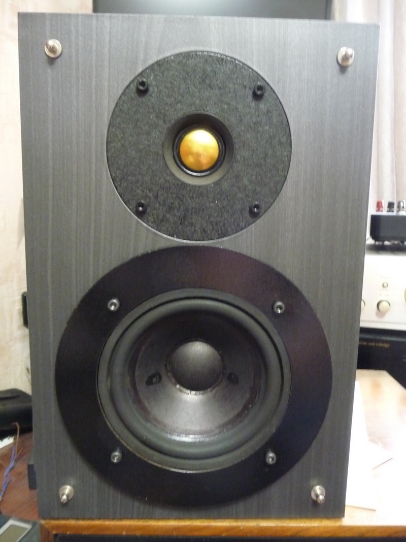

То что снаружи более правильно понимаю, но фейс уродской корзины 25гдн желательно чем то прикрыть, а так как я как и многие другие ограничен в технологическом плане то наверное попробую вариант Игоря (Meshin) со снятыми фасками с лицевой стороны. Что касается провала выше 2кГц то раздел по частоте 1,5кГц дальше работает пищалка.
В ВВКеевских корпусах эти динамики я прикрыл накладкой
сделанной из обычного ламината для пола. Динамик снаружи панели в углублении. В накладке тоже углубления с отверстием по наружному диаметру воротника-упора подвеса. Крепёж по ушам корзины. Наружный диаметр накладки чуть больше диаметра по краям ушей корзины динамика.
Если смотреть в боковой проекции, то накладка лежит плотно корпусе АС.

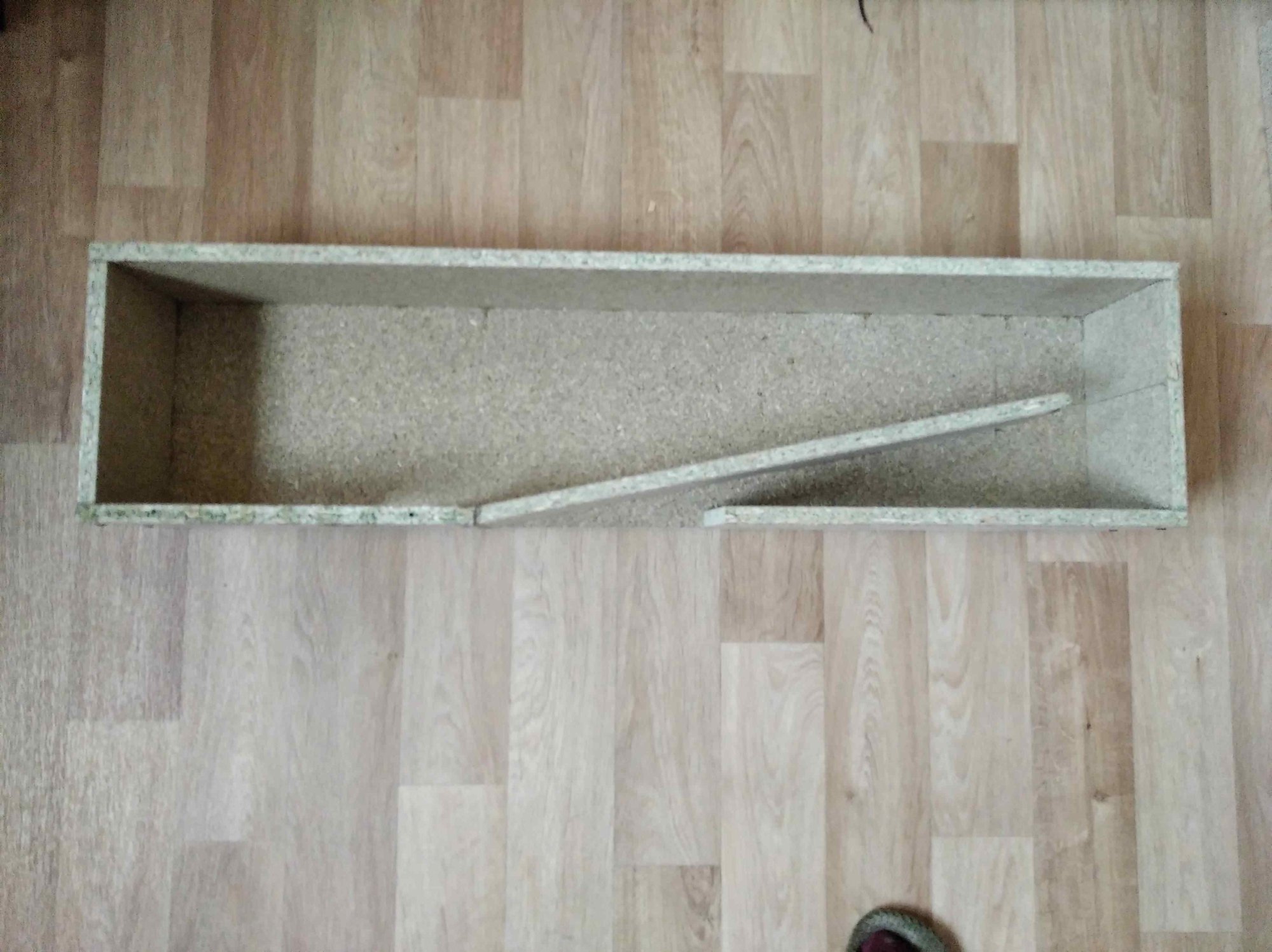

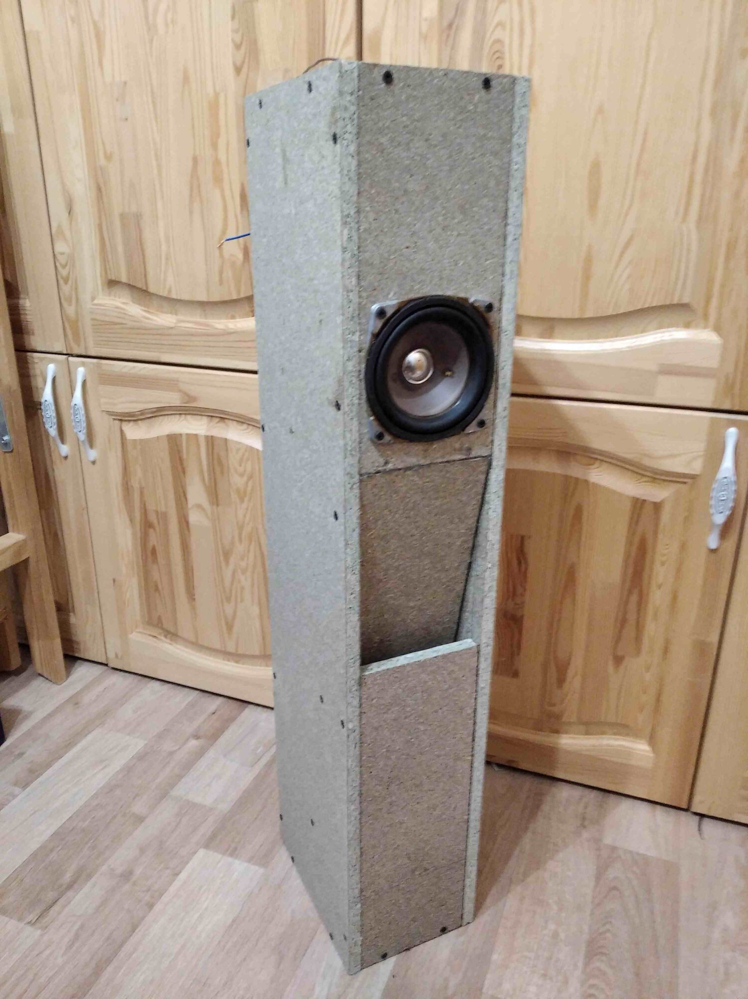

25гдн3-4 всем известный и популярный динамик в среде колонка строителей. В интернете довольно много вариантов конструкций в оформлении ФИ ( Бать, Шоров, Салтыков и т.д.), а так же встречаются мене популярные лабиринт Рогожина, TOPAS от висатон. В виду популярности и доступности динамика 25гдн3-4 многие повторяют перечисленные конструкции.
Ну как выбрать, что лучше? С таким вопросом столкнулся и я. Не чего не найдя в интернете мне не оставалось ничего как повторить конструкции и сравнить их. Прежде всего я попробовал промоделировать три варианта в Hornresp. Это ФИ, лабиринт Рогожина, TOPAS от висатон. Результаты были следующие. Самые привлекательные на мой взгляд выходные параметры были у ФИ затем шел Рогожин и заним TOPAS. По большому счету Рогожин и TOPAS почти одно и тоже только у TOPASа резонатор заужается на выходе, у Рогожина прямой. По этому режил сравнить две крайних конструкции ФИ и TOPAS. ФИ у меня был собран на базе S30 ( 8L ФИ D=3cm L=7cm ). TOPAS пришлось делать с нуля.
Ниже несколько картинок.

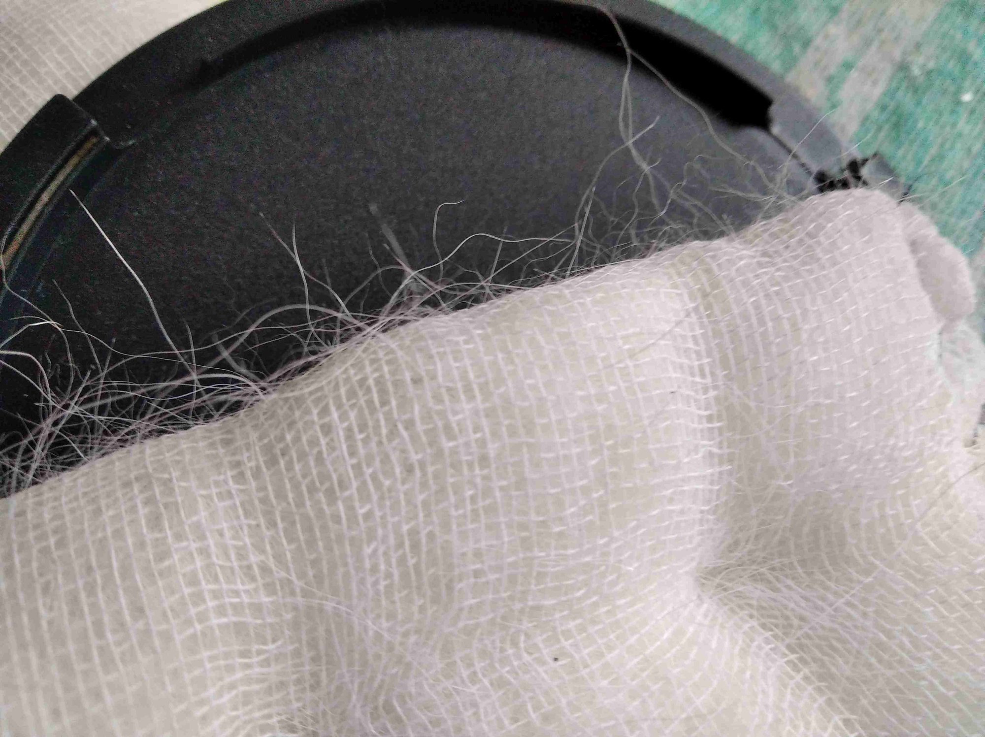

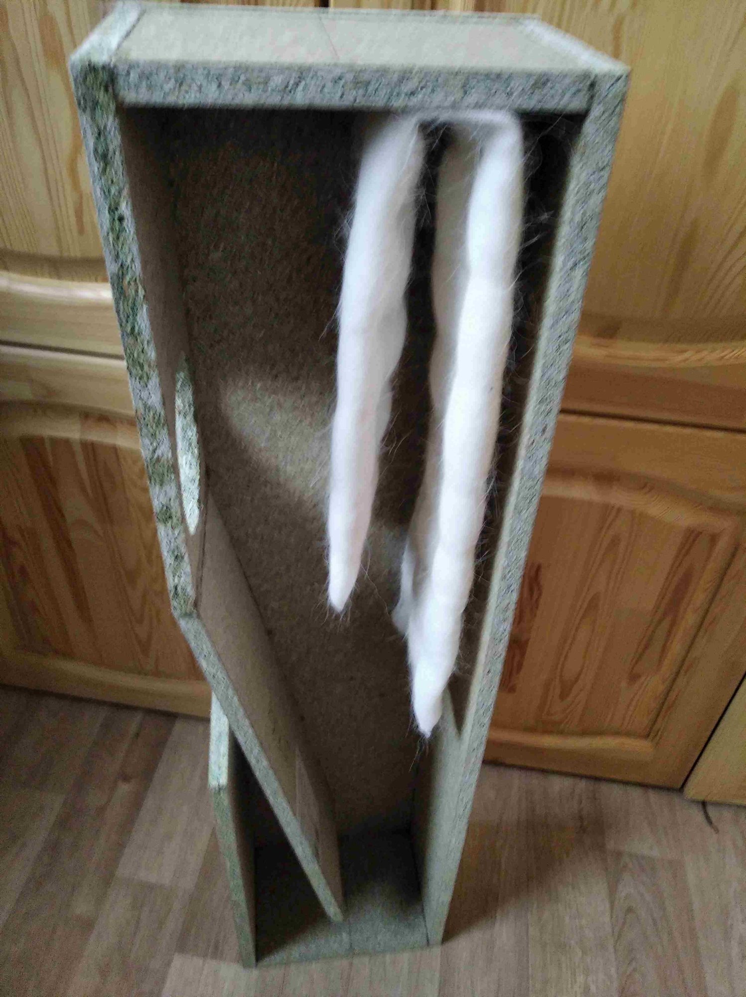

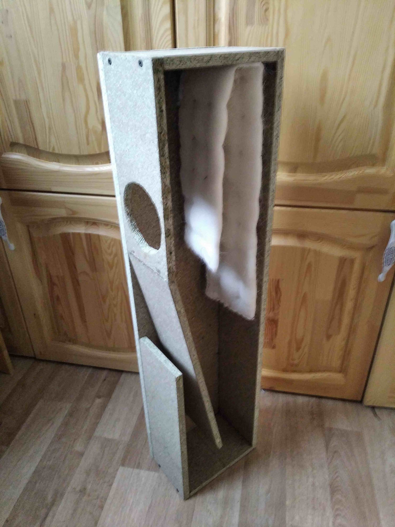

В оригинальной инструкции по сборки от висатон сказано:

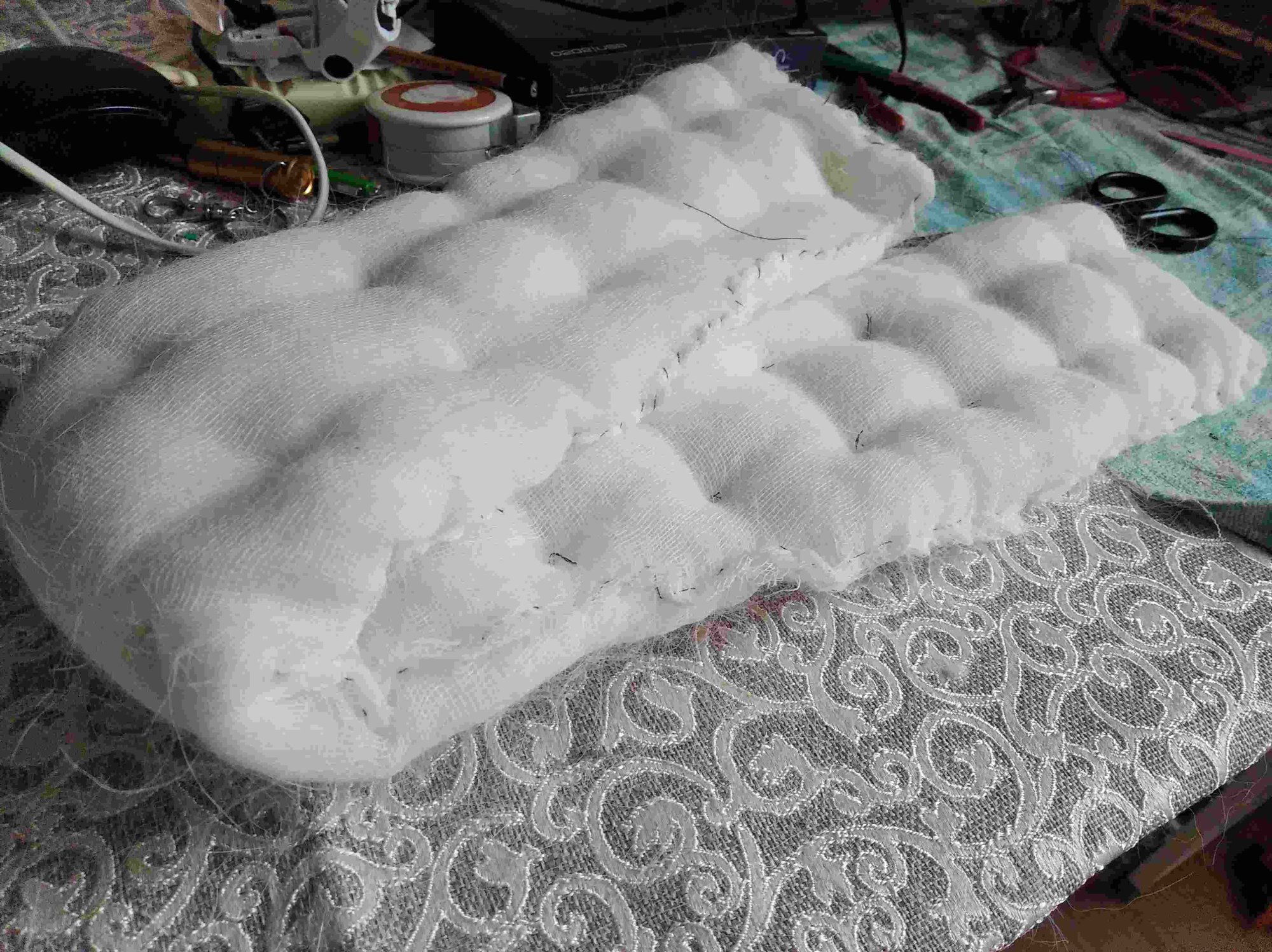

При этом на приведёном эскизе не показано как и где их располагать. К сожалению овечей шерсти у меня не оказалось, но выручила одна знакомая блондинка которая имеет привычку каждый год ленять. И от её шерсти нет ни кого спасения.
Вот такой мат с собачей шерстью получился. Шерсть помещена в кусок марли, зашита по краям и простегана.
Посмотреть вложение 87081Посмотреть вложение 87082
Вот так расположил в корпусе.
Посмотреть вложение 87083Посмотреть вложение 87084
Вот конечный результат.

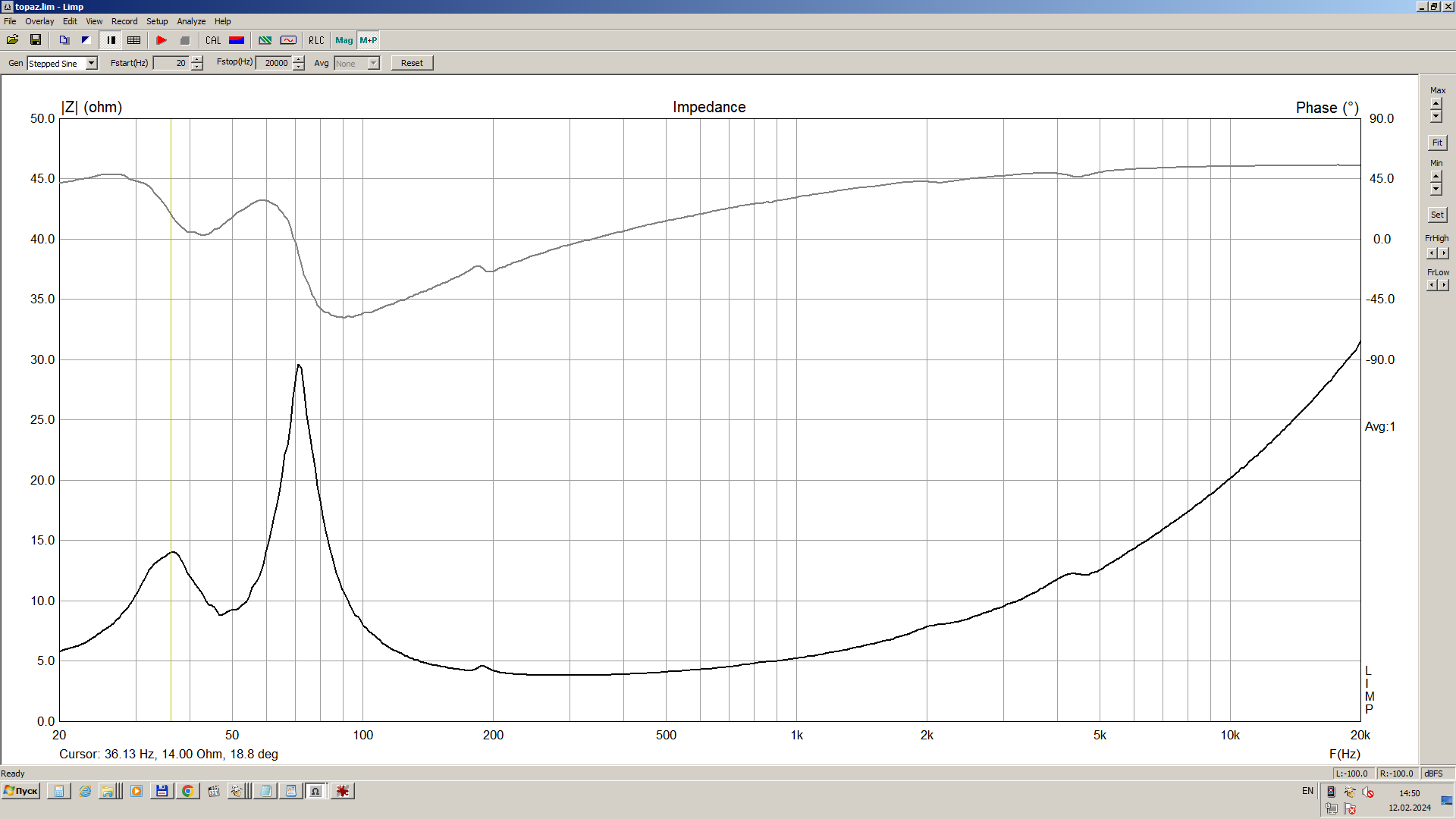

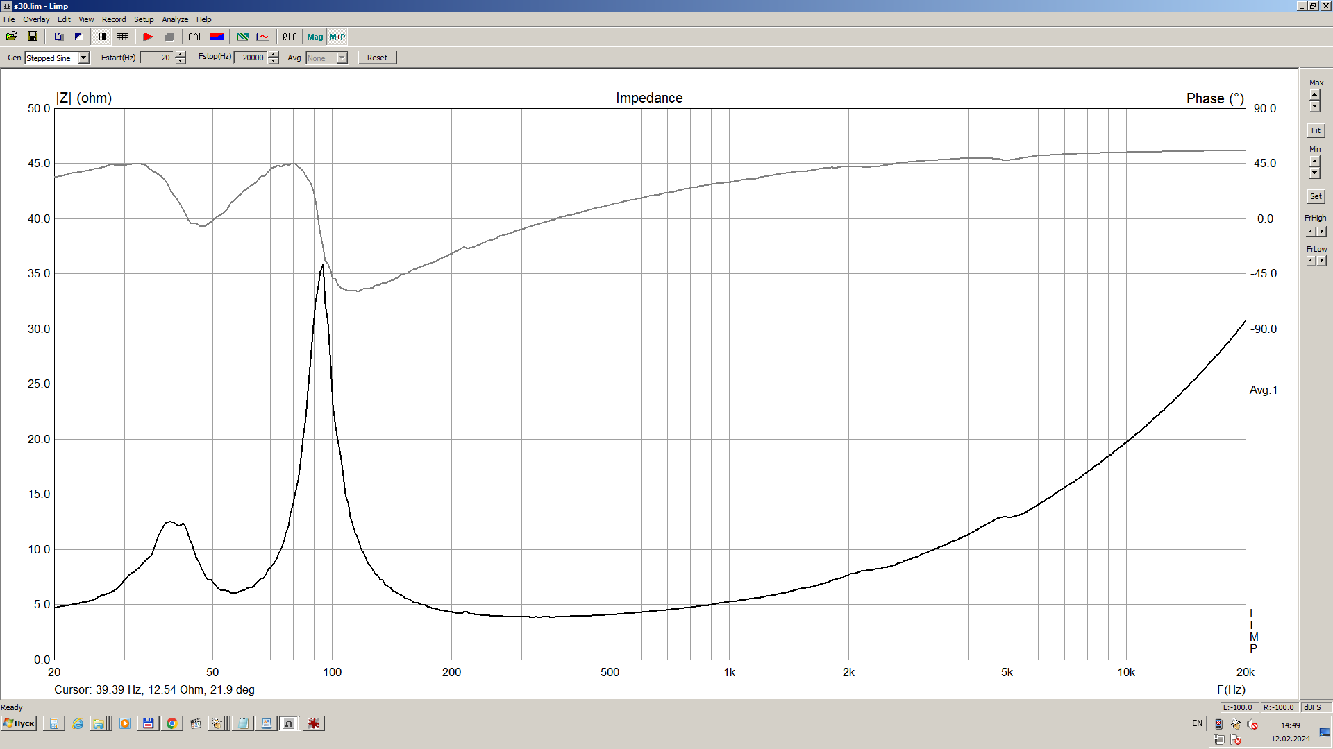

Кривая импеданса TOPAS.
Кривая импеданса ФИ.
Из картинок выше видно что TOPAS имеет настройку 36Гц, ФИ 39Гц

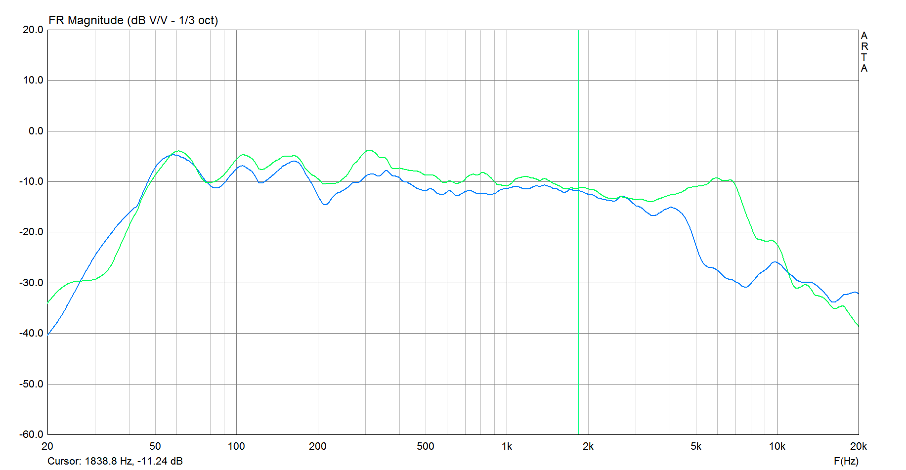

Теперь АЧХ. Интересовала только НЧ составляющая. Измерения проводились с расстояния 25см. микрофон расположен по оси и нацелен между динамиком и выходом резонатора в обоих случаях. Ни каких фильтров и пищалок не было. Цель сравнить как себя ведет 25гдн3-4 в разных оформлениях.
Зеленый S30 ФИ
Голубой TOPAS
АЧХ практически совпали у TOPASа виден спад с 3кгц не знаю можно ли это использовать как естественный фильтр. К стати в руководстве по сборке висатон указывает частоту раздела 3,5кГц.
Ну и на конец наверное самое интересное ради чего всё это было сделано оценка звучания. Мне неведомы такие понятия как: "жирный бас, мягкий бас, мясистый бас, и т.д" По этому я по стараюсь более объективно.
Модернизированные S30 у меня работают давно и к их звуку я уже привык и оцениваю их звучание на твердую четверку. При сравнении с Топазом разница была ощутима.
У Топаза звук басовых инструментов (фортепьяно, контрабас) более детальней отдача на слух меньше чем у ФИ. В реализации потребует определенных трудозатрат. У ФИ с детальностью хуже трудно различить один инструмент от другого такое ощущенье, что он воспроизводит одну частоту но отдача на слух больше. ФИ проще в реализации особенно если используется готовый ящик, занимает меньше места.
Вот такое короткое заключение после двух дней выходных которые потратил на это сравнение. Надеюсь что мои труды помогут в выборе правильного решения при постройке АС на этом динамике.

Фаска под 45 (или радиусное закругление) на половину толщины стенки сводит на нет 16 мм спереди(!) Услышите ли оставшееся влияние, зависит от златоухости.
Я за крепление изнутри, но с фаской снаружи. Тогда "окна" динамика не перекрываются толщиной передней панели. С другой стороны: акустические центры динамиков начинают "разбегаться". Обычно НЧ динамик желательно вперёд "двигать" относительно ВЧ динамика. А тут мы НЧ динамик даже "сильнее" от слушателя отдаляем, чем ВЧ.
Будет фаска под 45. Златоухостью похвастаться не могу. Все мои косяки будет слушать микрофон и ARTA.

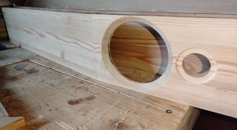

Вот так выглядит дупло под дин с фаской под 45гр. Что бы не было лишних вопросов это передняя панель ящика "TOPAS" от visaton.
После сборки будут представлены измерения и сравнение => крепление динамика снаружи и изнутри. Надеюсь всё будет хорошо.
Из чистого дерева!. Как музыкальный инструмент! Не боитесь, что колонка "запоет" своим голосом?
Фаска настолько утоньшила оставшиеся перемычки, что кажется, чуть нажми и сломается.
Это заложено конструктивно.
Давно хотел начать делать корпуса из МДФ но нет опыта работы со шпоном, а хочется чтобы было красиво по этому дерево. Что бы не запело будем демпфировать ЗПМ.
