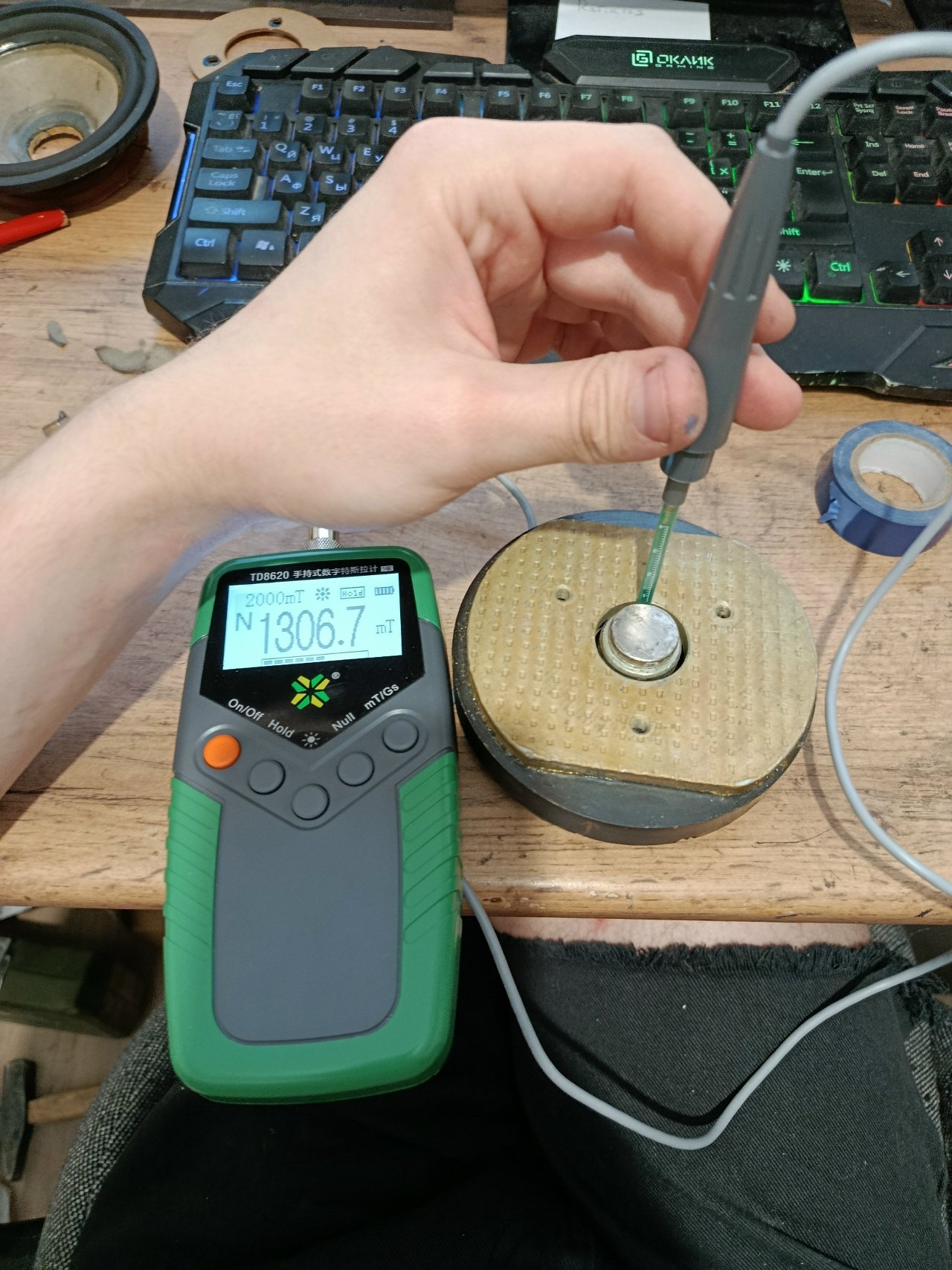

На днях получил тесламетр, с нетерпеньем решил измерить МС рандомного 25гдн-3-4 из наличия.
В стоке индукция везде от 1.03 Тл до 1.1 Тл(зазор слегка неравномерен)
Решил прикинуть кольцо феррита 86х32х10 на отталкивание к заднему фланцу и неодимовую таблетку на отталкивание на керн 20х5.
И был приятно удивлен.
Показания на тесламетре в режиме HOLD.
В целом - без режима hold разброс по кругу от 1.2 Тл до 1.3 Тл.
Если перебрать МС ровнее, думаю стабильные 1.25 Тл по кругу можно получить)
Больше профита дала неодимовая таблетка добавив около 0.15 Тл, феррит на задний фланец добавил около 0.05 Тл.
Прикол в том, что таблетка на керне будет работать (имеется ввиду профит в Bl) только в том случае, если катушка будет всегда находится в зазоре.
Понятное дело, то поле что было снаружи - загналось вовнутрь.
Может быть, если будет время, соберу на этих МС динамики, и возможно сниму ТС с таблеткой и без. И посмотрю на BL.
И посмотрю на BL.

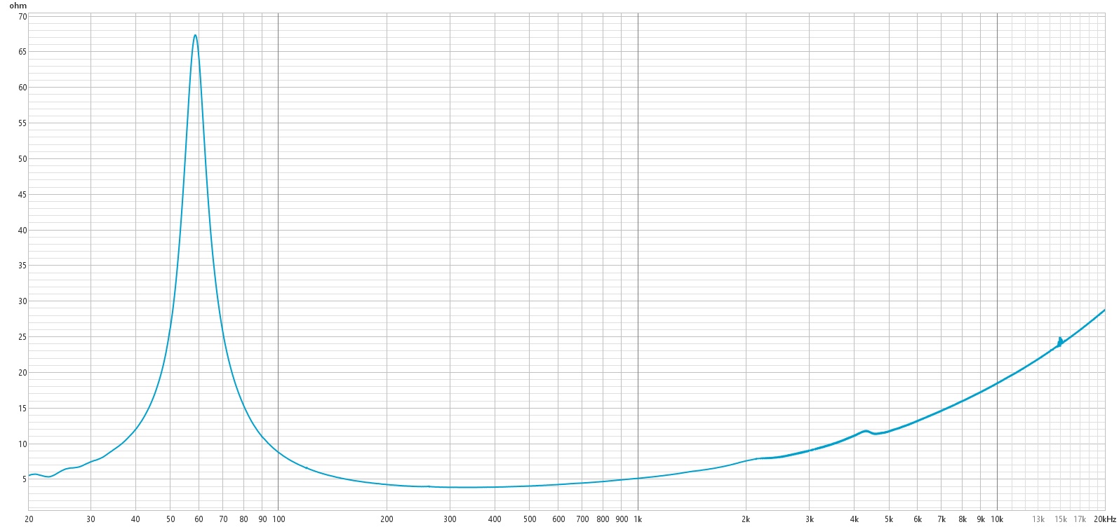

Один из Динамиков (№3) промазал дважды DoctorWax, пока без разминок.
Fs упала прилично так до 58Гц. Хотелось бы еще ниже, но будем посмотреть.

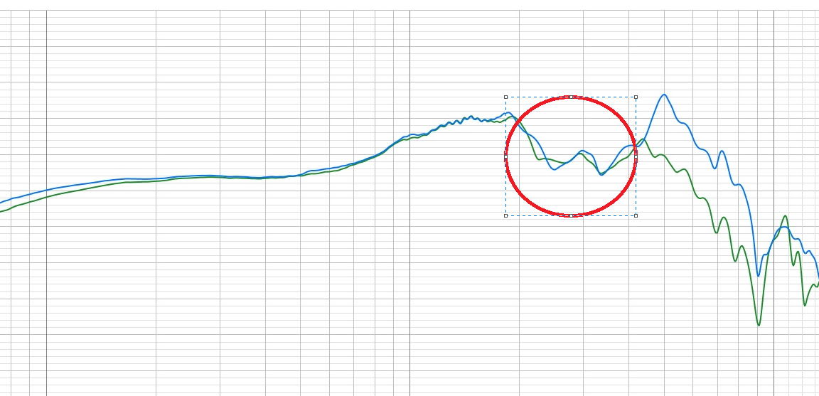

И снял я АЧХ динамиков с бумажным колпачком (трошки мятым) и с лавсановым.
Динамики без оформления, расстояние от колпачка до микрофона 10см.
Синий - с бумажным колпачком Fs = 55Гц, зеленый - с лавсановым цыганским колпачком Fs = 58Гц.
С лавсановым колпачком получше, так-то.
Не выкручивал мощность до щелчков лавсанового колпачка, потом попробую отдельно.
У этих динамиков общая проблема вот здесь. Колпачек лавсановый либо бумажный дело десятое.
Эт точно. Яма, в отлчие от горба, не лечится. Но есть способ обвалить все то, что левее ямы. Тогда- хоть как-то .
Да лечится там все, но єто сложнее заводского варианта,
Даже в исходном - неравномерность всего + -- 4 дБ.
Лечится большим колпаком? Сам когда то так делал. Завал на СЧ стал гораздо плавнее, но и ниже
"Чашка" одним большим колпаком не вылечится.
Продлением каркаса до колпака, плюс пропитка всего картона ПИБом.
Отлично. Они с лихвой перекрыли зону перехода конуса на плоское дно "чашки", и сделали диффузор более "плоским" , уменьшили его глубину. Приблизив его к чисто плоским сотовым.

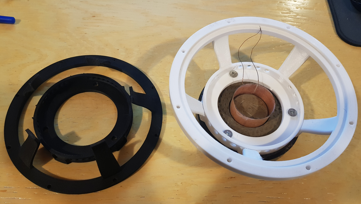

Это Вы сами печатали такие корзины? Модельки есть?
