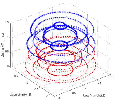

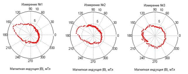

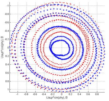

А вот если провентилировать щупом от + до - высоты зазора и построить диаграмму по контрольным точкам,
Я кажется выкладывал промеры стандартного промышленного магнита:

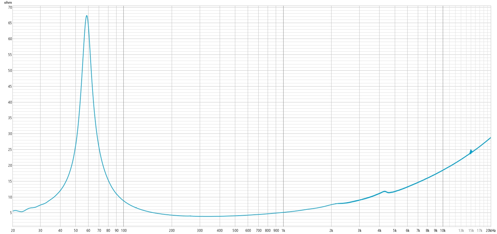

для чистоты эксперимента, тут подвесы я буду промазывать исключительно DoctorWax.
С "разминками" и периодичностью промазывания.
Один из Динамиков (№3) промазал дважды DoctorWax, пока без разминок.
Fs упала прилично так до 58Гц. Хотелось бы еще ниже, но будем посмотреть.

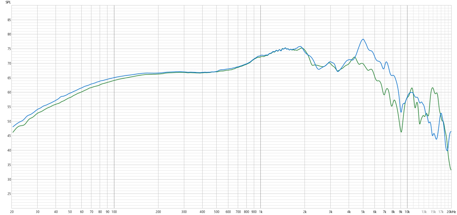

Ну кстати да, очень даже идея, в одинаковых условиях с одинакового расстояния снять АЧХ у обоих вариантов 25ГДН-3, с бумажным и пэт колпаком!
И снял я АЧХ динамиков с бумажным колпачком (трошки мятым) и с лавсановым.
Динамики без оформления, расстояние от колпачка до микрофона 10см.
Синий - с бумажным колпачком Fs = 55Гц, зеленый - с лавсановым цыганским колпачком Fs = 58Гц.
С лавсановым колпачком получше, так-то.
Не выкручивал мощность до щелчков лавсанового колпачка, потом попробую отдельно.
Как снимали АЧХ? (в ящике, без ящика, на щите, со щитом, голеньким, на каком расстоянии от микрофона и т. д.)
smile_7 Так там же я написал над скриншотом графика
Обычная слегка седловидная АЧХ, характерная для 15ГД-11 и других "чашечных" 5".
Если колпачек не обрабатывать ПИБом.
Почему "слегка"? Потому что неравномерность укладывается в паспортную + 4 дБ в диапазоне 500-5000 Гц. При разделе на 5 кГц горб подрежется фильтром в полочку, а на лавсане будет уже завал.
