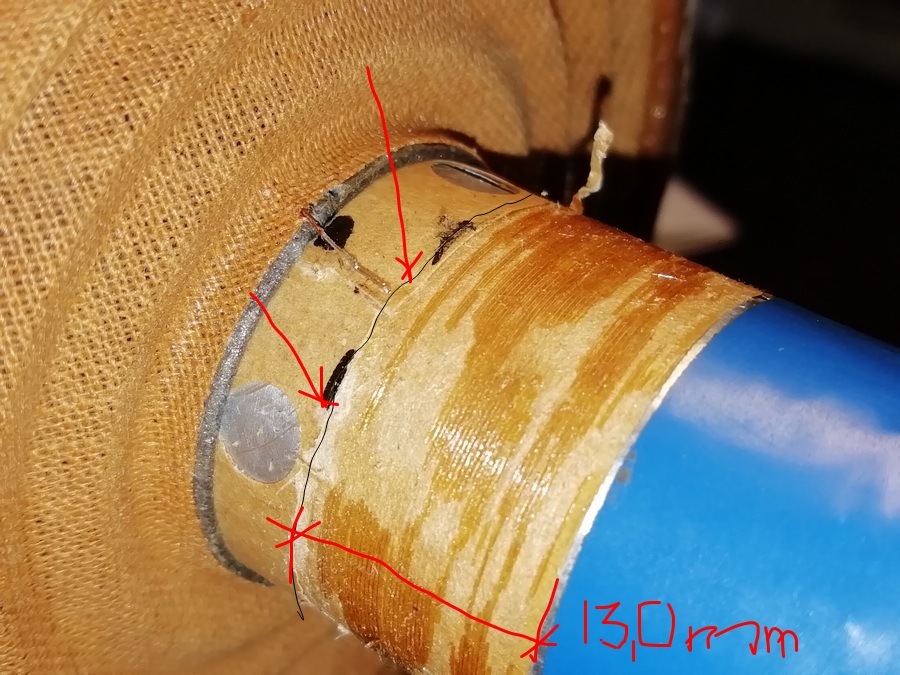

Наконец-то я сподобился на перемотку данного динамика. Обещания в теме: https://ldsound.club/index.php?threads/25gdn-3-4-15gd-14.174/page-15 #429

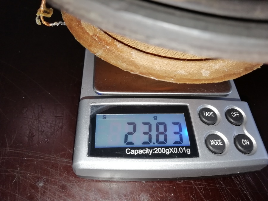

Вес подвижной системы до перемотки и зачистки поверхностей клеевых швов 23,83 грамма
Re катушки равно 3,2...3,3 ома при "КЗ" щупов "0".
Высота её намотки разница по всей её окружности. от 11,8 до 12,1 мм.
Голая катушка, вне МС на частотах 1000 / 100 Герц показала.
R=3.27 Ohm, L=213 uH / R=3.27 Ohm, L=0.21 mH.
Катушка насаженная на оправку (перед удалением) на 1000 / 100 Герцах показала
R=4.76 Ohm, L=632 uH / R=3.36 Ohm, L=0.86 mH.

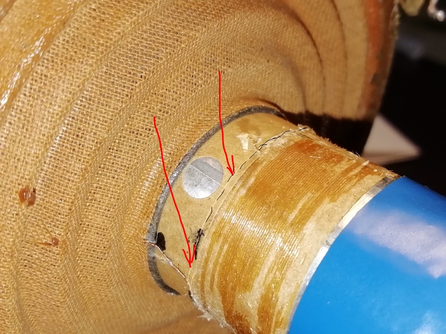

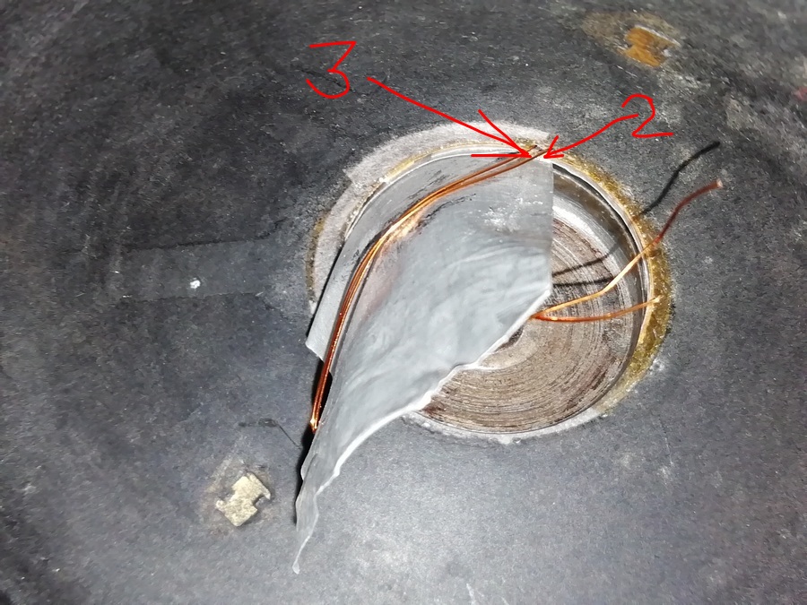

Сильно мудрствовать лукаво не стал. Заводскую намотку смотал чуть пропитав её спиртом, чтобы не размочить каркас и не рвать его клочками. Так как накладное кольцо было кривовато приклеено, то разметил чистоту каркаса в 13 мм и накладку срезал - удалил по разметке.
Рядом с облуженным куском провода идущим на поводок (+) проколол два отверстия на вылет обычной внутримышечной иголкой. Провод №1 припаял, а №2 и №3 завёл в отведённые для них отверстия
С лицевой стороны просто зафиксировал их на куске алюминиевой ленты

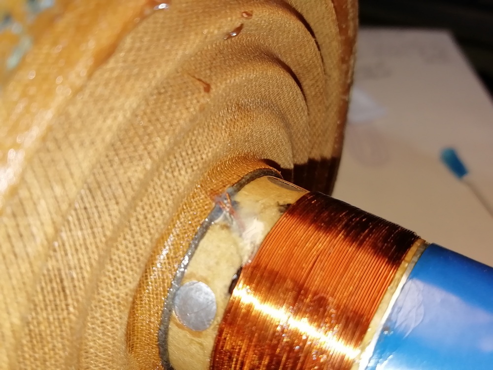

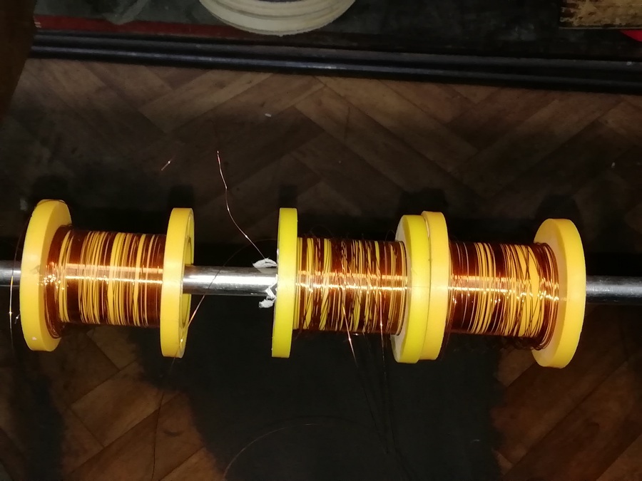

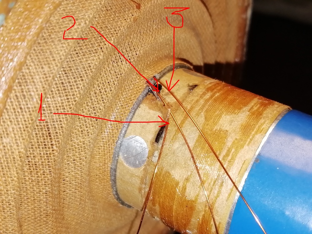

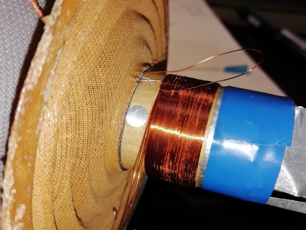

Намотка производилась
сразу с трёх бобинок

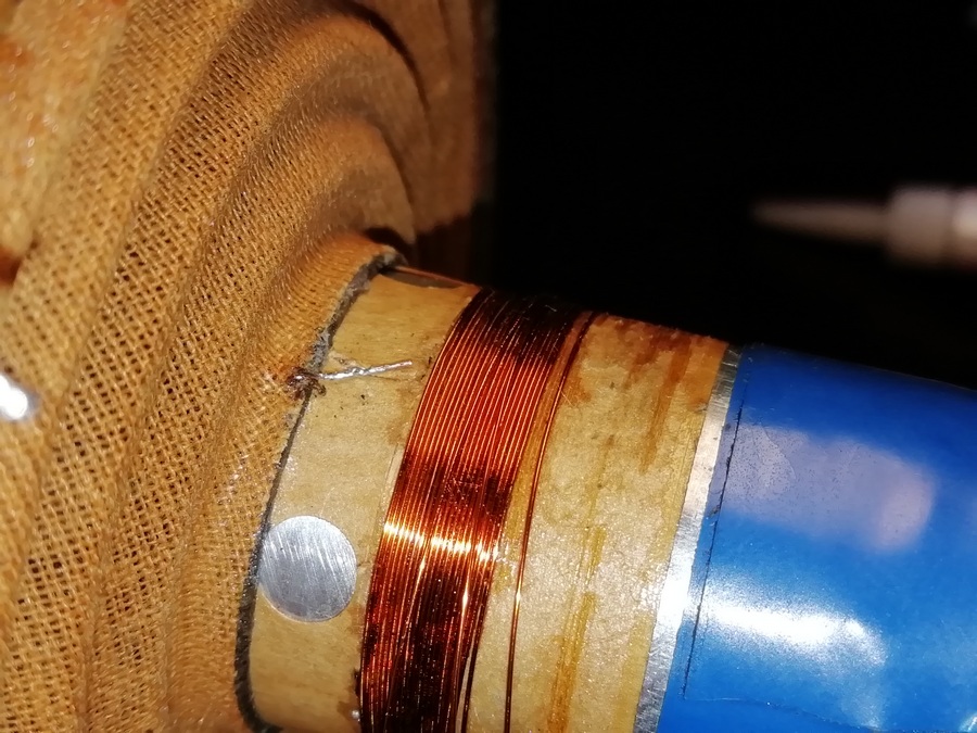

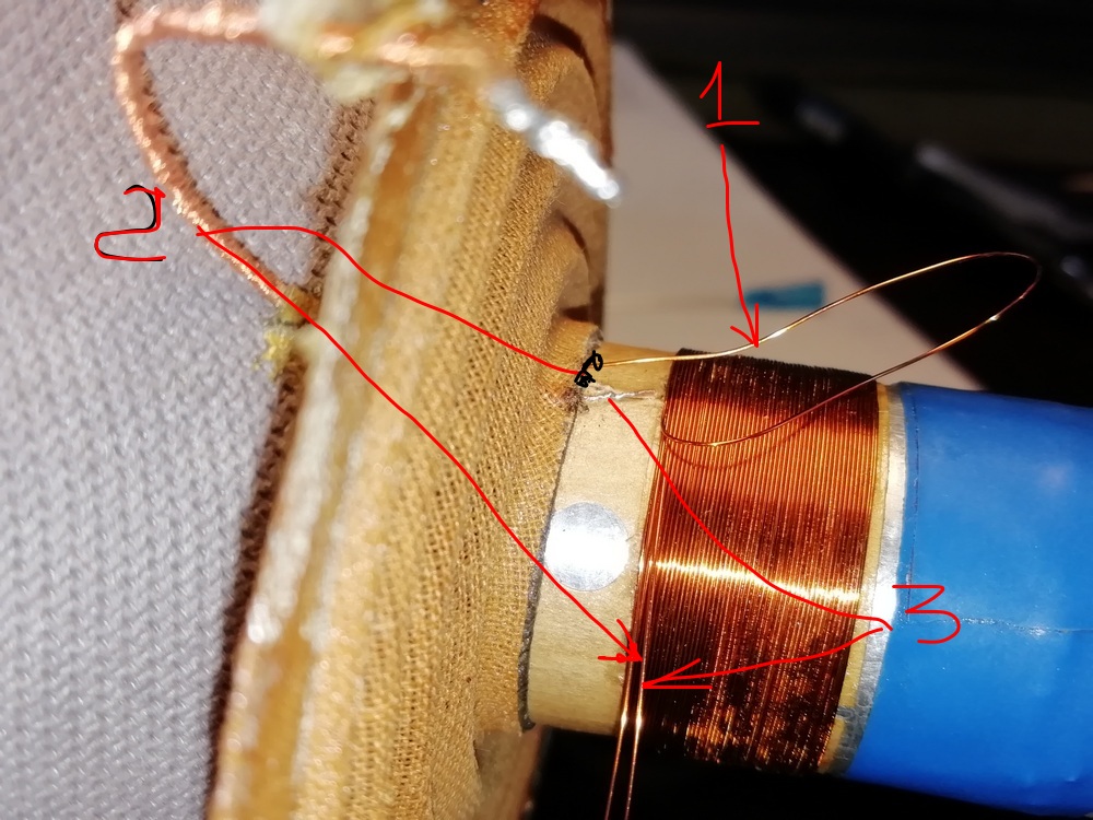

По окончании намотки, провод был зафиксирован секундным клеем и провод №1 через заранее приготовленное отверстие был выведен на лицевую часть диффузора
За ним последовал №2, а №3 был припаян к выводу гибкого поводка (-).
На каркасе, с каждой из сторон провода катушки были плотно уложены и зафиксированы секундным клеем. Вся катушка, была еще раз пройдена клеем БФ-2 в спирте и пока всё подсыхало, провода с лицевой стороны были облужены и соединены:
Конец №1 с началом №2
Конец №2 с началом №3
И конечно же начало №1 с (+), а конец №3 с (-).

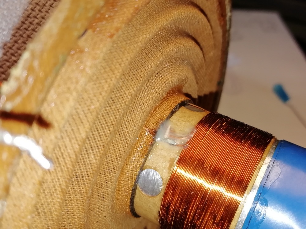

Все вывода на каркасе дополнительно зафиксированы клеем Момент-1

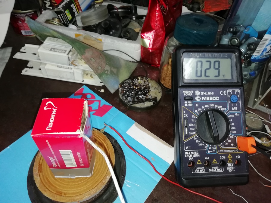

Катушка поставлена на прогрев
При начальном токе в 600 мА. Впоследствии ток доведён до 1А и при достижении температуры +125 градусов ток снижен до 850...900 мА для поддержания температуры +120 градусов в течении полутора часов.

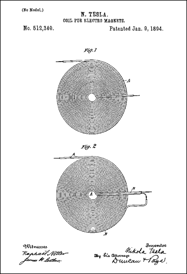

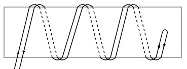

Для чего в 3 провода?
Имитация плоской катушки Теслы
В цилиндрическом виде.
Без индуктивный бифиляр, с электрической добротностью 0.0 Вот только жаль что замеров этого чуда не будет.
Нееее. Это не бифиляр! Бифиляр не сможет работать в магнитном поле.

Что-то я тоже не врубаюсь.

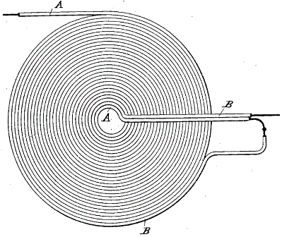

Попробуйте найти описание работы катушек Николы Теслы. В частности плоской катушки.
Я тоже поищу.
Просто мне запомнилось, не дословно конечно, что данная катушка (Н.Теслы) лучше взаимодействует с электрическими и магнитными полями.
Я неправ, прошу пардона. Бифиляр, трифиляр - все намотки существуют. Только катушка в данном случае не безиндуктивная. По всем виткам ток протекает в одну сторону. Т.е. бифиляр не такой в котором токи противоположны
а как в теславской катушке только в три провода.
Бифилярная катушка Тесла
Особого внимания заслуживает бифилярная катушка Тесла, которую ученый запатентовал в 1894 году, это патент США №512340. Сам Тесла в патенте отмечает, что для придания катушке большей собственной емкости, нужно соединить два провода бифиляра последовательно между собой так, чтобы токи были направлены в одну сторону, тогда хоть индуктивность и останется прежней, собственная емкость такой катушки возрастет. И чем выше напряжение, тем сильнее будет эффект этой межвитковой емкости.
Суть в том, что в бифилярной катушке Тесла напряжение между двумя соседними витками оказывается больше, чем при обычной однопроводной намотке на величину половины приложенного к катушке напряжения.
Никола Тесла использовал бифилярные катушки с целью придания цепям большей собственной емкости, и таким путем избегал применения дорогостоящих конденсаторов. В своих лекциях ученый упоминал бифилярные катушки именно как инструмент повышения собственной емкости зарядных и рабочих цепей различного высокочастотного оборудования высокого напряжения, которое он разрабатывал как для питания эффективных источников света, так и для передачи энергии на расстояние без проводов.

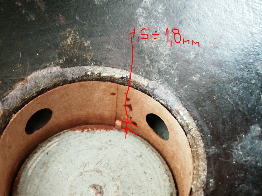

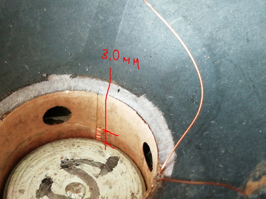

Выявилась пара нюансов.
1. У перемотанного динамика катушка выступает над зазором примерно на 3,0 мм при толщине фланца 6,5 мм и длине катушки 12,5 мм
У заводского выступает на 1,5...1,8 мм при тех же данных фланца и катушки.
2. У перемотанного верхний подвес раза в два жёстче (твёрже, упруже) чем у заводского. при одинаковых ЦШ по упругости и расположению.
