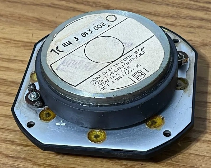

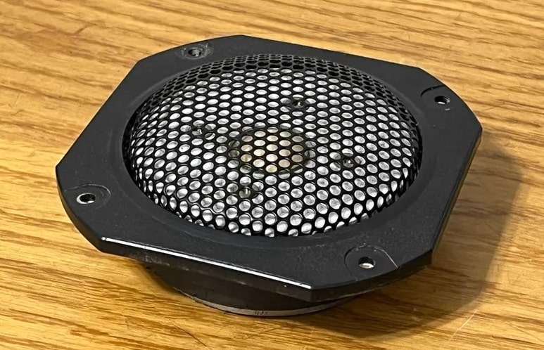

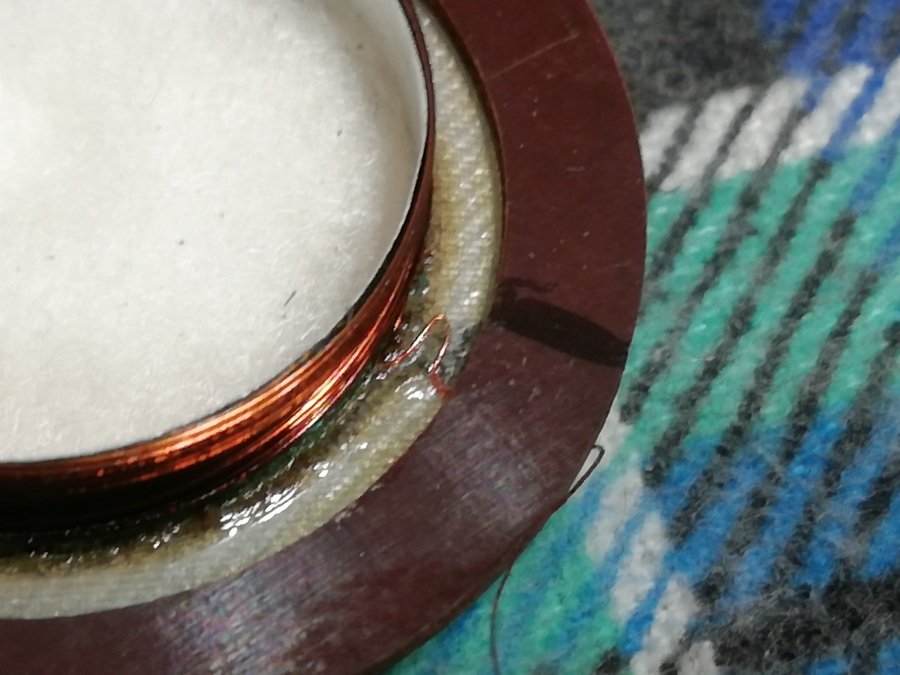

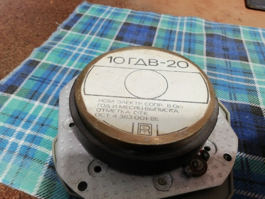

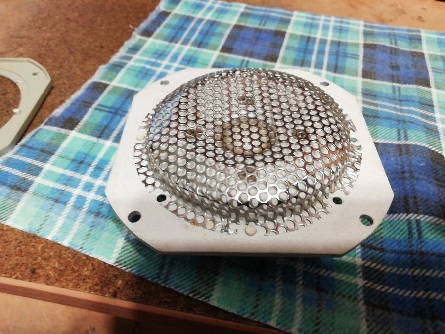

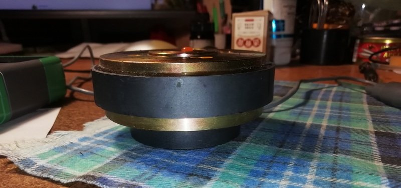

Отдали товарищу большую коробку с динамиками. С телевизоров, приёмников и так, по мелочи. Среди них завалялась и данная пищалка. https://ldsound.info/10-gdv-1-8-10-gd-20/
К данному описанию, добавлю своё.

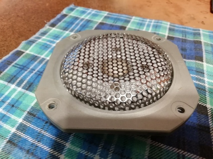

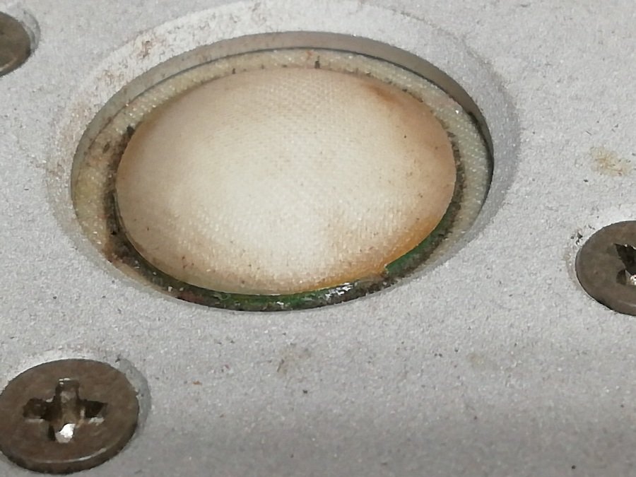

Внешне с головкой всё нормально.

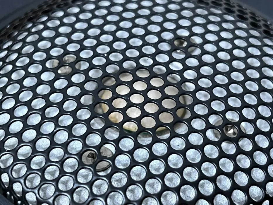

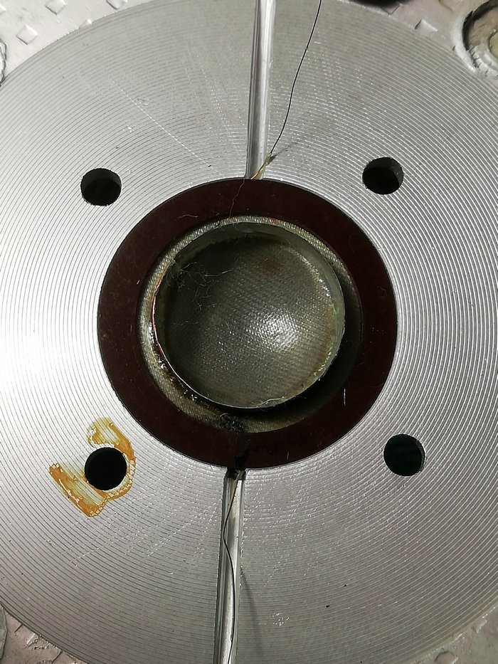

С мордочки её уже вскрыли
и по счастью урона ей не нанесли. Никаких рупорков и край закругления колпака излучателя ниже кромки вертикальной проточки.

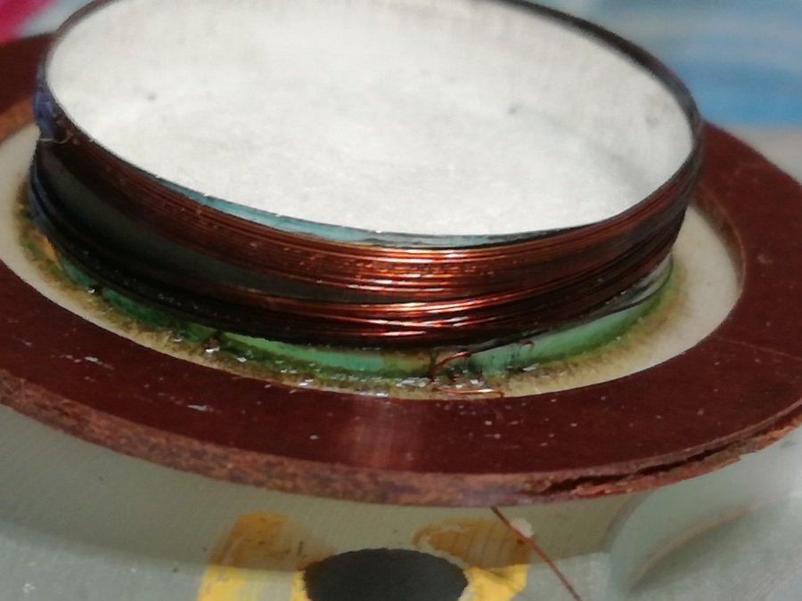

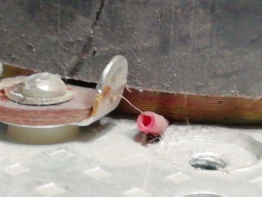

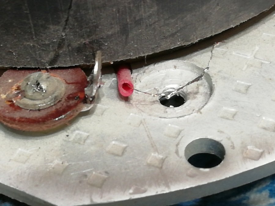

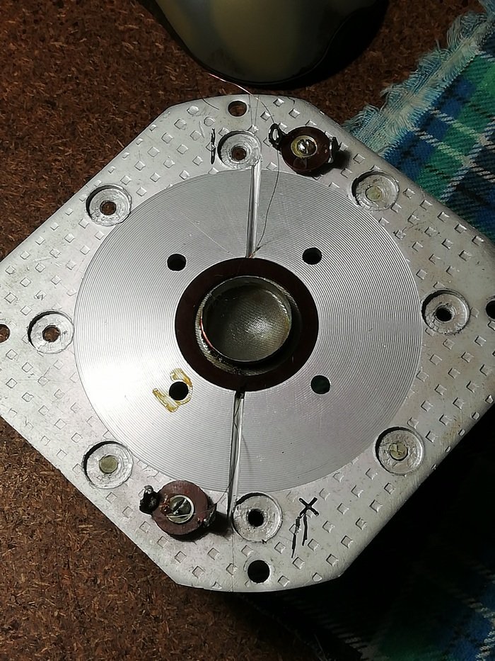

При прозвонке катушка в обрыве. С внешним миром катушка соединена своим же проводом, который и был отпаян от контактных "структур" аккуратно.
IMG_20260214_181932_BURST002.jpg IMG_20260214_182226.jpg IMG_20260214_182232.jpg

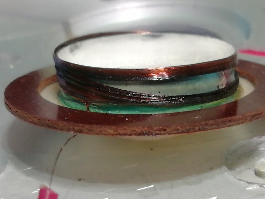

При дознании о Re катушки важен каждый миллиметр.
Катушка слегка обуглилась, разболталась и оборвалась где-то на каркасе внутренним диаметром чуть больше 20,0 мм
Сослепу вначале показалось, что каркас алюминиевый, но нет, бумага. Скорей всего "НОМЕКС". Хотя мне встречались катушки на НОМЕКСе и он под катушкой вздувался как попкорн. Но не суть - катушка будет перемотана на этот каркас. На котором кстати держится и подвес, и колпак сделанные из одного материала. Тут я слаб, каюсь. Что за ткань не скажу.

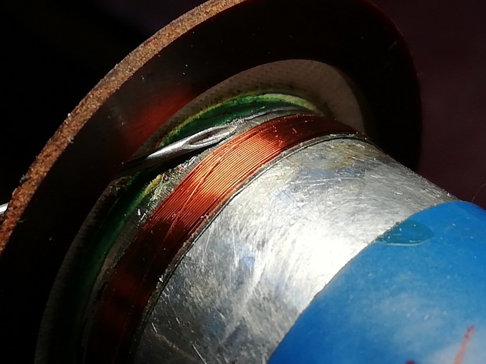

Провод катушки уложен на подвес в виде полупетельки
Что делает невозможным излом. Буду делать так же.

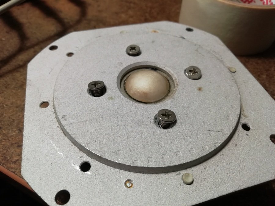

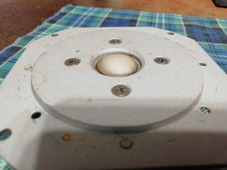

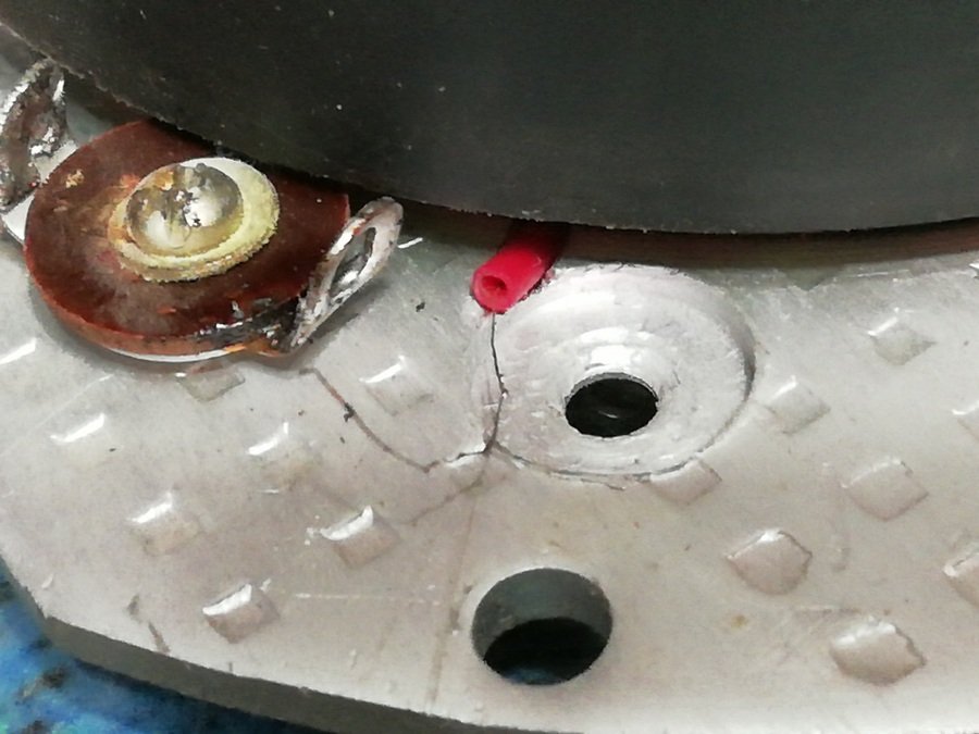

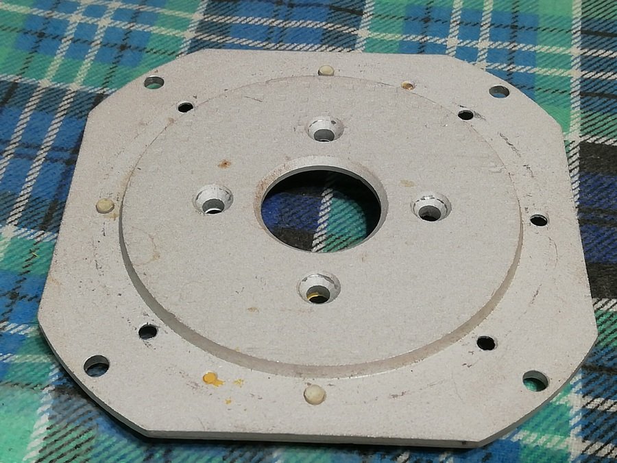

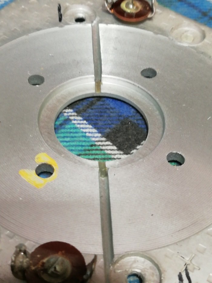

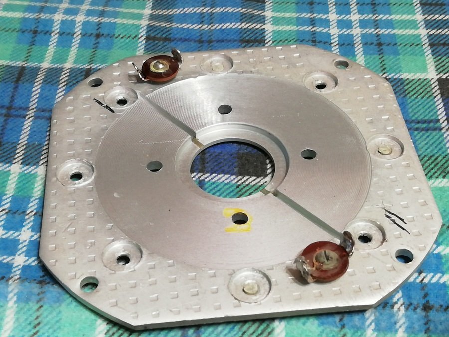

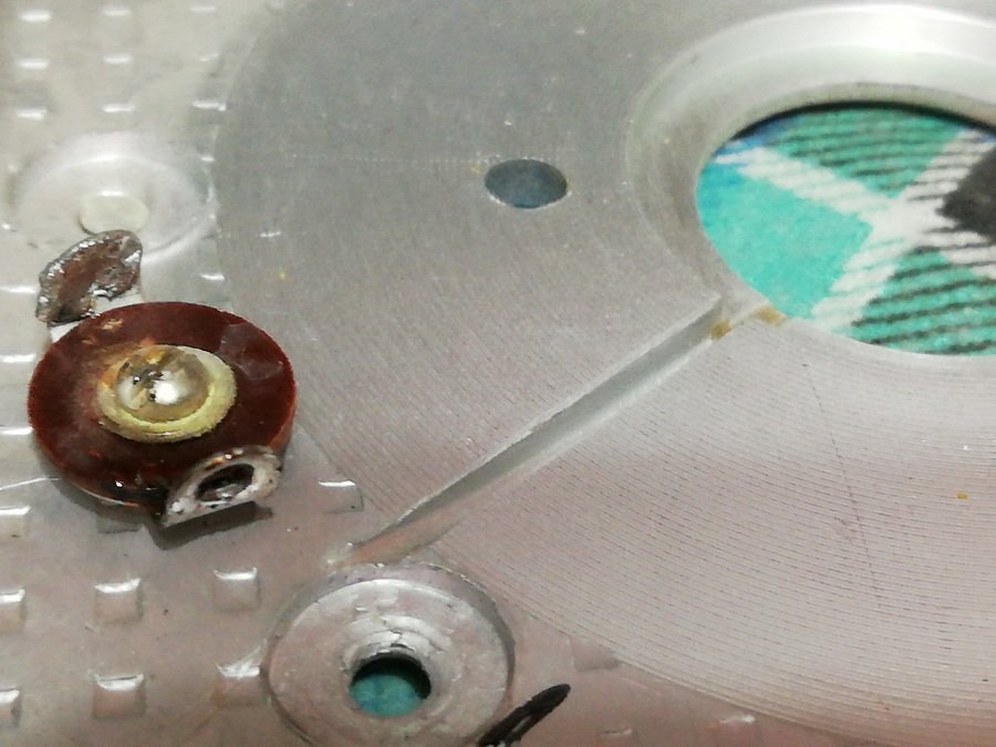

Понравился алюминиевый фланец. Точнейшие: фрезеровка под вывода катушки, точонка и сверление под крепёж

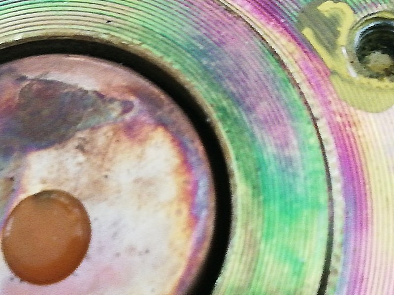

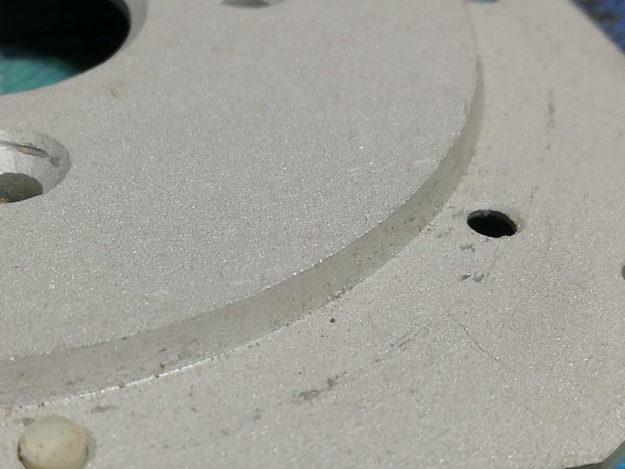

Покрытие с лицевой стороны
Чем не знаю. Старался не наляпать следов. По ощущениям должен быть марким. Уж слишком шершав.

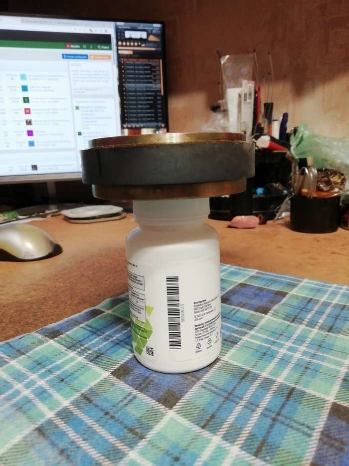

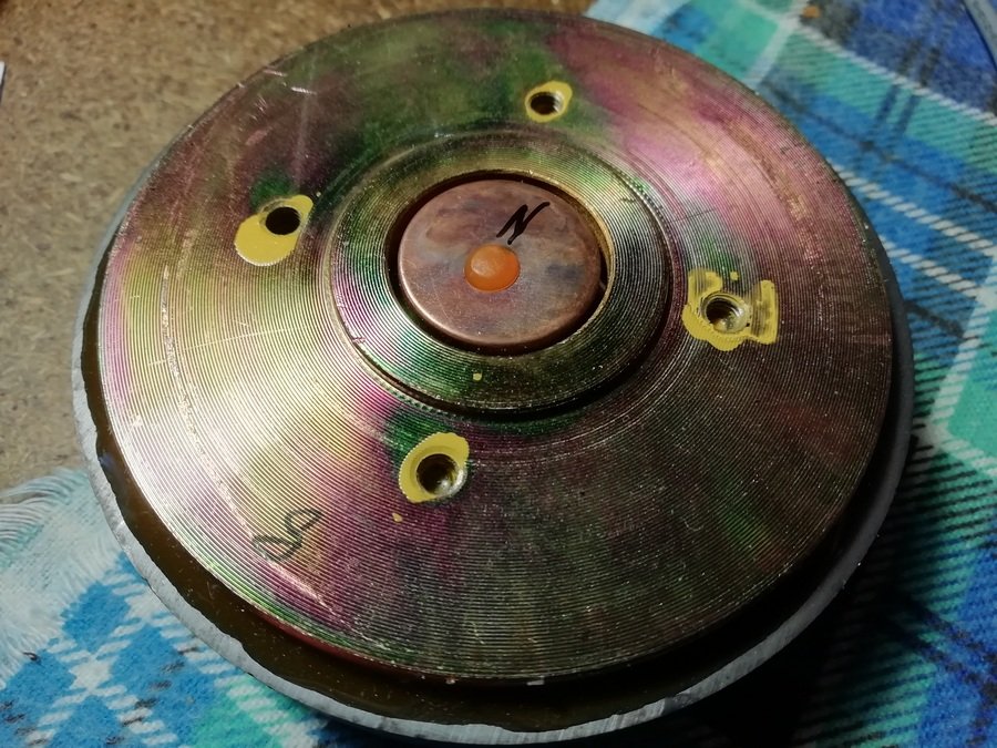

Магнитная система с медной нахлобучкой на керне
Имеет размеры элементов:
Нижний фланец с керном диаметром 77,5 мм. Толщиной 6,2 мм
Магнит ферритовый диаметром 86,0 мм и толщиной 15,0 мм
Верхний фланец диаметром 77,0 мм и толщиной 4,5 мм
Выступающая приточка на верхнем фланце
Имеет диаметр 33,0 мм и высоту в 1,2 мм.
Всё железо МС вышло из под резца токаря или робота. Главное ни каких штампов. Сплошная точонка.

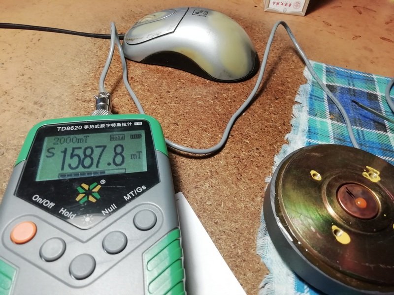

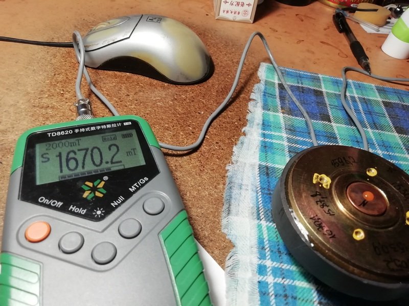

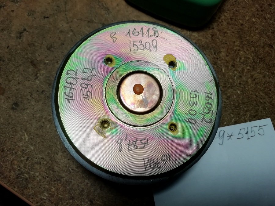

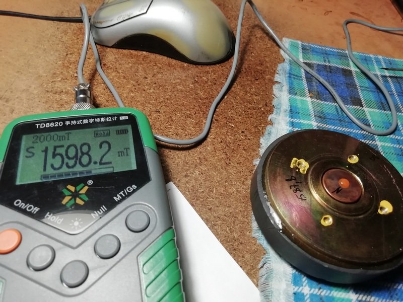

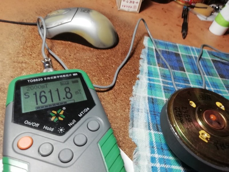

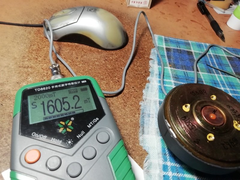

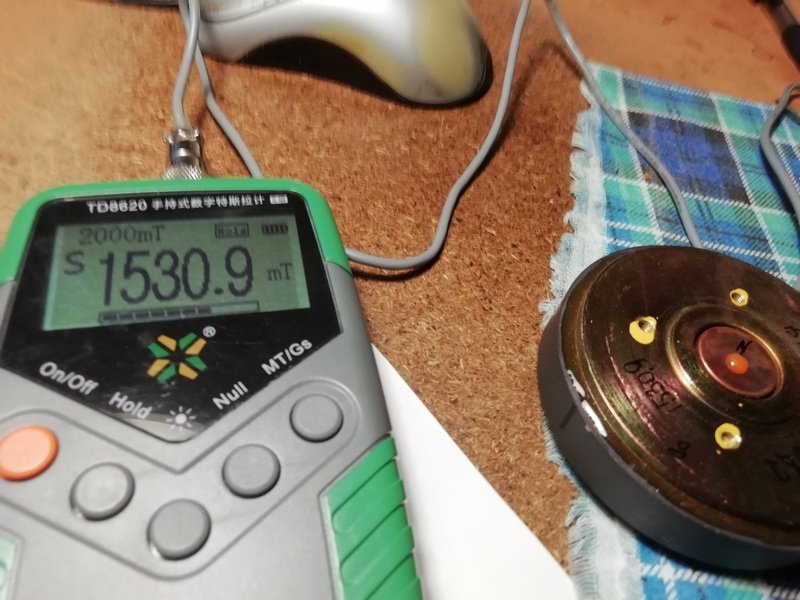

Я вчера сделал замеры.
Измерял в режиме "Hold". В четырёх точках
IMG_20260215_172835.jpg IMG_20260215_172909.jpg IMG_20260215_172939.jpg IMG_20260215_173006.jpg

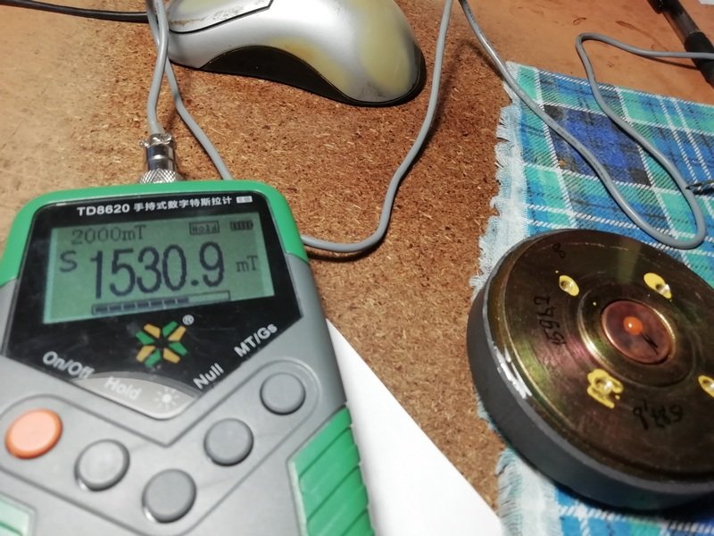

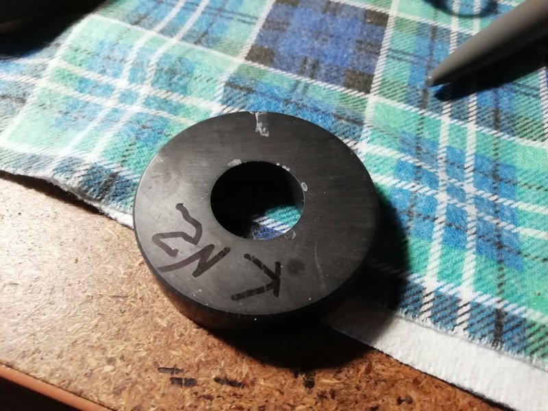

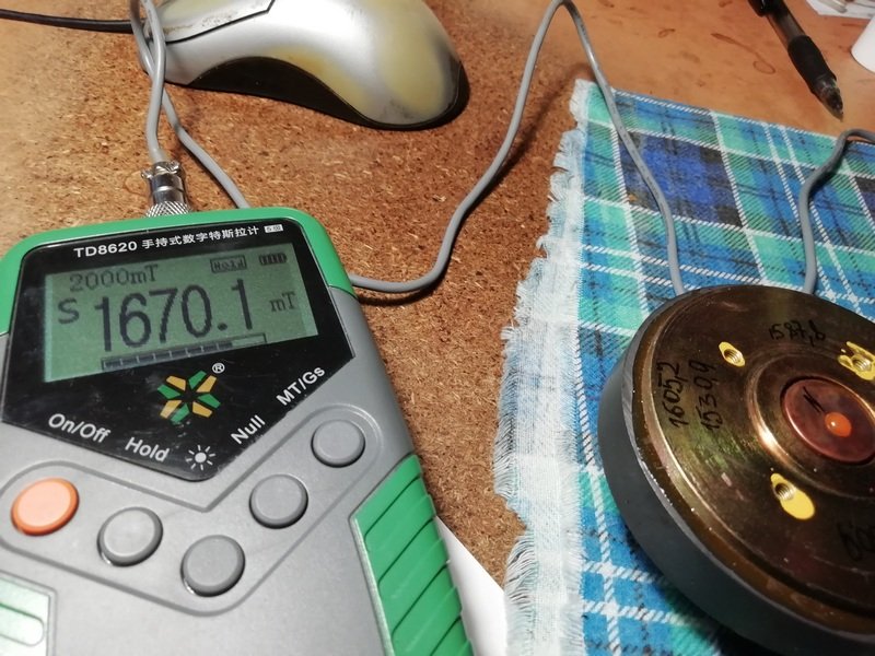

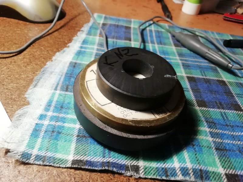

Не преминул воспользоваться и дополнительным магнитом в "противофазе".
С ним, в тех же точках:
IMG_20260215_173239.jpg IMG_20260215_173314.jpg IMG_20260215_173344.jpg IMG_20260215_173205.jpg
Было: 1587,8 / 1598,2 / 1530,9 / 1530,9 mT
стало: 1670,1 / 1670,2 / 1611,8 / 1605,2 mT
Но магнит конечно же приклеивать не стану. Это было так, для проверки возможностей МС.
Еще одно подтверждение, что противомагниты работают, даже в таких, перенасыщенных магнитных цепях.
Таблетка на керн еще бы добавила. Но смысла переводить ее нет - и так индукция очень высокая.

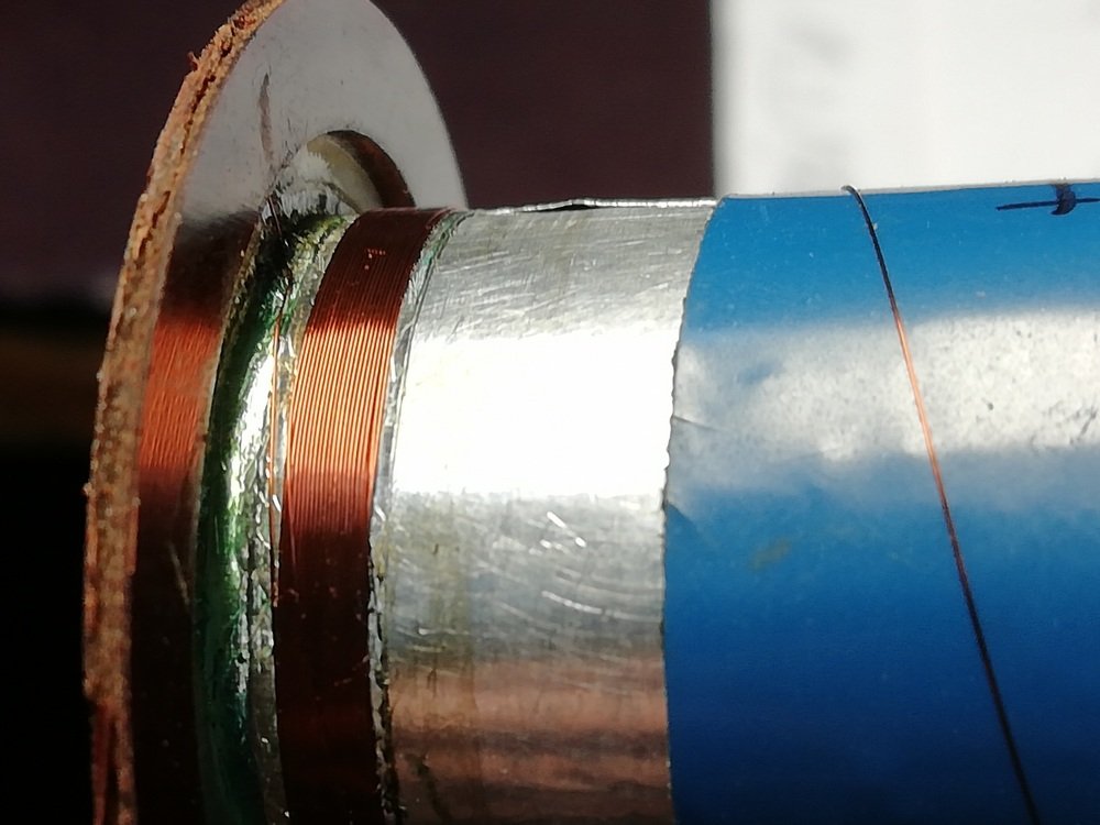

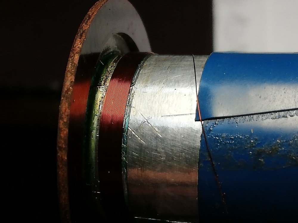

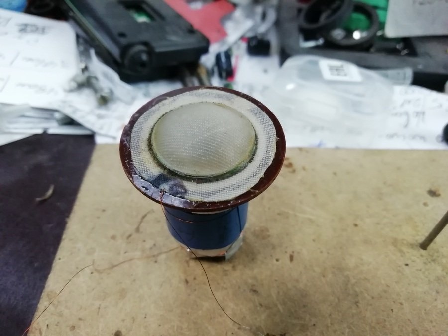

Перемотал.

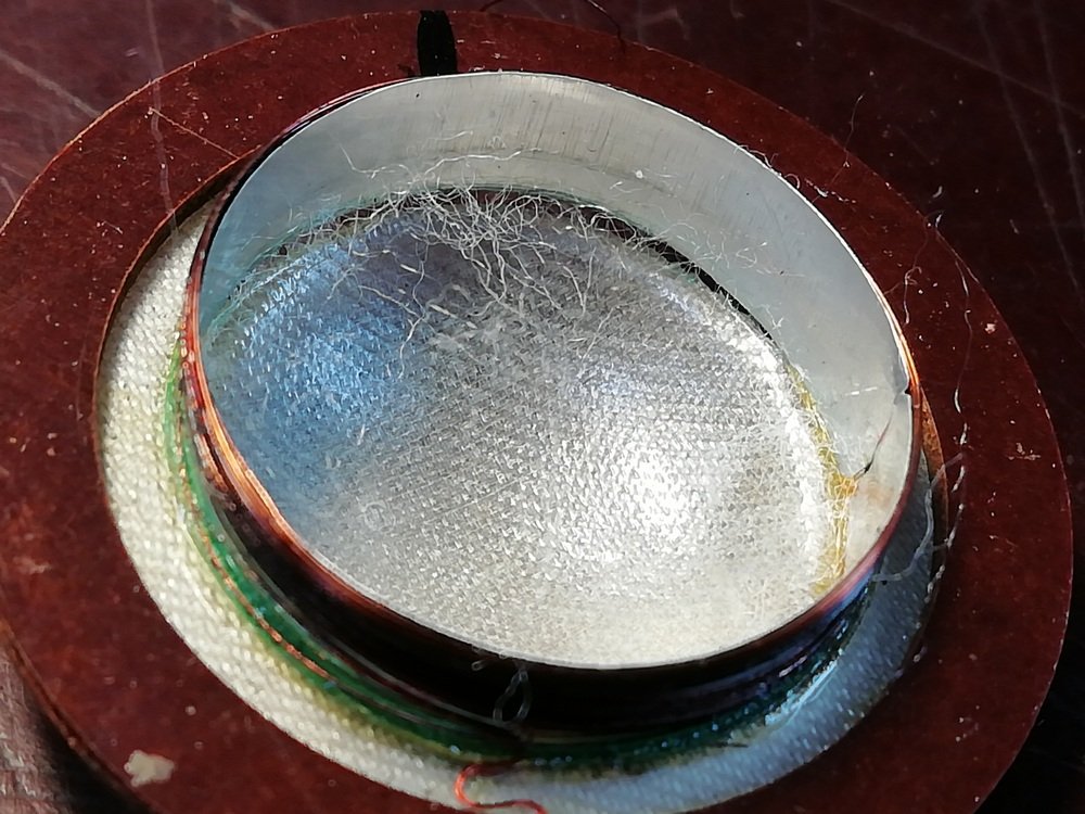

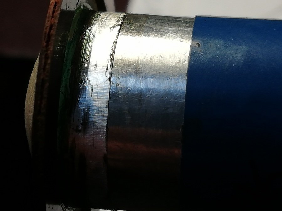

Вот как раз и есть алюминиевый каркас! В лупу разглядывал.

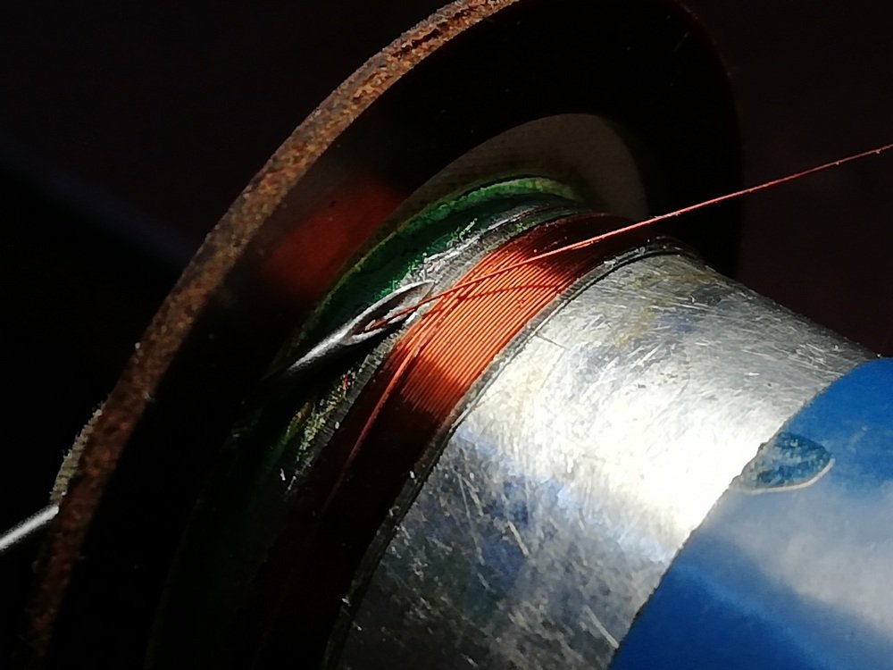

На котором при стандартной намотке в два слоя, во внутреннем слое 22 витка, в наружном 19 витков при длине витка 0,068 метра. Намотано проводом, который измерен микрометром без "щелкунчика" по ДР. По лаку 0,11, по меди 0,09.
Выпало много кусочков, которые хоть и измерил, но думаю, что в общей длине провода всё же ошибся. "Re" возьму в некоторых рамках от 6,8 до 7,0 ома.

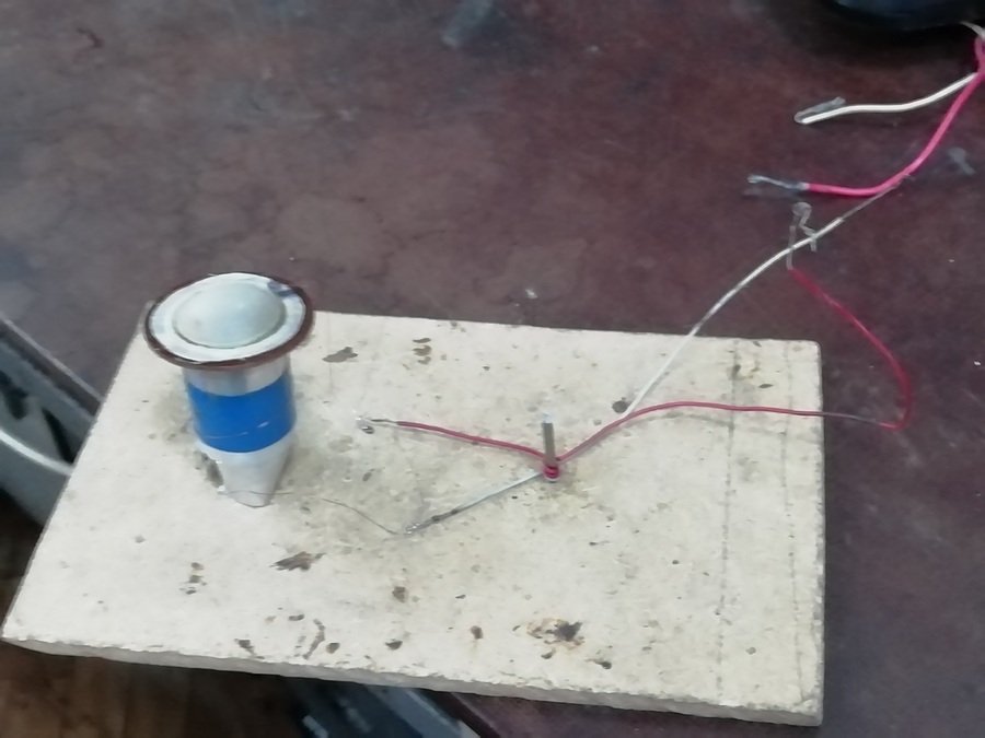

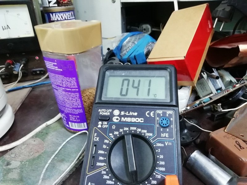

Намотал чуть больше чем 41 виток таким же проводом. 0,09 / 0,11 / 2,8 ом.м. Поставил под постоянный ток в 0,3 А.
После прогрева измерю "Re". Посмотрю по виткам. Может отмотаю 1....2 витка.
Фото есть.

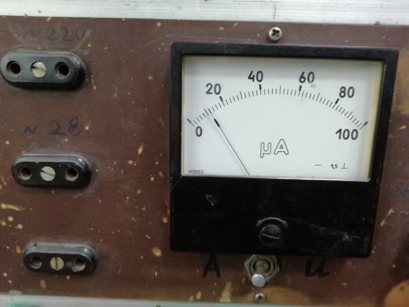

IMG_20260217_104811.jpg IMG_20260217_105130.jpg IMG_20260217_105557.jpg IMG_20260217_105602.jpg
Не торопясь довёл температуру до + 110, выдержал час и на этом всё. Остудил до комнатной

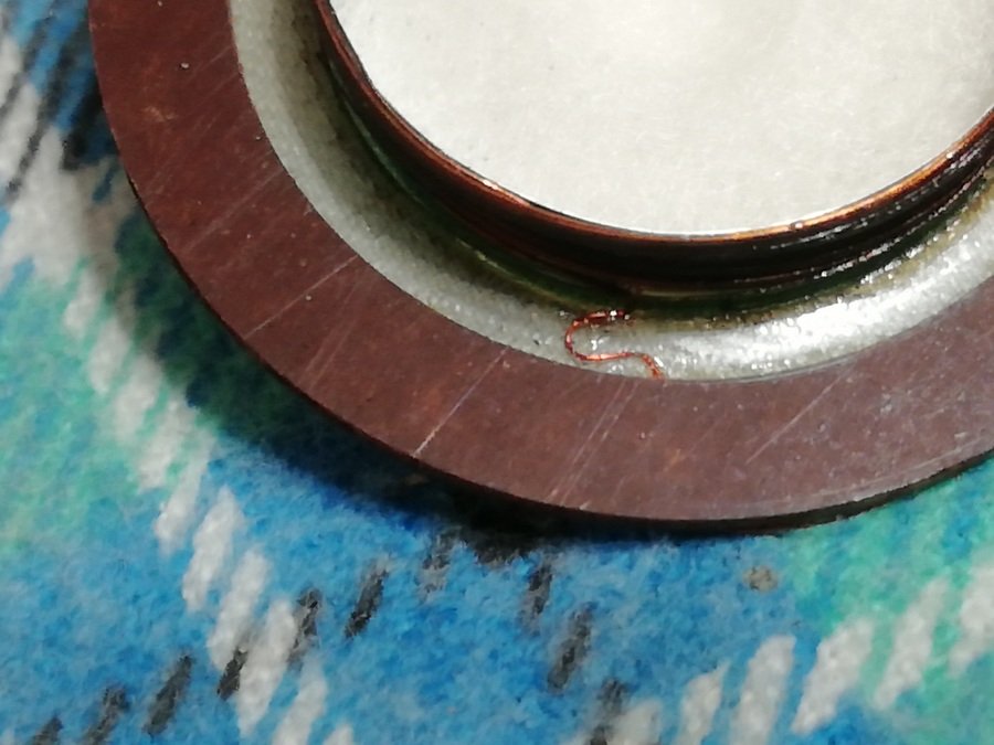

Именно так и получилось. Пришлось отмотать пару витков.
Через иголку шприца
Точно так же как и начало, вывел провод конца катушки наружу
Провод уложил точно так же и зафиксировал на подвесе жидким БФ-2

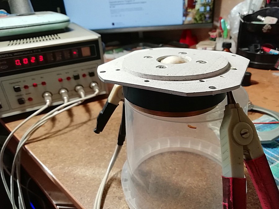

Облудил. Определился с полярностью. Измерителем иммитанса на частотах 1000 / 100 Герц измерил катушку вне МС
R=6.97 Ohm, L=49 uH, Q=0.044 / 6.95 Ohm, L=0.04 mH, Q=0.004 Re=6.8...6.9 Ohm
В сборе с закреплением фланца к МС:
R=7.23 Ohm, L=138 uH, Q=0.119 / R=6.96 Ohm, L=0.18 mH, Q=0.016
Так как мне "показалось", что как-то тихо откликается пищалка на частоту в 1000 Герц. Учел конечно, что подвес у подвижки узкий и достаточно жёсткий, но все же попробовал при вращении фланцем с подвижкой на МС все четыре положения (по отверстиям крепления) отыскать лучший вариант. Нашел по совпадению максимально возможной громкости отклика и самой большой индуктивности катушки:
R=7.32 Ohm, L=218 uH, Q=0.187 / R=6.98 Ohm, L=0.26 mH, Q= 0.023
Что соответствует наиболее правильному положению катушки этой ВЧ (в данном случае) в зазоре. И в этом положении затянул крепёжные болтики и подсобрал внешний вид. Пластиковый фланец-накладку нужно каким-то образом приклеить.

Нет. Сидя плотно на стальной оправке после перемотки и прогрева, катушка показывает меньшую индуктивность чем при правильной установке в зазор.
Я же написал, что

Иногда, когда невозможно с проставками выставить катушку в зазоре - так и поступаю. При максимально возможном громком отклике на частоту в 1000 Герц от измерителя иммитанса.
Можете сами попробовать.
Я пробовал, по этому и пытаюсь донести результат своего опыта.
Например, катушка на воздухе имеет меньшую индуктивность, а с сердечником бОльшую. А если сердечник имеет намагниченность (большую) в обратном по отношению к полярности катушки, то опять индуктивность меньше. Собственно элементарно, но настаивать не буду, если так привыкли делать, Вам виднее...
Тем более, что вы замеряете катушку ВЧ, замерте на более высоких частотах, например 4-10 кГц, там разительнее будет видна разница, да и замер честнее, это же её реальный диапазон работы.
