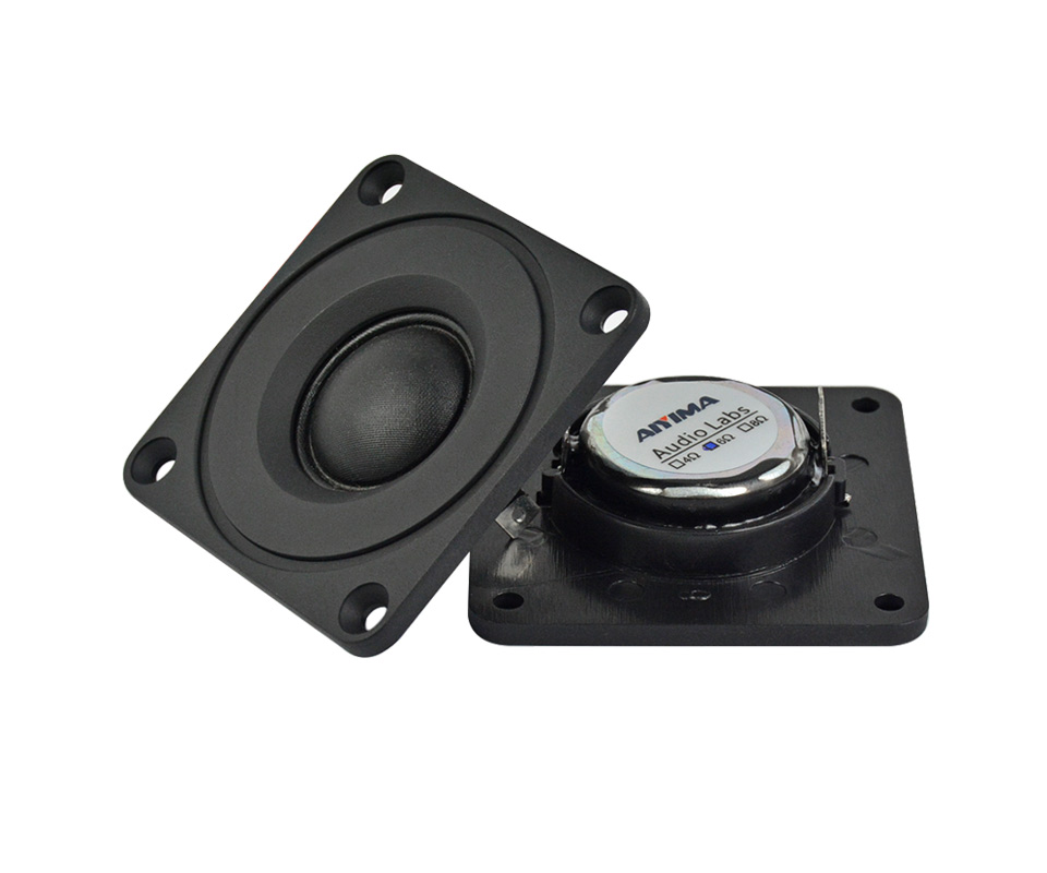

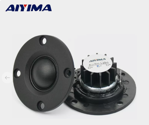

А вот еще одна интересная пищуля. На вид-фитюлька 5х5см. и стоит копейки. Шелковый куполок 2см в диаметре, в отличии от привычных 2,5см. Но с 10ГДШ, выдала слитный, ясный звук. Это замеры на щите. 10ГДШ с рупорком, включен через катуху 1,2мГн, а вч - через фильтр второго порядка: конденсатор 2,9мкФ+параллельно головке катушка 0,5мГн. Никаких гасилок, чувствительность равноценная. Свел наскоро, по причине нехватки времени, но и в этом варианте результат очень не плох. Если еще чуток повозиться, то можно довести до совершенства эту парочку.
Посмотреть вложение 2138Посмотреть вложение 2139
Нахожусь сейчас на больничном, есть желание поэкспериментировать. У меня есть в наличии похожие пищалки, такой же фирмы AIYIMA.
Описание с али очень информативное: "Черная 20 мм шелковая диафрагма, NdFeB привод (магнитная в 10 раз обычная черная магнитная), зуб оснащен в форме лихорадки зуба в форме чистого алюминиевого радиатора, что повышает способность выдерживать высокую мощность!"_hm_
Динамики 6 ом, чувствительность не указана, зато теперь знаю, что - "зуб оснащен в форме лихорадки зуба"

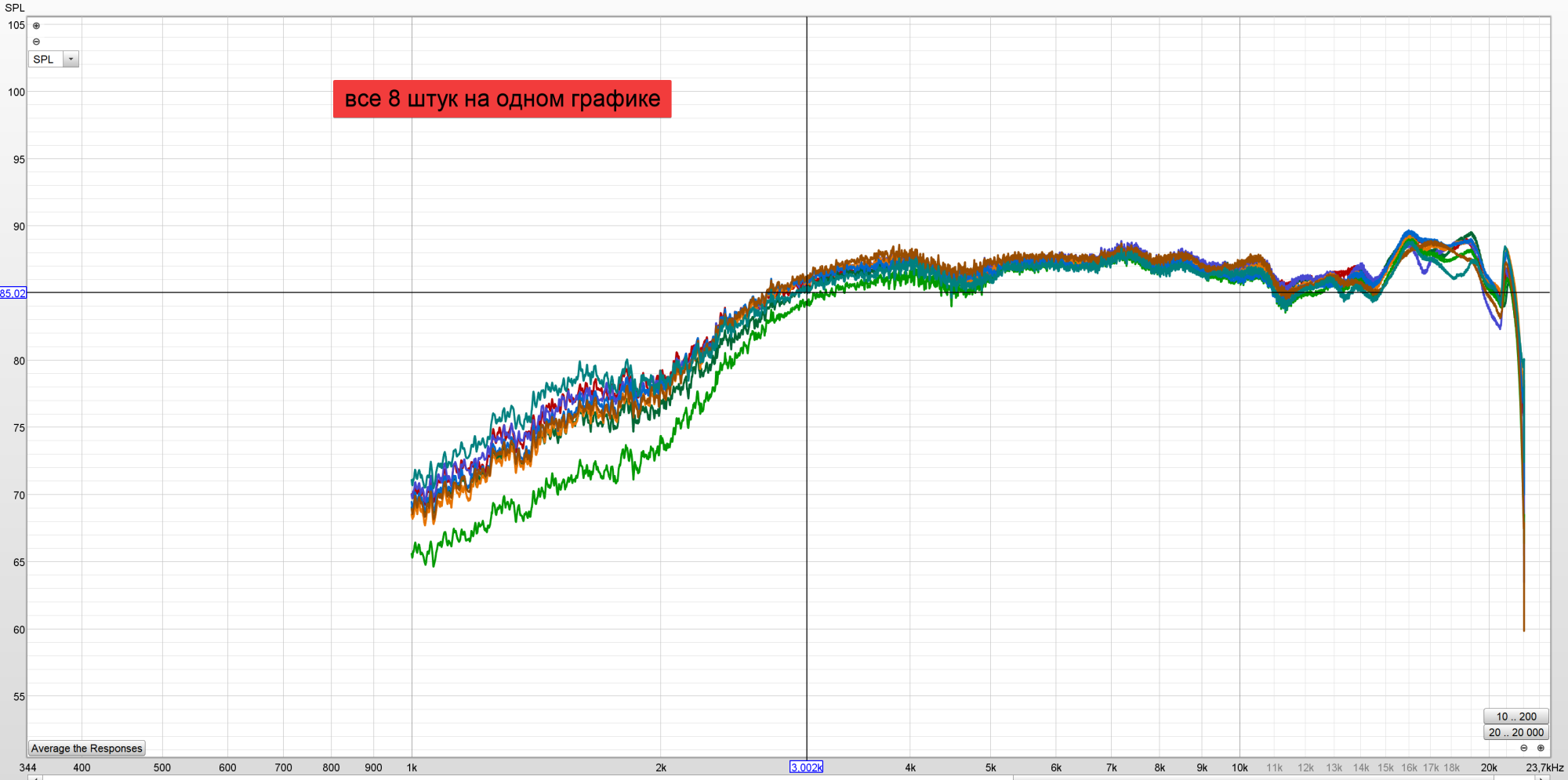

Микрофона нет, чтобы замерить АЧХ, нашел в сети замеры двух человек в отзывах на дин,

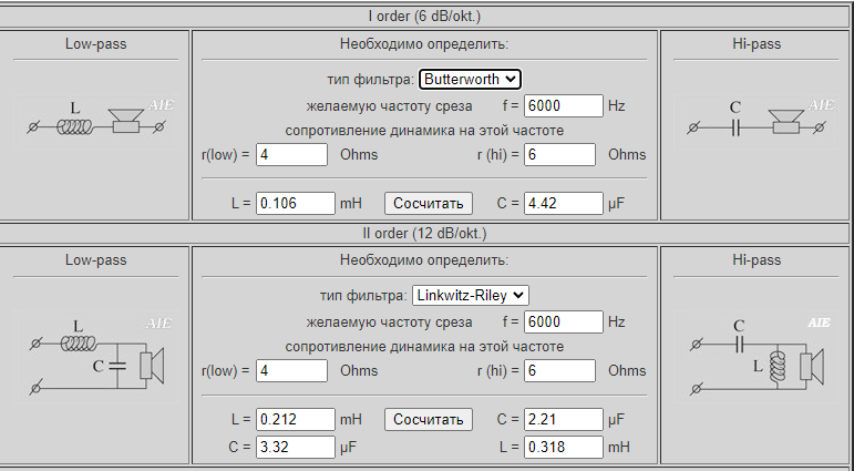

Хочется попробовать без удаления рупорка 10гд-36К сделать фильтр (какого порядка выбрать?) и добавить ВЧ динамик, а затем сравнить.
Прошу помочь с расчетам фильтра... Какую частоту среза выбрать? Думаю что 6000-8000гц
Пробовал рассчитать калькулятором с одного сайта:

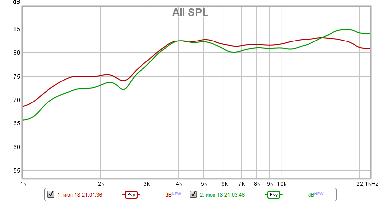

Попробуйте 10ГД первым порядком с цепочкой Цобеля, ВЧ - для начала также первым. ФНЧ из расчёта на сопротивление 6 Ом (не 4!). Полярность по месту. Частоту для пробы первым порядком возьмите высокую, те же 6...7 кГц. Это проба. Типа 200 мкГн, 6 Ом+4,7 мкФ ФНЧ, 4 мкФ ФВЧ. Понравится ВЧ - сделаем ФВЧ второго)) Описание с Али читайте на ангельском языке.
Глядя на картинки, ИМХО, ВЧ-ешку первым порядком с 4-4,5кГц, а 10ГДШ – вторым-третим. Смысл высоко задирать раздел? Направленность...

Я не выпендриваюсь, просто у меня немного другой динамик, вот и задал вопросы. Да и сам учусь, хочу разобраться, что да как. Я не против повторить расчеты Александра Лукинаю

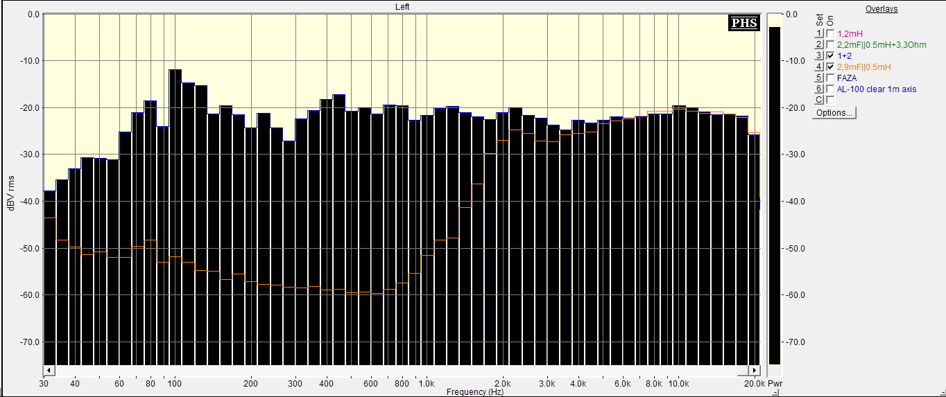

Подскажите почему для 10 гдш такая большая индуктивность? Я прикинул для частоты среза 4500Гц для ВЧ дина все так и получается, как у Александра (конденсатор 2,9мкФ+параллельно головке катушка 0,5мГн), а для 10 гдш у меня получилось ~0,3 мГн (если для первого порядка)
У 10гдш, если помнится, отдача выше килогерца растет только в путь - это раз и сопротивление уже далеко не номинальные 4Ома - это два, вот и не бъются расчетные циферки. На синем LDSound-e выложен мой проект на 10ГДШ и другой китайской пишалке, где ширик работает с катушкой номиналом 0,75мГн. Там АЧХ протянута дальше, в основном из за особенностей звучания изодинамического твитера. Вот ссылка: https://ldsound.info/2-x-polosnaya-as-10-gdsh-1-4-al-100/
Если же ВЧ динамик позволяет, то диапазон от 2,5 кГц и выше, лучше отдать ему.
Упомянутая же вами 6-ти Омная версия пищалочки от Aiyima, без "шипучек" может работать с фильтром второго порядка, где ёмкость имеет номинал 3,3мкФ, а индуктивность, шунтирующая головку, 0,3мГн.
Потому , что вы ПРИКИНУЛИ, а Саня НАСТРОИЛ. Вот и вся фиг разница.
Подскажите почему для 10 гдш такая большая индуктивность? ...для 10 гдш у меня получилось ~0,3 мГн (если для первого порядка)
Со временем вы может быть поймёте, что все эти онлайн-куркуляторы - лажа (говно) и опираться на них нельзя. Сойдут только для грубой прикидки, не более.

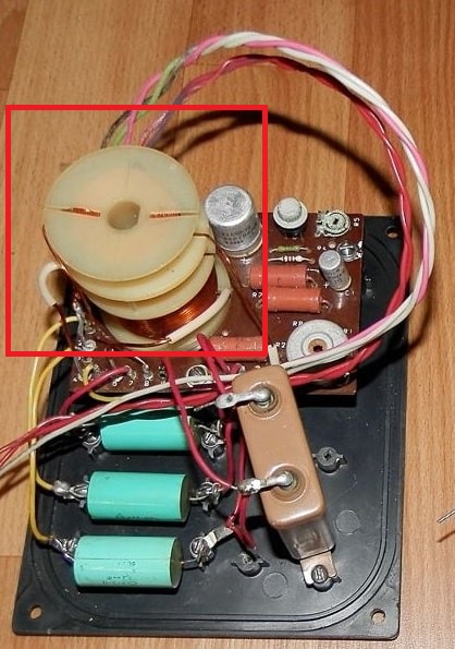

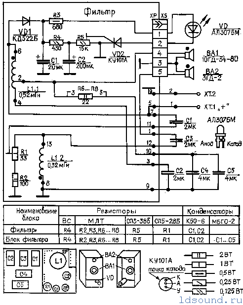

Вспомнил, что дома есть фильтры от колонок S-30.
Там две катушки на одном каркасе (фото и схема взята с сайта). Тут первая катушка 0,32 мГн, замерил толщину провода штангенциркулем - 0,6 мм. Вторая катушка 0,52 мГн - толщина провода 1,1 мм. Только вторая катушка получается со средней точкой. Для вч динамиков почти готовые катушки. А для 10 гдш даже если взять весь провод с катушек получается 1,04 мГн.

Спасибо. Для ВЧ сделаю катушку 0,3 мГн и конденсатор 3,3 мкф. Поискал дома обмоточный провод 1,2 мм, нашел примерно 16метров, хватит примерно на 0,5 мГн. Подскажите, стоит пробовать мотать 0,5 мГн? Или лучше поискать провод, а когда найду провод мотать 1,2 мГн?
