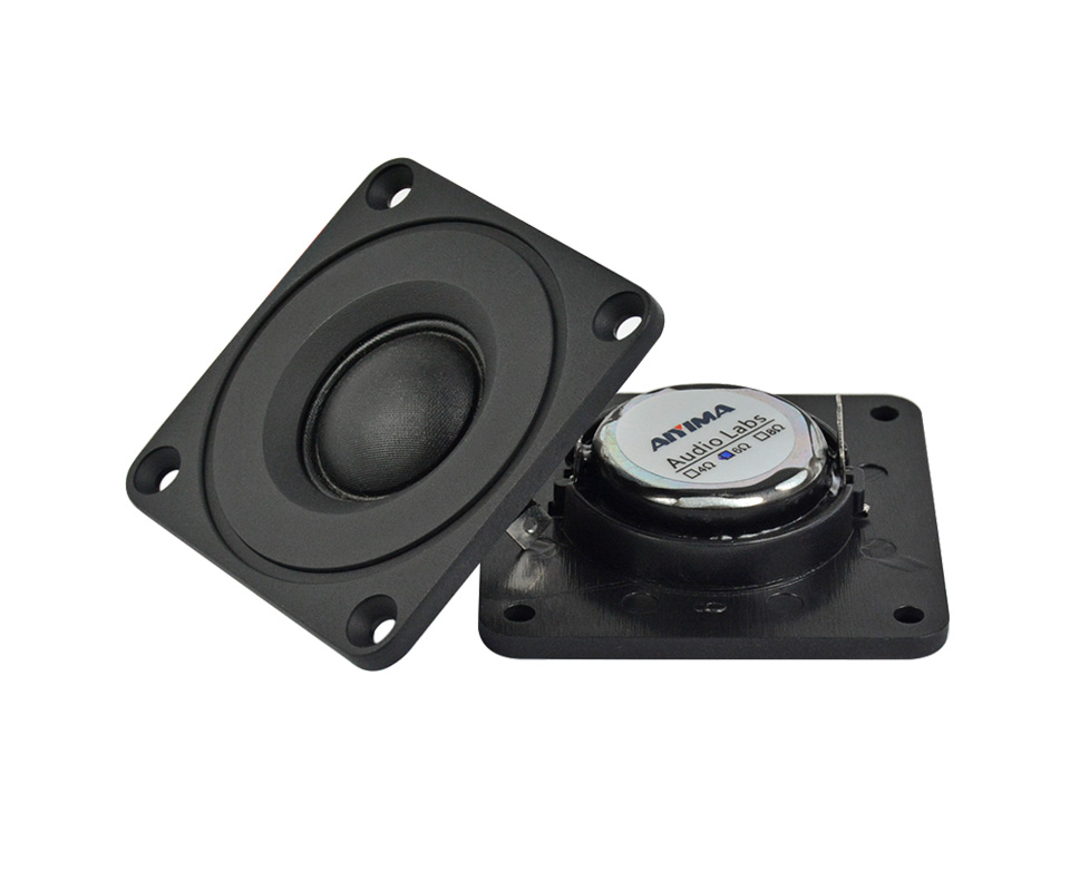

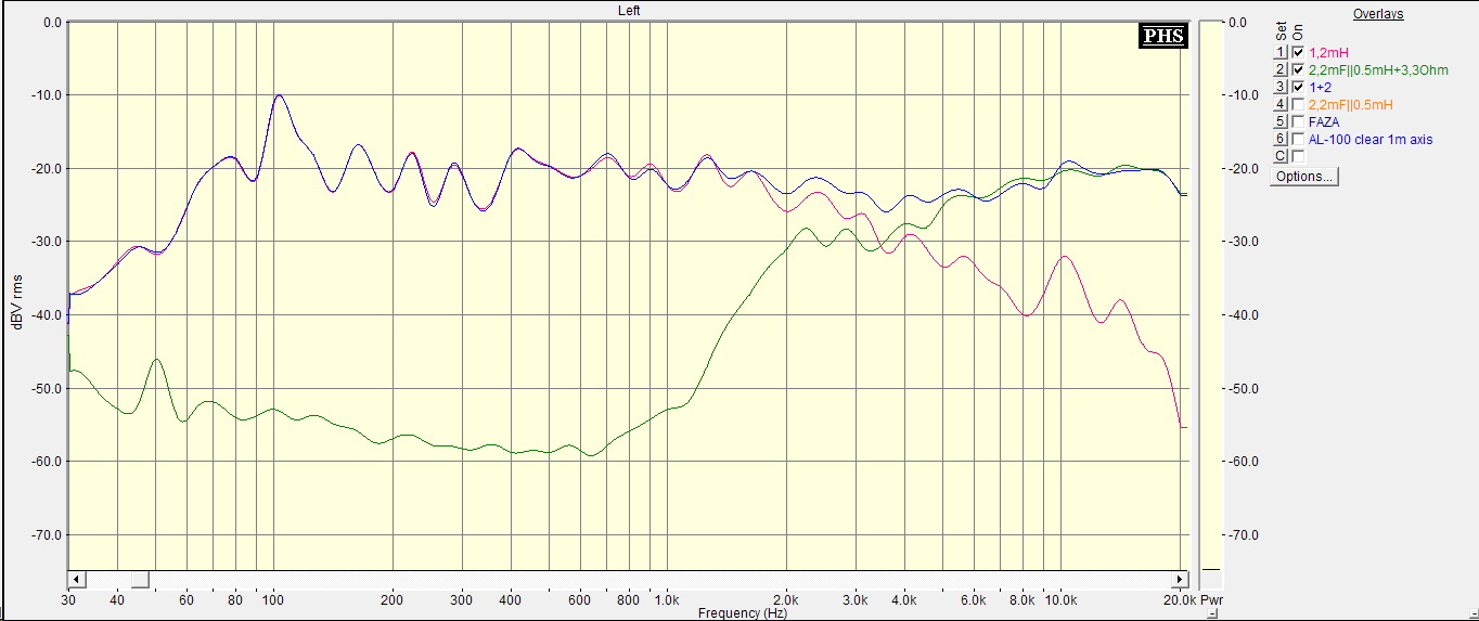

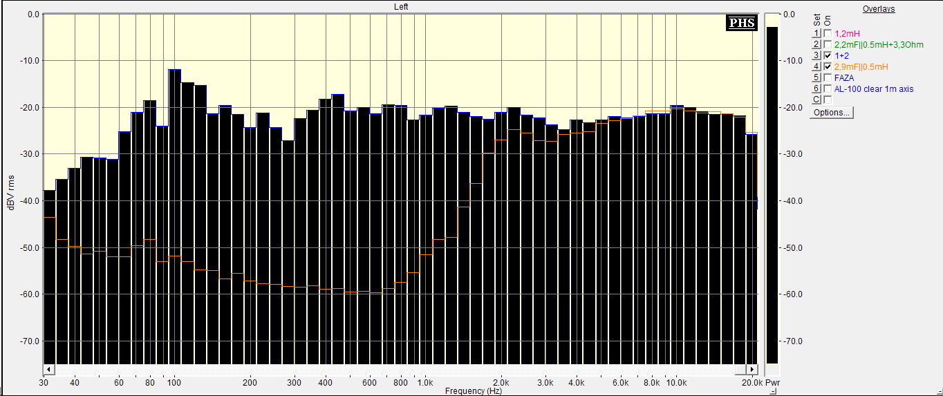

А вот еще одна интересная пищуля. На вид-фитюлька 5х5см. и стоит копейки. Шелковый куполок 2см в диаметре, в отличии от привычных 2,5см. Но с 10ГДШ, выдала слитный, ясный звук. Это замеры на щите. 10ГДШ с рупорком, включен через катуху 1,2мГн, а вч - через фильтр второго порядка: конденсатор 2,9мкФ+параллельно головке катушка 0,5мГн. Никаких гасилок, чувствительность равноценная. Свел наскоро, по причине нехватки времени, но и в этом варианте результат очень не плох. Если еще чуток повозиться, то можно довести до совершенства эту парочку.

Не могу прочесть название. Толи Aitima, то ли Audio Labs
Номинальная 15Вт. по даташиту.
Ссылку кинул в личку.

На 100 Гц у 10гдш пик?

афигеть не знал. Спасибо. Где такие найти?
Я бы чуть добавил емкости на пищалу, чтобы уголок на 4кГц подтянуть выше, там как раз разборчивость живет, проваливать 4 кила нельзя. Это я так, придираюсь. А в целом-фантастишь.

Туда лучше не смотреть, эта комната моя выделывается. Нету торчка в реале.

Пищули такие на Али водятся. Сам не ожидал, заказал парочку на пробу и не пожалел. Емкости добавишь, подчекивать начнет, лучше полочку ГДШ протянуть чуть повыше, добавив резистор в параллель катухе. Наш "гадкий утенок" поровнее Визы БГ-20 на этом участке, так что можно.

Красивая АЧХ. Но для поднятия 4кГц надо не увеличивать кондёр, а уменьшить катушку. У дина резонанс на2.2кГц, он первый и поднимется, 4 останутся на месте. С уменьшением катушки 2 сядет, а 4 поднимется.

Гляньте еще раз на приведенный мной график, тот где без черного забора. Видите, на спаде ачх 10гдш, торчек на 10кГц? Это виззер. При повышении частоты среза, он дает горбик на общей ачх. На слух, это выражается в подчеркивании буквы "С" у вокалистов и акцентировании ритма ударных на хай-хете. Так что если уменьшать номинал катушки, то только одновременно с удалением рупорка.
По идее, стык полос рулится одновременно двумя динамиками, чуть туда-чуть туда, Александр верно пишет, тронем одну цепь- придется подвинуть остальное.
Но есть нюанс: заполнив ямку на стыке за счет ширика, можем нарваться на мутную срединку, а заполнив её за счет пищалки-на шипение её на резонансе. Вот и крутись, как хошь.
