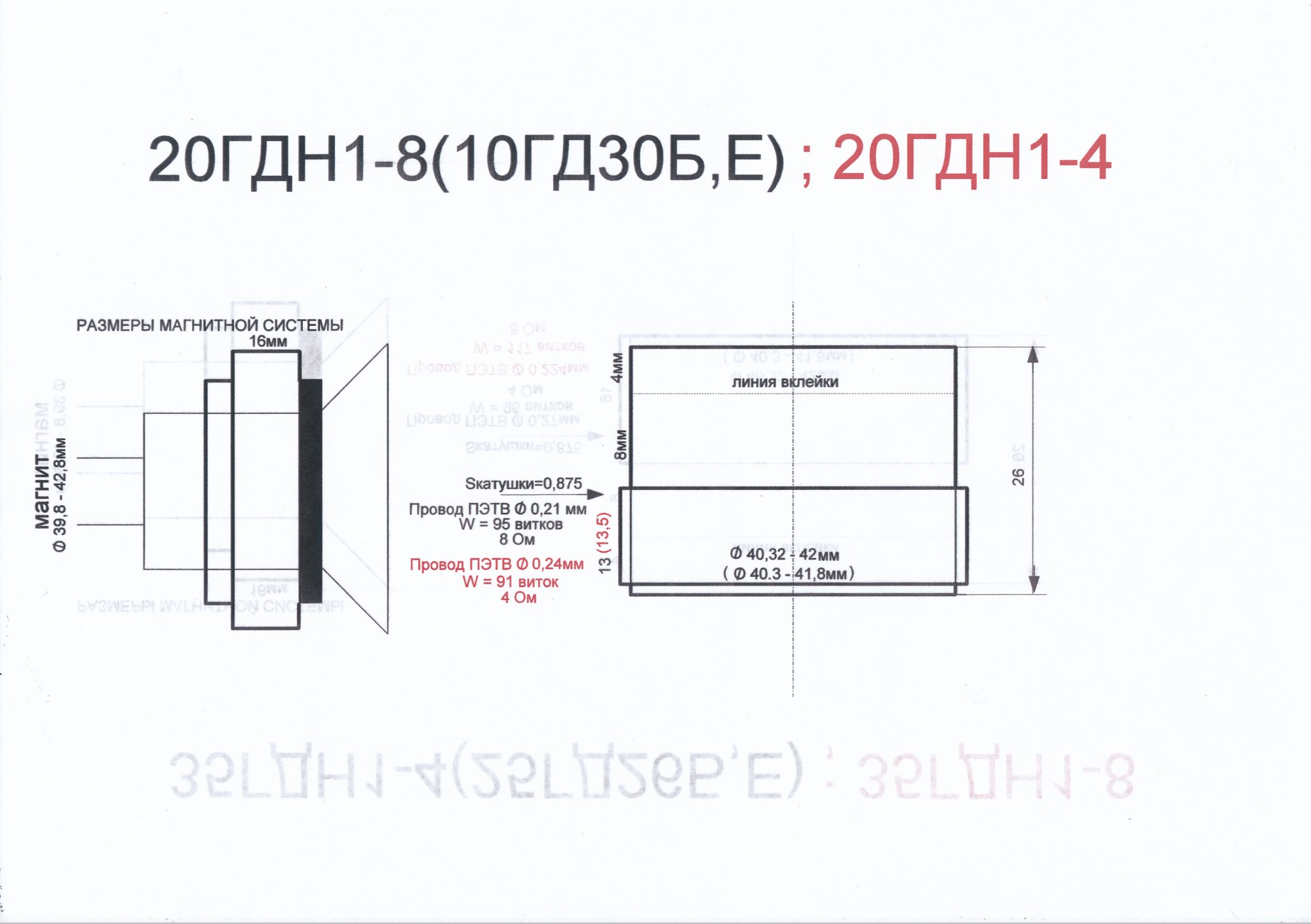

В том-то и дело,что это враньё.Не влезут в размер 13,5мм 0,28 по меди 91W. Как и обещал,заменяю эскиз на правильно оформленый.09.03.2022г

Олег про высоту намотки говорит. Есть 25ГД-26 с высотой намотки не 16 мм, а 13,5 мм. Как у 10ГД-30.
35ГДН1-4.В интернете пишут 0,28мм
Для высоты намотки в 13,5 мм, нужен провод 0,25 по меди, 0,275...0,28 по лаку и сопротивлением 0,35 ом.м.
13,5/0,28=48 (47) + 46 (45) = 94 (92) витка. Витки на длину окружности каркаса =11,8/11,55 метра. Re = 4,13/4,0 ома.
0,28/0,315/0,28.... На высоту намотки в 13,5 выйдет 2,9 ома.
0,28/0,315/0,28.... На высоту намотки в 16 мм выйдет 3,5 ома.

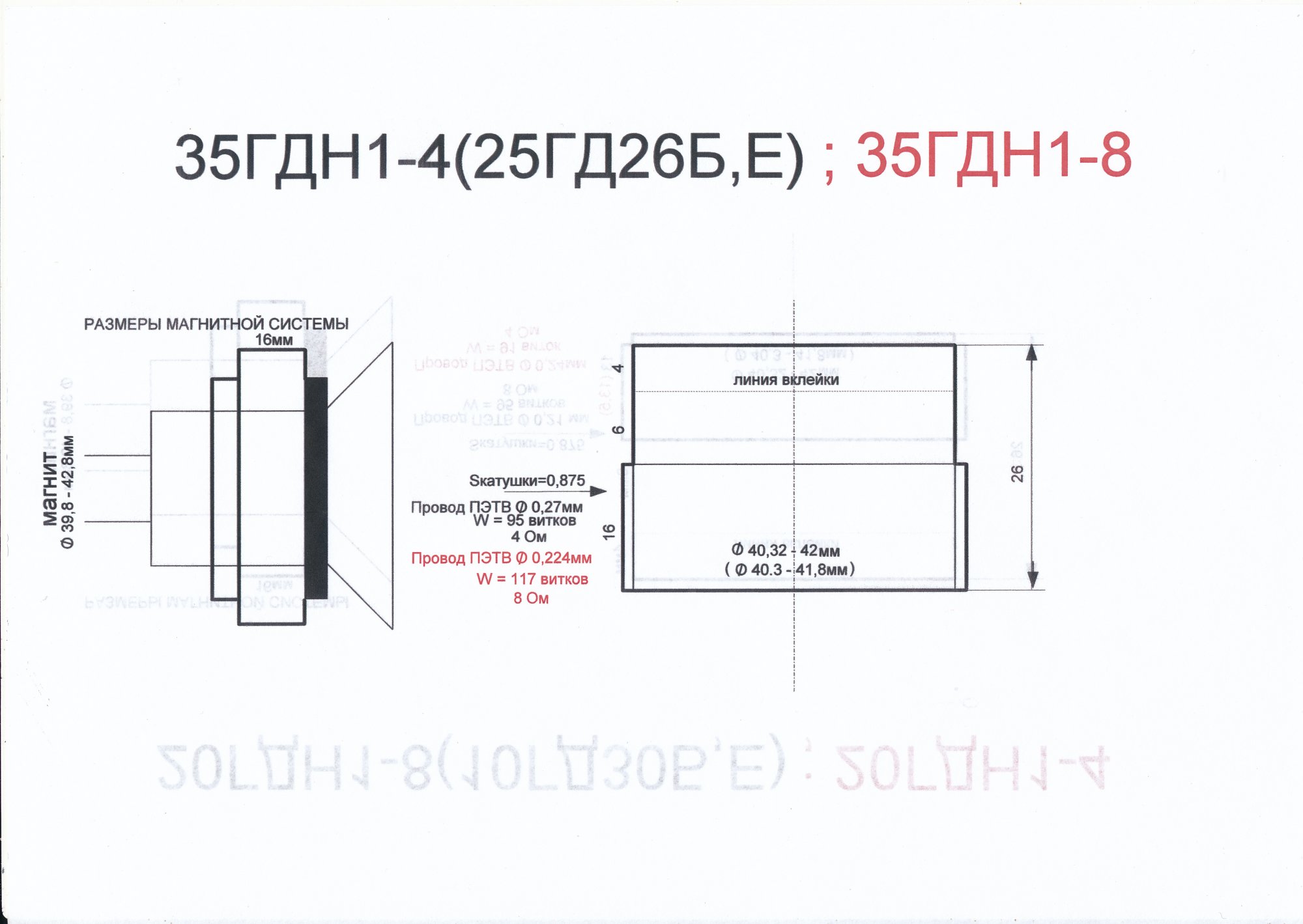

Благодарю я тут в соседней ветке сайта веду "расследование" на тему 35ГДН1-4 использующим каркас в размерах 10ГД30.А 25ГД26,по новому ГОСТУ превратился в 35ГДН1-8 на его-же каркасе.Как и обещал заменил эскиз катушек на правильно оформленые.

Олег, я сюда перевел общение по 35гдн
Хозяин-барин, но вместе с уменьшением высоты намотки с переходом на более тонкий провод падает и заполнение зазора медью.
По более поздему ГОСТу динамики просто начали обозначать по паспортной мощности.
Параллельно этому обмотки стали применять покрепче, запас мощности вырос.
Каркас что у 10ГД-30, что у 25ГД-26 тот же, бумажный, высота намотки у 10ГД-30 меньше, чем у вариантов 25ГД-26.
Так первоначально так и было. Уже потом увеличили высоту намотки до 16 мм и приподняли мощность.
Если уже есть каркас и есть желание ничего не менять....
Ну что-ж благодарю всех участников обсуждения.А я берусь за изготовление катушки 35ГДН1-4 с использованием провода ф0,25мм по заводским лекалам.Практическая работа поставит точку в результатах "расследования",фото будут.

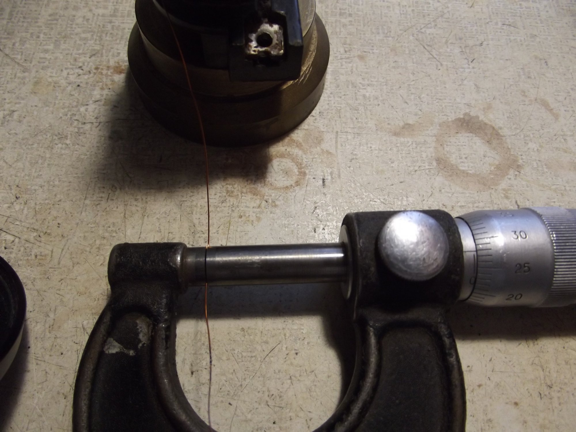

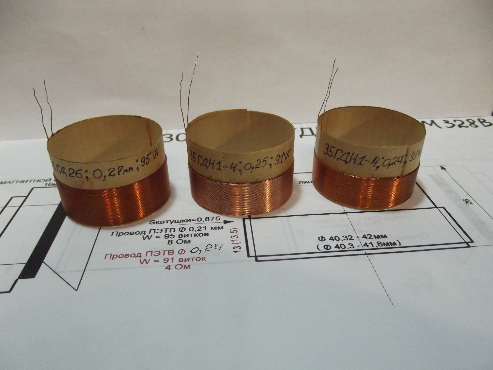

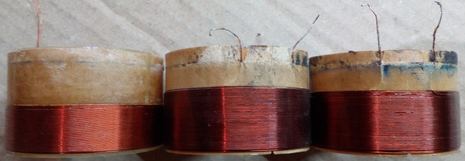

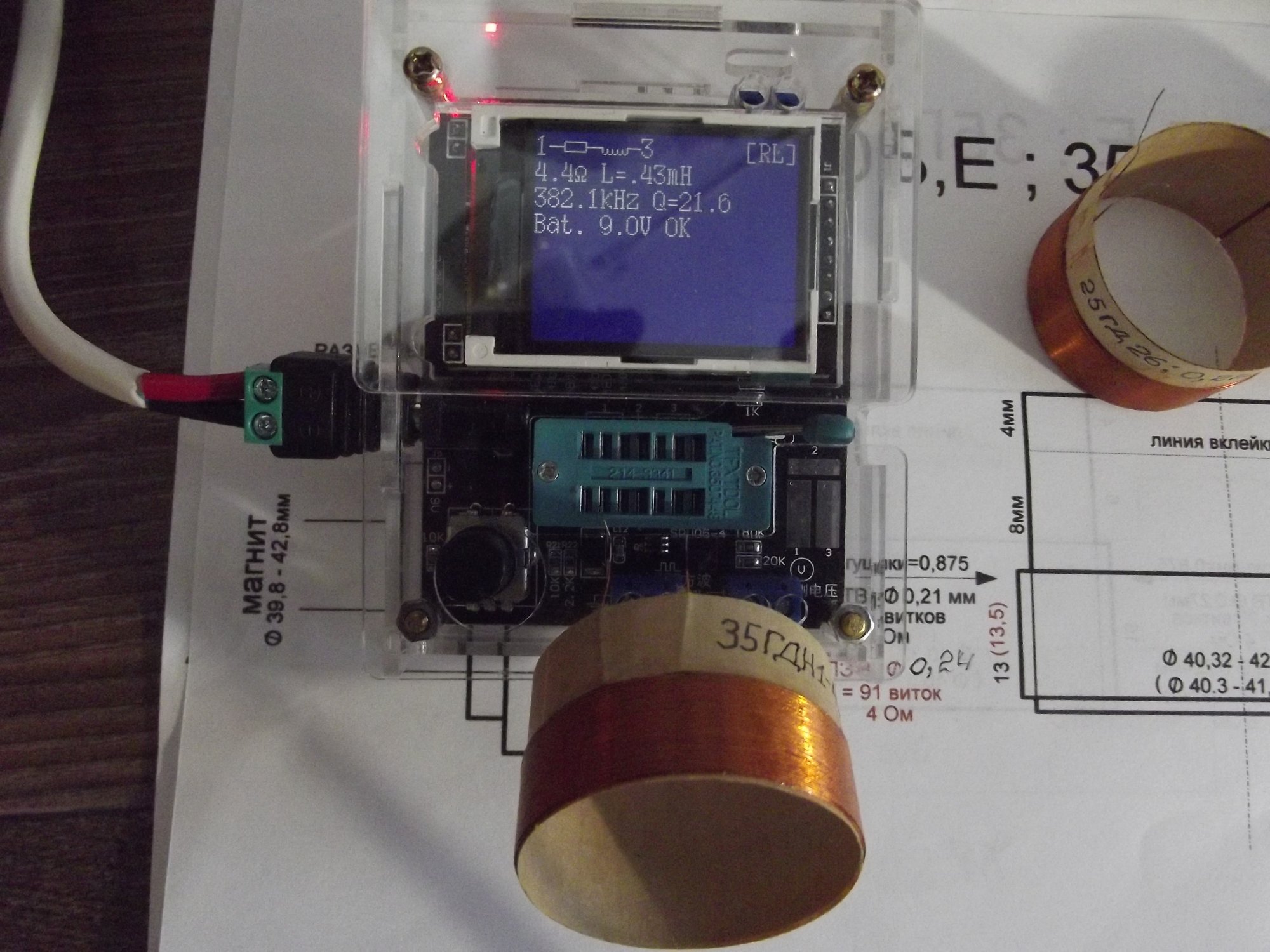

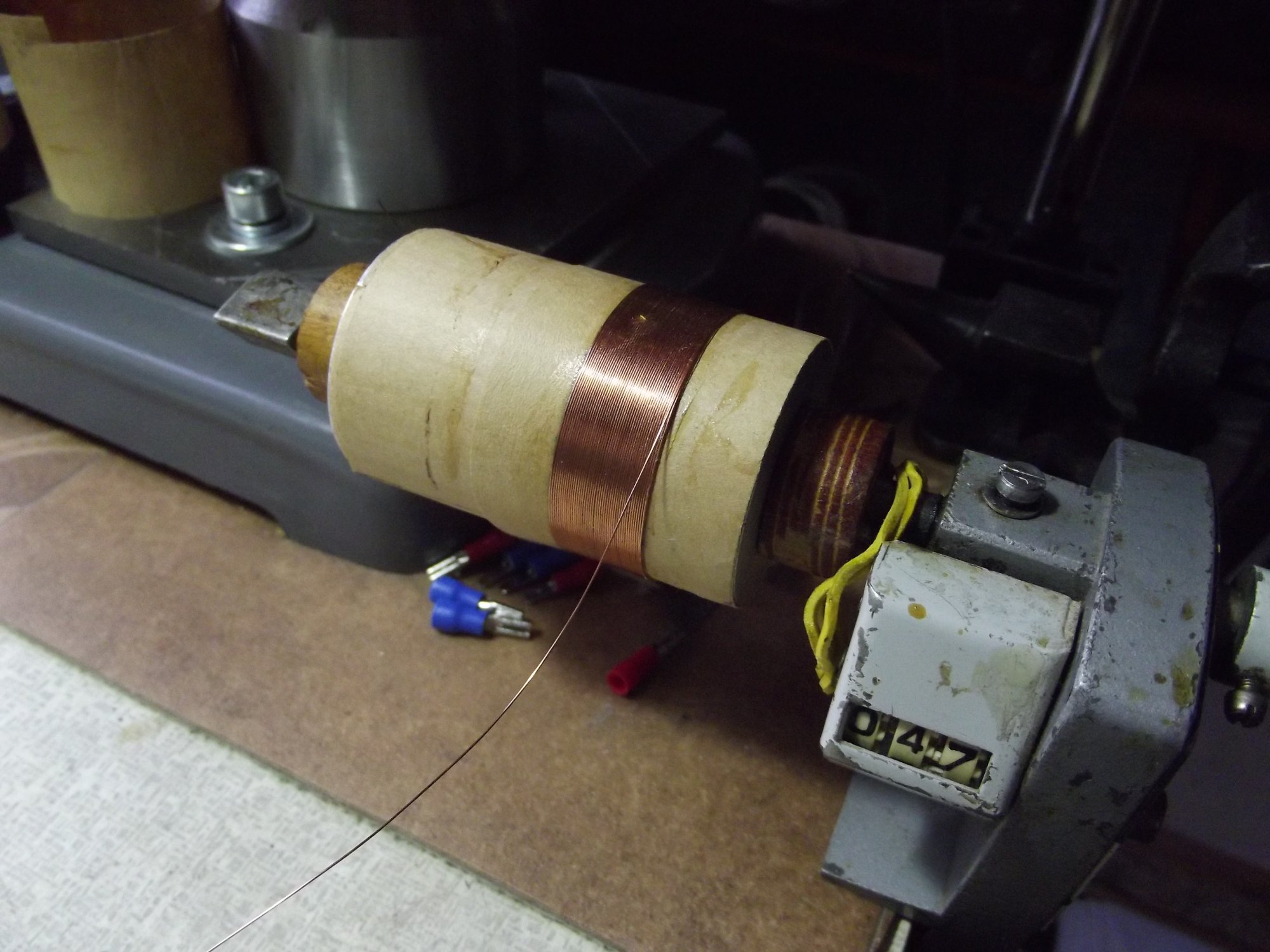

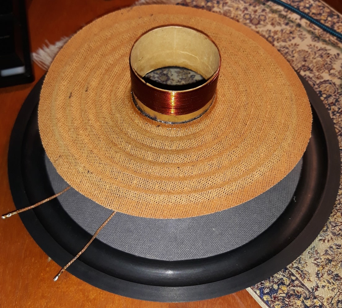

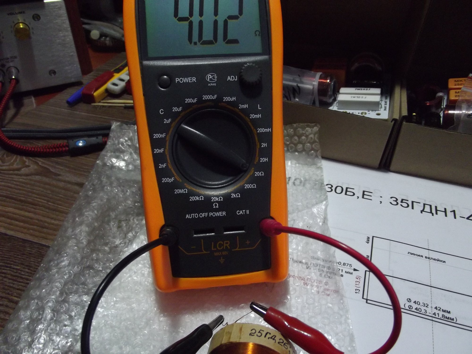

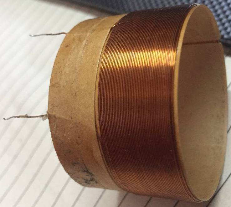

Доброго всем дня: тема по установлению диметра провода(по меди) звуковой катушки динамика 35ГДН1-4 согласно заводскому ТУ продолжена. Было изготовлено три катушки:1)25ГД26;ф0,27мм-95W.2)35ГДН1-4;ф0,25мм-91W.3)35ГДН1-4;ф0,24мм-91W.

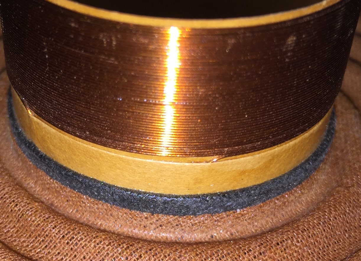

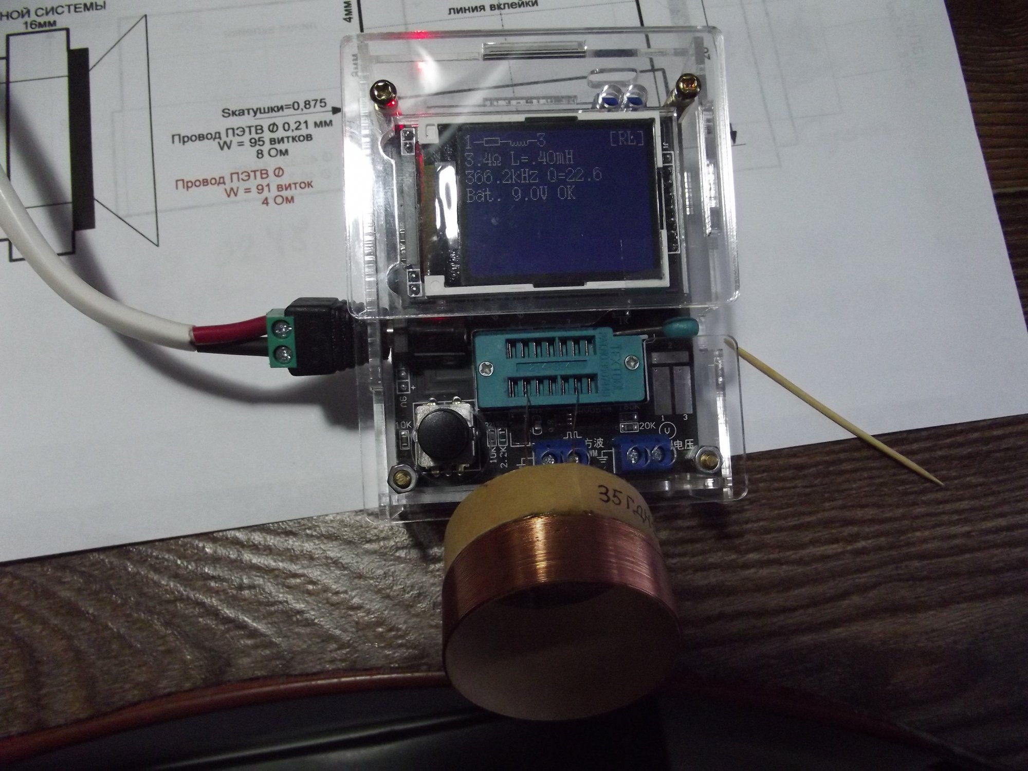

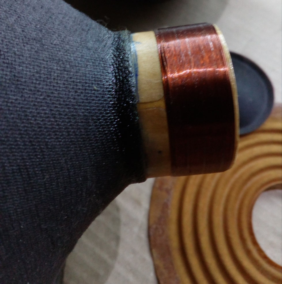

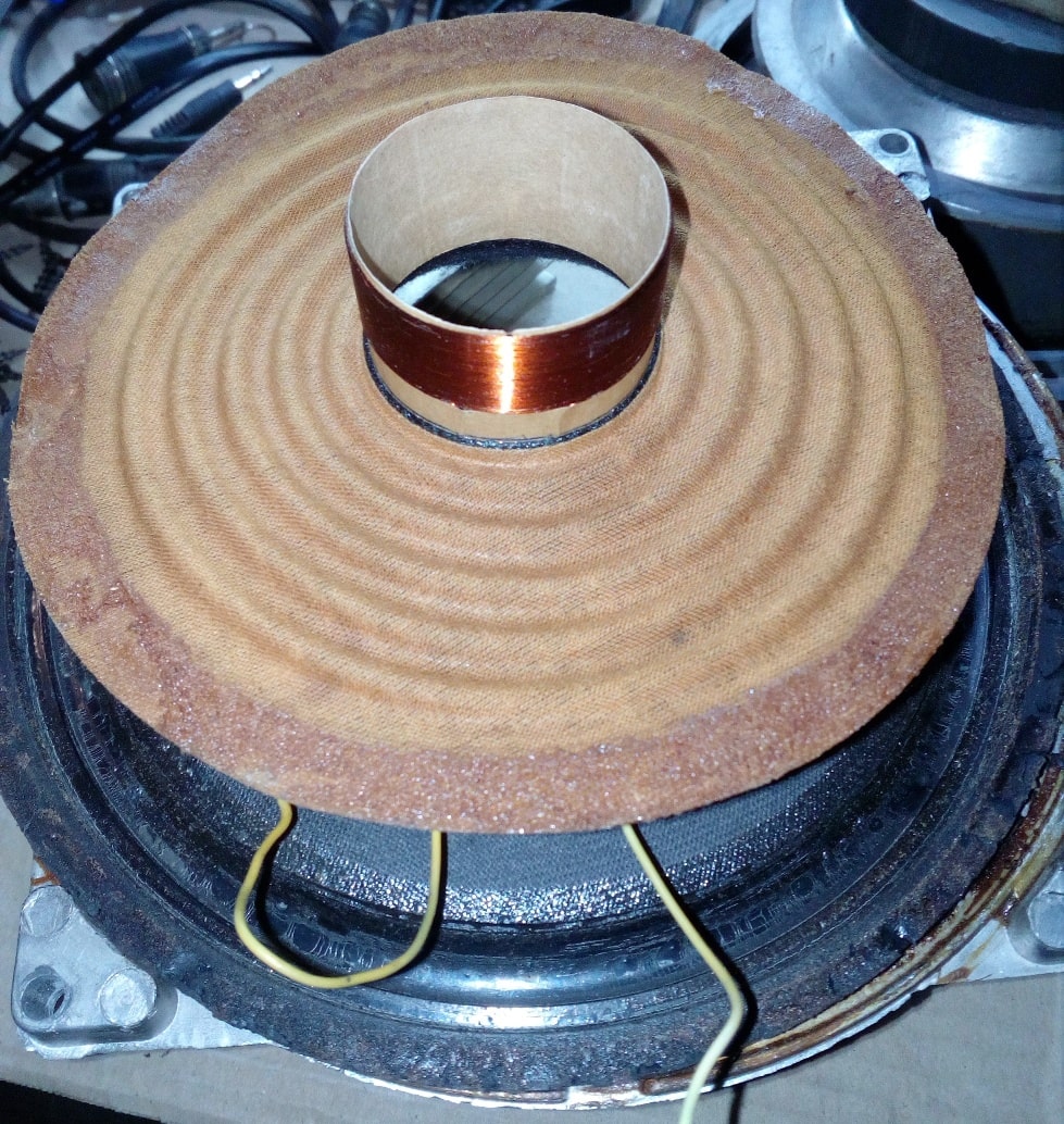

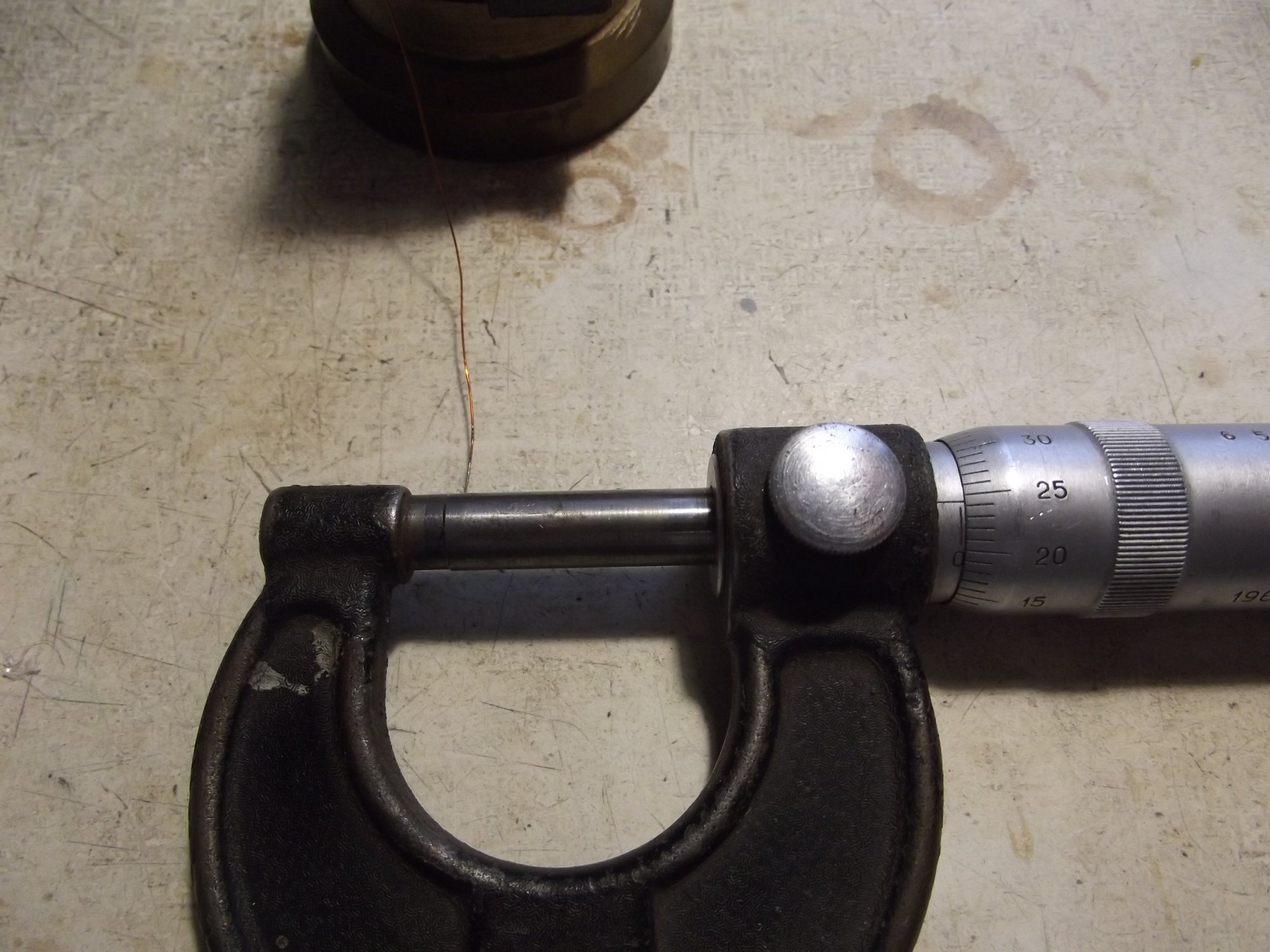

При намотке катушки 35ГДН1-4;ф0,25 обнаружилось нестандартность решения,первый слой 47W еле поместился в размер 14мм.
Был найден следующий провод ф0,24мм-вот он оказался ближе к ТУ

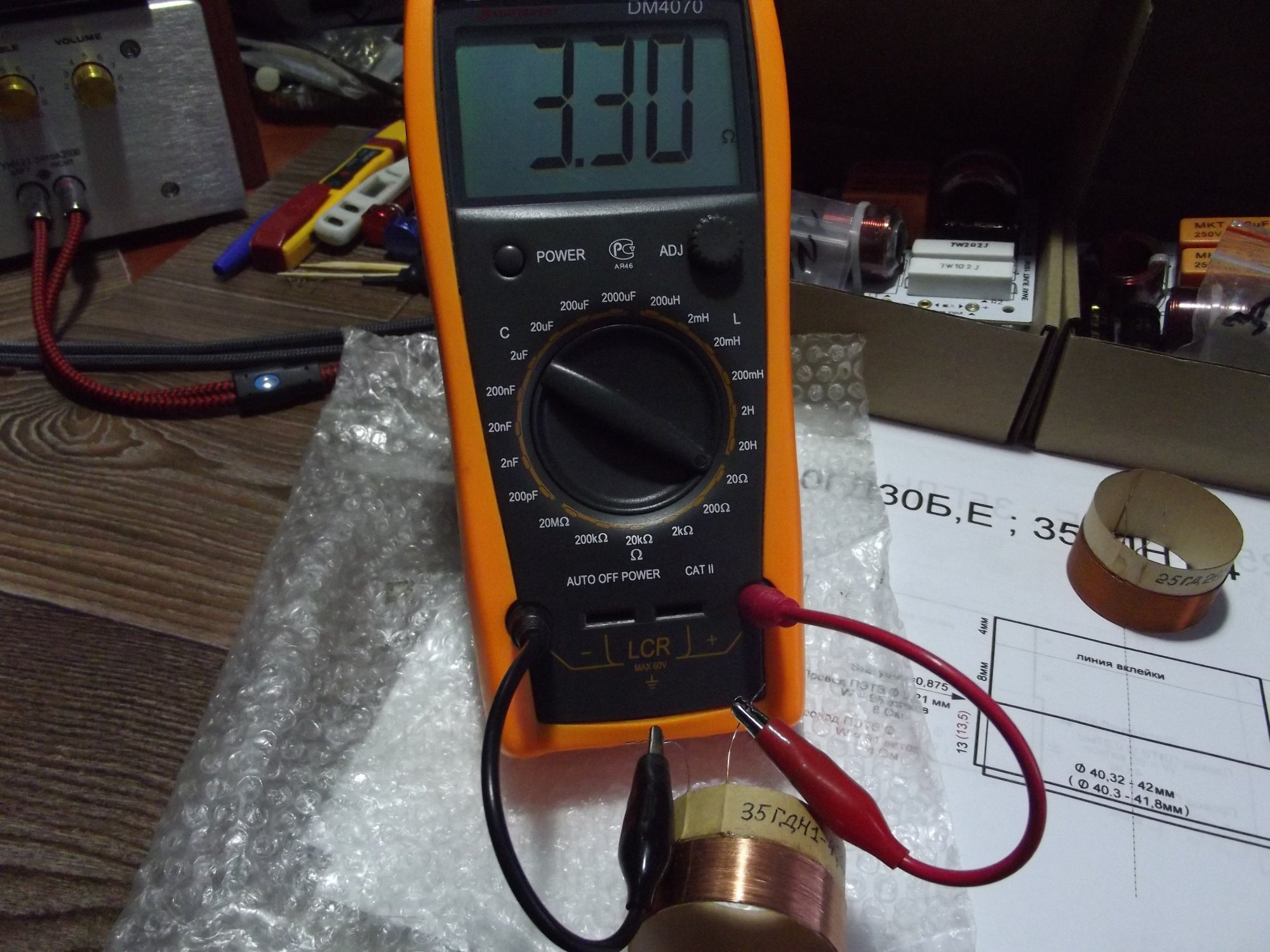

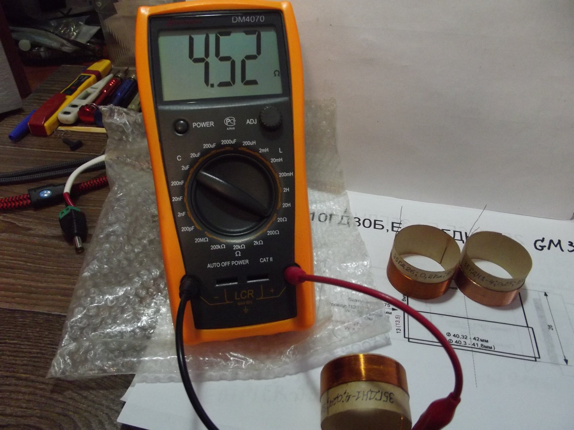

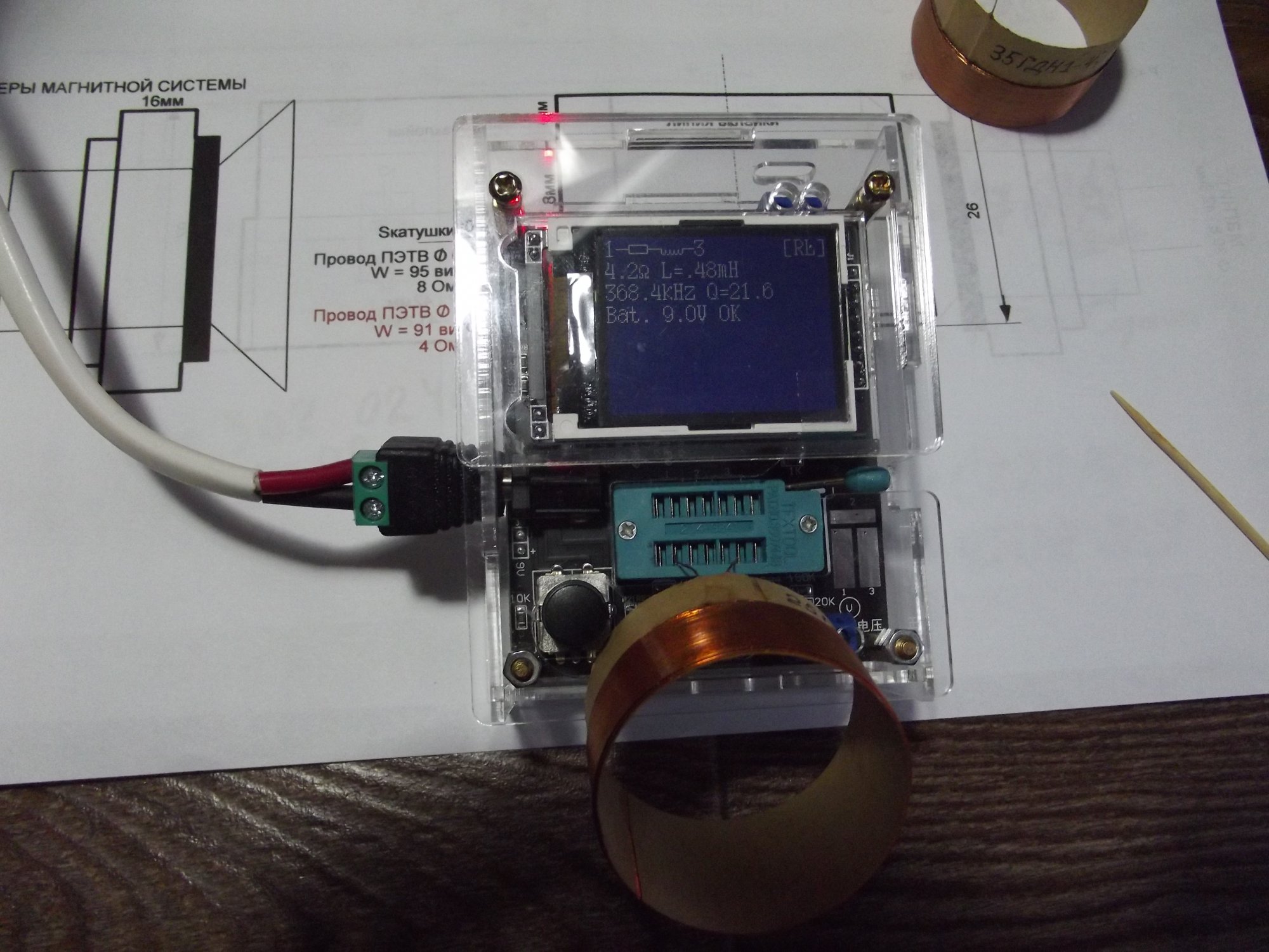

.Участок намотки полностью уместился в размер 13,5мм.Далее привожу результаты замеров измерителями RCL DM4070 и GM328B.Первый замер для 25ГД26;
Второй замер для 35ГДН1-4-провод ф0,25мм.
И третий замер для провода ф0,24мм.
Из полученных результатов можно сделать вывод,что провод(по меди) для 35ГДН1-4 равен ф0,24мм.Родственность с 25ГД26 это только,что они оба четырёхОмные но не одно и тоже.В коменте #4 я уже заменил эскиз катушек по установленому факту.
Вот теперь,что-то получилось.Игорь БЛАГОДАРЮ за помощь!!!
Да нет, для четырёхомного варианта нужен таки провод 0,25 и сопротивление постоянному току 3,3 Ом.
Этот вариант точнее укладывается в паспортный допуск Re 3,6+0,36 Ом.
Вполне,даже желательно,у провода 0,25мм что я нашёл, наружный ф0,30мм выходил,если-б найти 0,29мм было-б самое то.

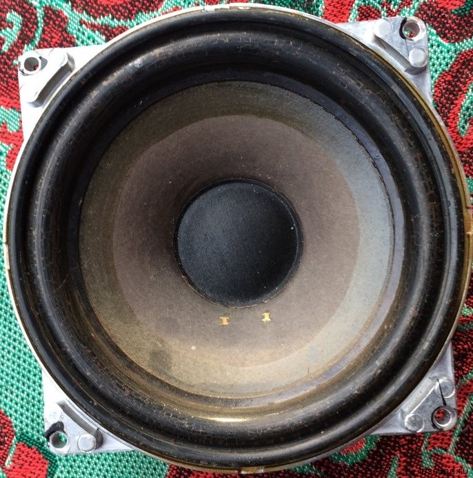

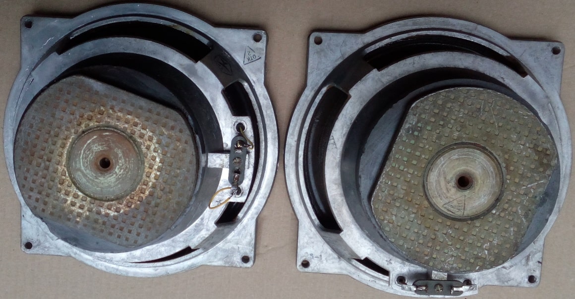

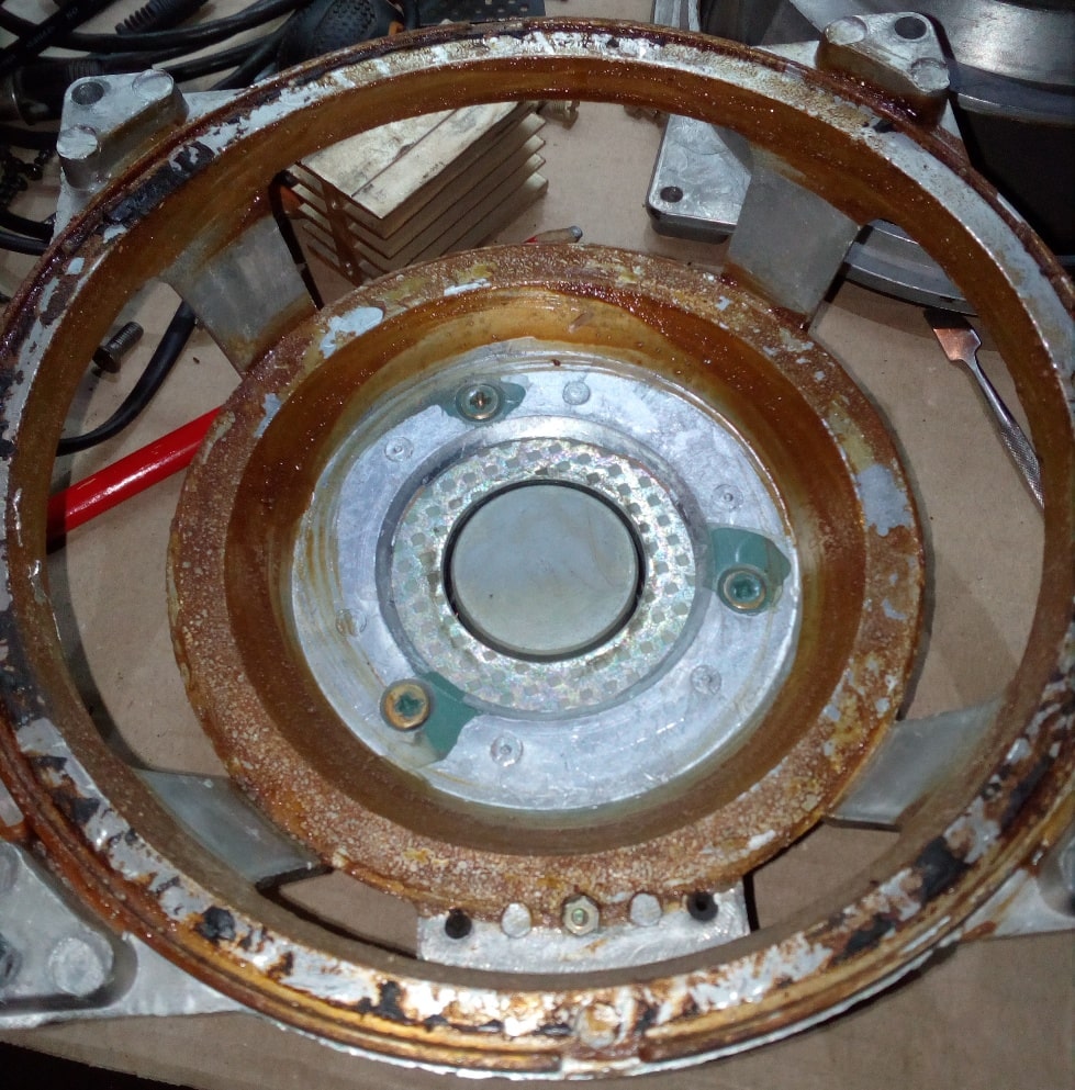

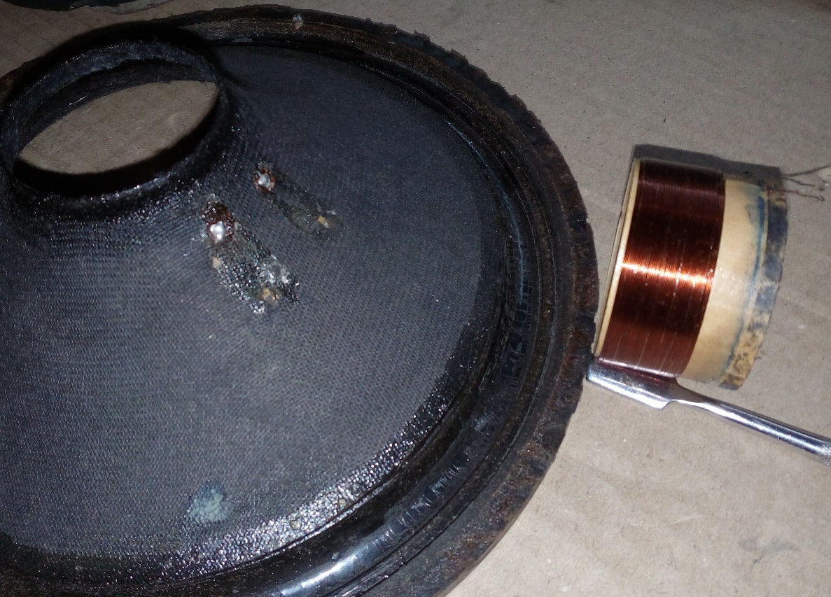

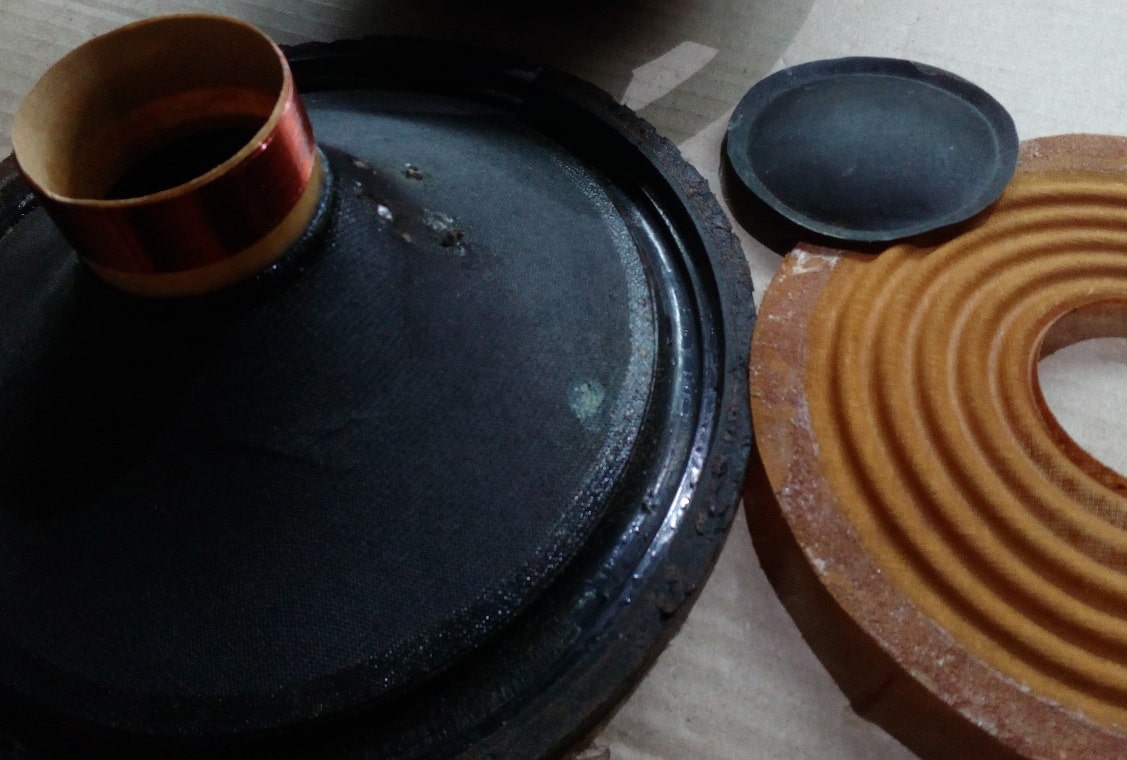

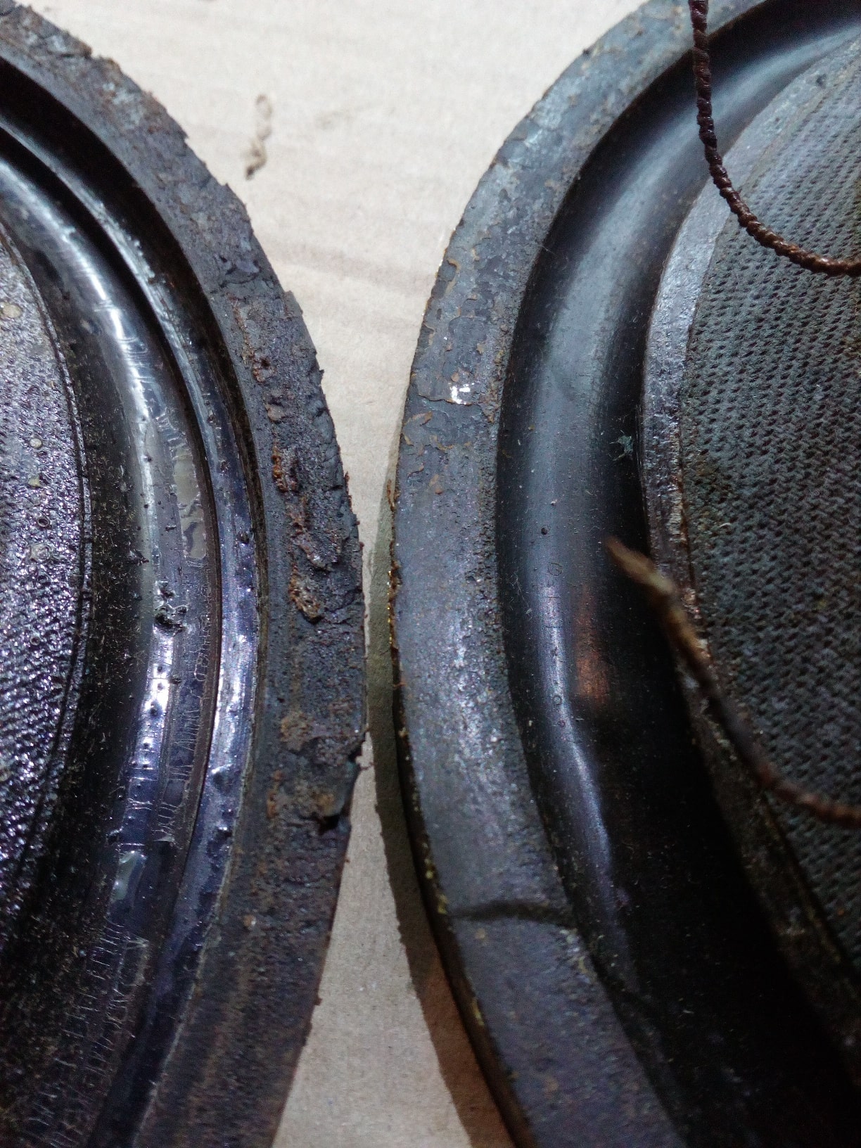

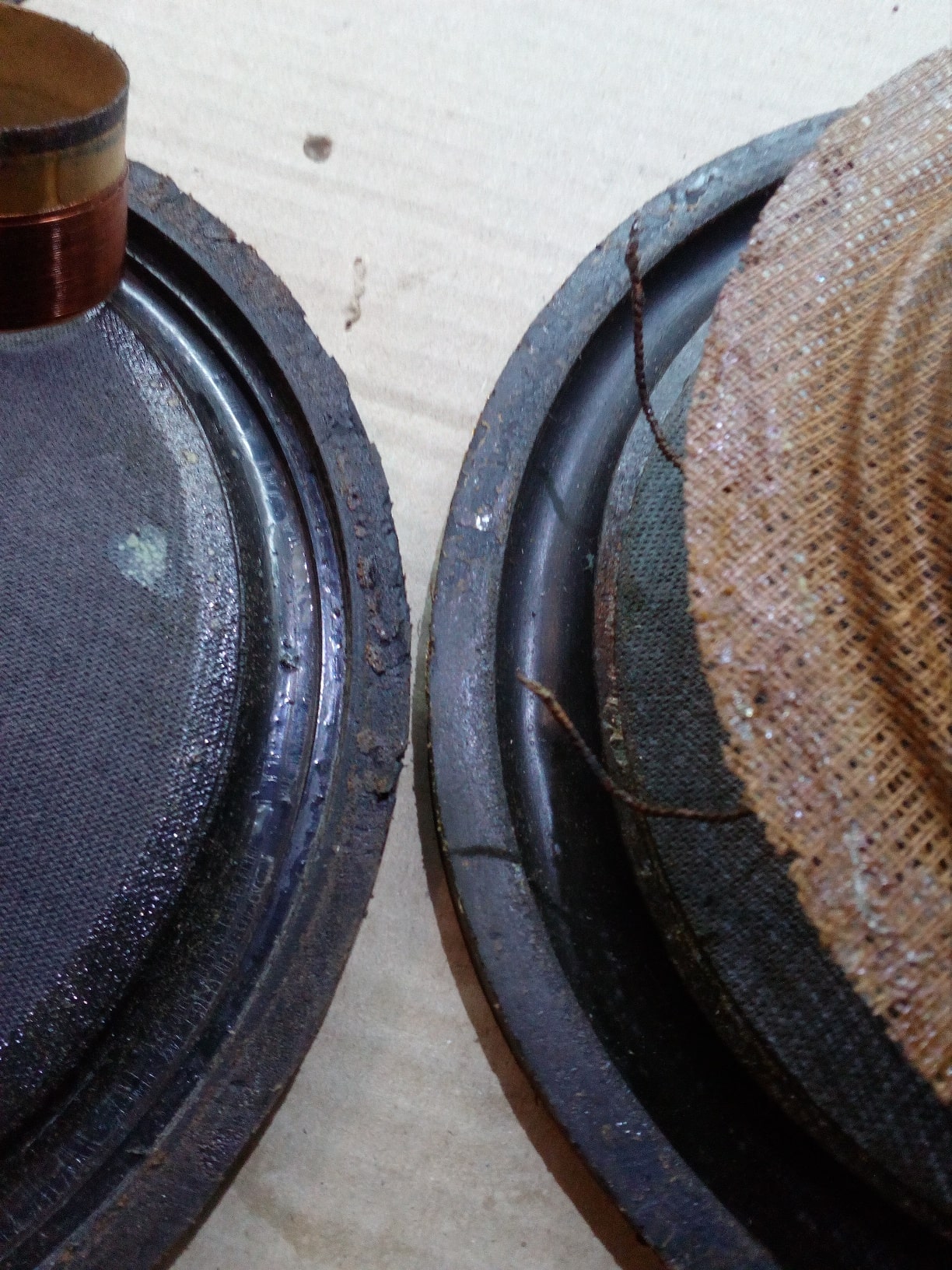

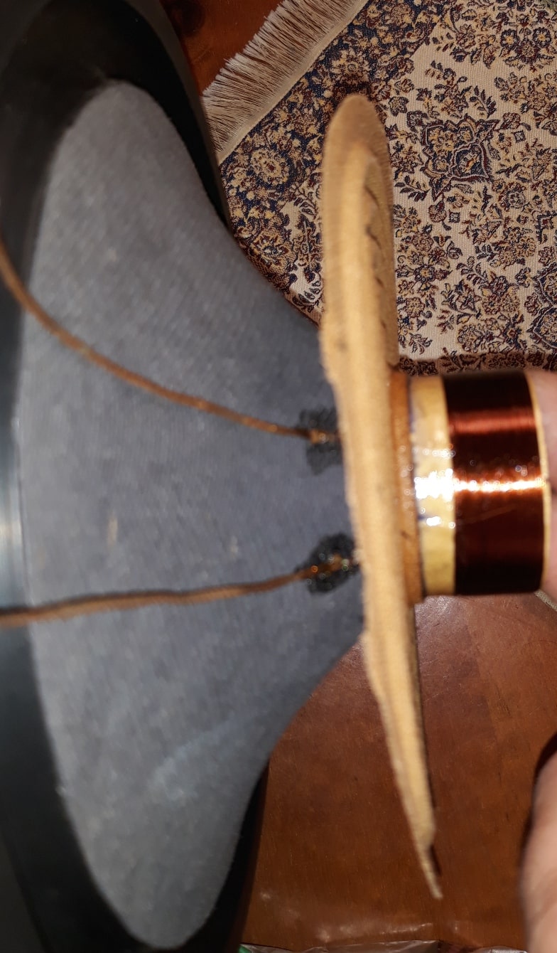

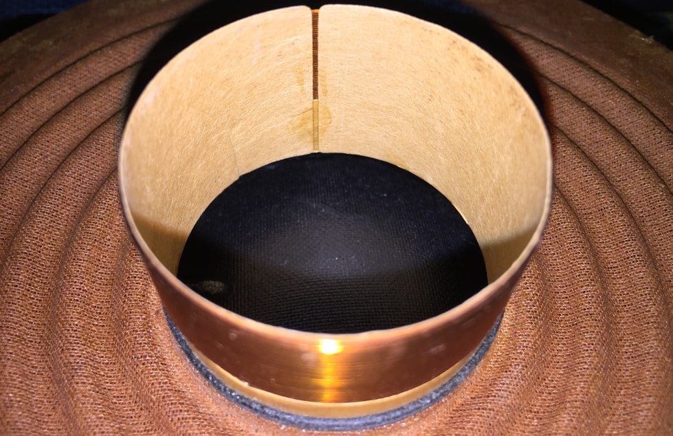

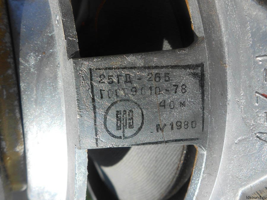

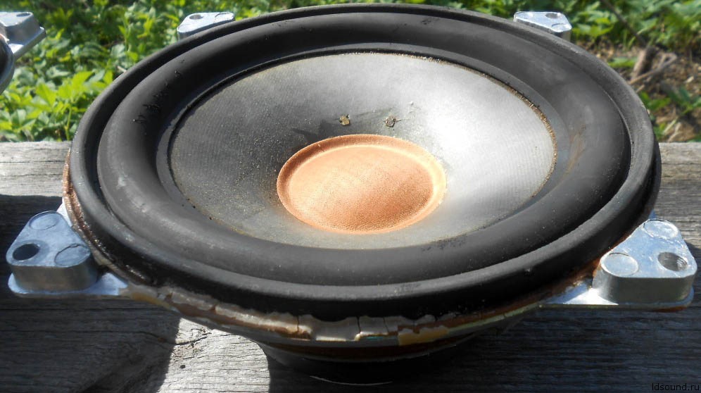

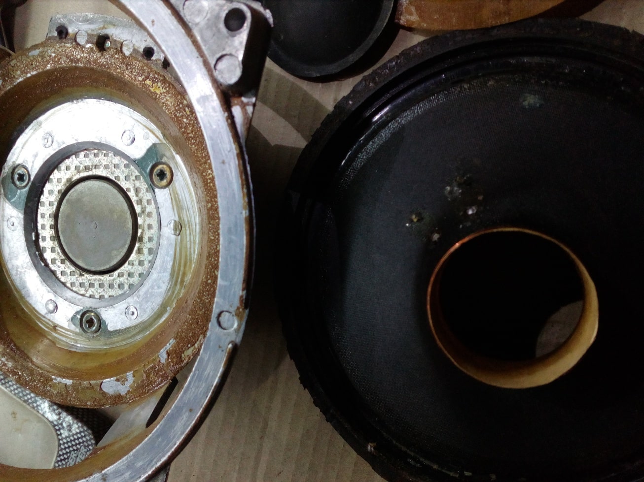

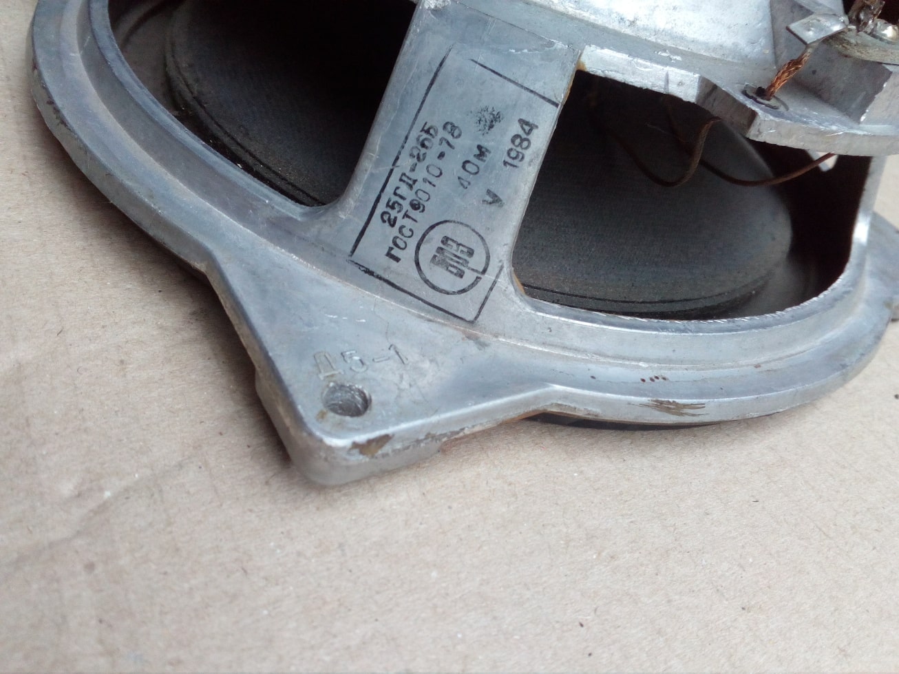

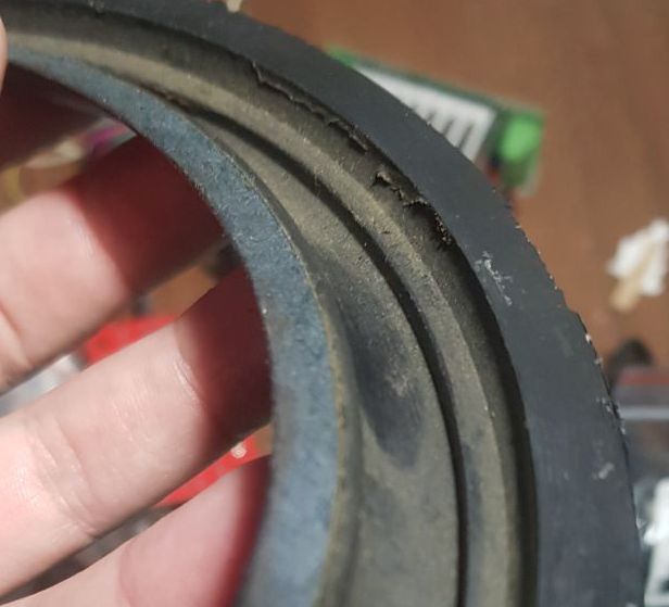

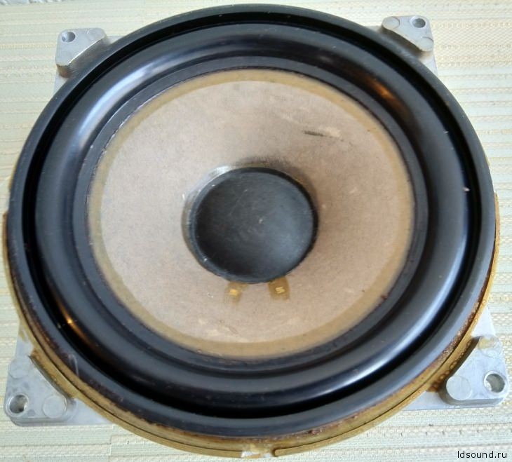

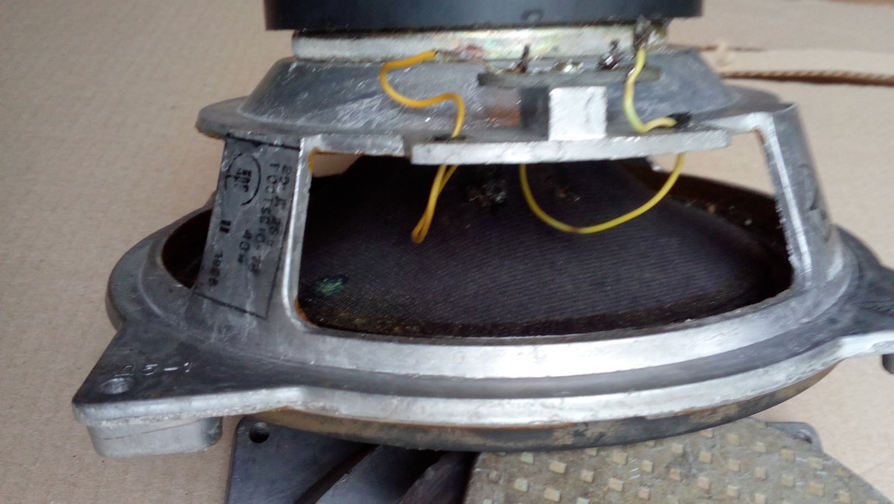

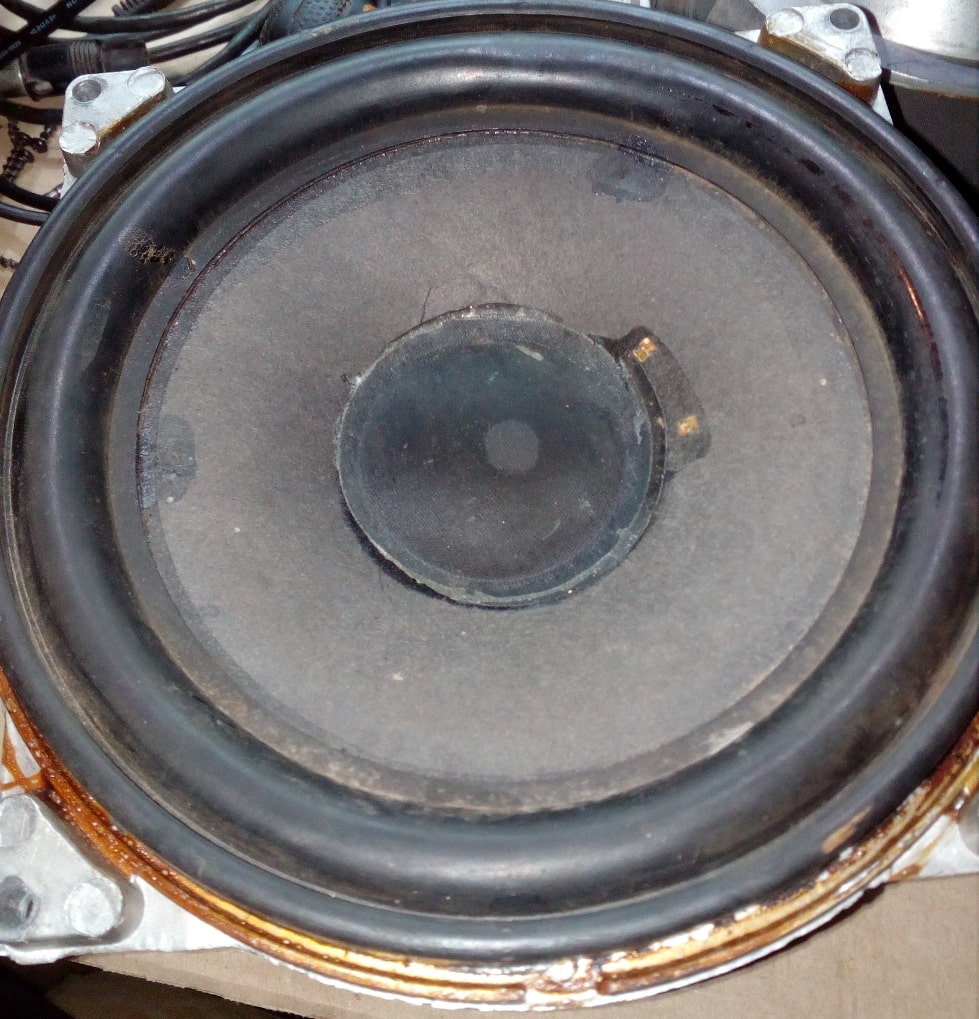

Ремонт 25ГД-26Б:
25 gd 26 b (6).jpg 25 gd 26 b (7).jpg 25 gd 26 b (5).jpg 25 gd 26 b (16).jpg
25 gd 26 b (1).jpg 25 gd 26 b (3).jpg 25 gd 26 b (4).jpg 25 gd 26 b (8).jpg 25 gd 26 b (9).jpg 25 gd 26 b (10).jpg
25 gd 26 b (11).jpg 25 gd 26 b (12).jpg 25 gd 26 b (13).jpg 25 gd 26 b (14).jpg 25 gd 26 b (15).jpg

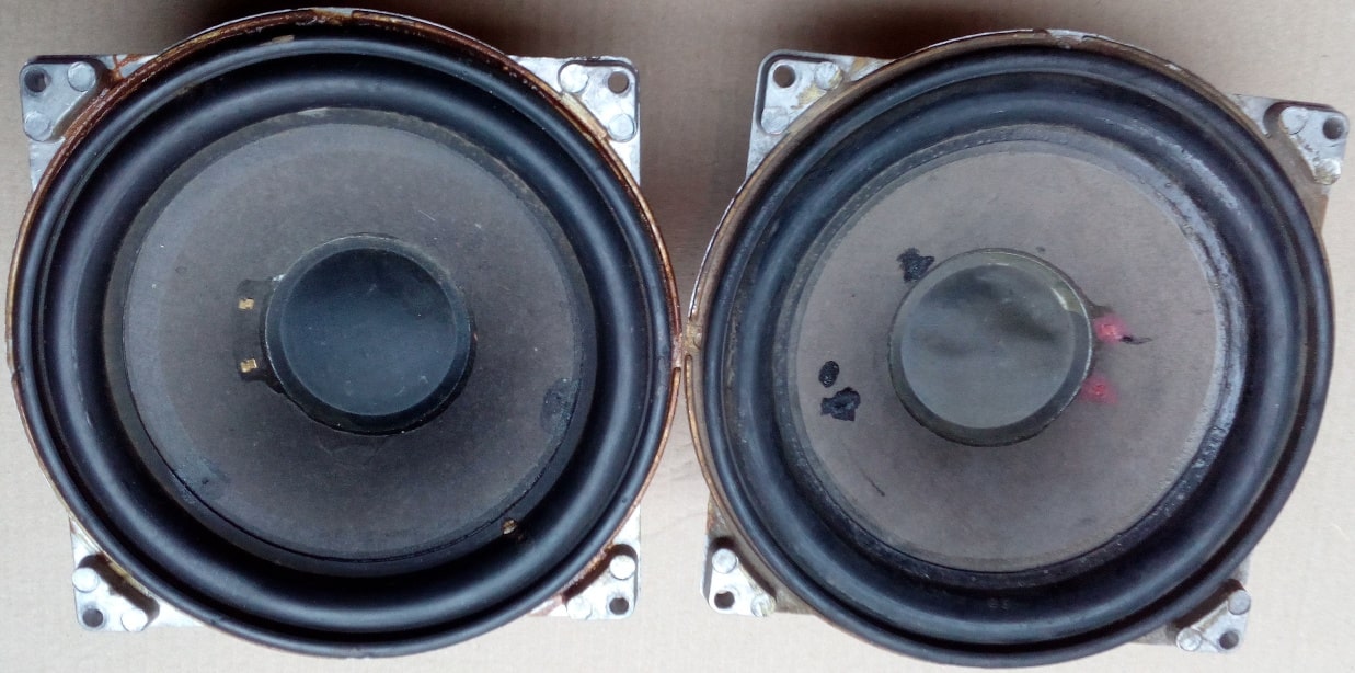

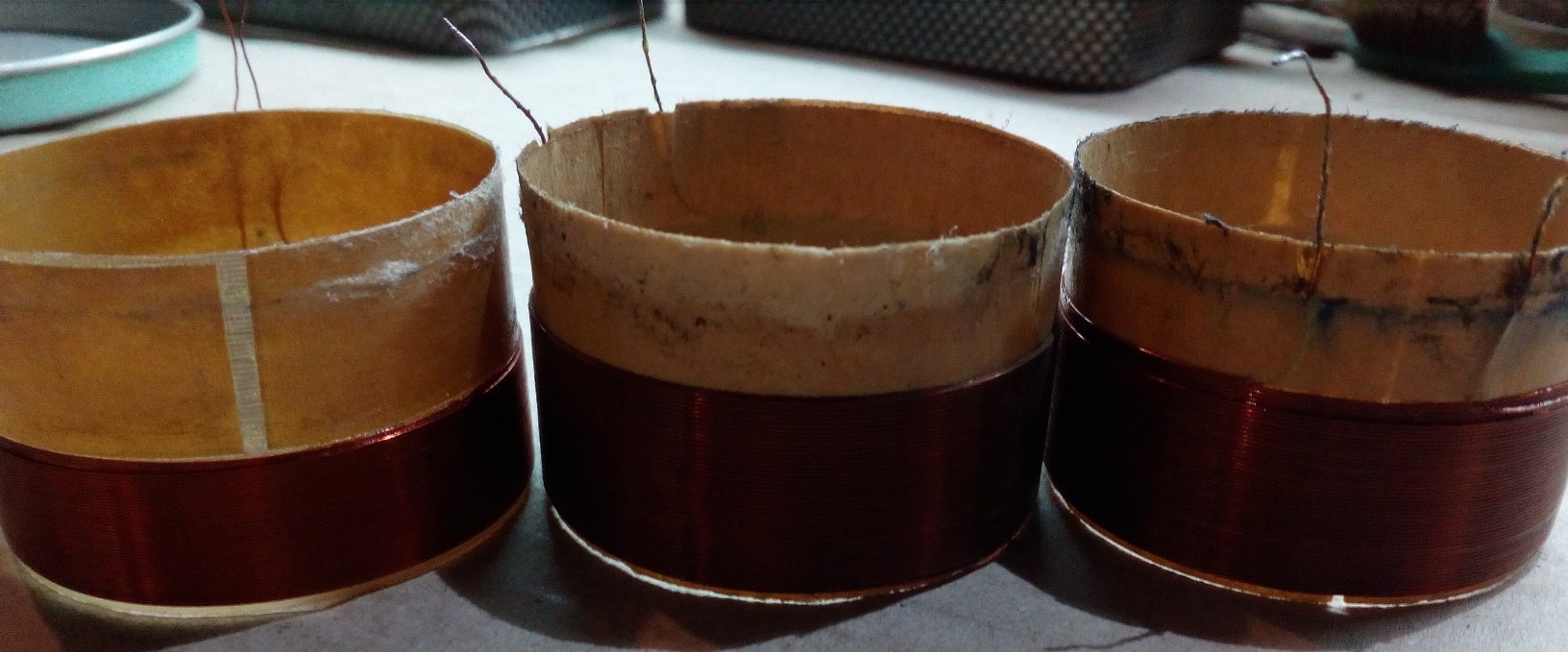

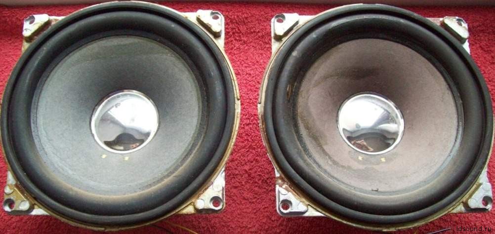

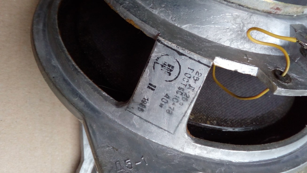

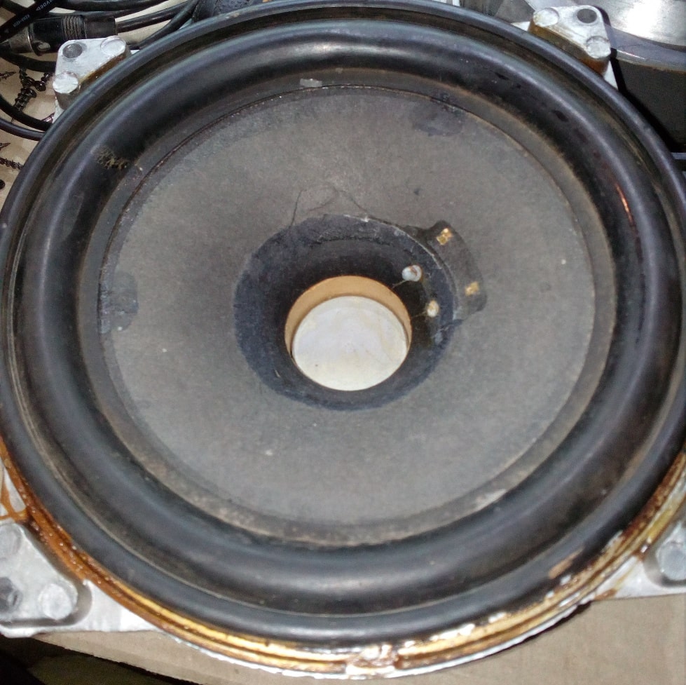

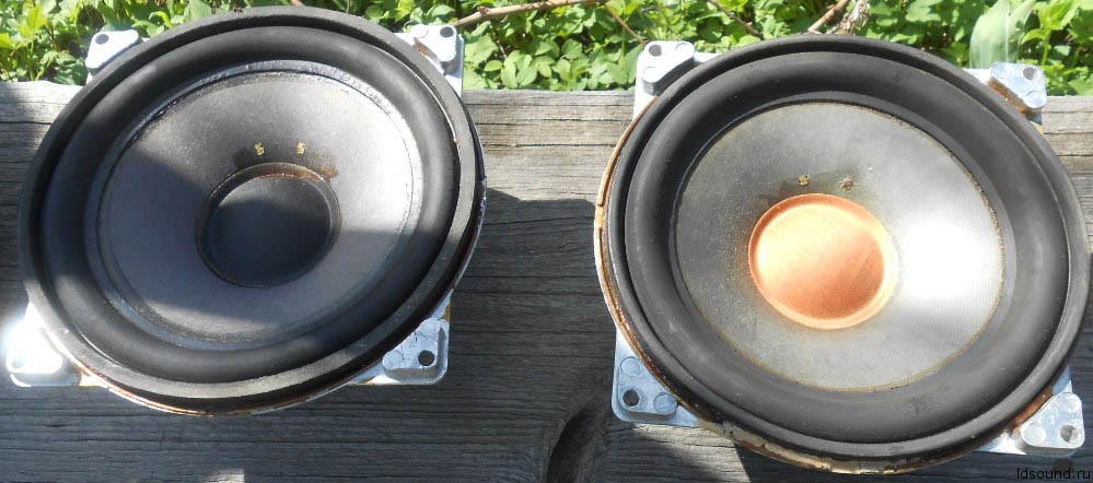

У меня
1. 25ГД-26 без буквы, 80г. выпуска, с магнитом AlNiCo, высота катушки 14мм - здесь такую не нашел.
2. 25ГД-26 Б 83г. выпуска, с ферритовым кольцевым магнитом, высота катушки 16мм - здесь такая есть,
3. ХЗ какой динамик, название затерто (про него писал в теме 20ГДН-1-8), магнит AlNiCo, высота катушки 12,5мм, катушка сгорела и померить сопротивление не могу - вот он меня и интересует.
Так они в общем-то не сильно по громкости отличаются, даже на слух это, как бы не заметно вроде бы
Объемное смещение отличается в два раза, емнип. А это 6дБ. Как бы и немного, но все одно приятно.
Можно покрыть зал раза в два больше.
По Вашей теории 25ГД-26 без буквы с катушкой 14мм, должен играть тише чем 25ГД-26Б с катушкой 16мм?

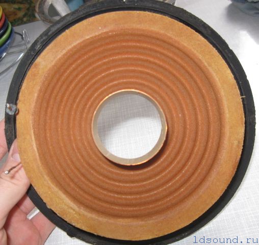

Как-то запутано всё! А то я вскрыл три динамика, и во всех катушки разные, и теперь тут сориентироваться не могу.
Честно говоря, мне непонятны все эти страдания.
Если имеются три разных динамика, да еще битые, не вижу смысла делать из них одну пару. Дешевле и проще - купить. В крайнем случае - купить один динамик парный (если повезёт) к исправному имеющемуся.
