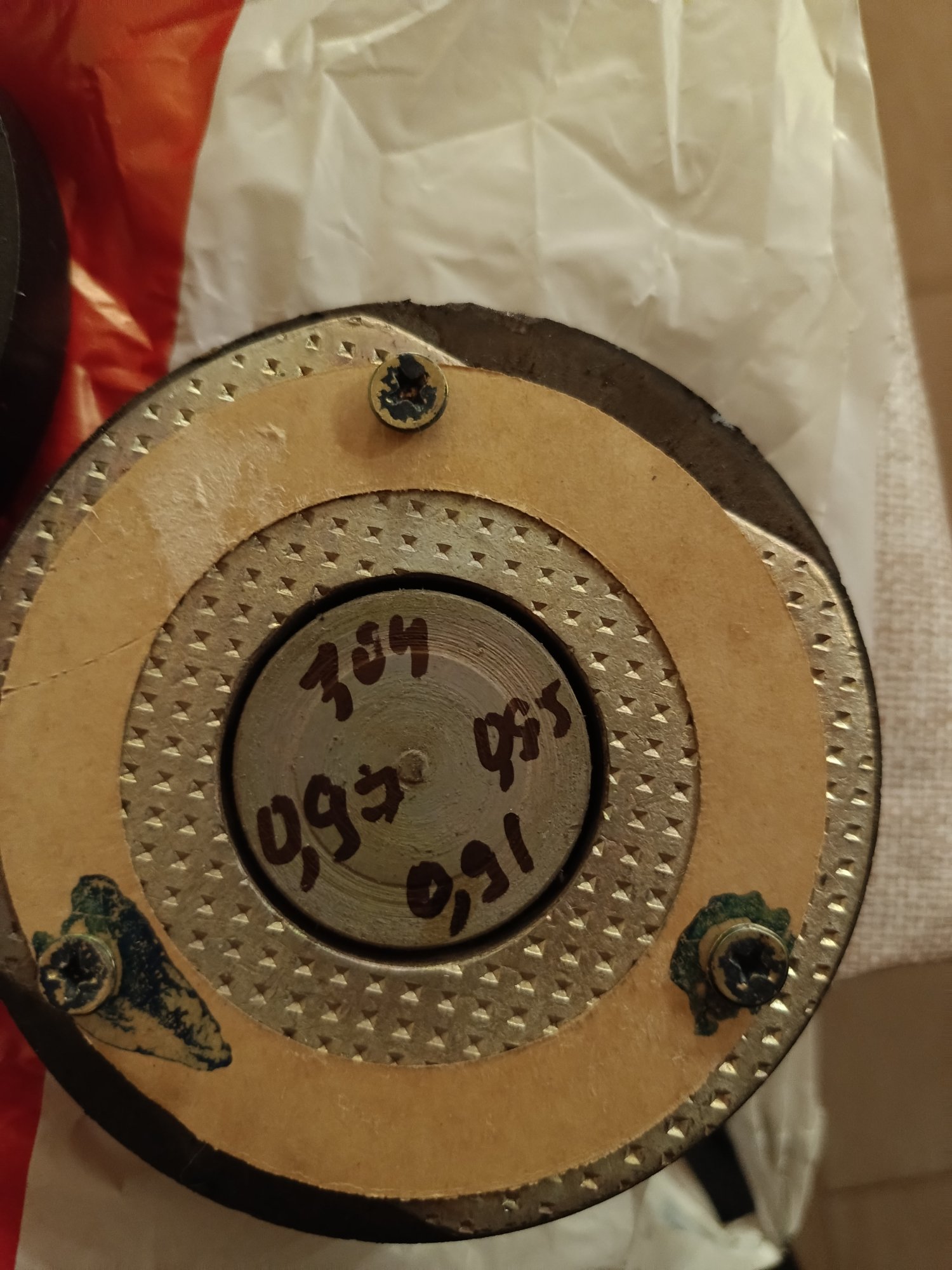

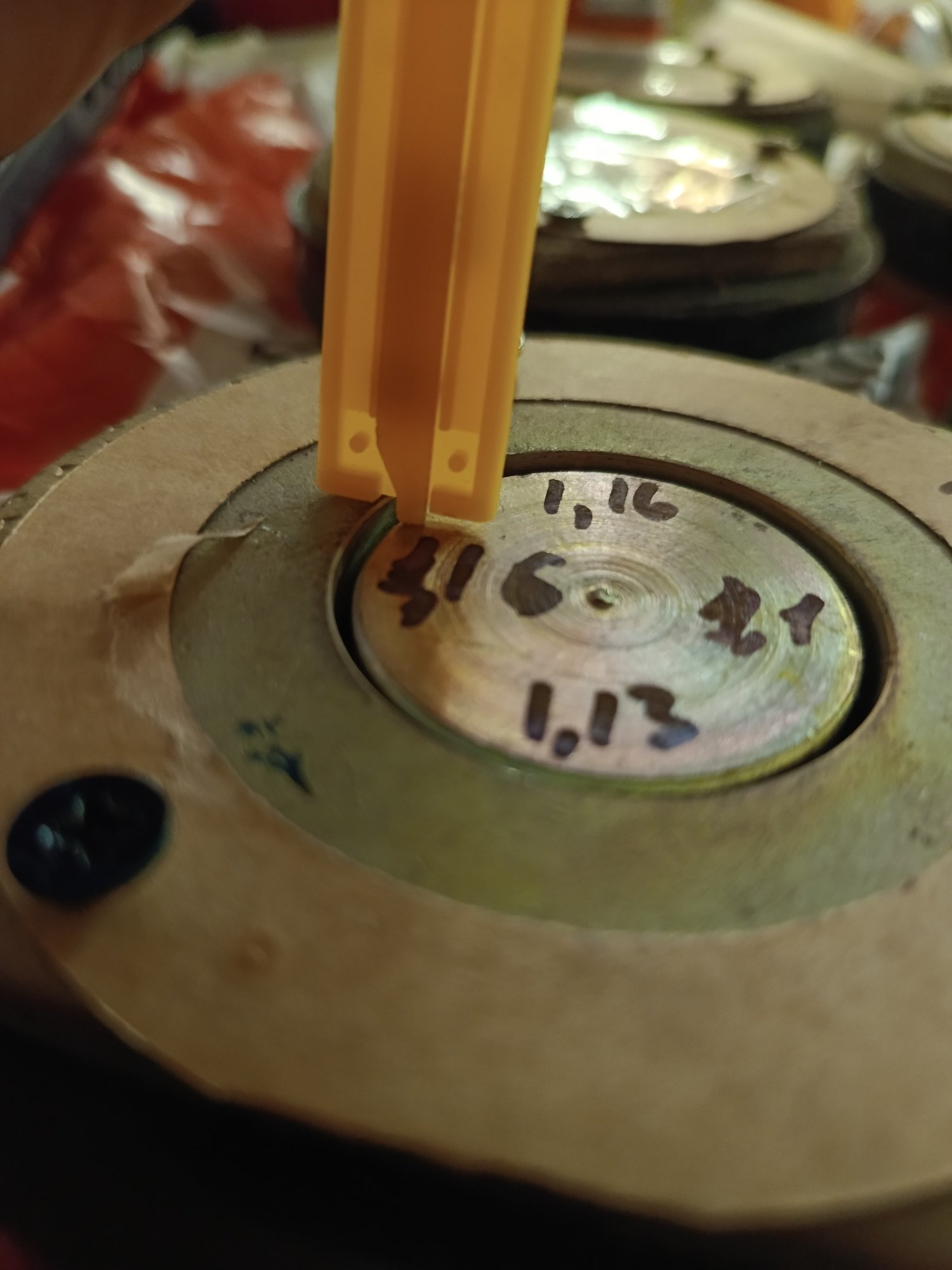

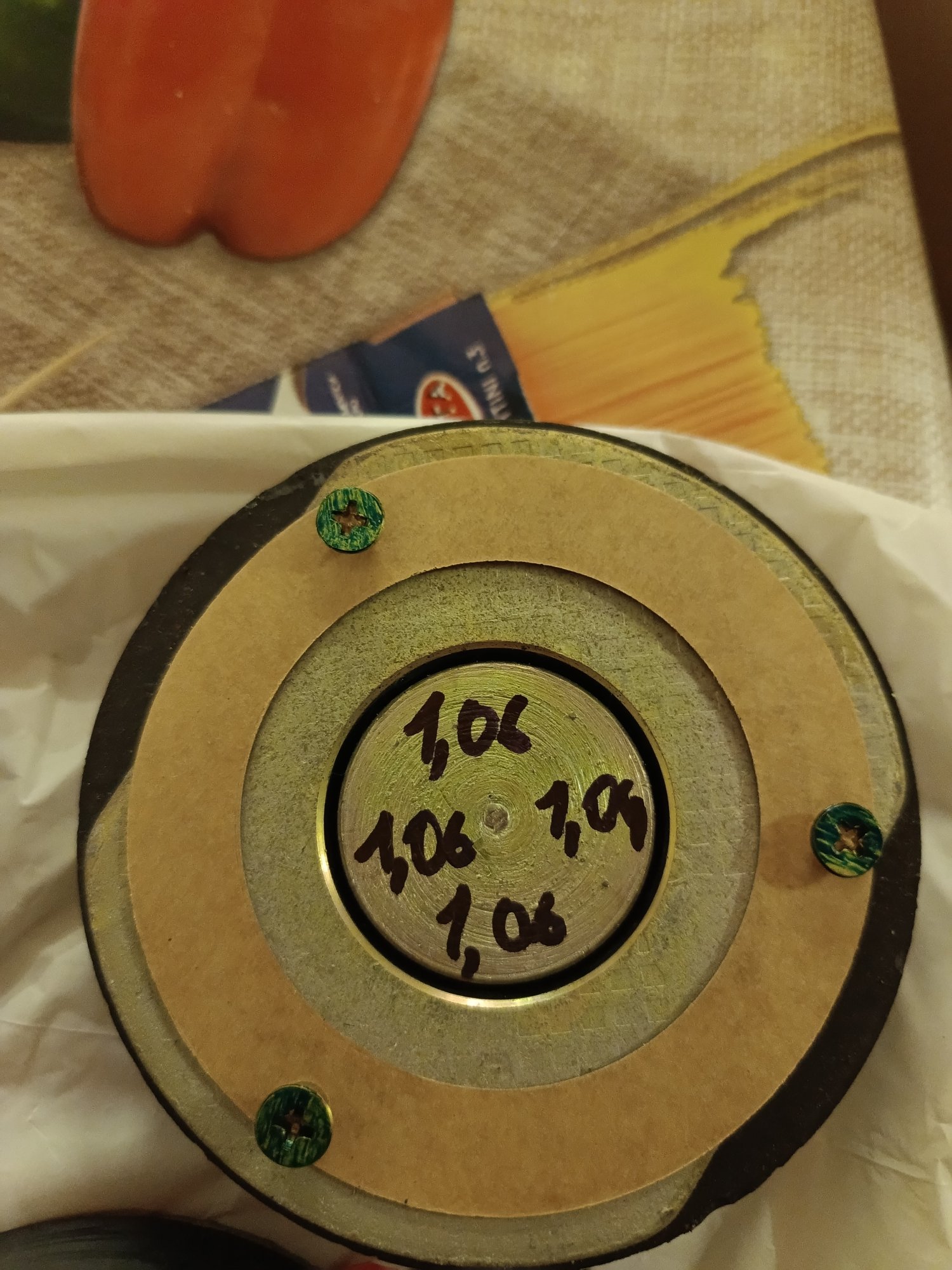

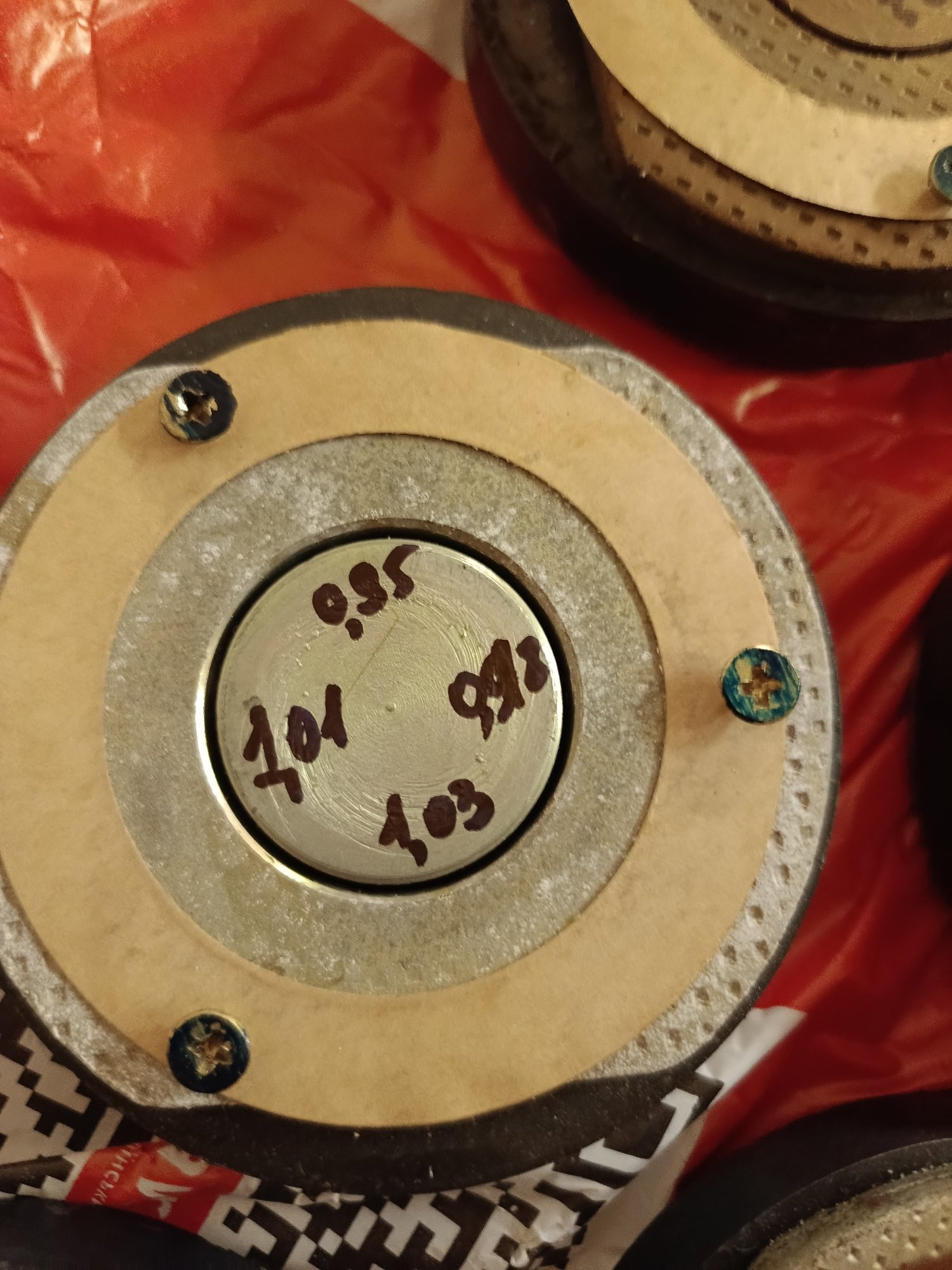

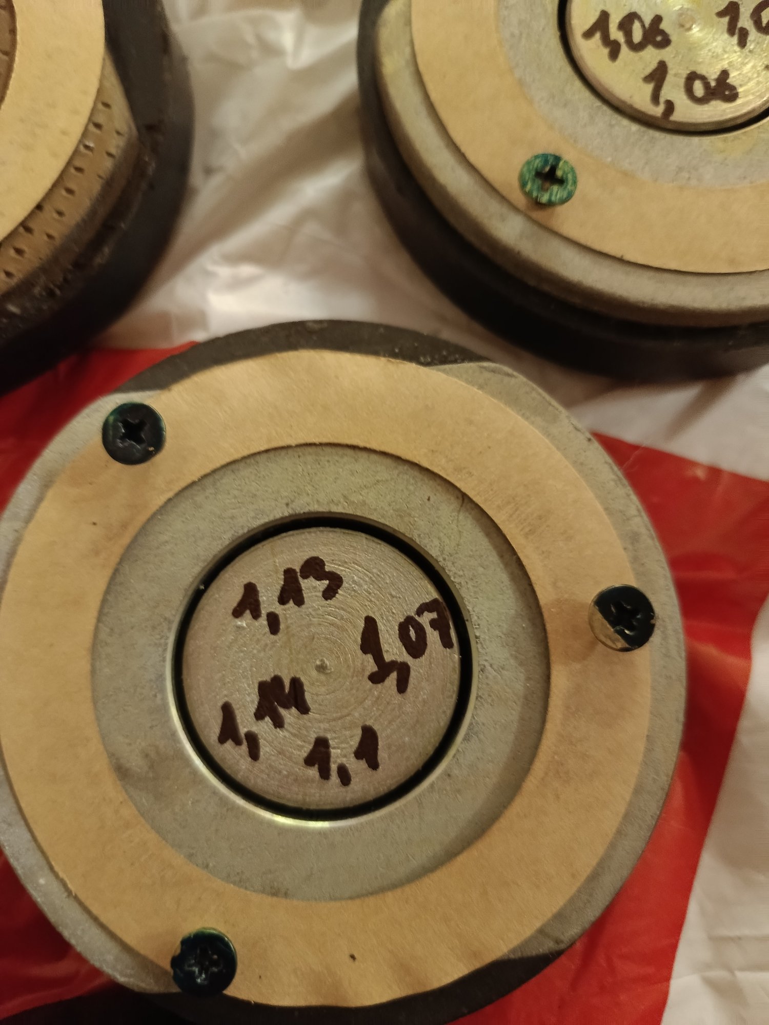

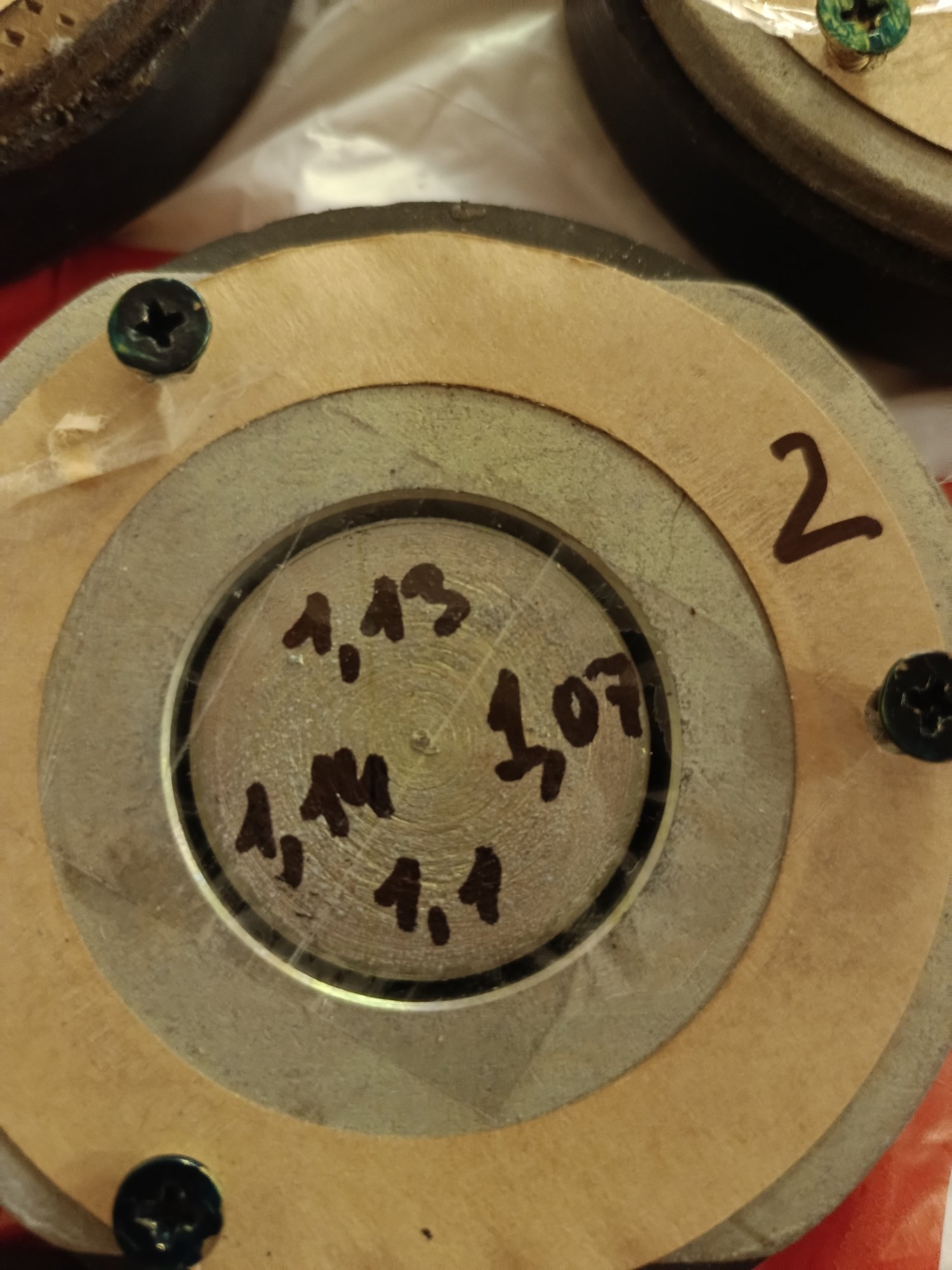

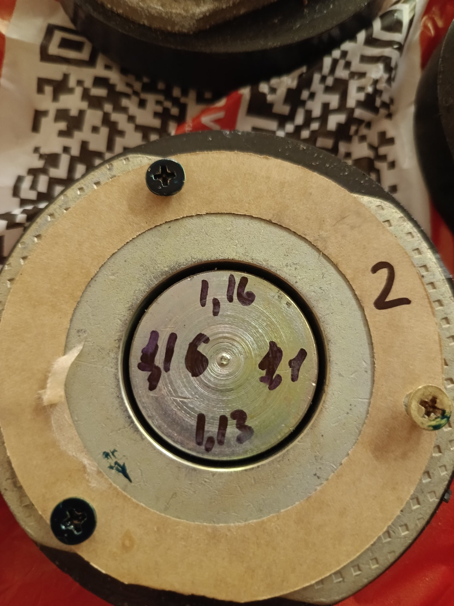

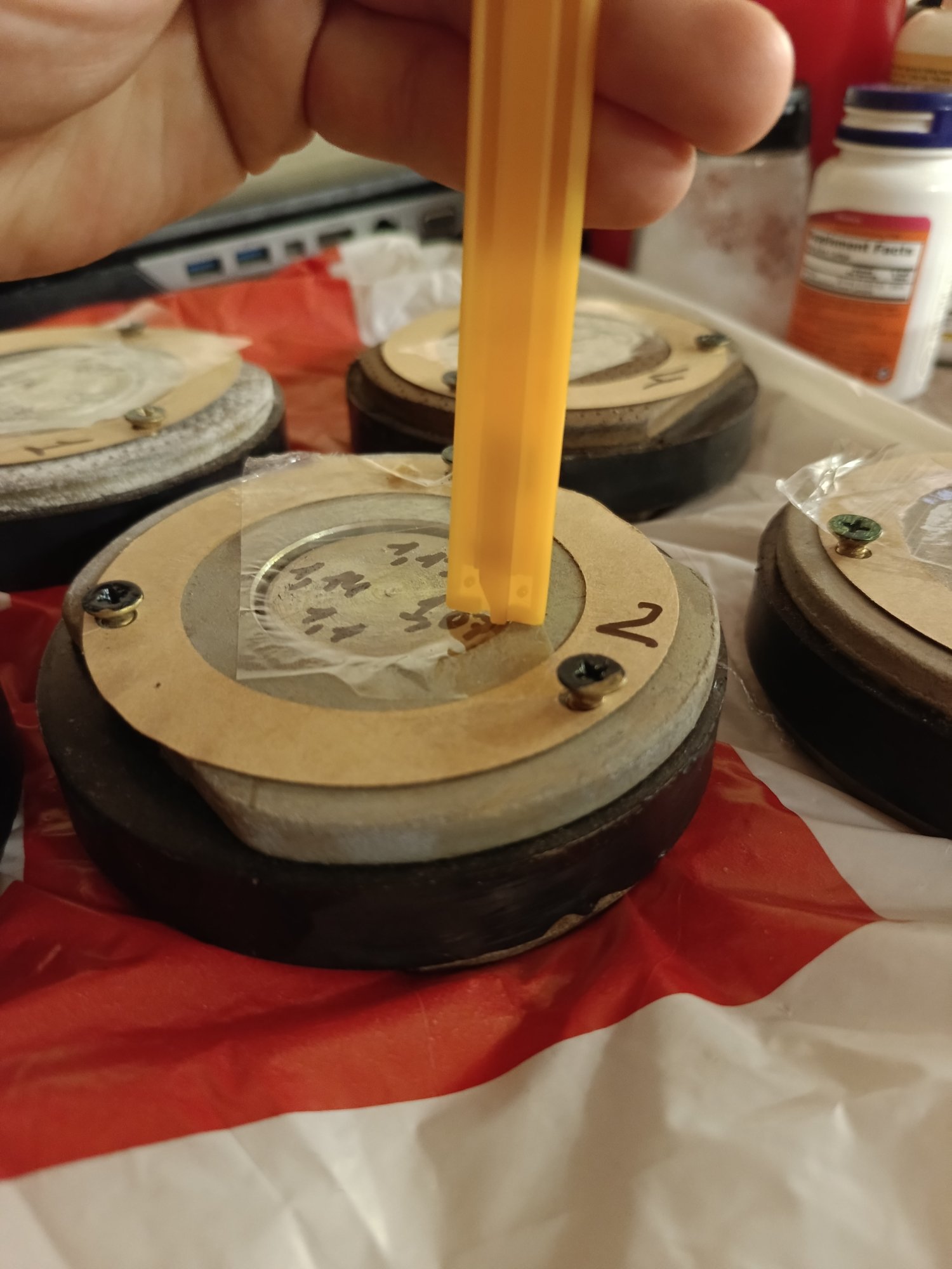

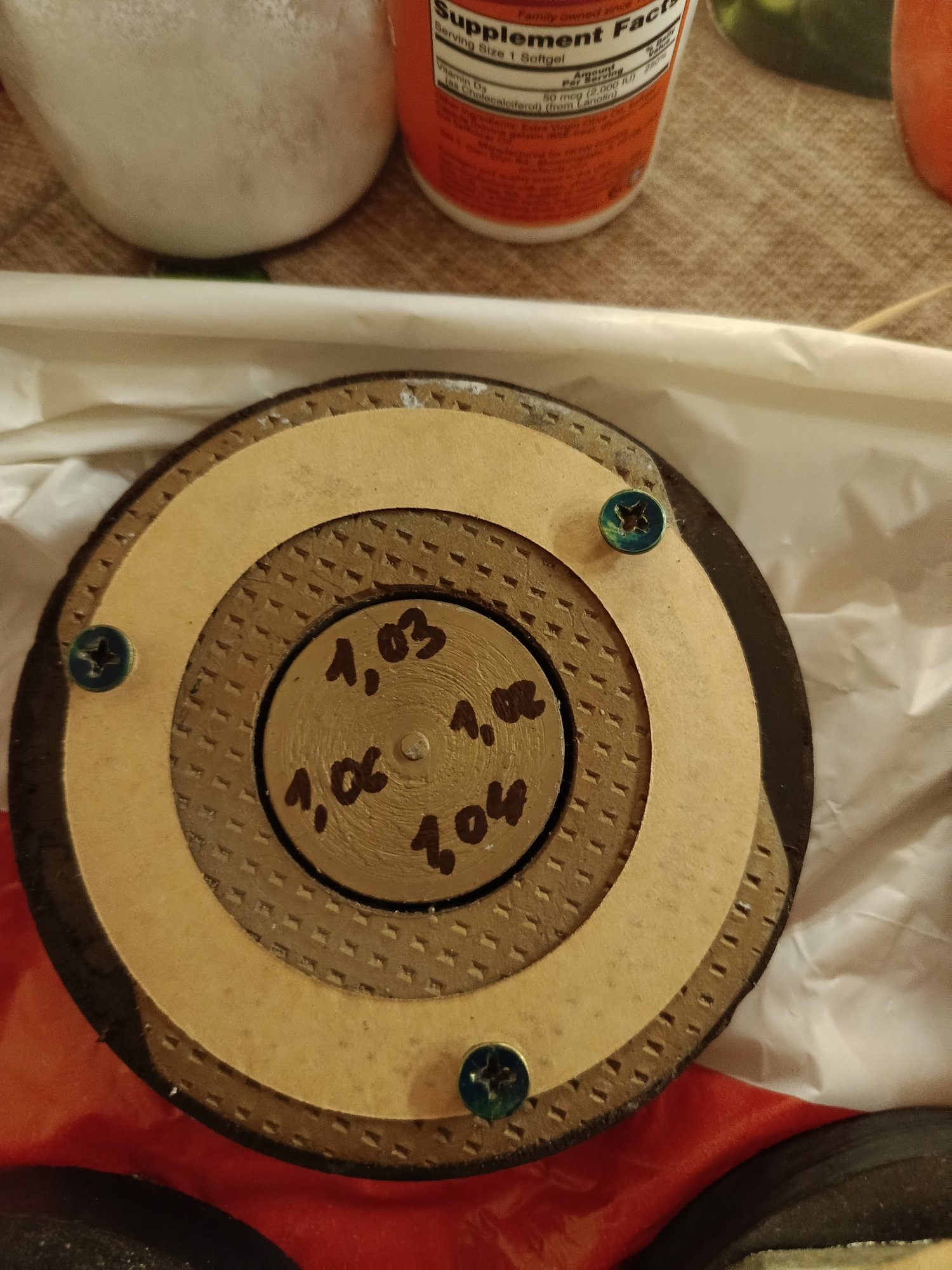

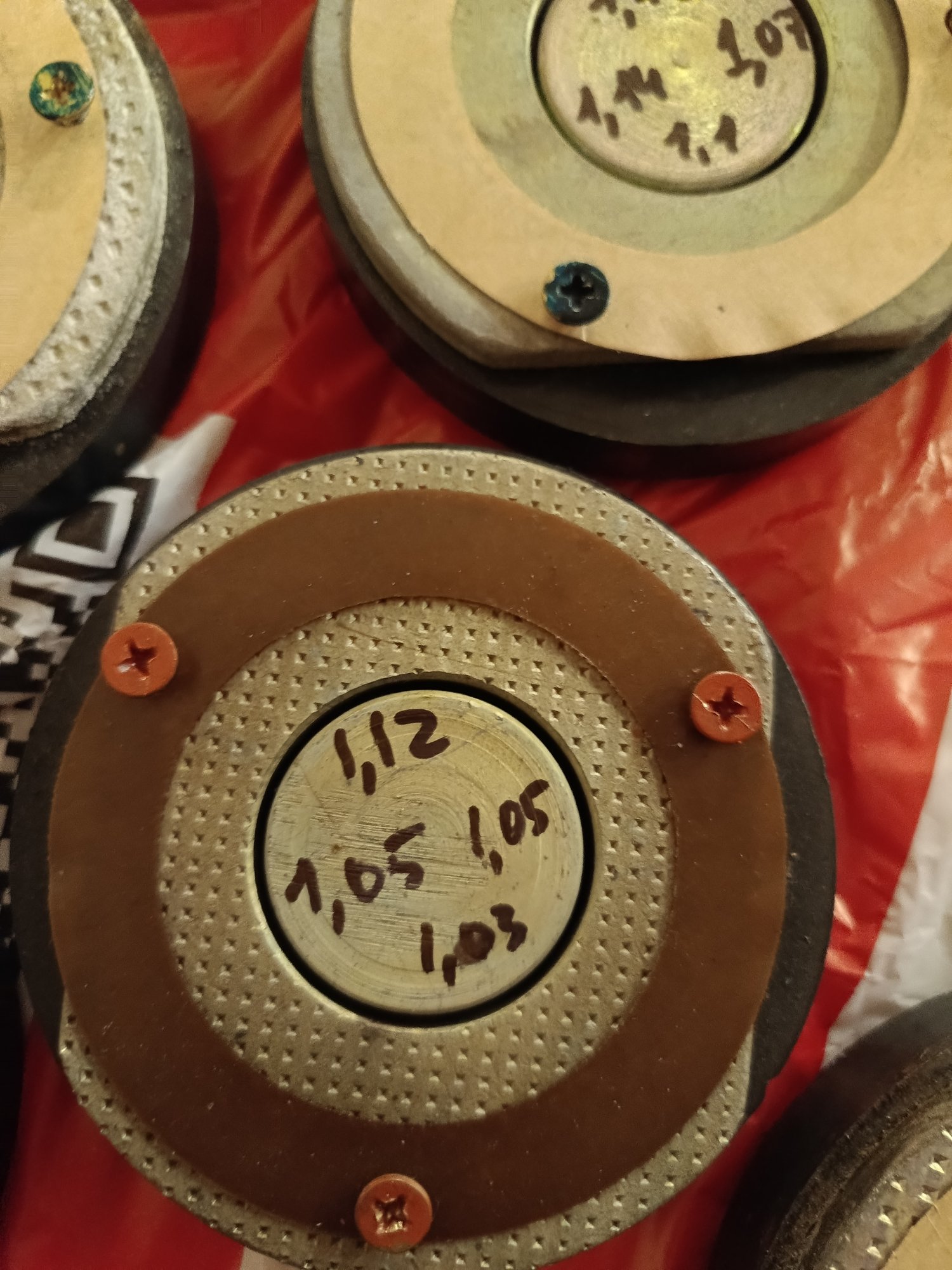

Ребят, разобрал тут 8 шт 10гд-30б, 35гдн чтобы место освободить.Сделал замеры для статистики.Две МС бракованные, керн на 1 мм ниже верхнего фланца, отсюда индукция вы выше 1.1Т

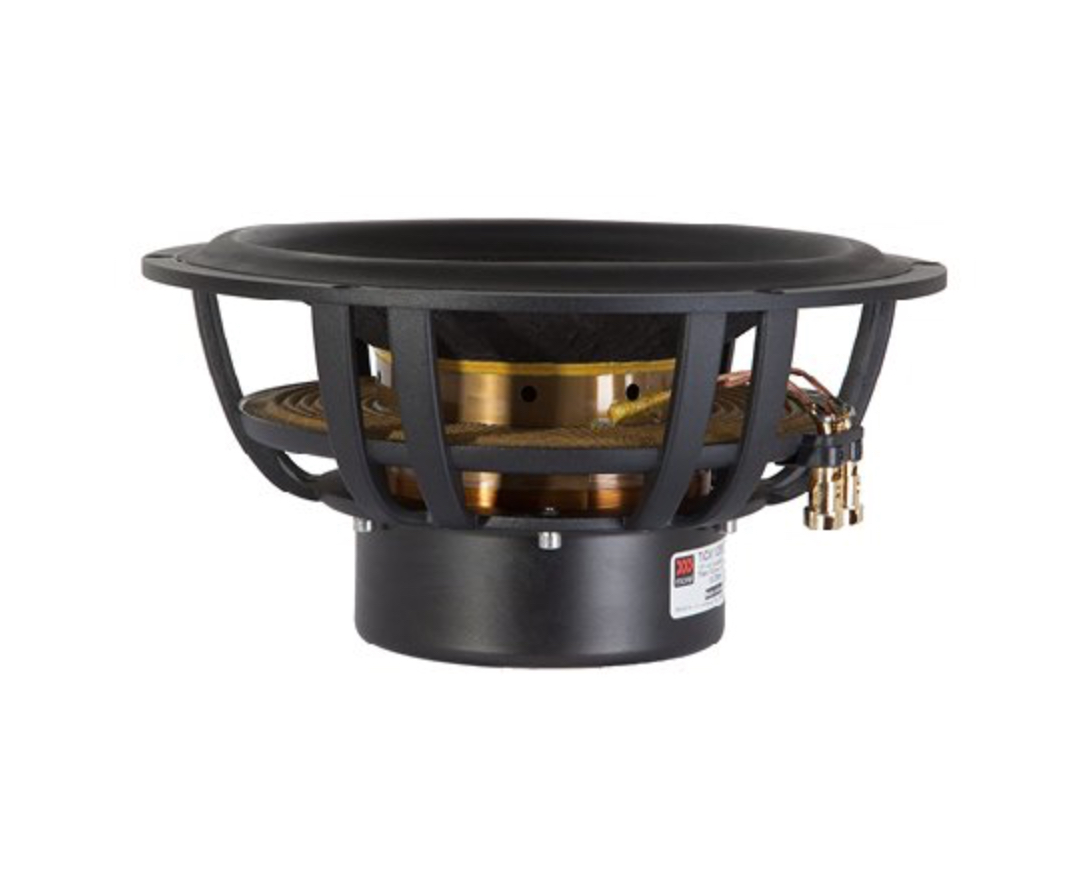

Морель на титане делает. Что следует из этого?
Они и не только они делают пищалки с куполом, который имеет продолжением каркас катушки, т.е. это единая деталь. И никакие токи фуко их не волнуют. В цельном каркасе этих токов наведётся на порядок больше чем на разрезном каркасе, а может и на 2 порядка.
В частности Пивей делает проф. пятнашки по такому же принципу: у них 4" каркас сделан вместе с куполом. И пофиг на токи.
Я имел ввиду рабочие лошадки, потому что в бытовом сегменте творится полная вакханалия - титан, беррилий, кевлар, углепластик, серебро, нефрит, мифрил.
