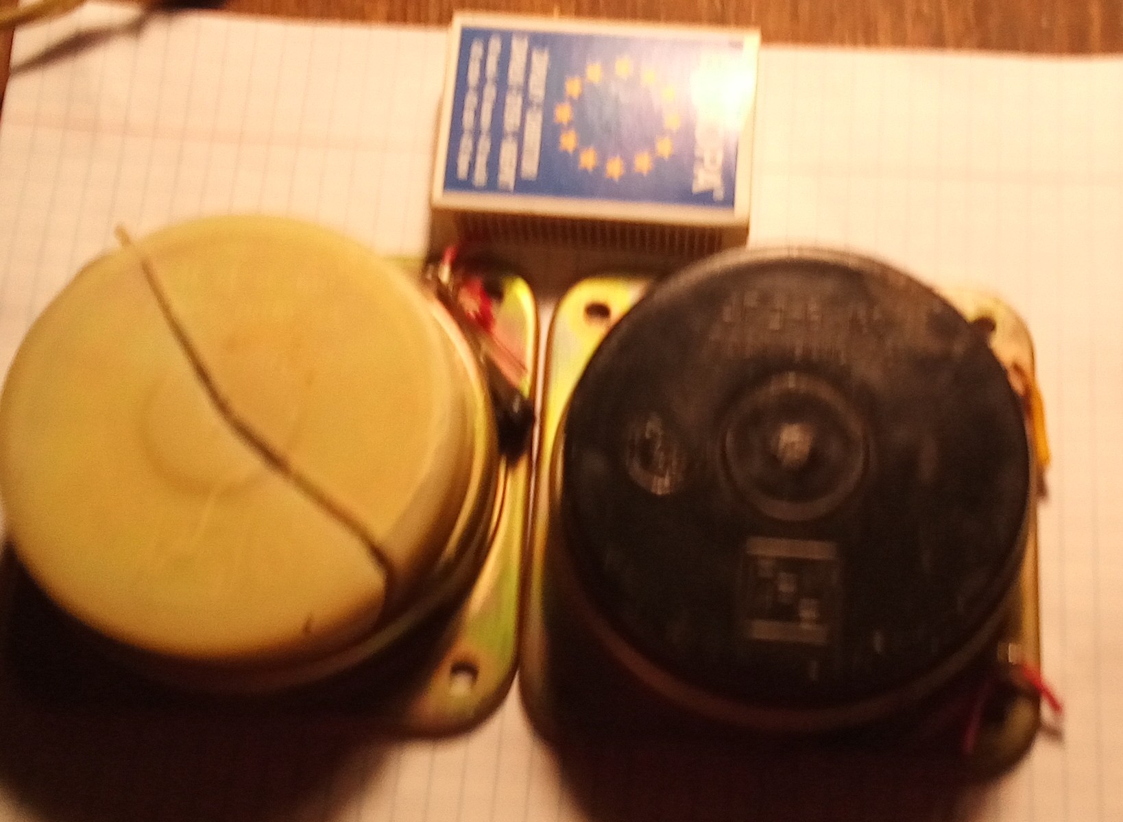

4ГД-6-160
Взаимозаменяемые фланцы. Чего им было пропадать?
Есть пара таких, в идеальном состоянии, колпаки треснувшие но все работает, если включить звук напрямую режет уши, верхняя середина кричит жутко, можно ли их использовать по назначению как СЧ, снизу с 10ГД-34, сверху с 2ГД-36, или выкинуть?

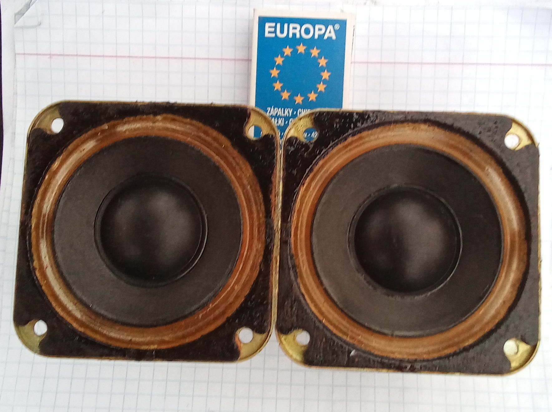

...2.-это первая попавшая под руку 4ГД-6. Снималось с расстояния 0,5 м поочередно в одном и том же 4-литровом ящике с нат. ватой. Измерительный микрофон behringer ecm8000, интерфейс-звуковая карта Motu M4.
АЧХ на фото 2 один в один с моими, снятыми в шарике 8 литров у 4 шт. Ессно, с небольшими вариациями.

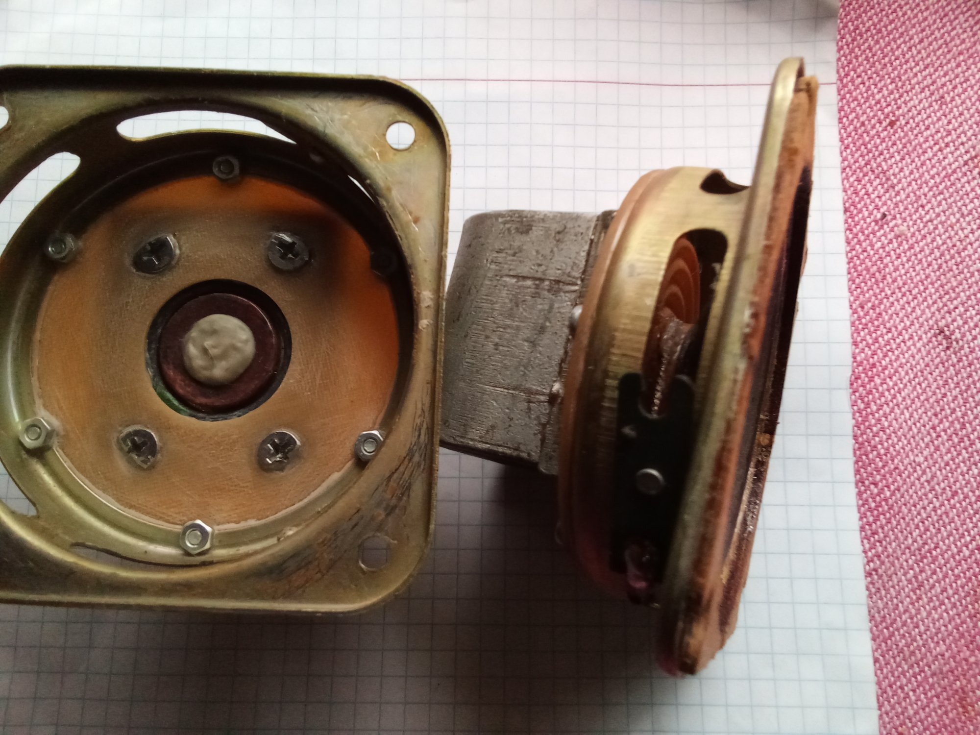

Купил 4гд-6 сейчас до рук еще не дошли дойдут только в воскресенье. Сейчас стою у фрезеровщика хочу высверлить под него отверстие можете ли поделиться размером диффузора вместе с подвесом или хотя бы
Размером отверстия Виктория 40ас 8 сч звена. Буду крепить изнутри. Пожалуйста поделитесь размерами.
Я бы сказал,но я уже не там где они лежат.
Раньше бы на часок написали.
По краям подвеса где то 73-74.
80 по корзине.
По центру отверстий,сбоку,64.

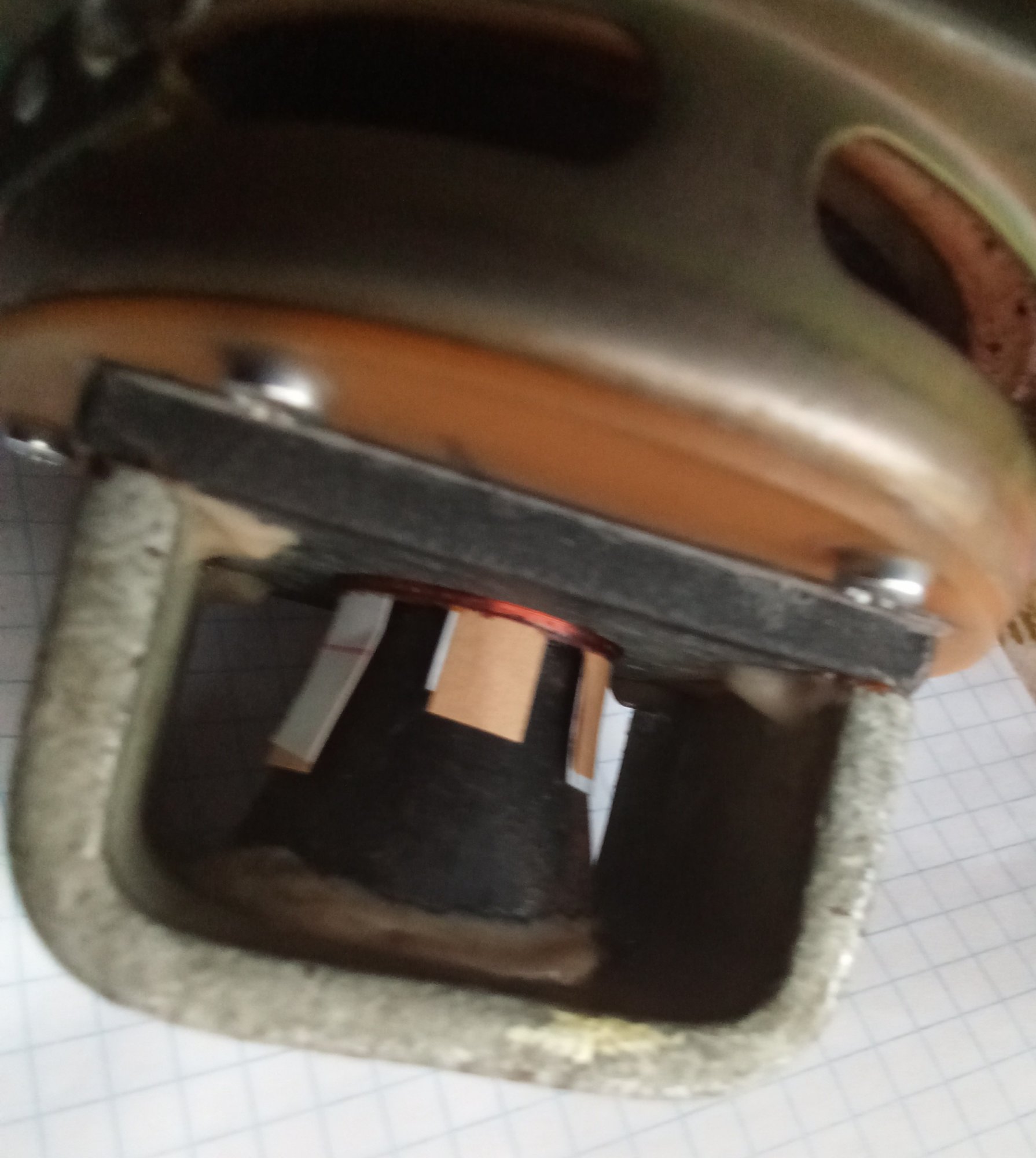

МС 4ГД-6 слабая, к модернизации установкой противомагнита на нижний фланец не пригодна,
Не пригодна к полной разборке с установкой других ферритовых магнитов бОльшей высоты, и установке КЗ витка в полость МС.
Разве что плюшку неодима на керн добавить можно, и это все.

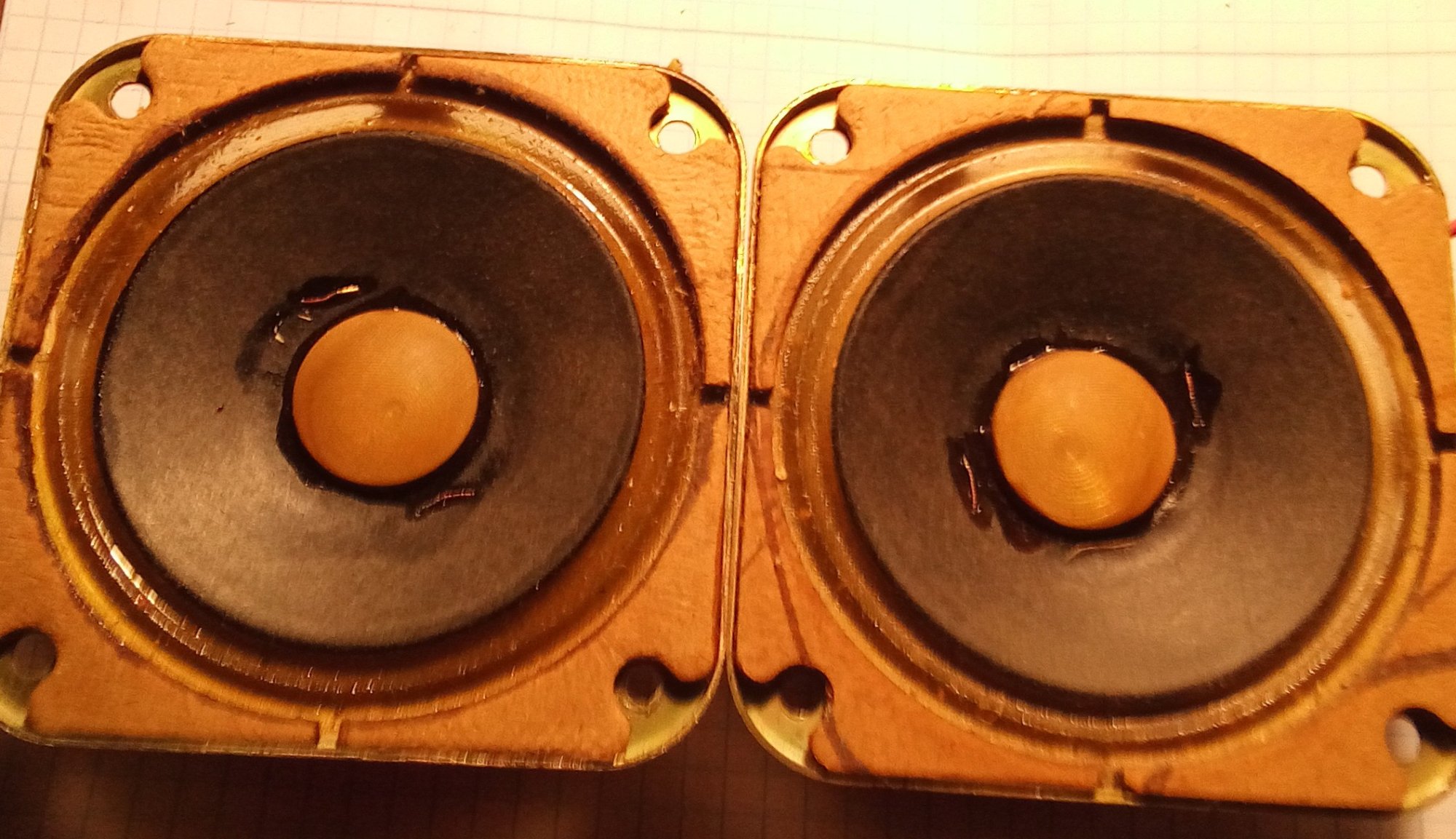

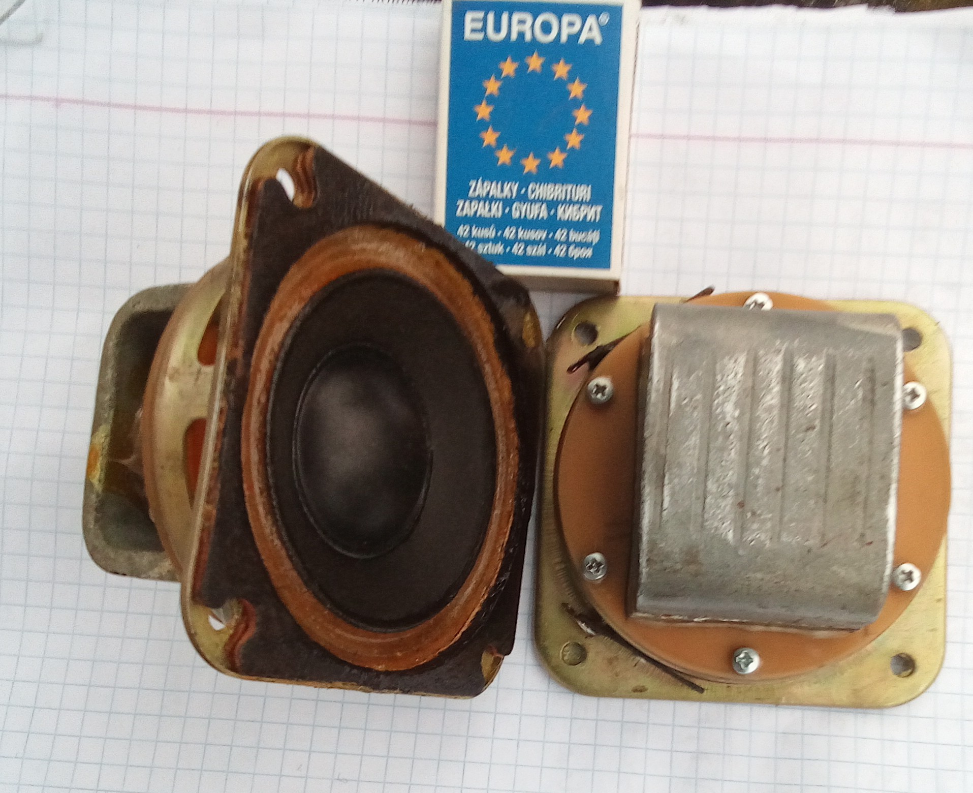

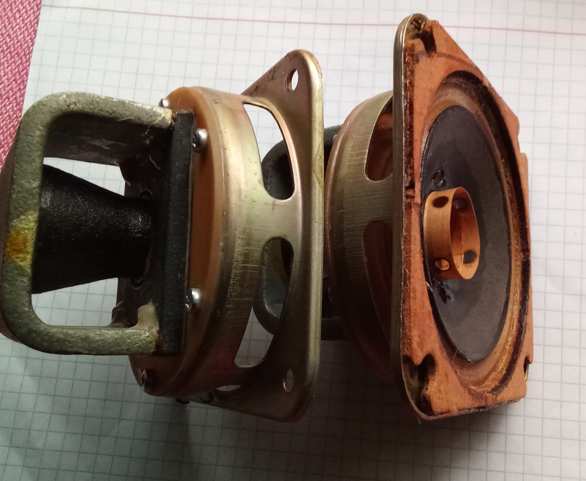

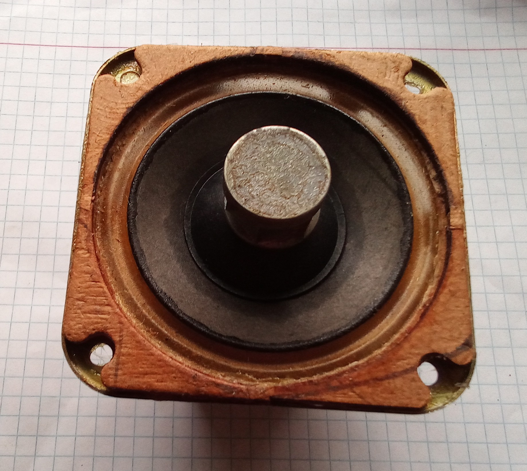

Ну що ж, розібрав один із пари, яка прийшла. Нутрощі на світлині.
Дифузор не буду відділяти від підвісу.

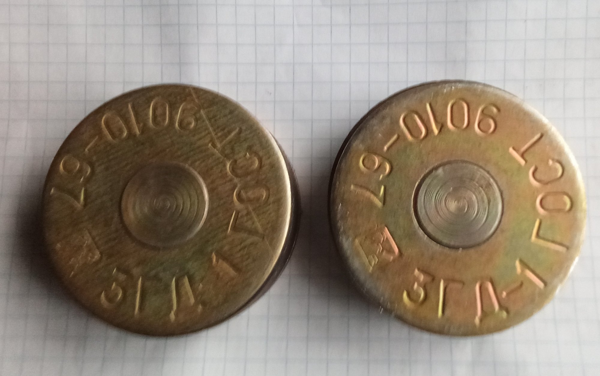

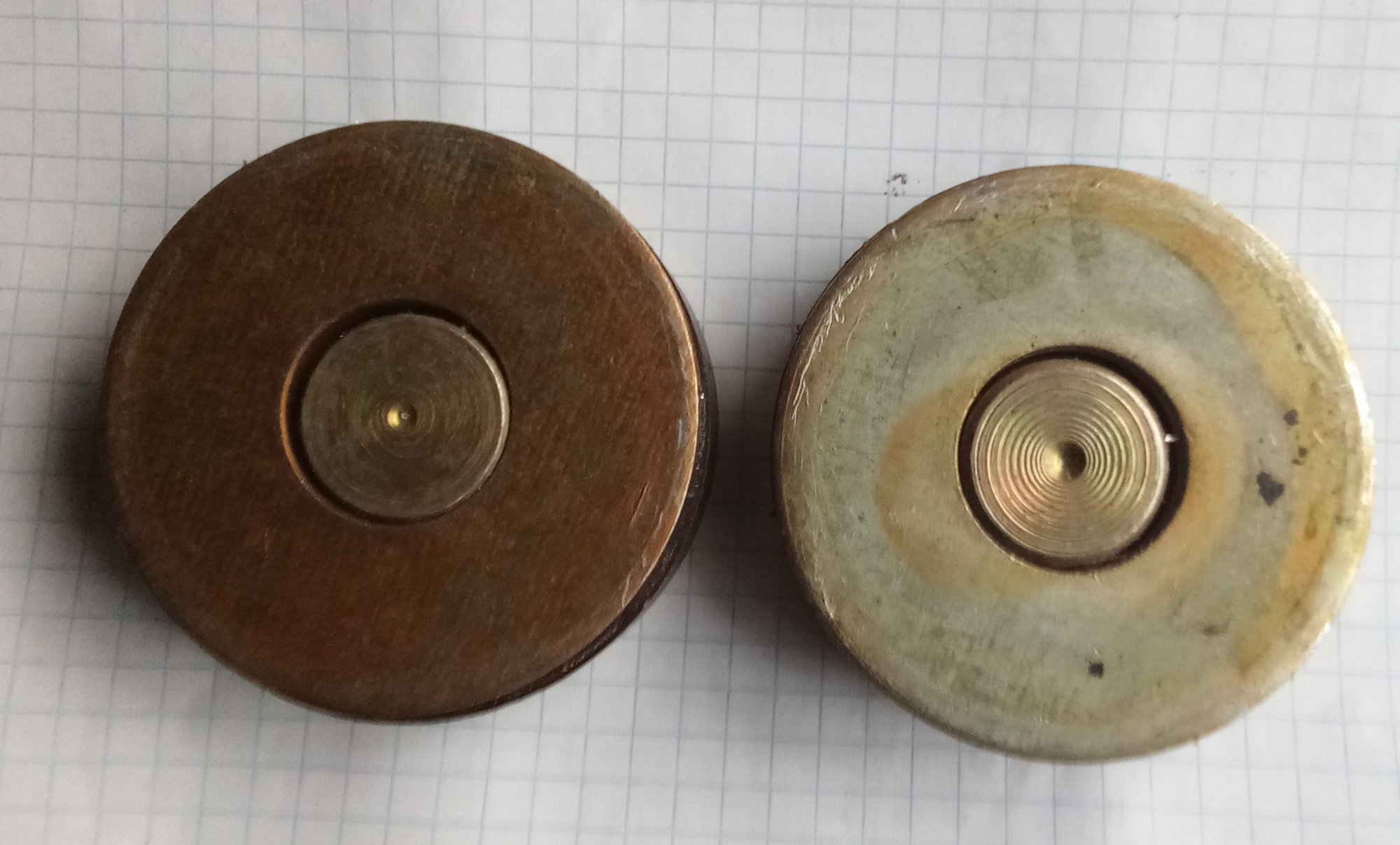

Керни в обох динаміках були подовжені вище фланцю на 0,5, і на 0,8 мм. Діаметр кернів рівно 20,0 мм.
Діаметр отвору у верхніх фланцях 21,75 і 21,8 мм, їхня товщина 3,80 і 4,0 мм. Видно, що динаміки не парні
На обох нижніх фланцях вибито "3ГД-1". Біла тріснута пластмаса при розбиранні просто кололась на шматки. Чорна була в кращому стані.
IMG_20250105_105004_632.jpg.IMG_20250103_201101_166.jpg IMG_20250103_201123_290.jpg

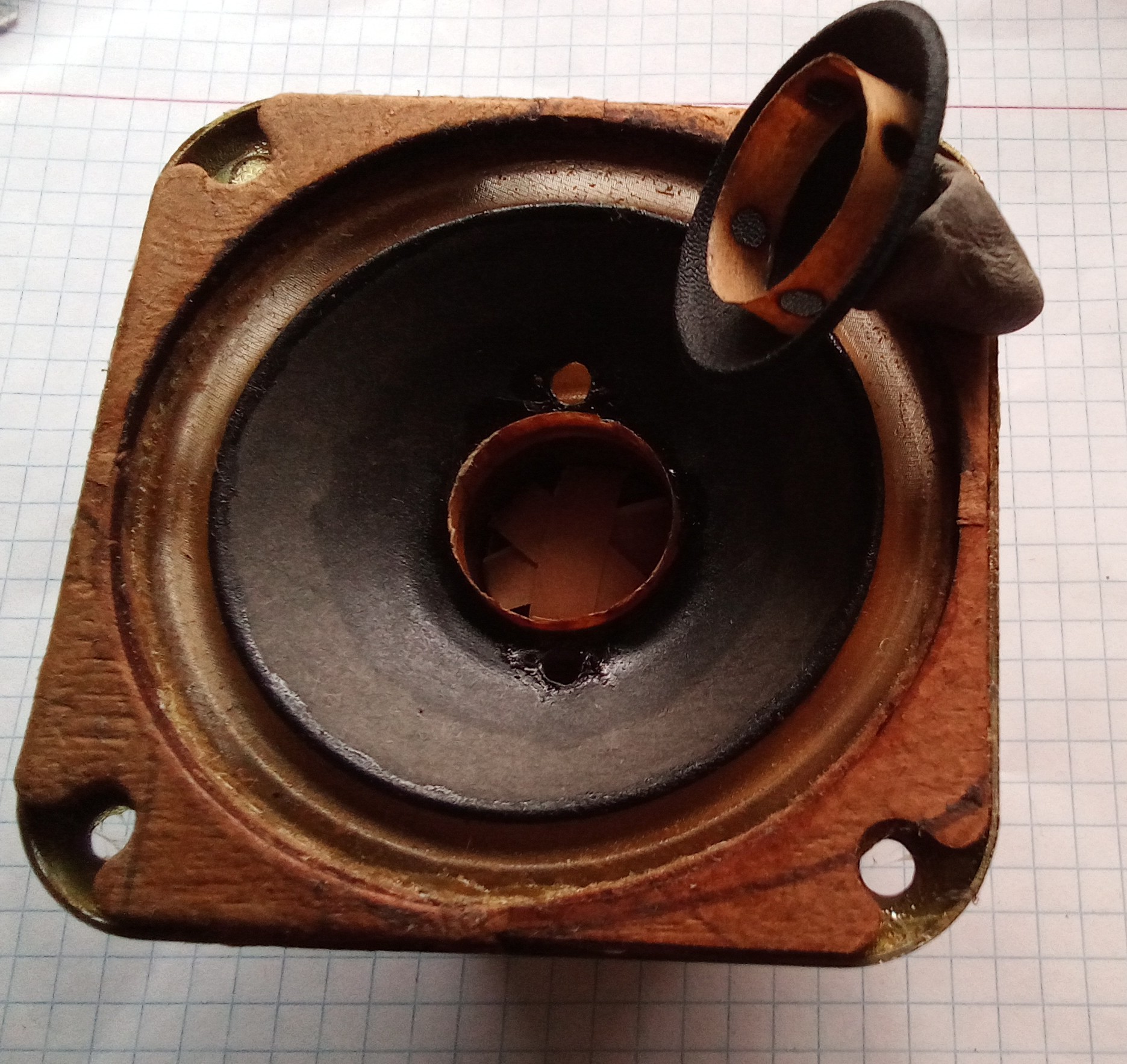

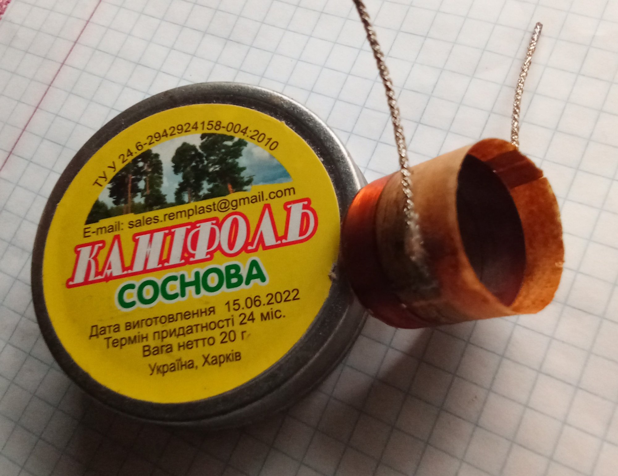

Наразі динаміки на стадії збирання. На світлині ЗК на мідній фользі товщиною 50 мікрон.
Фольга, як видно, не до кінця каркасу. Вибір саме фольги має декілька причин. Мала товщина дуже потрібна, бо люфт в новій керновій магнітній системі (з динаміків 2ГД-3) зменшений встановленим на керн мідним ковпачком. Тут вперше встановив мідний ковпачок на керн без розбирання магнітної системи. Окрім того, ніколи не буває зайвою підвищена потужність СЧ головки. Так як вона саме СЧ, то трохи більша маса котушки не стане на заваді.
Апгрейдований динамік залишиться 4ГД-6, бо булуть використані не лише його рама і ЦШ, а і дифузор з підвісом.
Поступово, неспішно, збираю пару.

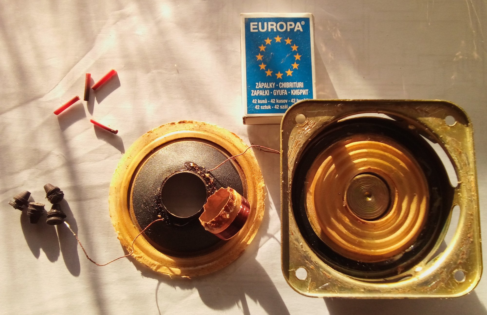

Кобальтовий магніт прикріплений до рами за допомогою кільця склотекстоліту 1,5 мм товщиною, прикріплено до рами на компаунді, і шести гвинтах М2,5.
Кільце, яке з'єднуватиме хвостик звукової котушки з ковпачком, просто одягнене на цей хвостик, для примірки. Кінчик кільця, який іде до каркасу ЗК, розвальцьований. На керні неодим 10х1 мм (діаметр/товщина), покритий епоксидним компаундом.
Виводи підпаяні і виведені по бокам каркасу ЗК, знято навантаження тонкого дифузору виводами.
В самому дифузорі, під місцем розміщення ковпачка, на місці колишнього кріплення виводів, зроблено два отвори діаметром приблизно 4 мм.
Виводи, як видно по світлині попереднього повідомлення, зафіксовані хомутиком з кабельного паперу з клеєм БФ-4.
А потім покриті все тим же компаундом. Дріт від обмотки до гнучкого виводу підходить тільки знизу, з боку каркасу, це важливо.
Висота нового пилезахисного ковпачка 8 мм, діаметр, без урахування бортика, 32,5 мм.
Так як діаметр дифузору 58,5 мм, то між ковпачком і підвісом буде кільце дифузору шириною всього 13 мм. Тобто динамік буде напівконусним, напівкупольним.

Яка причина такого рішення? Заводський динамік має визг на АЧХ від 2 до 4 кГц +10 дб, та не придатний до використання.
В мене пара лежить справних заводських, я думав причина в рухомій частині, а ви її залишаєте... Хммм...
Ви ж мабуть помітили, що конструктив нової рухомої системи геть інший.
Тут не дифузор штовхає ковпачок, а ковпачок тягне за собою дифузор, бо жорстко з'єднаний з котушкою,
Виграш потрійний.
1. Зникає осесиметричний резонанс самого ковпачка, який дає сплеск свого паразитного резонансу на верхній межі СЧ діапазону.
2. Зникає паразитний резонанс самого дифузору, який виникає із-за наявності у нього тонкої плоскої кільцевої полиці біля горловини.
3. Зплощується випромінююча поверхня дифузору, ковпачок верхівкою вихожить за межі площини верхнього підвісу. Що саме по собі вирівнює АЧХ.
Недоліки теж є. Головний - більша маса рухомої системи, що знижує загальну чутливість. Але це не є серйозною проблемою. Бо ці СЧ плануються до міні-АС на базі низькочутливого 25ГДН-3.
Ще треба вирішити питання з ВЧ головкою до комплекту, бажано теж на керновому магніті.
Як варіант - двадцяти міліметровий купол на МС від тих же 2ГД-3, чи 2ГД-8.
Розрахунки. Площа проекції кільця дифузору між підвісом і ковпачком 18,4 см2.
Площа проекції ковпачка на площину 8,5 см2. Третина площі "поршня" рухомої системи це пилезахисний ковпачок.
Динамік практично ненаправлений до частоти 7 кГц.
Вперше з'єдную звукову котушку з пилезахисним ковпачком новим способом.
А саме, з використанням ковзаючого з'єднувального кільця-циліндрика.
Ковпачок з циліндриком легко знімаються, і легко ставляться. На світлині видно, що циліндрик з розвальцьованим краєм. А також з чотирма антикомпресійними отворами, які не перекриваються хвостиком каркасу ЗК.

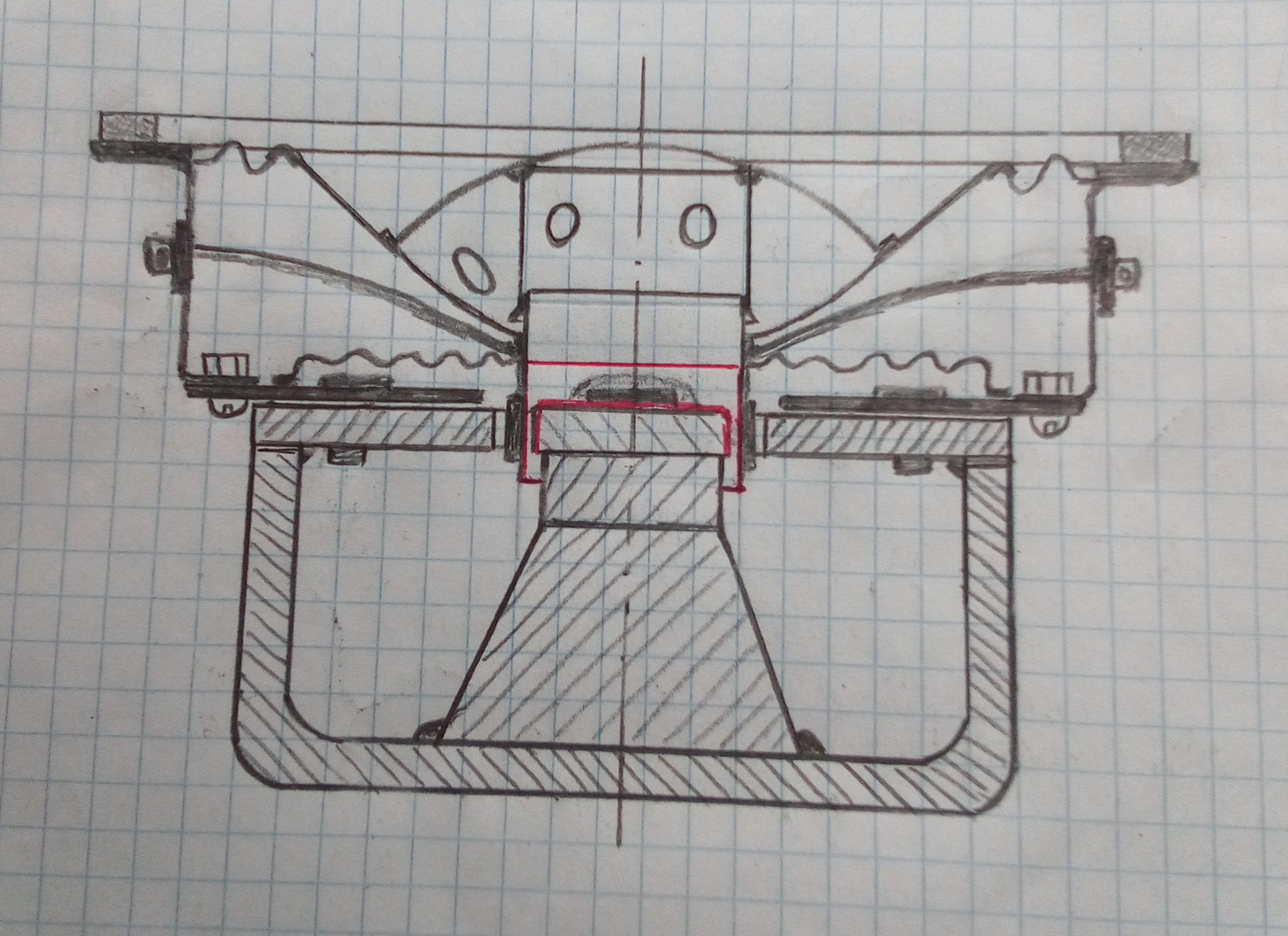

На світлині ескізу розрізу динаміка червоним позначено мідну фольгу.
Ну і првністю видно всю конструкцію.
