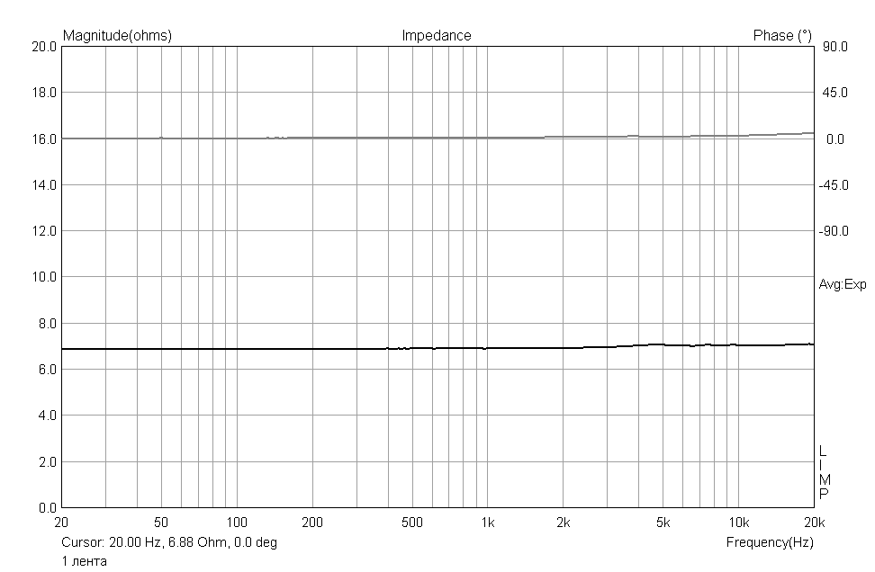

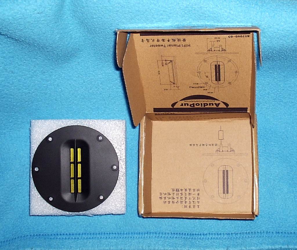

Может быть мы говорим о разных китайских изодинамических пищалках, поэтому прикладываю фото.
Внешний вид

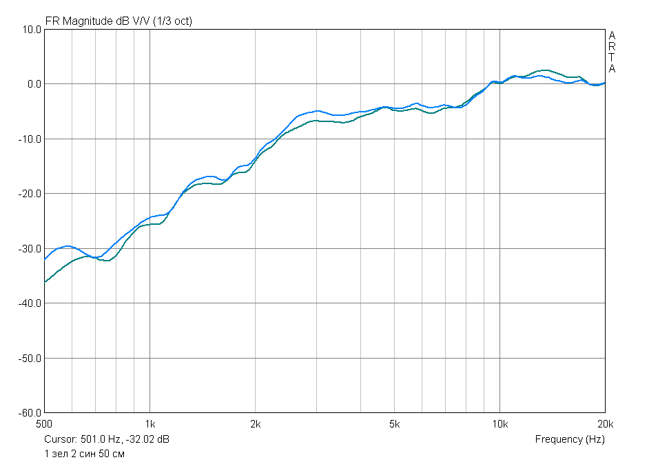

ИЧХ и ФЧХ. Лучше ЛЮБОГО динамического излучателя всех времён и народов.
АЧХ пары динамиков с полуметра. Совпадение превосходное. Непривычный вид из-за того что НЧ отрезаны и рисунок растянут.
Ни на ИЧХ ни на АЧХ не видно и намёка на резонанс.
У этих динамиков другие беды особенности.
Внешний вид

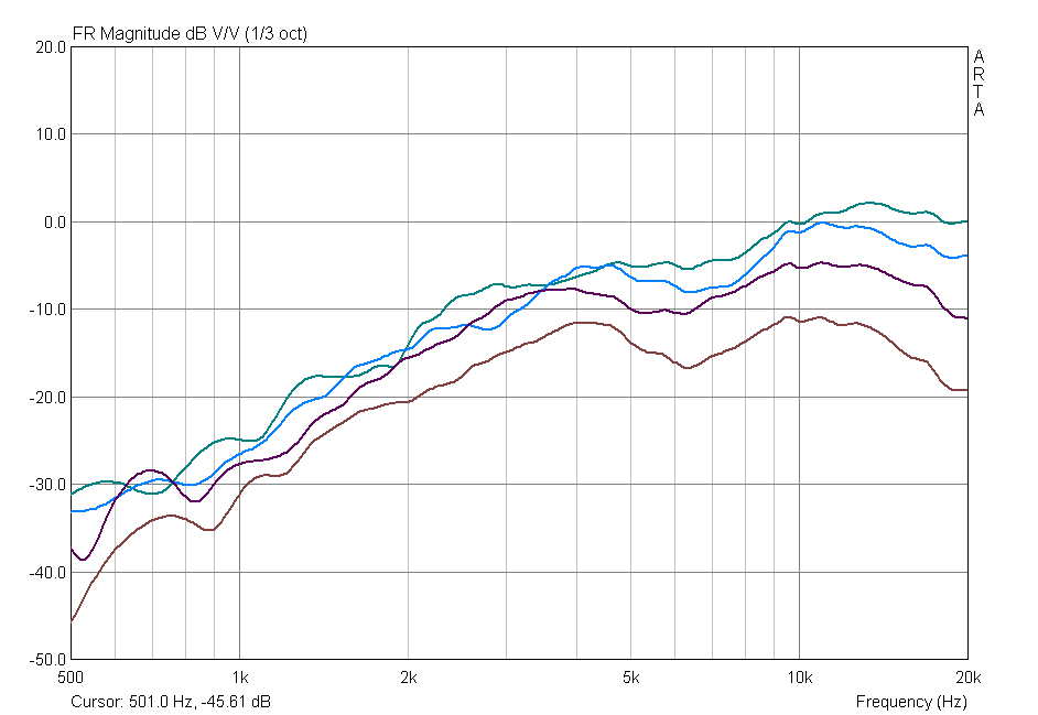

Это сверху вниз при повороте по ГОРИЗОНТАЛИ на 0, 30, 60 и даже 90 градусов! Все замеры на картонке 35 см шириной с крылышками, высотой около метра, микрофон в полуметре, ОЯ.
Странно что при повороте на 30 градусов получается ямка на 5...8 кГц, но спад выше 10 кГц очень мал. Это - СУПЕРТВИТЕР.
Ну и 30 градусов - реально максимальный угол в жилой комнате.
Даже при 60 градусах умеренный спад выше 10 кГц. И вся рабочая область от 3 кГц до 20 кГц условно ровная.
Вот только всё это на уровне 82...85 дБ...
Уровень определяю на глазок и циры отдачи очень примерные.
Надо смотреть со сведённым парным динамиком более низкого диапазона.
Повторяю, это картонка, на нормальной деревянной лицевой панели не пробовал.

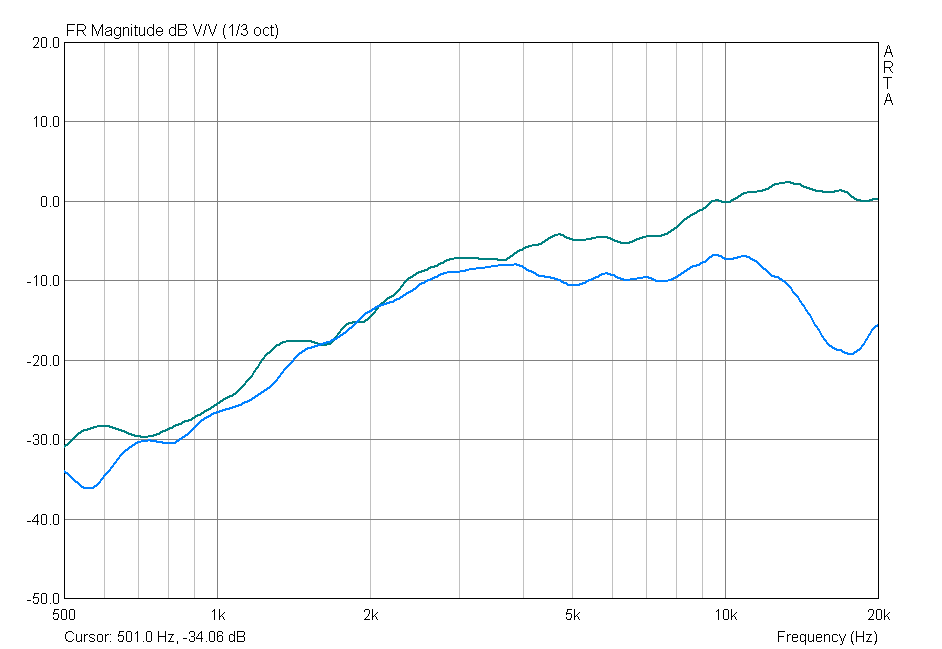

Отклонение по ВЕРТИКАЛИ на 30 градусов.
Смешно, но область 3...14 кГц почти идеальна но выше - спад, уже не супертвитер. Хотя (подумал) для таких как я - достаточно. Еще год назад неплохо слышал 15 кГц, сейчас только 14. А вот для остроухих молодых (не пользовавшихся телефончегами) может маловато. Но на мой тогдашний слух при отклонении до 20 градусов всё очень хорошо, а 30 градусов - это надо лечь на пол и подползти к колонке, если сидеть как угодно, больше 20 градусов вряд ли будет.
Вот только вся эта красота на уровне 80 дБ что убивает её прелесть. Повторяю, надо перепроверять.

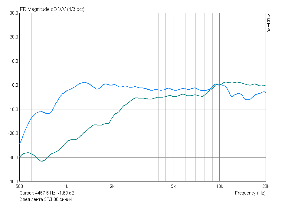

Ну и на закуску сравнение изодинамика с лучшим экземпляром 2ГД-36 по оси в полуметре. Если считать что у 2ГД-36 в полосе 3...8 кГц отдача 90 дБ, то у китайца 86...88 в той же полосе, не так плохо. Но цифры условны, ручаться не могу.
Только сведение к штатном корпусе с НЧ динамиком и проверка (главным образом на слух) с отклонением от осей, даст точный ответ.

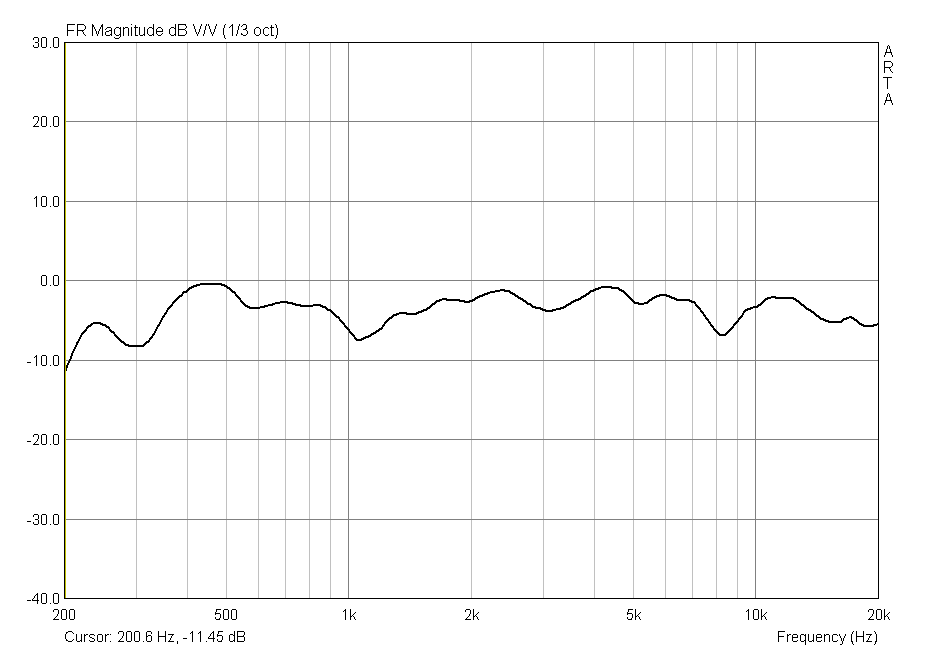

А это итог прикидки с фильтрами на картонке ОЯ уже с МЕТРА.
Как я давил отдачу ШП - не помню, было 7 лет назад. Ступенька в районе 10 кГц заметна, но я не стал упираться т. к. проект изначально был пробный.
Надеюсь, мои картинки помогут решить - стоит возиться или нет, и на что обратить внимание.

Добавлю для иллюстрации, уже делал, но посылать кого-то в поиск - свинство.
