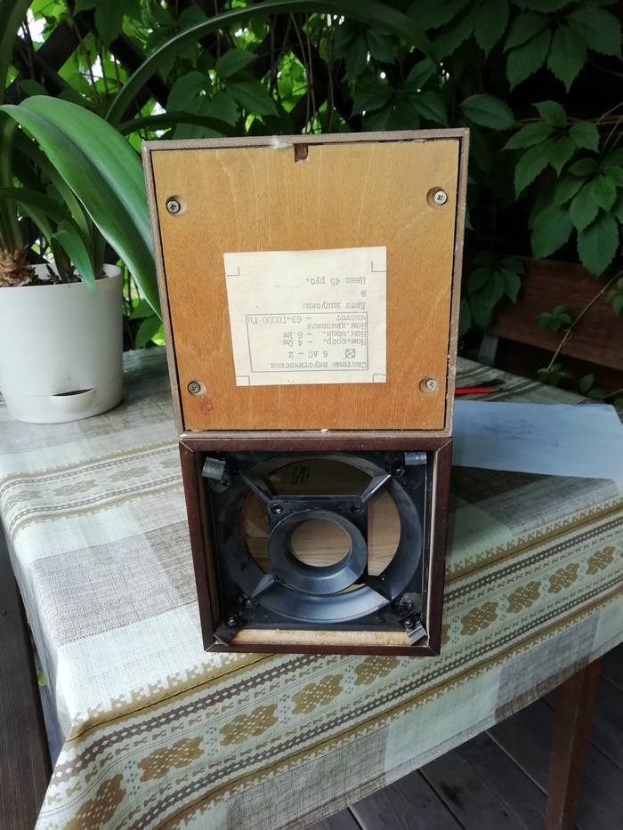

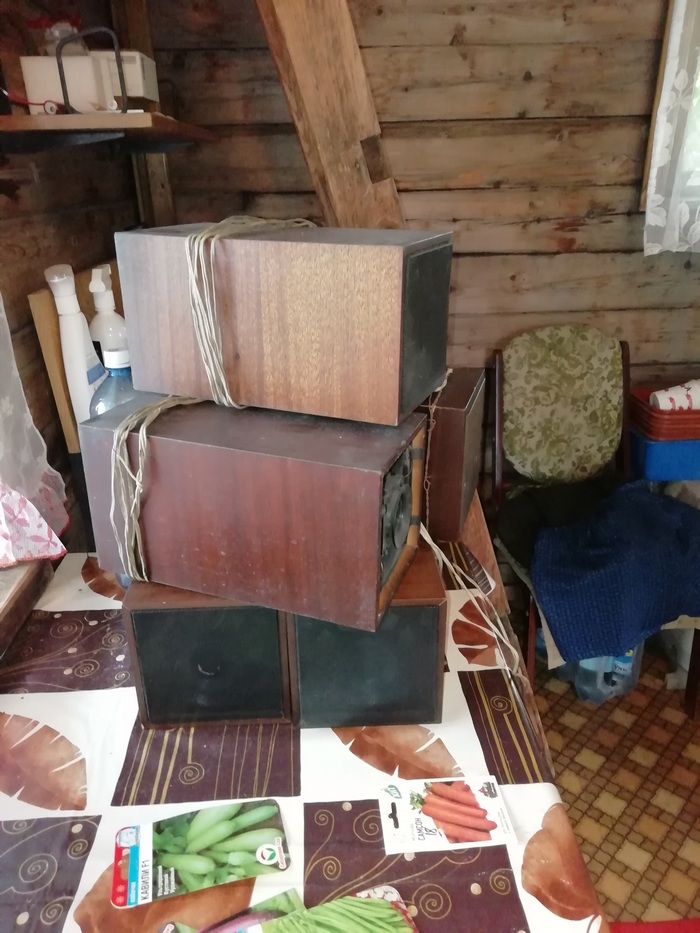

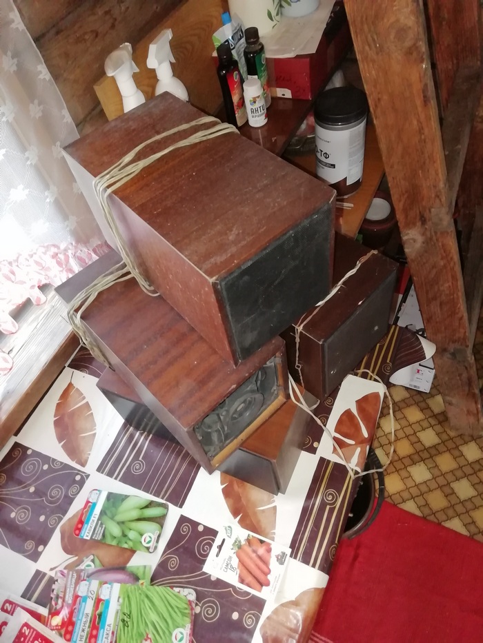

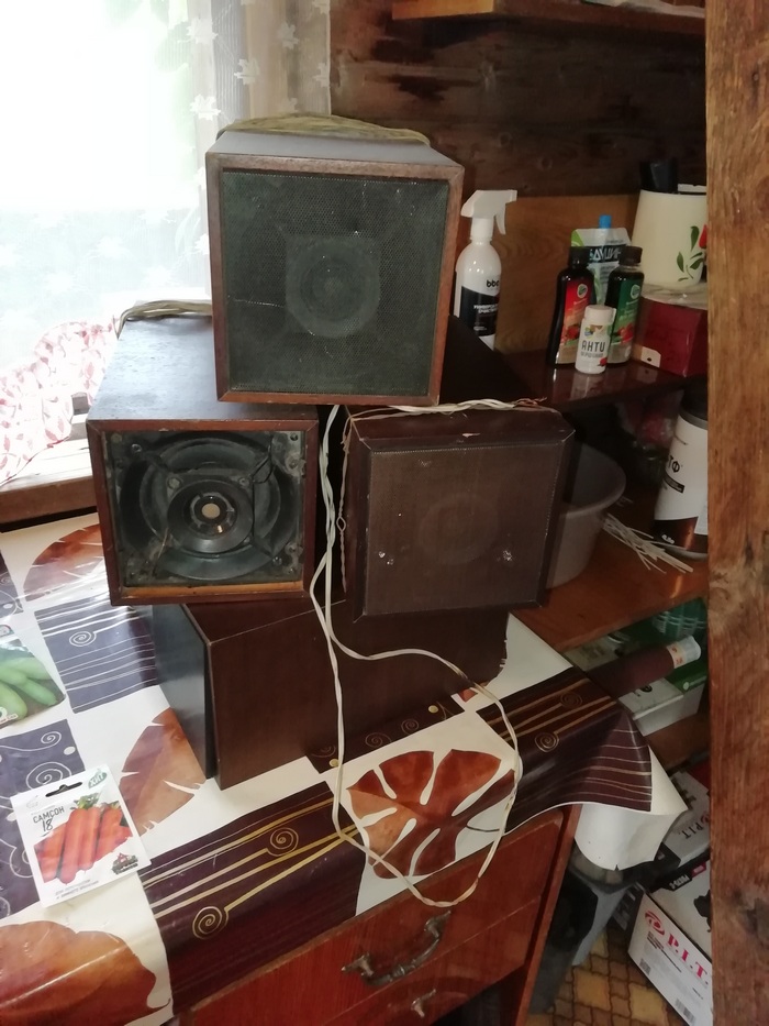

Собрал я в кучку все 6АС-2, которые у меня были
IMG_20230627_183226.jpg IMG_20230627_183233.jpg IMG_20230627_183240.jpg IMG_20230627_183253.jpg IMG_20230627_183315.jpg
А именно 5 штук. Мне нужны две пары. Какой конфигурации будут новые АС, я пока не знаю. Что лучше по НЧ зазвучит - то и будет сделано.
Первую конструкцию я уже где-то на форуме озвучивал.
Квадратное отверстие со сторонами 80 х80 мм равно площади диффузора 5" НЧ головки: 6ГД-6/10ГД-34/15ГД-14/25ГДН-3-4. Его можно сделать как у самой задней стенки, так и сместить вперёд по аналогии с лабиринтом А.Рогожина.

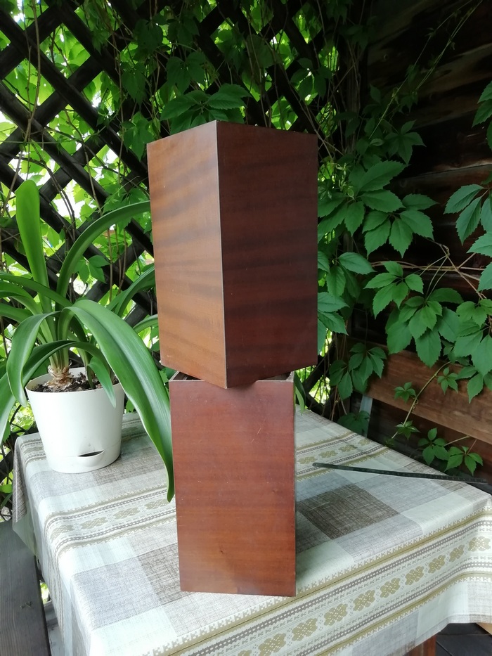

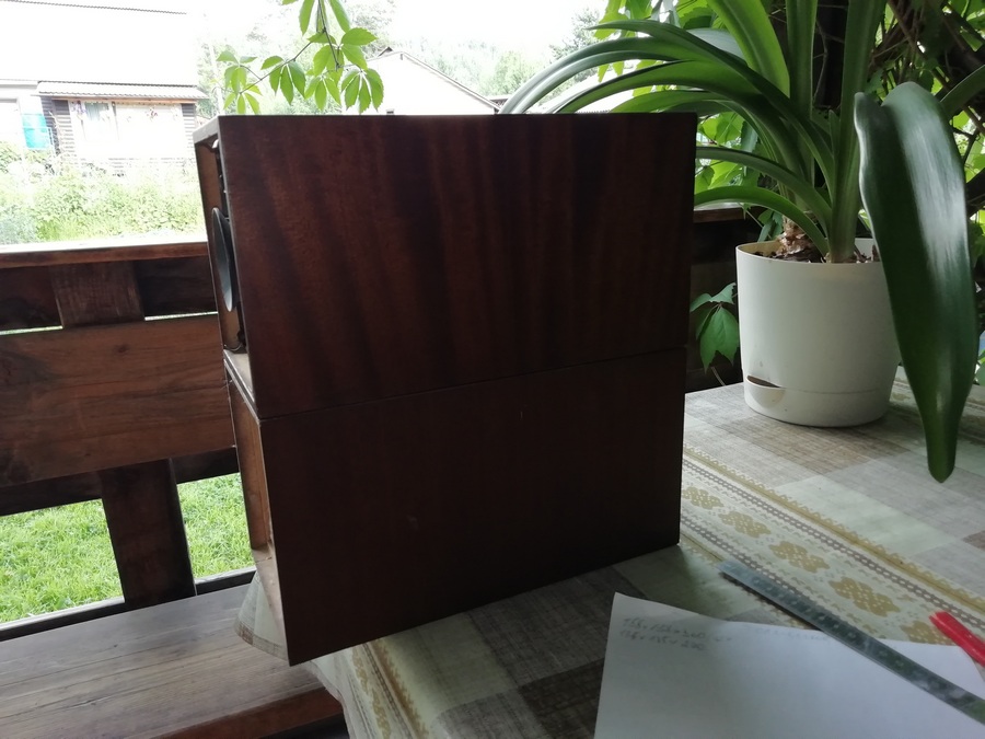

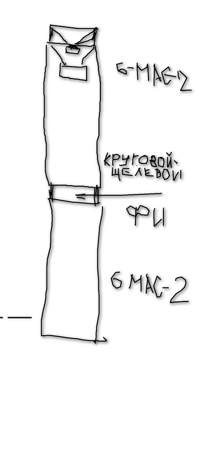

Вторая конструкция тоже мной упоминалась. Вертикальная состыковка корпусов с щелевым ФИ между ними
А так как может возникнуть сложность в настройке такого ФИ (толщина прокладок и т.д.), то можно плотно установив корпуса друг на друга (9 литров чистого объёма), вращением и как следствие изменением площади получающихся таким образом треугольных отверстий в количестве восьми штук

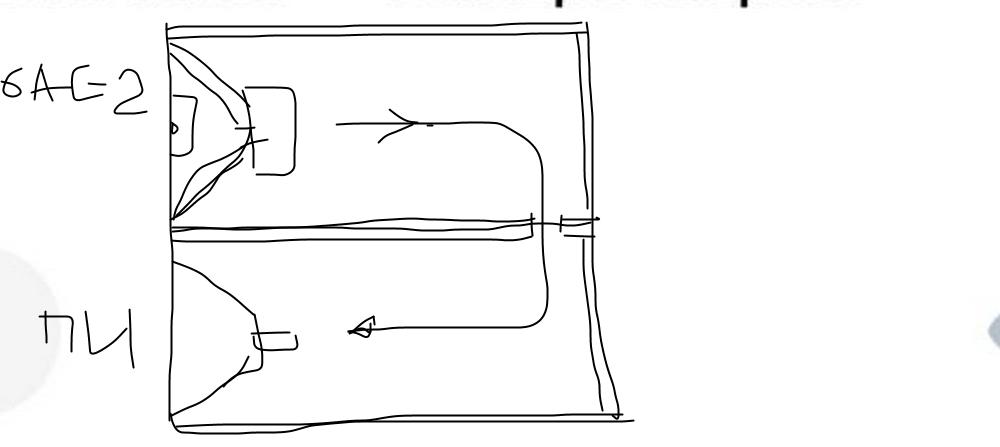

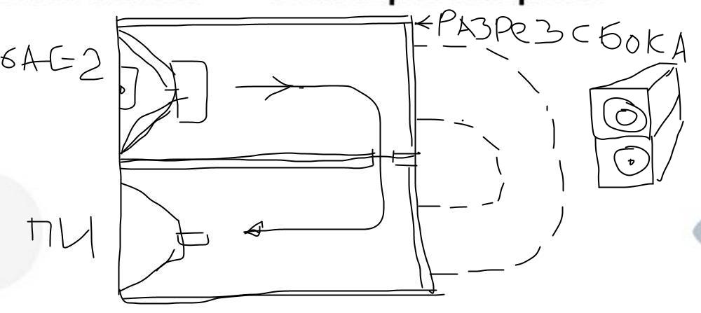

Как по мне, то из двух ящичков "столбик на ножках" с круговой диаграмой.
В попу "столбика" впихнуть ПИ. А дырки в задних стенках соединённых ящичков придавят возможные стояки. Тем паче, что при высоком завышенном Qts на "дырки" можно будет кинуть лёгенький ПАС.

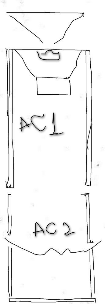

Идея была старый корпус (позади) отпилить немного и потом погрузить в новый -- наподобие тромбона. Главное -- не уронить внутрь. Четверть НЧ -- это около 0.25 л (то есть НЧ).​
Нормально. ВЧ-шник переставить перед пассивником, НЧ-шнику даёшь минимальный колпачок.
Интересная мысль по поводу переноса ВЧ к пассивнику! А вот колпачок ещё надо посмотреть какой там, бывают двух видов у 6гд-6, более плоский и выпуклый, как у 10гд-34, первый просто супер, а со вторым провал на 2кГц и выброс на 4-х.
ОК. Взял на заметку Вашу затею идею.

Ну тогда уже не два, а три друг на друге и реактивный поток как в колонках 6 АС от Ростова 101.
При одинаковых НЧ?! Которым средним оптимумом является объём в 9 литров....
В Ростовских по внутренним без перегородок и динамиков примерно литров 13 получается.
Если применить 3 х 6АС-2, то примерно тот же объём, но городьба.

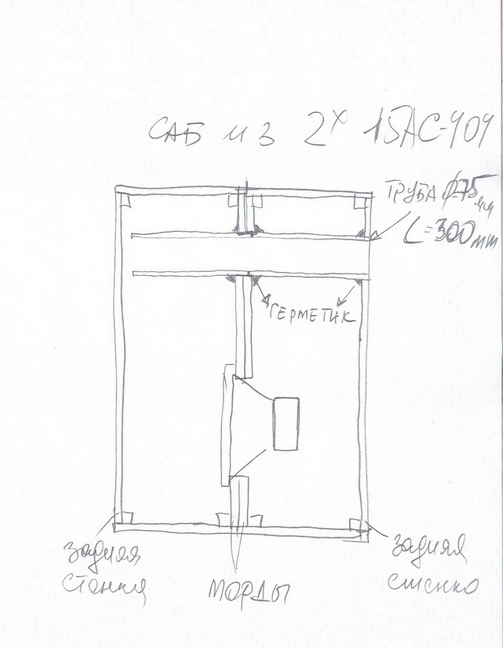

Уже и не помню когда, но телефоны были без камер и в ходу были только плёночные мыльницы, я использовал два корпуса для саба "Банд-пасс 4 порядка".
И очень удачного надо сказать.
А всего-то два корпуса "15АС-404" и один НЧ динамик. Сначала 25ГД-26Б, а затем мерседесовская 8" НЧ головка. Пара пищалок от того комплекта по сей день в тумбочке лежит.
А за этот сабик мне отдали пару: https://ldsound.info/25-as-128-elektronika/ В отличнейшем состоянии.

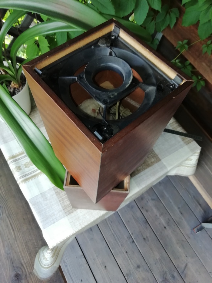

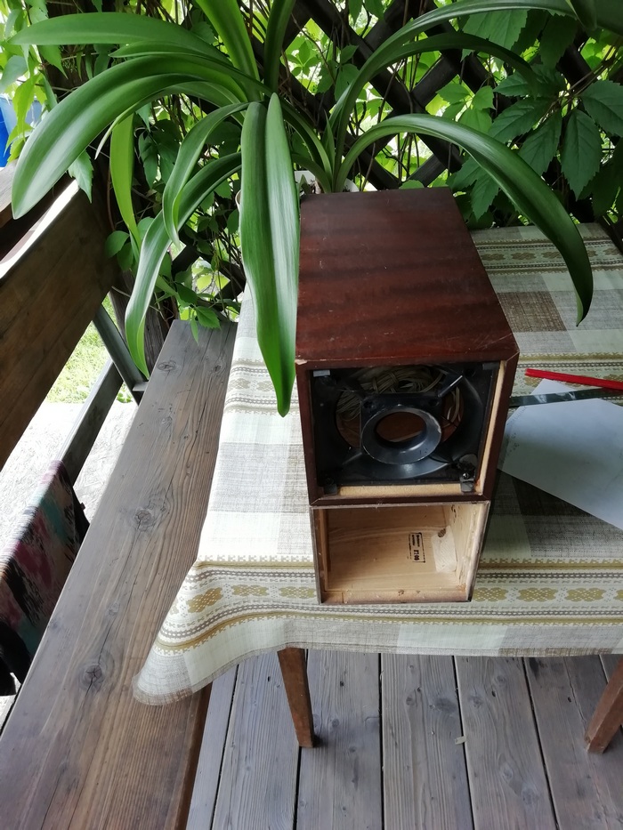

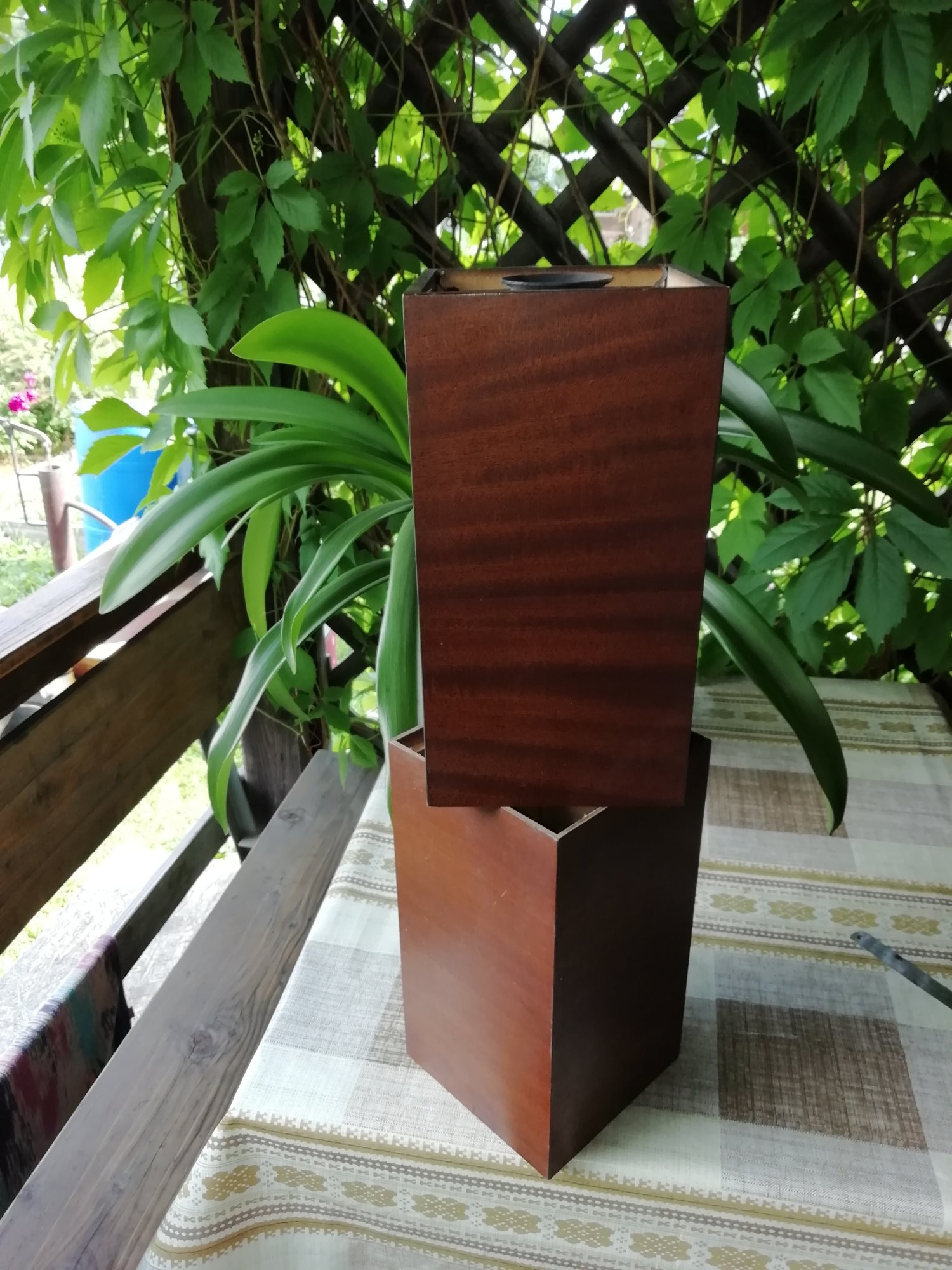

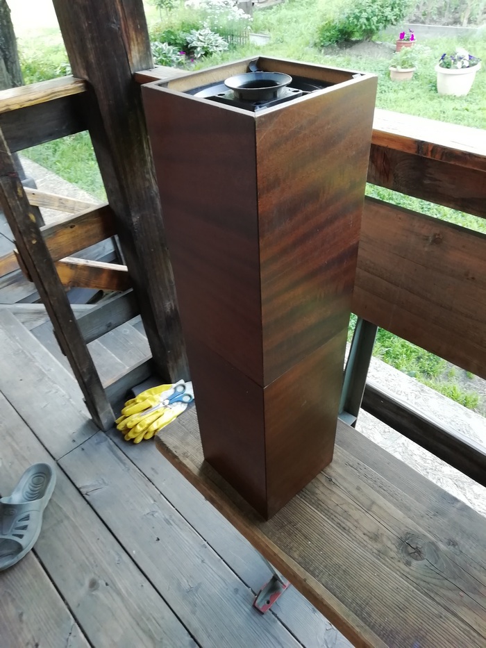

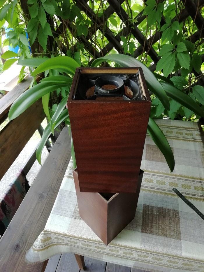

Вчера нашлось время. Покрутил корпуса колонок и так, и сяк в вертикальном варианте
При размерах внутреннего, свободного пространства (без учёта динамика) объём равен 4,9 литра. максимум 0,5 литра на объём динамика и плюс 4,9 литра второго корпуса, имеем за душой 9,3 литра. От него и буду исходить.

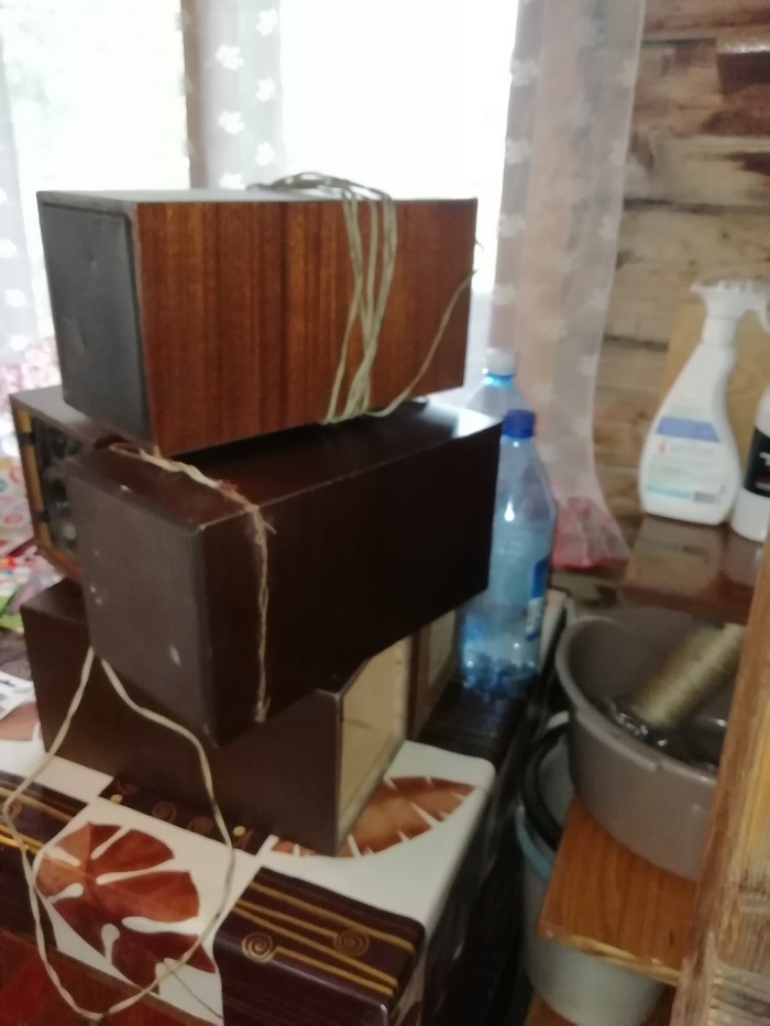

Покрутил корпуса относительно друг друга

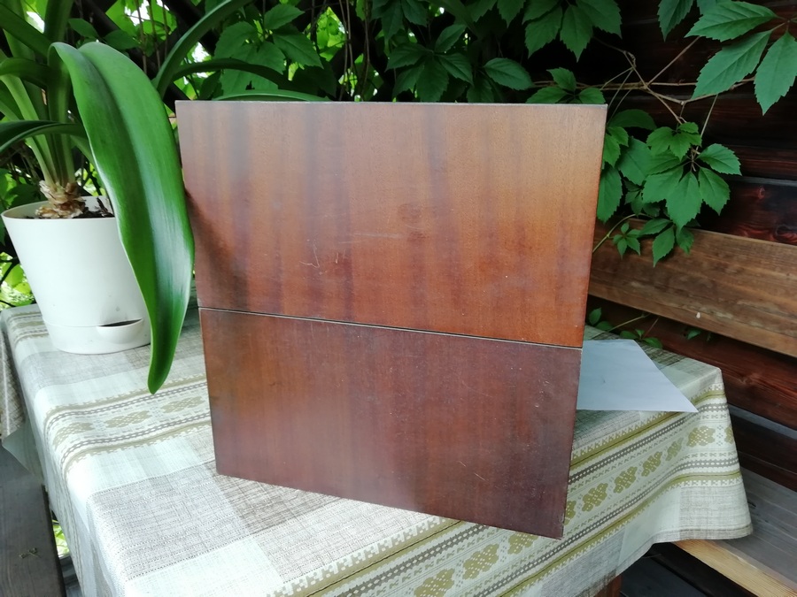

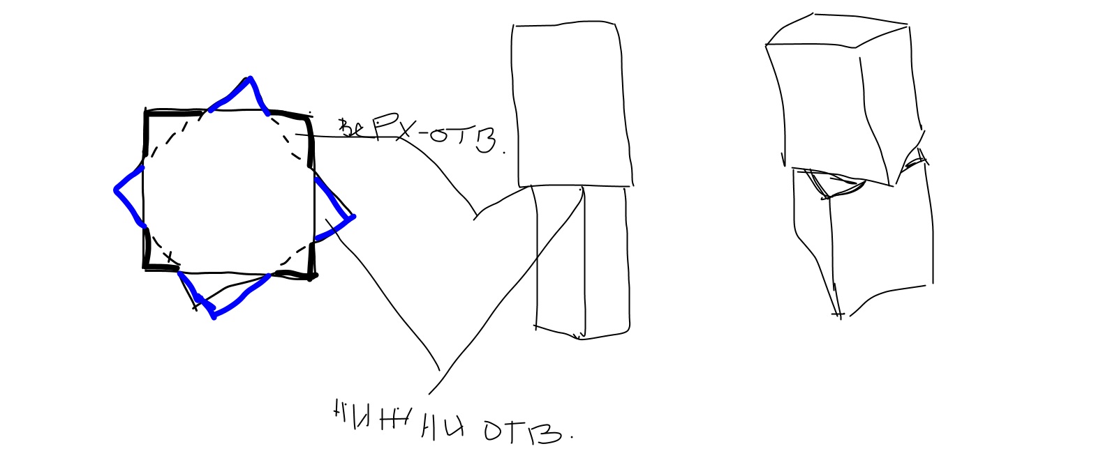

IMG_20230706_173011.jpg IMG_20230706_173015.jpg IMG_20230706_173022.jpg IMG_20230706_173113.jpg
При идеально выставленных корпусах, имеем восемь выступающих равнобедренных треугольников с внешними размерами выхваченными металлической линейкой 47 х 47 х 65 мм.
Внутренние размеры треугольников с учётом толщины стенок в 11,0 мм имеют размеры 25 х 25 х 35 мм. Т.е в сумме мы получаем из восьми равнобедренных треугольников четыре квадрата со стороной в 25 мм и общей площадью в 2500 мм .кв. которые эквивалентны кругу диаметром в 56 с копейками миллиметров.
Эта ситуация мне громко нашёптывает, что данный вариант не прохонже... Слишком длинно получится. Но нам же надо удостоверится.
Берём формулу расчёта ФИ круглого сечения, когда-то найденную в справочнике радиолюбителя за семьдесят лохматые годы прошлого века.
Её написание в оригинале выглядит примерно так:
343^2 / 4П * V * F^2 = X Где 343 - скорость звука. V - объём корпуса в метрах кубических. F - Герцы. X - промежуточный результат
X * D^2 - D*3,4 / 4 = L Где D - внутренний диаметр ФИ в метрах квадратных. 3,4 - коэффициент на краевой эффект внутренней части трубы Так мне помнится). L - полная длина трубы.
Вот я и посчитал длину трубы диаметром в 56,0 мм на частоту в 40 Герц.
343^2 / 4П * V * F^2 = X 117649 / 12,56 * 0,009 * 1600 = 650
X * D^2 - D*3,4 / 4 = L 650 * 0,00314 - 0,192 / 4 = 0,462 метра!!!
Даже при одном отверстии, длина ФИ получается чуть более 100 мм. При двух (эквивалент диаметру в 40 мм) длина 225 мм.
Если оставить так как есть при условной длине в толщину стенок корпуса и посчитать от длины "ФИ", то настройка уползает вверх за сотню Герц. Короче, математика скучна и безжалостна.
Такая конструкция становится сомнительной!
Прикинул по первоначальному варианту с ПИ
IMG_20230706_173606.jpg IMG_20230706_173552.jpg IMG_20230706_173557.jpg IMG_20230706_173614.jpg
Начинаю сползать к этому варианту.
9 л. - примерно как у S-30, динамик все тот же. А там труба в районе 30 мм. внутренним диаметром.
Посмотреть вложение 70888 Посмотреть вложение 70889 Посмотреть вложение 70890
Посмотреть вложение 70891 Посмотреть вложение 70892 Посмотреть вложение 70893 Посмотреть вложение 70894
При идеально выставленных корпусах относительно друг друга, имеем восемь выступающих равнобедренных треугольников с внешними размерами выхваченными металлической линейкой 47 х 47 х 65 мм.

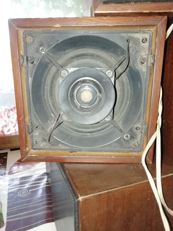

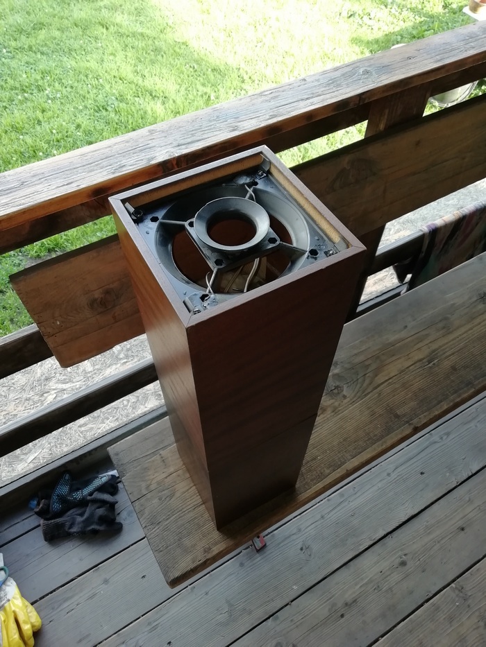

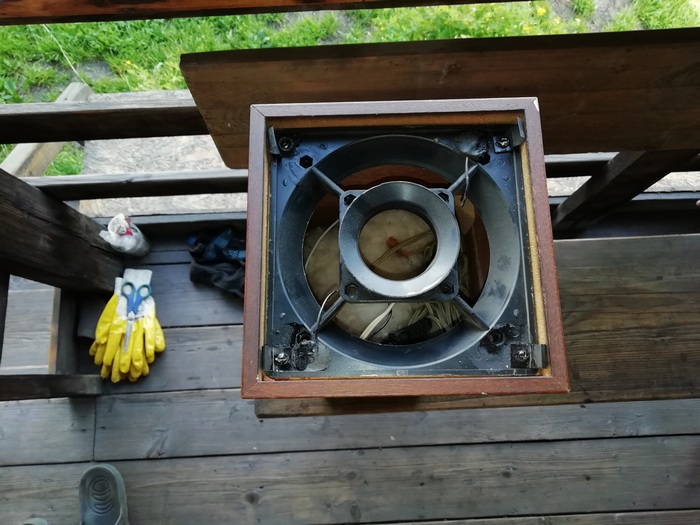

Вчера полностью освободил корпуса. Имеем пять пустых коробок с кое где отвалившимися "жёсткостями" в виде длинных пирамидок.
Что имеем после разборки? Четыре задних стенки. Три колтуна ваты. Имеем пять пластиковых рамок. Две пустых, три с динамиками (комплект). Два из которых 1980/10. Один 1980/12. Все рижские. Живи ли - не знаю. Ход от руки без призвуков и задеваний за элементы МС.
Делать буду с ПИ.
Перебираю варианты сочленения корпусов, которые ещё нужно подобрать по масти боковой шерсти.
