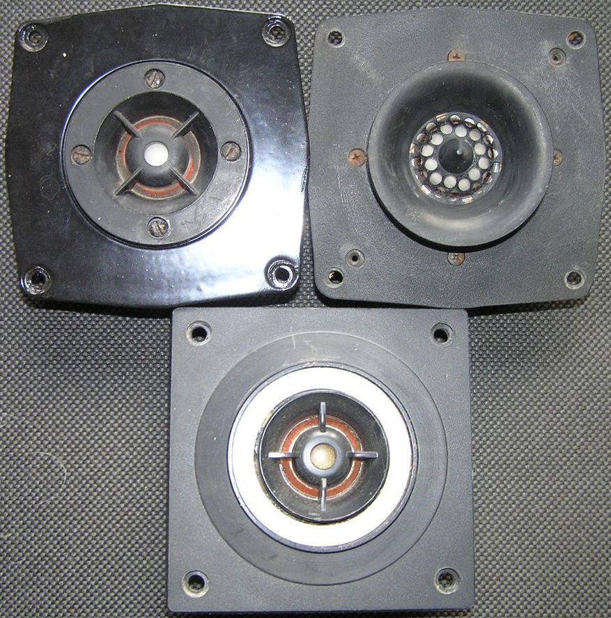

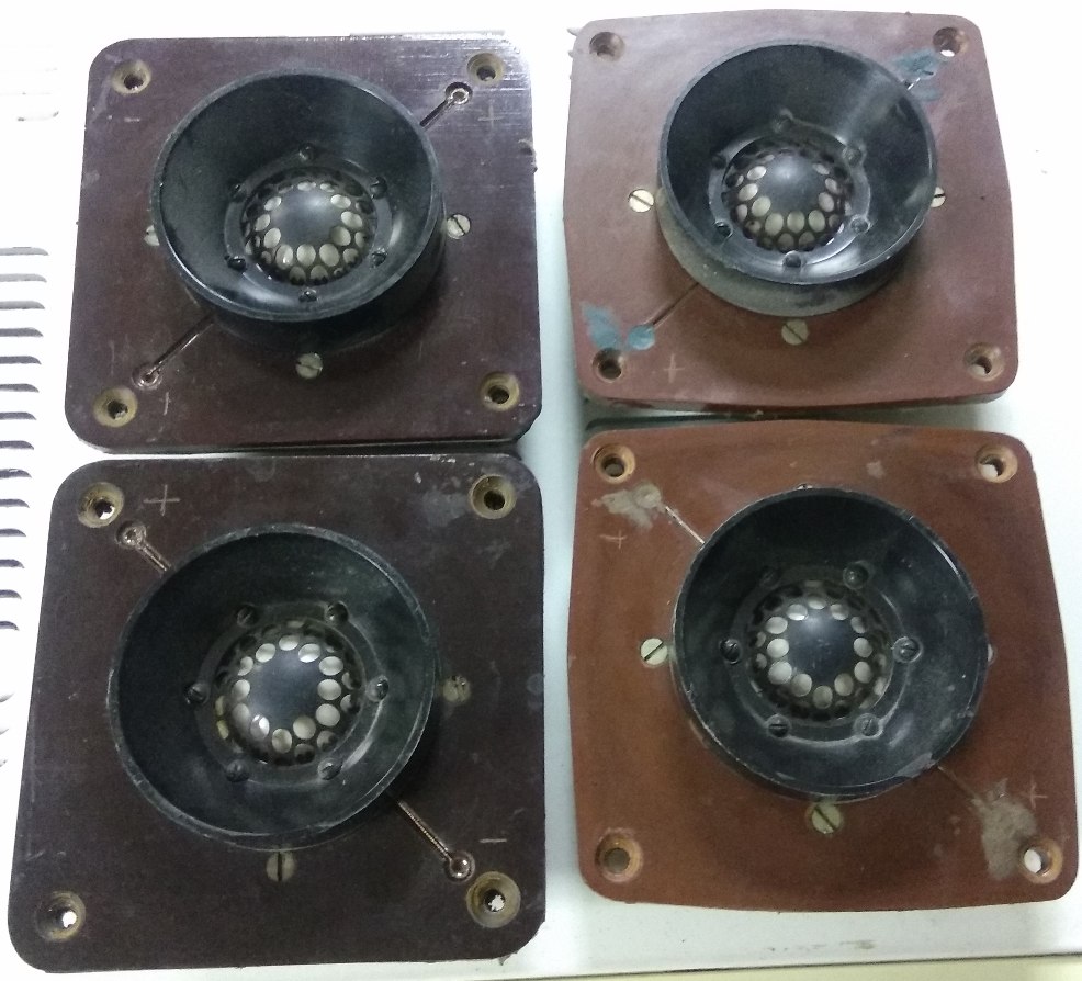

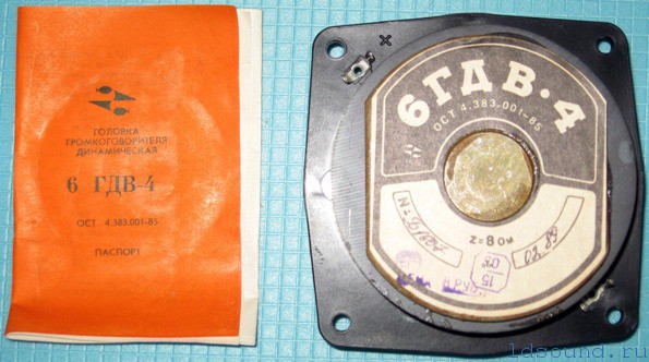

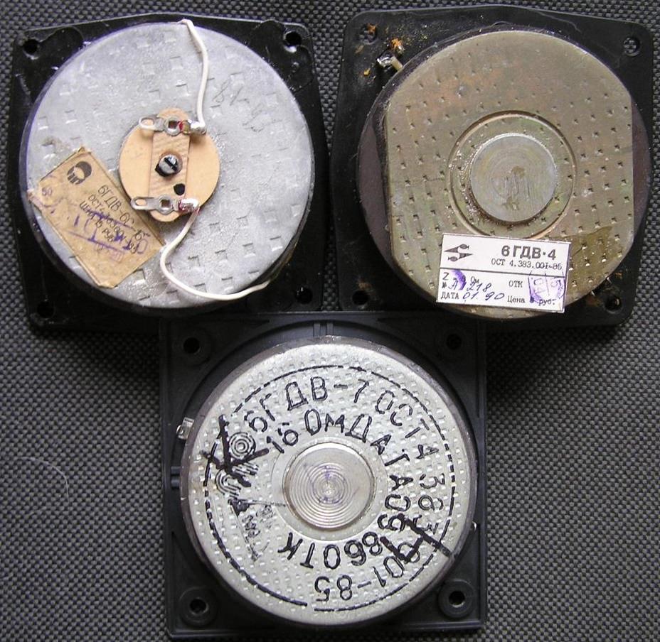

Что интересно, их выпускади с "пулей" и без. А так же с медным колпачком на керне и без него. При чём, не всегда как то разделённо по годам. Можно встретить как с "пулей" так и без неё и 6гд-13 старых выпусков и новые 6гдв-4. Аналогичная история и с медным колпаком. А ведь параметры будут, может и не значительно, но будут отличаться при разной так сказвть комплектации.

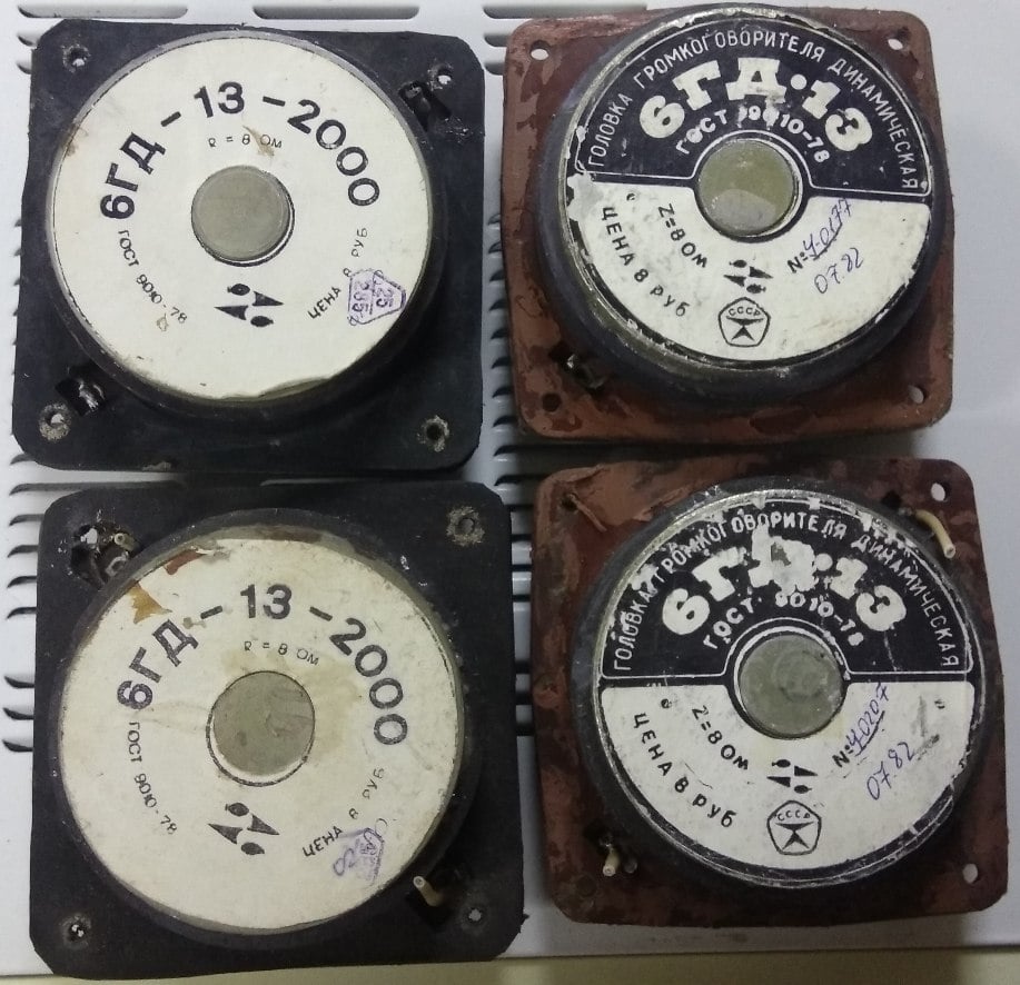

Первые образцы:

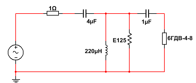

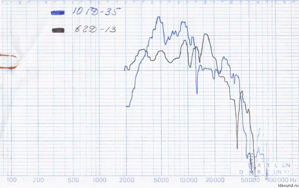

Играясь с 3-х полосная АС на базе 35АС-028 "Старт", сравнил звучание 6ГДВ-4-8 с Dibeisi e125, дешёвым клоном SC10n. Для выравнивания чувствительности подключил вот так:
При этом громкости примерно одинаковы.
АЧХ по напряжению на Е125 - синим, 6ГДВ - красным:
Отдачи просто не сравнимы. Но 6ГДВ звучит настолько грязно и призвучно, что слушать невозможно! Динамик 1991 года, перестроечный. Резонансная біла 2,4 кГц сейчас значительно выше. А направленность - повернул голову=выключил динамик. Бан в сравнении с тканевым куполом.
У наших пищал резонансы очень большой горб имеют, их надо резать минимум 2-м порядком с 6 кгц, тогда хоть как-то применимы. А направленность -да, тело венте даёт точечную направленность. Сидеть надо, прибитым гвоздём в одной точке, есть такое.

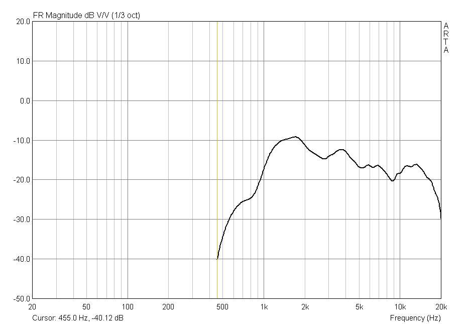

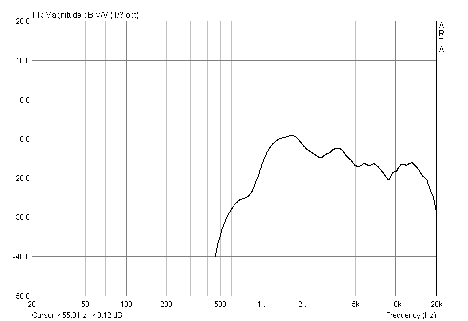

Прямо сейчас снял АЧХ микрофоном с рук и с разных расстояний.
Динамик прилеплен кое-как (для моих целей это неважно) на картонном неглубоком ОЯ шириной около 0,3 м.
Это вблизи с 20 см.
А это с метра. Удивительно и радует, что результаты совпадают.
С метра виден резонанс 1,5 кГц. Это нормально.

Само собой, с фильтром АЧХ изменится. Провальчик около 8 кГц должен давить сибилянты. Пик около 15 кГц - вряд ли плохо.

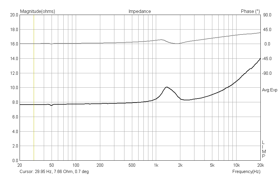

До кучи импеданс TW-70. Индуктивность катушки примерно 0,05 мГн.
Резонанс 1,35 кГц. Диаметр диффузора около 5,5 см.

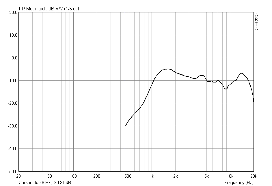

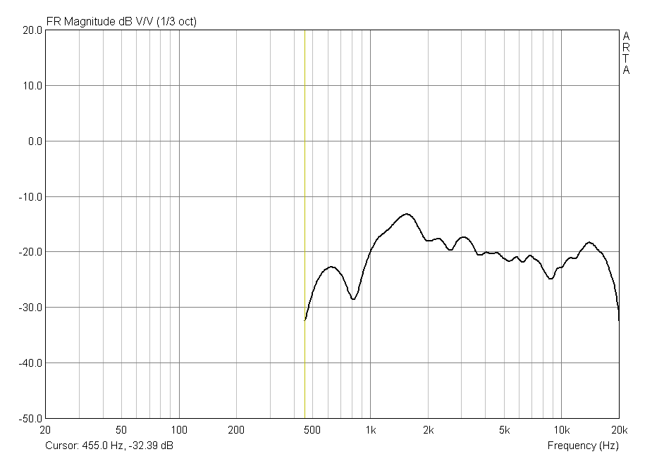

Это вблизи с 20 см.
На слух розовый шум нормальный.
(Думаю, розовый аудиофилы выбирают из-за глямура, чтобы быть в трынде).
А вот с полуметра и под углом примерно 30 град.
Недурно.
Если кому не нравится кривизна, то могу сказать, что в реальных домашних условиях так и должно быть.

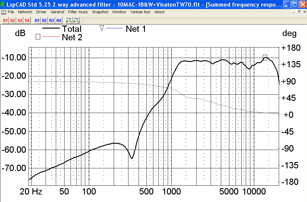

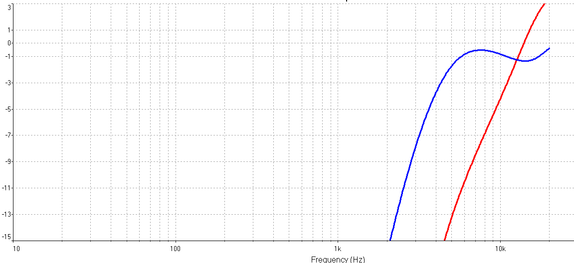

Раз уж я влез в эту тему и не вполне по теме, приведу на закуску прикидку TW-70 в LSP CAD по результатам измерений с расстояния около 0,5 м.
Первая прикидка с фильтром 1-го порядка. Понимаю, что это неправильно, надо резать выше и т. д. Не показываю басовик, чтобы не мешал. Просто хотел показать, что фильтр выравнивает АЧХ.
Это для тех, кто сам не измеряет. Результат на удивление.
Допускаю, что "торчок" резонанса даже если, как здесь, не виден, то его может быть слышно.
