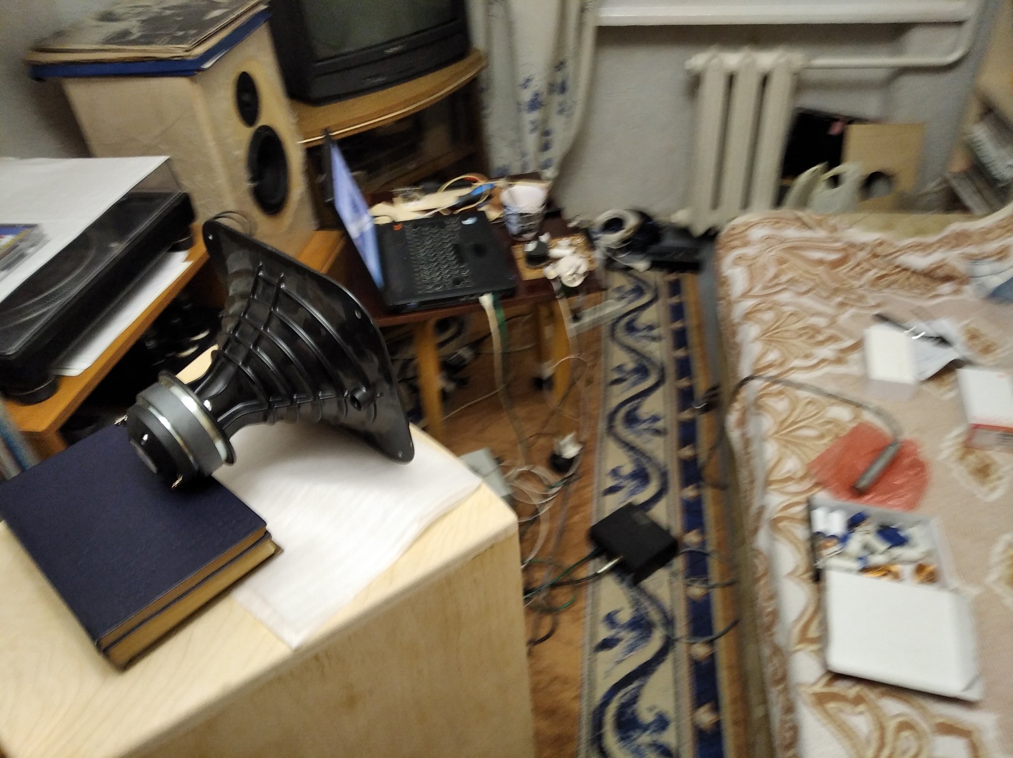

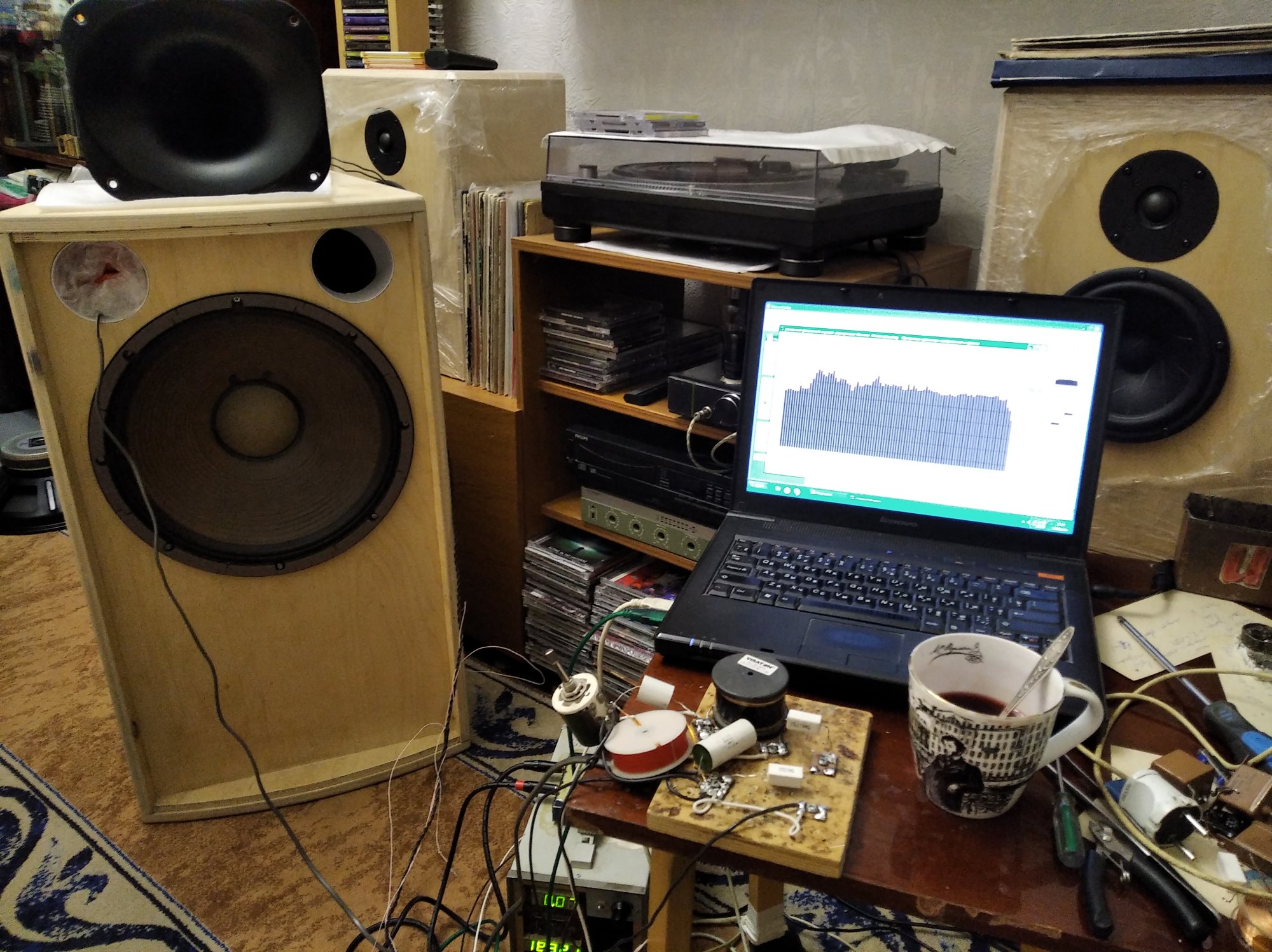

Такое получилось, правда вида жуткого, зато есть рупора и драйвера скромного размера, Эйтинсаунд HD1030 и 1040, с их же дудками. И динамики Бейма15LW30n с безумно ровной ачх и шикарными Т-С. Ящик 80-100 литров , рупорник туда же, получается убойная акустика с чутьём под сотку диби.. Я её такой вижу и слышу, а вы как знаете. :)
    506.4 KB · Просмотры: 314
    433.3 KB · Просмотры: 321
    370.7 KB · Просмотры: 309
Трёхполоска обычно подразумевает отдельный басовик, который СЧ играть не может совсем. Реальная чувствительность таких басовиков в рабочей области частот, а не на СЧ где у них отдача выше, как правило, очень низкая. Ни о каких 93-94 дБ и речи нет. Значит СЧ и ВЧ придется подрезать под уровень басовика.
Есть хорошие советские чувствительные динамики, например 4ГД-5. Но это ни разу не басовики для трехполоски. В трехполоски их ставят скорее в СЧ канал. Для двухполоски они хороши, но без особой претензии на бас.
Так что поставил басовик - зарезал чувствительность всей колонки.
Речь идет о советских НЧ динамиках, не о самоделках и уникальных экземплярах.
Рекомендованные разделы полос для АС в СССР были 500 и 5000 гц. Под это динамики и затачивались.
К примеру: берём 4 шт 10ГД-30, получаем сразу честные 93 дб чутья в объёме ЗЯ 100 литров.
На середину ставим всем известный 3ГД-42, на ВЧ - 6ГДВ-4. Разделы 500 гц и 5 кгц. И всё. АС на 93 дб готова.
Стык на 5000 Гц и собачая направленность готова. Особенно учитывая размеры ширика в качестве средника. Ох уж эти сказочники.

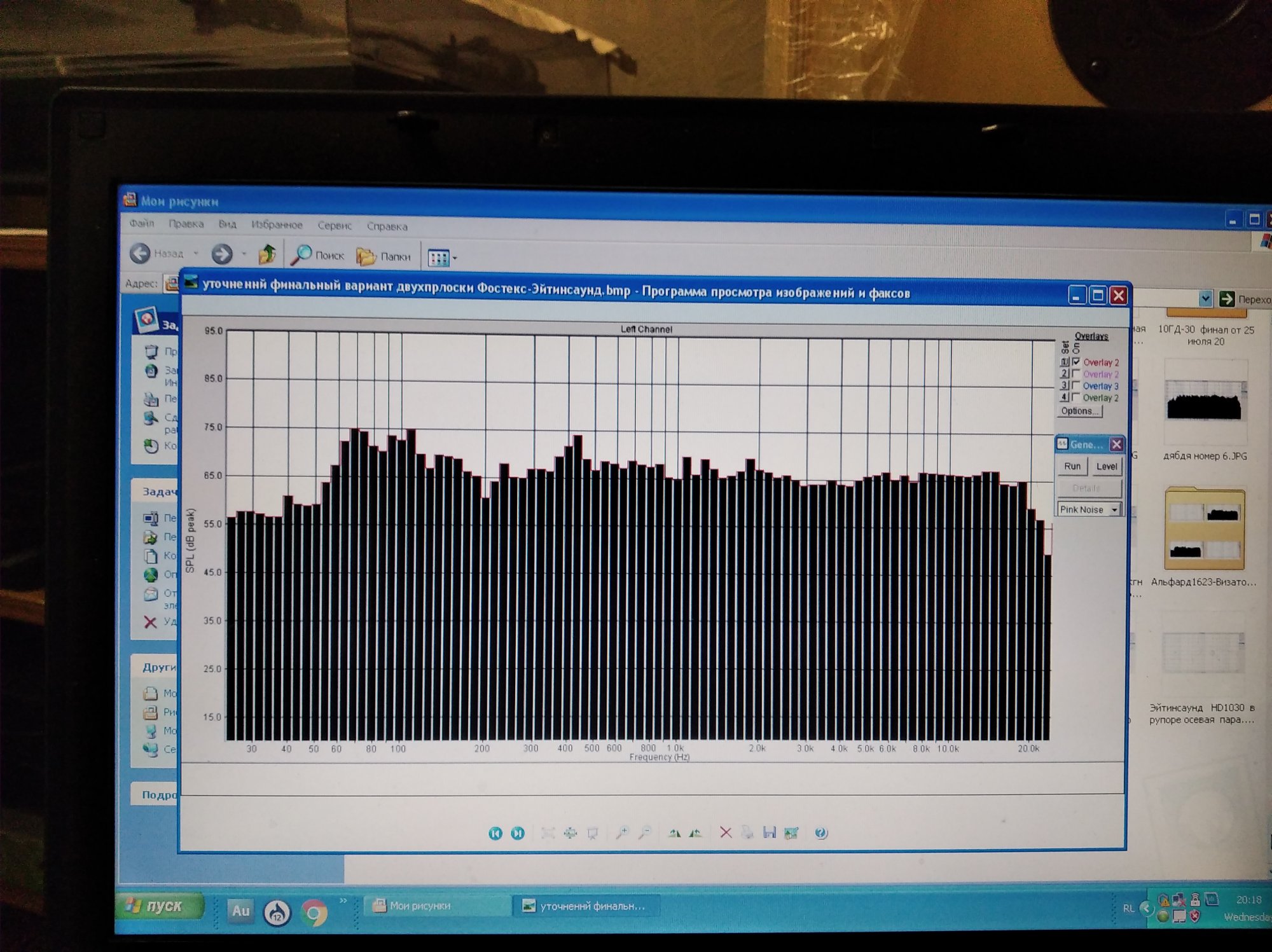

Если нет микрофона (а всё слышно и без него), снимите хотя бы ZЧХ.

Возвращаясь к микрофону. Вот этим он и хорош, что показывает реальную картину. При его отсутствии один слышит УХ, а другой слышит БУХ.

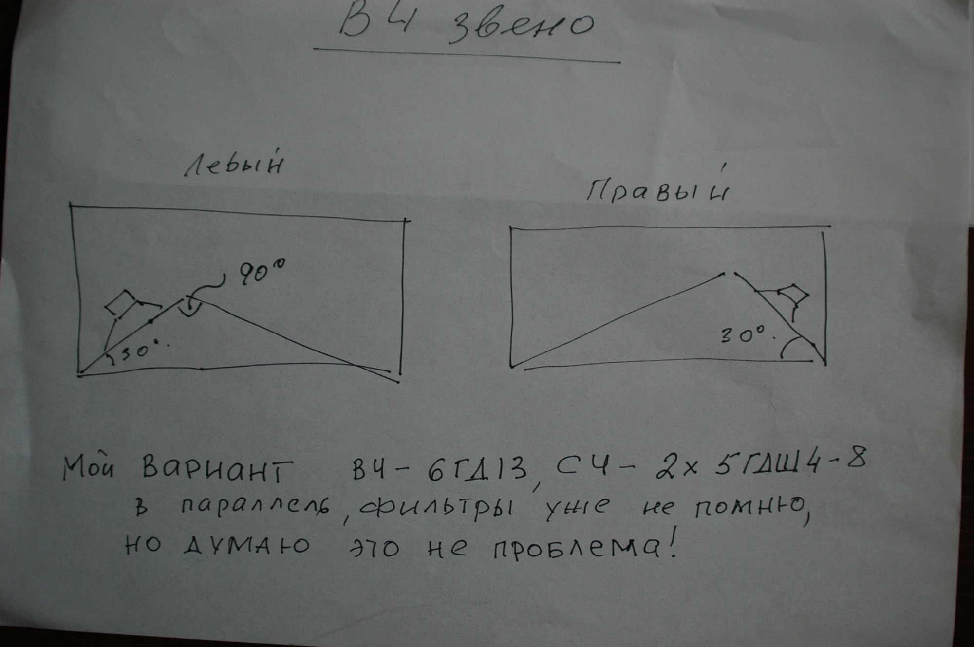

Да ,конечно) По моему сохранились у меня в "архиве". День ,два...но обязательно) По такому принципу ,по моему в 2002 была сделана акустика АЙВЫ, где то в Радио фото было.
Посылаю.

Уточните какое оформление: ЗЯ или щит, приблизительные размеры для 5гдш, перпендикулярно фронту плоские отражатели?
Закрытые ящики, по размерам -- по памяти) 440х200х300 (давно было ,делал под НЧ звено)Габариты подбирать надо исходя из наличия динов, и их размеров. Не мельчит конечно)Эксперименты МЭИСовцы вели с 0,5ГД,(марку уже не помню).4 шт ставили. Сами "линзы" делал из фанеры,3 слоя,2,5 мм.Была такая ,для авио и судомоделирования. На рисунке --разрез, вид сверху.
Сейчас и материалы есть, и дины можно достать любые)А в те годы... Кто связей с оборонкой не имел мало что имел. Только у спекулянтов. у "Пионера". У этих всё было ,но цены...Ну или жидкая валюта, за спирт(а уж если медицинский...) можно было чёрта достать. Чем и пользовался, мать имела неограниченный доступ к этому продукту. В силу специфики работы, СЭС работала .Гидрашка меньше ценилась)Молодёжи не понять)).Конечно, деньги ,но купить при желании можно ВСЁ(!)Я думаю проще стало. А тогда ...правда папы много помогали. Я, и мои друзья, и знакомые, мы дети военных. ГШ РВСН, академия им. Дзержинского. "ящики почтовые". Вот так дефицит и появлялся.
Так что пробуйте)может кому то понравится .Да ,комната 3.4х5,8,потолок 2.7 ,из за мебели не удалось получить оптимальные расстояния(, да и стояли высоковато .Но эффект был)А вот когда собирал(на работе),вот там было "красиво").База была 2,8, удаление 3, смещение панорамы при перемещении вдоль базы -- 0,2 --0,3 (метра).

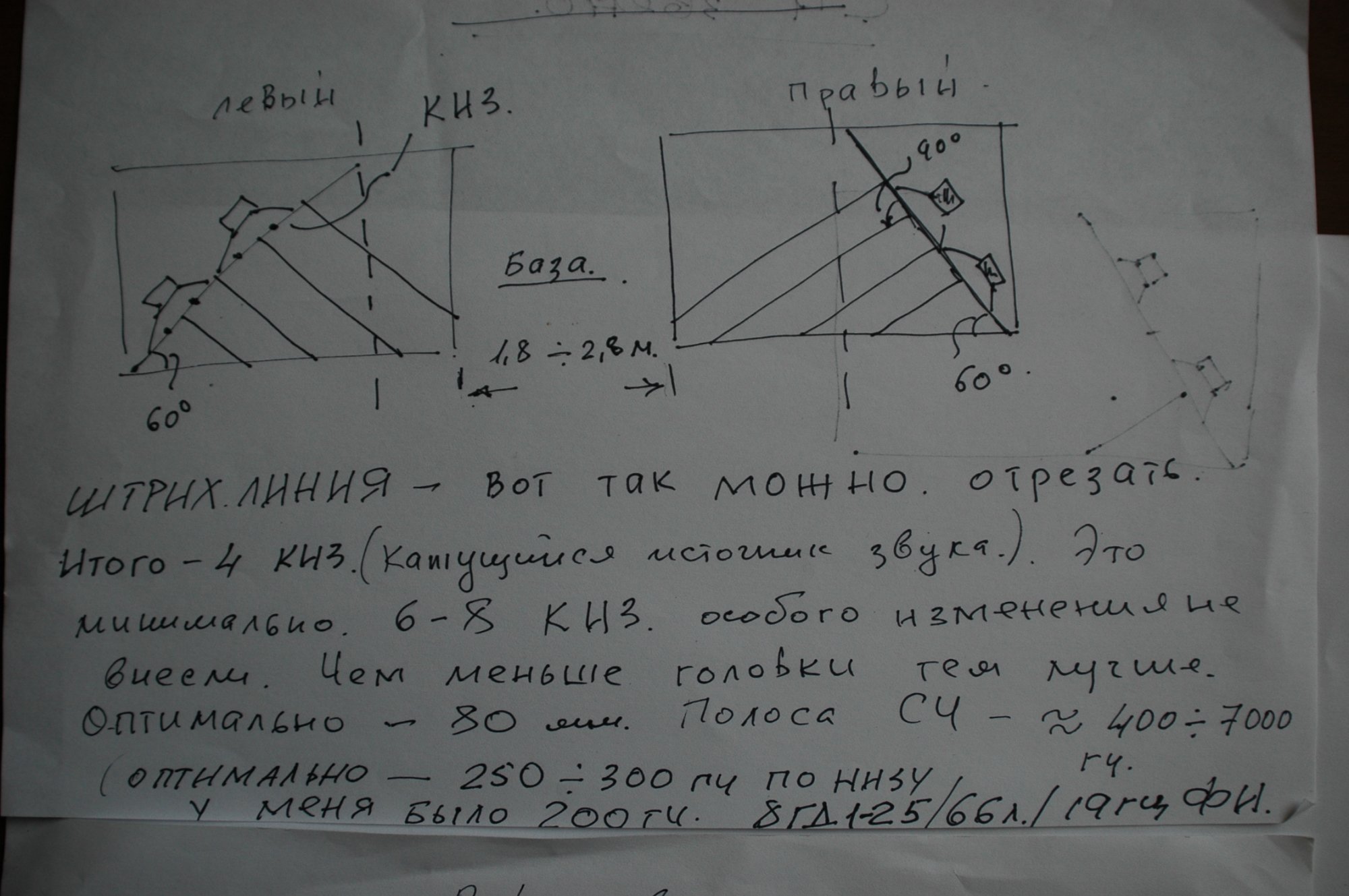

Название вызывает сильное недоумение.
КИЗ - это КАЖУЩИЙСЯ источник, его физически не существует. И на хорощей записиси КИЗов много, но они располагаются ВНЕ КОЛОНОК.
Кто, когда и почему спутал динамики, РЕАЛЬНЫЕ излучатели с КАЖУЩИМИСЯ??! smile_15
Есть много вопросов.
На рисунках - только принцип, да еще надо догадаться, что линии "из" динамиков - это направлющие, распорки, рёбрышки или что-то подобное.
Непонятна их длина, высота, толщина.
Непонятно где должен сидеть слушатель.
Какова начинающая работать длина перегородок, если считать её перпендикулярно диффузору?
Разная длина - это важно или сделано для блезира?
Поскольку размеры диффузоров разные, важно ли расстояние между стойками?

На рисунке с ВЧ вообще нет вертикальных стоек, можно просто повернуть пищалку в отдельном малюсеньком корпусе? Или стенки работают, как отражатели?
Думаю, проше всего взять трехполоску, сделать на уровне СЧ динамика несколько вертикальных "дощечек", повернуть всю колонку и послушать.
Что я не понимаю выдвигая такое предложение?
Возникают и другие вопросы.
Что делает такая конструкция с настоящими КИЗ?
Дело в том, что достаточно поменять фазу одной колонки в стерео, чтобы получить облако звука, но настоящие КИЗ перестанут локализоваться, невнятно расплывутся. Не будет ли здксь того же эффекта?
Думаю, для проверки работы самой идеи можно взять обычные динамики в обычных коробчонках, приспособить к ним отдельно несколько вертикальных огрызков оргалита или картона и повернуть всю колонку.
Наибольший (КАКОЙ?) эффект достигается от СЧ или ВЧ секции?
