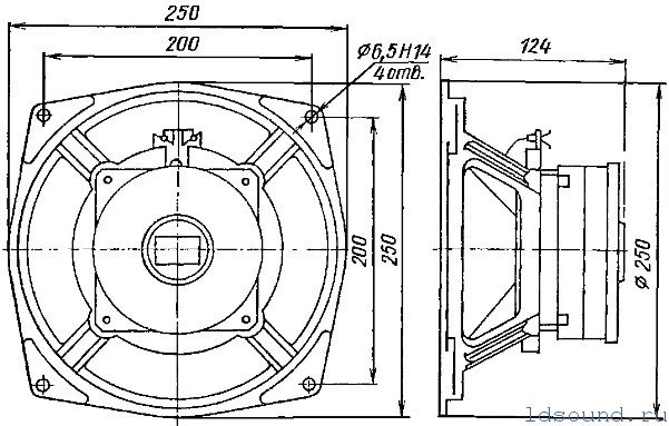

Назначение: для применения в закрытых и фазоинверсных акустических системах высшей группы сложности в качестве низкочастотного звена при работе в помещениях. Выпускается в двух модификациях с номинальным сопротивлением 4 Ом (75 ГДН-1-4) и 8 Ом (75 ГДН-1-8)
Характеристики:
Диапазон частот: 31,5 – 1000 Гц
Неравномерность АЧХ в диапазоне 63 – 1000 Гц: 10 дБ
Чувствительность: 86 дБ
Звуковое давление: 1,26 Па
Коэффициент гармоник при рабочей мощности:
40 Гц: 5%
63 Гц: 4%
выше 80 Гц: 3%
Сопротивление: 4 Ом
Предельная мощность: 75 Вт
Долговременная мощность: 78 Вт
Кратковременная мощность: 80 Вт
Частота основного резонанса: 25 Гц (±5 Гц)
Полная добротность: 0,35 (± 0,05)
Вес: 4,95 кг
Особенности конструкции:
Головка громкоговорителя электродинамического типа, низкочастотная, круглая, с неэкранированной магнитной цепью. Корзина изготовлена методом литья под давлением из алюминиевого сплава. Магнитная цепь состоит из кольцевого ферритового магнита марки 25БА170 размером К134 х 57х12 ММ; керна диаметром 49,7 мм; верхнего фланца с отверстием диаметром 53,7мм. Высота воздушного зазора 9,8 мм, его радиальная ширина 2 мм, индукция в зазоре 0,87 Тл.
Подвижная система включает: звуковую катушку, намотанную проводом марки ПЭВТЛ-1 диаметром 0,28 мм, намотка двухслойная, в первом слое – 53 витка, во втором 51, высота намотки 22 мм, омическое сопротивление 2,9 ± 0,3 Ом. Каркас звуковой катушки изготовлен из медной ленты ДПРНТ 0,05 х 40. Высота ЗК 41,6 мм, внутренний диаметр 50,7 мм, внешний (вместе с намоткой) 52,6 мм. Диффузор конусный, изготовленный из бумажной массы с пропиткой. Подвес тороидальной формы, изготовленный из резины. Центрирующая шайба изготовленная из ткани с пропиткой.

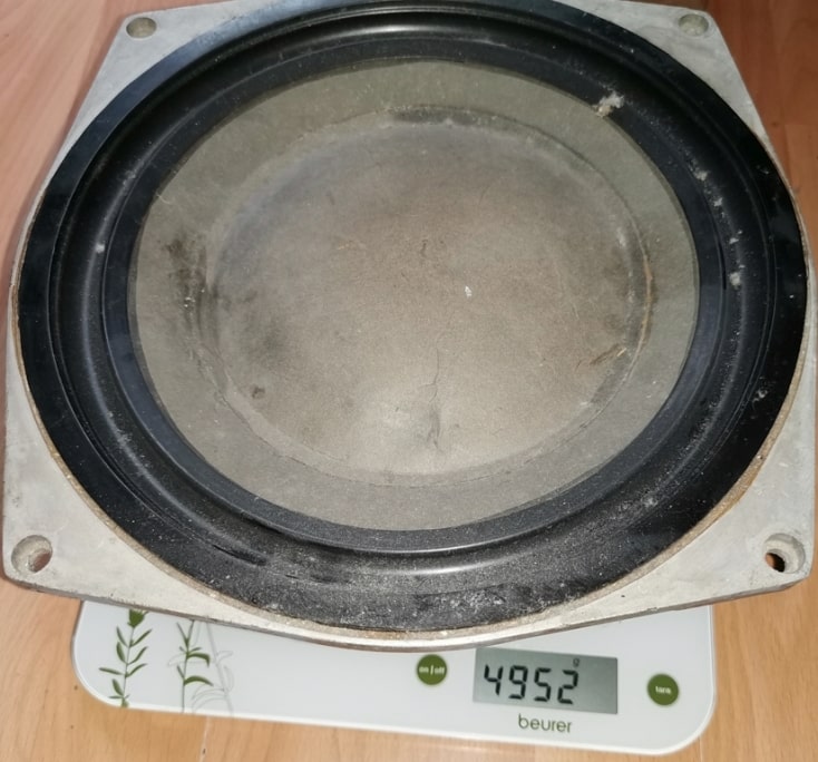

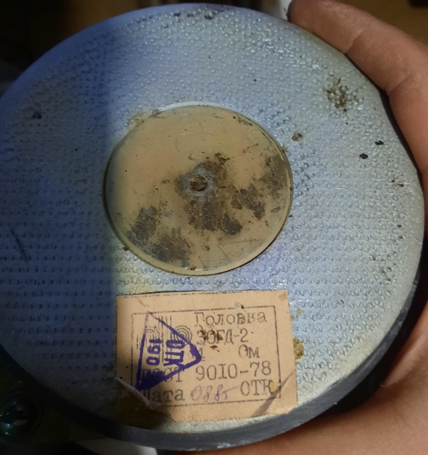

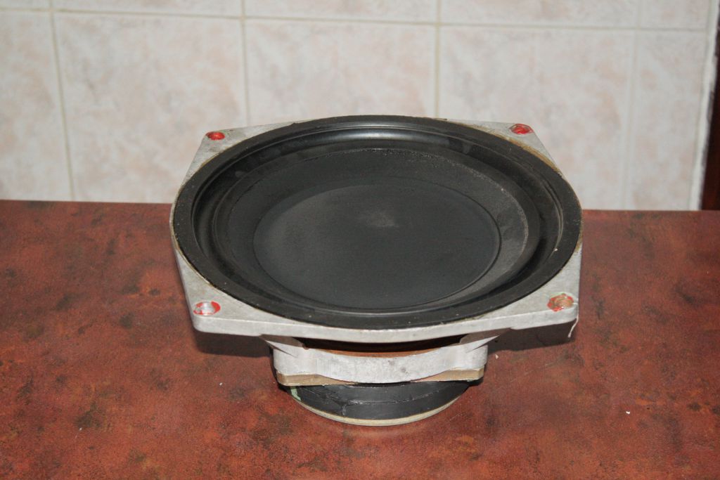

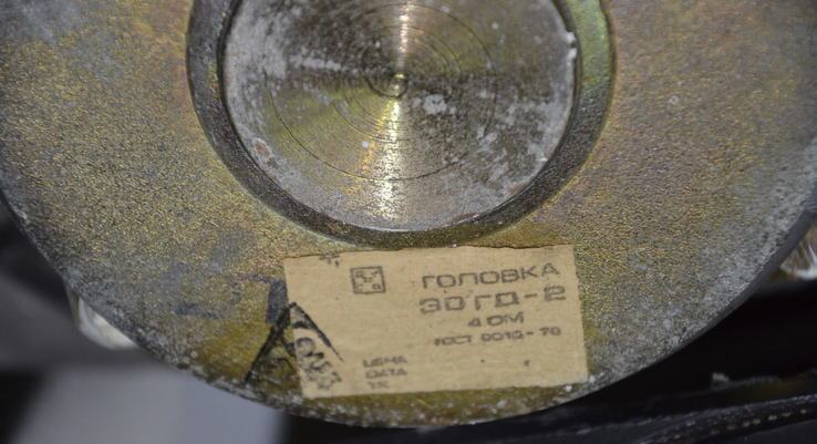

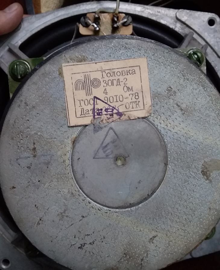

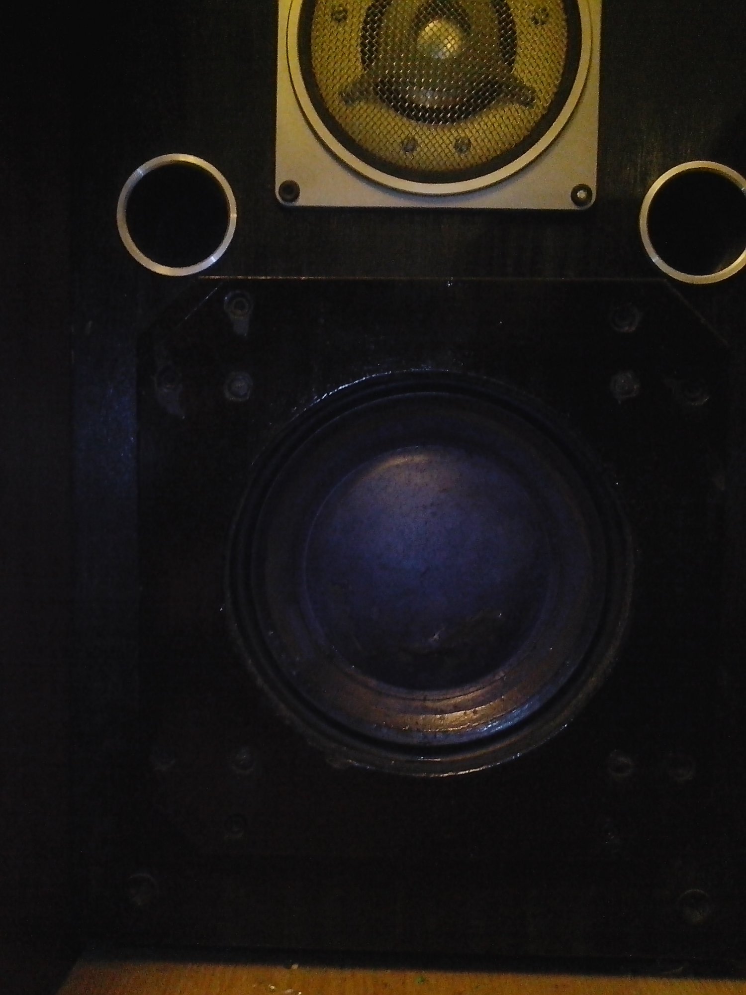

Сегодня Денис прислал фото динамиков от 35 АС-018 Амфитон.
Стоят там 30 ГД-2 он же 75 ГДН-1-4 на пеновом подвесе.
Но в паспорте к таким АС шли их родные 75 ГДН-3-4 того же завода.
30gd2 35as018 ldsound (1).jpg 30gd2 35as018 ldsound (2).jpg 30gd2 35as018 ldsound (3).jpg 87619220.jpg 3658.jpg

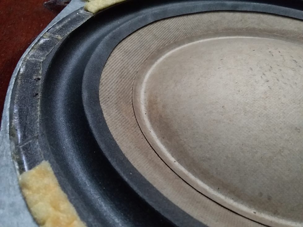

Имею два 75ГДН-1л-4, решил не создавать отдельную тему, так как разница с без "Л" токмо в добротности. Отсюда первый вопрос: разница в полной добротности сделана за счёт изменения механической добротности (потери в шайбе?) или же за счёт электрической (меньше BL?). Кто точно знает, скажите. Масса, гибкость, резонансная частота и отдача (которые все между собой связаны), так понимаю, у Л и без Л одинаковы?
Второй вопрос, извечный. Сколько ему литров надо. Связан с ответом на вопрос какой у него эквивалентный объём, а он гуляет от экземпляра, возраста и застоя. При подстановке 25 Гц и 56 грамм Спикершоп даёт объём 100 литров ровно и отдачу 85,6дБ/Вт, например. У Сергея Гудкова (02.01.2020 на 10:31) 41 Герц и 47 литров дают 45 грамм и 88,7дБ/Вт, что-то не то. Измерил свой с буквой Л и минимальным куполом, мерил как можно точнее, методом переброса вольтметра (на динамик - на опорный резистор 10 Ом на каждой частоте), устраняется погрешность от неравномерности УМ и вольтметра.
Получил следующее. Резонансная в воздухе 27,0+/-0,5 Гц, сопротивление на резонансе 23,8 Ом. Потом посчитал максимально точно объём ящика 35АС-028, вышло 57 литров воздуха, вату вынул.
В ящике получил резонанс 46,5+/-1 Гц, 18,3 Ом на резонансе. (Малое сопротивление на резонансе показывает, что колонка моя свистит по всем щелям, но ей не долго осталось.) Расчёт дал эквивалентный объём 112 литров... Подставляю в Спикершоп, получилось 43,5 грамм и 87,0 дБ/Вт. Возможно, свист по щелям дал ошибку по определению пика 46,5 Гц. Для исходных данных 27,5 Гц и 45,5 Гц (возможные отклонения) получается 99 литров, 47,4 грамм и 86,7дБ/Вт. (Без колпака ожидаемая масса около 50 грамм.) Вроде небольшие погрешности... Итак, имею 27,5 Гц и 100 литров.

Александр, а если скажем динамикам Николая приклеить мягче подвес и в ЦШ сделать отверстий для увеличения гибкости, можно будет уменьшить ящик им? Или без увеличения силы мотора (уменьшения электрической добротности) смысла нет?
Хочется разобраться, правильный компрессионный НЧ он просто с сильно низким резонансом, или обязательно достаточно сильный мотор?

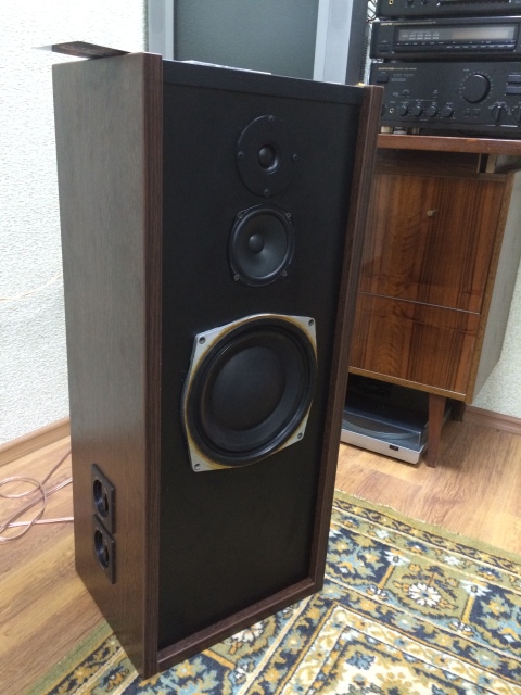

Во, кстати, придумал использовать эти АС как сабвуфер для Сони RX-90, о которых был разговор в другой теме. Вот это будет уже реальный бюджетный вариант, если кто надумает улучшить звук своего муз центра.

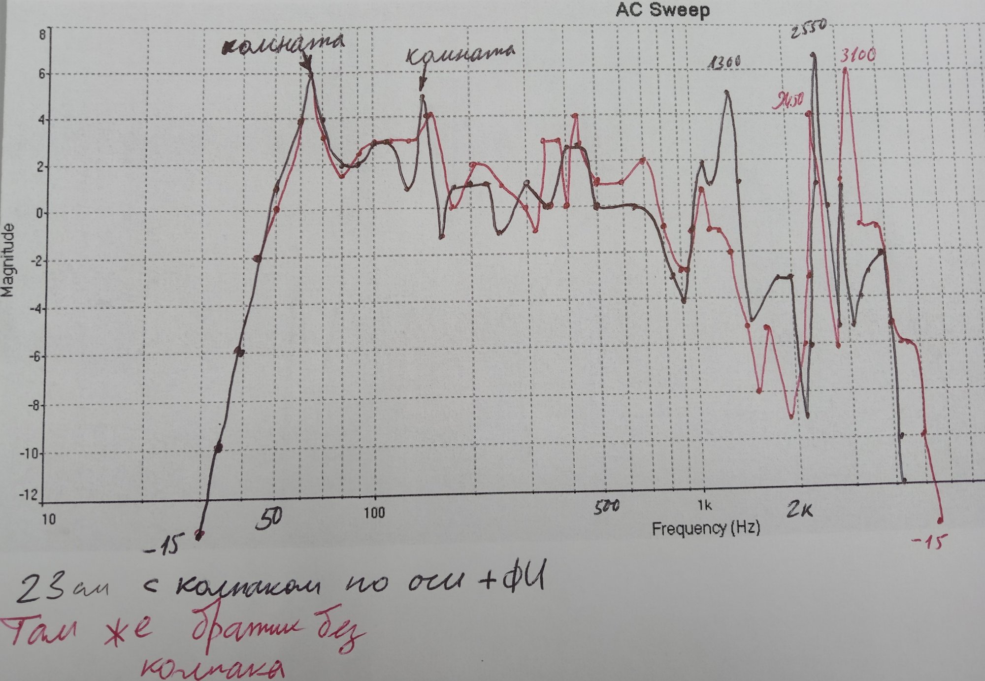

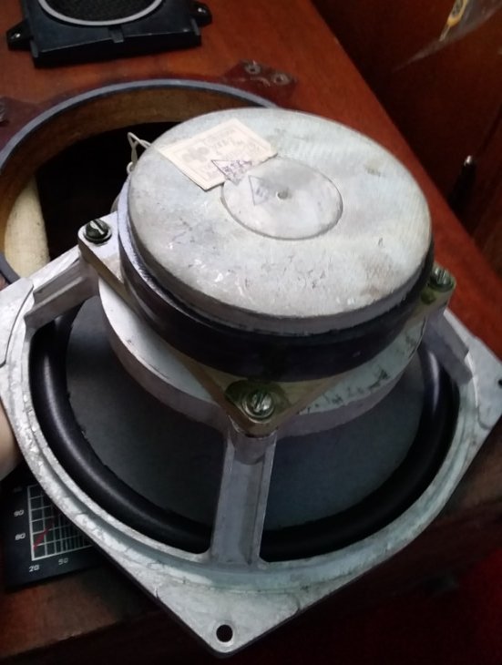

Итак, первая пара измерений. Динамик 75ГДН-1л-4 с помятым колпаком, резонанс в воздухе 30Гц (подвес на ощупь дубовее, чем у брата с 27 Гц). Ящик 35АС-028, ЗЯ, 300 грамм ваты внизу за динамиком. Измерения на диване, вблизи золотого сечения комнаты, по оси. Синяя - 33 см до колпака, красная - 12 см до колпака. Выравнивал уровни по частотам 200 и 500 Гц. Измерения на синусоиде, без сглаживания, как есть.
Резонансная в ящике 47 Гц. Уровень на резонансной -3дБ, добротность оптимальная, около 0,7 > ящик 35АС-028 (57 чистых литров) под ЗЯ и этот дин Л совмещены правильно, респект. Правда, измерение без катушки ФНЧ, но и ваты меньше нормы в 2...3 раза, так что горба не будет и с ФНЧ. Отсюда добротность чистого динамика 0,45, как в паспорте.
По 12 см кривой. Провал 800 Гц из-за нестыковки фаз излучений от колпака и конуса в этой точке, при других расстояниях нету. Столбик "влияние ФИ" - открыл ФИ и посмотрел перераспределение давлений у самого динамика. Снизу дин разгрузился, на 50 Гц горбик.
По обоим кривым. Отличный динамик для саба, бандпаса и в трёхполоску. Пик на 1450 как иголка, ширина всего 100 Гц, вряд ли хорошо им подправлять дыру АЧХ 20ГДС-1. На картинке "забора" при сглаживании оно как бы ровней, а реально - лишняя иголка. Может, виноват мятый колпак, но нет отдачи до 1800 Гц, которыми А.Б, поддерживает тот же 20ГДС-1. Основную окраску даёт пик на 2500 Гц, он широкий, но и фильтруется легче. С удалением от колпака его вклад падает, область до 1500 Гц проседает. Для сравнения - АЧХ от Лаборатории звука, снятая, похоже, за пару см от колпака, только его и слышно:
Отдача до 4 кГц, ничего колпак не гасит! Это было открытием. Но, как СЧ или ШП он не годится никак. Резать такую полку ниже 500 Гц грех, а коверкать вторым порядком с выбросом ( 35 АС-012 «S-90». Часть 1. Анализ фильтров ) - уголовное преступление. Оптимальным будет фильтр первого порядка со срезом 500...700 Гц или полторашник со срезом 600...900 Гц, его задача состоит в присаживании пика 1400 Гц до нужного уровня, ничего больше.
Вторая пара измерений. АС сместил чуть в сторону, думал, будет лучше, получилось, как всегда. Чёрная линия - брат 30 Гц с колпаком, красная - брат 27 Гц без колпака. ФИ открыл просто для удобства, АЧХ на НЧ уже известна. И шо? До 100 Гц разница отсутствует, в пределах точности измерений. Разброс параметров компенсирован малым объёмом АС. От 100 до 300 Гц разница несущественна. Вот небольшой коленвал от 350 до 500 Гц может быть вызван влиянием колпака, увеличивающего жёсткость диффузора. Колпачного пика на красной кривой (1300 Гц) нет. Теперь можно использовать первый порядок со срезом до 1000 Гц, а полторашный - до 1300 Гц. Если отсутствие "пика1300" подтвердится при измерении с бОльшего расстояния, конечно.
Эффективный диапазон расширился до 5 кГц вместо 4, вылез пик 3,1 кГц. В целом до 1 кГц разница ничтожная, что подтверждается на слух: с первым порядком со срезом 700 Гц разницы в звучании не ощутил никакой. Итак, рабочая версия: колпак нужен для увеличения области поршневой работы диффузора, потому должен быть жёстким.

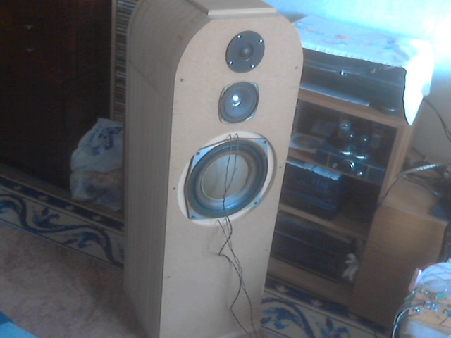

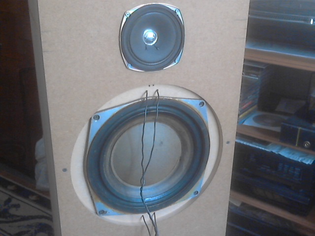

Вот-вот, именно на дешманском. Захотелось как-то поэкспериментировать с Пеерлессом. Корпус был очередной, неудачной попыткой добыть бас из tqwt. (лампа светила плохо и Света не давала). Сейчас использовал бы ящик литров на 40. И под закрытый корпус годится и под ФИ. Фильтры были последовательные( гусары-молчать!). Но не смотря на все пакости - динамик звучал, и звучал на мой "ух" удивительно хорошо, я бы даже, набравшись наглости, предложил его, 830657, в "народную акустику". Эх, лежат без дела, с Vifой 25tg15-04 обнимаются, ждут когда вирус подохнет и Александр Сергеевич в гости примет, да и соседи их(по полке) к нему собираются.:):):)
26,841
12,561
Сейчас глянул параметры этого Перлеса 830657 на АудиоМане, внушает. Оставил там свои ворчалки по поводу. В ящик он хорошо сыграет, а вот в инвертор как бы нет.
Хотя, если нельзя, но очень хочется, то можно. Чебышев и не из таких негодяев -делает людей.
Прямо хоть продавай свои сканы и в их 30 литров ставь эти Перлесы, а на дельту- год праздновать. :)
дешманским я не назову этот динамик, у него вид один в один с Танноем Меркюри. А тот дешманский был вообще корявой жестянкой, а Перлессом его звал хозяин динамика и то по памяти.Названия не было.

Поизмерял с расстояния 62 см. Без купола пика 1,3...1,4 кГц нету! Пробовал отпускать выше 700 Гц - звучит, зараза, и ровнее, чем 20 ГДС. Конечно, интермодуляцию я не измеряю, да и проверяю на 1 Вт пиковой.
Всё больше он мне нравится. АЧХ у него - полка до 620 Гц. И всё больше жаль резать с 300 Гц для Трисоника...
Какого диаметра колпак порекомендуете на "апгрейд"?
Родной Ф150мм, вес 7,5г. Есть новые Ф130мм, вес 8.3г (потолще), а также Ф110мм, вес 4.8г.

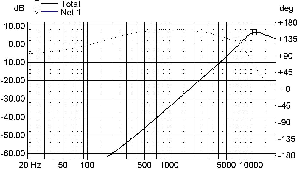

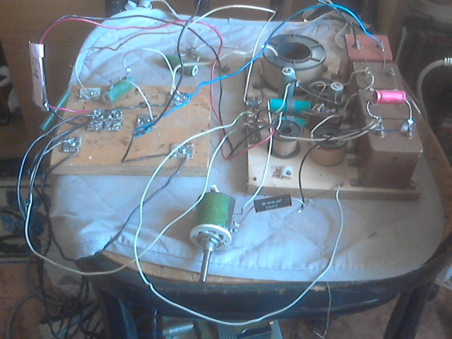

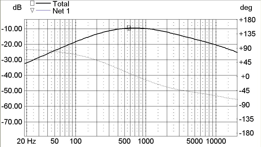

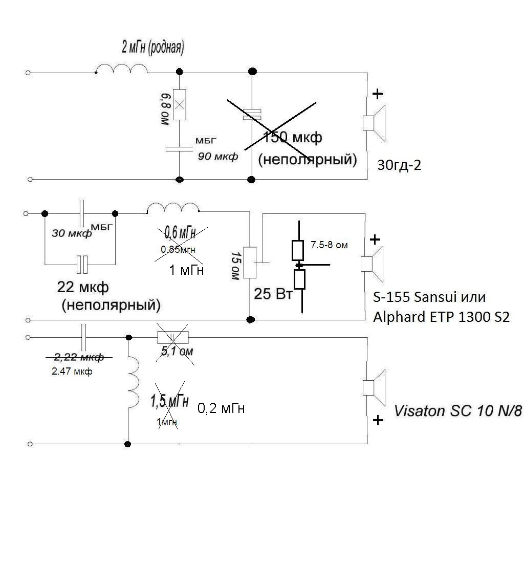

Насколько я понял, автор фильтров - Бокарёв. Поскольку это не единственная его работа и прошло много лет, схему он в голове не держит и помнит всё в общих чертах. Поискав в интернете, нашёл схему фильтров. Не ручаюсь за достоверность. Если ошибся, автор подправит, а модератор всё сотрёт, если я что-то нарушил. Итак.
Динамики я заменил резисторами и посмотрел в LSP CAD характеристики фильтров (безусловно это неправильно, но динамиков у меня нет и это в первом приближении).
идея очень похожа на ту, что я применил в 10МАС-2 - это работа СЧ динамика в режиме ШП, а по краям "костыли-подпорки" НЧ и ВЧ. Считаю, при хорошем СЧ динамике, идея имеет право на жизнь.
Получается (примерно), что СЧ работает примерно от 0,5 до 7 кГц (если считать по уровню -6 дБ). Так что 15ГД-11 сюда не подойдет однозначно (при тех же фильтрах), но годятся многие-многие ШП динамики. ВЧ подойдут расчитанные на работу от 5 кГц.
ФСЧ даже трудно назвать фильтром - спады пологие, динамик должен иметь широкую и ровную середину без всяких взбрыкиваний, выдерживать отголоски баса.
К достоинствам данных фильтров, безусловно, относится их минимализм. Всякие переключатели на S-90 - это дань моде, время это подтвердило.
Буду рад, если автор фильтров исправит мои ошибки и добавит что-то новое.
26,841
12,561
Угу. Точно она. Средник работает не до 5-7 кил , он протягивает басовик до точки встречи с пищалой, а это 2500-3000, максимум отдачи у средника находится в районе 1300, на 1800гц суммируется со средником придавленный фильтром пик на ачх басовика, звук спокойный и не противный, хорошо дополняет средину в целом. Фишка всех моих фильтров в том, что каждый динамик в своей полосе обязан звучать красиво и музыкально. Что на шуме, что на музыке. Без этого может все получиться правильно математически, но звучать будет мерзко.
К этому пришел за годы возни с настройками, это моё личное мнение, никого ни к чему не обязывающее.
