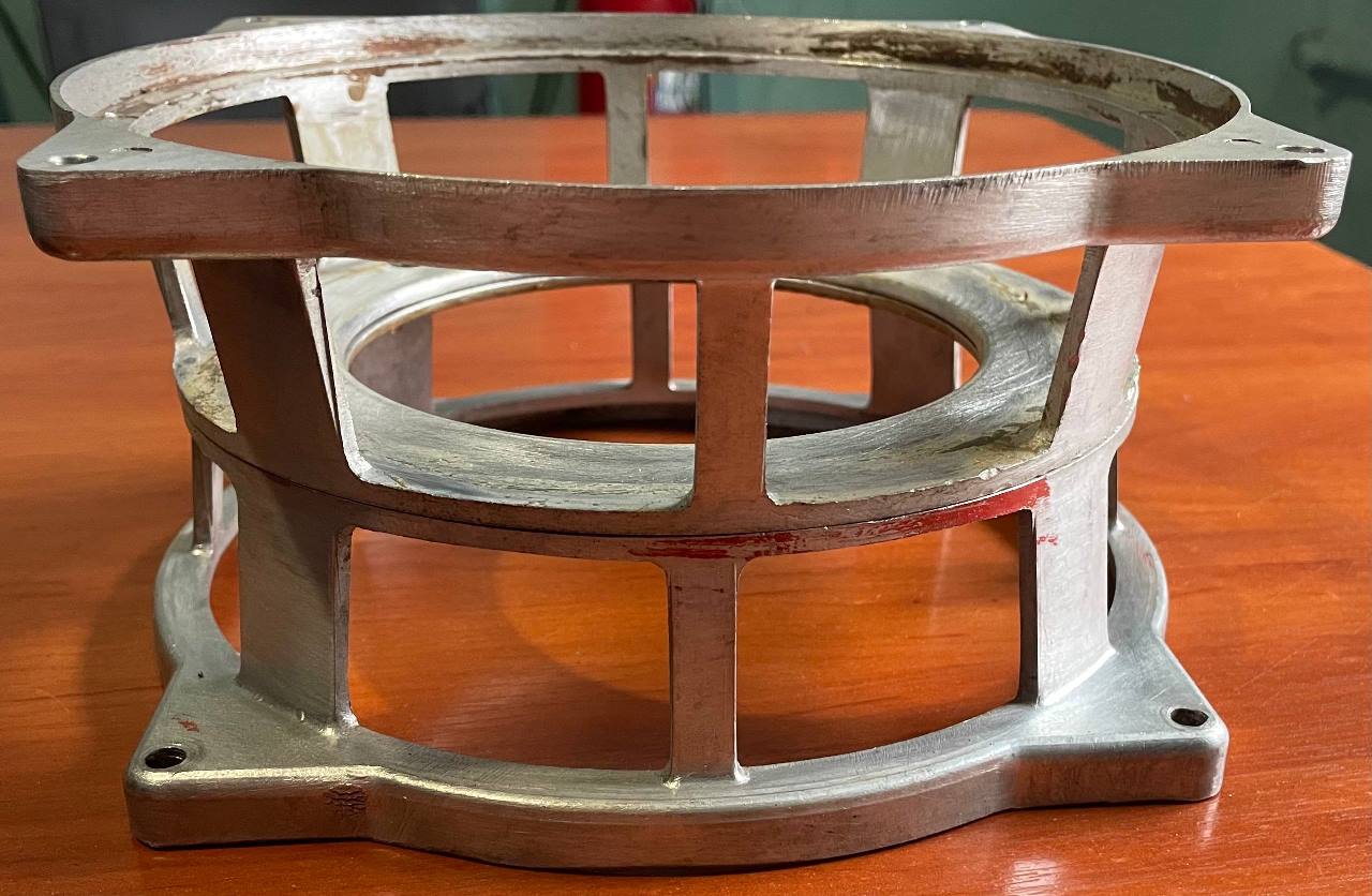

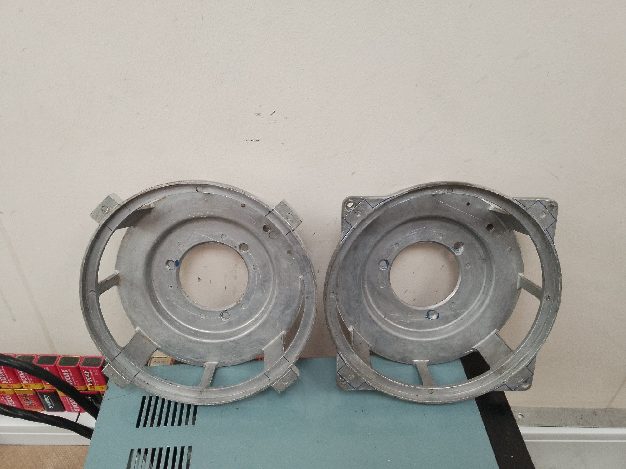

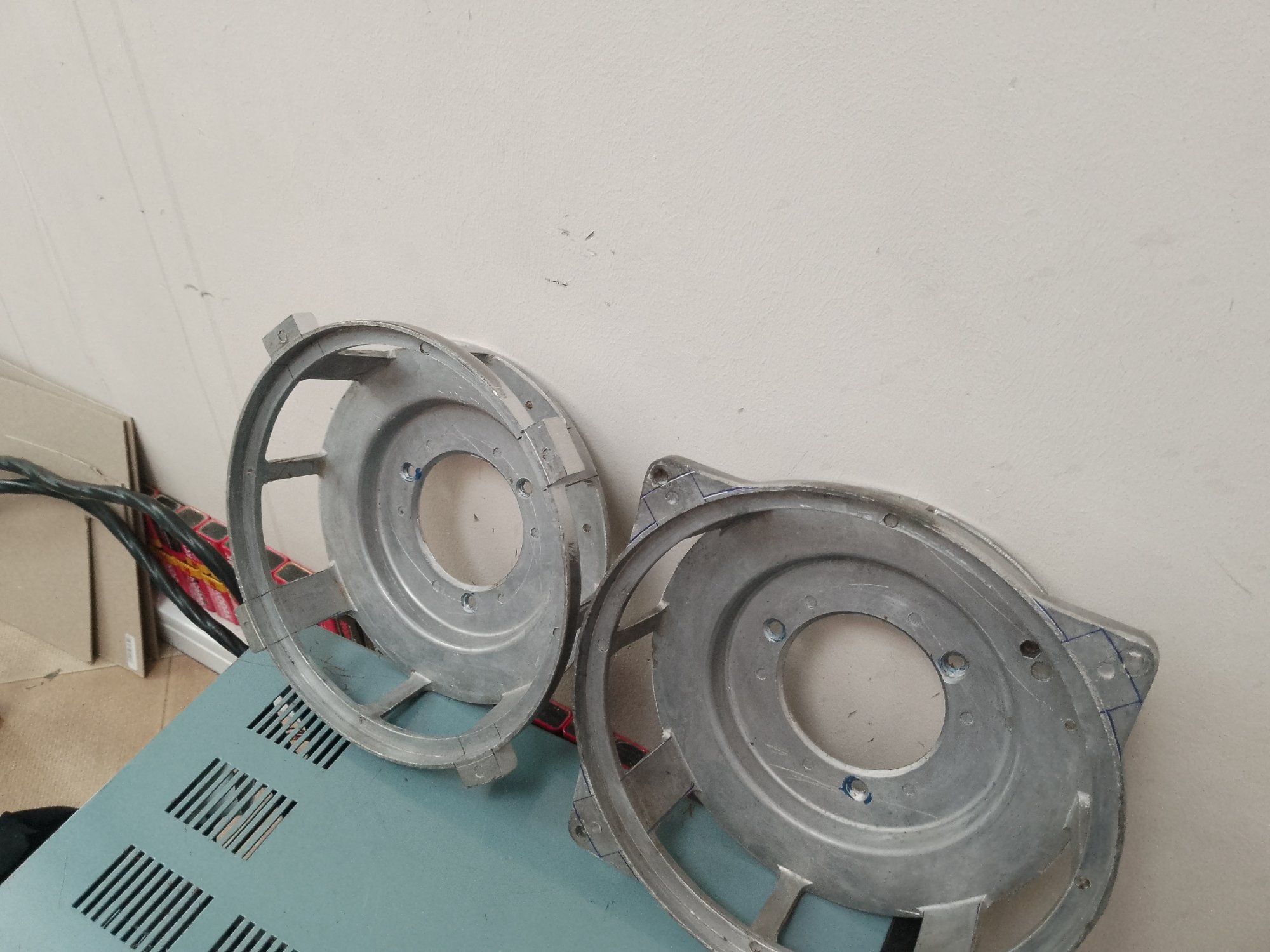

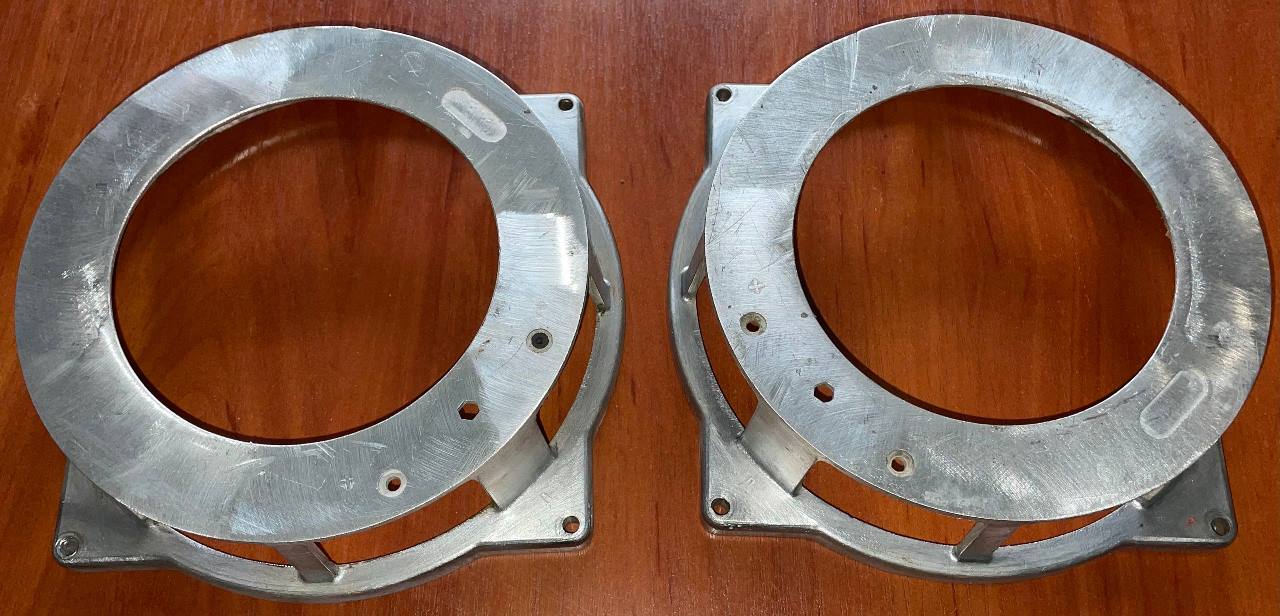

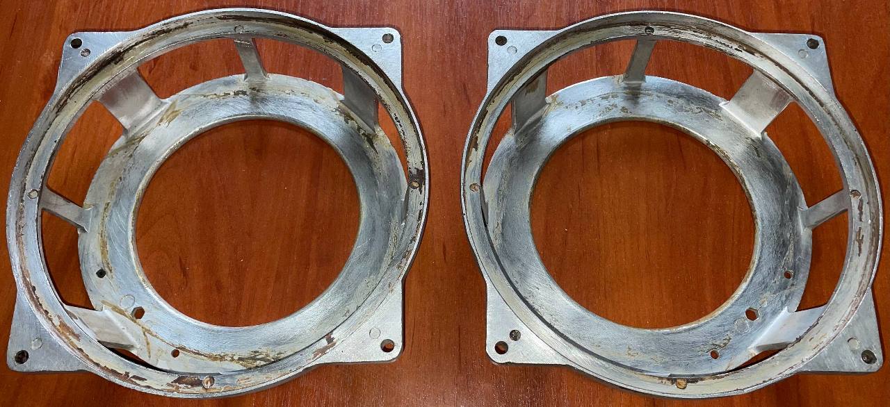

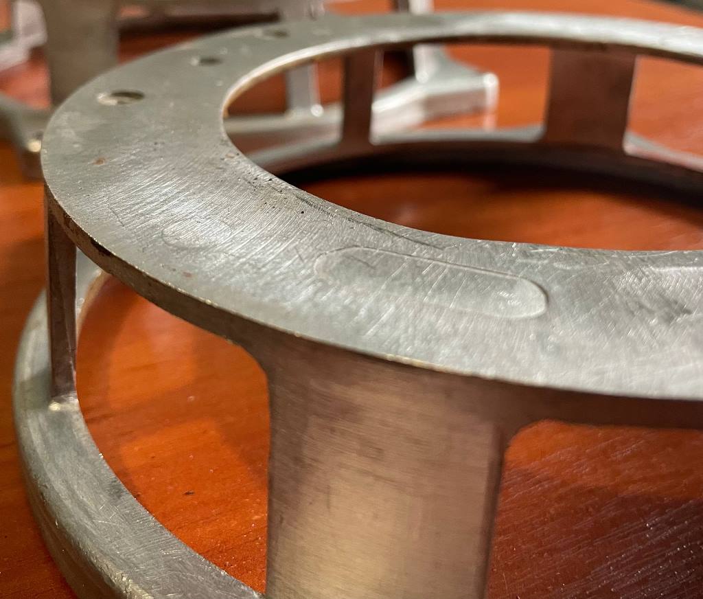

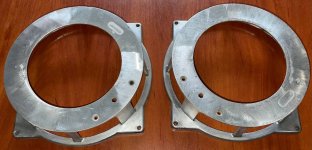

Проектирую НЧ динамик по схожести с Scan-Speak 22W/8857T00. Нужно получить 50 Гц в закрытом корпусе 20 л.
Для этого рама, диффузор, подвес и центрирующая шайба от 10ГД-30. Магнитная цепь - 50ГДН. Звуковая катушка пока под вопросом. Пыльник 80 мм, возможно кевларовый, буду смотреть по конечному весу.
От рамы убрал лишнее, но это еще не значит что цепь от 50ГДН будет крепится прямо к раме, скорее всего буду еще проставки.

Это обещает паспорт Скан-Спик
их рекомендации я смотрел, вопрос в том чтобы посмотреть на результат тех кто воплотил в реальность.
По их рекомендации АО полная добротность должна быть чуть выше чем указана в паспорте.

Можно ухи ещё облагородить, металла там много.

Всё пропало шеф 🫣
Теперь глубокий и быстры басовик точно не получется.
Максимум - быстры ....
Всё пропало шеф 🫣
Не-а. Быстрый не получится. Чтобы хоть какую-то скорость получить надо отказаться от подвеса 10ГД-30.
А чтобы был ещё и глубокий – надо фланец заменить.
Не старайтесь. Ваши средники-недомидбасы с хлопающим подвесом, нулевым рабочим ходом и искажениями 5% никому не вперлись.
ТЗ изложено в первом сообщении. Извращения оставьте при себе.
