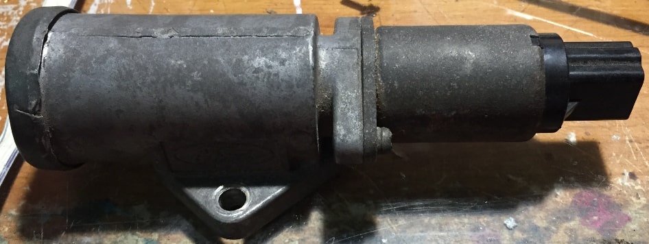

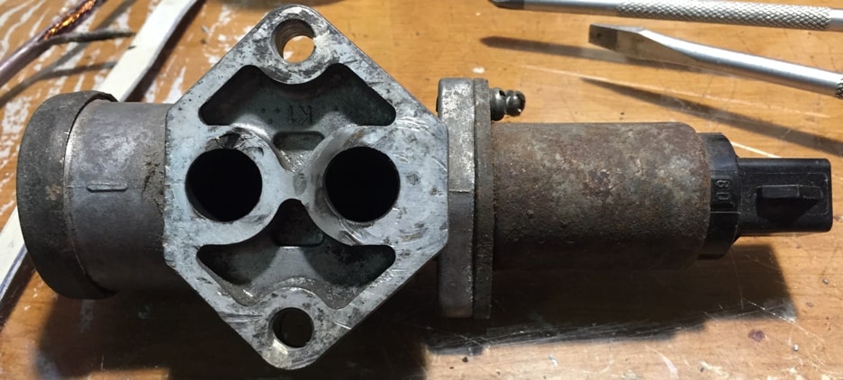

86HF-6B876-AA - клапан холостого хода. Чистка
5,017
3,306
145

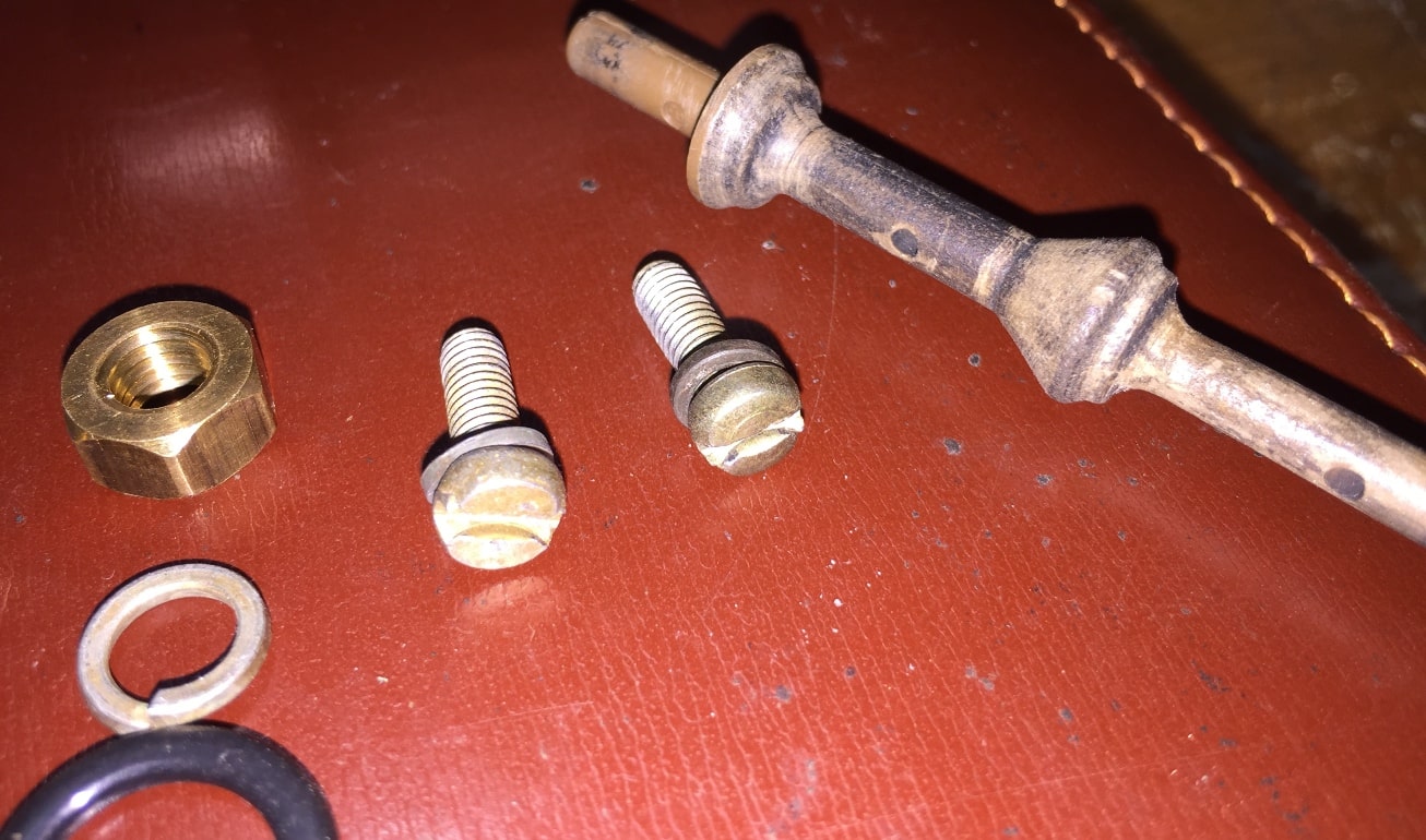

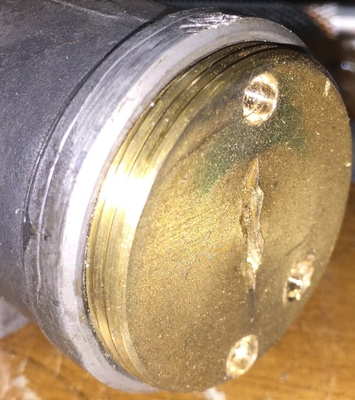

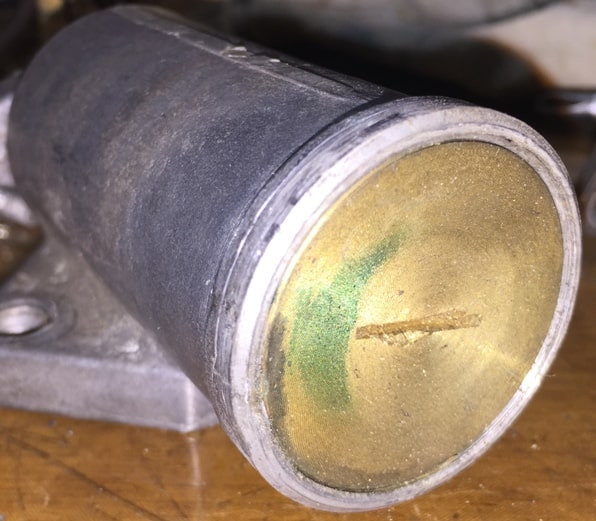

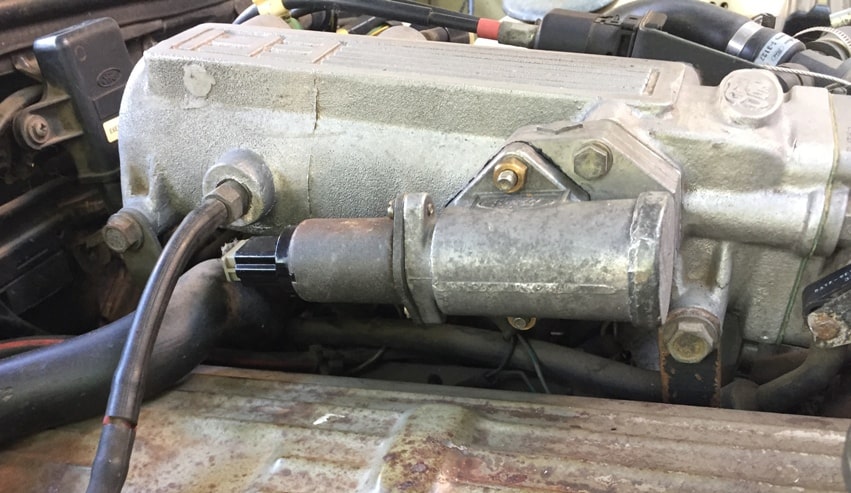

Внешний вид. Крышка развальцована, значит разбирался:

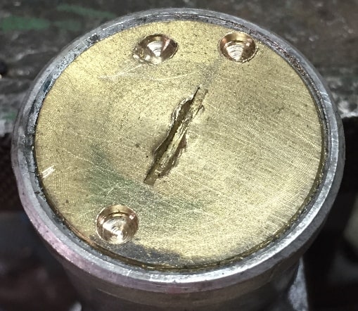

Отвертка не взяла, разсверлил под ключ болгарки, толщина позволяет:

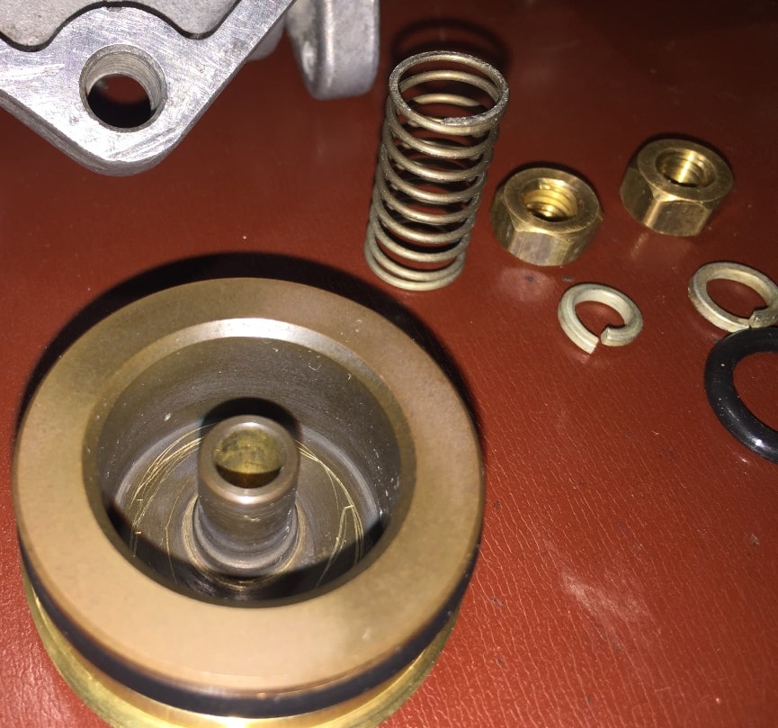

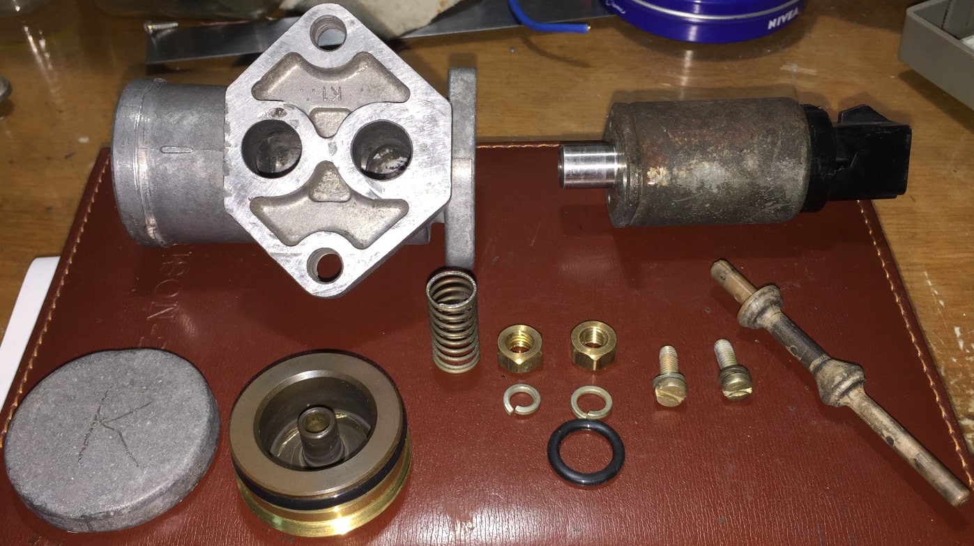

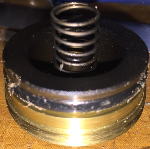

Снял крышку:

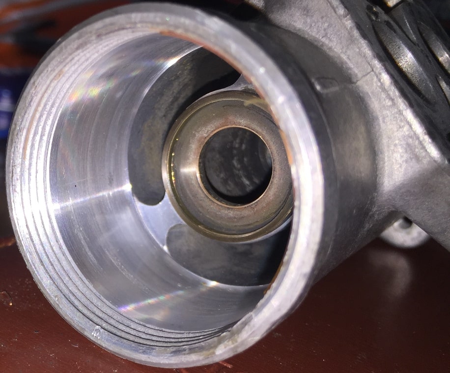

Помыл, почистил:

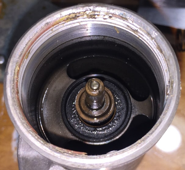

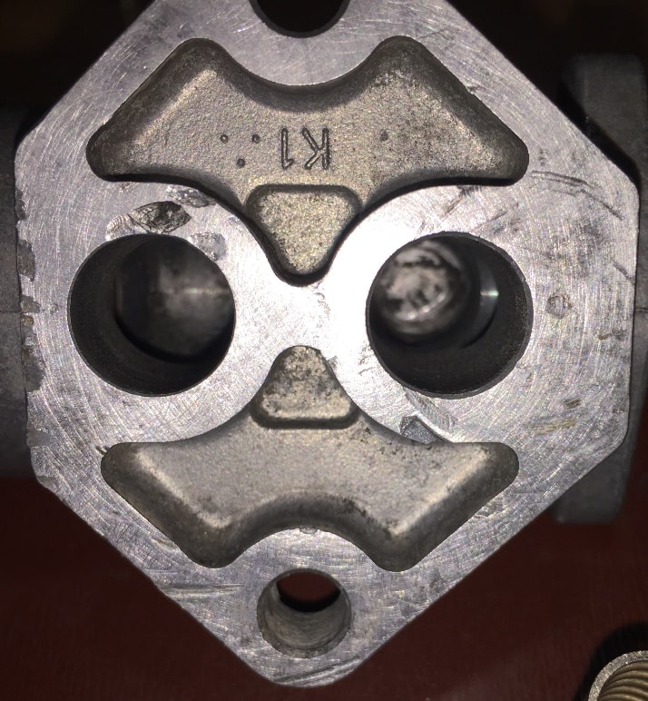

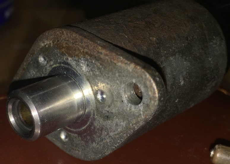

Отсек с моторчиком:

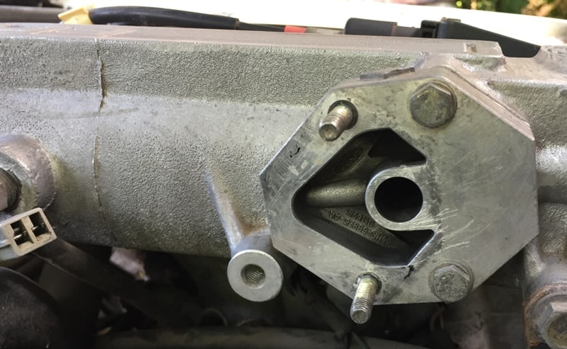

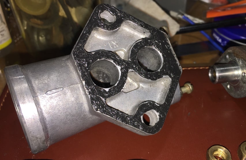

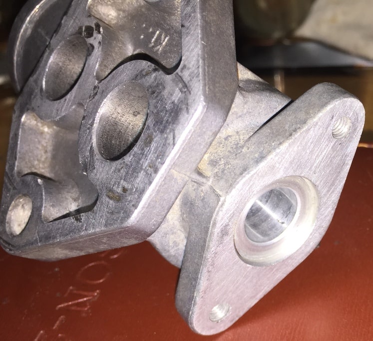

Стык с впускным коллектором. Прокладка из силикона, но позже заменил на паранитовую, отверстий нужно всего 4 шт.
На коллекторе:
Была проблема с холостыми, они плавали. Чистка не помогла. Далее копал ДМРВ.
проблема с холостыми бывает из за банального подсоса воздуха на старых шлангах. Шланг внешне приличный но если его изогнуть трещина будет видна. Если есть пластмассовые или капроновые детали бывают они имеют трещины от вибрации. Из за высоких температур бывает резиновые шланги теряют эластичность поэтому не плотно прилегают к штуцеру образуется щель не видимая глазу.

Да, как вариант. Закрыть вход воздуха прямо на входе в расходомер, а через любой вакуумный шланг дунуть дымом из простейшего дымогенератора из ПЭТ бутылки и сигареты - помогает увидеть совсем неожиданные вещи :(

Так же читал об этом, что должно быть все герметично. Закрывал отверстие на впуске перед дмрв, патрубок сжимается, но не глохнет. Но патрубок новый стоит, разве что где то дальше подсос есть.
Ну да патрубок сжимается, еще стоит вспомнить про плоскость поверхностей прилегания впускного коллектора и ГБЦ
Видимо таки есть. Может быть даже через мембрану ВУТ свистеть, может именно через указаный в начале РХХ идёт необходимый минимум воздуха. Если отключить фишку РХХ - есть разница?

Берёте очиститель карбюратора в баллончике и через трубочку что в комплекте к нему брызгаете без фанатизма но и не стесьняясь на предполагаемое место подсоса. Если попали на дырочку подсоса то движок изменит обороты. Делать соблюдая меры противопожарной безопасности:). Воздушный фильтр должен быть на месте. Можно попробывать вэдэшку.
