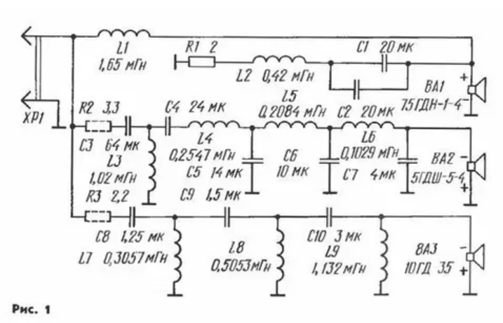

Ув. Марков Николай! В дневной суете случайно определил, фильтр в моих 90АС аналогичен 35АС-015. Так что и симулировать ничего не придется! Надо было сразу посмотреть)) Всё есть в статье! _da
Так это одно и тоже только название изменили ,в начале 90х чтоб как то продовать ,а так это 35ас-015 с ПИ,мои так вообще идут как 25ас-027 а потом 150ас-007 стали.

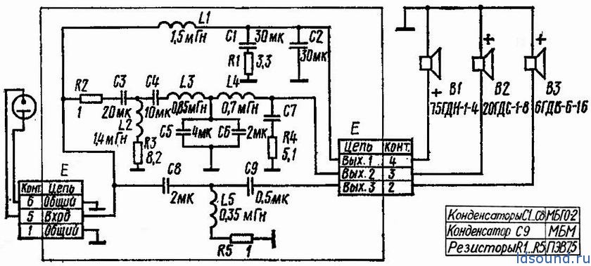

Александр, на сайте указана иная схема фильтра для 90АС-001 отличная от фильтра 35ас-015, посмотрите внимательно.
Это ваш .90-001

Привет, не меняй фильтр на НЧ, эта катушка выполняет важную роль. Я очень давно по такой схеме переделывал фильтр на С90, бас был на много лучше.
Видишь, это доработка 35ас-015, но басовые звенья без изменений.
Так это 4 порядок.
Я очень давно по такой схеме переделывал фильтр на С90 Посмотреть вложение 161712
Ни....гасе "доработка" :oops:
На глаз: от души жалко элементы R2 (он обязан быть! от него в СЧ полосе ВСЁ зависит. И его номинал архиважен), C3 и L3. Они будут греться на уровне или сильнее деталей ФНЧ и будут просаживать импеданс.
Более чем уверен, что разницы между 4-м и 6-м порядком, да ещё с 10ГД-35, никто не в состоянии услышать.
А так то - НДА...
Единственно, в НЧ полосе АЧХ переламывается на частоте 600 Гц 35 AC-015 и 90АС-001 – анализ фильтров в Multisim , что не озонирует звучания. Хотя, с другой стороны, 75ГДН-1 болеет резонансом гофра 800 Гц Лабораторная на тему Осесимметричный резонанс диффузора с точки зрения микрофона (пропитка восстановителем резины частично устраняет трабл), и, при мелкой катушке ФНЧ, это хоть как-то помогает. Но я бы снижал частоту нижнего раздела, до 500...600 Гц. СЧ динамик позволяет.

Лесничный фильтр,было такое в ж радио,а так да оставить от 015 и не трогать,это под ПИ.

Спасибо за наблюдательность! Но разговор был не о доработке а именно про низкочастотную часть! На счёт доработки вы правы l3 и r2 немного грелись при использовании 5гдш 4ом. Да,15гдш 3 я применил 8 Ом, для этого изменил номиналы сч фильтра (емкости в 2 раза уменшил а индуктивность в 2 раза увеличил)и ничего не грелось! 15гдш после пропитки стали поровнее... Тогда просто у меня не было выбора.
Ещё, 15гдш и 5гдш бывают и 8 и 4 ома.
Кстати благодаря 6му порядку удалось сделать неплохой раздел между вч и сч на 4х кГц, при том, что на обычном фильтре 2го или третьего порядка было сложно придавить резонанс 10гд35 на частоте 2,8 кгц...(и важное преимущество - перестали обламываться подводящие на 10гд35).
Сейчас это всё вряд-ли актуально, нежели в те далёкие 90е .
Привет, не меняй фильтр на НЧ, эта катушка выполняет важную роль. Я очень давно по такой схеме переделывал фильтр на С90, бас был на много лучше. Посмотреть вложение 161712
Простите, схема не из Радио? Там лестничные фильты шестого порядка применили. Авторов не припомню. Но ШП в качестве СЧ припоминаю

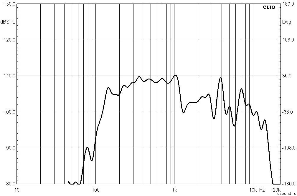

Так уж и быть, немного игрался с замерами переделанных мною 20гдс-ов.
Получилось вот так. Справа сток, снятый из каких то s-90. Позже расскажу про комплектующие из чего собран динамик, что и чем пропитано и т.д.

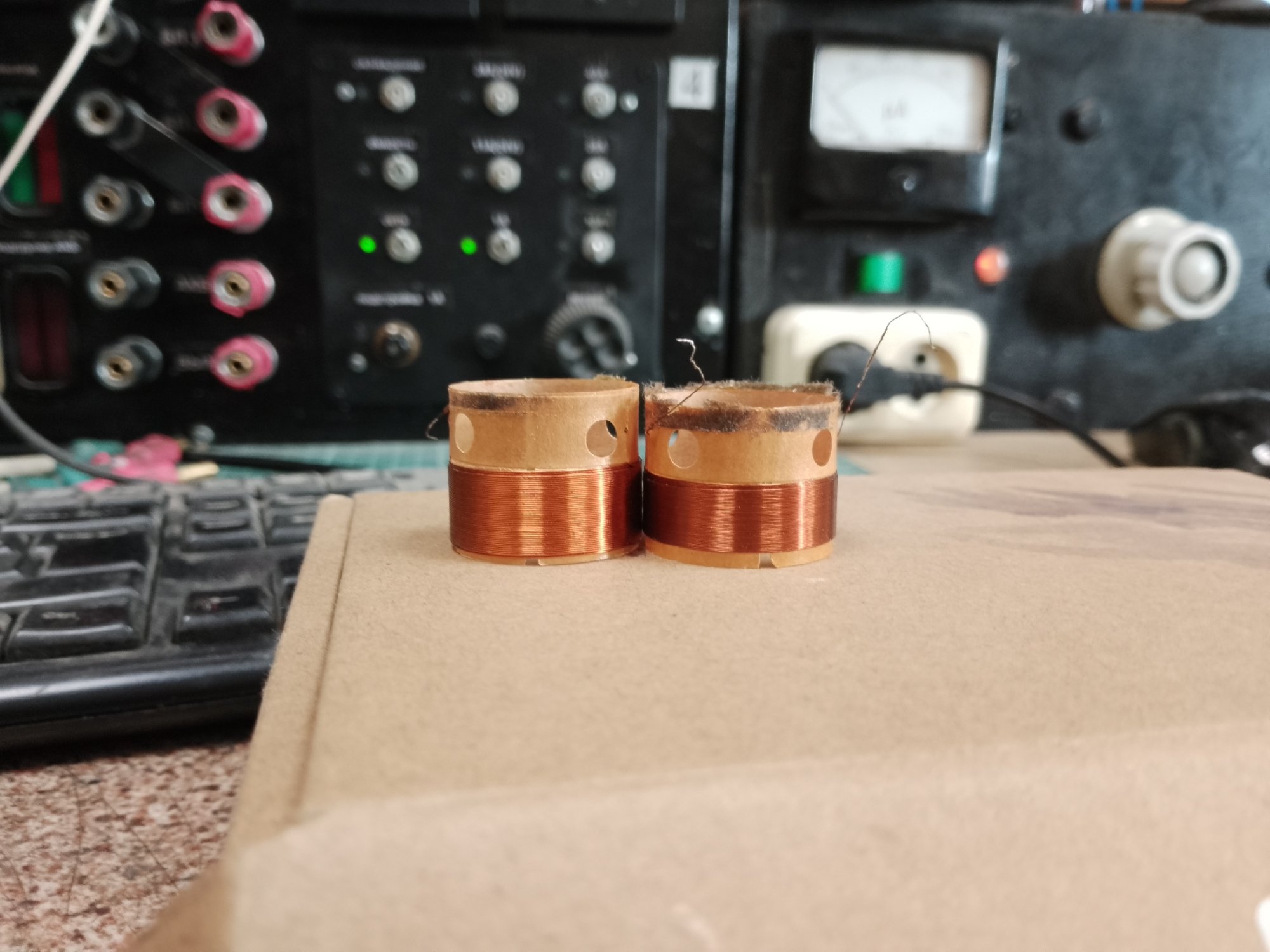

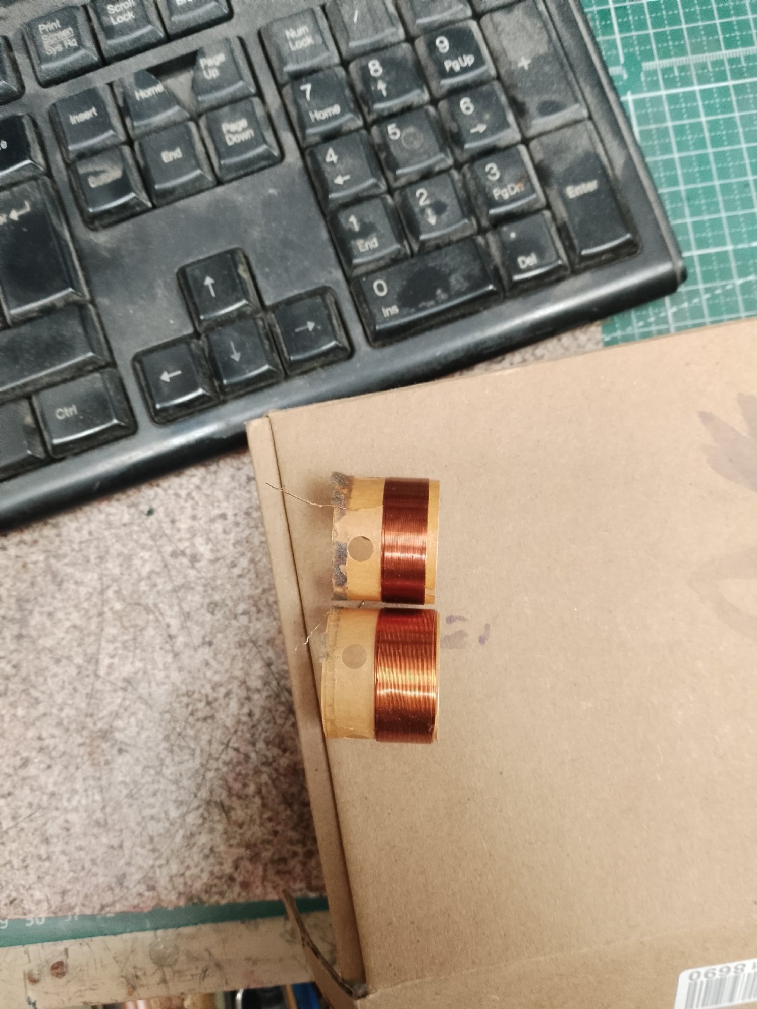

Один из динамиков требовал замены катушки. Кто-то пытался премотать его, втулил каркас километровой длины из тонкого текстолита и запихал катушку прям с упором в дно магнитной системы... Такого я ещё не видел.. При этом динамик был собран ровно и не тёр об керн! А обмотка катушки - моё почтение(нет).
9503ZmZK8byQUJ3XankI2sgCwiwUhhlzIBQINvnUJR3fKpnXWPNrStL-QTENhzpD_Jo1zg8ukFiPt_A4kP45QvPe.jpg
cRGSdoO_DdCkkl5jbFDeIroTYFyCUex1uX_Rwb3sm_0Zy5xuuWwWlaYlNqXOBgcTGsZQMFCQ03K8w04Rlj5EgvJ7.jpg
Обмотка курильщика. Установил новодельную катушку.
И да, каркас алюминий, демпфирование будет похуже, добротность повыше. Катушки я мотать не умею, и учиться не собираюсь. А делать заказную катушку за миллион денег - вообще нет интереса.

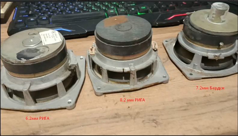

СЧ динамики.
Тюнингуем 20ГДС(Затюнинговано насмерть)
erztINTrtNdnvUlVrKW1fYuqhL_74OFDCpF1T8sKmueMjfitSBAf7HzbO2rHtkARcYqQVrWDn2jEqDbPo7FQbcCx.jpg
Собрал подвижки, антикомпрессионные отверстия в катушках сверлил очень весело(катушки то заводские). Диффузор - 30гдс, подвес ткань 30гдс, шайба сток, катушка новодел для 20гдс.
do9oidPcLJnRZYAHs2o0DzxqfkEdnz7mGroxVlCLWq6znaRPuQoyVKq9rl64GcWYhDpGbd7IDPdF7tZGacsyUv_Z.jpg
Вес подвижки(тут уже нанесен клей на подвес и шайбу для вкливания в раму) Забыл взвесить вовремя.
3C5CBiFavgQYL_wd06vPWxoNGUXP06KsOM3o120EXfIwv_-jBvCL424FPeDYgFFHR7PDuA_xsqbQCx-_wjuYEJ7a.jpg
По наитию на керн вклеил кусочек ваты. Хз зачем, но сделал.
fLntpNnE-hUOZxaUKdmEMBzx9wl3LPEnul2fSFBV_l1vnSRkJ5UiOz-sto6aKbuW_Pr4roVWNpfI4EUDqP8Z5feV.jpg
Итог сего действа, колпачки маленькие насажены на катушку. Подвесы пропитал вот такой пропиткой:
pDnWw8ek7TGbf2jJG40FxM3Pjce710vVU6D0RcenhIOfagpmzW5mCAO4XbJbgBhecS1pdjfwYx_IRohJbXLGIYxn.jpg
Ачх без оформления, сглаживание PSY, зеленый переделка - желтый стандартный 20гдс(выше уже показывал).
E09WoNaTsNvnrYqotyNShOwwsyKVnO1felI5hnBftHlEf5uBU1zBNUXZGQMXuVcbKETI_SbLo21C-lRLDMIyVZGA.jpg
Далеко бежит(только вот зачем). Громкость разная, хотя уровень один, МС у стандартного рижского 20гдс явно сильнее. У него нижний фланец аж целых 8 мм в толщине... ( у всех других 20гдс которые у меня есть, нижние фланцы не толще 7мм, а чаще всего 6мм. Вот такие толщины нижних фланцев у (вроде бы одинаковых) трёх динамиков, см. фото.

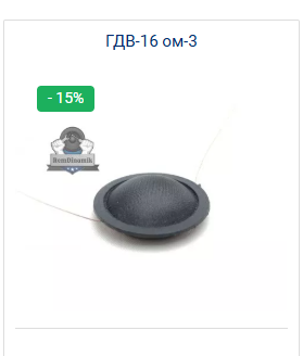

Т.к. мои родные мембраны вообще были неисправны, заказал вот такие новодельные ремкомплекты, аля шёлк, мягкие и т.д.
Вставил в рамы, отцентровал THD не превышет 2%. Ну думаю - вроде бы сносно.
Не тут то было, график импеданса этих куполов похож на гряду гор, с последней горой на 10-12КГЦ.
i
(мои мысли после замера импеданса)
Я честно говоря, плюнул на это дело(так-то по мужски), и заказал другие ВЧ динамики.
Если каркас бумажный - можно прожечь паяльником, отверстия аккуратнее получатся, можно скальпелем попробовать вырезать, острым, который со сменными лезвиями.
На вид высота намотки 11-12мм, для сч с фланцем 8мм это длинный ход, треть витков никогда не узнают каково это - побывать в зазоре.
Для сравнения - стандартные катушки 25ГДН-3 и 20ГДС-4

каркас бумажный
Каркас текстолитовый с бандажом из черной ткани.
Высота намотки 9,5мм(мерил сам), заявлено в карточке товара было 10мм.
