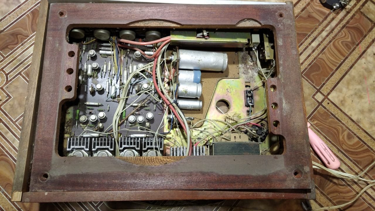

Всем снова привет)
Вчера был выходной и весь день не было интернета,поэтому было больше времени на занятия с аудио)

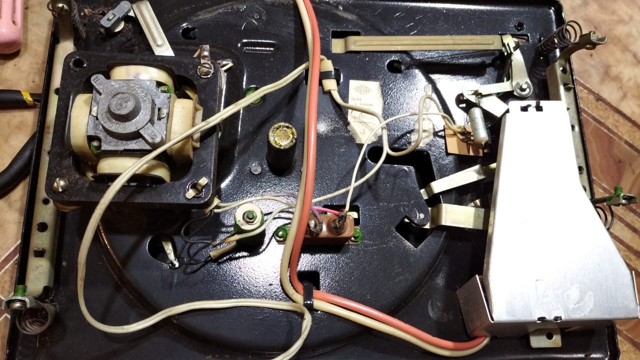

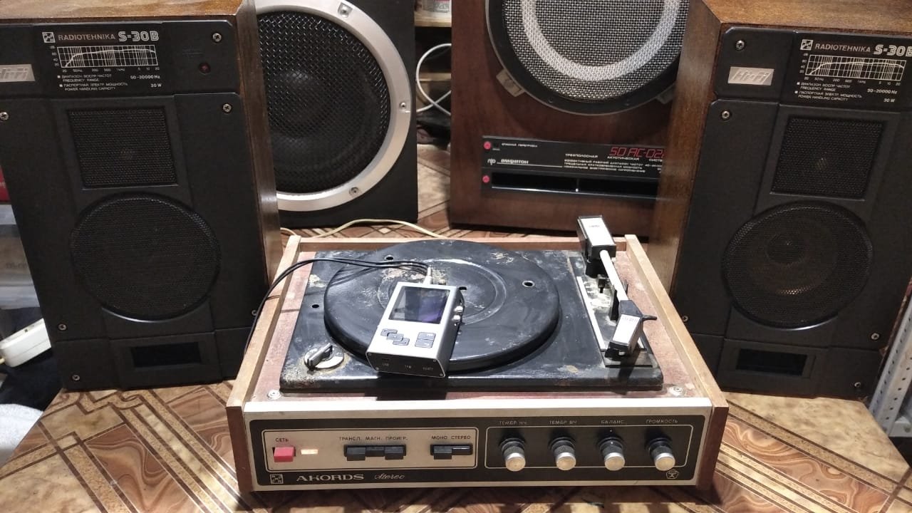

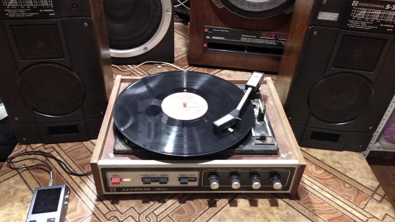

Добрался для тестов Степь-103 и Акордс-Стерео.

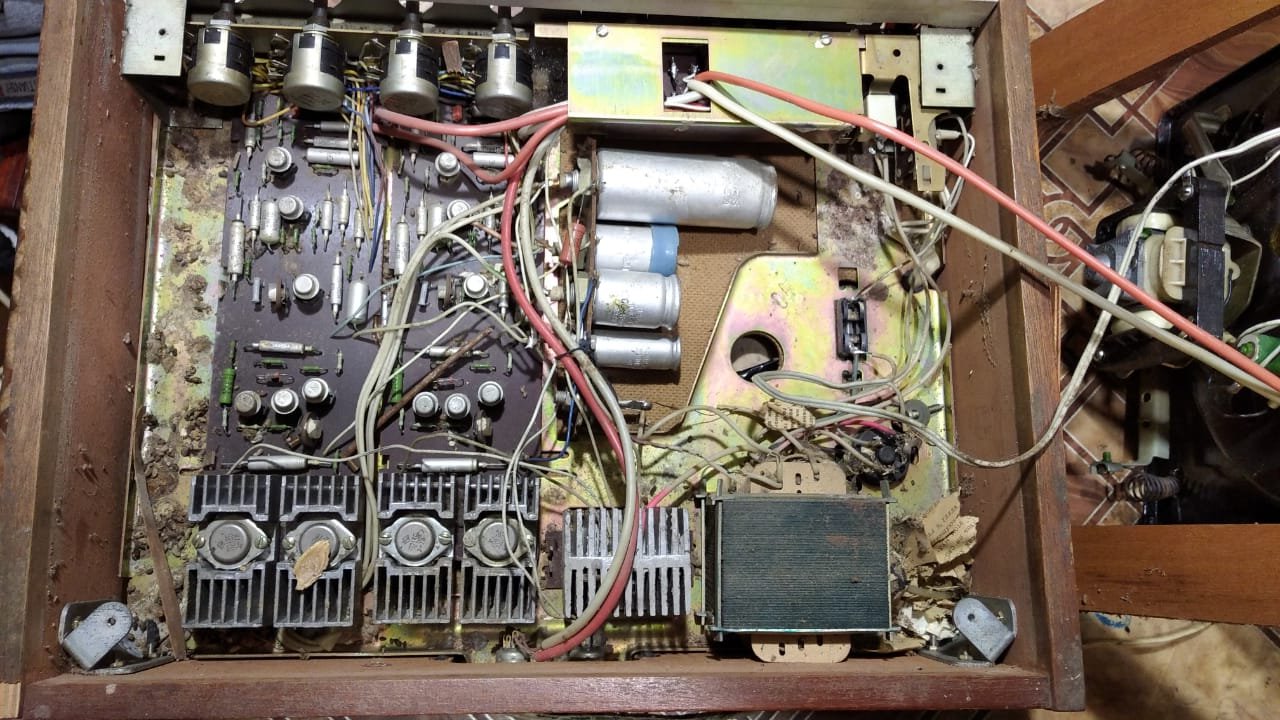

Подключил,послушал,звук понравился,приятный,мягкий,хорошие низы достаточно.ЗС не работает,возиться с ним не буду,сам механизм рабочий,но уставший.Игла,чуть живая.снял,проверил на Веге 312.

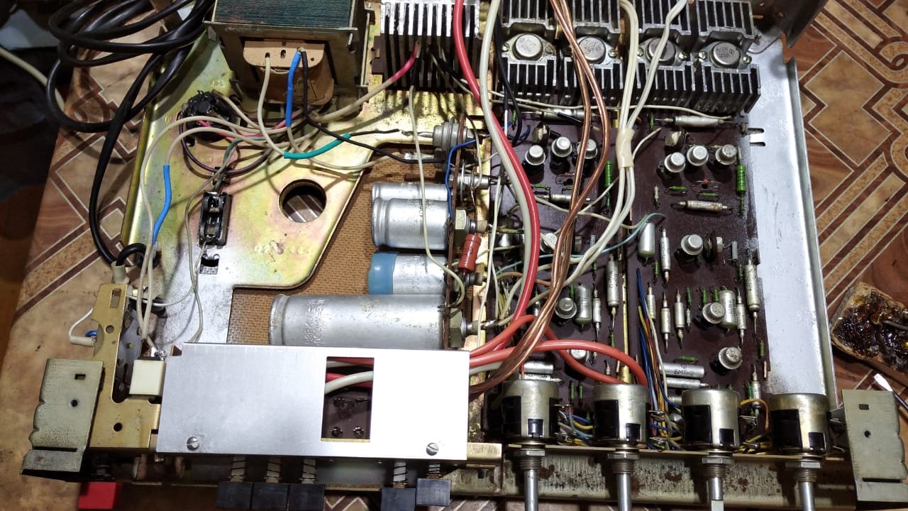

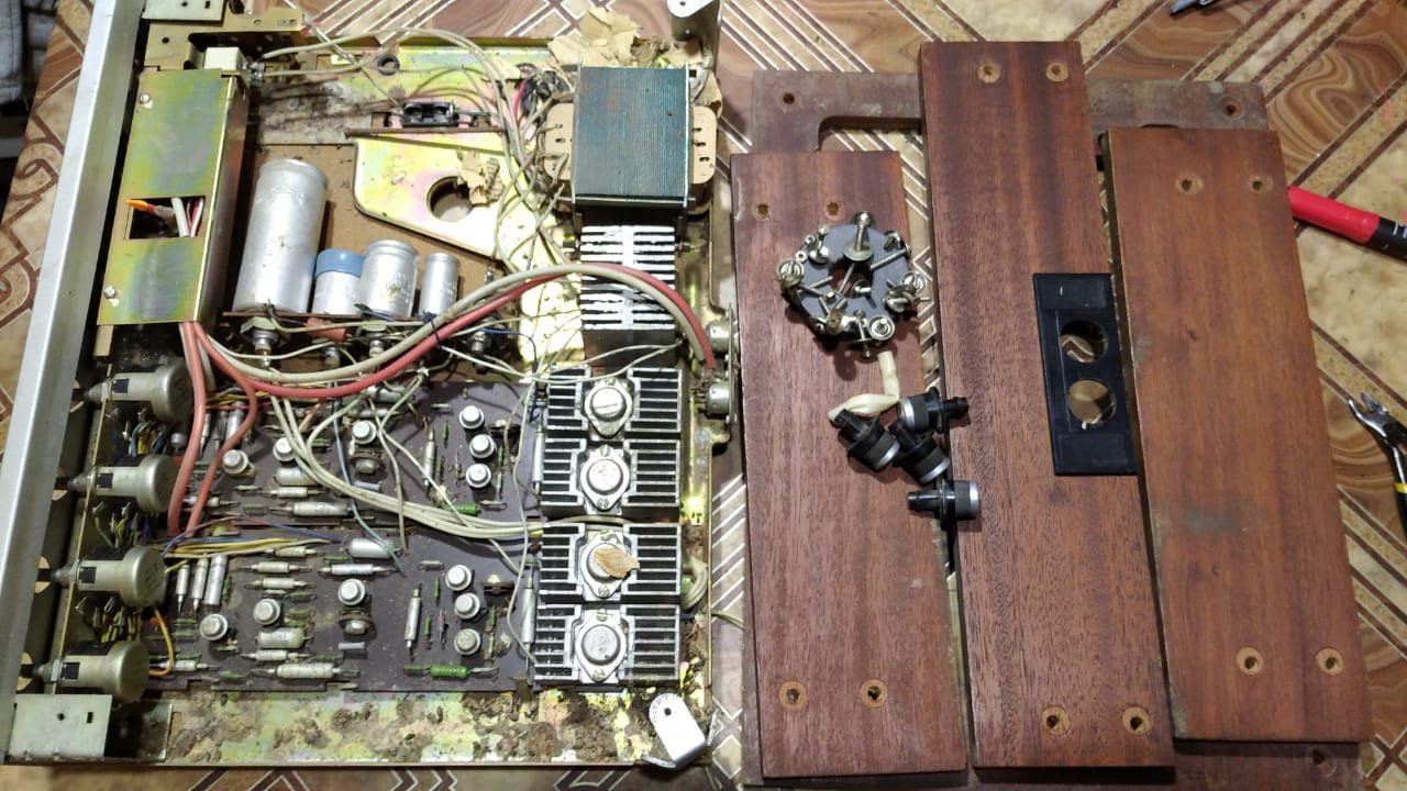

Решил разобрать на чистку и обновление корпуса,буду делать из него небольшой настольный(мобильный) усилитель для компьютера+ выход на наушники.
Отрезал вертушку,так как была не на разъёмах и разобрал всё,что было нужно снять по корпусу.

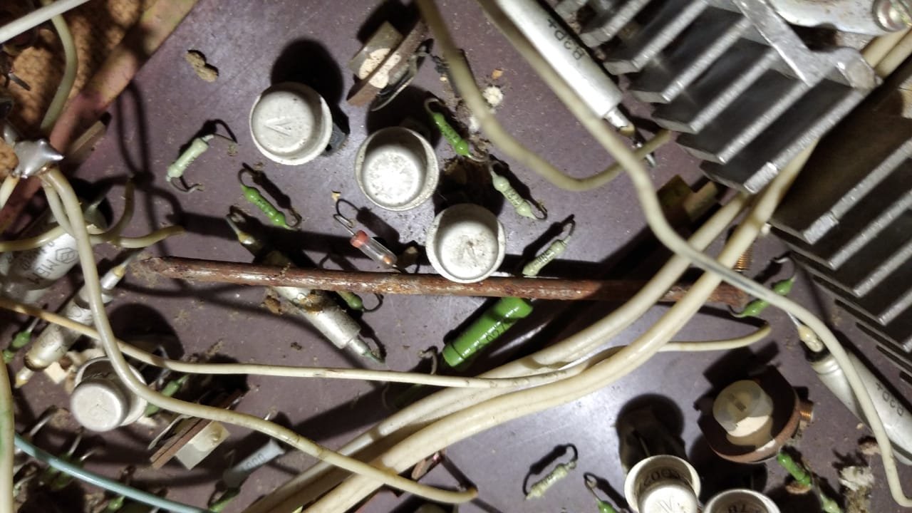

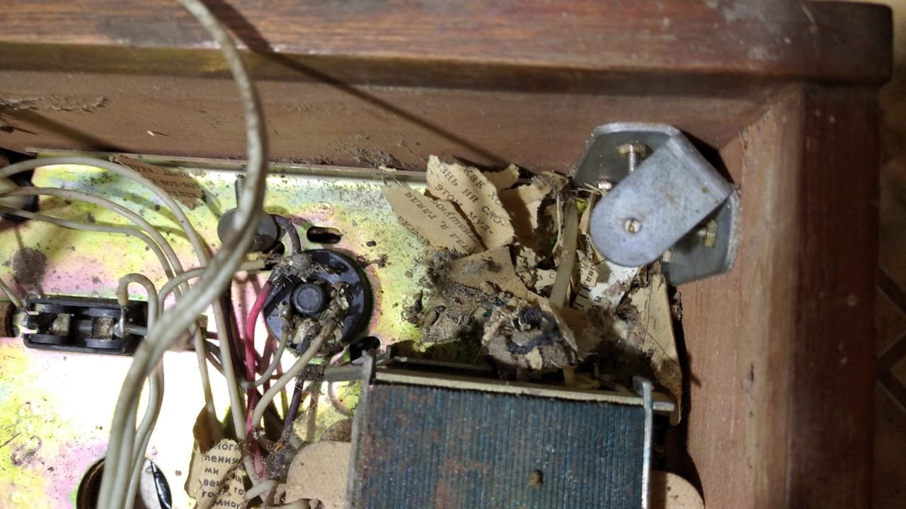

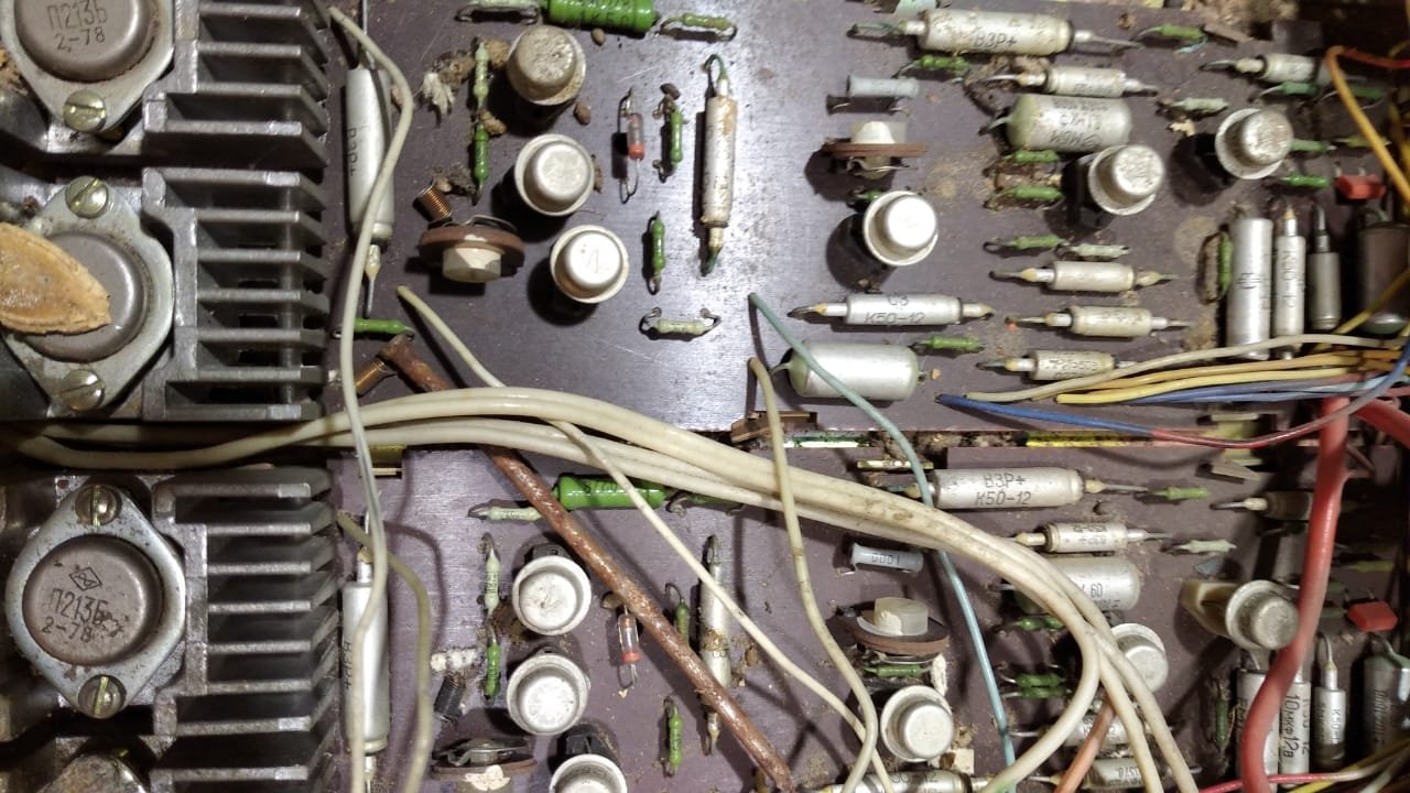

Внутри мусор,следы мышей,обгрызенные провода и т.д.сверху одной платы обнаружился ржавый гвоздь,как не коротнуло не понятно,потом ещё из под одной платы вытащил скрепку.

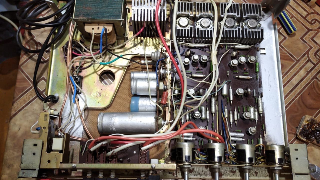

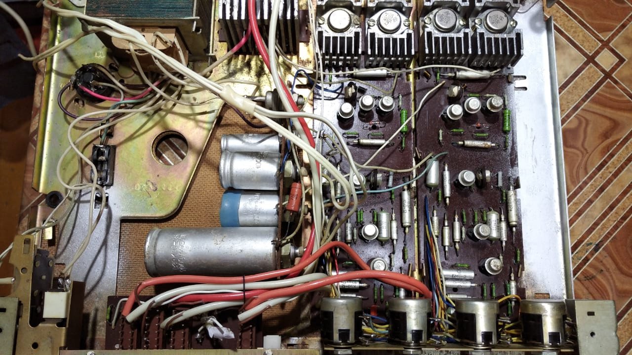

Отволок в гараж,почистил как смог,куда дотянулся мелкой металлической щёткой вычистил ржавь,залил краской.

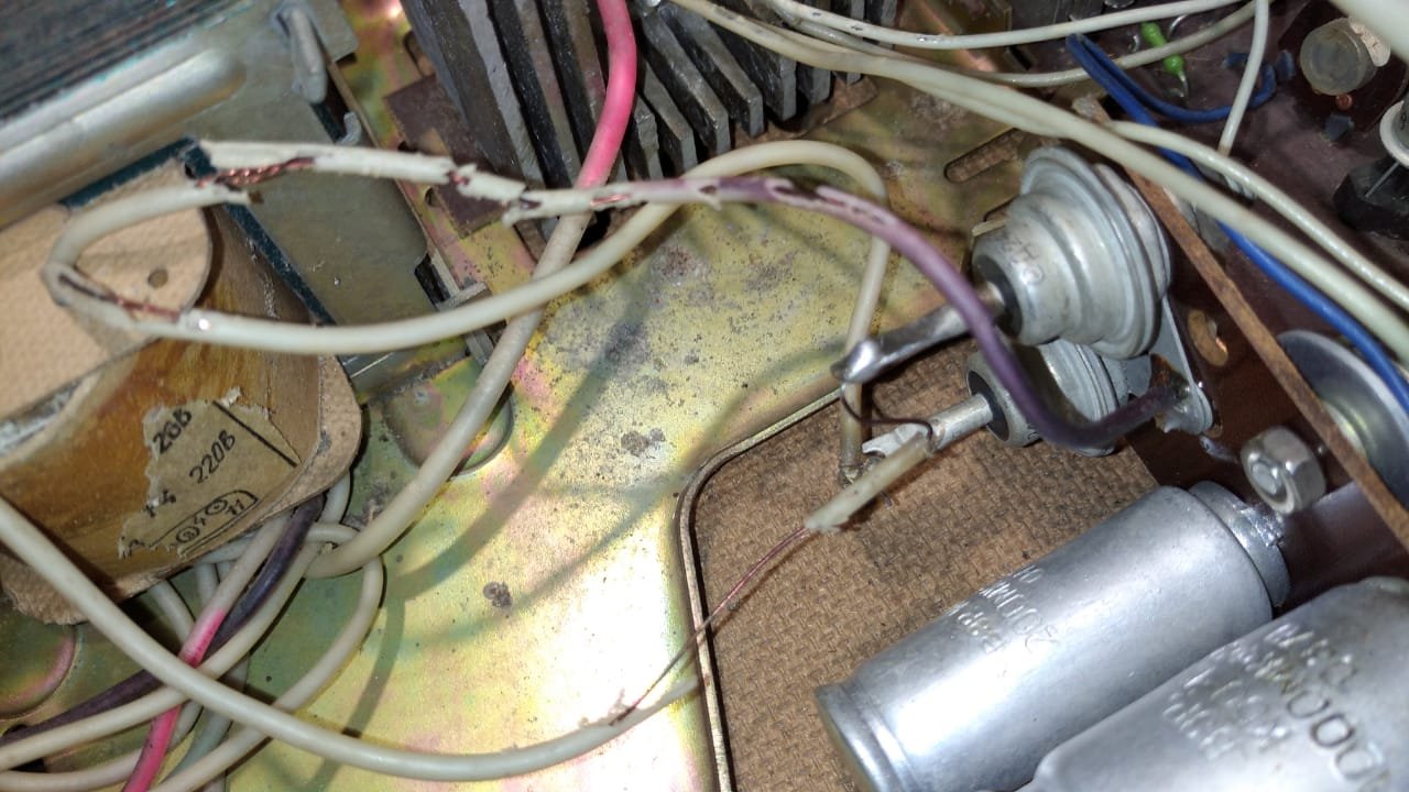

Где смог отпаял провода с повреждённой изоляцией,одел комбрики,где не решился отпаивать,изолировал лентой.

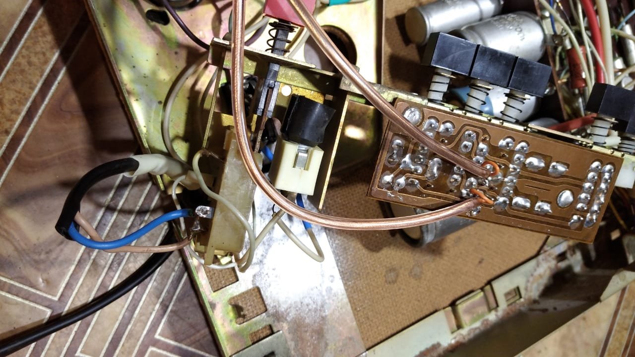

Снял блок управления,сразу в нему припаял дополнительные экранированные провода под RCA. Заменил,припаял новый сетевой шнур.Старый тоже был обгрызен ,как и провода на АС.Их тоже обрезал,потом тестером определил +- и разметил.
Кабинет разобран,будет шлифоваться,потом лачится.Винты некоторые и шайбы тоже надо будет чуть полирнуть.
Пока вроде всё,что успел с ним за вчера)

Экранированные провода под RCA не нужны, хватит парной скрутки, я даже в корректорах с 5 мВ не использую. Из UTP-5,6 парная скрутка, много их у меня.

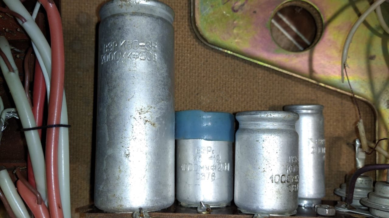

Если повезло, то К50-3 нормальные окажутся, это не К50-6, которые сразу в утиль.
Да просто у меня 2 мотка экранированного провода длинных,достались с колонками,всё равно применять особо некуда.Просто там именно экранированными всё сделано,и я решил так же сделать.Ещё хорошие экранированные провода есть в шнурах подключения ЭЛТ мониторов,если его разобрать.Бывали моники с встроенным шнуром,у меня оттуда есть ещё.Думаю и в съёмных тоже самое.
Звук хороший у аппарата,крутилки не хрустят вроде.Парная скрутка(просто 2 провода точнее одинарных) ,там только на подключении радио.

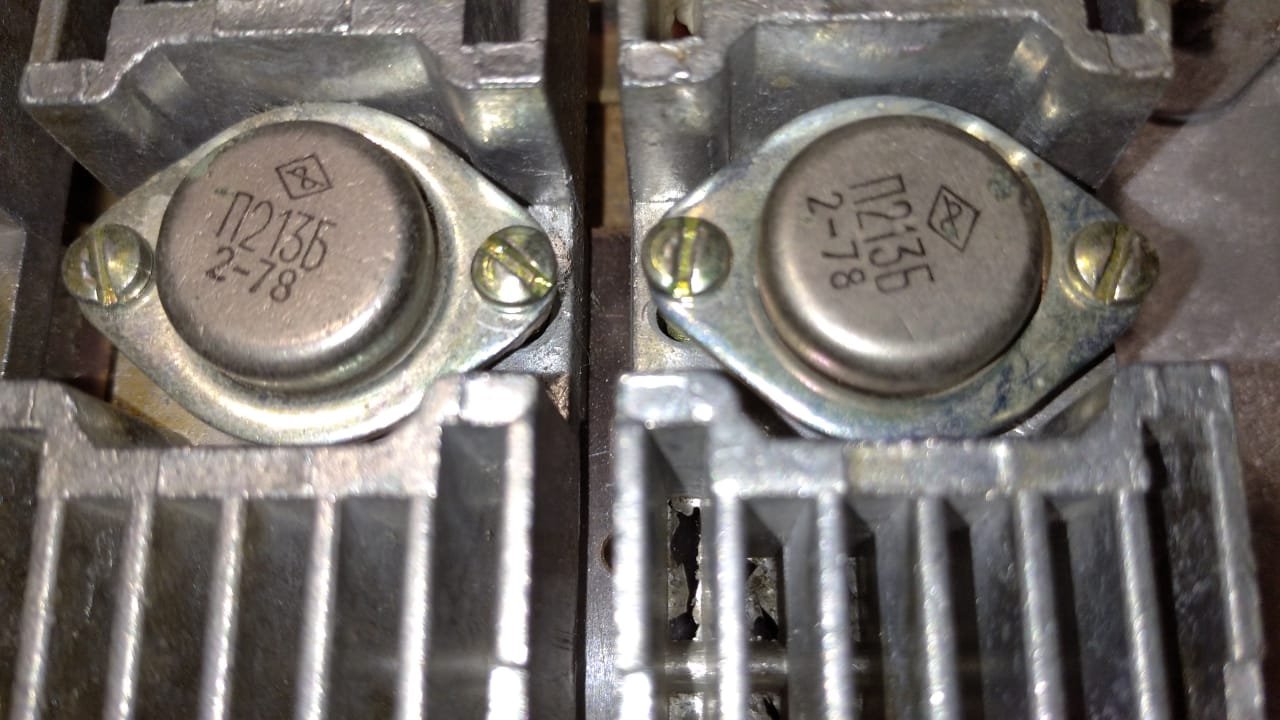

Половина кондеров там наши,Воронежские) Но всё равно уставшие уже думаю,раньше 03.78 что то деталей пока не видел.
Так то проблем нет,но думаю менять надо всё равно будет.
Были ещё нюансы с выбором режимов,но думаю это из за коротивших обгрызенных проводов подключения.Потом проверю,как соберу более менее в кучу назад всё.

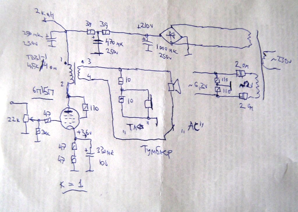

100ом и 100ом, это в Веге-101 на ТДС-1. Не знал Тлф Владимира...
Однолампик 6п15п, Uвх=2,4в RMS, К=1, Тлф Сенхи НД518, 108дб 50 ом
Через делитель 10 ом и 10 ом, как раз

Сергей, Вы так и не знаете ламповых схем... Нагрузка Тлф должна быть адекватной АС, 10 ом 10 ом вполне.
